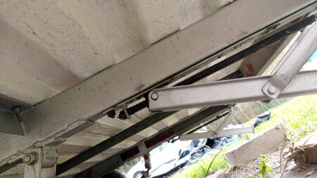

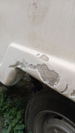

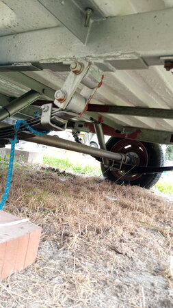

Pan Niewiadów padł! Dół z grubsza przejechany myjką, jutro czyszczenie tego co luźne i łatanie.
Re: Maćkowe N126 - młodzieżowa "Wariacja"
Dawno nic nie było, studia nie pozwalały na robotę
Dół połatany włóknem i żywicą poliestrową (poszło ponad 5l żywicy), a następnie machnięty chlorokauczuk.
Rama to co podrdzewiało obczyszczone i pomalowane minią, a rama pryśnięta gavalem do ocynku. Widzę, że trochę rdzy przy resorze mi wyszło (od nakrętki) - może jak będzie czas to poprawię.
Aktualnie jazda z dziurami i innymi problemami - wszystko włókno i żywica, ale widzę już po wstępnych szlifowaniach, że trochę szpachli na wygładzenie będzie trzeba dać... chciałem uniknąć ale cóż zrobić, jak ma być ładnie.
Do roboty!
Do roboty!
