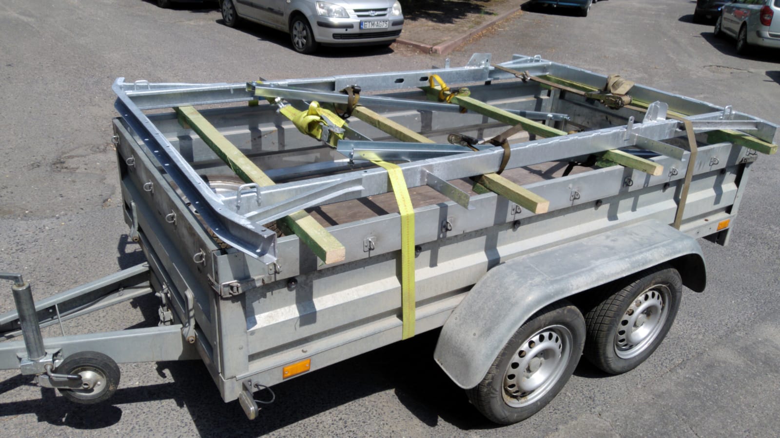

Wszytko to prawda ale jak na przyczepkę zadziałają takie siły jak na prasie, choćby takiej średniej ot 20 t. to już się nie będę martwił odkręcanymi śrubami. Spawana też do mnie bardziej przemawia, skręcana może mieć mniejszą sztywność i budka może pracować, pękać. Z drugie strony można powiedzieć, że fabryka wie co robi, ale... Ze względów logistyczny też by mi było łatwiej taką w częściach przywieźć. Cała rama wystaje troszkę poza obrys towarówki i jak się trafi nadgorliwiec to będzie problem.

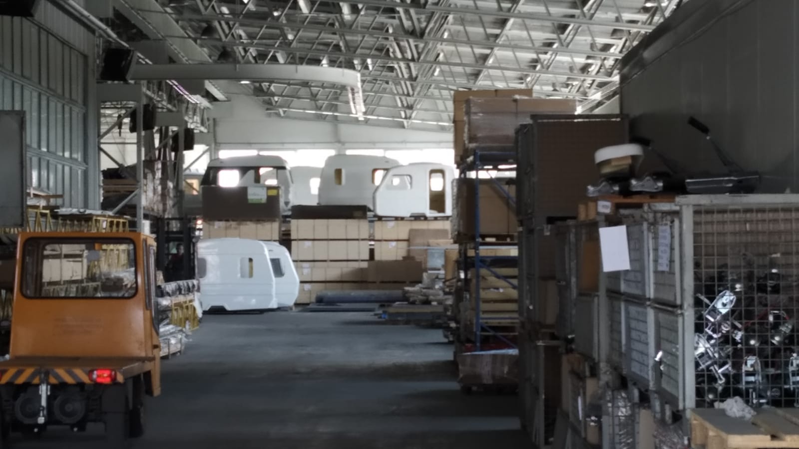

Wciąż Tu jestem. Trochę wszystko zwolniło przez oczekiwanie na graty ale najważniejsze już są. Wczoraj odebrana rama, okna, tona uszczelek i plastiku. Gdzieś z tyłu głowy tłukło mi się, że nowe okna nie do końca współgrają ze starą listwą zawiasową ale usłyszałem, że będzie git - nikt nie zgłaszał problemów. Okno jednak nie domyka się - dokopałem się do info o tym w relacji Murano. Trudno domówi się. Fabryka ciekawa, nowe przyczepy w środku śliczne, zapach drewna/płyt i nowości. Moja wciąż jeszcze po wejściu przypomina, że mieszkały w niej latami myszy... :cry: Gruby łysy to ja :D
A ramy skręcane to niestety logistyka... Mniejsze elementy, łatwiejszy transport, szybszy czas montażu... Kiedyś projektowali inżynierowie dziś robią to księgowi. Na nowych przyczepkach przy listwach zamiast butyli zauważyłem silikon...

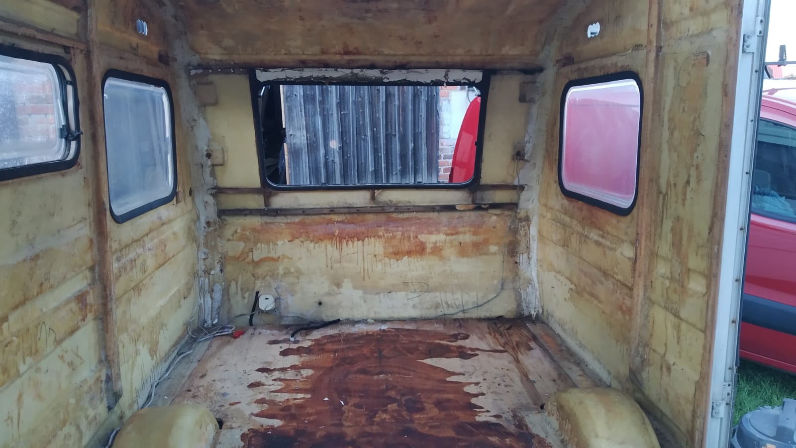

Postautor: Carus » czwartek, 9 lip 2020, 13:46

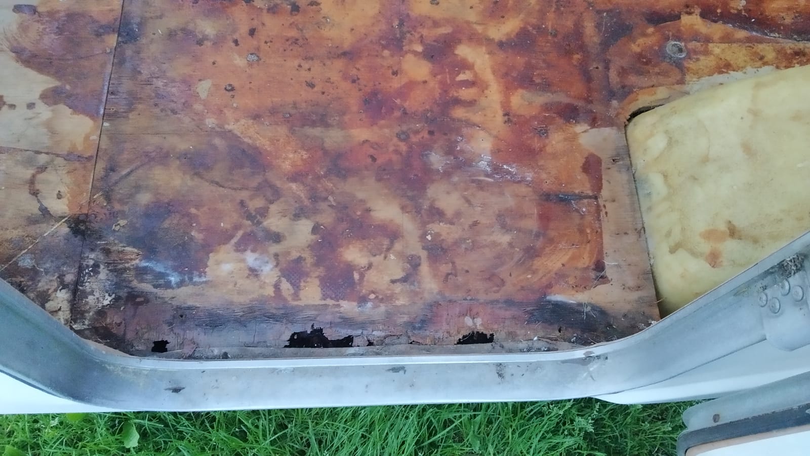

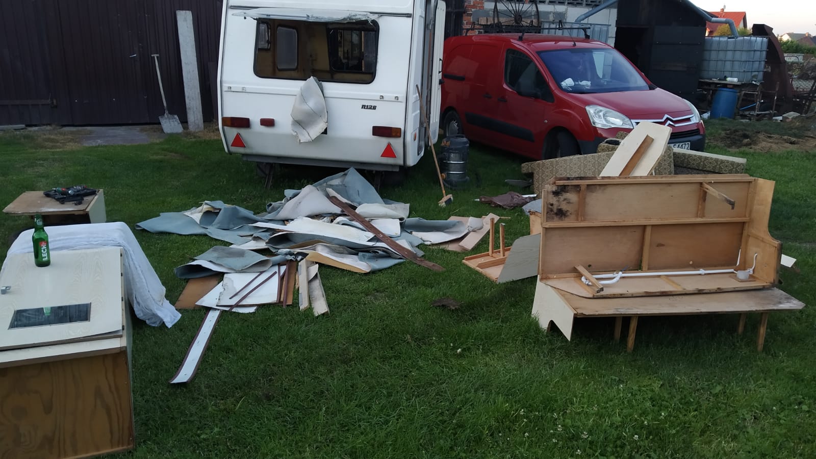

Rama fajna taka nóweczka, nie powiem, ale lewy dyszel jest z wybitymi otworami do prawego :x mocowanie dyszla się omskło przy spawaniu w ramie o parę mm. Ruda gdzie nie gdzie podcieka już. Jakoś tak czuję pod górkę z tą przyczepą. Oś zamówiona i się robi. Ponieważ ja zamiast ramy miałem małego frankensteina z zaspawanym najazdem nie mam za bardzo na czym się wzorować. Potrzebuję dobrać jeszcze linki hamulcowe i ogarnąć kwestię cięgna. Jeżeli ktoś by mi podpowiedział, albo pstryknął fotkę mocowania pręta przy najeździe i linkach to spory kamień z pleców. Na razie środek wyleciał i szykuje się do naprawy skorupy i wymiany ram dużych okien i podłogi. Wkręty na płaski śrubokręt to czyste zło, zapomniałem już jak mogą być frustrujące przy demontażu.
