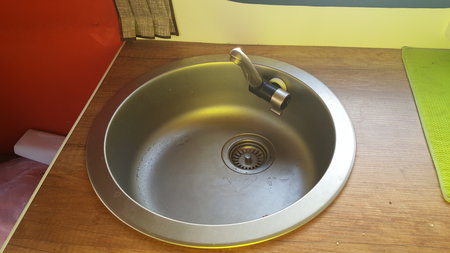

Ja patrzę na to przy doborze zlewu i szczerze mówiąc, zdziwiło mnie to, że nie spojrzałeś na ten istotny fakt ;), ja kupuje zlew z kranem pod szybą aby całość była przykryta i nie wkurzała na zewnątrz

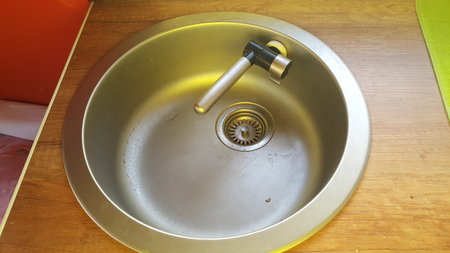

Postautor: Samoogon » piątek, 29 maja 2020, 19:29
Jak widzisz bez problemu kran można zamontować nawet na okrągłej powierzchni, uszczelka jest na tyle gruba, że wszystko jest szczelne.
Szczelnością elektryki się nie martw, tam wszystko jest szczelne i nierozbieralne.
Jak dla mnie tylko wewnątrz zlewu.

Dzięki Przemo! O to pytałem. Będzie pod szybą.
__ArroW__ pisze:Ja patrzę na to przy doborze zlewu i szczerze mówiąc, zdziwiło mnie to, że nie spojrzałeś na ten istotny fakt ;), ja kupuje zlew z kranem pod szybą aby całość była przykryta i nie wkurzała na zewnątrz
Wiele rzeczy kupowałem jakieś 2 lata temu, w tym zlew. Nie dało się wszystkiego przewidzieć. W zapiekance mam zlew z gastro pojemnika i najtańszy Comet na blacie. Tutaj "Mercedes", nie ogarnąłem sprawy, co ci mam powiedzieć... ;)

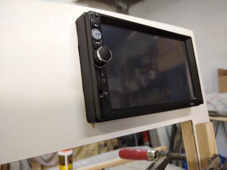

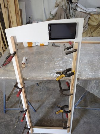

Zrobiłem też wstępny montaż radyjka. Będzie nad drzwiami szafy. Front zrobiłem do sufitu dlatego otrzymałem ponad 20 cm przestrzeni do wykorzystania. Wpadło tam radio i pewnie jakaś część instalacji powędruje w to miejsce.
Radio będzie głębiej i dojdzie ramka.

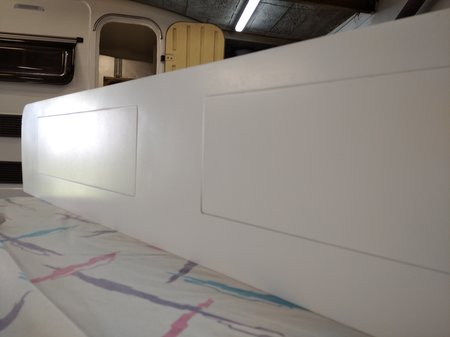

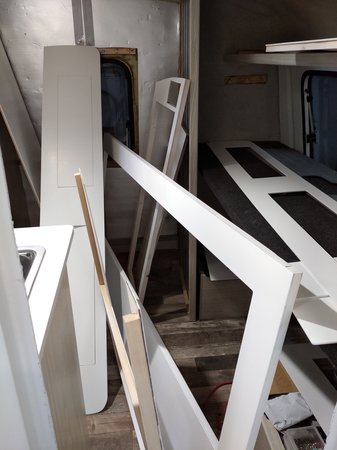

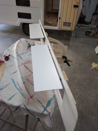

Zacząłem składać mebelki "do kupy".

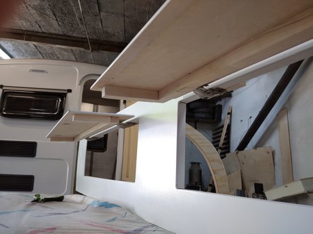

Na pierwszy ogień poszedł pawlacz przedni.
Te zawiaski są bardzo fajne ale z obawy przed otwieraniem się drzwiczek podczas jazdy zamontuję wszędzie zamki push on.
Postawiłem na laminowanie do drzwiczek i wkręty do ramy. Tym sposobem fronty i drzwiczki pozostaną bez widocznych śrub i zawiasów. Myślę że się uda.

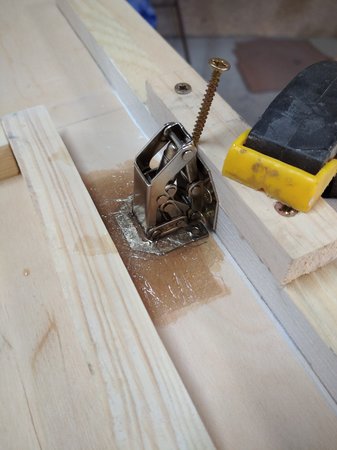

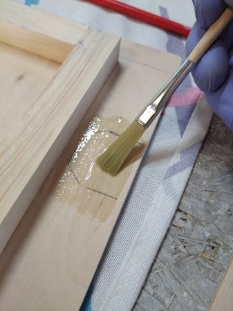

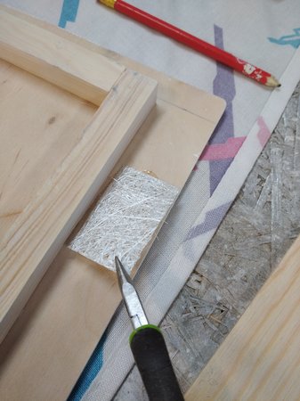

Żywica wyschła i próba! :D
Wszystko działa. Zawiasy działają jak należy i mają jedną zaletę. Nie ma potrzeby montowania sprężyn (siłowników). Drzwiczki trzymają się w pozycji otwartej bardzo pewnie.
Teraz kwestia minimalnej regulacji drzwiczek, zamontowania dystansów i zamków wciskanych i pawlacz gotowy.
