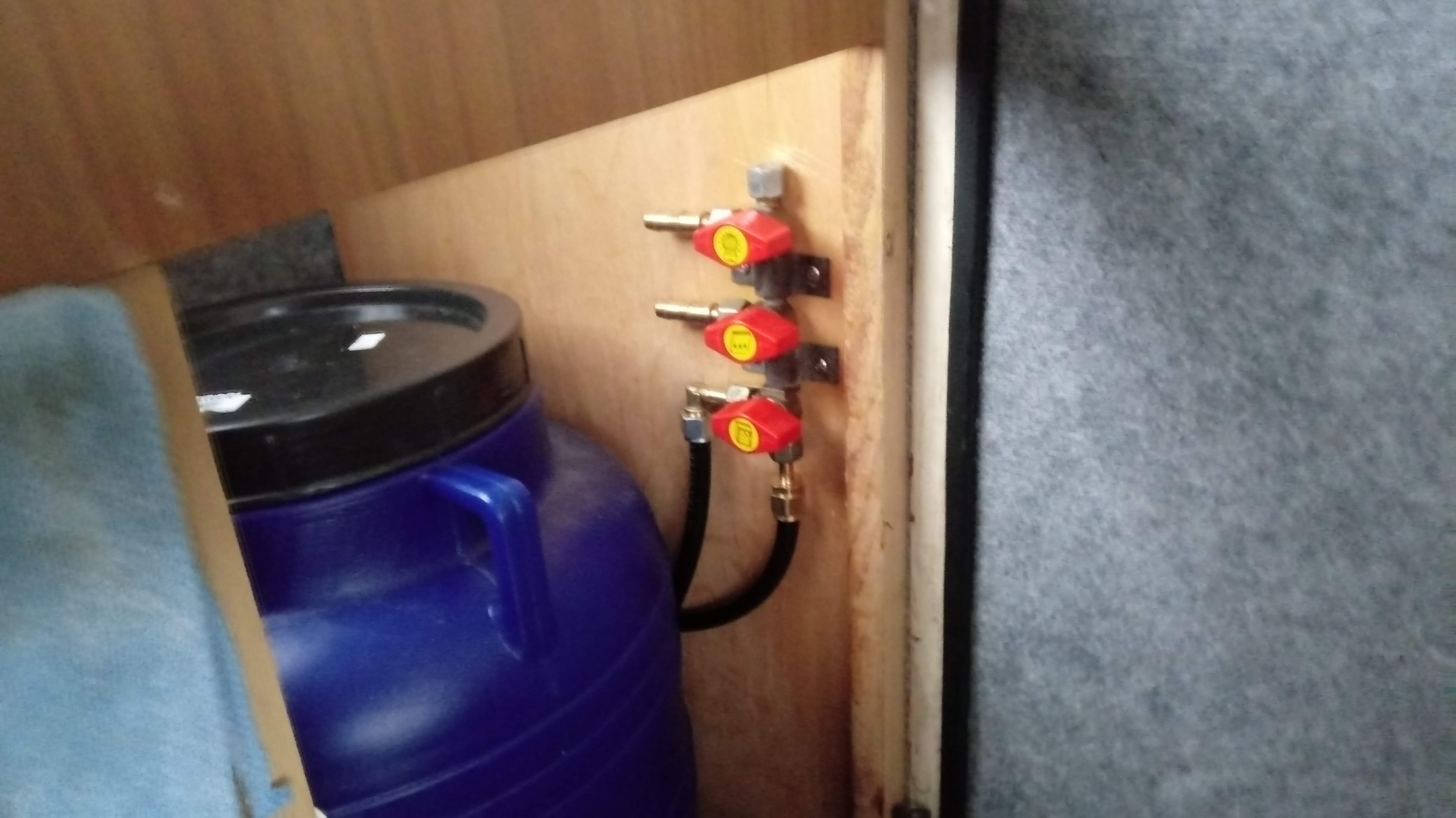

Zabawa z Faro trwała godzinę, łącznie z zakręceniem końcówek i montażem zaworu. Gdyby nie deszcz, to miałbym wszystko zrobione, łącznie z montażem zaworu zewnętrznego. Ale i tak jest dobrze, szkoda mi tylko czasu straconego na miedź.

Rafał, ja byłem od początku przekonany do Faro, bo jak wiesz, lubię mało uczęszczane szlaki. Przeczytałem na forum chyba wszystkie wątki, w których występowało Faro, ale ponieważ miałem od początku kupione oba systemy, bo nie mogłem się zdecydować w którym ten gaz pociągnąć, to zacząłem w miedzi. Dzisiaj już wiem, że to było bez sensu i trzeba było od razu kłaść Faro. No cóż, za głupotę się płaci.

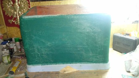

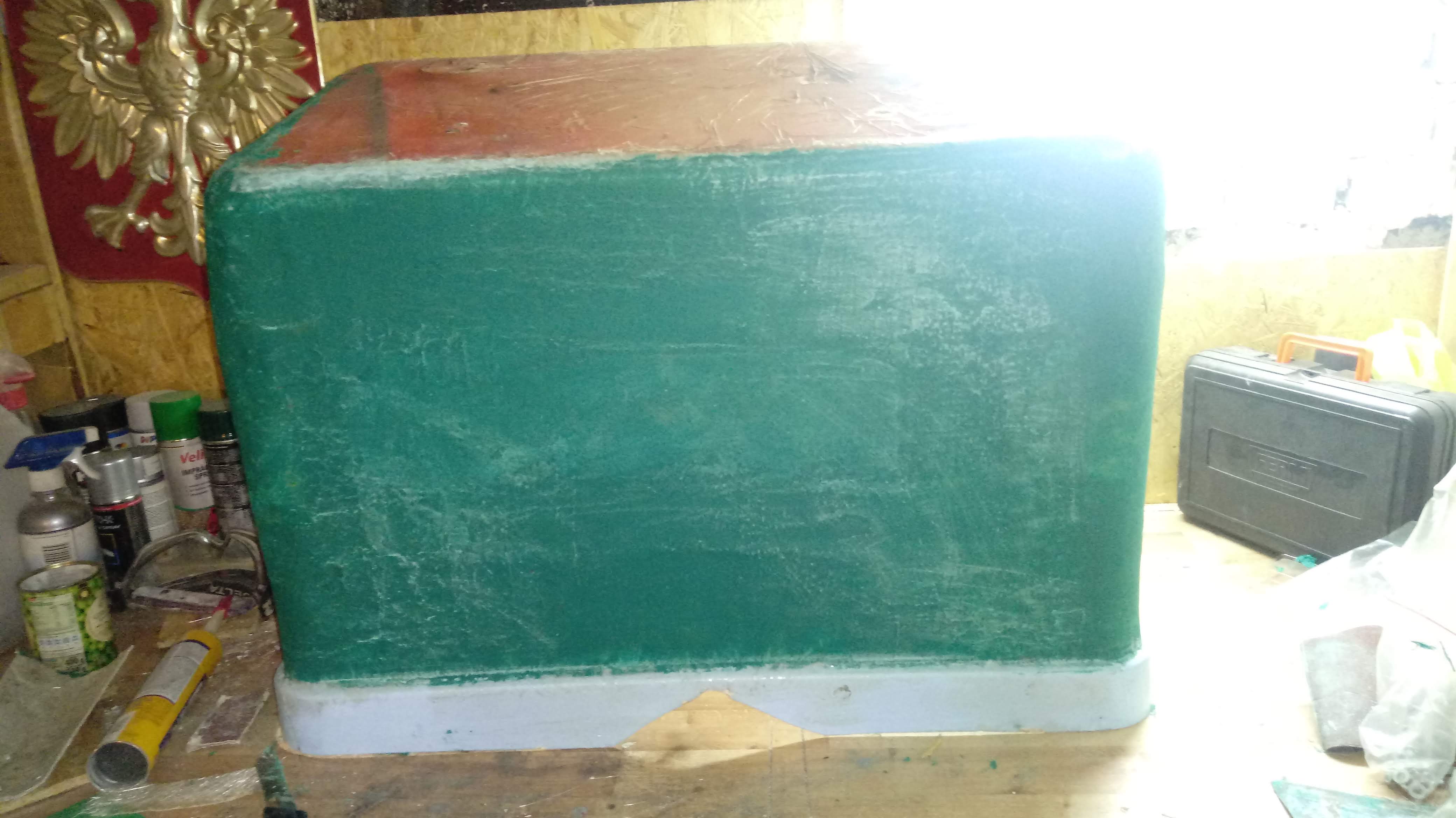

Dzisiaj znowu "akcja kufer". Zielona szpachla z włóknem.
Nie mogę się doczekać efektu końcowego, fajna modyfikacja :roll:
