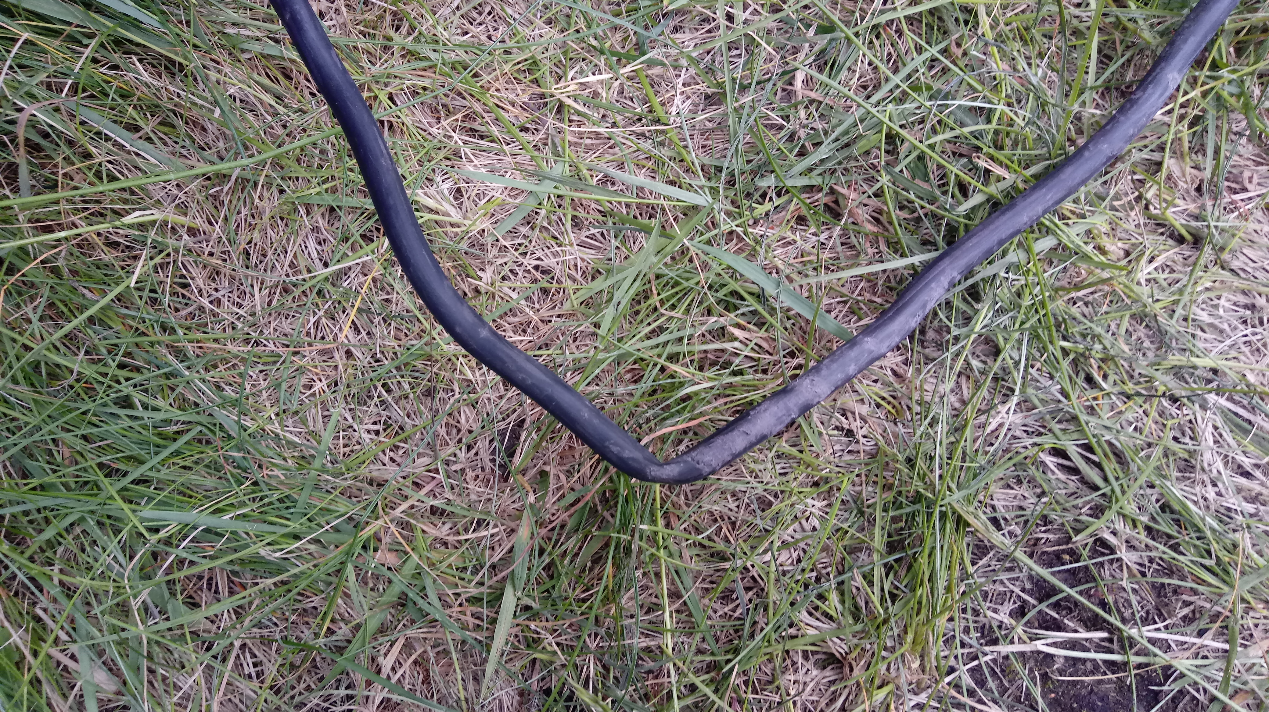

oko pisze:Dzisiaj coś z zupełnie innej beczki. Wziąłem się dzisiaj za montaż instalacji gazowej w przyczepie. Robię jednak w miedzi, ale rozumiem tych, którzy wolą Faro. Nosz :evil: #%$&@ &@$! :evil: , ta miedź to jest dramat. O ile linia od kufra do szafki kuchennej jakoś mi wyszła, bo gięcia tam nie wiele, to włożenie i powyginanie tej rurki od szafki w kierunku tyłu przyczepy, tam będzie gniazdo zewnętrzne, to jest porażka. Dobrze, że kupiłem więcej rury, bo dwa razy ją złamałem przy przechodzeniu podłogi. Ona jest cholernie delikatna. Jakoś to chyba powyginam jutro do końca, na pewno będzie szczelnie i bezpiecznie, ale na pewno nie będzie całkiem równo i estetycznie. Druga sprawa, to miejsce, w którym wychodzą rurki z podłogi. Kurcze, prawie na środku szafki. Żeby wstawić tam baniak na wodę, będę musiał zrobić jakiś podest, pod który zmieszczą się rurki z gazu. Podniesie mi to sam zbiornik, i teraz nie wiem, czy zmieści mi się zlew z miski i wlew zewnętrzny wody. Echh, wiecznie pod górę :cry: Z tego wszystkiego to nawet zdjęć nie zrobiłem. :|

Włodku, w przypadku normalnej rury miedzianej to jak najbardziej, ten sposób jest właściwy, natomiast ta rurka gazowa jest w otulinie, więc niestety tutaj ten sposób nie ma zastosowania. Tylko giętarka albo ręce. ;)

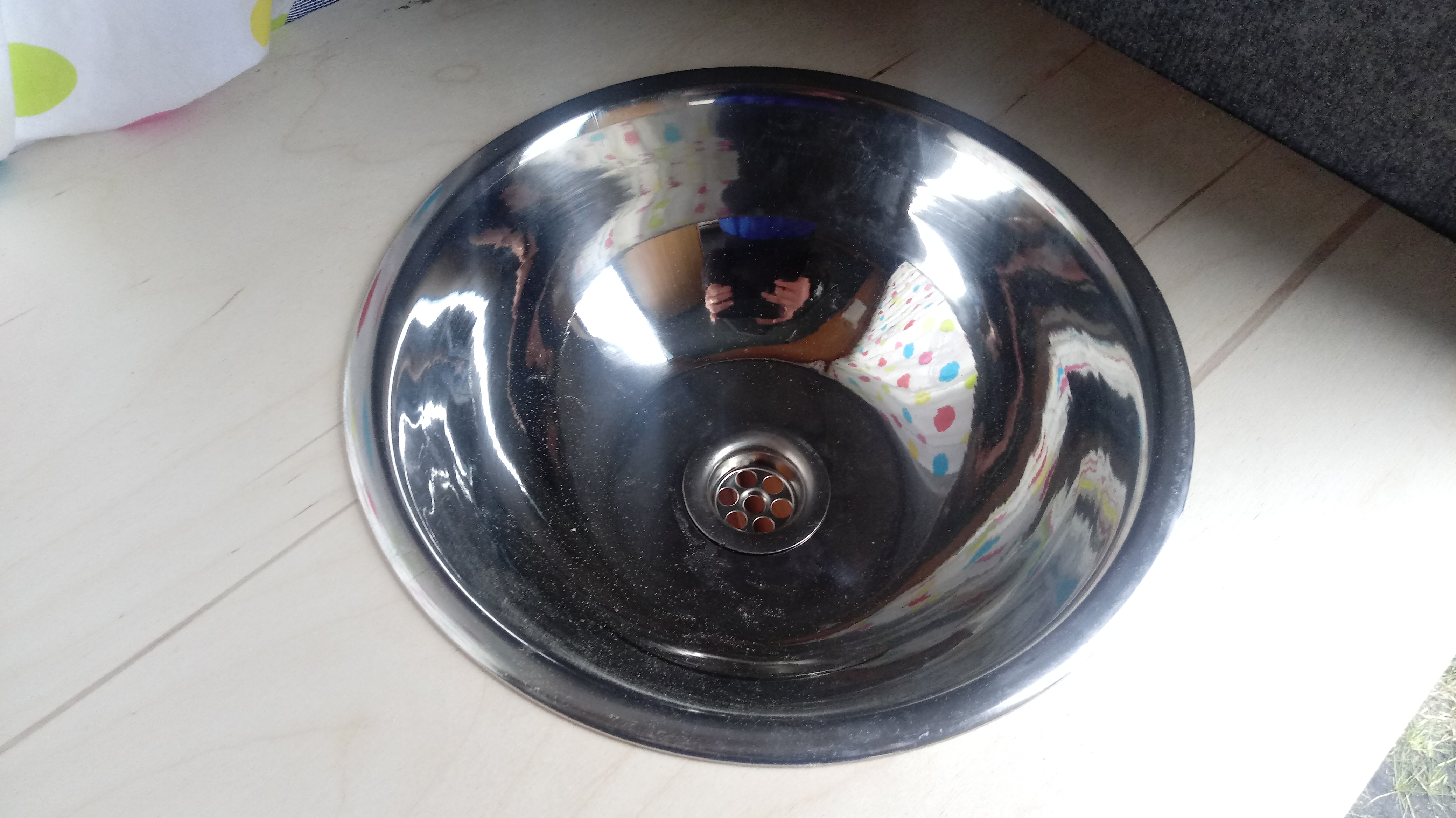

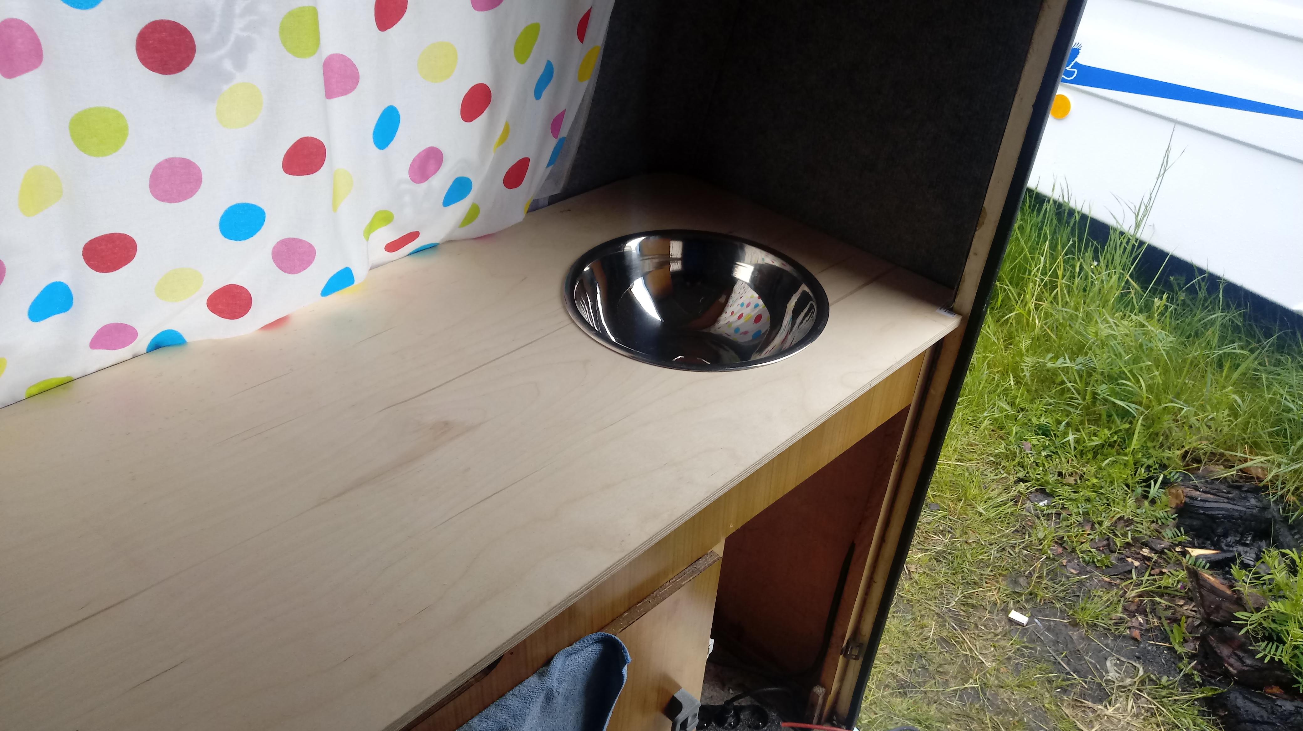

Dla odreagowania wystrugałem sobie nowy blat kuchenny i zlew.
Re: Remont naszymi Oczami
Postautor: dzin1975 » sobota, 30 maja 2020, 18:59
Nie dość że Montiemu miske zabrałeś, to jeszcze dziury zrobiłeś :mrgreen:
