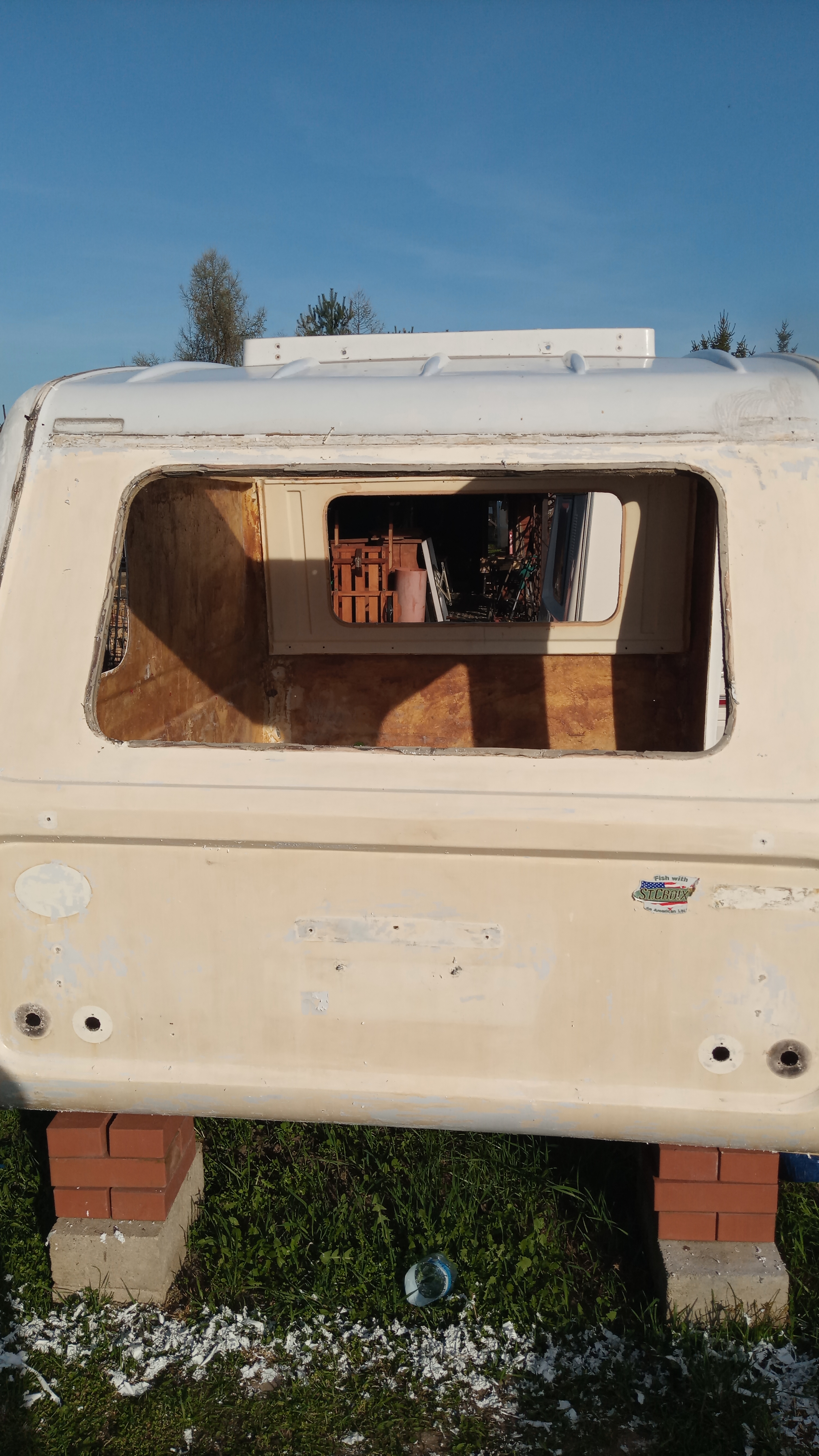

Skorupa zdjęta z ramy. W ramie to co było zardzewiałe zostało wyczyszczone szczotką drucianą, potraktowane Fosolem, jeszcze raz wyczyszczone i pomalowane minią, a następnie srebrnym lakierem "Śnieżka"
Ze skorupy wymontowane wszystko, łącznie z drzwiami, oknami i dachem oraz profilami alu. Już teraz czuję błąd, że nie posegregowałem śrubek, no ale cóż.. będę się męczył przy składaniu.
Zacząłem usuwać starą farbę. Użyłem do tego środka, który widać na fotkach. Całkiem dobrze się spisuje, tylko trzeba go grubo nakładać. Ma przyjemną do aplikacji formę żelu.
Plan na najbliższy czas:
Skorupa:
- usunąć stary lakier ze skorupy
- obrócić na bok, ogarnąć podłogę i pomalować chlorokauczukiem
- obrócić skorupę do normalnej pozycji i zająć się ubytkami (rozwiercanie/rozszlifowanie, mata, żywica, szpachla i jechane)
- ogarnąć kufer
Rama:
- wyczyścić i pomalować oś
- skręcić ramę
- wyczyścić i pomalować zaczep
No cóż, praca wre :D

Podpory praaaawie "zregenerowane" choć regeneracją bym tego nie nazwał bo wyklepać się zbytnio nie dawały :( , ale za to wyczyszczone i przemalowane (zobaczymy na ile będzie się to trzymać....) No i rozpoczynamy łatanie, próby z żywicą pierwsze zrobione na płaskim (wzmocnienie od środka miejsc gdzie są pajączki), teraz będzie anprobiren równania łączeń laminatu (żywica z włóknem od środka, a od zewnątrz włókno żywica i szlifowania) potem przewracamy na bok i robimy spód, a później...później to wam napiszę jak dotrę do tego etapu :P
Pytanie, panele okienne (ten biały laminat w środku) - można to wyrzucić i nie wpłynie na konstrukcję? (Oczywiście ramę okienną - drewno - zostawiając w spokoju)...bo jeśli te panele miały polepszać wygląd to średnio się to udało :P

Maćko pisze:Pytanie, panele okienne (ten biały laminat w środku) - można to wyrzucić i nie wpłynie na konstrukcję? (Oczywiście ramę okienną - drewno - zostawiając w spokoju)...bo jeśli te panele miały polepszać wygląd to srednio się to udało
Wystarczy okleić tapicerką i już nie straszą.
Re: Maćkowe N126 - młodzieżowa "Wariacja"
Postautor: CONFEX » czwartek, 23 lip 2020, 20:39
Tak, dokładnie; nie wywalaj ich. Potem większa kombinacja przy wykańczaniu. Tak jak oko pisze wystarczy okleić tapicerką i jest ok.

Bardziej mnie irytuje fakt, że nie mogę się dostać do zabunkrowanych śrub (a raczej ich resztek - rozwiercałem) od mocowania listw maskujących
Postautor: CONFEX » czwartek, 23 lip 2020, 21:23
Ale nie musisz tego rozwalać niestety trochę cierpliwości, młotek dłuto i wokół ramy okiennej pyk, pyk, zawsze jak trochę popęka, albo Cię poniesie możesz spokojnie laminatem naprawić jak będziesz oklejał tapicerką, no nawet nie musi być ładnie naprawione.

Postautor: Maćko » sobota, 25 lip 2020, 21:48
Szlifujemy w środku i czyścimy - będą wzmacniane od środka łączenia laminatu... ale następne czyszczenie robię już w kombinezonie malarskim, włókno dosłownie... wszędzie!
