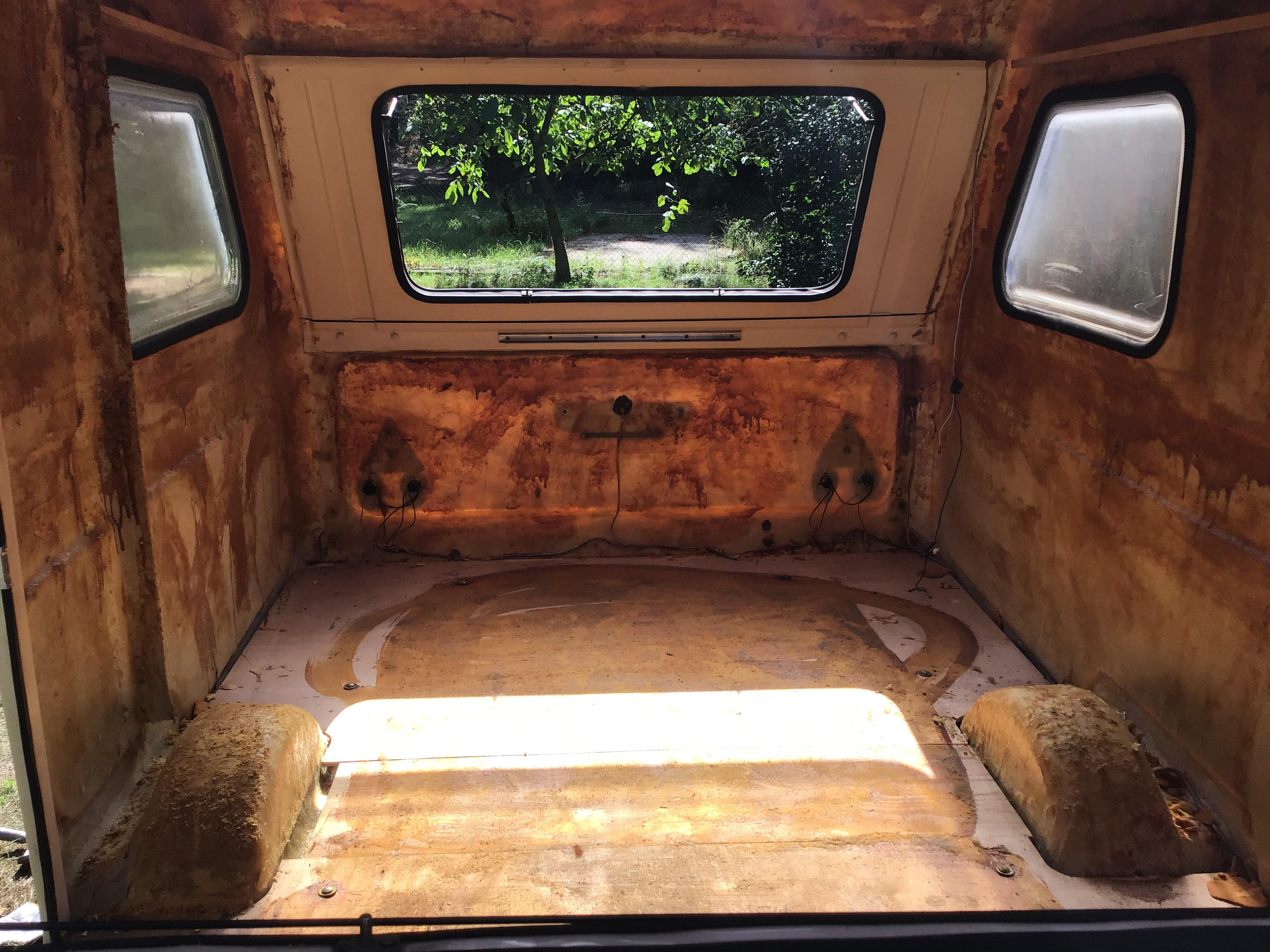

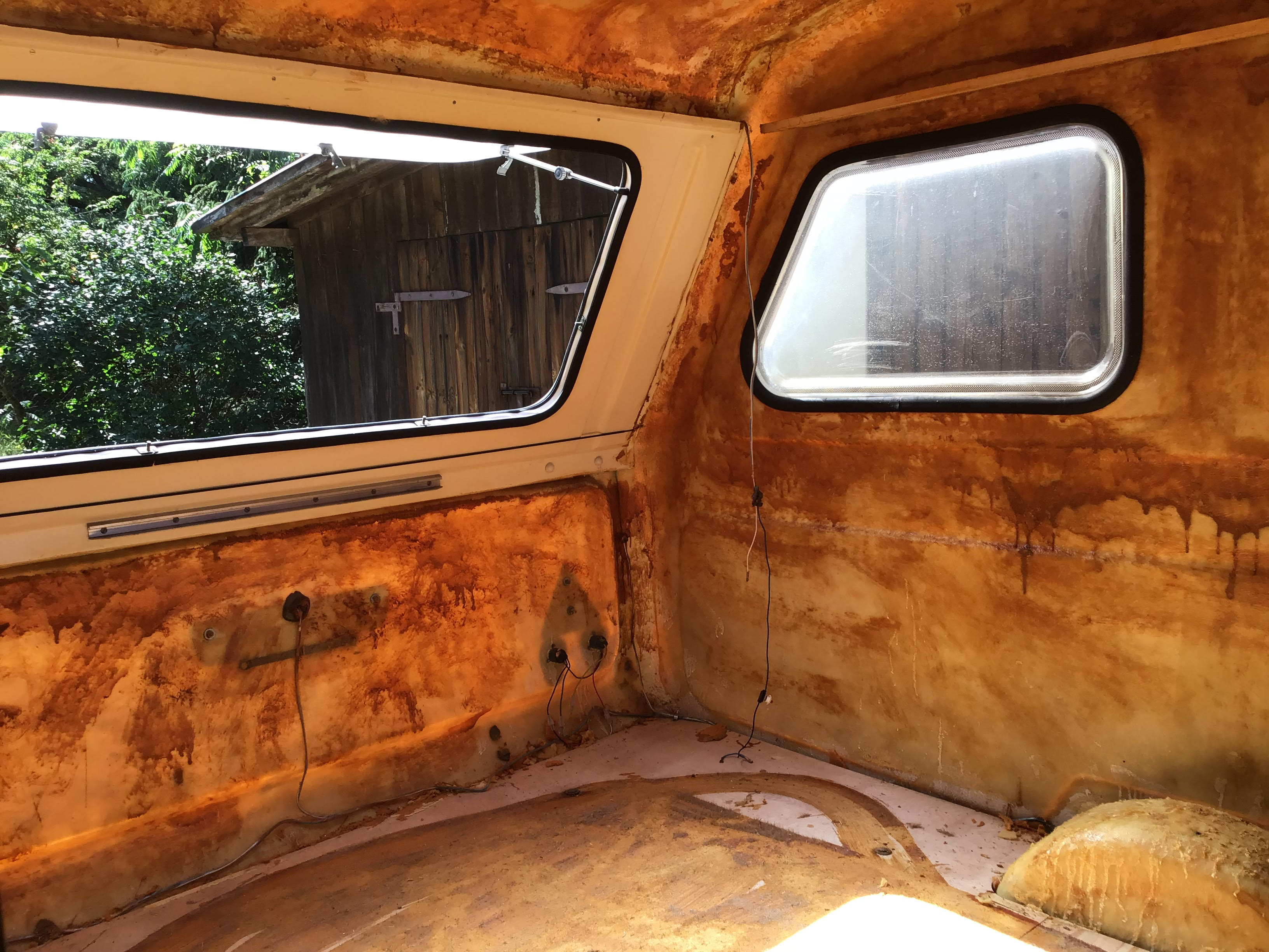

Witajcie,
Chciałem założyć wątek dopiero po rozpoczęciu remontu, jednakże może lepiej zadać jest pytania przed.
Podejrzewam, iż część z nich może być trywialna lub bez sensu, ale kto pyta... wielbłądzi :)
A tak serio, zanim zacznę remont nasuwa mi się kilak pytań. (Panowie moderatorzy, uwierzcie mi starałem się przeszukać forum w celu uzyskania odpowiedzi na te pytania)
1. Ile metrów ekranów za grzejnikowych potrzebne jest do wyklejenia skorupy.
2. Czy są gdzieś dostępne dokładne wymiary materiału, potrzebnego na obicie ścian i sufitów? (wiem iż u Dariusa są gotowce ale tam wymiarów nie ma)
3. Mam okna oklejone folią, chyba jeszcze oryginalną, czy sposób Mirona na polerkę na sucho i mokro pozwoli mi ją usunąć nie wpływając na przezroczystość materiału? Dodatkowo szyba posiada, jakby to nazwać, gęsią skórkę po obwodzie, raczej polerka tych miejsc odpada, czy macie jakiś sposób na usunięcie folii z tych miejsc?
4. Czy waszym zdaniem, skorupa z 83 roku warta jest próby reanimacji bez malowania jej? Ma kilka pajączków i pewnie znajdę kilka dziur, ale może warto spróbować. Jak uważacie?
Poniżej zdjęcia wyczyszczonego wnętrza.
Z góry dziękuję za pomoc i cierpliwość.

Jeśli mało pająków, zawsze warto spróbować odratować, ostatnio @murano robił taki laminat; poszukaj tematu "majówka moniczki" w dziale remonty zobaczysz co można osiągnąć.

Ad. 4. Jeżeli laminat jest w dobrej kondycji i jest tak jak piszesz, że kilka pająków i ewentualne ubytki to można by próbować. W ence miałem kilka ubytków i pająków, rozwierciłem je i zastosowałem szpachlę żelkotową. Widać różnicę ale mnie to nie przeszkadza. Możesz iść drogą Murana i pobawić się w dobór koloru żelkotu czy topkotu (nie pamiętam który używał) i połatać ubytki a skorupę ewentualnie spolerować.

Ciężko radzić w sprawie laminatu nie widząc go.
Jest pewna granica opłacalności i estetyki napraw żelkotem.
Zawsze jest tak, że "kilka pajączków" kończy się szlifowaniem połowy budy. Musisz też się określić czego oczekujesz. Czy efektu "nie idzie poznać co było robione" a może tylko zabezpieczenia na zasadzie "to tylko przyczepa".
