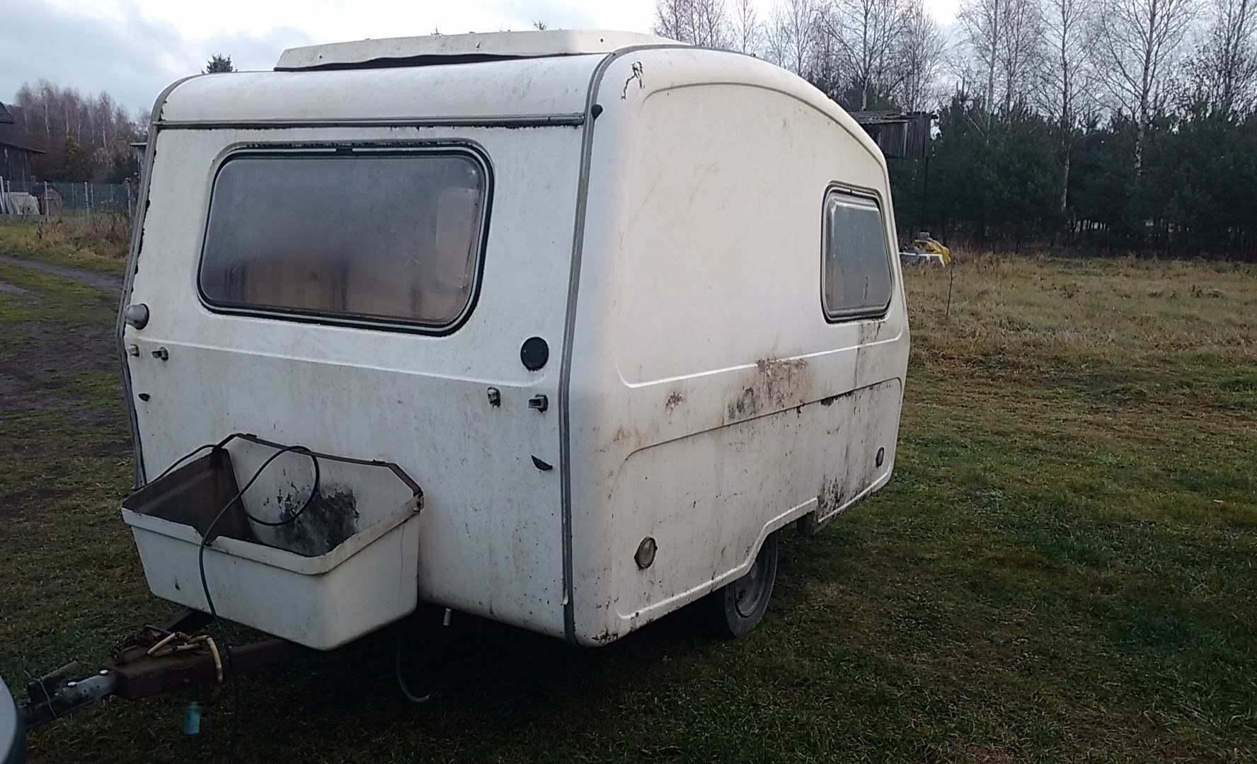

Witajcie. Nie dawno ze względu, że mamy "mało pracy" przy innych zabytkach, staliśmy się z Tatą właścicielami N 126 B. Kryteria zakupu były proste; masa DMC w DR jak najbardziej zbliżona do PF 126p, cytrynki i jak najgolsza skorupa, by było jak najtaniej, wyznając zasadę, jak chcesz mieć dobrze i pod siebie zrób to sam bo i tak poprzedni właściciel zawsze robił to na odpi**ol, a pseudo po remontach za astronomiczne kwoty nie wchodziły w grę.
Odnośnie planów to ma być to jak najbardziej zbliżony projekt do oryginału z lekkimi modyfikacjami, tak by była zrobiona pod nas ale nie było problemu z wpisem do ewidencji zabytków województwa, w związku z czym w miarę rozwijania tematu liczymy na Waszą merytoryczną pomoc. Jest to druga przyczepa, posiadamy również N250A upozorowaną na N250C.

Po zdjęciach widać że padlina straszna ale skoro wybraliście tę sierotkę świadomie to chylę czoła bo

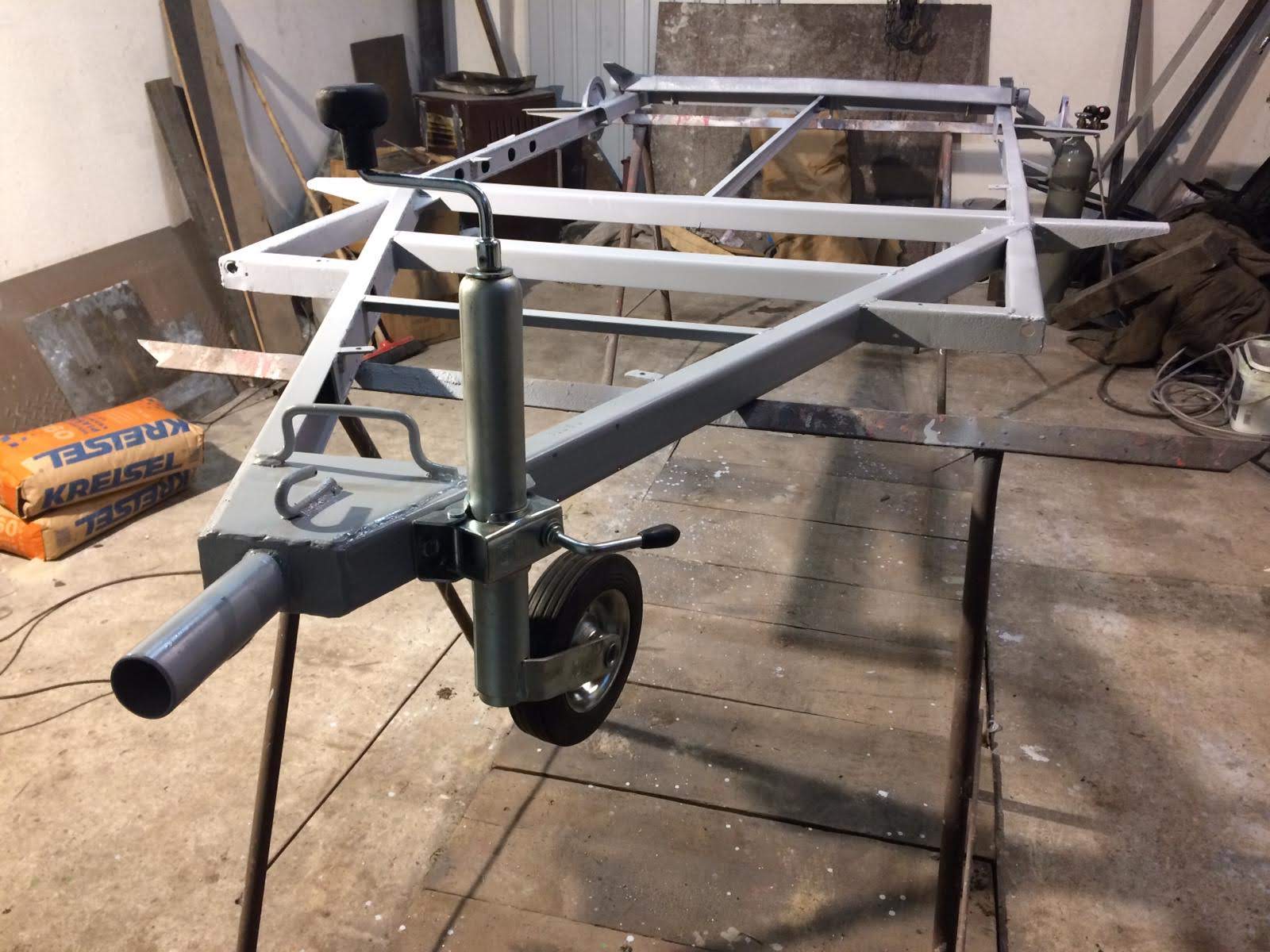

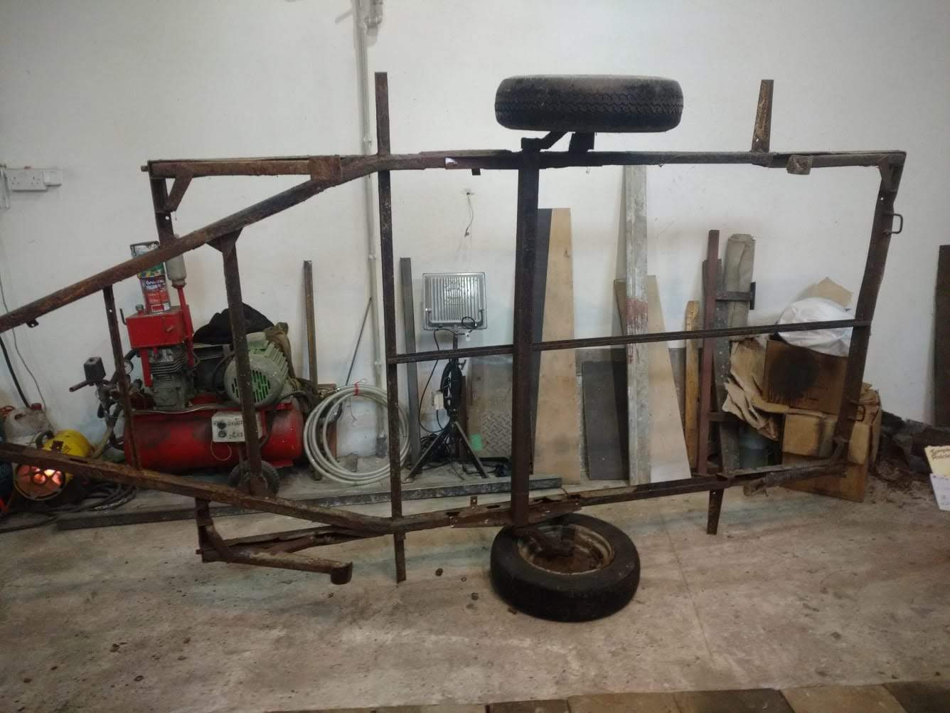

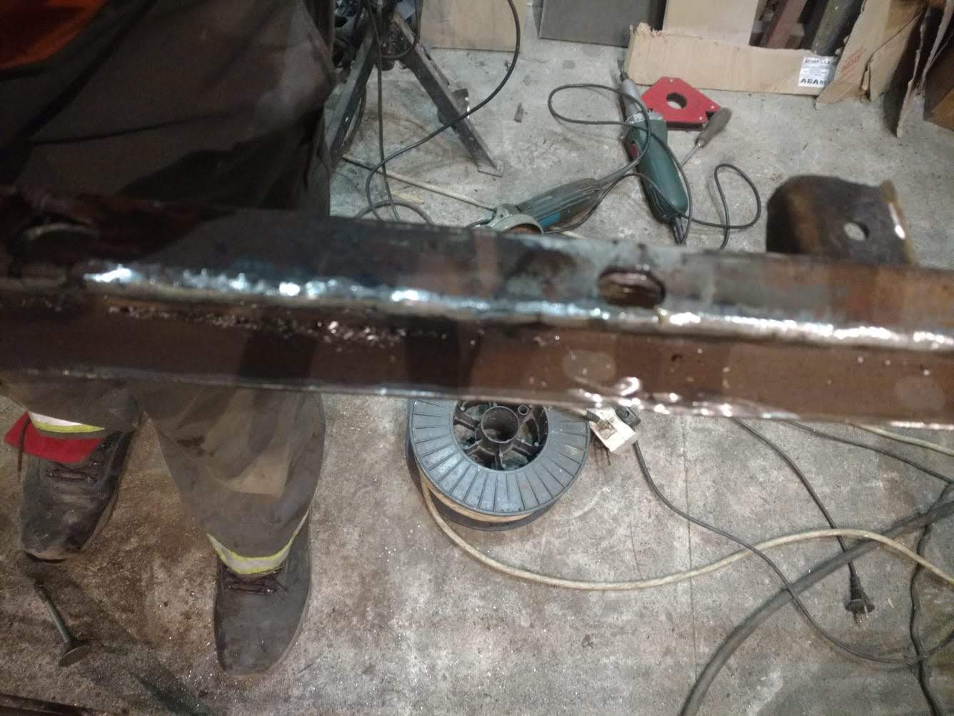

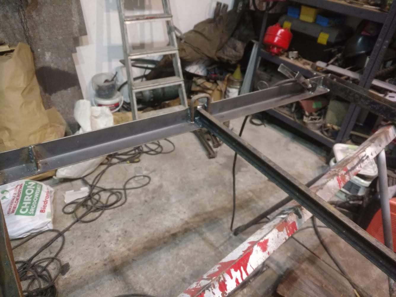

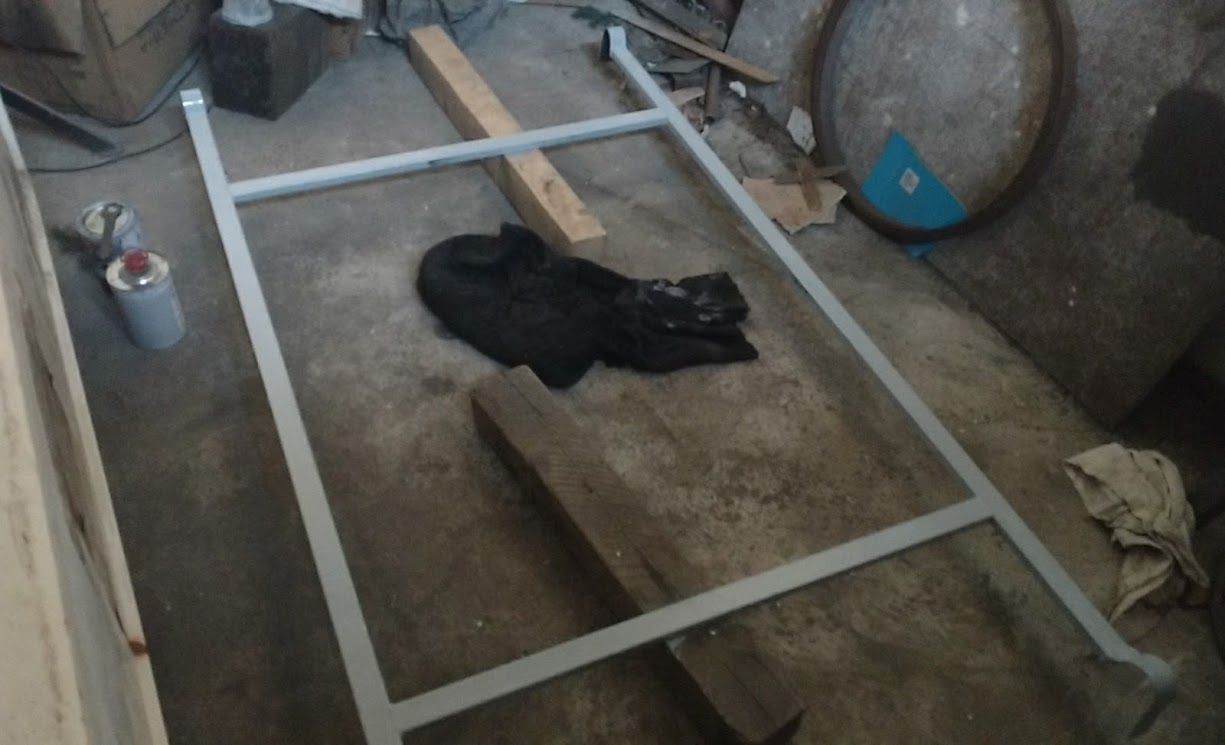

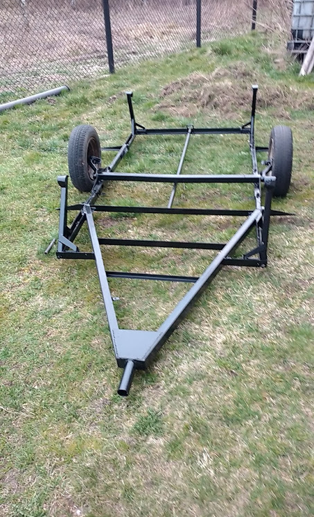

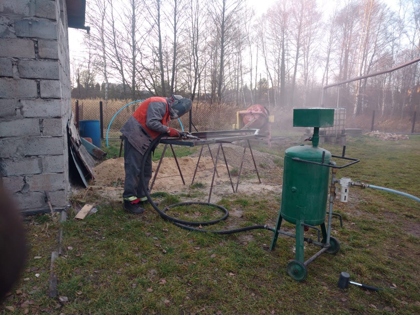

Odnośnie postępów, rama pospawana, wypiaskowana i siedzi już w pierwszej warstwie podkładu epoksydowego, w przyszłym tygodniu poleci na czarno.

Jeśli przyczepka ma być na wieki wieków to proponowałbym jednak ocynk ...

tantalos pisze:Jeśli przyczepka ma być na wieki wieków to proponowałbym jednak ocynk ...
Potwierdzam. Za ocynk zapłacisz niewiele więcej niż za farby do zabezpieczenia a i najdłużej wytrzyma.

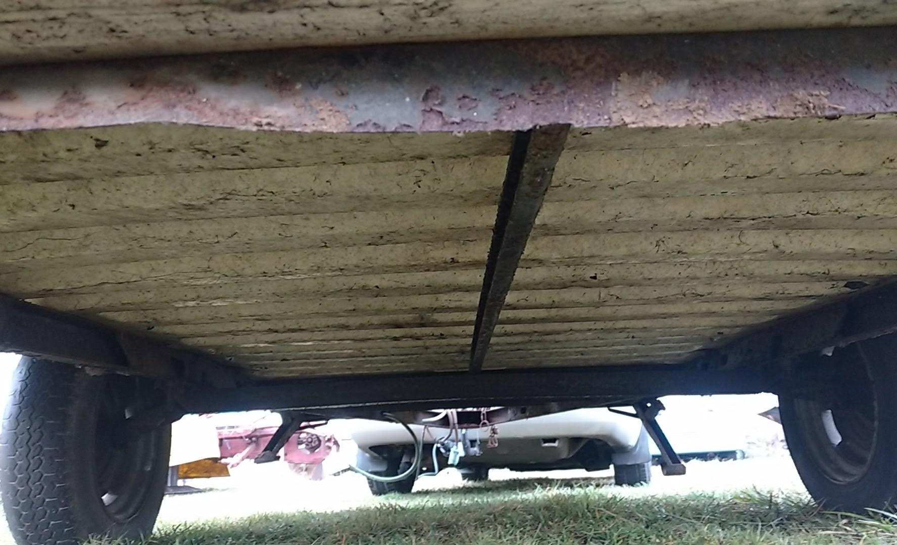

Postautor: Tymko » poniedziałek, 20 kwie 2020, 10:35
naal pisze:Potwierdzam. Za ocynk zapłacisz niewiele więcej niż za farby do zabezpieczenia a i najdłużej wytrzyma.
Ale potem trzeba by podkład do ocynku , bo zwykłym przecież nie pomaluje bo zaraz odejdzie, więc koszta znacznie wzrosną.

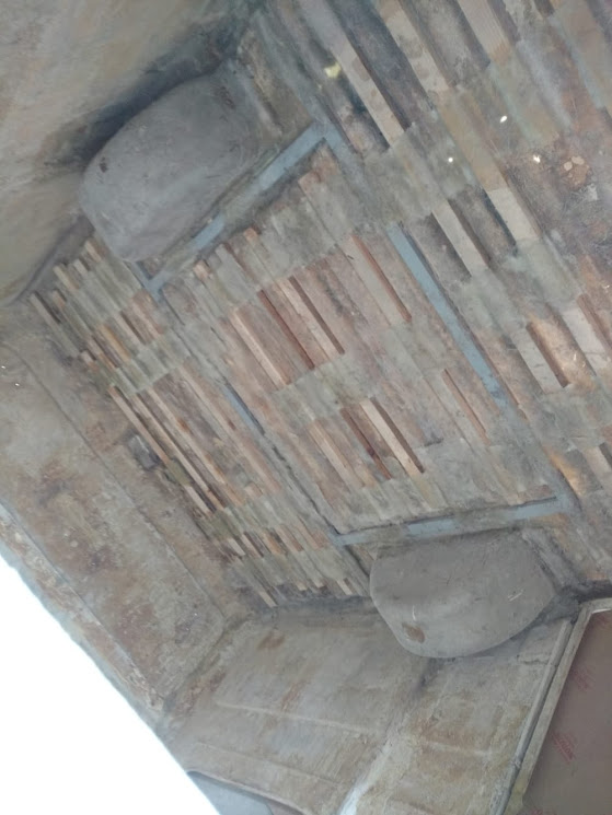

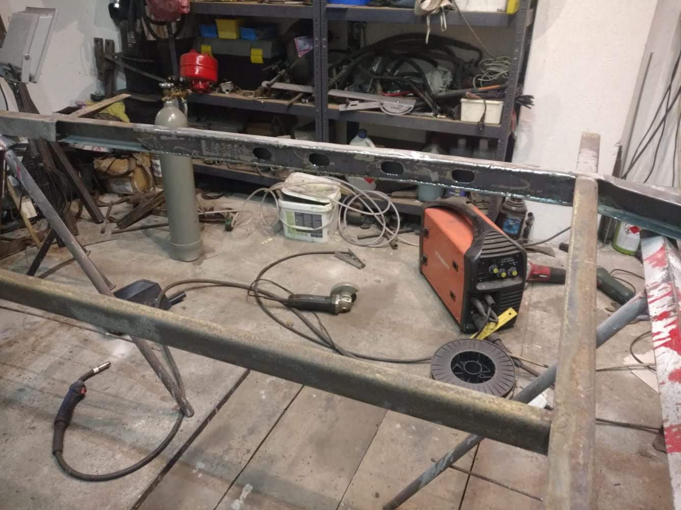

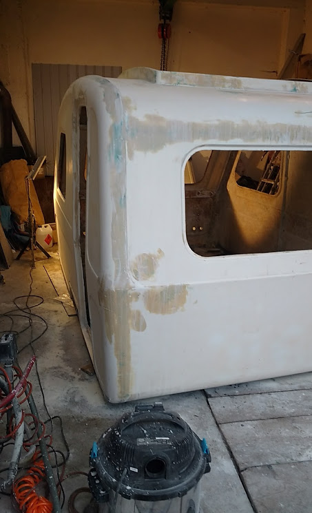

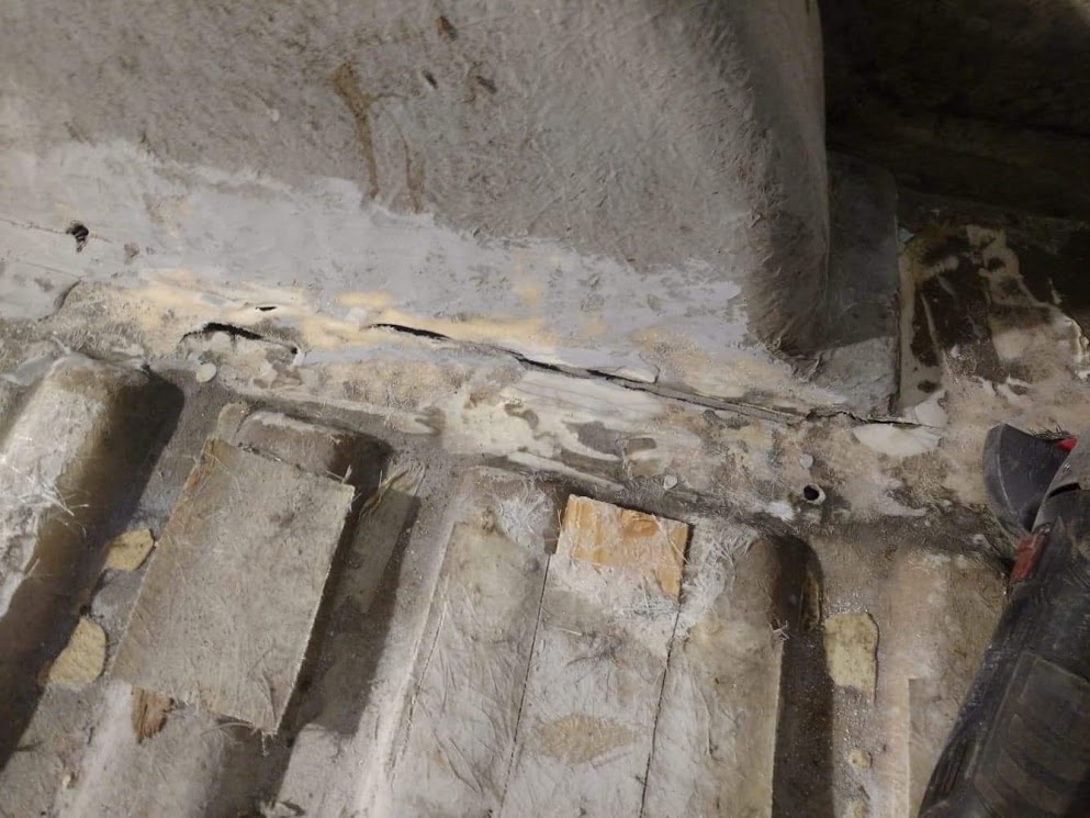

Rama skończona postawiona na kołach, związku z poważnym złamaniem skorupy w okolicy nadkoli, zdecydowaliśmy się na wstawienie lekkiej ramy z profilu zamkniętego 40x20x2do wewnątrz który ma za zadanie usztywnienie całości.
Skorupa wróciła tymczasowo na ramę by można było nią łatwo manewrować, ogólnie szpachlujemy i szykujemy do malowania.

Re: Remont N 126B 1979
Postautor: naal » poniedziałek, 20 kwie 2020, 13:33
Nie bardzo widzę sens malowania ocynkowanej ramy... :?
Postautor: tomcat » poniedziałek, 20 kwie 2020, 15:22
Zgadzam się z Marcinem; po co malować ocynk :?
Postautor: Tymko » wtorek, 21 kwie 2020, 09:34
Po to malować ocynk, by nie było widać, że jest ocynkowana.
