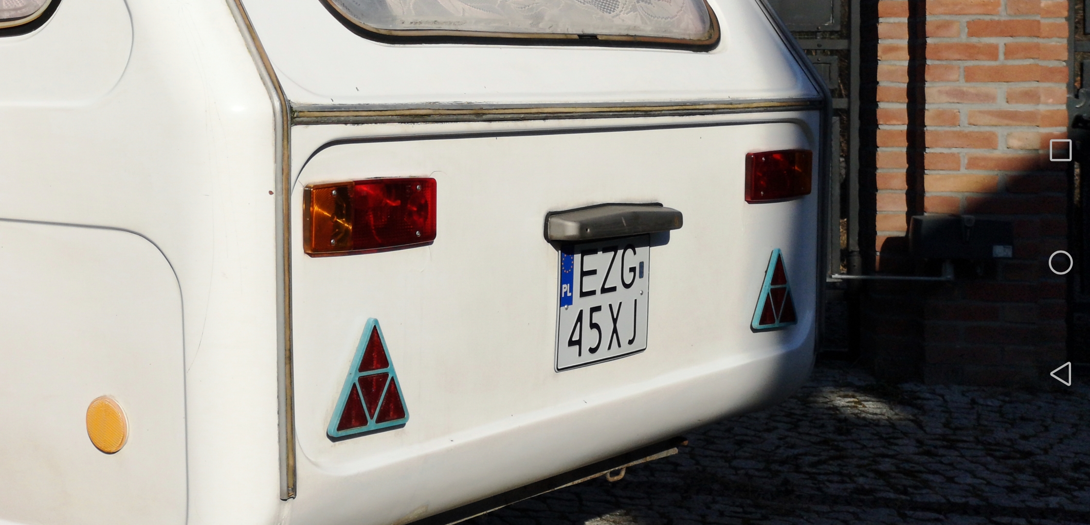

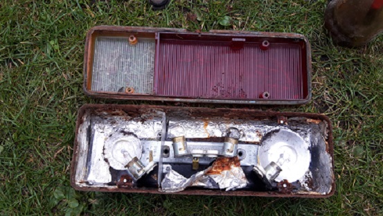

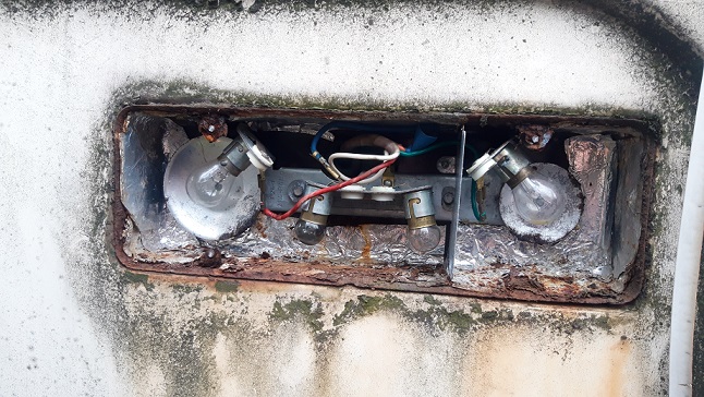

Rozpocząłem remont nowego nabytku starszego ode mnie :) N126B 77R - przyczepa od 43 lat w oryginale choć wiele rzeczy jest zniszczone. Mam duży problem ze światłami tylnymi (wpuszczone w kadłub) cały remont stoi w miejscu ponieważ nigdzie nie mogę dostać obudowy tylnych świateł - obecne były z metalu są tak skorodowane że do niczego się nie nadają a przed przyklejeniem tapicerki trzeba je zamontować. Jest to część nie do zdobycia. Proszę o pomoc może ktoś z Was ma gdzieś takie światła lub gdzieś je dorabiał.

Lampy niestety to Święty Grall.
Ostatnio na fejsbukowych grupach tematycznych Niewiadówek ktoś drukował te obudowy. Metalowe nie do dostania od ręki. Czasem trafiają się przypadkowo jako lampy do traktora czy przyczepy. Współczesne są większe i wystają z wnęki.
Materace w wersjach B i E są takie same. Inne były w pierwszych n126 i obecnie w nowych Niewiadówkach.
Elektryka oryginalna jest nieadekwatna do dzisiejszych czasów i wymagań. Lepiej zrobić od zera.
Szyby jeśli są prawidłowo osadzone nie wymagają klejenia.

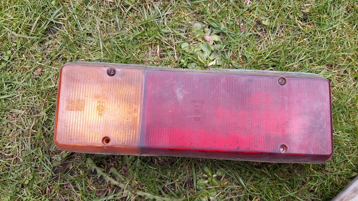

Miałem taką w której tylne lampy były od enki i nie wyglądało to źle ;) Pozdrawiam.

Widać, że ktoś się mocno namęczył z wciśnięciem tych lamp w gniazda, aż popękały narożniki.
Lampy rolnicze, współczesne lub "od Enki" jak piszesz są zupełnie inne. Większe, inny kształt obudowy i inny klosz, choćby kształt czy obecność odblasku, którego oryginalnie nie ma.

_Arrow_ w mandarynie montował współczesne ledowe we wnękach. Wyszukaj w jego wątku remontowym, może to będzie jakieś rozwiązanie.

Nie wiem co mam rozwiązywać? Wszystko zostaje w oryginale. Rozwiązanie z otwieraniem autobusowym też ma swój urok (możesz praktycznie całe okno przesunąć na bok). Ogólnie zmieniam tapicerkę i pokrowce resztę odświeżam. Nie chcę wprowadzać mocnych ingerencji, oryginalne oświetlenie zostaje, dołożę tylko ledy w środku. Jeśli mój 5 letni syn kiedyś stwierdzi, że che ją zrobić na oryginał z fabryki to będzie to możliwe. Myślę że razem ze 126p z 78r będzie to ładny zestaw. :) Lampy będę drukował w 3D nie mam innego wyjścia, dobrze że klosze są w akceptowalnym stanie.

Remont powoli idzie do przodu. Żeby zakończyć wątek lamp to udało mi się wydrukować obudowy lamp w 3D z tworzywa ABS. Obudów i tak nie widać bo są wpuszczane w kadłub a wyszły lepiej niż oryginał. Odbłyśniki przełożyłem ze starych lamp i najważniejsza rzecz, udało mi się kupić rzecz która nie miała nie istnieć - nowe oryginale klosze made in Kwidzyn '74 rok. :D Mają drobne ryski ale to szczegół. Nie są to tanie rzeczy ale mam 2 komplety :D może odsprzedam, projekt obudów też mam. Prawdziwa zapiekana musi mieć wpuszczane lampy. :)
