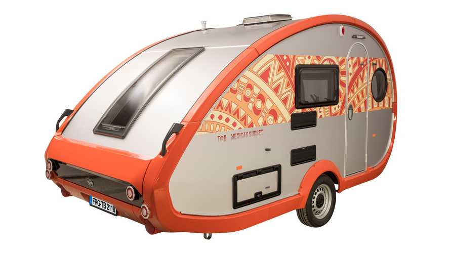

Pavulon pisze:Chyba na uchwytach jak w oryginale... Myślałem żeby je zabudować ale jakoś mi nie leżą :P
Pytanie, czy odblaski muszą być trójkątne? (cyt: w każdej przyczepie można zamontować światła pozycyjne przednie i boczne, światła cofania, światła odblaskowe tylne (inne niż trójkątne), oświetlenie robocze).
Poniżej T@b z okrągłymi (niemiecka rejestracja, więc homologacja europejska):

Postautor: Pavulon » wtorek, 31 mar 2020, 09:12
Nie wiem, gdzieś czytałem, że muszą być i to w określonych wymiarach... Te trójkąty pasują do wozów konnych :P

Pavulon pisze:Nie wiem, gdzieś czytałem, że muszą być i to w określonych wymiarach... Te trójkąty pasują do wozów konnych :P
Dokładnie - jak wozy konne.
Ja na pewno zgłębię temat, w moim klasyku mam zaplanowane tylko 2 okrągłe światła z tyłu :)
Trójkąty tam nie pasują.

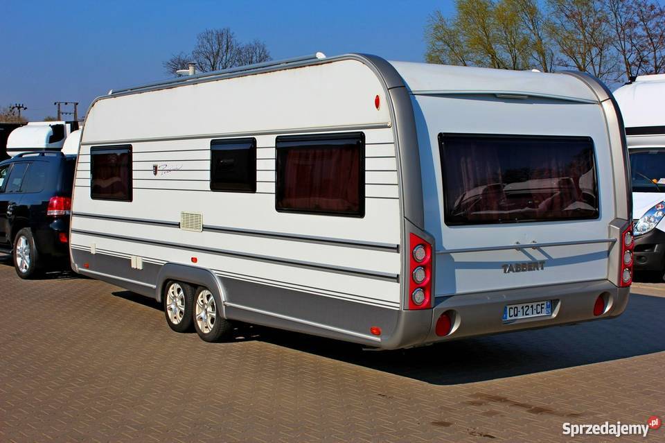

Kolejny przykład przyczepy bez trójkątnych odblasków:
@happyvintagecaravan

Postautor: kill bill » wtorek, 31 mar 2020, 13:58
Ewentualnie poszukać odblask, gdzie w okrągły kształt wpisany jest odblaskowy trójkąt i całość jest czerwona...

kill bill pisze:ewentualnie poszukać odblask, gdzie w okrągły kształt wpisany jest odblaskowy trójkąt i całość jest czerwona...
Dokładnie. Tak jest chociażby w moim Knausie i w nowych eNkach.

Postautor: Samoogon » wtorek, 31 mar 2020, 14:52
Jak dla mnie, to obie te przyczepy mają trójkąty zabudowane w lampach, tylko tego nie widać.
Tak może być. Jednak przepisy mówią o trójkącie o wysokości o ile dobrze pamiętam 14 cm lub coś około tego. Ale musi być trójkąt. A w co on będzie obudowany to już inwencja producenta lub właściciela.

Postautor: kill bill » wtorek, 31 mar 2020, 15:20
reflexes pisze:
