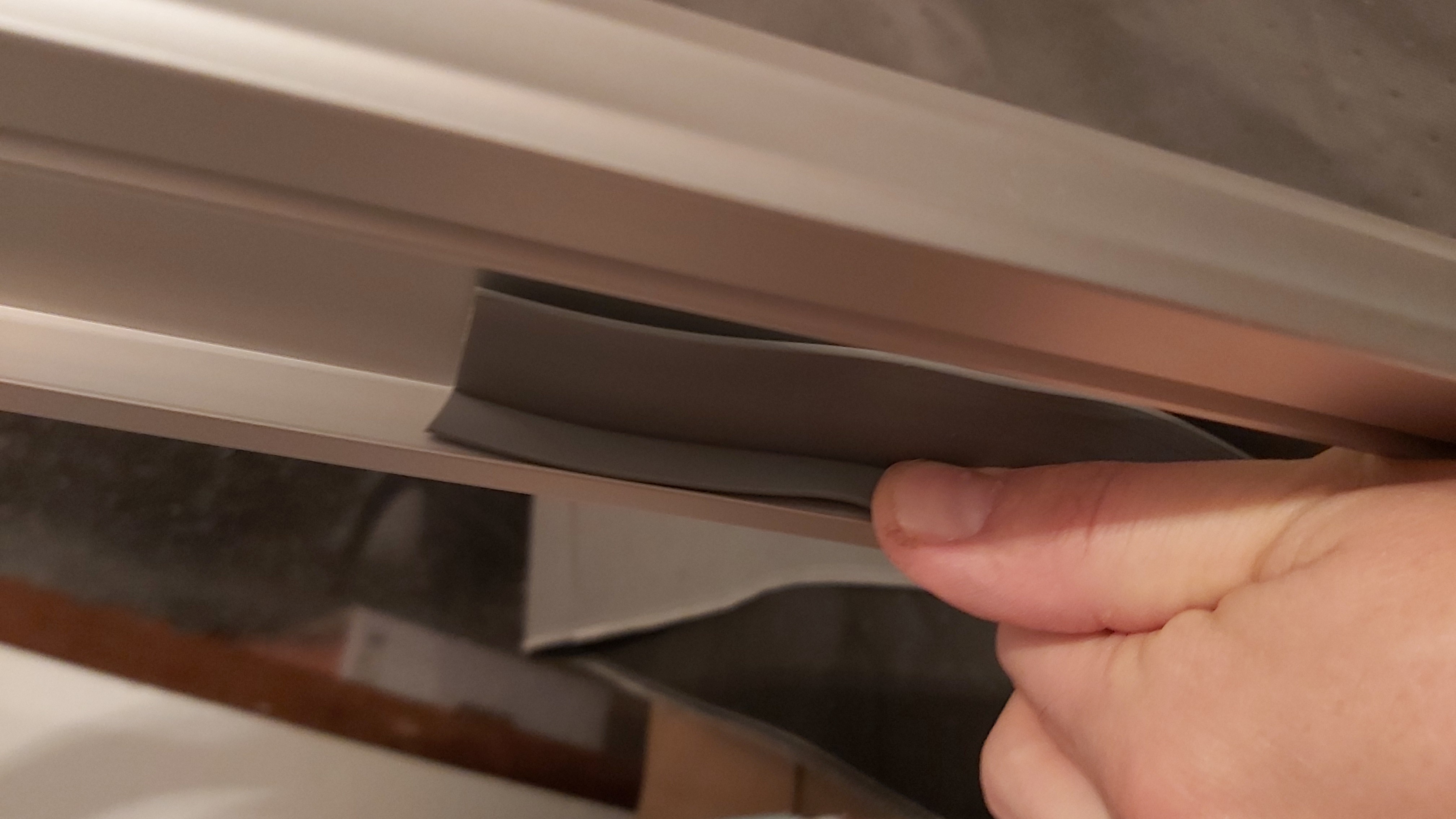

Wszystkie kliny do listew i drzwi to 12 mm. Info ze sklepu Niewiadów. Poprzedni właściciel kupił lub omyłkowo mu przyslali klin 10 mm, który mogę odsprzedać.
Czy 10 mm. to jest do zapiekanki ?
Kliny, których nie można kupić to chyba te od zawiasów po stronie okna, których nie ma już w nowym modelu. Ja wszystkie stare okna sprzedałem.

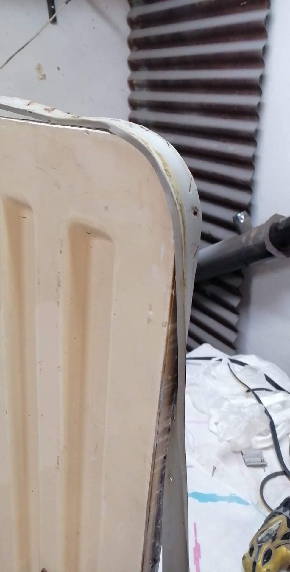

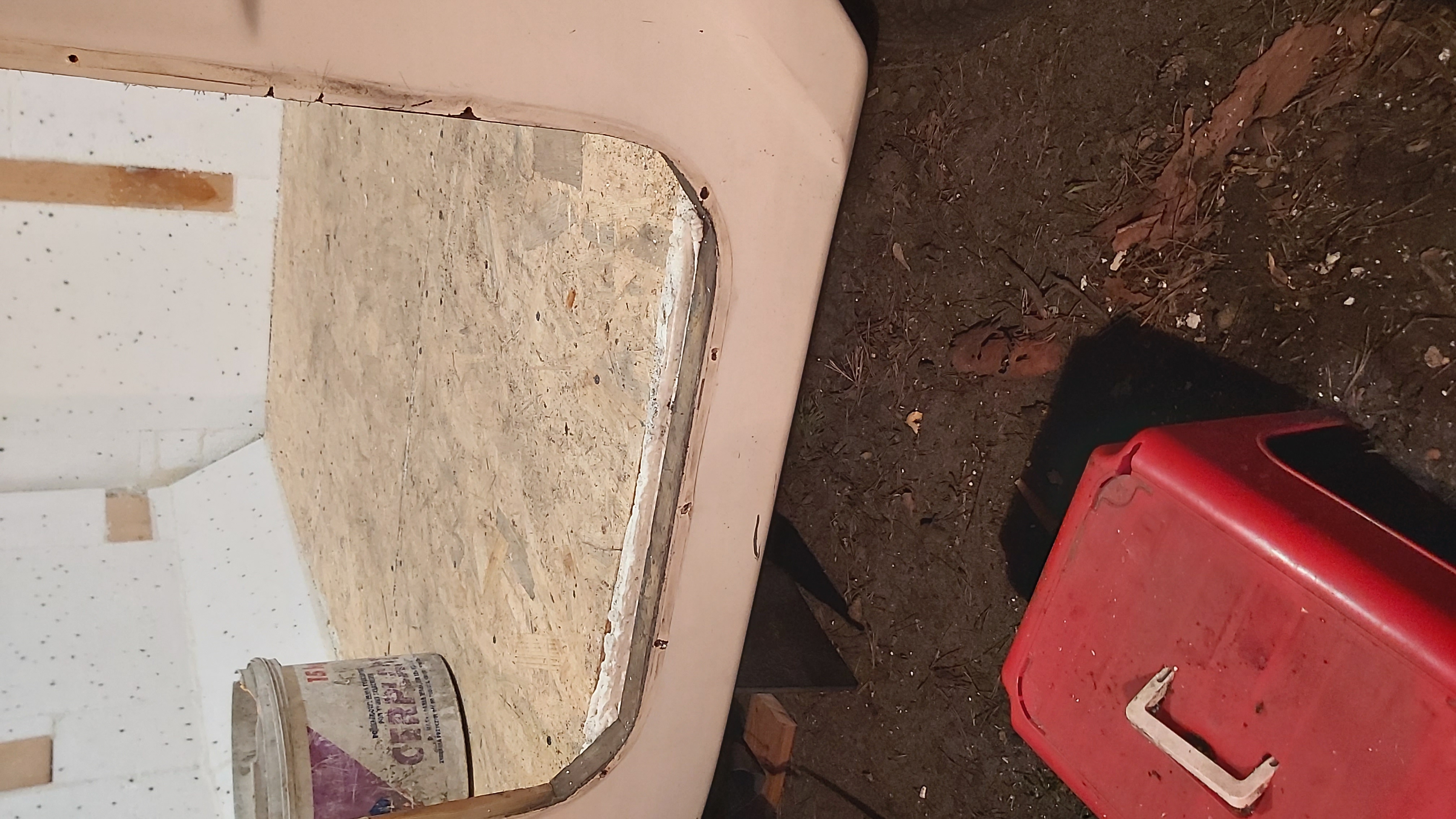

Zdemontowałem dziś ościeżnice, ramka drzwi zdrowa, kilka śrub trzeba było rozwiercić, 30 min. ze wszystkim.

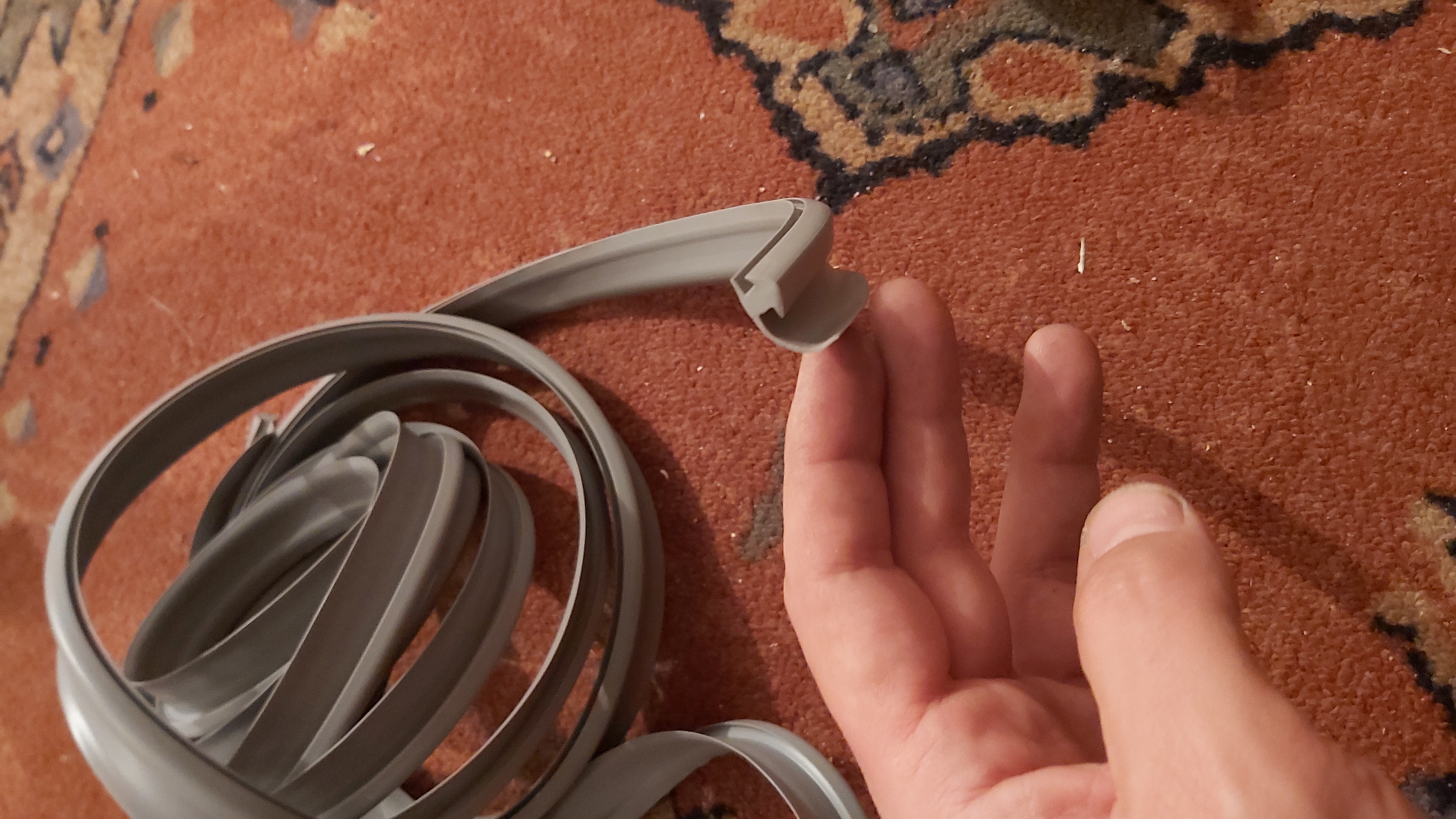

Czy oryginalnie w drzwiach jest taka uszczelka ? U mnie nie było żadnej.
I czy ktoś mi powie do czego jest ta ? W necie ją znalazłem ale bez info. do czego służy.

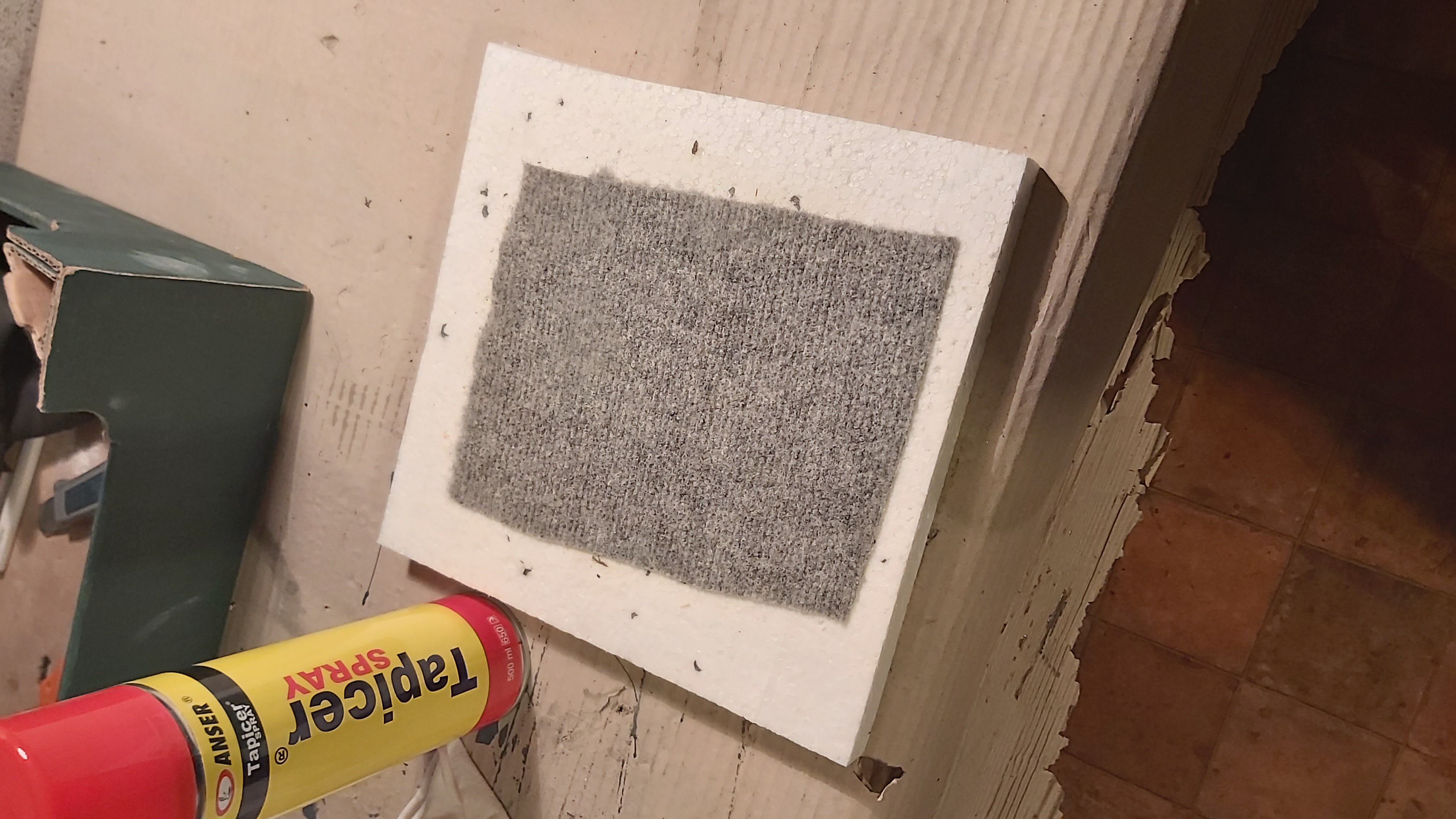

Test kleju tapicer., Nie spodziewałem się, że tak dobrze i szybko łapie, mega wygodna aplikacja, nie trzeba będzie podpierać nawet na pionowej ścianie...

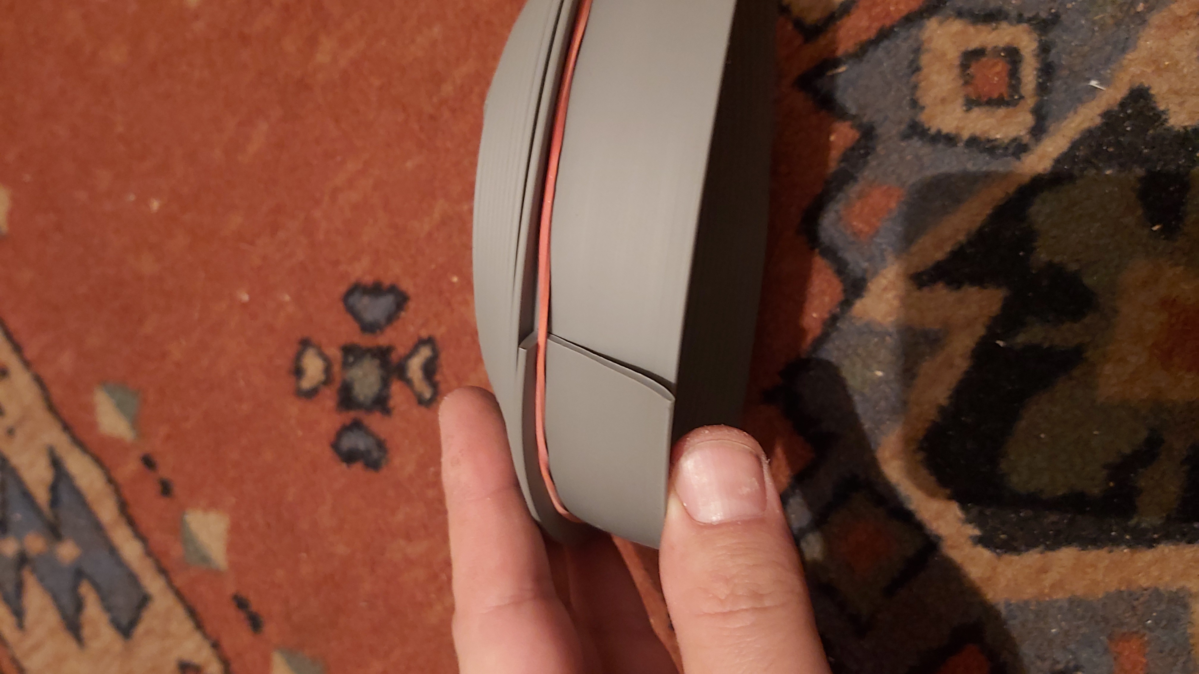

Klin nr 1
Klin nr 2

Murano pisze:Klin nr 1
1 dookoła skrzydła drzwi, obstawiałem, że między ościeżnice, a ramę drewnianą w budzie.
2 jakoś od środka ? Nie widzę dokładnie...

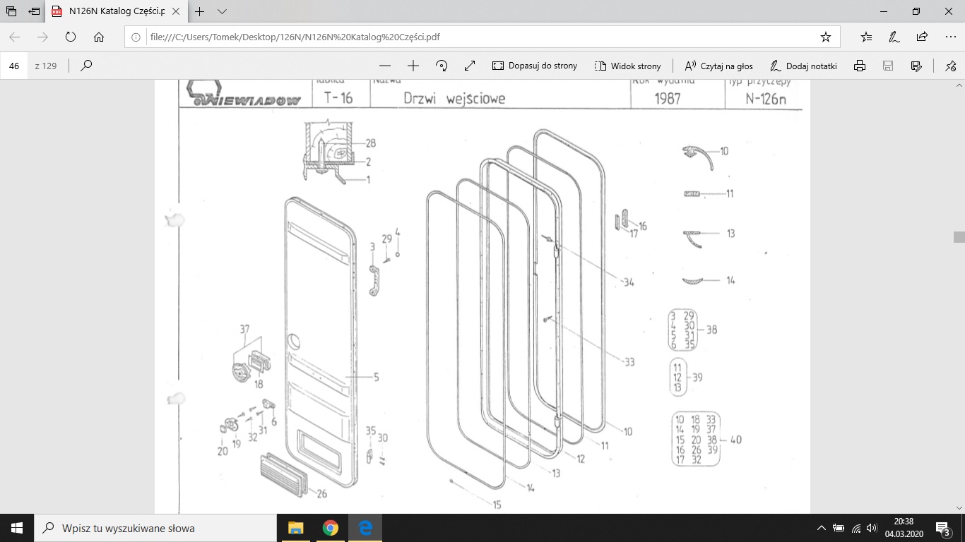

Na schematach w katalogu części muszę poszukać; dzięki za zdjęcia.
Posty: 7169
Re: Remont Enki Tomka, pierwszy kontakt z przyczepą
Postautor: Murano » środa, 4 mar 2020, 19:39
W ościeżnicy jest rowek od wewnętrznej strony. Uszczelka tą strzałką (z przekroju) wchodzi do rowka i maskuje zakończenie tapicerki przy ościeżnicy.

Murano pisze:W ościeżnicy jest rowek od wewnętrznej strony. Uszczelka tą strzałką (z przekroju) wchodzi do rowka i maskuje zakończenie tapicerki przy ościeżnicy.

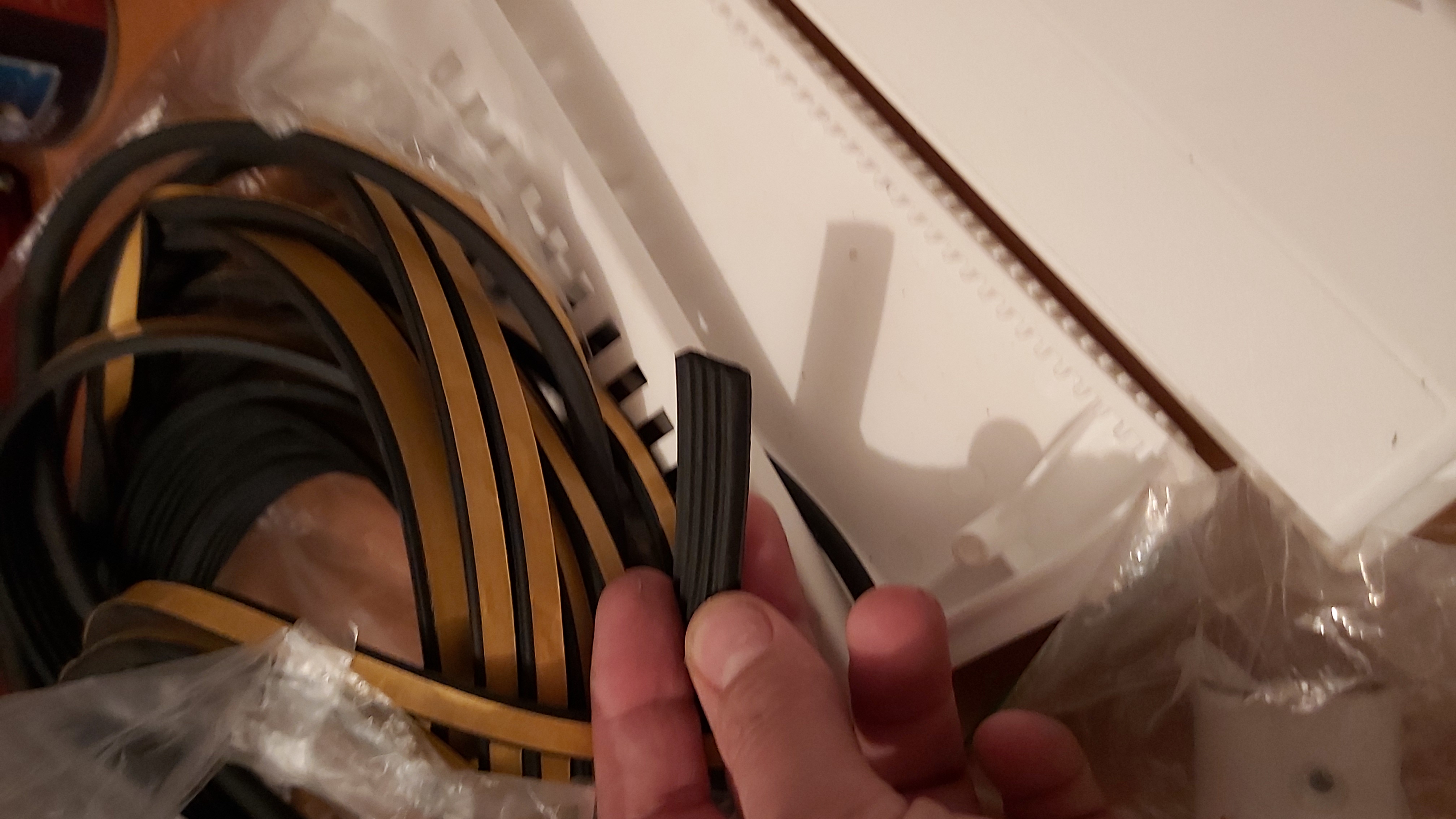

Jest schemat na 46 stronie katalogu części. Elementy 10 i 13 to moje uszczelki. 14 to wiadomo, ozdobny 12 mm.
A 11 ? opisana jako "uszczelka ościeżnicy", to zwykła uszczelka z klejem jak do okien itp. Taka ?
Coś mi ta uszczelka nie pasuje
