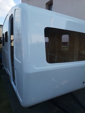

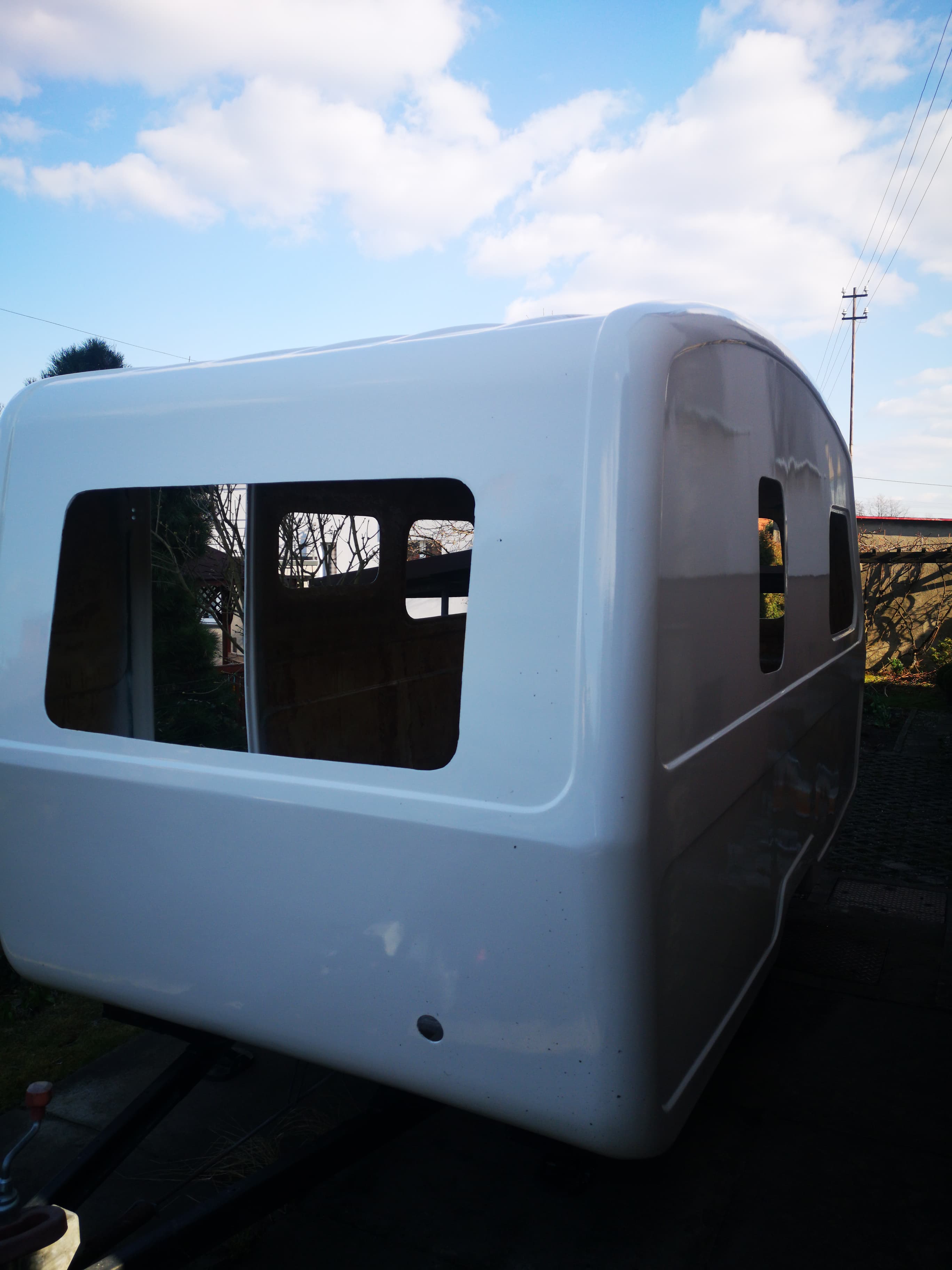

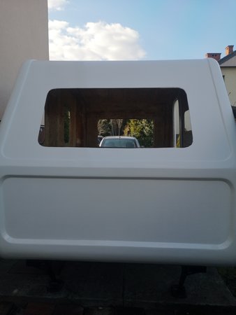

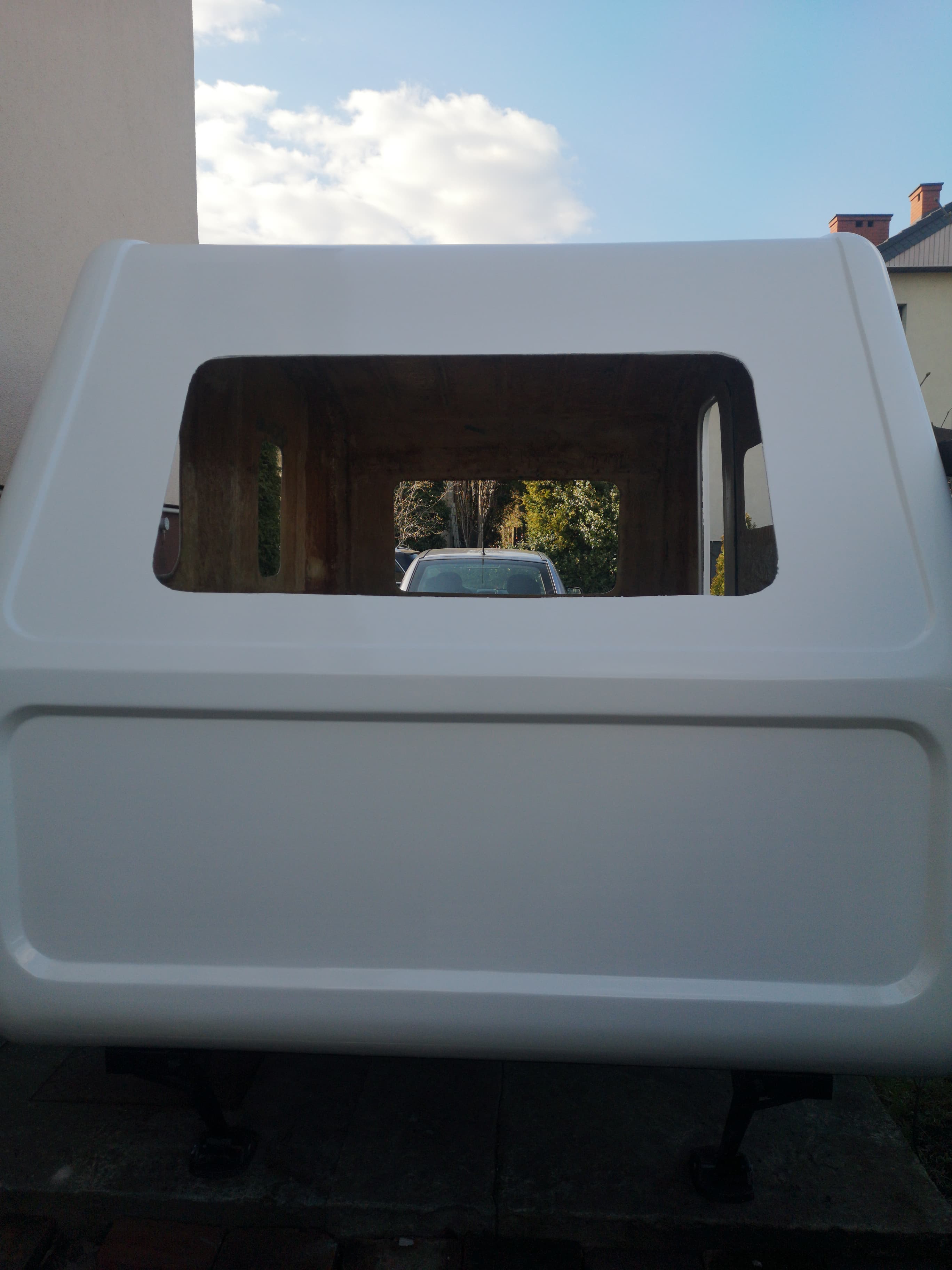

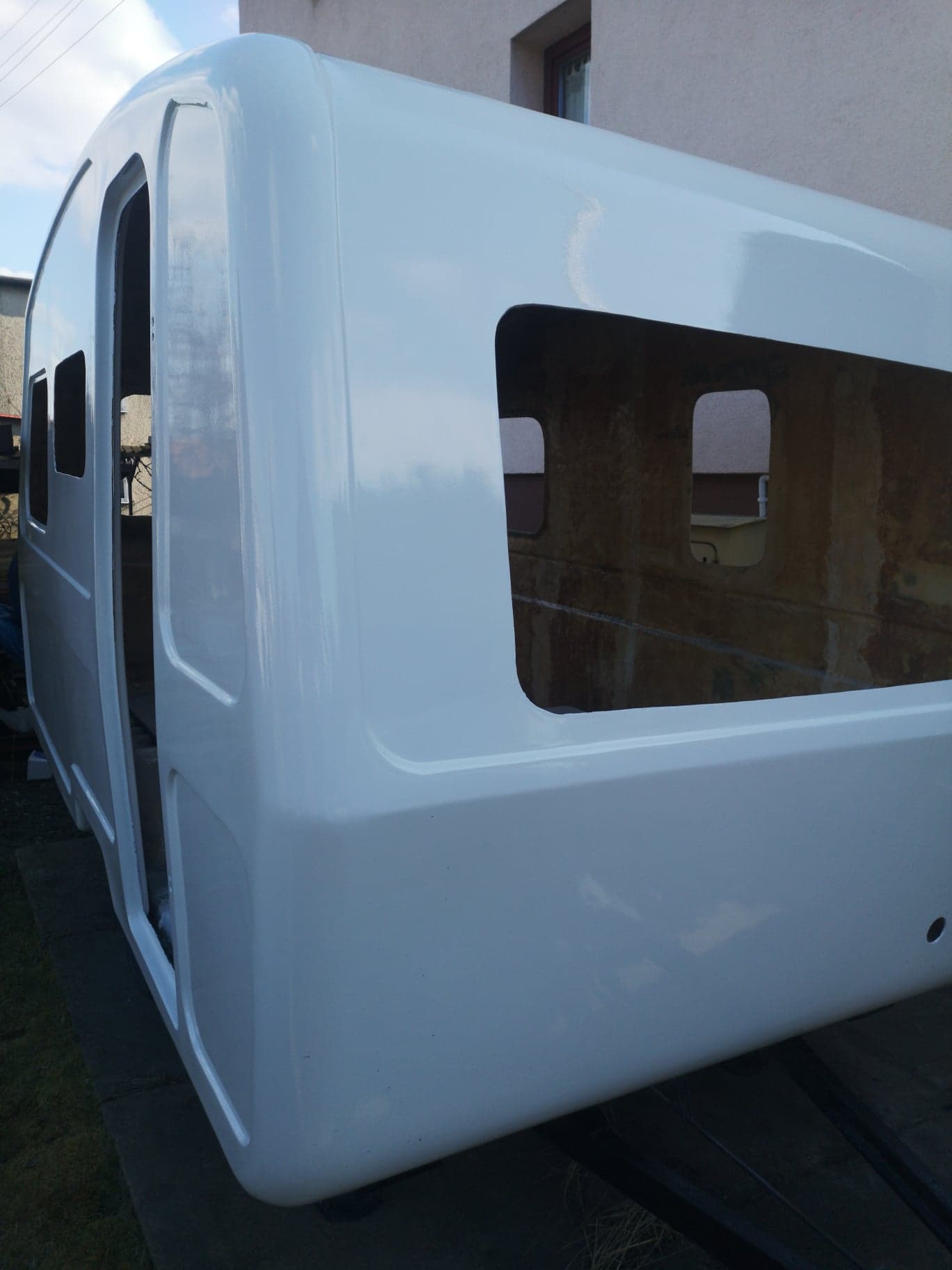

No to mogę napisać, że już się pomalowaliśmy. Uffffff

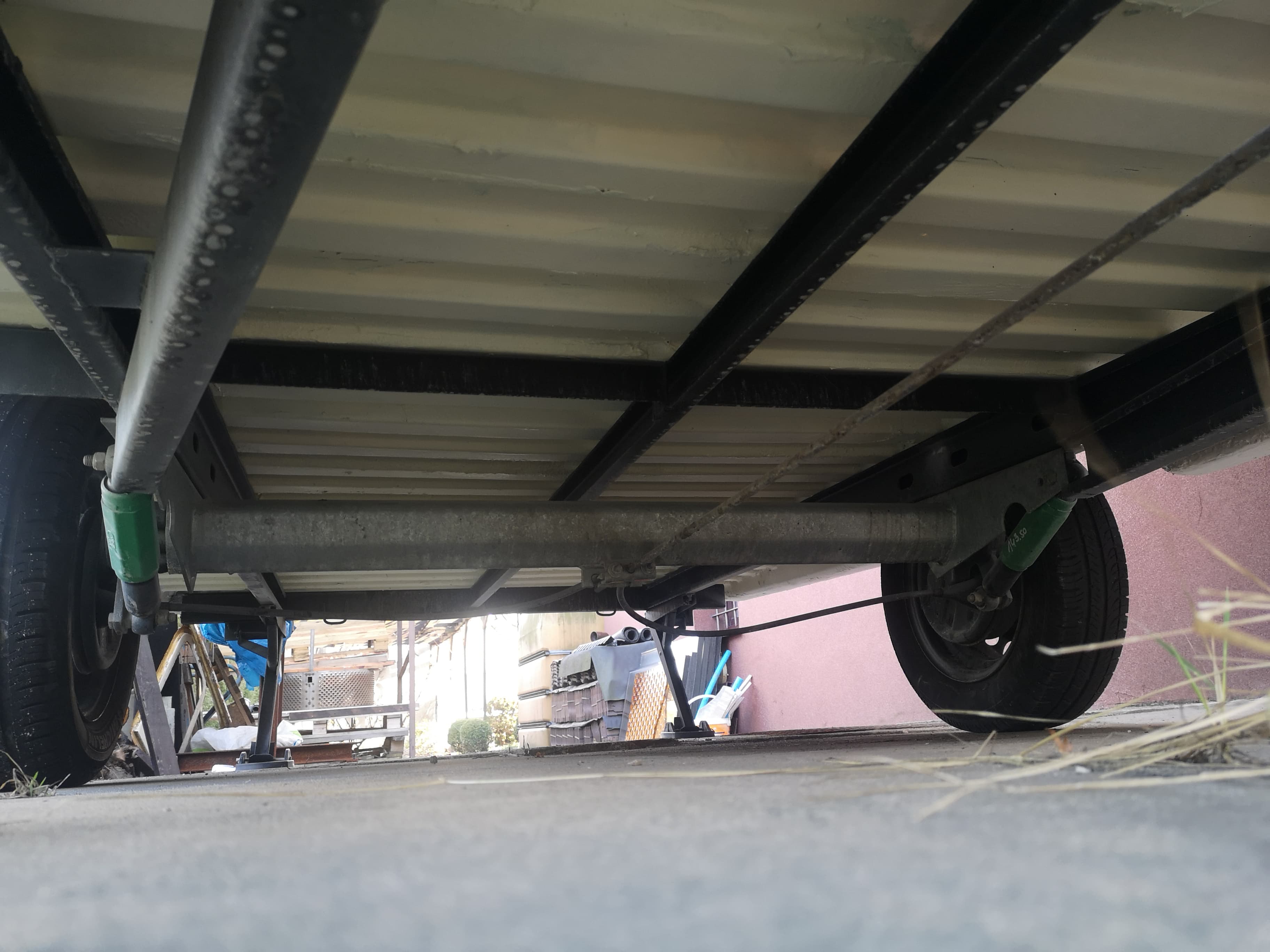

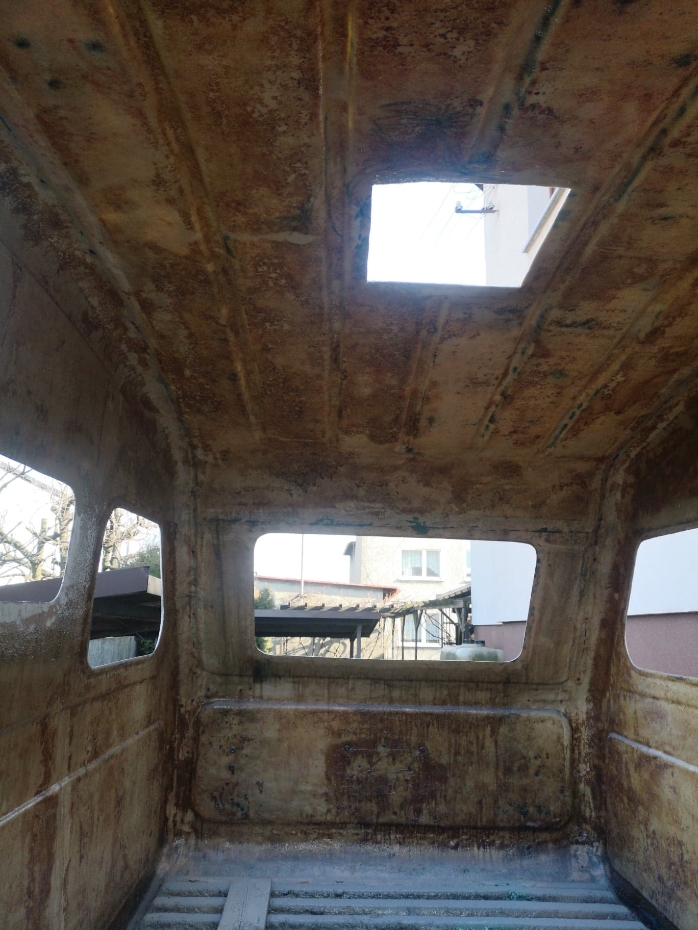

Nie wyobrażałem sobie, że będzie z tym tyle roboty. Dodatkowo to wieloryb więc powierzchnia jest znacznie większa. Parę kg szpachli, masę roboczogodzin, prawie 10 puszek Olivii, spód przeszpachlowany i pomalowany barankiem, wnętrze dodatkowo pomalowane żywicą. Dla mnie efekt jest zadowalający. Myślę, że najgorszy etap mamy już za sobą. Teraz tylko okna, drzwi i okno dachowe z Fiammy i możemy się brać za "przyjemne" zabudowywanie wnętrza.

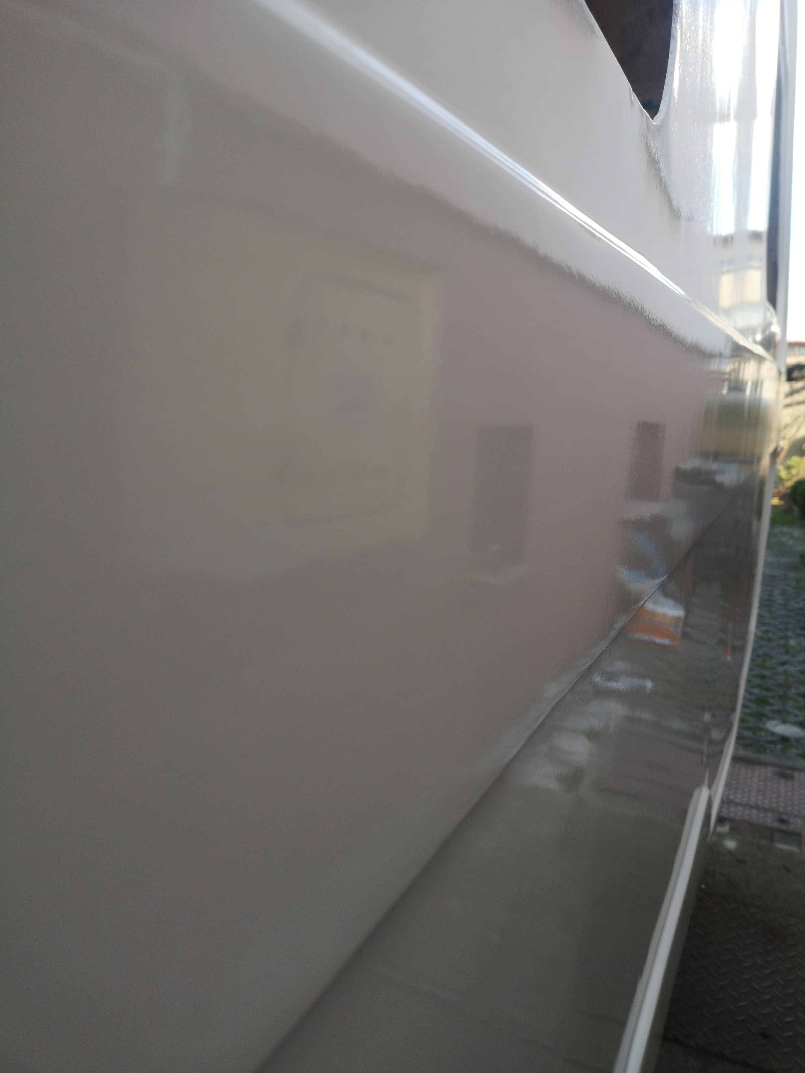

Lukasz_b20
Posty: 470
Re: Dizajnerskie wyzwanie w N132T
Postautor: Lukasz_b20 » poniedziałek, 23 mar 2020, 17:26

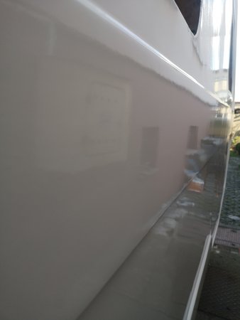

Ładne lustro uzyskałeś na lakierze. Extra
