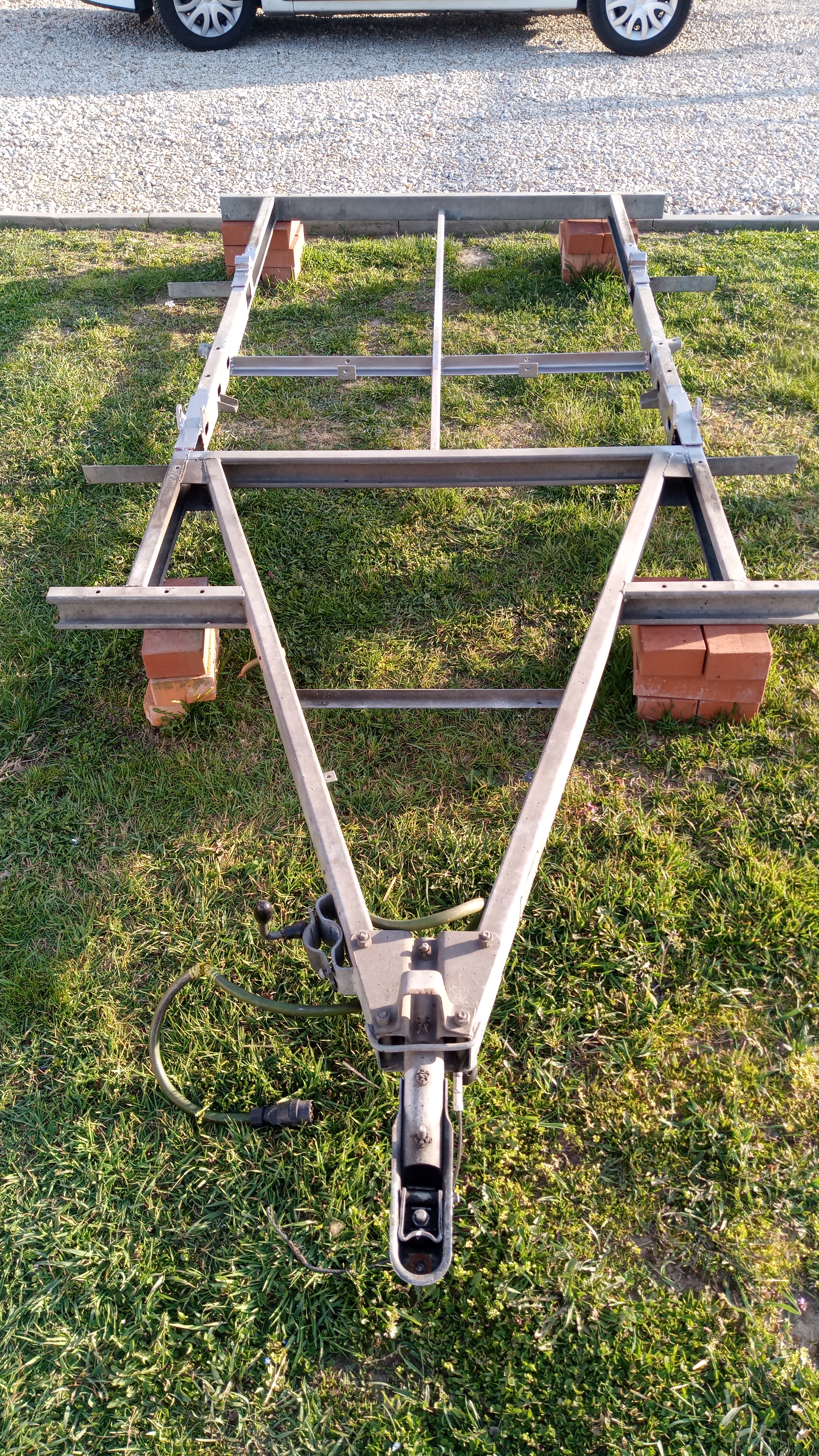

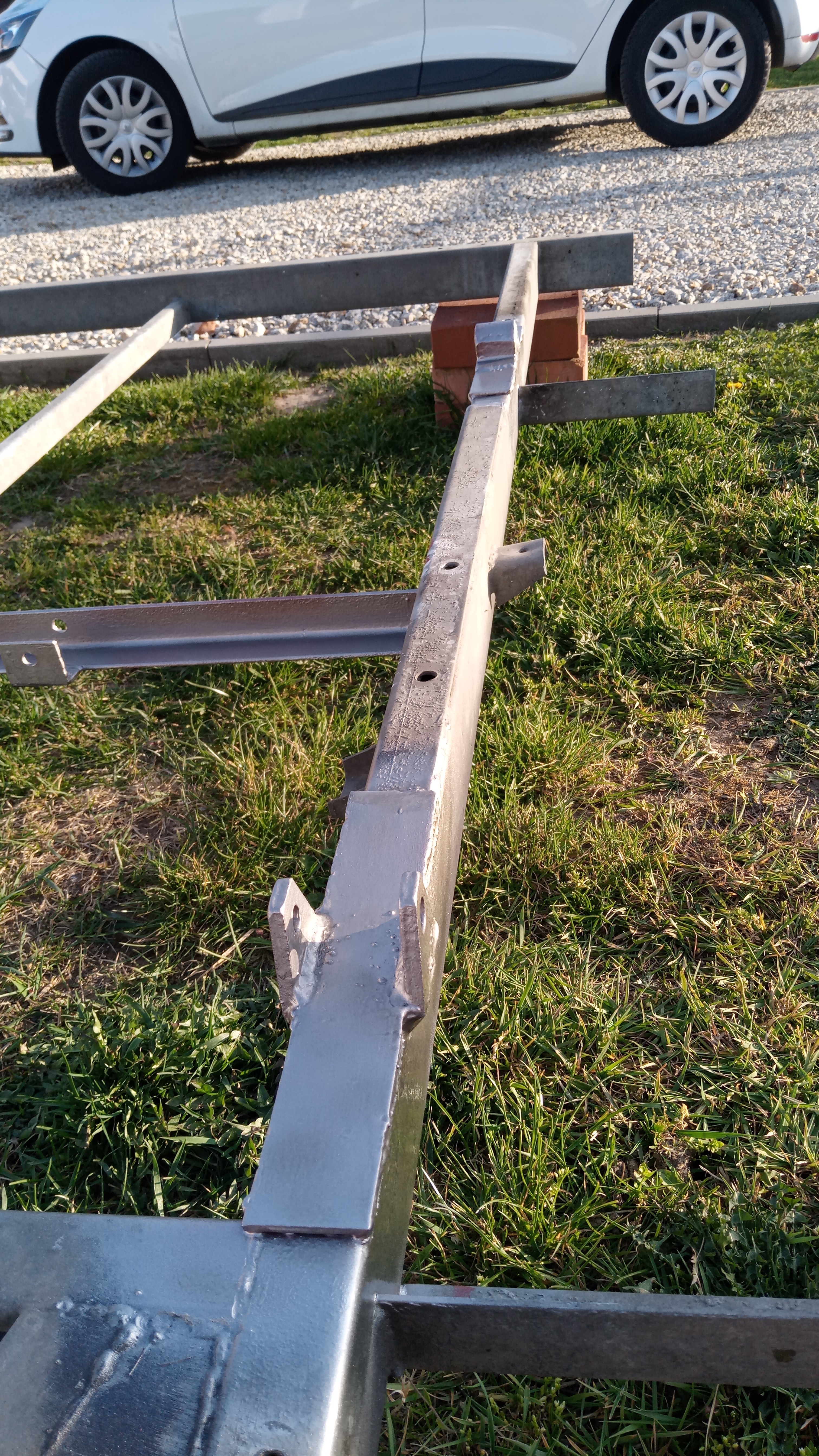

naal pisze:Ja bym dał spokój z ocynkiem. Bardzo dużo z tym zachodu mimo iż strasznie drogo nie wyjdzie. Proponuję porządnie oczyścić i użyć cynk w sprayu.
P.S. Edytuj posty bo moderatorzy nie śpią ;)
Hm, ten cynk w sprayu wydaje się bardzo dobrym pomysłem! Myślicie żeby machnąć nim tylko to zardzewiałe czy całą ramę po wyczyszczeniu też?
Będzie się to trzymało na ocynku? Chyba powinno?
Posty: 4270
Re: Maćkowe N126 - młodzieżowa "Wariacja"
Postautor: tomcat » niedziela, 16 lut 2020, 15:48
Jeśli rama jest ok to nie malowałbym jej tylko elementy nieocynkowane. Zachodzi ryzyko, że może nie trzymać. Miałem tak podczas remontu towarówki. Samo w sobie nie odpadało ale już po jakimś obtarciu łatwo odpadał :(
Elementy pordzewiałe proponuję po wstępnym oczyszczeniu potraktować Fosolem. Bardzo fajnie wytrawia pozostałości rdzy zwłaszcza w miejscach mniej dostępnych.

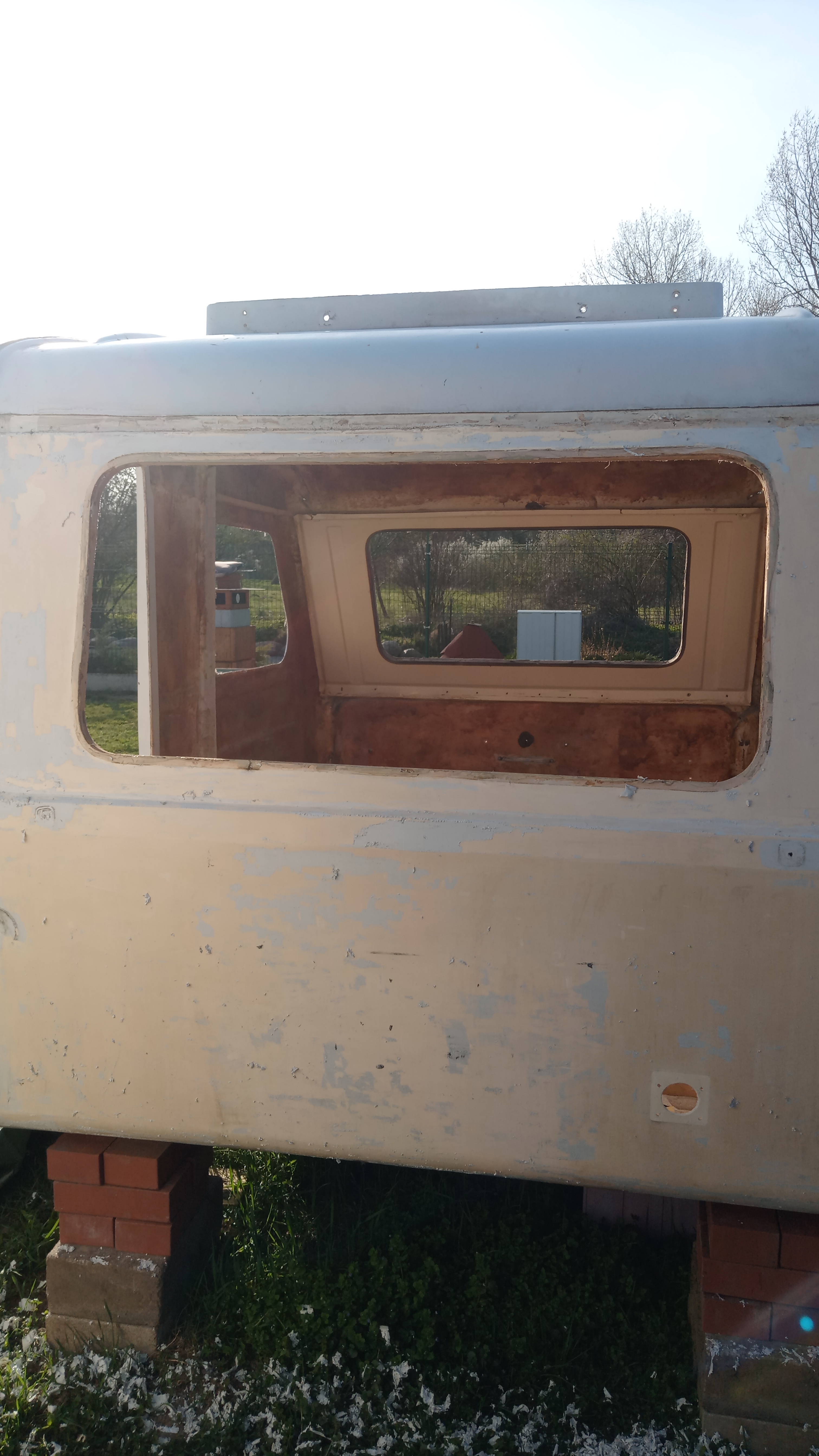

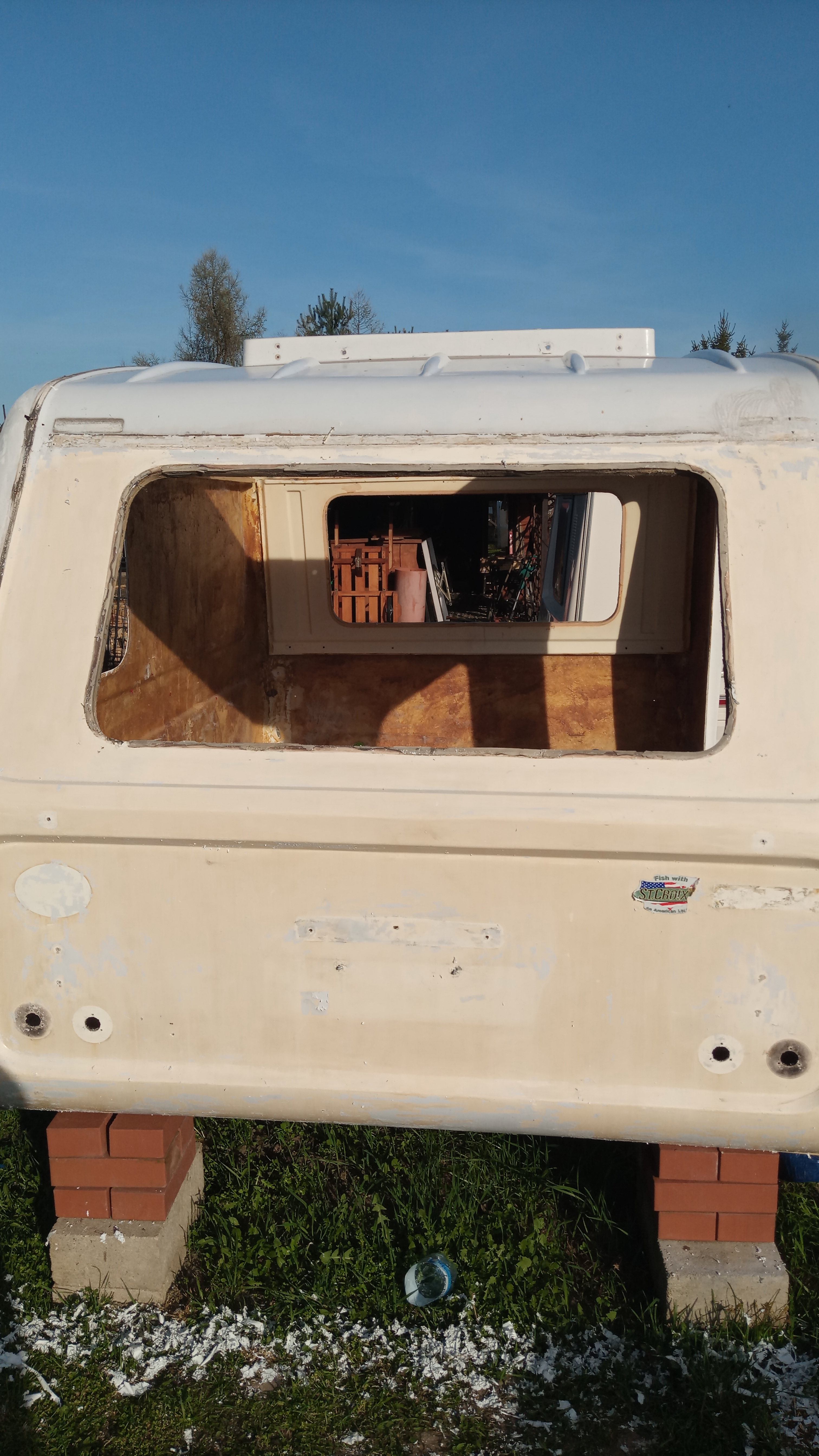

Postautor: Maćko » sobota, 11 kwie 2020, 19:01
No to lecimy dalej :D
Matura przesunięta o 2 miesiące to można sobie trochę pozwolić :P

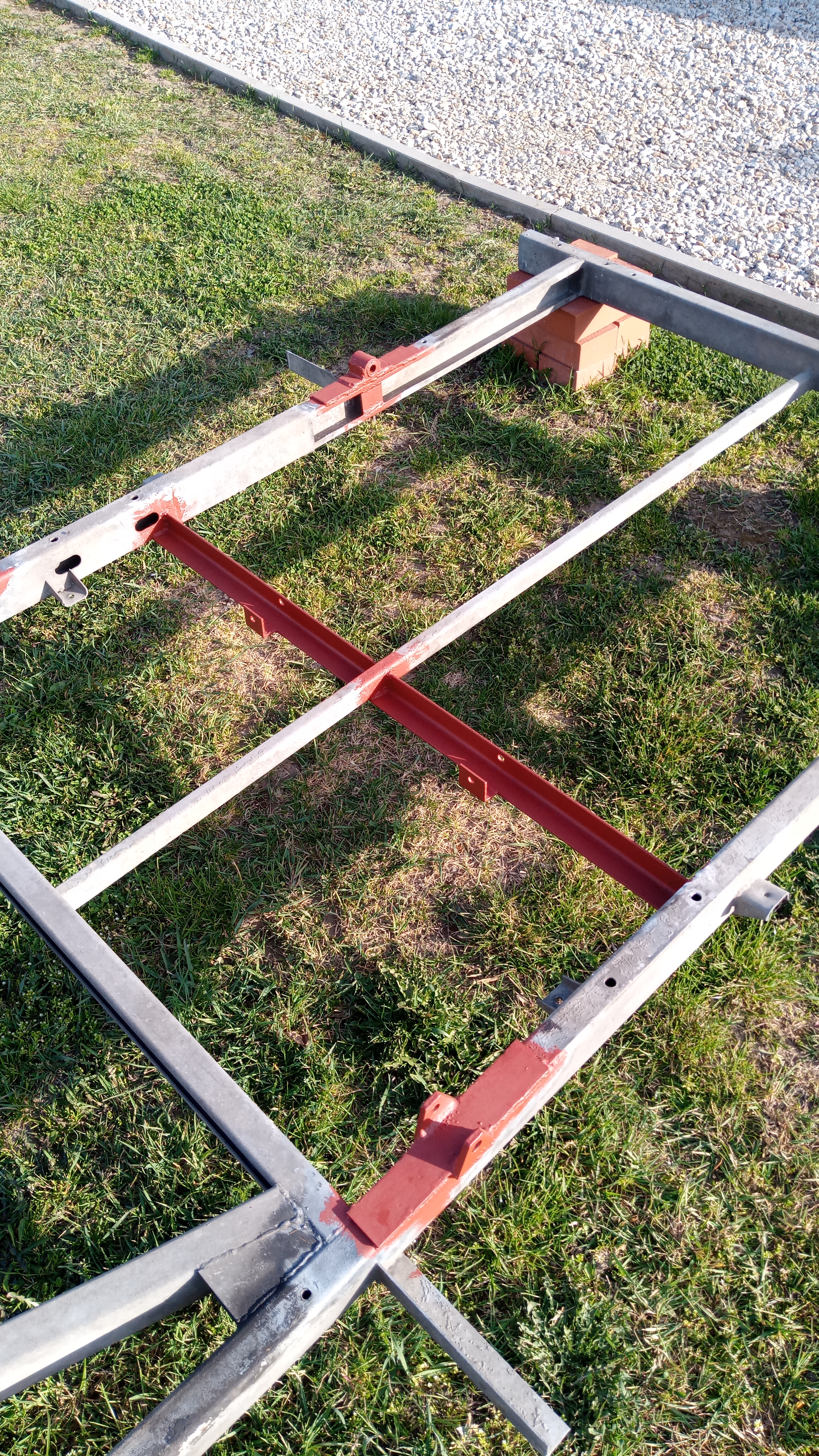

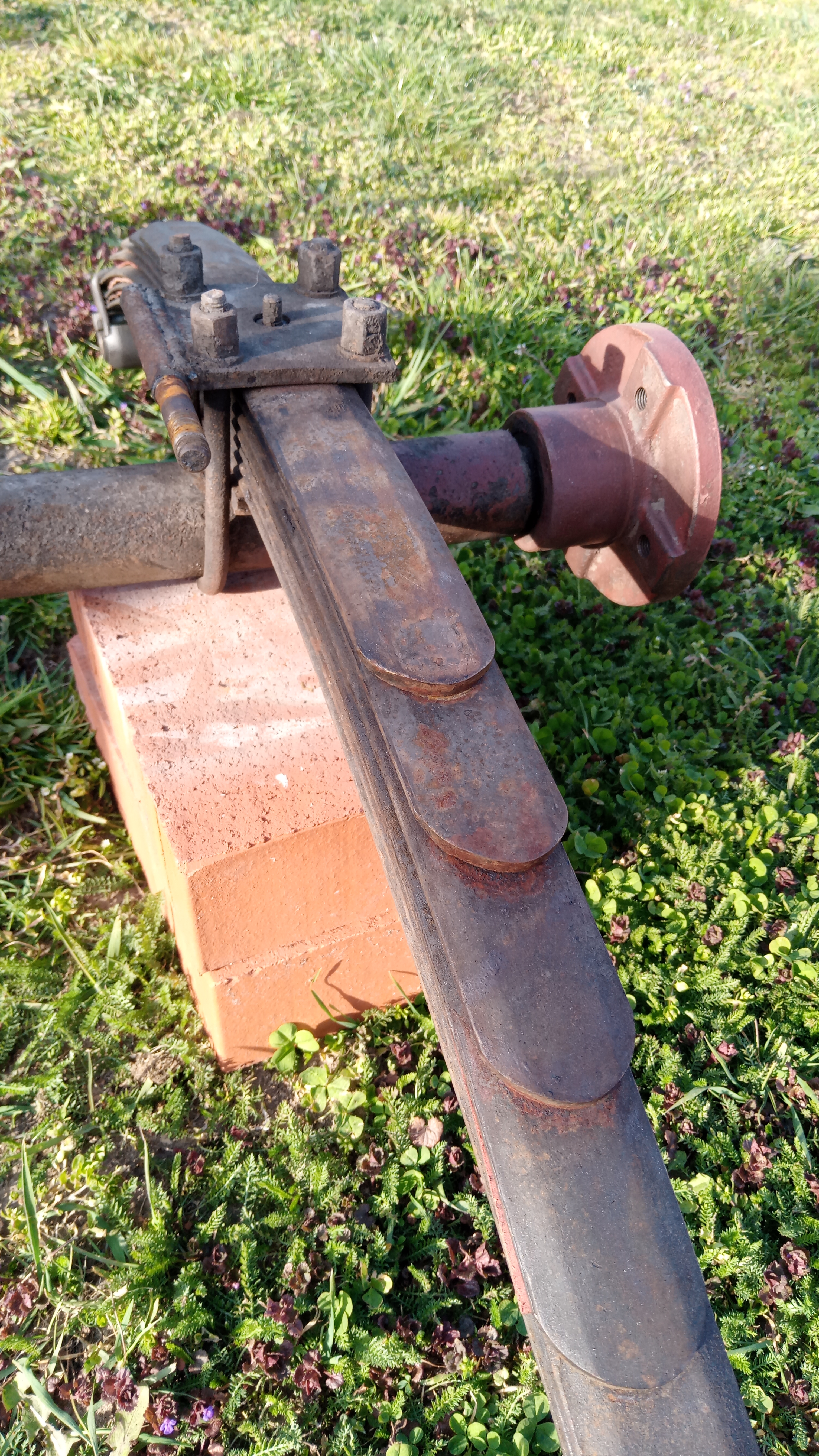

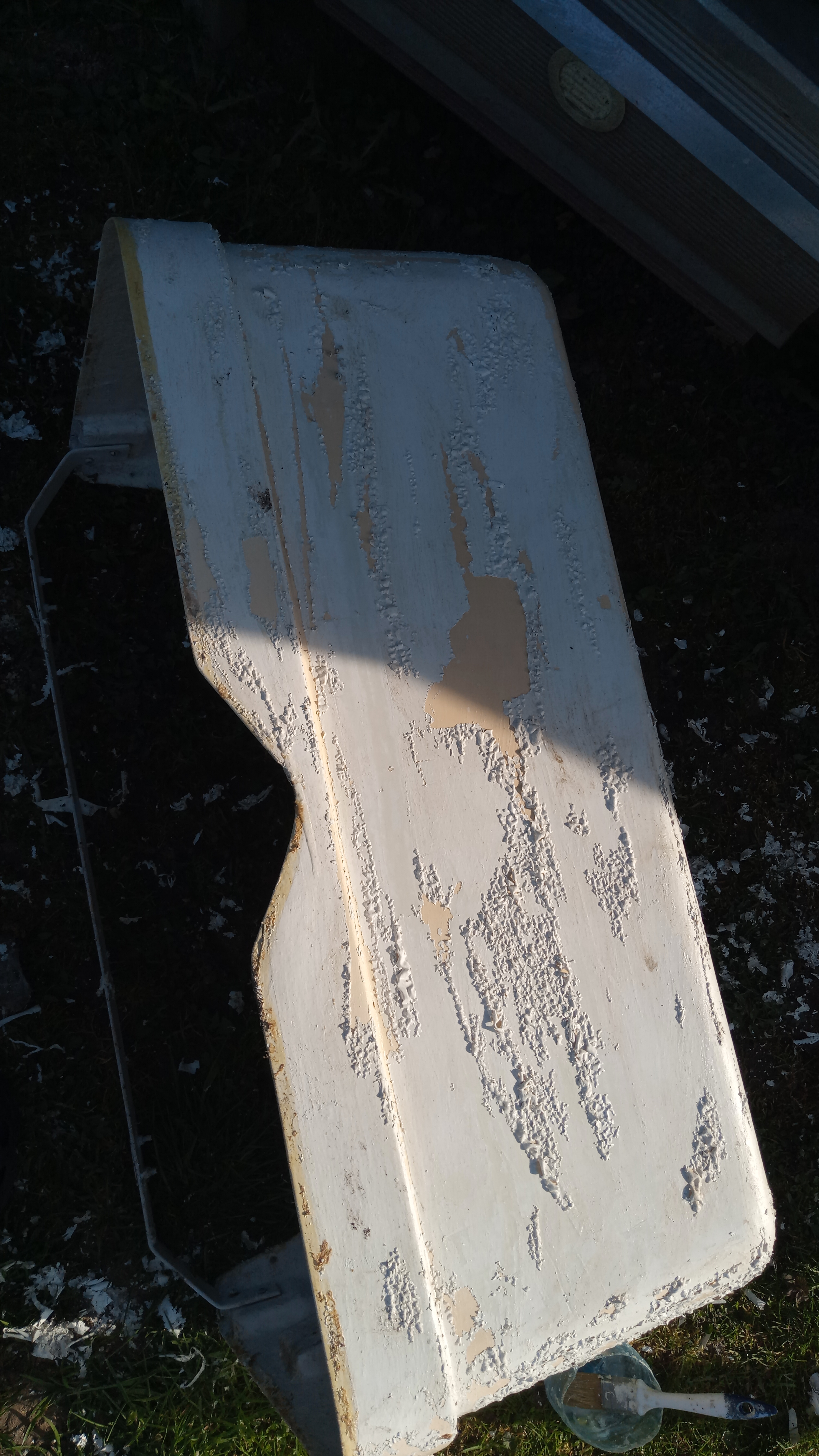

Skorupa zdjęta z ramy. W ramie to co było zardzewiałe zostało wyczyszczone szczotką drucianą, potraktowane Fosolem, jeszcze raz wyczyszczone i pomalowane minią, a następnie srebrnym lakierem "Śnieżka"
Ze skorupy wymontowane wszystko, łącznie z drzwiami, oknami i dachem oraz profilami alu. Już teraz czuję błąd, że nie posegregowałem śrubek, no ale cóż.. będę się męczył przy składaniu.
Zacząłem usuwać starą farbę. Użyłem do tego środka, który widać na fotkach. Całkiem dobrze się spisuje, tylko trzeba go grubo nakładać. Ma przyjemną do aplikacji formę żelu.
Plan na najbliższy czas:
Skorupa:
- usunąć stary lakier ze skorupy
- obrócić na bok, ogarnąć podłogę i pomalować chlorokauczukiem
- obrócić skorupę do normalnej pozycji i zająć się ubytkami (rozwiercanie/rozszlifowanie, mata, żywica, szpachla i jechane)
- ogarnąć kufer
Rama:
- wyczyścić i pomalować oś
- skręcić ramę
- wyczyścić i pomalować zaczep
No cóż, praca wre :D

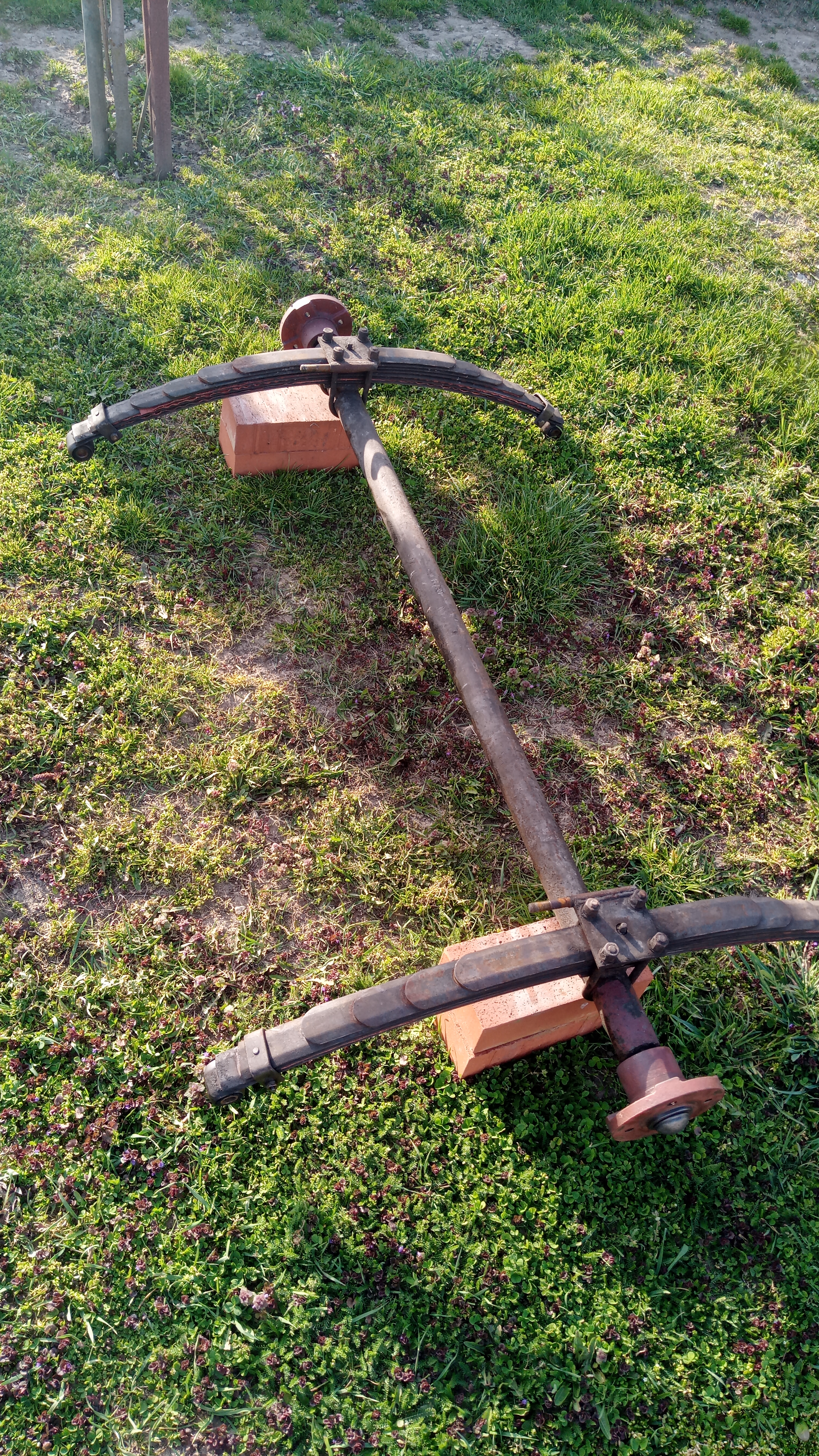

Postautor: Maćko » środa, 27 maja 2020, 20:47

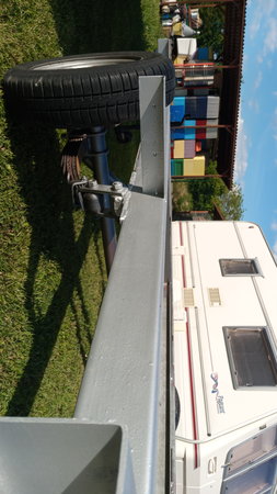

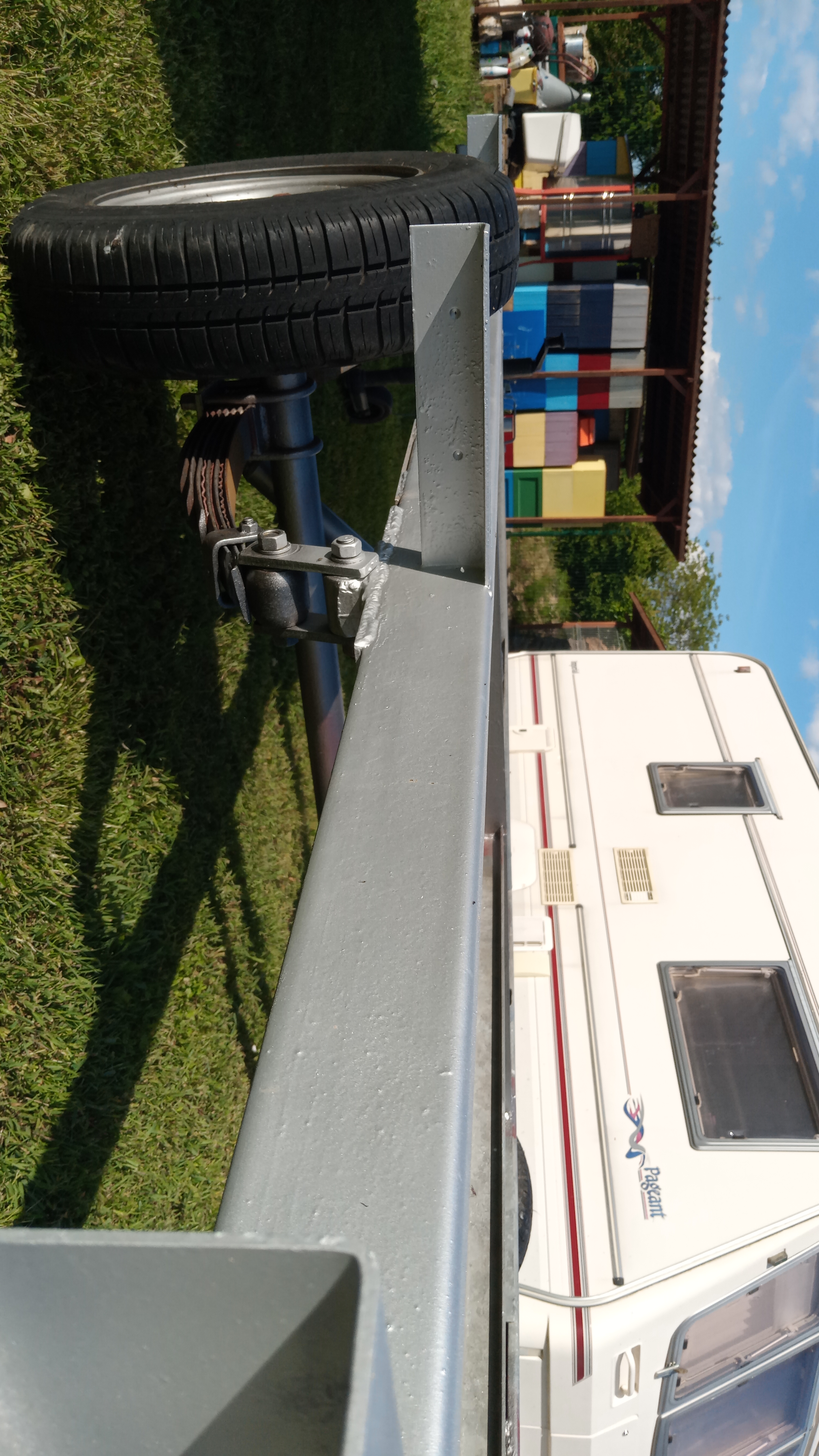

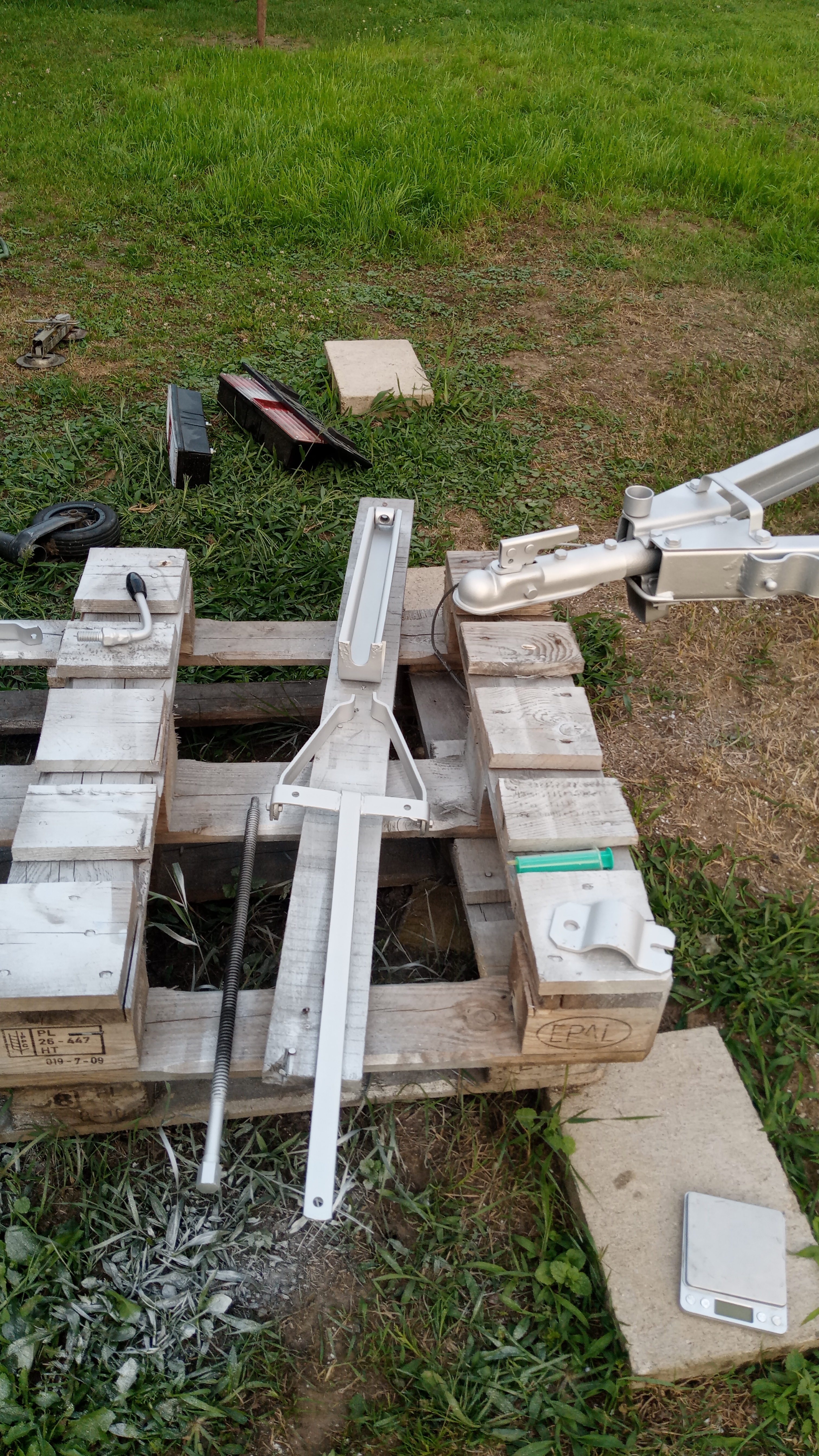

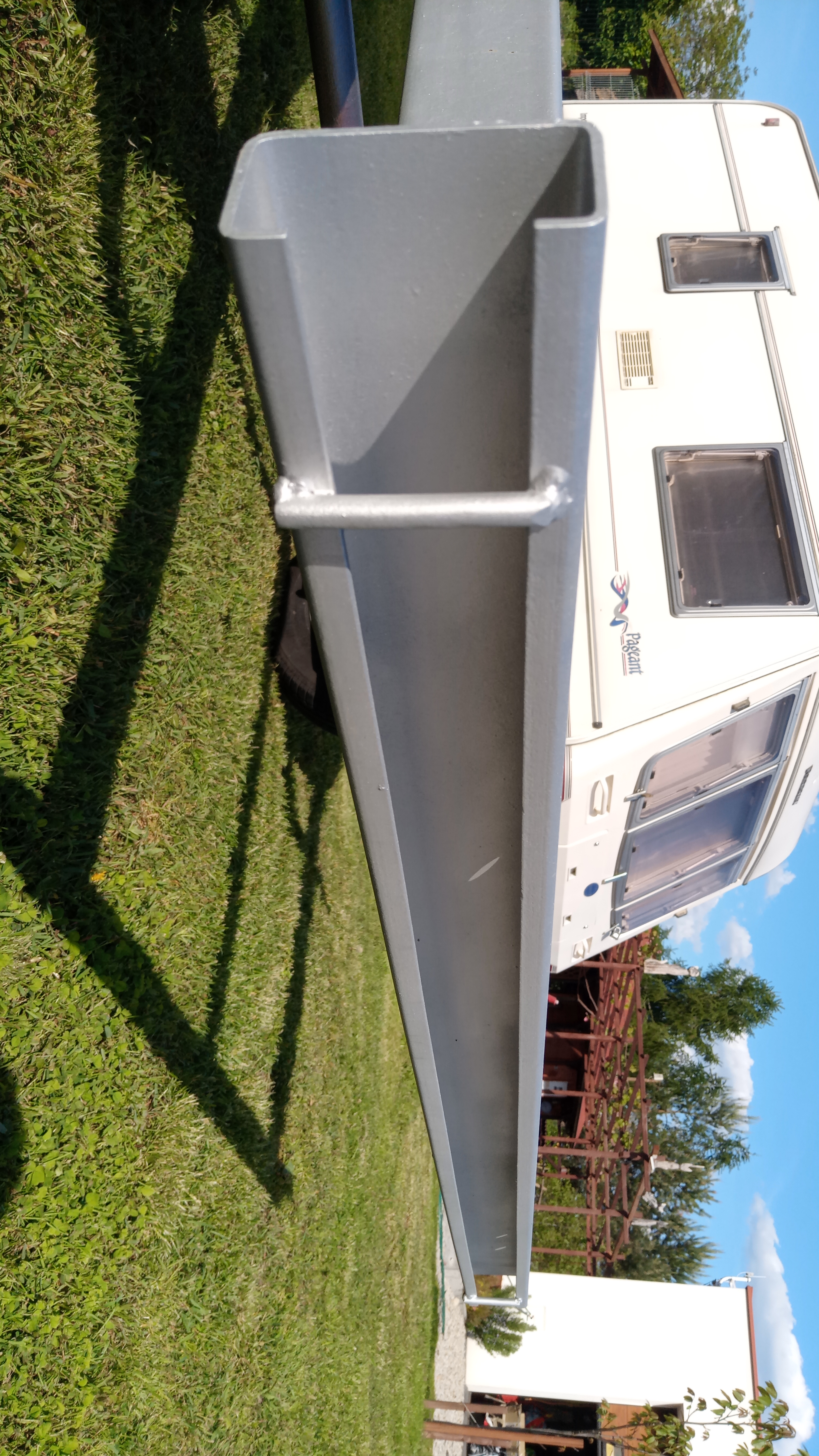

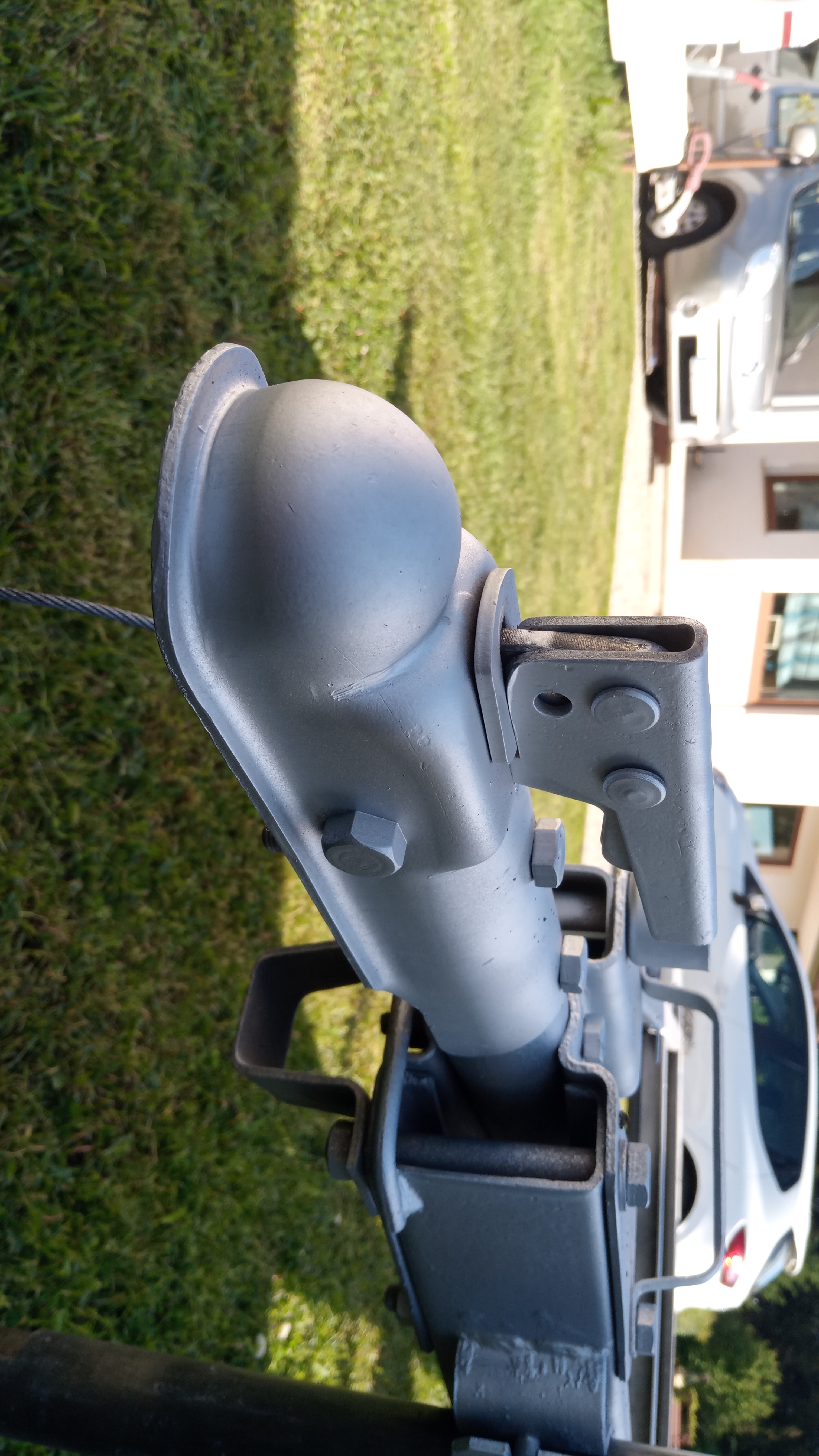

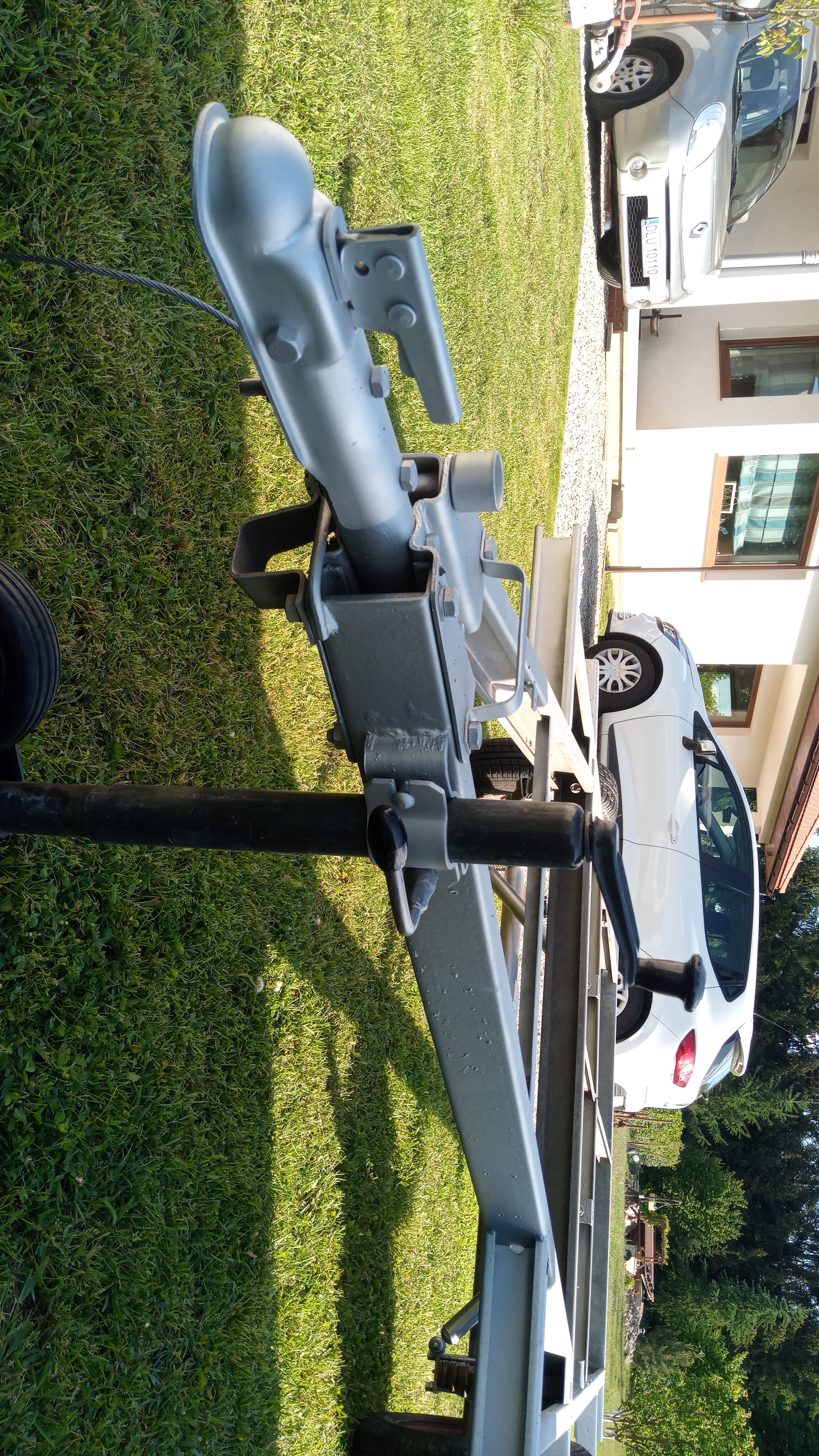

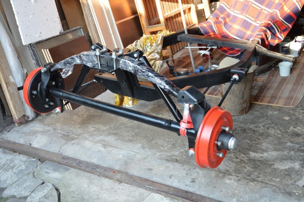

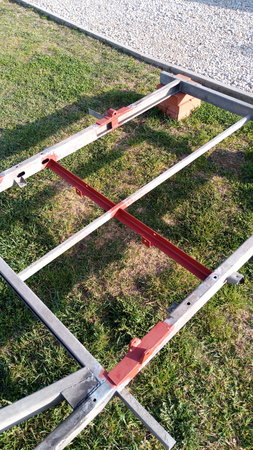

Rama wreszcie (raczej) skończona :D
Jeszcze tylko regeneracja podpór, dorobić uchwyt na koło i z głowy :)
Amory odświeżone, oś odświeżona a rama maźnięta sprayem do odnawiania ocynku Galva plus 2120. Powiem szczerze że wygląda obiecująco, nic się nie szczerbi, a błyszczy jak psu jajca :D Zobaczymy za rok!

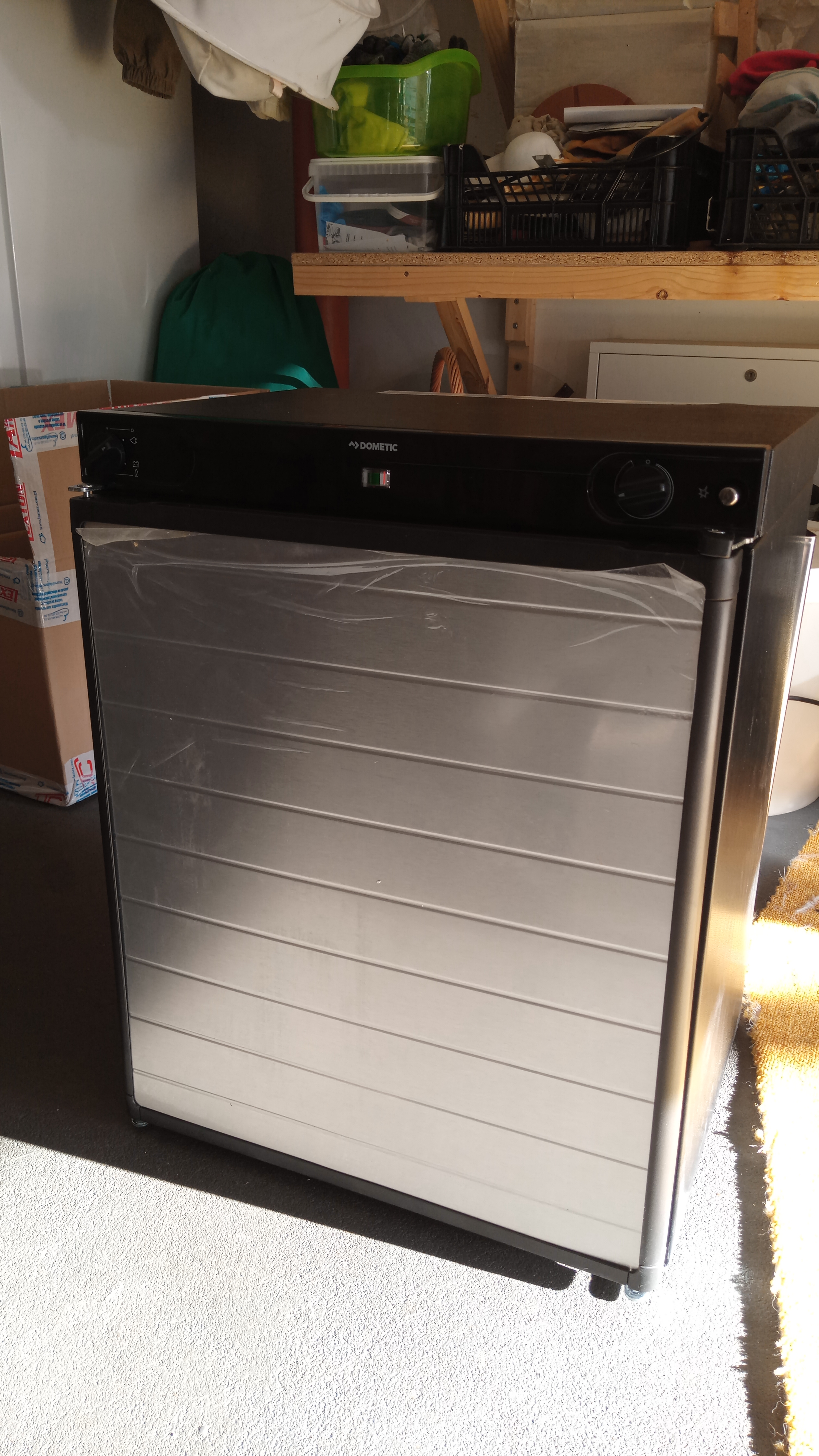

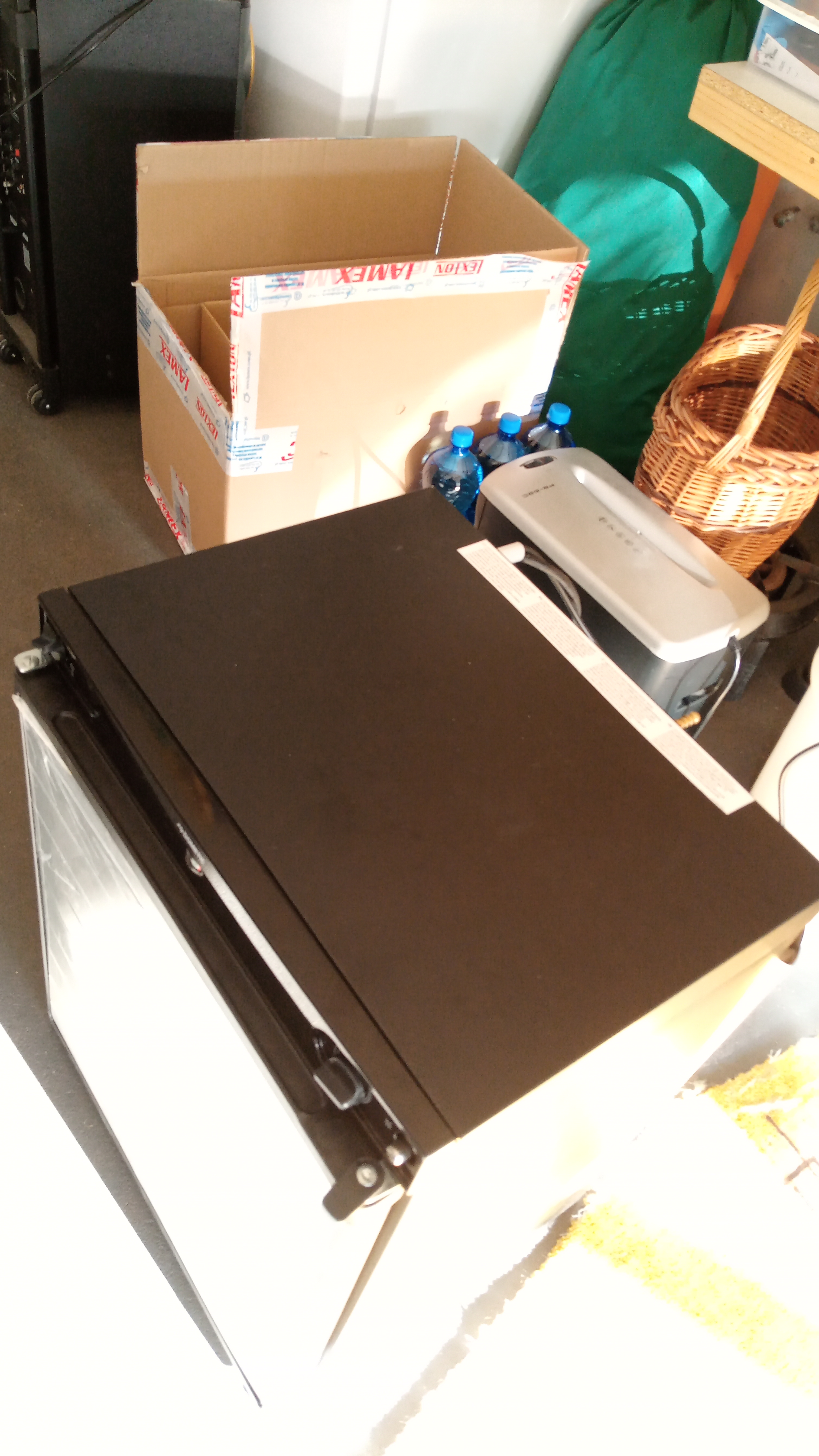

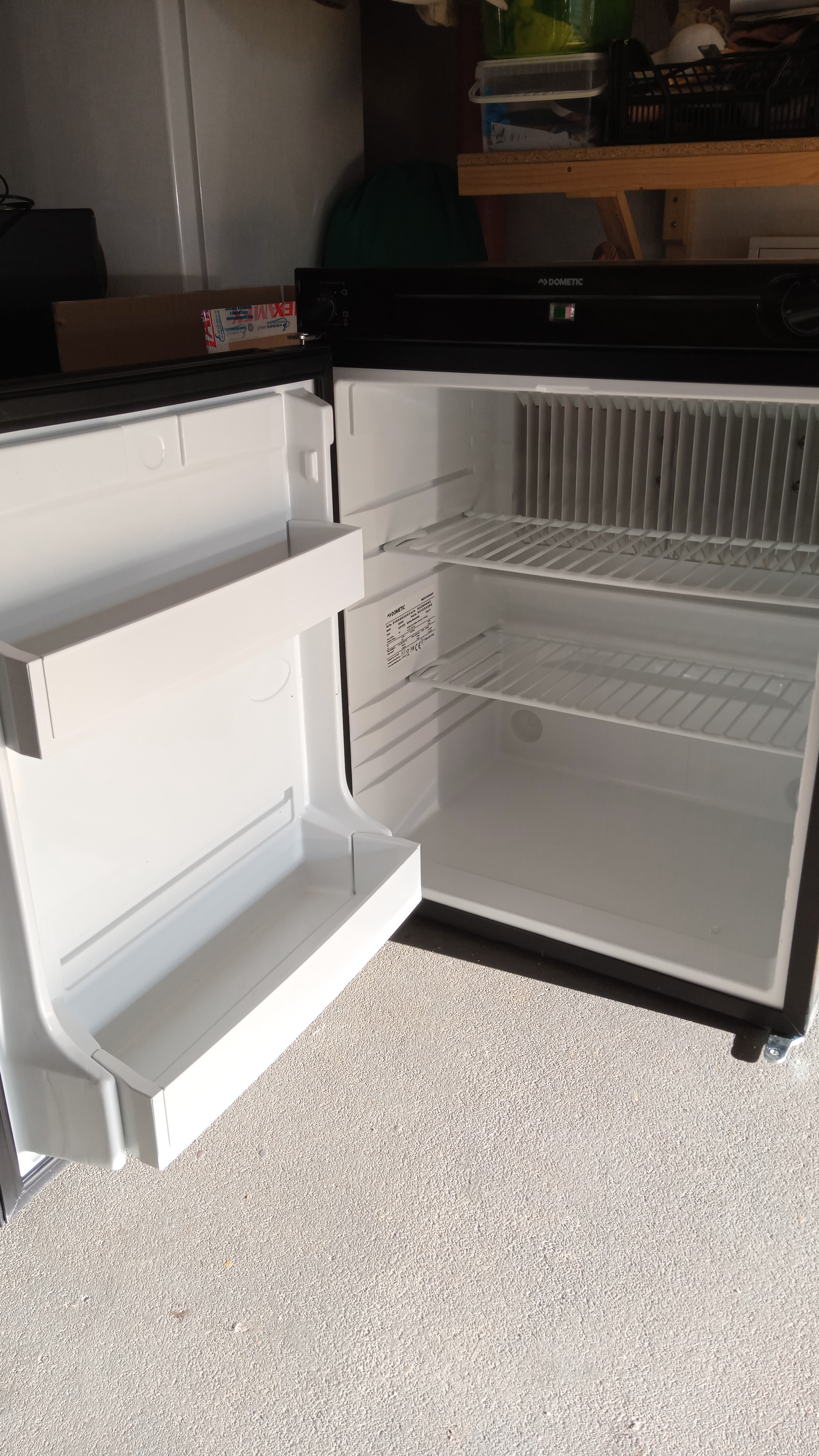

A i zapomniałbym dodać że jest i lodówka!
Dometic RF60, wylicytowana za... 300zł bo ponoć uszkodzona. Nówka powystawowa, tylko coś ją trachło od góry i zawias skrzywiło, rozkręcone, wyklepane i wszystko działa, a od przodu panie... nawet folia na drzwiczkach!
Bez strat wojennych się nie obyło, palec lekko ucierpiał, ale to chyba niewiele w porównaniu do zysków :D
Posty: 4270
Postautor: tomcat » środa, 27 maja 2020, 21:15
Maćko pisze:...
To Ci się trafiło; tylko pozazdrościć ;)

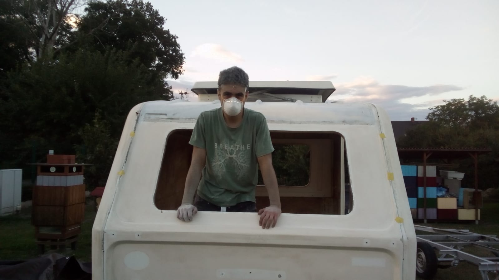

Plan na dziś - dokończyć usuwać starą farbę i wyrównać łączenia laminatu.

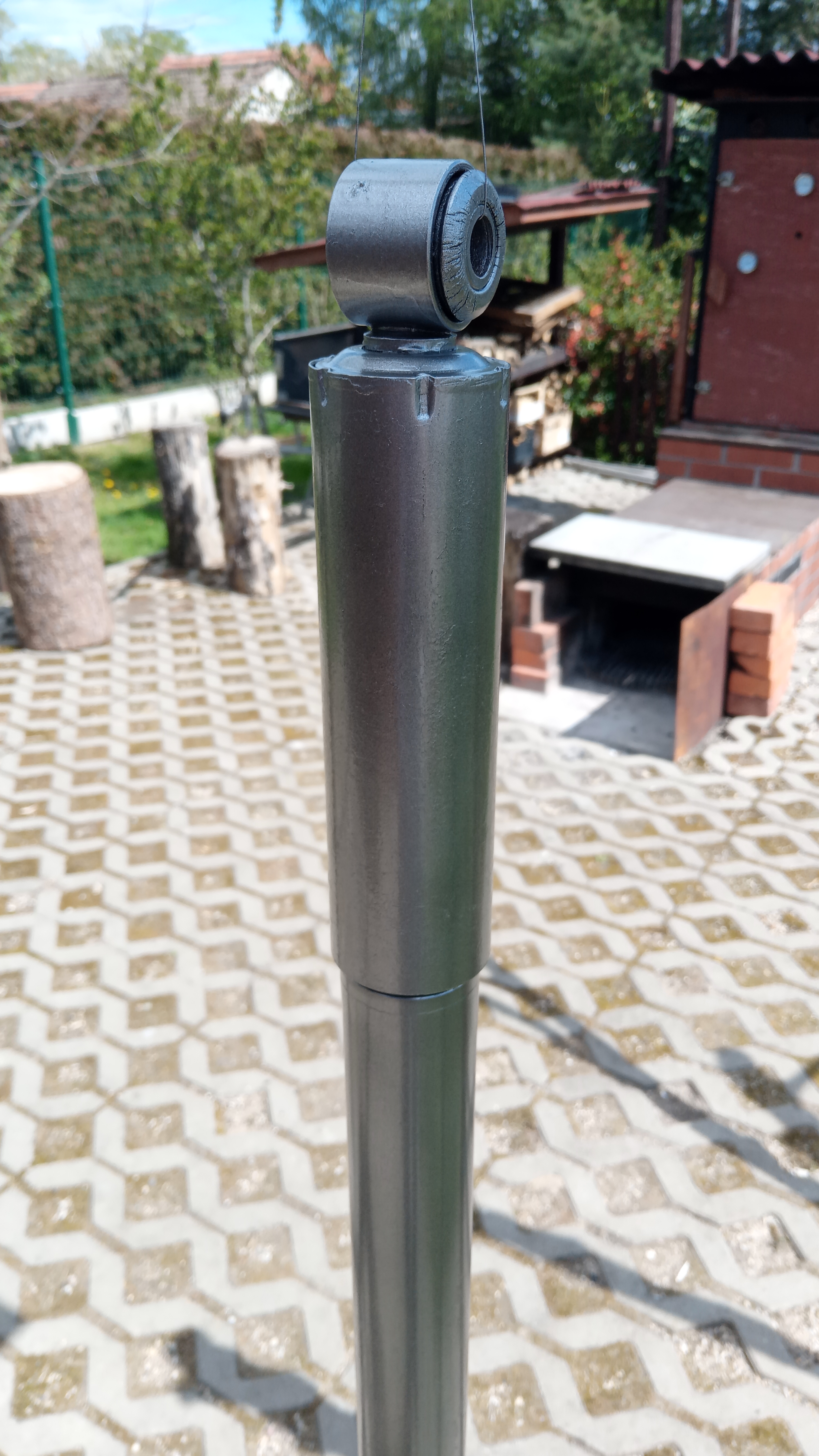

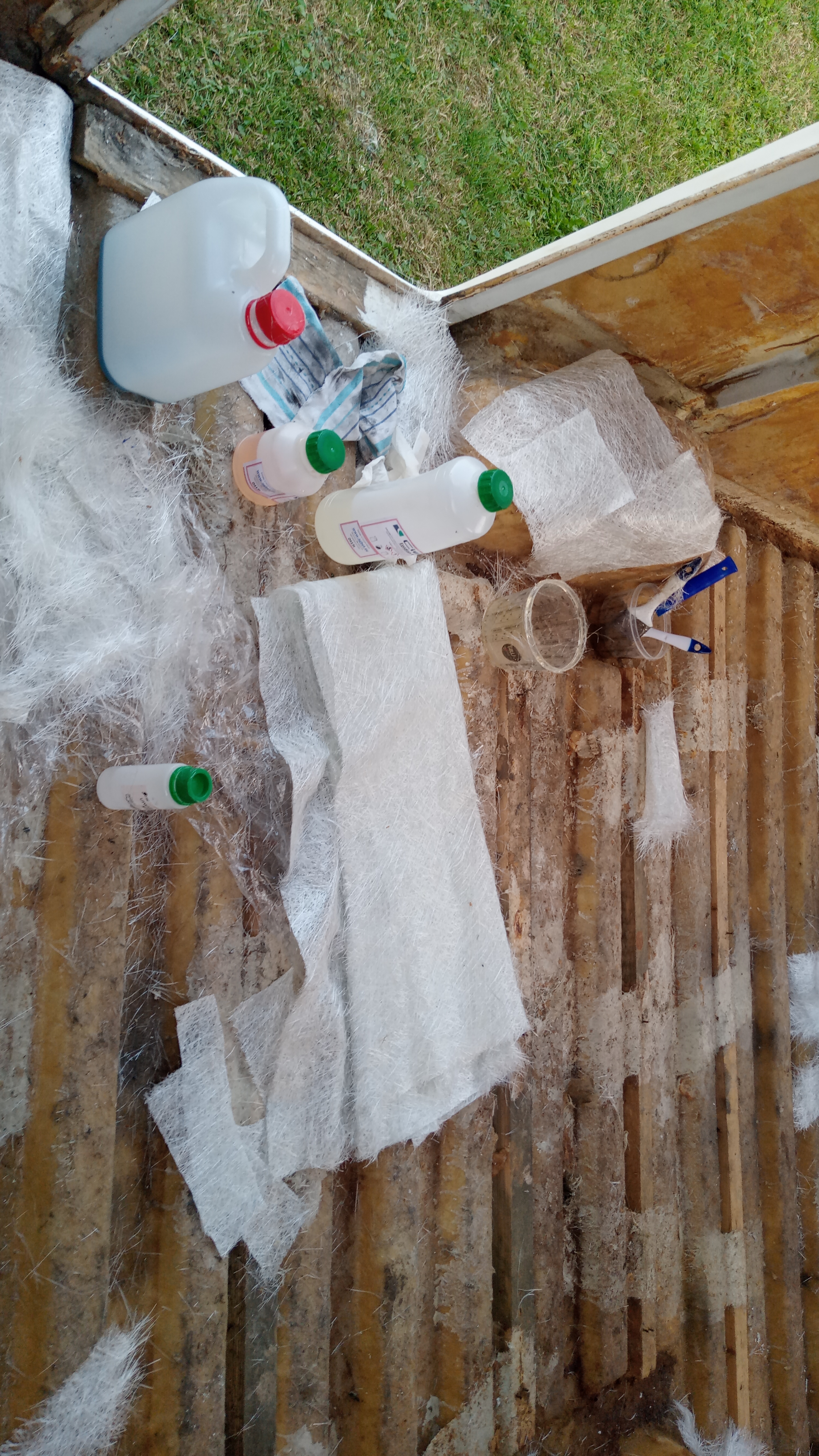

Postautor: Maćko » czwartek, 23 lip 2020, 20:21
Cicho sza, cicho sza, ale praca wre!

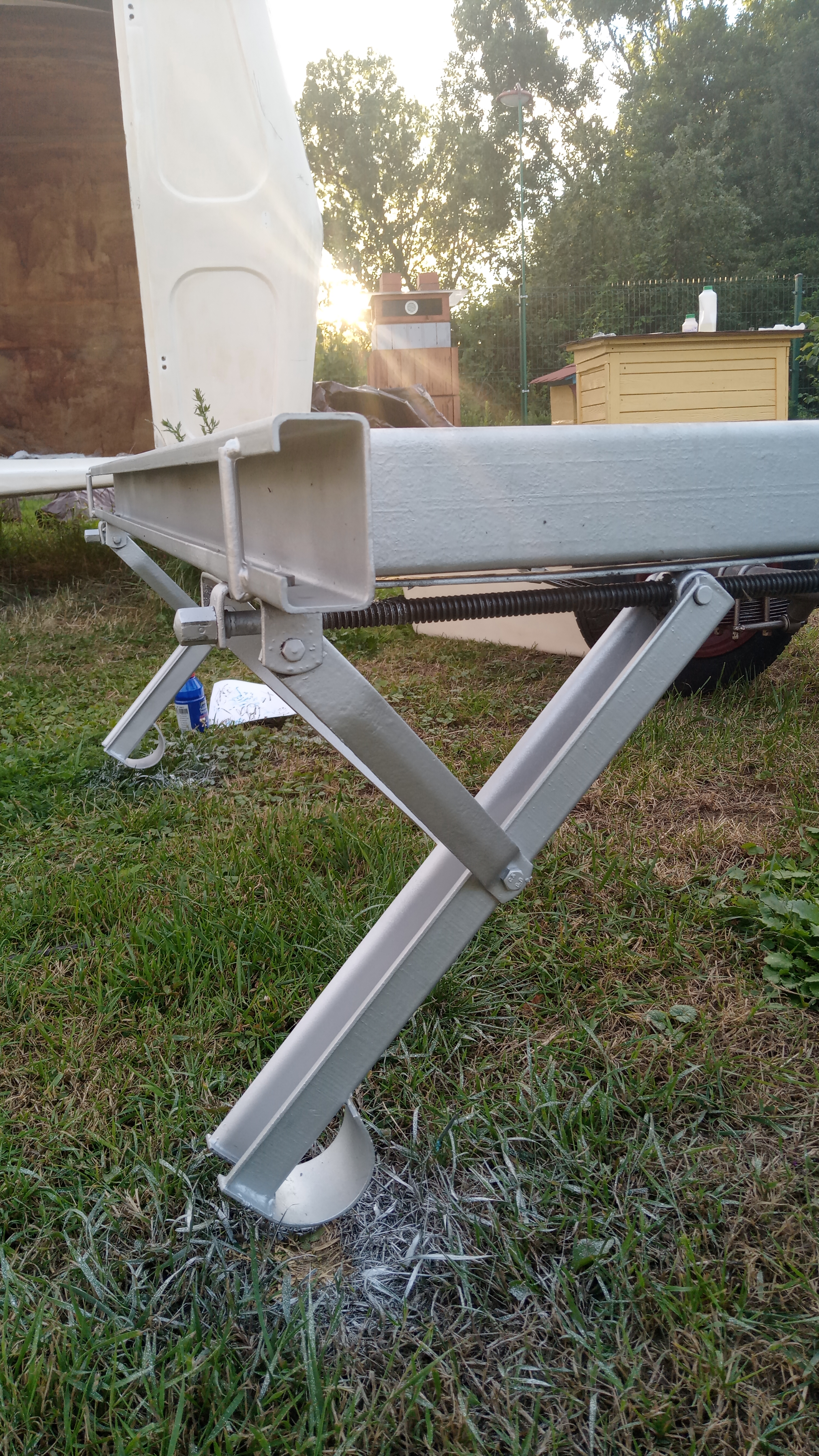

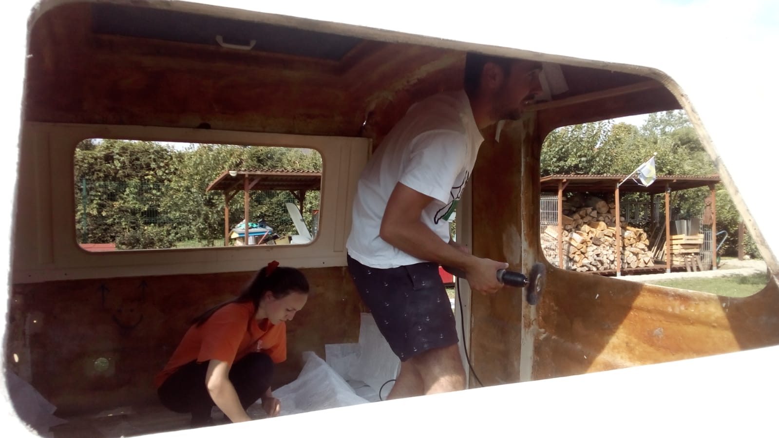

Podpory praaaawie "zregenerowane" choć regeneracją bym tego nie nazwał bo wyklepać się zbytnio nie dawały :( , ale za to wyczyszczone i przemalowane (zobaczymy na ile będzie się to trzymać....) No i rozpoczynamy łatanie, próby z żywicą pierwsze zrobione na płaskim (wzmocnienie od środka miejsc gdzie są pajączki), teraz będzie anprobiren równania łączeń laminatu (żywica z włóknem od środka, a od zewnątrz włókno żywica i szlifowania) potem przewracamy na bok i robimy spód, a później...później to wam napiszę jak dotrę do tego etapu :P
Pytanie, panele okienne (ten biały laminat w środku) - można to wyrzucić i nie wpłynie na konstrukcję? (Oczywiście ramę okienną - drewno - zostawiając w spokoju)...bo jeśli te panele miały polepszać wygląd to średnio się to udało :P
Posty: 2216
Postautor: oko » czwartek, 23 lip 2020, 20:35
Maćko pisze:Pytanie, panele okienne (ten biały laminat w środku) - można to wyrzucić i nie wpłynie na konstrukcję? (Oczywiście ramę okienną - drewno - zostawiając w spokoju)...bo jeśli te panele miały polepszać wygląd to srednio się to udało
Wystarczy okleić tapicerką i już nie straszą.
Postautor: CONFEX » czwartek, 23 lip 2020, 20:39
Tak, dokładnie; nie wywalaj ich. Potem większa kombinacja przy wykańczaniu. Tak jak oko pisze wystarczy okleić tapicerką i jest ok.

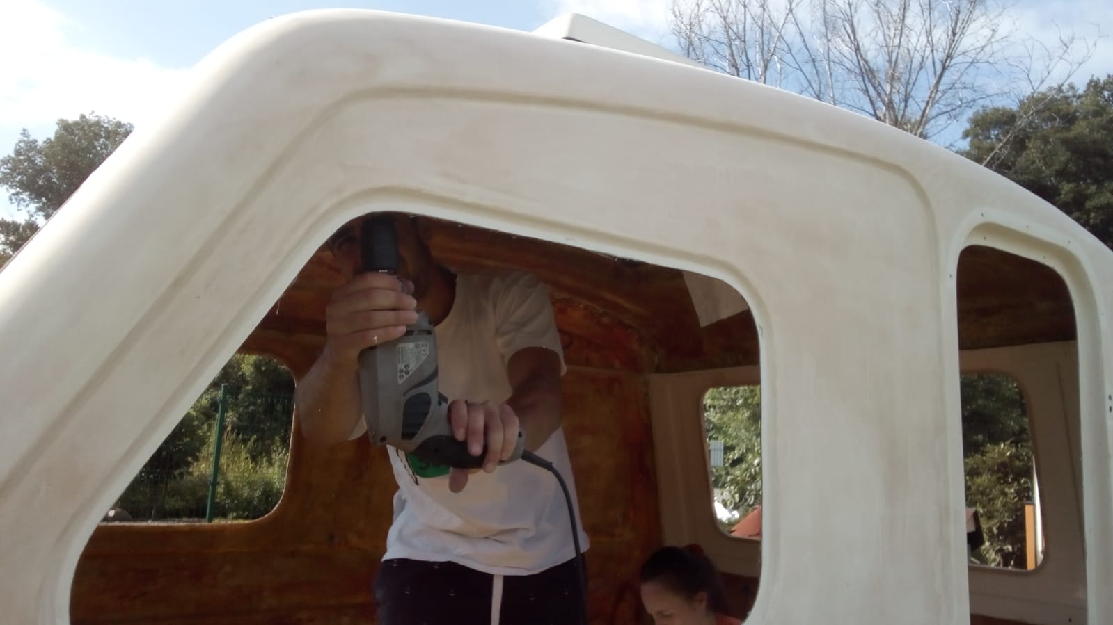

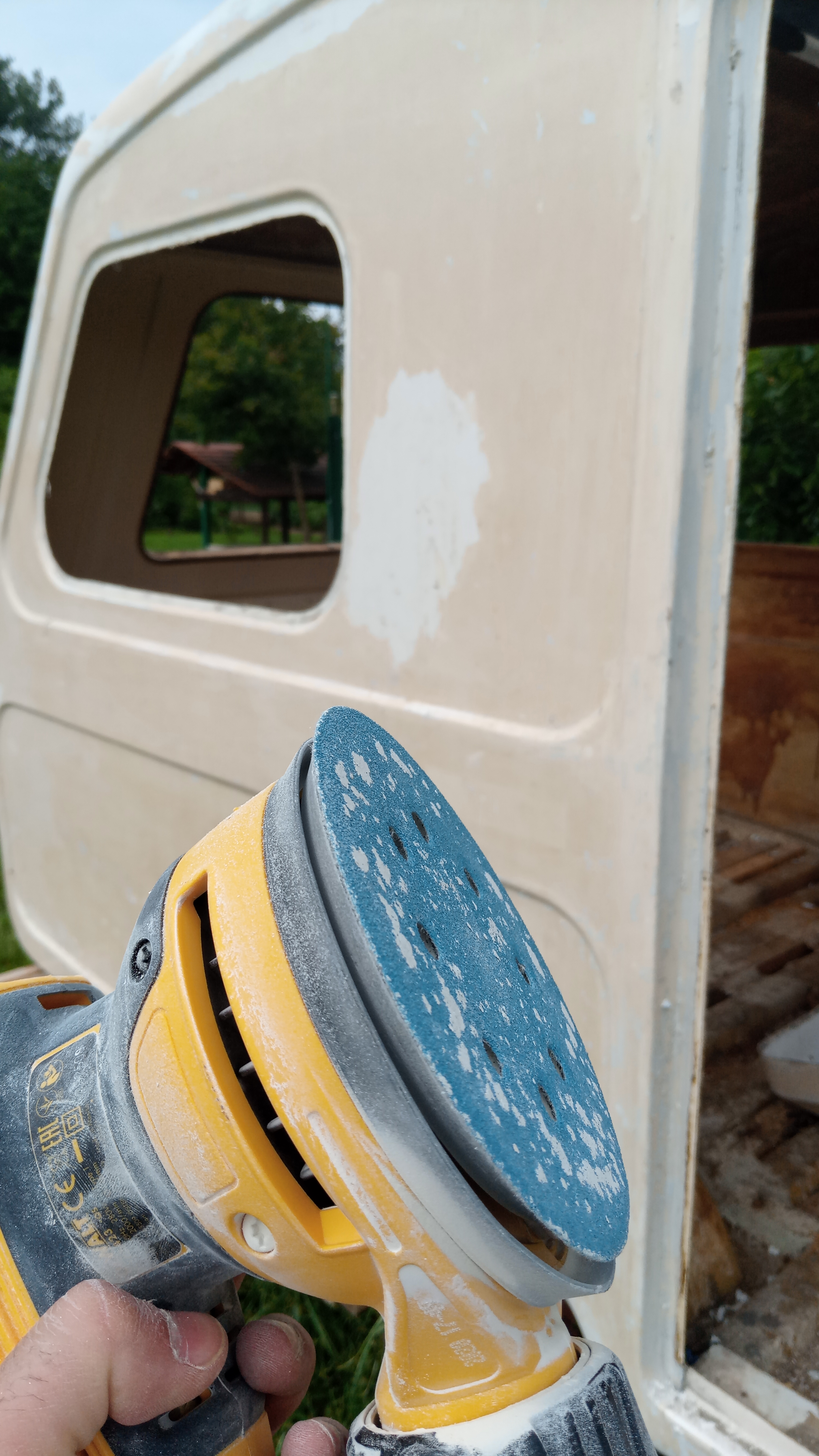

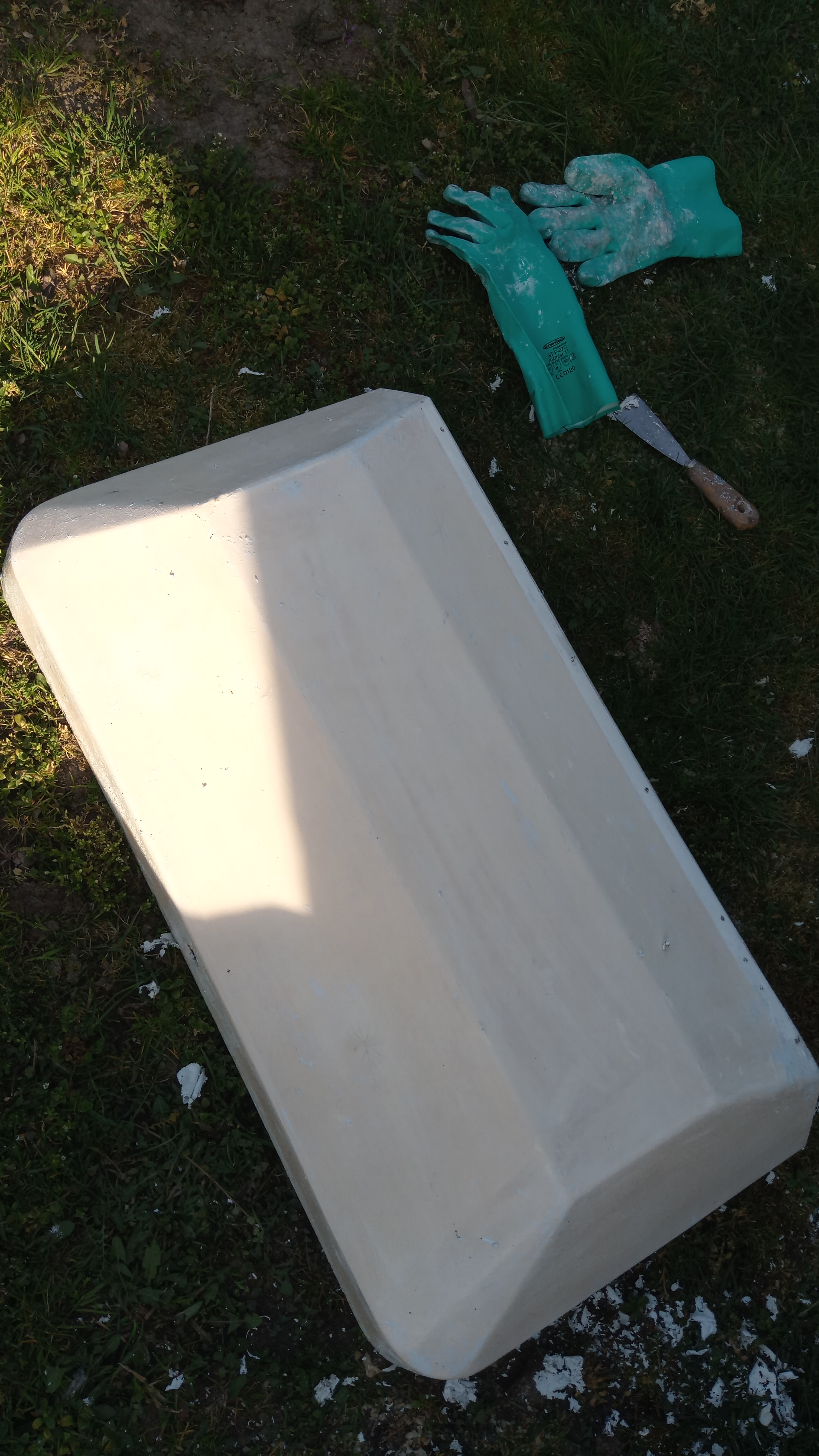

Postautor: Maćko » sobota, 25 lip 2020, 21:48
Szlifujemy w środku i czyścimy - będą wzmacniane od środka łączenia laminatu... ale następne czyszczenie robię już w kombinezonie malarskim, włókno dosłownie... wszędzie!
