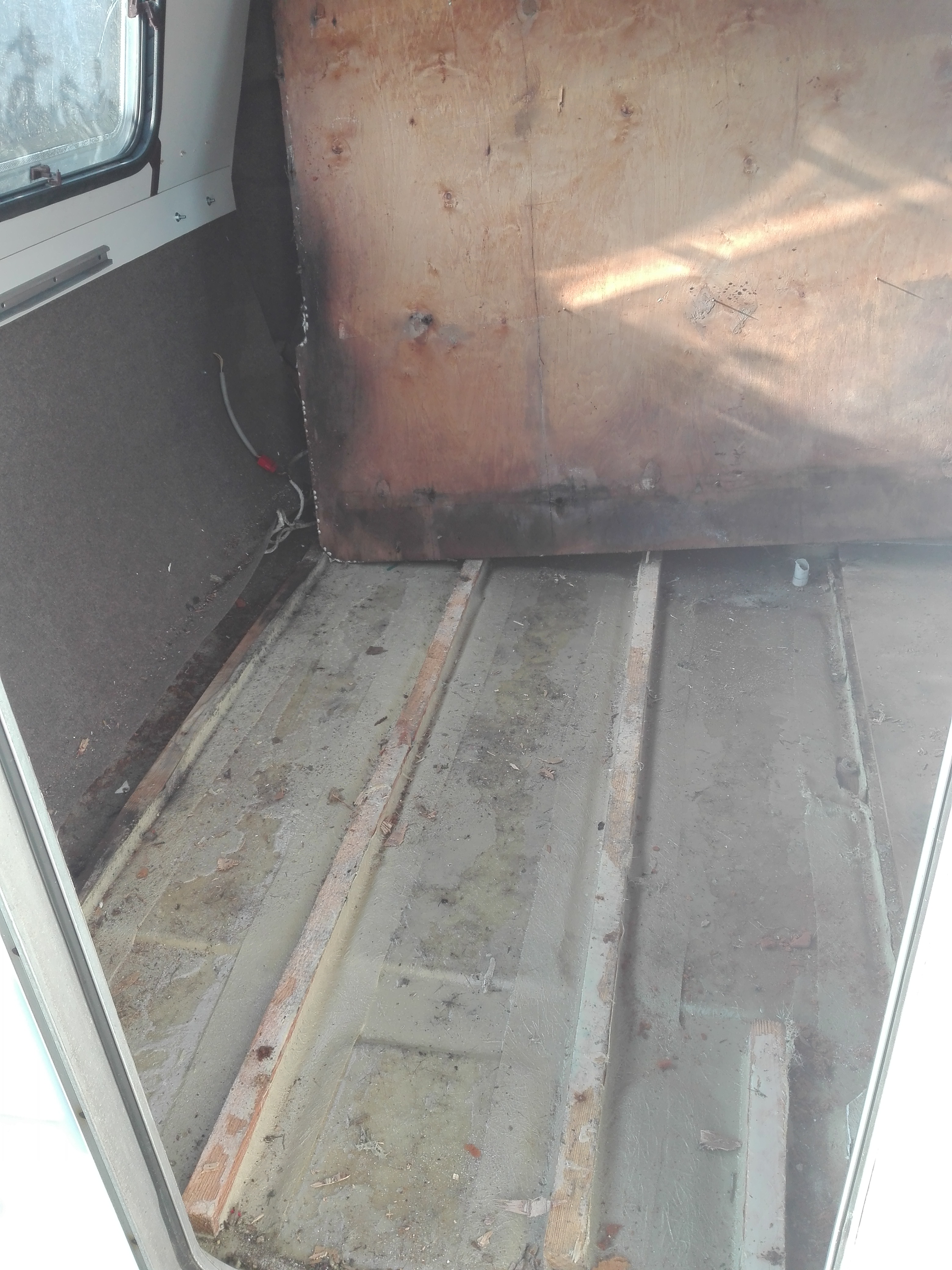

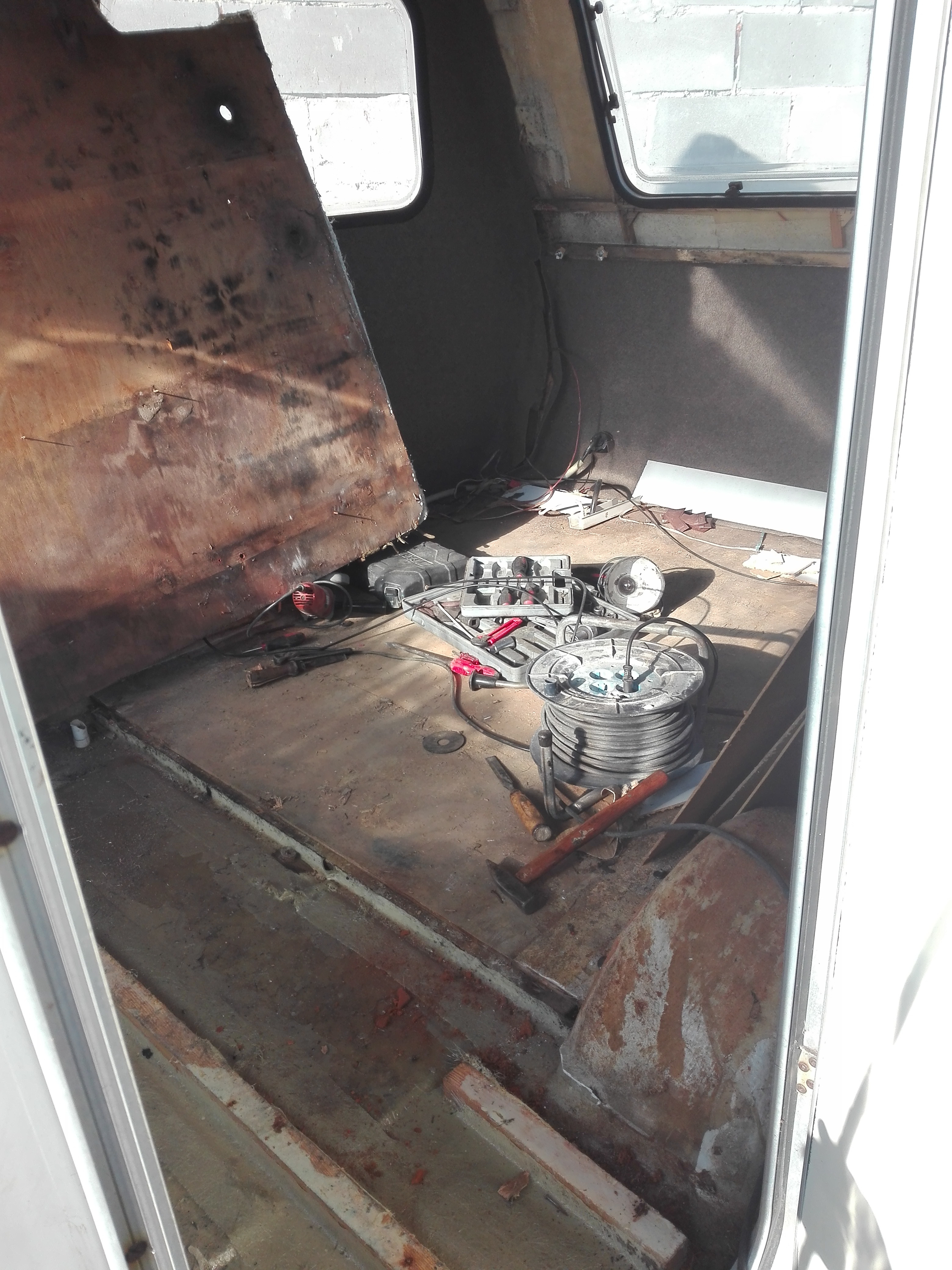

Zacząłem demontaż podłogi i płyt okiennych, żeby zobaczyć jak wygląda stolarka. Nie ma tragedii.
