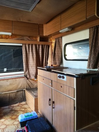

Przyczepę kupiłem 6 października, rok produkcji przyczepy 1988, stan ramy bdb, stan skorupy bdb, środek komuna style 8-)

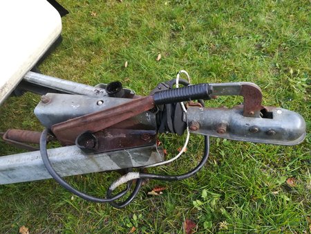

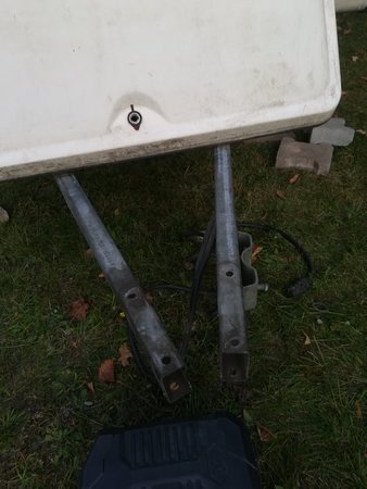

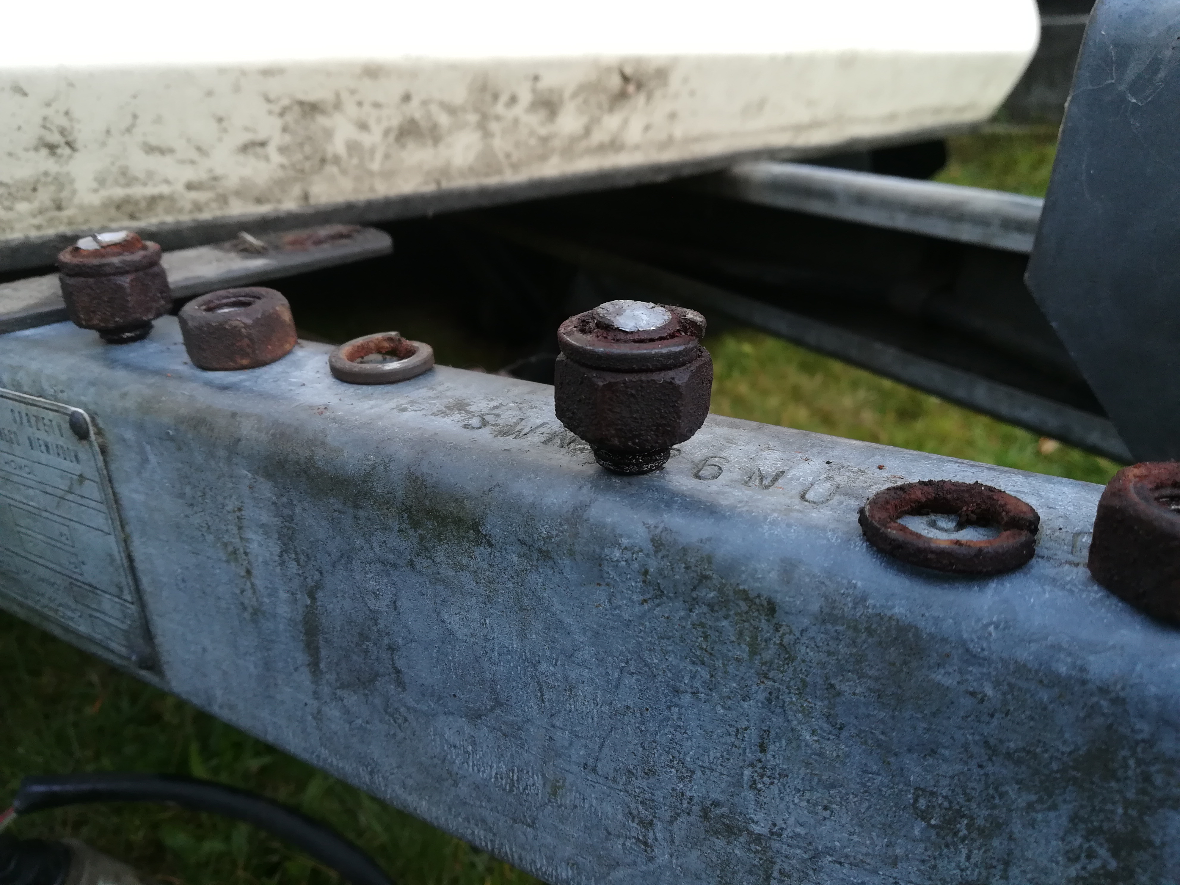

Założenie na dziś było demontaż zaczepu dyszla, nie obyło się bez szlifierki i palnika do zardzewiałych i zapieczonych śrub.

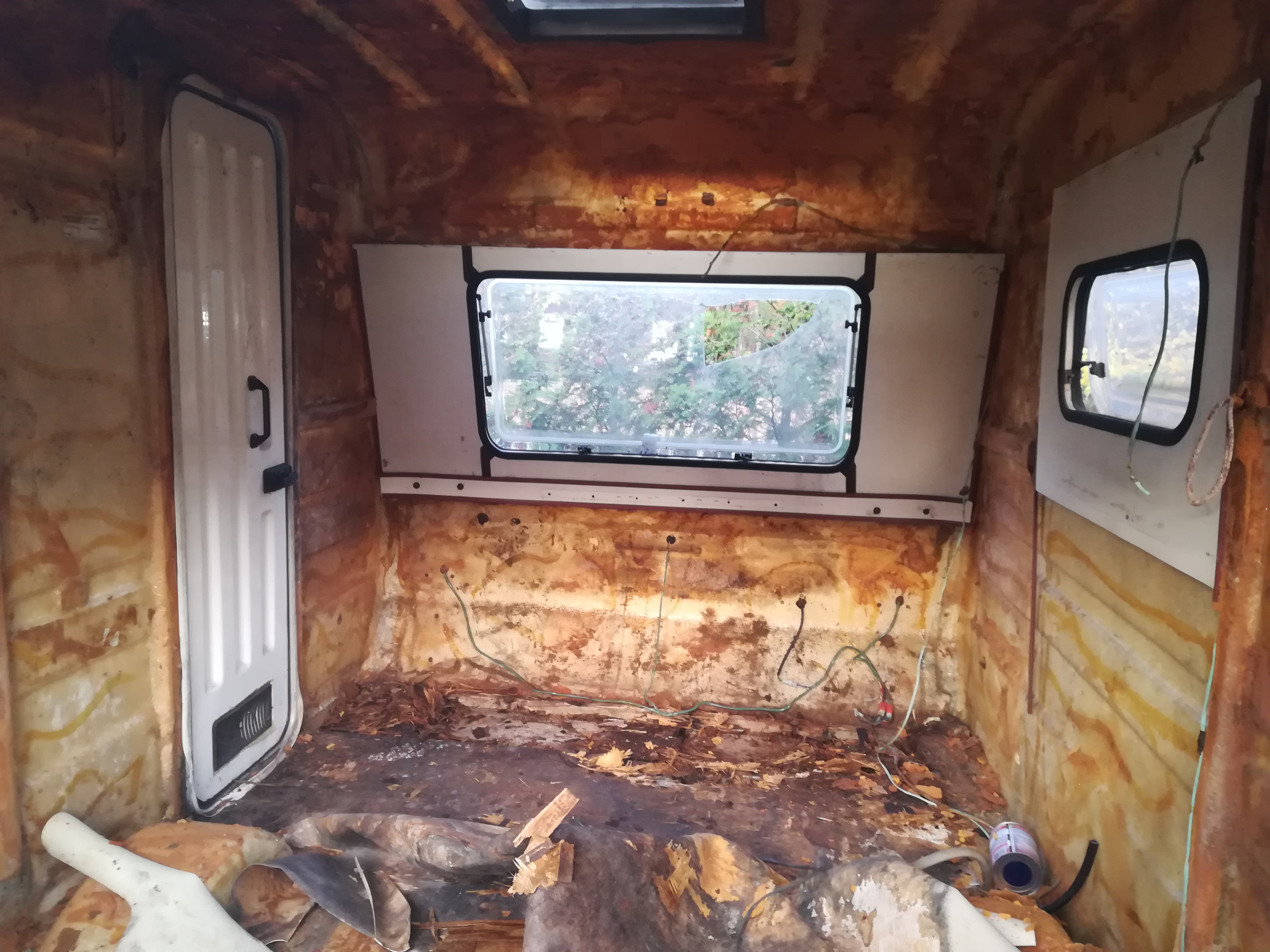

Demontaż mebli z wnętrza.
Wrzucam parę fotek z dziś.
A plan na kolejne dni to renowacja zaczepu, demontaż podłogi, wchodzę z myjką ciśnieniową do wnętrza w celu usunięcia gąbki, łatanie skorupy.
Walka z zaczepepem i najazdem
Śruby się tak łatwo nie poddały
Już po zabiegu
Wnętrze przed...
I po.

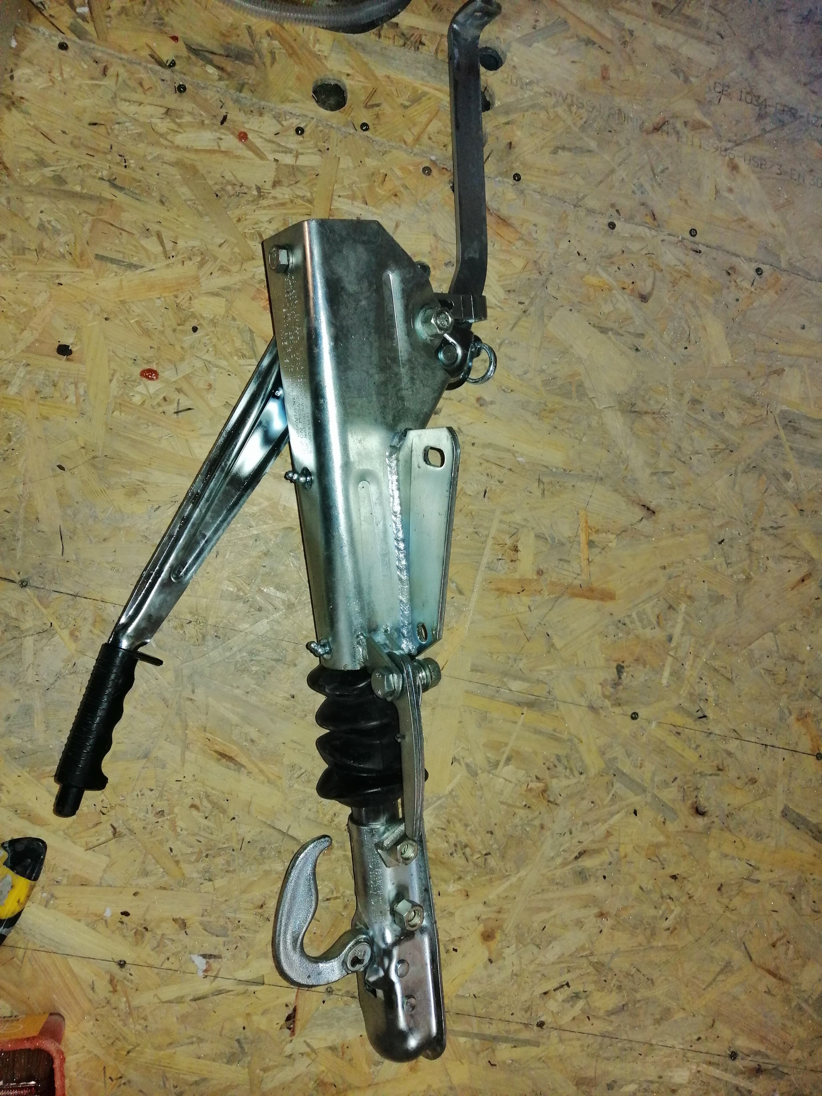

Hamulec najazdowy, zdemontowałem, rozbieram, czyszczę. Pytanie:
Czy ten element który zaznaczyłem ma być tak delikatnie skierowany w dół? Czy to proste powinno być? I czy to jest element ruchomy? Bo w środku tego jest siłownik który jest ruchomy.
Posty: 4434
Re: Operacja "NIEWIADÓW" kryptonim N126n
Postautor: CornBlumenBlau » wtorek, 22 paź 2019, 17:40
Zaznaczyłeś suwadło. Jak nazwa wskazuje element ruchomy. Jeśli jest tak krzywe jak wynika ze zdjęcia, wyklucza je z dalszej eksploatacji. Dziwne to skrzywienie w dół. Wygląda jakby ktoś nie wyczepił zaczepu z haka i podkręcił ostro przednie podpory :)

Wyprostowalem to na prasie ale nie wiem czy aż tak płynnie się to rusza. Nie regeneruje ktoś takich rzeczy?
Postautor: naal » wtorek, 22 paź 2019, 18:12
Wyprostowałeś, OK, ale czy jesteś pewny że geometria zachowana? Suwadło ma chodzić w tulejach płynnie a luz rzędu 2-3 mm już świadczy o nadmiernym zużyciu tulei ślizgowych. Zmierz dokładnie średnicę zewnętrzną i wewnętrzną i napisz mi na pw, coś bedziemy myśleć.

Nie potrzeba od razu kupować nowego najazdu, suwadło można kupić ale ma inny układ otworów pod zaczep więc i jego trzeba wymienić. Spokojnie można ten najazd zregenerować, pytanie czy koledze chce się trochę pobawić.
Lukaspo pisze:Nie regeneruje ktoś takich rzeczy?
Zerknij: http://www.fanklub-niewiadowek.com/foru ... 96#p109396
http://www.fanklub-niewiadowek.com/foru ... 26#p113726
http://www.fanklub-niewiadowek.com/foru ... 259#p93259
Musiałem wymienić suwadło, tuleje i zaczep. Amortyzator okazał się sprawny więc nie wymieniałem go. Po regeneracji chodzi jak nowy a koszt sporo mniejszy niż nowy najazd.
Posty: 4434
Postautor: CornBlumenBlau » wtorek, 22 paź 2019, 22:51
Pewnie, że się da i może parę groszy taniej, bo też regenenerowałem wymieniając tuleje, amortyzator oraz zaczep AKS (z którego akurat zadowolony jestem najbardziej), ale wciąż mam stare urządzenie. Dziś bez wahania, zważywszy ile km pokonuję rocznie, poszedłbym w ślady Aganetki i Naala kupując kompletny nowy najazd. Ot, rzecz gustu.

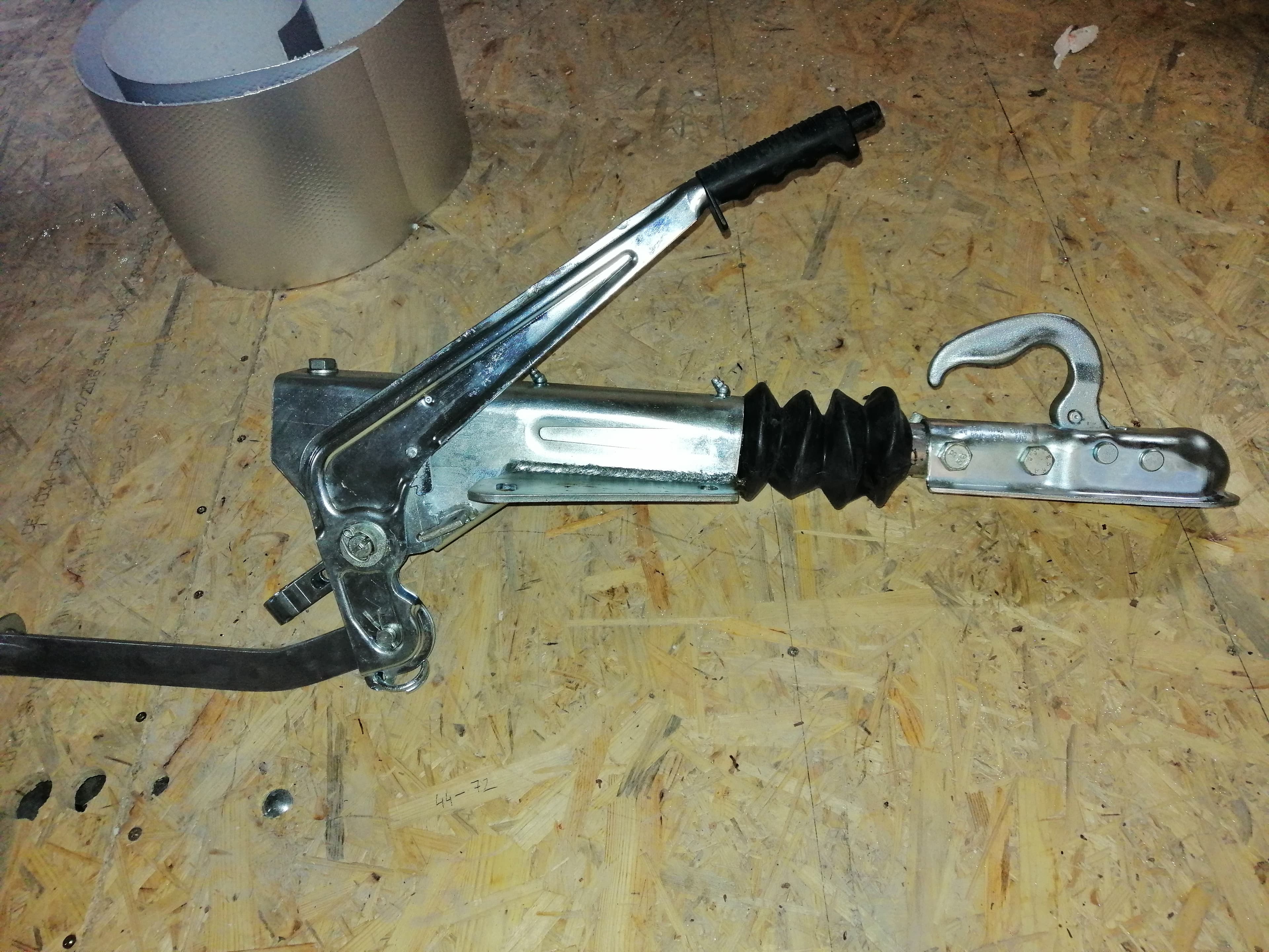

To jest najazd po regeneracji zrobionej przez nas z Fiaciorem.
Do spraw mechanicznych, o których pisze Rafalski dorzucony wątek estetyczny (wszystko w nowym ocynku) i mamy nowy najazd za pół ceny.
Warunek - suwadło proste.

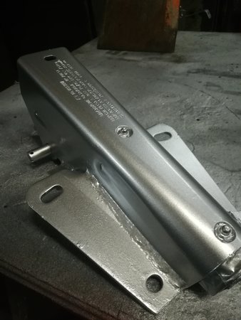

Póki co bawię się z najazdem i dyszlem. Najazd rozebrałem, odświeżyłem i czekam na nowe suwadło, zaczep i siłownik (są jakieś zamienniki takiego siłownika?)

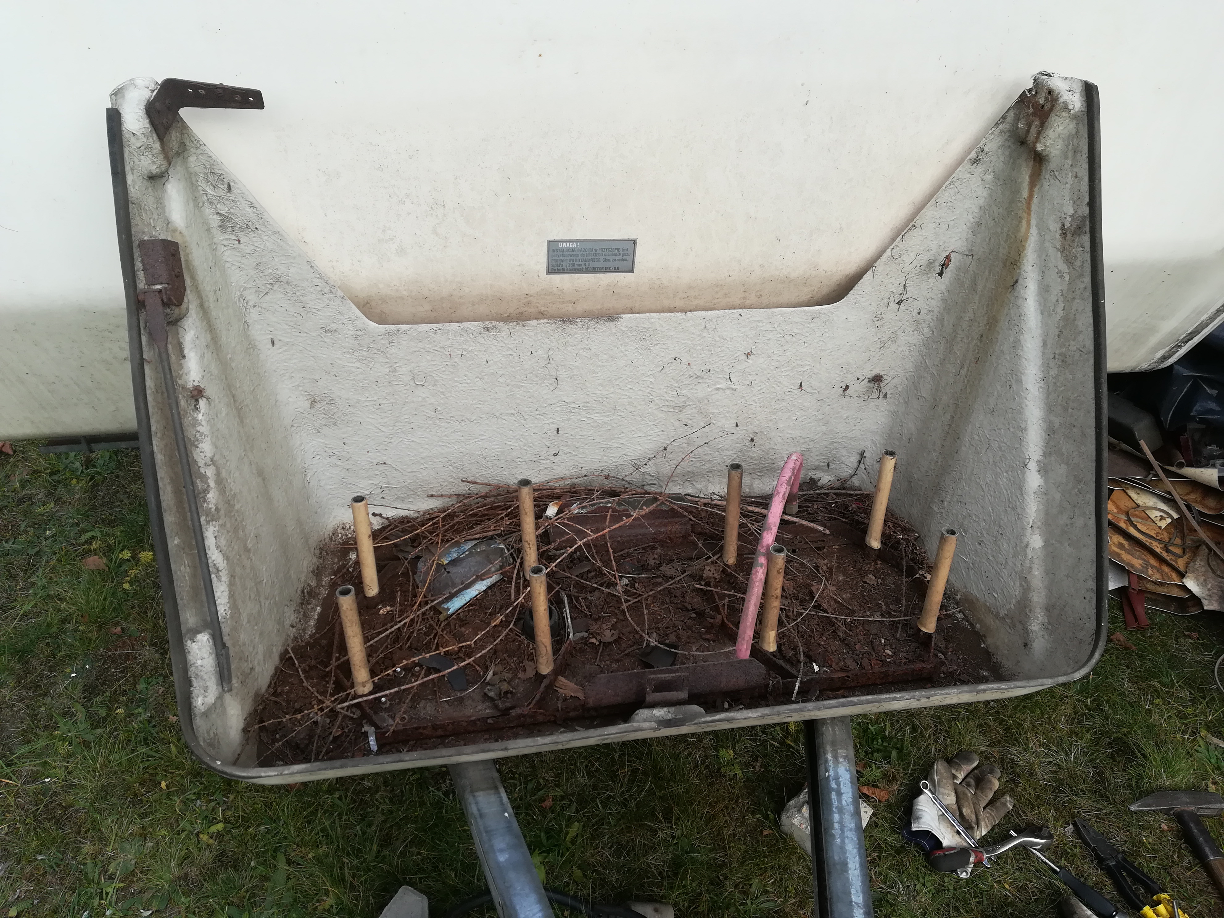

Wnętrze i zewnątrz przyczepa jest totalnie goła, czeka mnie teraz szpachlowanie i łatanie dziur.
Planuję też powiększyć kufer, przeciąć go w pół i oddać do człowieka, który zajmuje się laminatem, włóknem szklanym itp. Chcę żeby zmieściła się tam butla 11kg, akumulator, Webasto, jakaś bańka z wodą i drobne rzeczy które niekoniecznie muszę wozić w przyczepie.
Najazd, po renowacji odrzewiacz, podkład i lakier do felg.
Kufer tnę w pół i powiększam o 40cm
