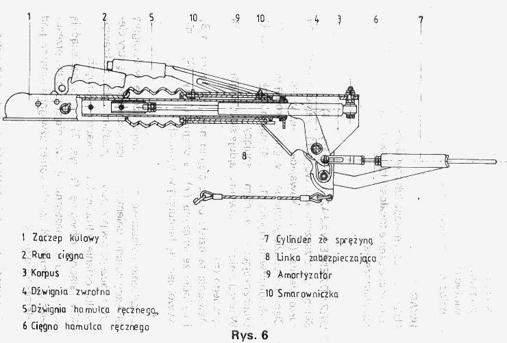

Postautor: Espace » wtorek, 17 wrz 2019, 16:51
Dla zobrazowania.

RAFALSKI pisze:Teraz rozbierzmy to co napisałeś, więc tak:
1) "w tulejce z mocowaniem zaczepu" - to nie tulejka, ta rura to suwadło,
2) "jest w środku cięgno" - to co nazwałeś cięgnem to jest amortyzator najazdu,
3) "to wszystko powinno być połączone razem. Czy ja dobrze myślę?" - tak, przez jedną ze śrub mocujących zaczep do suwadła (ta dalsza od kuli haka) przechodzić ma tulejka amortyzatora. Drugi jego koniec mocowany jest śrubą na samym początku korpusu urządzenia najazdowego. Dzięki temu suwadło suwając się w tulejach ściska i rozciąga amortyzator.
Dziękuję za pomoc i wytłumaczenie jak jest zbudowany najazd.
