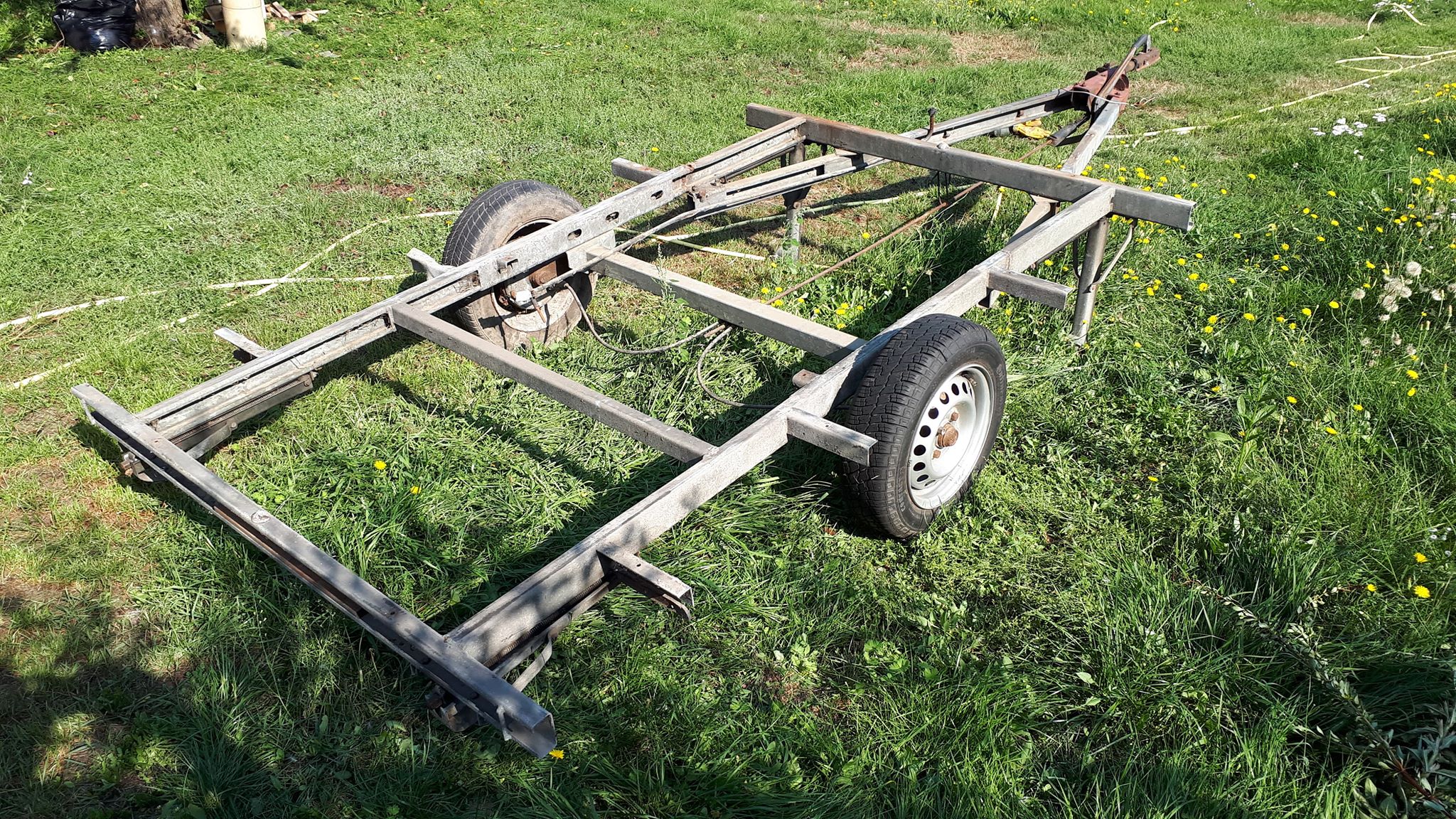

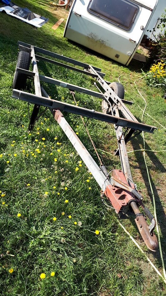

Wakacje się skończyły czas wziąć się do roboty.
Przyczepka przeciągnięta na tył na razie pod chmurką.

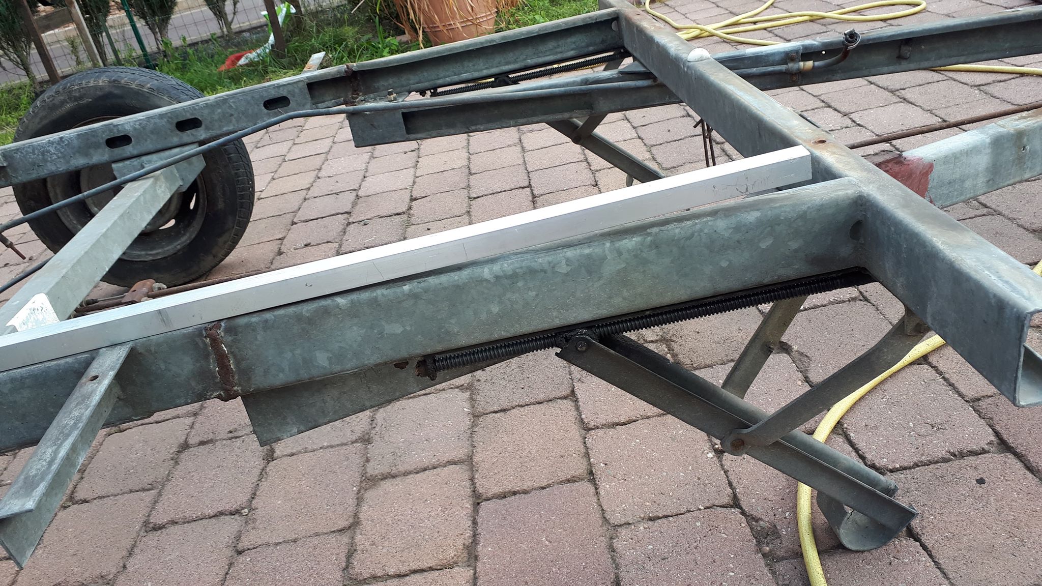

Siłą 8 rąk oddzielona od ramy.

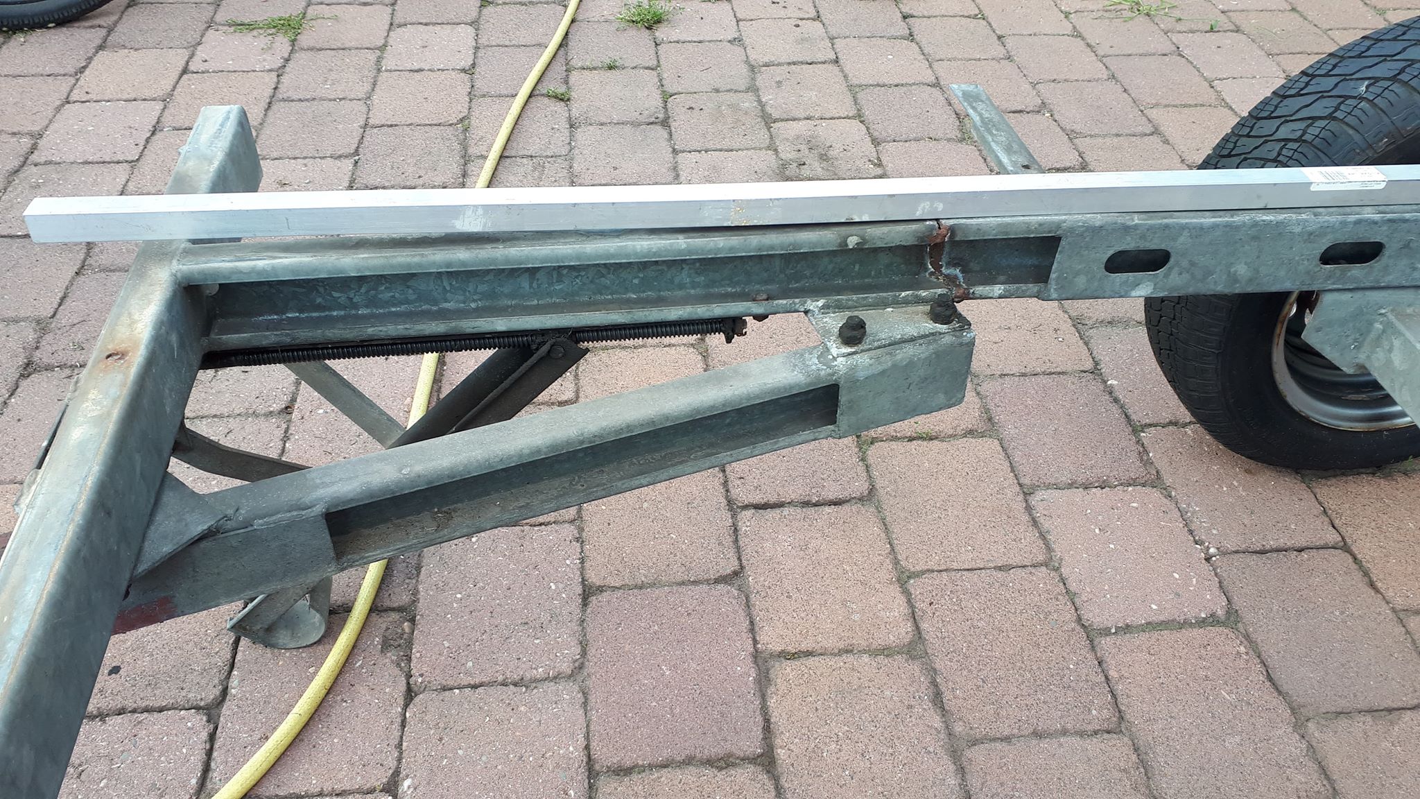

Rama gdyby nie te pęknięcia to zdrowa jak źrebaki w Janowie Podlaskim :P
Jedno ramię dyszla do wymiany.
Komuś nie chciało się demontować skorupki i pospawał byle jak.
Cel na następne dni to odkręcić oś, podpory i dyszel z najazdem.
Rama idzie do spawania do chłopaków z Waspasport... i dalej zobaczymy.

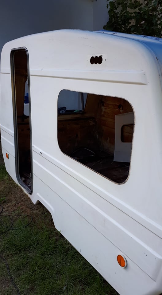

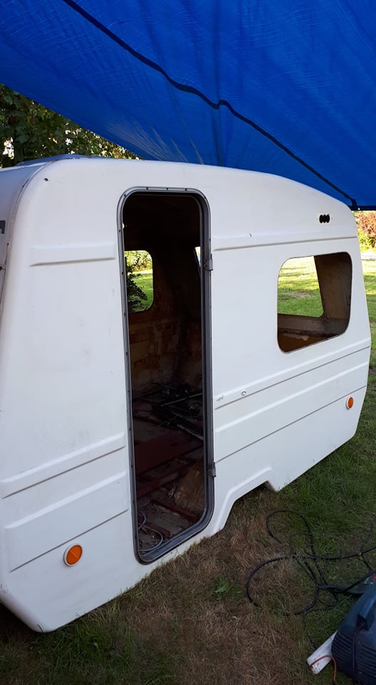

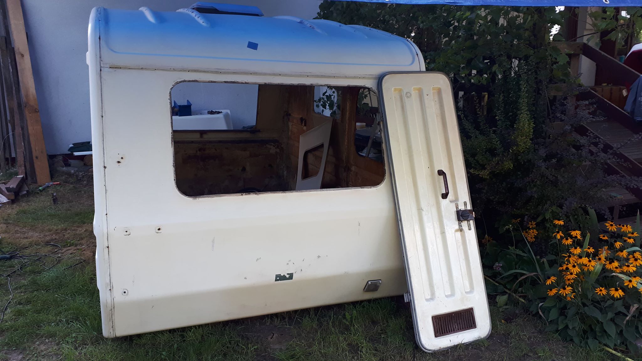

Prace destrukcyjne trwają.
Na szczęście podłoga sklejkowa już jest.
Pytanie czy skorupka przykręcona jest do ramy sama czy razem z podłogą?
Nowe listwy podłogowe też odziedziczyłem. W kilku wątkach remontowych widziałem wklejone kwadraty miedzy nimi, konieczne to?
Okna, listwy i większość elektryki zdemontowana.
Polak... potrafi :P
Skorupka prawie rozbrojona i pod prowizorycznym zadaszeniem.
CDN...

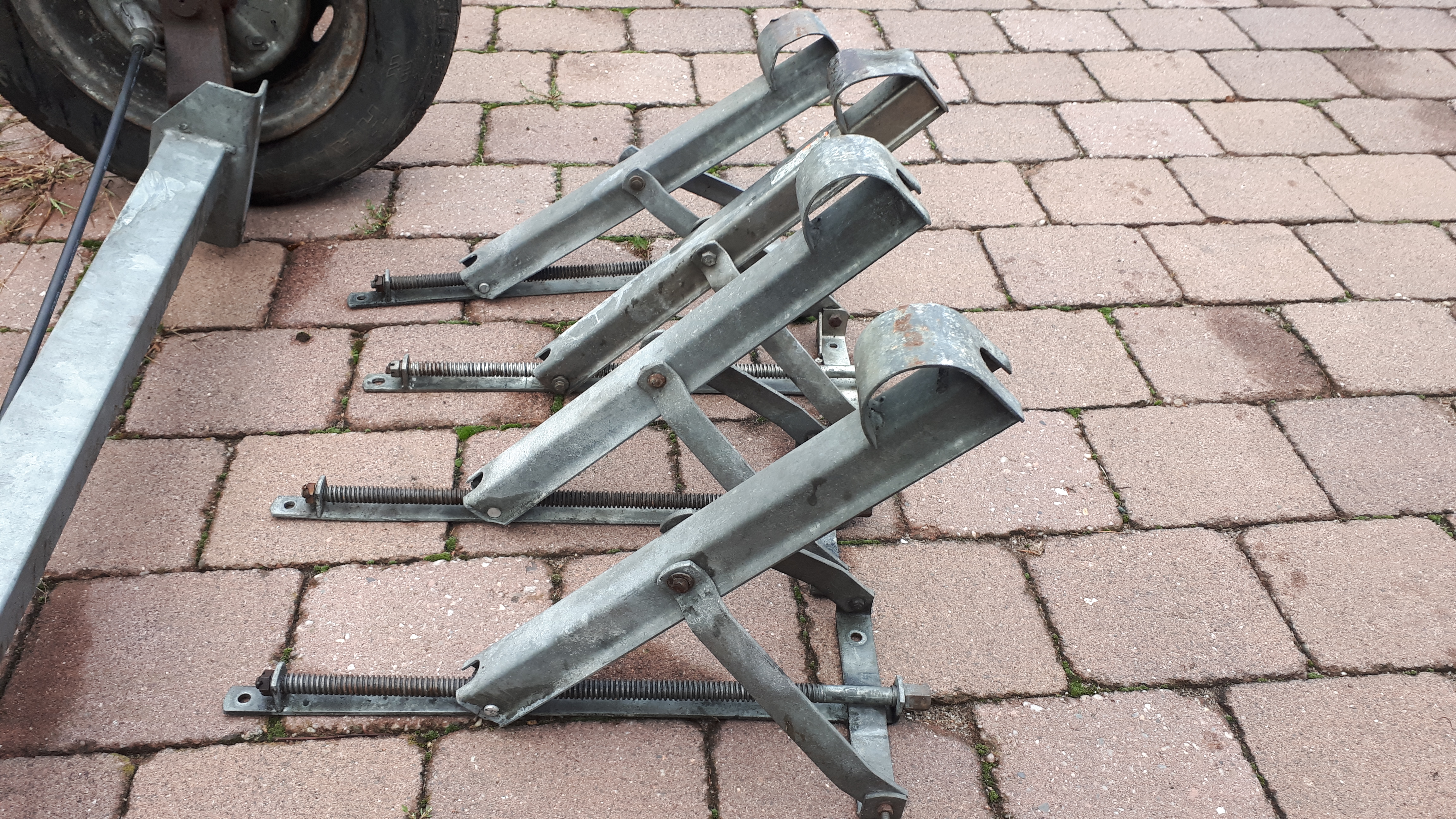

Tymczasem ...czekając na ramę

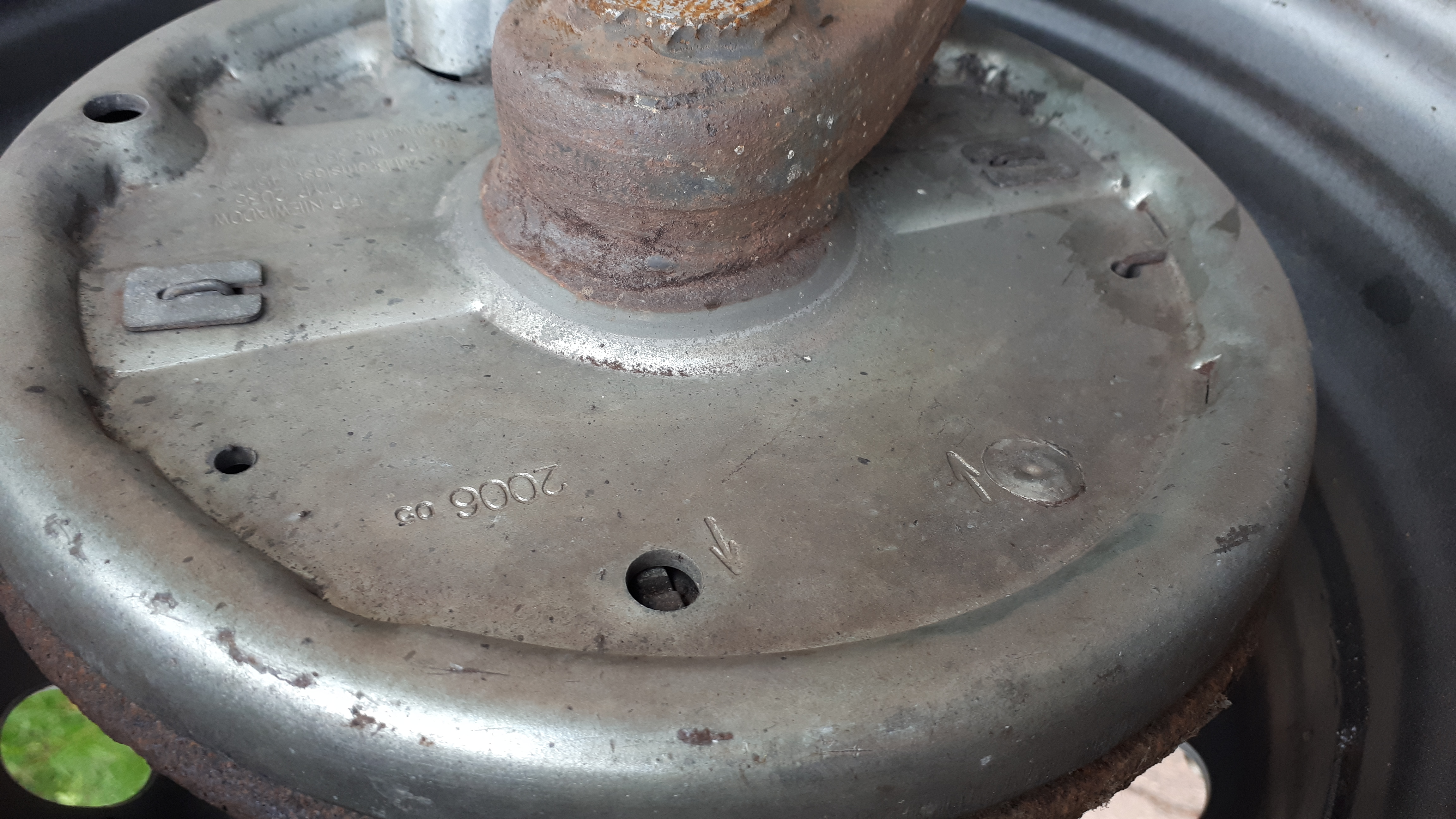

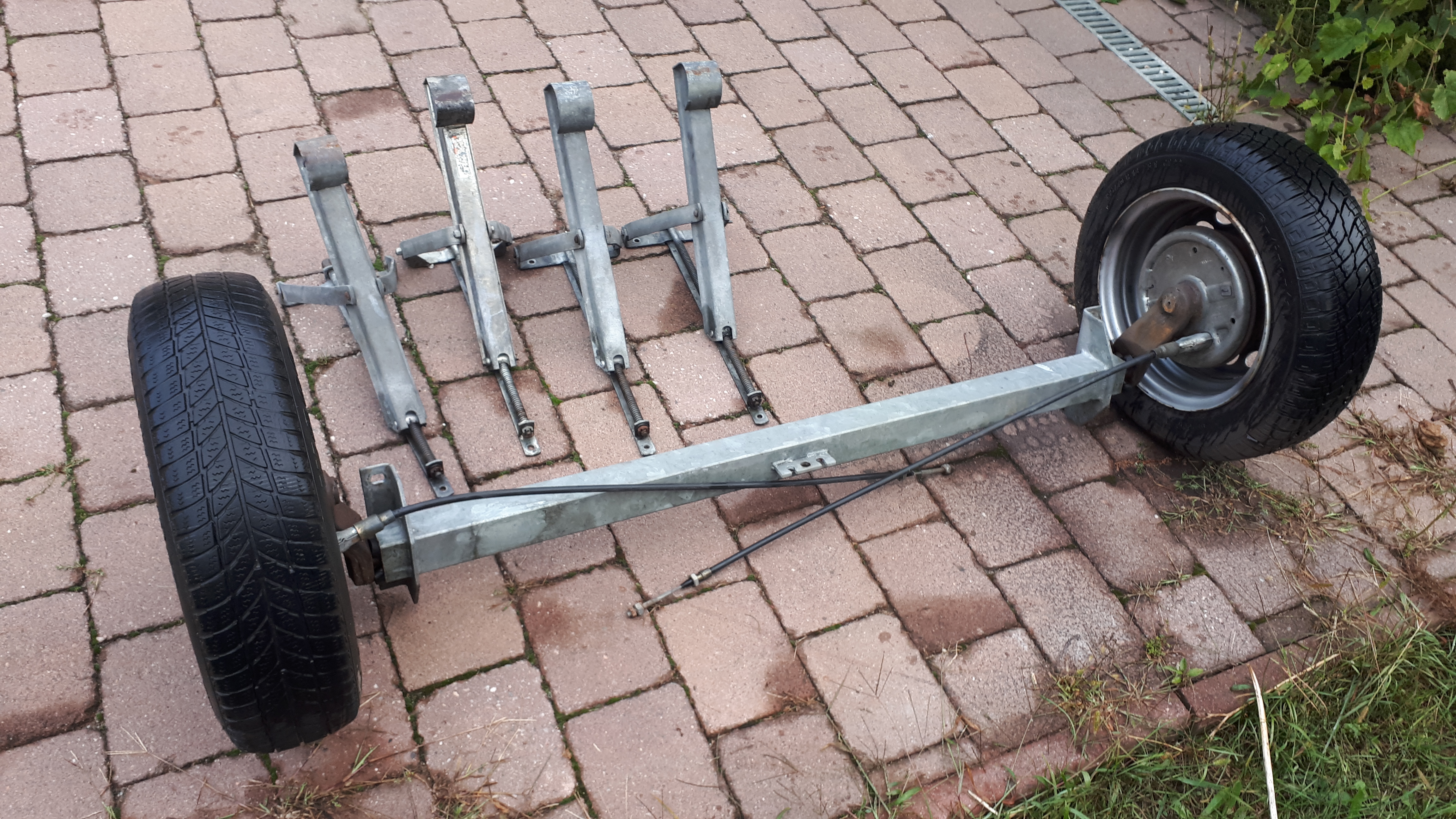

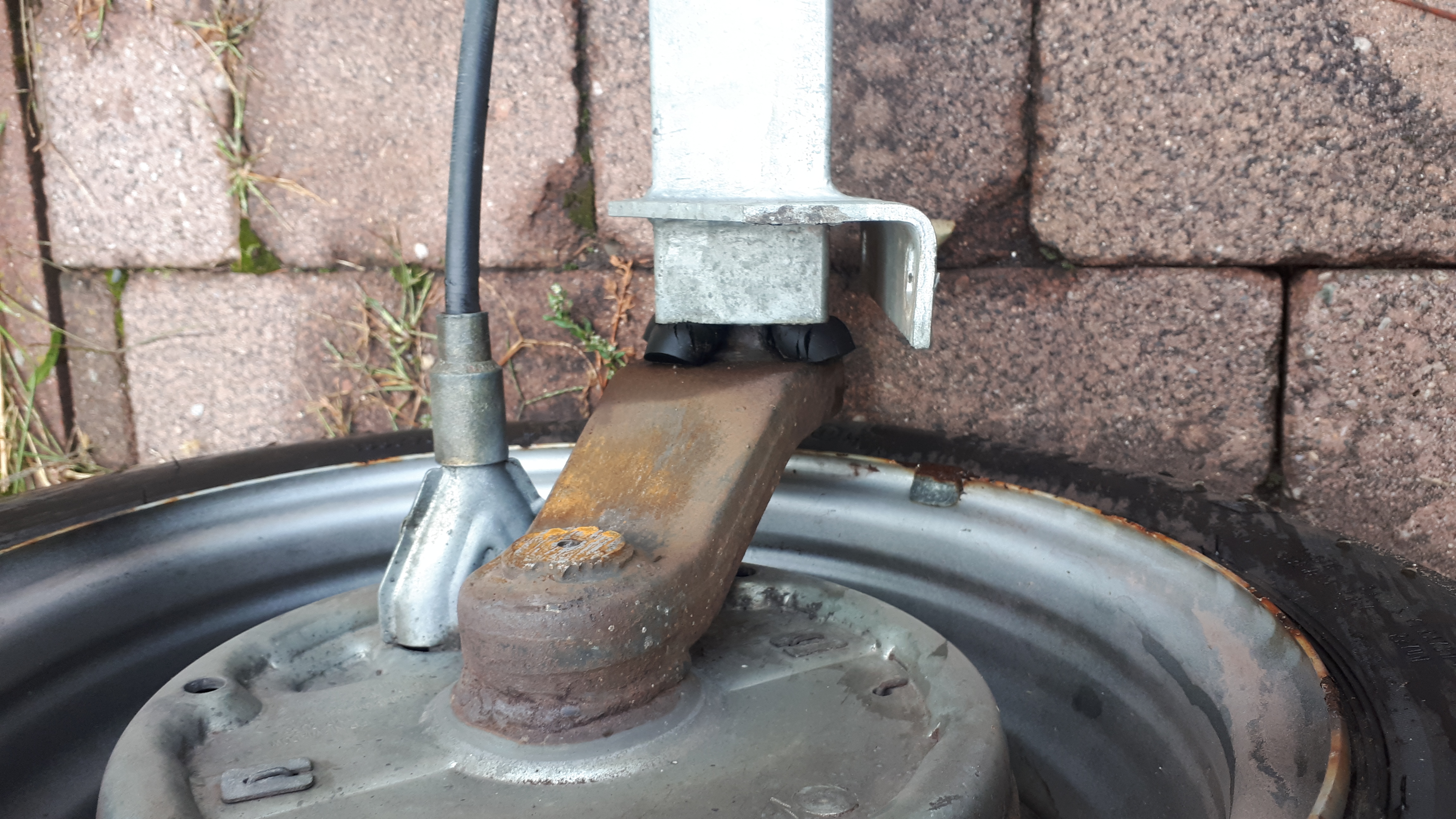

Oś i podpory umyte Karcherem i naftą .
Podpory 3 stare ale jare i jedna nowa z metką za 80 ziko :P lekko wgięta stopka
Oś z maja 2006 wiec też zostaje . Wypiaskować wahacz i pomalować .
Zrobiłem próbę piaskowania ścierniwem korundowym z odzysku , którego używam u siebie w pracowni i jest ok .
Tylko ruda wlazła przez noc .

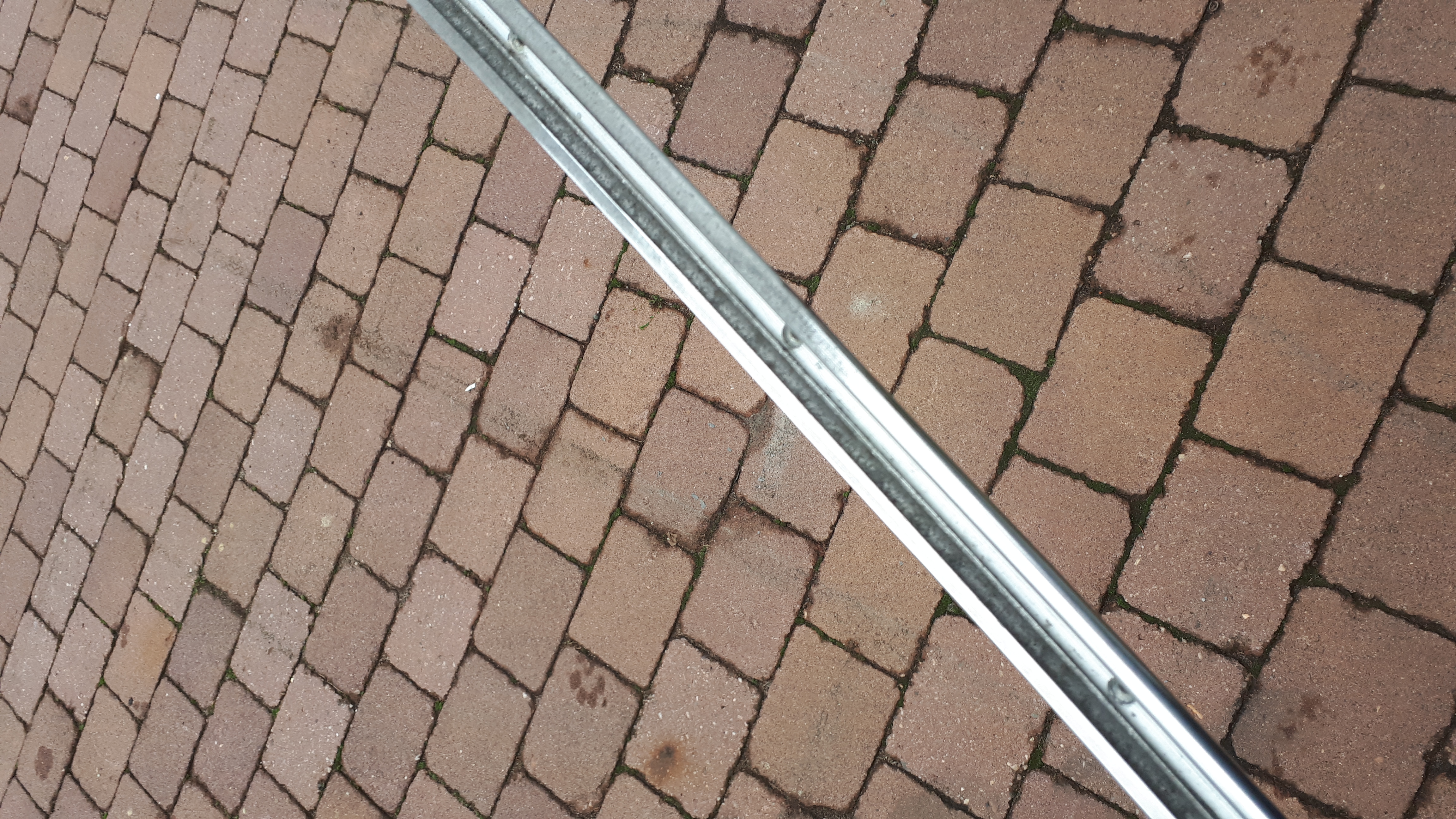

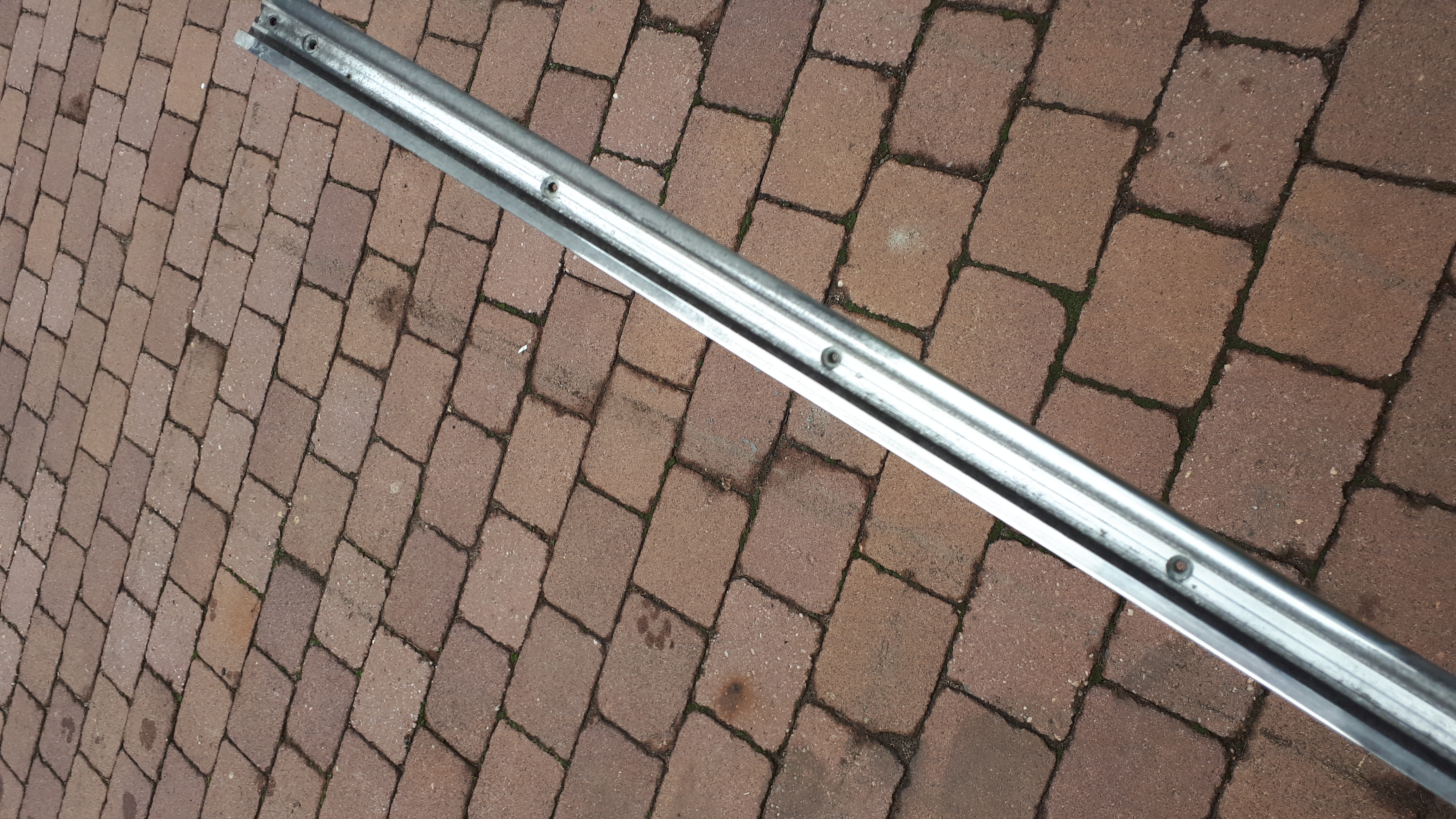

I kolejna próba ,odświeżenia listwy alu .
Przejechana na taśmówce pasem Trizact A16 a potem scotch britem 800 .Nie wszędzie dojdę maszyną ale paluszki nie będą tak bolały
od szlifowania.

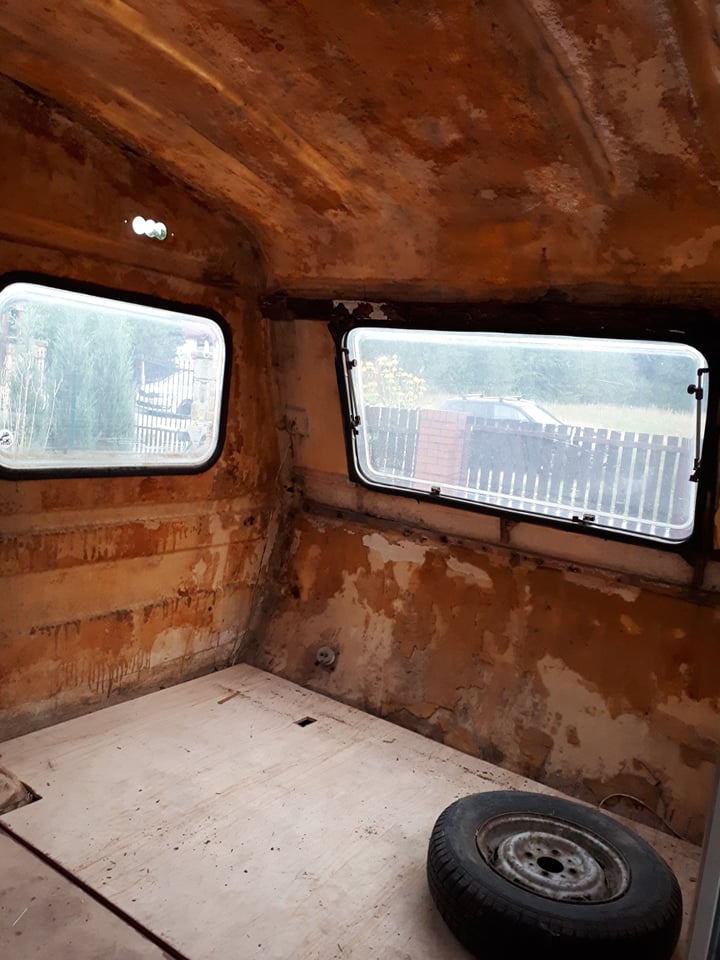

...niedziela , zalaminowałem jeszcze raz wręgi na dachu od środka / wcześniej zrobił to już poprzedni właściciel ale jako ze lubię mieć pewność i wychodzę z założenia ze zrobię "lepiej" :P /
Wykorzystałem Epidian 6011 z utwardzaczem IDA 100:50 i mate rowingową chyba 320 .
Jest zupełnie bezwonna w przeciwieństwie do żywic poliestrowych .
No i zacząłem skrobanie resztek gąbki i kleju .
Jako ze lubię mieć zaplanowane z góry to mam kilka pytań na które nie znalazłem odpowiedzi w watkach remontowych
1. Kwadratowe panele na podłodze w kilku przypadkach widziałem . Ja chyba nie miałem , robić nie robić ? co ewentualnie dają ? czy w zamian dać gęściej listwy ?
2. Skorupa -skrobać do gołego , czy bonatap ma właściwości rozpuszczające np stare powłoki ? W czym czyścić narzędzia np. pistolet po bonatapie ?
dedykowanym rozpuszczalnikiem czy bierze to np aceton ?

2. Skrobać tylko luźne i wystające kawałki. Bonatap nie reaguje z niczym, nawet ze styropianem. Rozcieńczalnikiem jego i środkiem myjącym jest Nitro.
