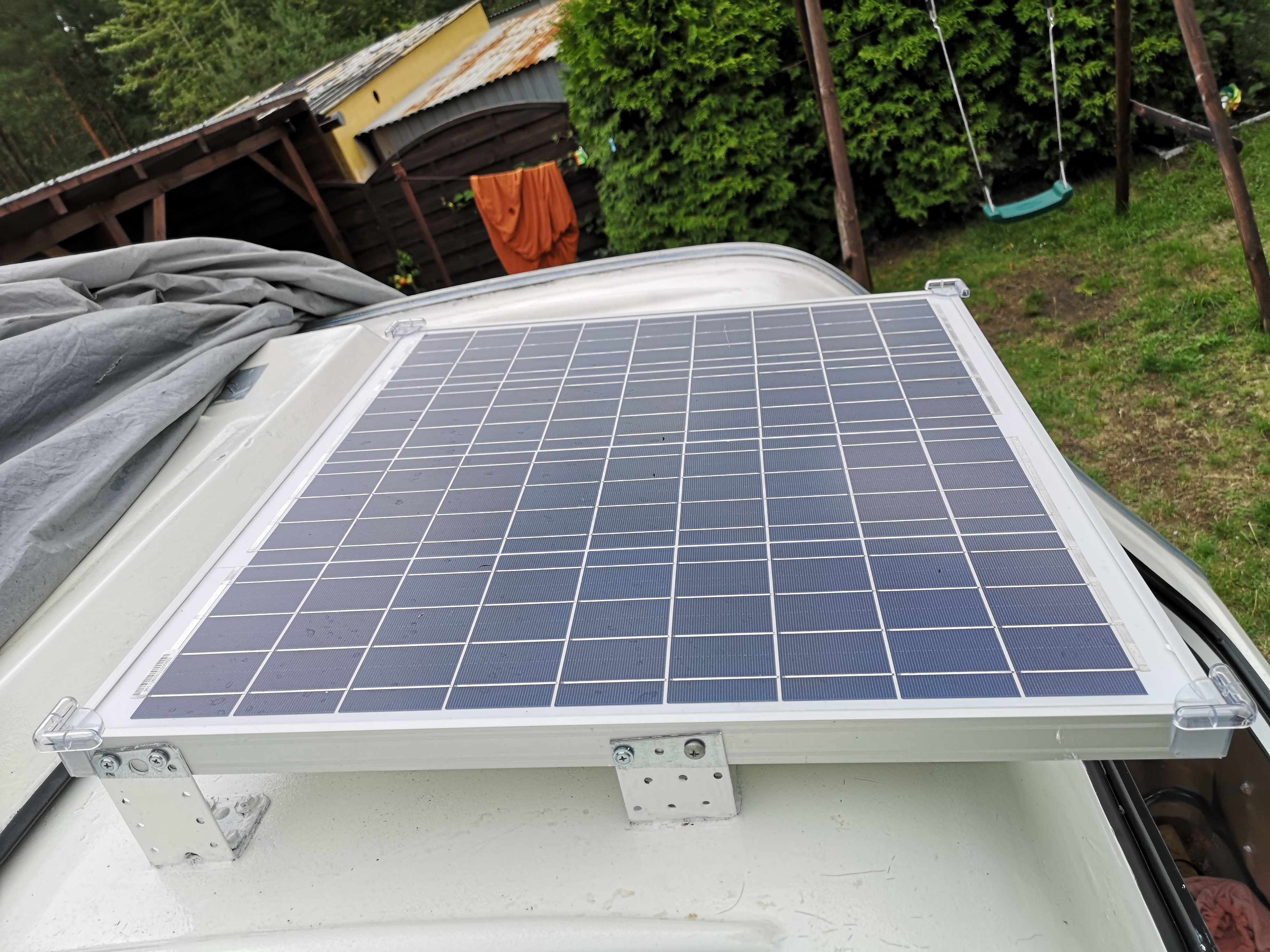

tantalos pisze:
stachu_gda pisze:Wydaje mi się, że te kątowniczki dla solara będą za słabe.
Nie widać jakiej są grubości ale sprawę lepiej przemyśleć bo połowa panela jest w powietrzu.
Mają wyżłobienia wzmacniające pośrodku dwa tylne kątowniki. Panel jest dosyć mały. Będę miał to na uwadze i będę obserwował dzięki Waszym radą.

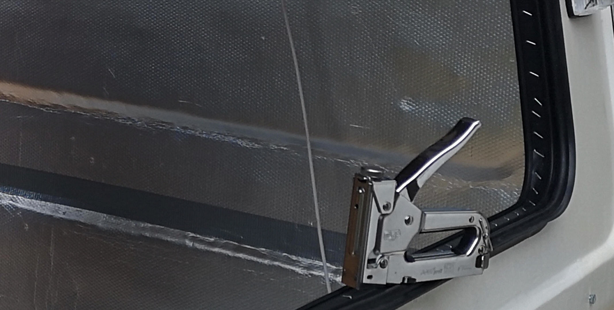

Czyli generalnie jeden kawałek wykładziny remontowej polecacie na dach?Kolor szary czyli łączenia mogą być bardziej widoczne?
Chcę to jak najlepiej wykonać. Do dyspozycji mam pomocnika w postaci Ojca. Każda rada mile widziana!

Robiłem w jednym kawałku i efekt jest super ale łatwo nie było. Nie powtórz mojego błędu i łączenia ekranu przeleć taśmą bo słońce będzie przebijać przez remontówkę.

tantalos pisze:Robiłem w jednym kawałku i efekt jest super ale łatwo nie było. Nie powtórz mojego błędu i łączenia ekranu przeleć taśmą bo słońce będzie przebijać przez remontówkę.

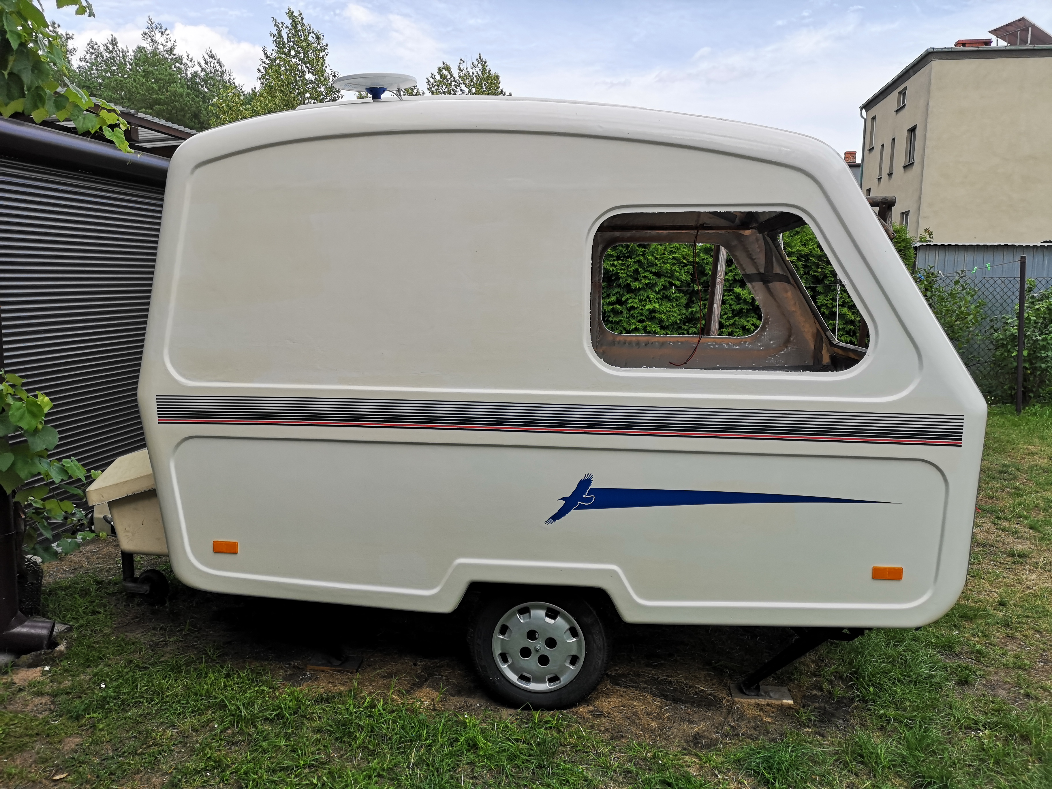

Tymczasem błękitny orzeł wylądował... ;)

Miałem takie maty w rękach. Te, które oglądałem rozdzielały się. Moim zdaniem nie warto wyważać otwartych drzwi i zdecydować się na ekran z obi.

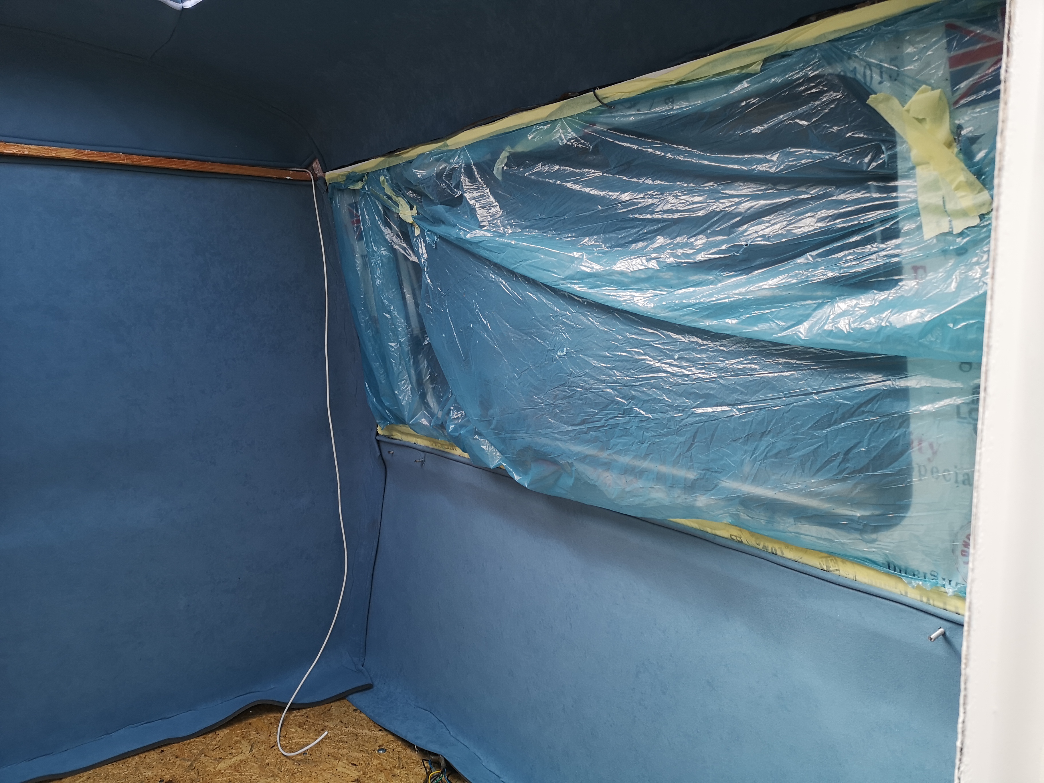

Lukasz_b20
Posty: 470

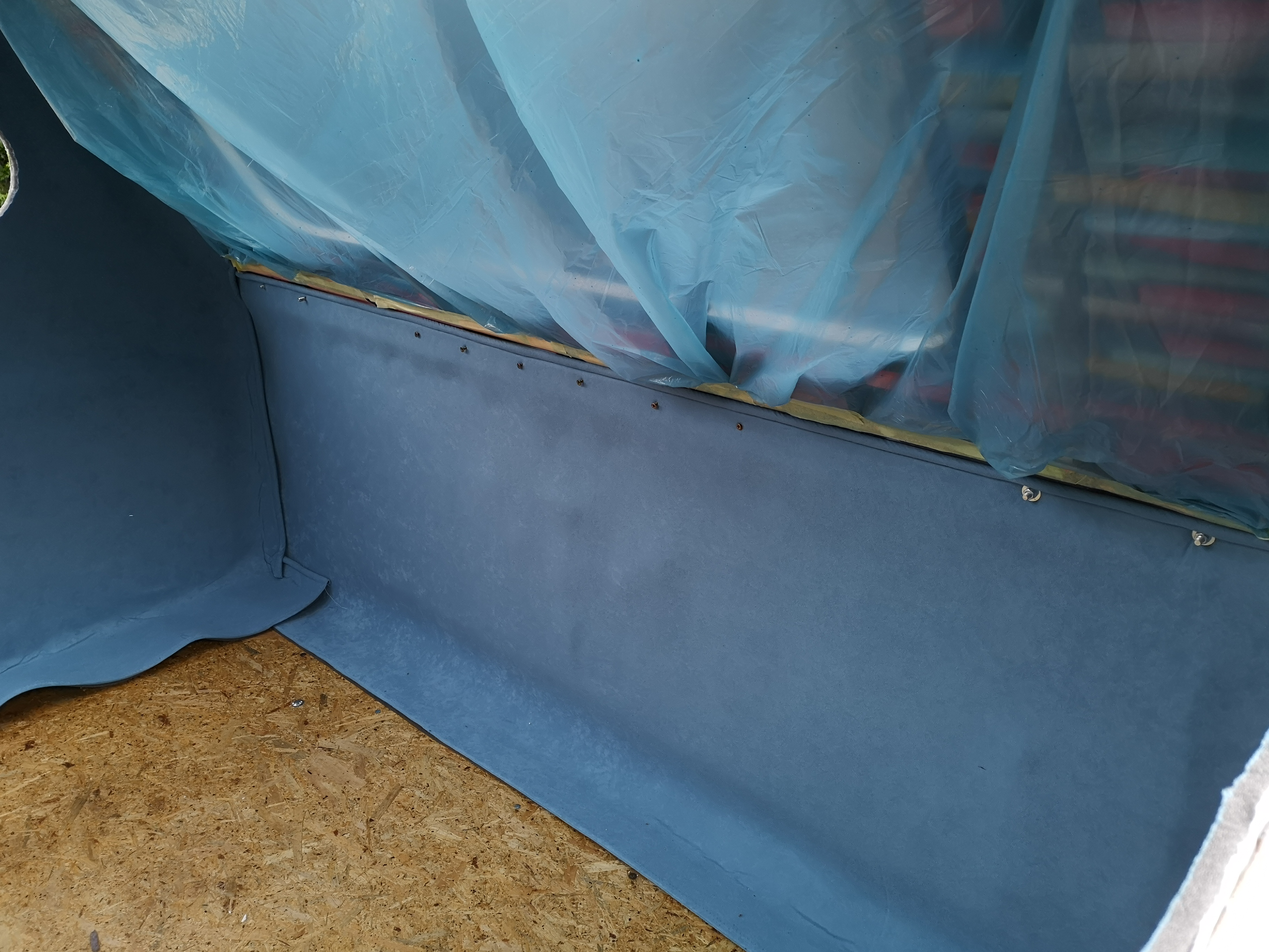

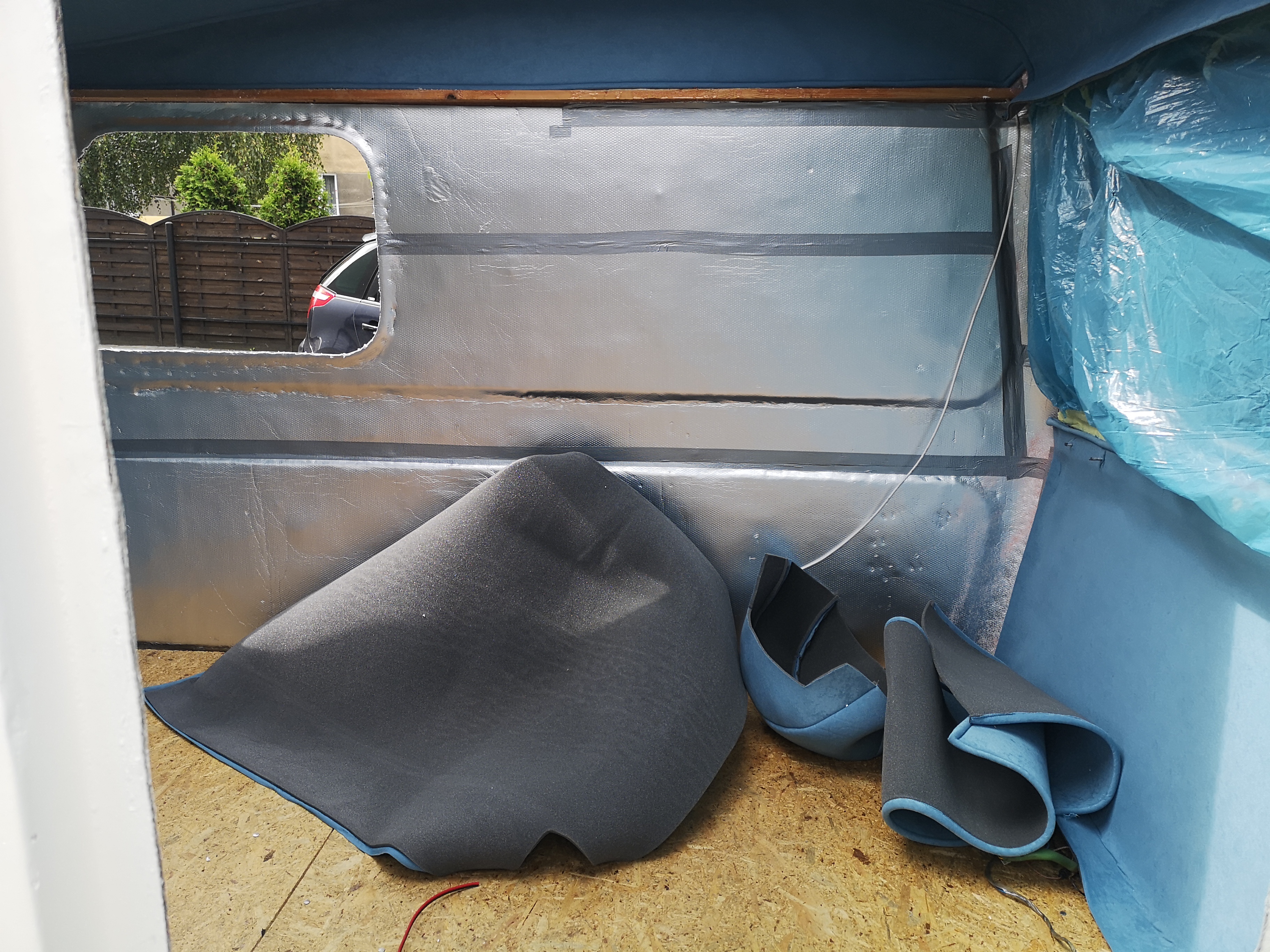

Postautor: Lukasz_b20 » piątek, 16 sie 2019, 22:42

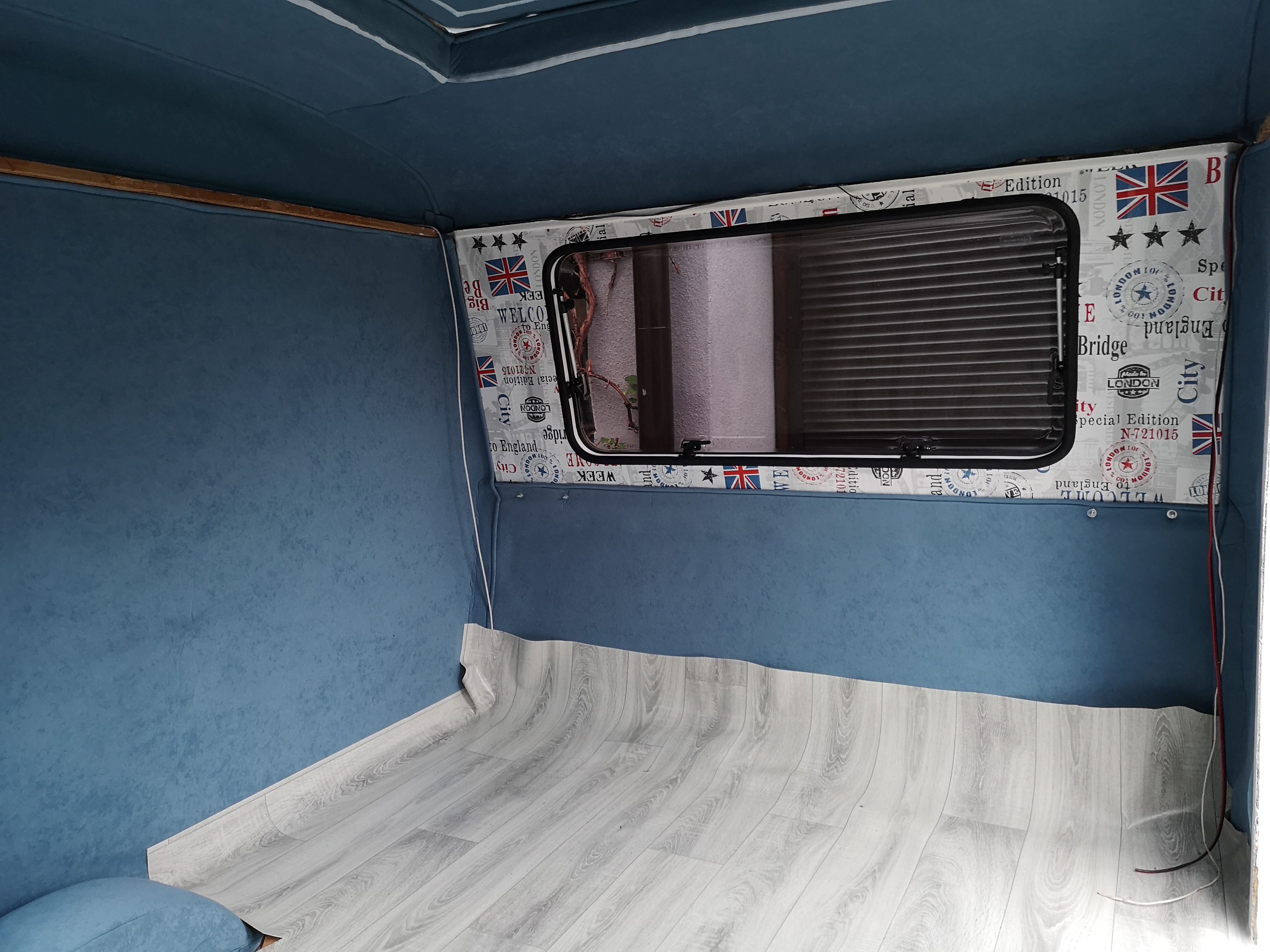

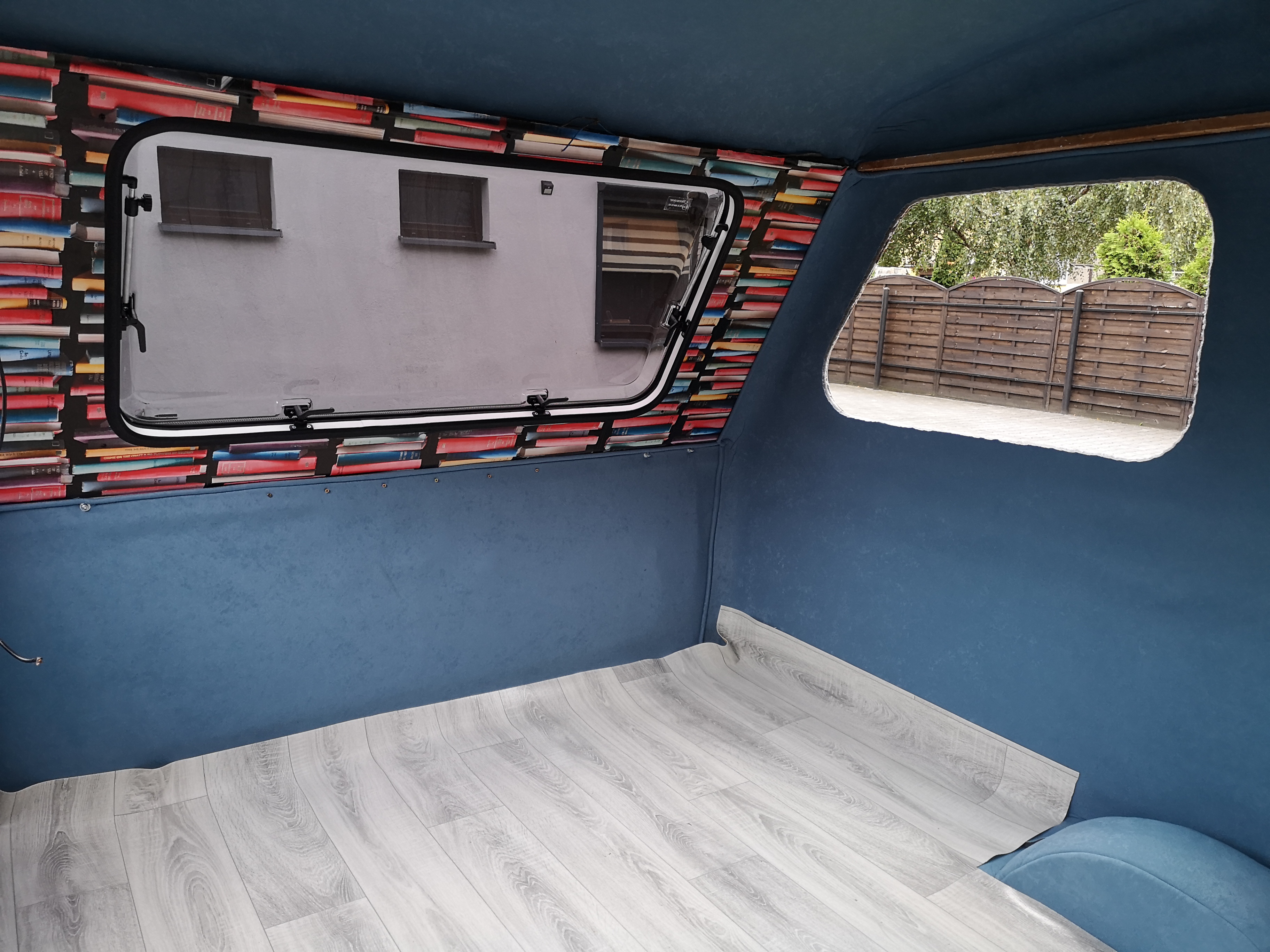

Zdecydowałem się na oryginalną tapicerkę od Dariusa.. kolor niebieski.Latwiejsze wyklejanie i zdecydowanie lepszy efekt w porównaniu do remontówki (wykorzystam ją do oklejania mebli)
Lukasz_b20
Posty: 470
Postautor: Lukasz_b20 » sobota, 17 sie 2019, 14:40
Powoli środek nabiera wyglądu:)

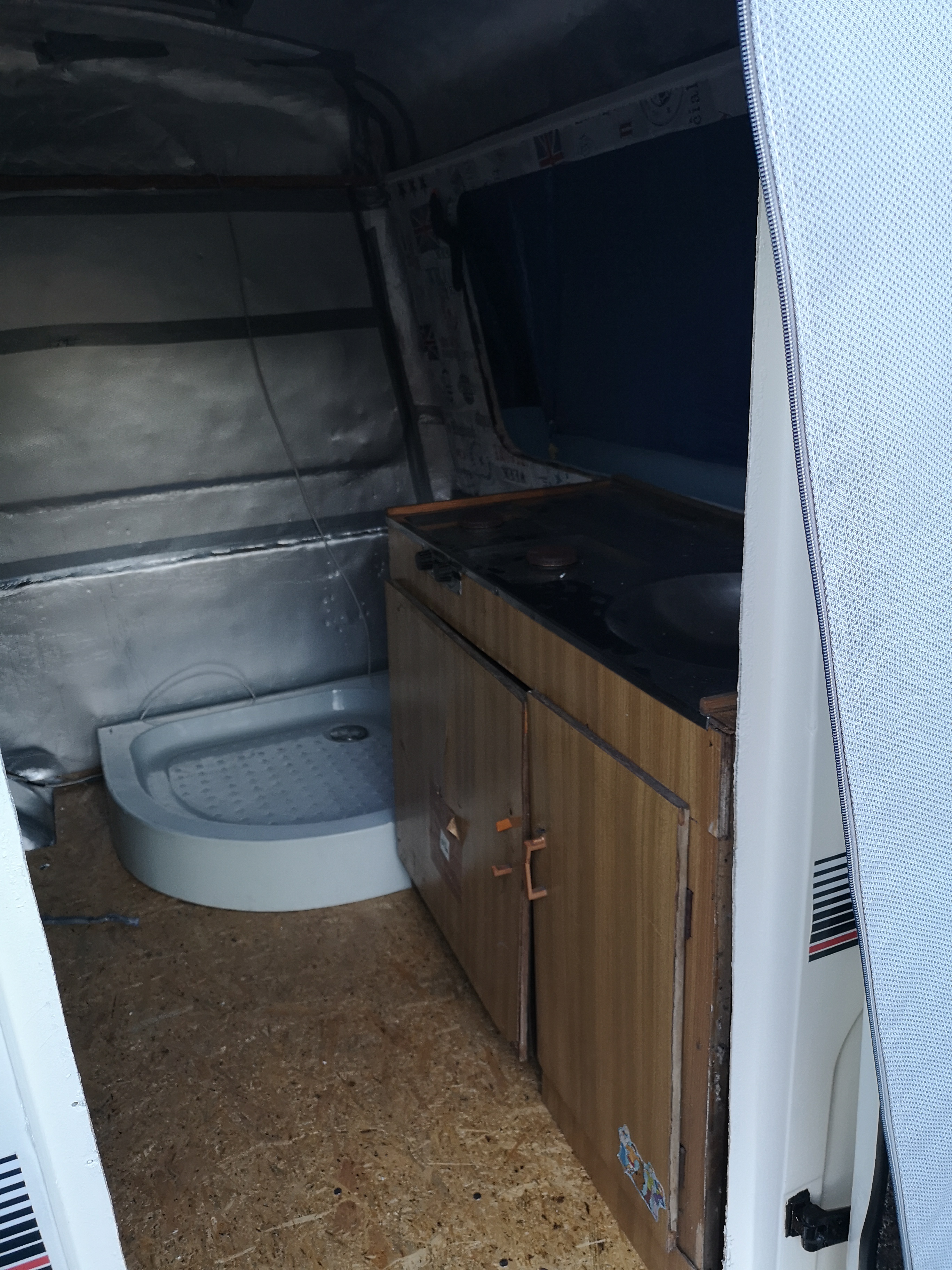

Postautor: Lukasz_b20 » niedziela, 18 sie 2019, 21:09

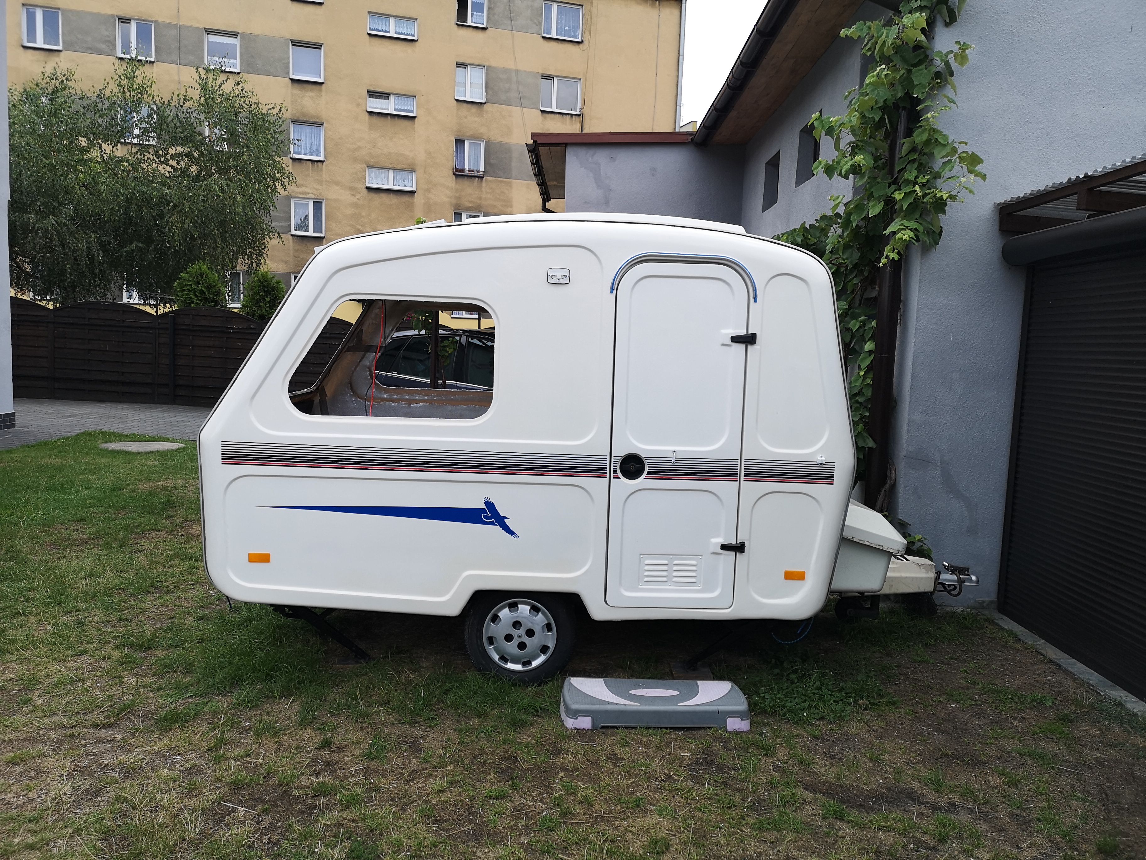

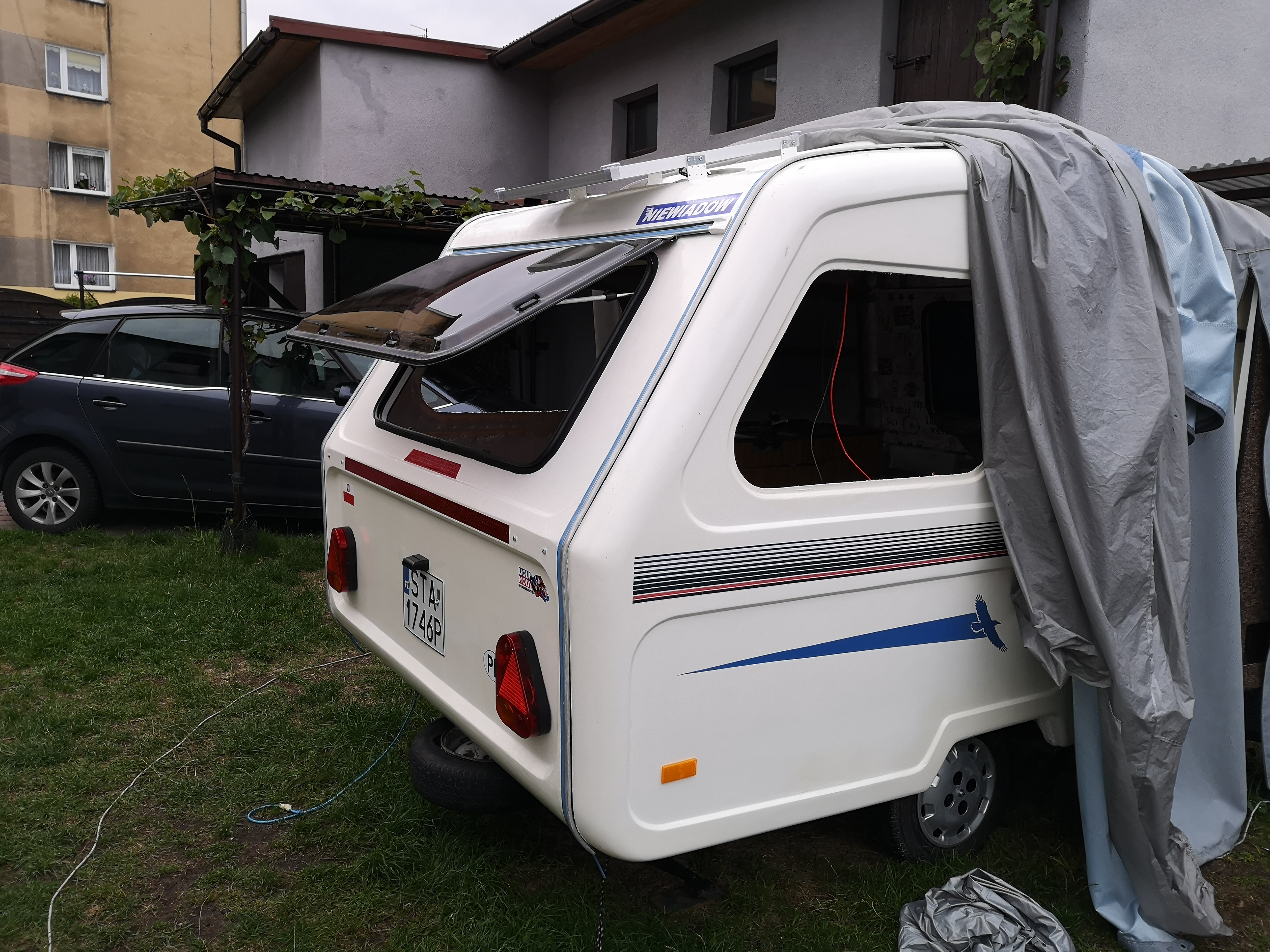

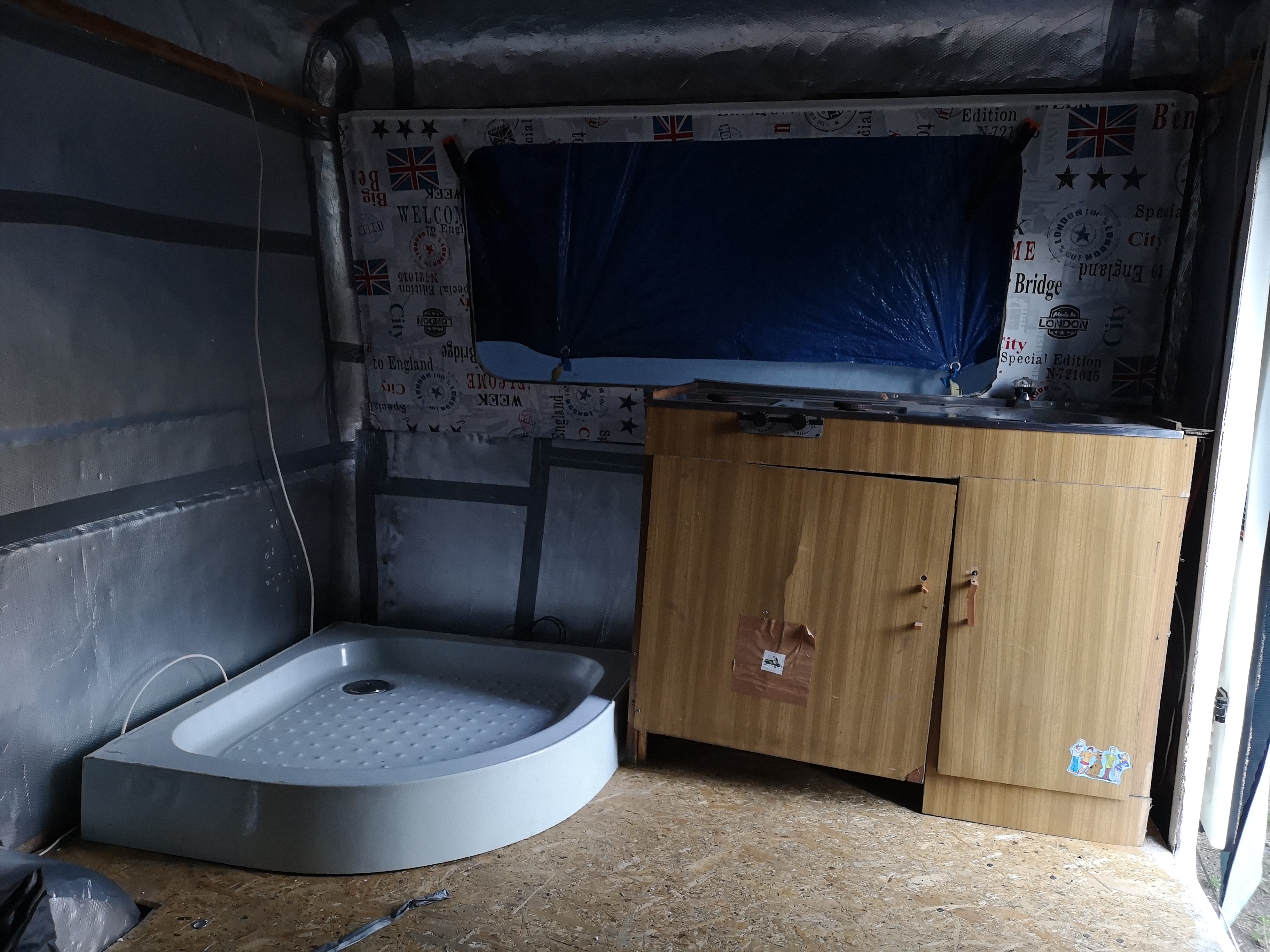

Pierwsza przymiarka. Kuchnia oczywiście stara ale zrobię ją od nowa wykorzystując tylko stary blat. Łazienka będzie oddzielona płytami. Prysznic z kotarą - magnesy dołączone do brodzika aby połączyć zasolonę i swobodnie brać prysznic. Na brodziku będzie wc turystyczne - w tym momencie zasłona będzie złożona. W toalecie będzie oddzielne światło włączane od strony kuchni. Córka już jest szczęśliwa :). Zauważyłem też pierwszy uśmiech u Żony:) Dodatkowo łazienka będzie wyłożona specjalną wodoszczelną matą. Sam spływ spod prysznica będzie powiększony aby mógł spływać nadmiar wody (oczywiście uszczelniony aby nie dostawał się pod podłogę). Szyberdach będzie podnosił się o 20cm wyżej od oryginału. Woda, gaz będą w powiększonym kufrze. Co do łóżka to chyba pisałem wcześniej będzie miał wymiary 195cm na 185cm- Dla 3 osób będzie dobrze. Zakupiłem też powiększony przedsionek (12m2). Do następnego postu. Cała inspiracja do Niewiadówki powstała dzięki Temu Forum:)

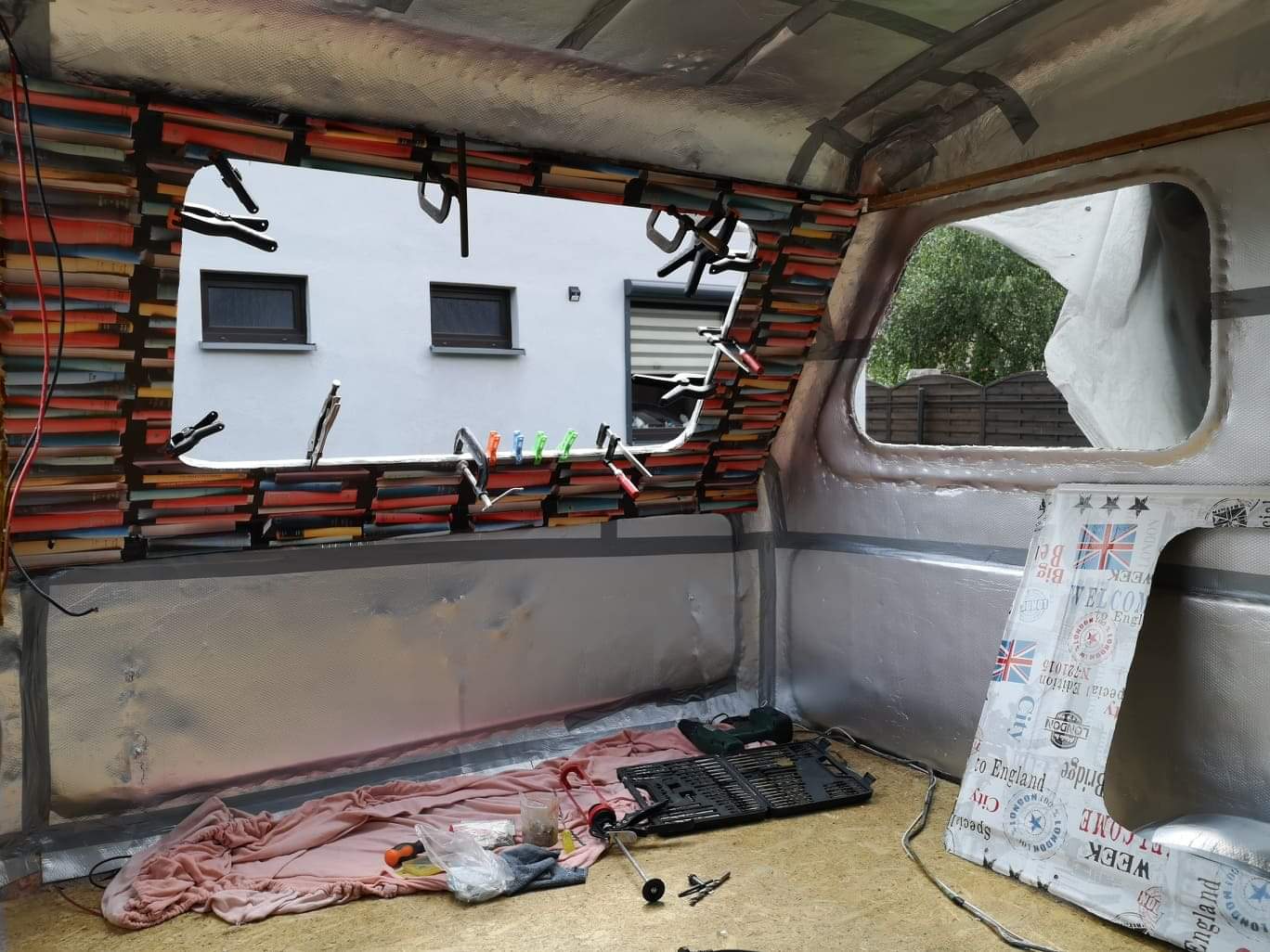

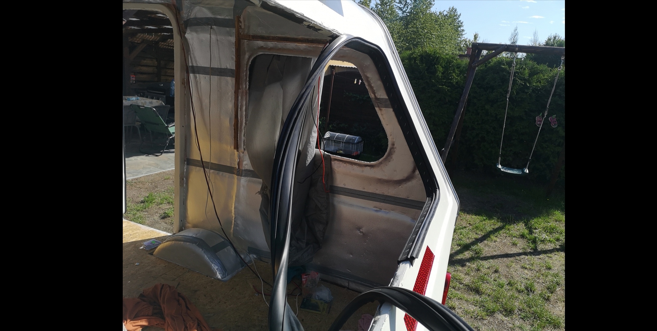

Postautor: Lukasz_b20 » poniedziałek, 19 sie 2019, 21:38

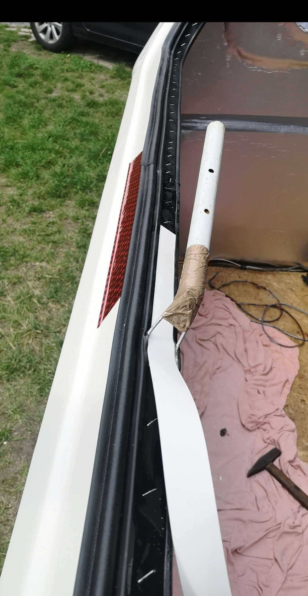

Kolejny krok do przodu. Uszczelki i kliny.... sporo czasu trzeba poświęcić - na dwa okna zeszło mi 5 godzin. Po założeniu klinów do okoła uszczelki dołożyłem Sikaflex aby mieć pewność szczelności.

Postautor: Lukasz_b20 » środa, 21 sie 2019, 22:43

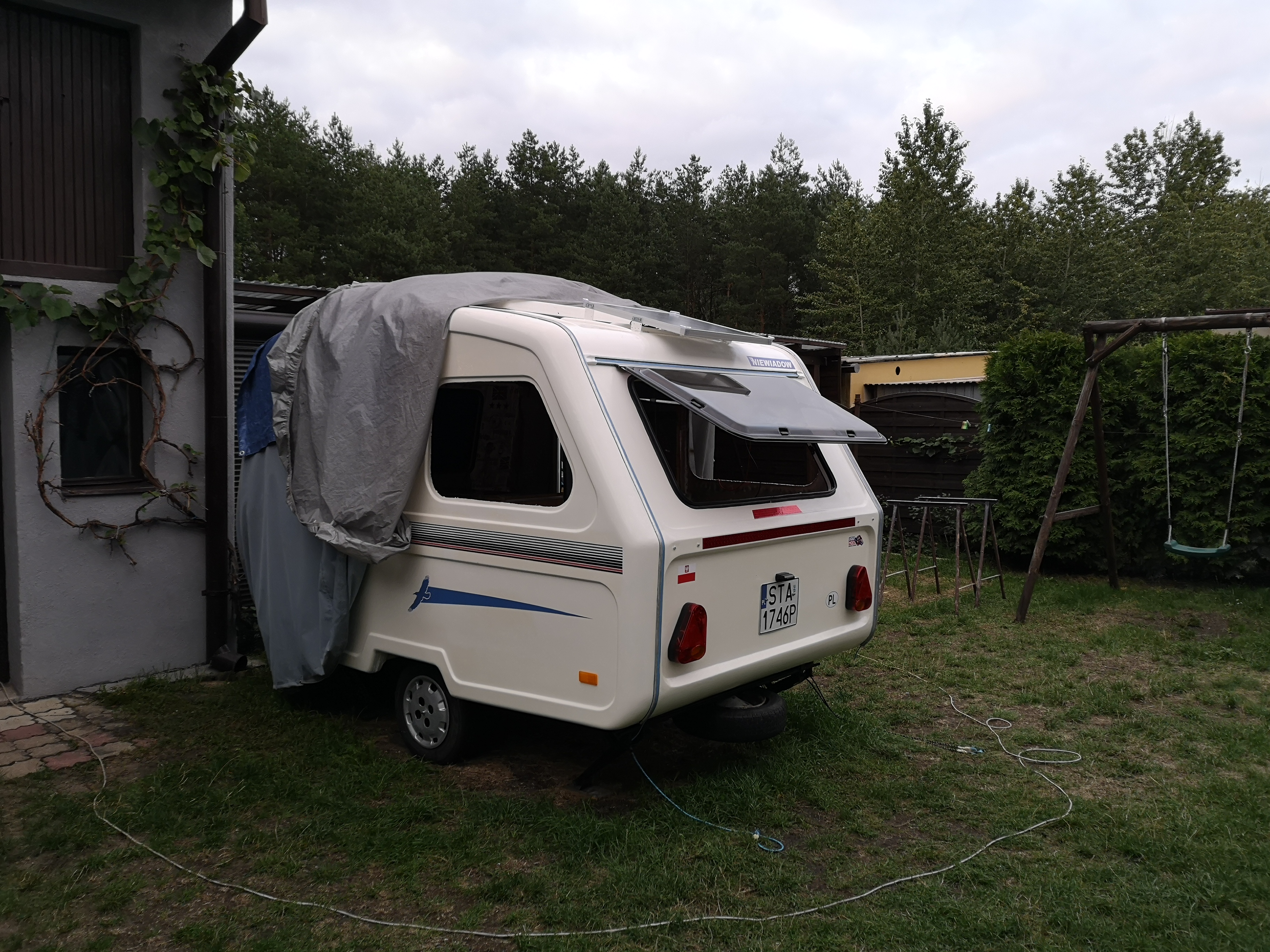

Nadal brnę do przodu :) Szyba, klin, naklejka założone. Dodatkowo aby nie uszkodzić pokrowca założyłem osłony narożnikowe solara. Jutro w planach szyba przód oraz tapicerka w środku. Dam znać jak wyszło :)
Posty: 2688
Postautor: tantalos » środa, 21 sie 2019, 23:01
Brodzik masz dosyć wysoki. Może lepiej zamontować jak najniższy aby nie zabierać przestrzeni nad głową. Pracuj dalej ;)
Lukasz_b20
Posty: 470
Postautor: Lukasz_b20 » środa, 21 sie 2019, 23:14
tantalos pisze:Brodzik masz dosyć wysoki. Może lepiej zamontować jak najniższy aby nie zabierać przestrzeni nad głową. Pracuj dalej ;)
Sugerujesz aby podciąć brodzik przy podstawie? Chcę podnieść szyberdach o 20cm... Jak myślisz?

Posty: 2688
Postautor: tantalos » czwartek, 22 sie 2019, 08:01
Lukasz_b20 pisze:Sugerujesz aby podciąć brodzik przy podstawie? Chcę podnieść szyberdach o 20cm... Jak myślisz?
Jeżeli masz dosyć miejsca nad głową to zostaw ale ja bym wymienił na płaski jeśli jest to technicznie możliwe.

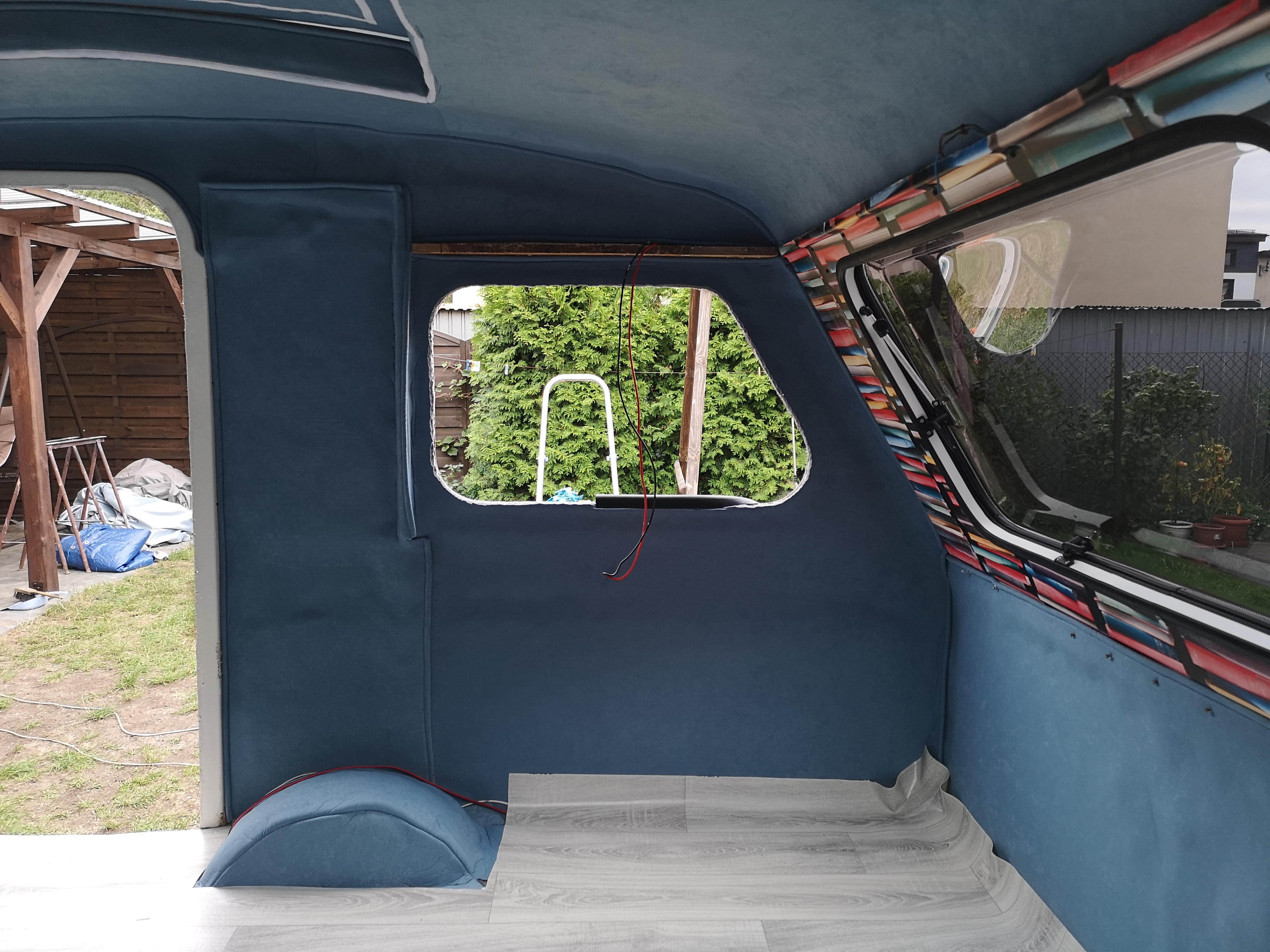

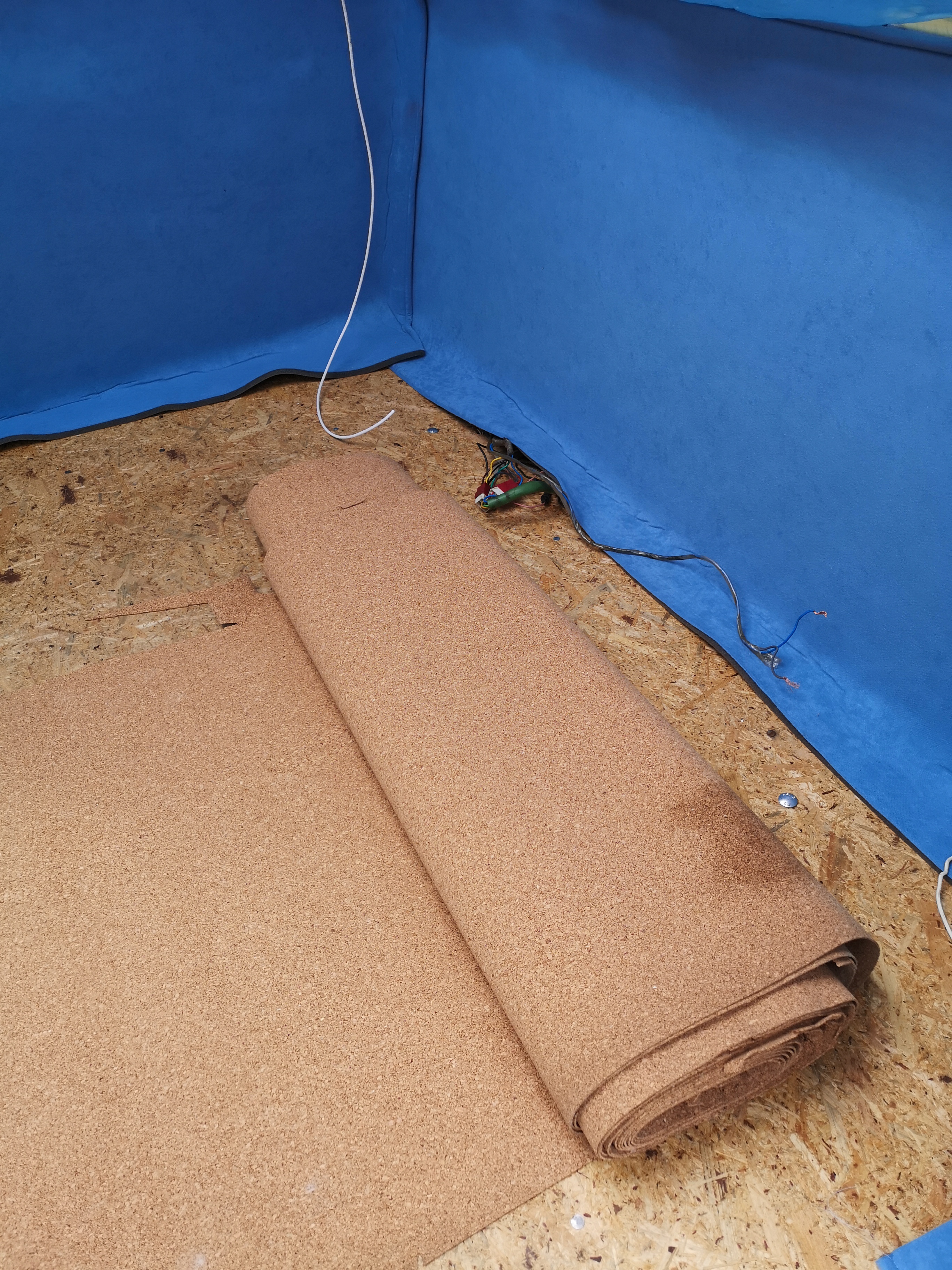

Lukasz_b20

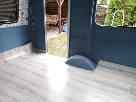

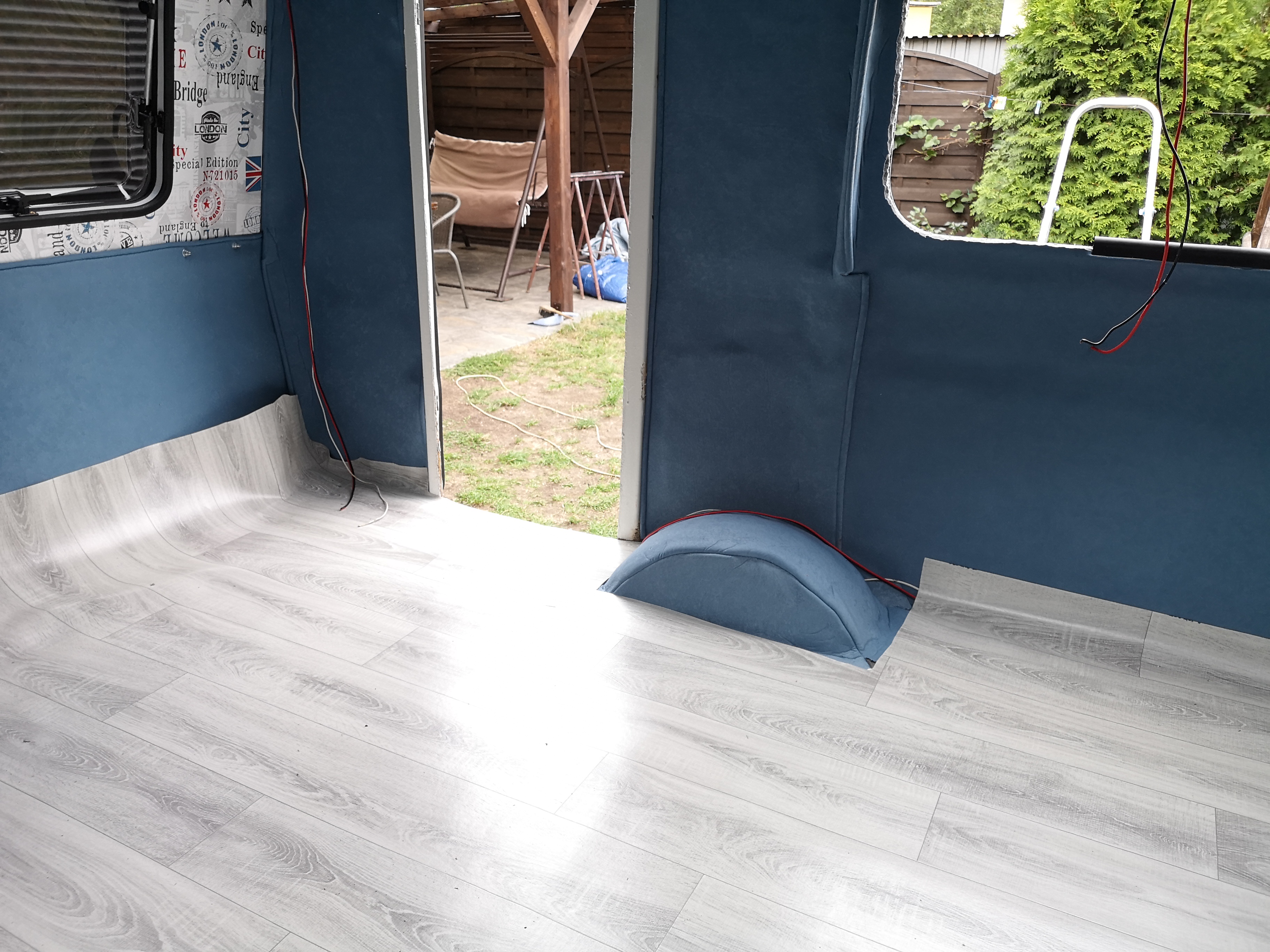

Posty: 470

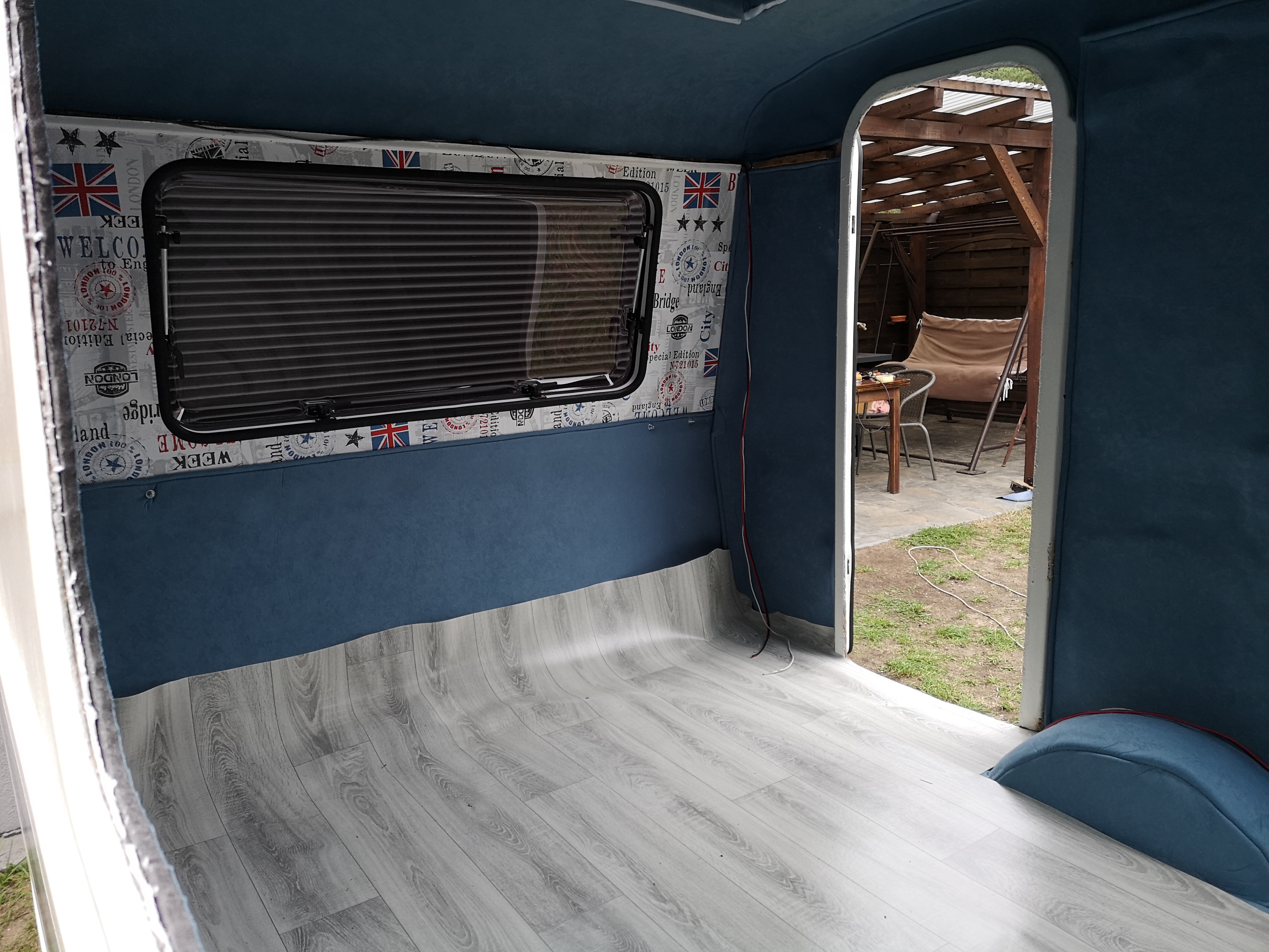

Postautor: Lukasz_b20 » czwartek, 22 sie 2019, 20:02
Dzisiaj udało sie zamontować szybę przód, wszystkie rączki manewrowe, tapicerka ori Nieiwiadów oraz gumolit (pod gumolit dałem cieniutką, wyrównująca wykładzinę koronkową)
