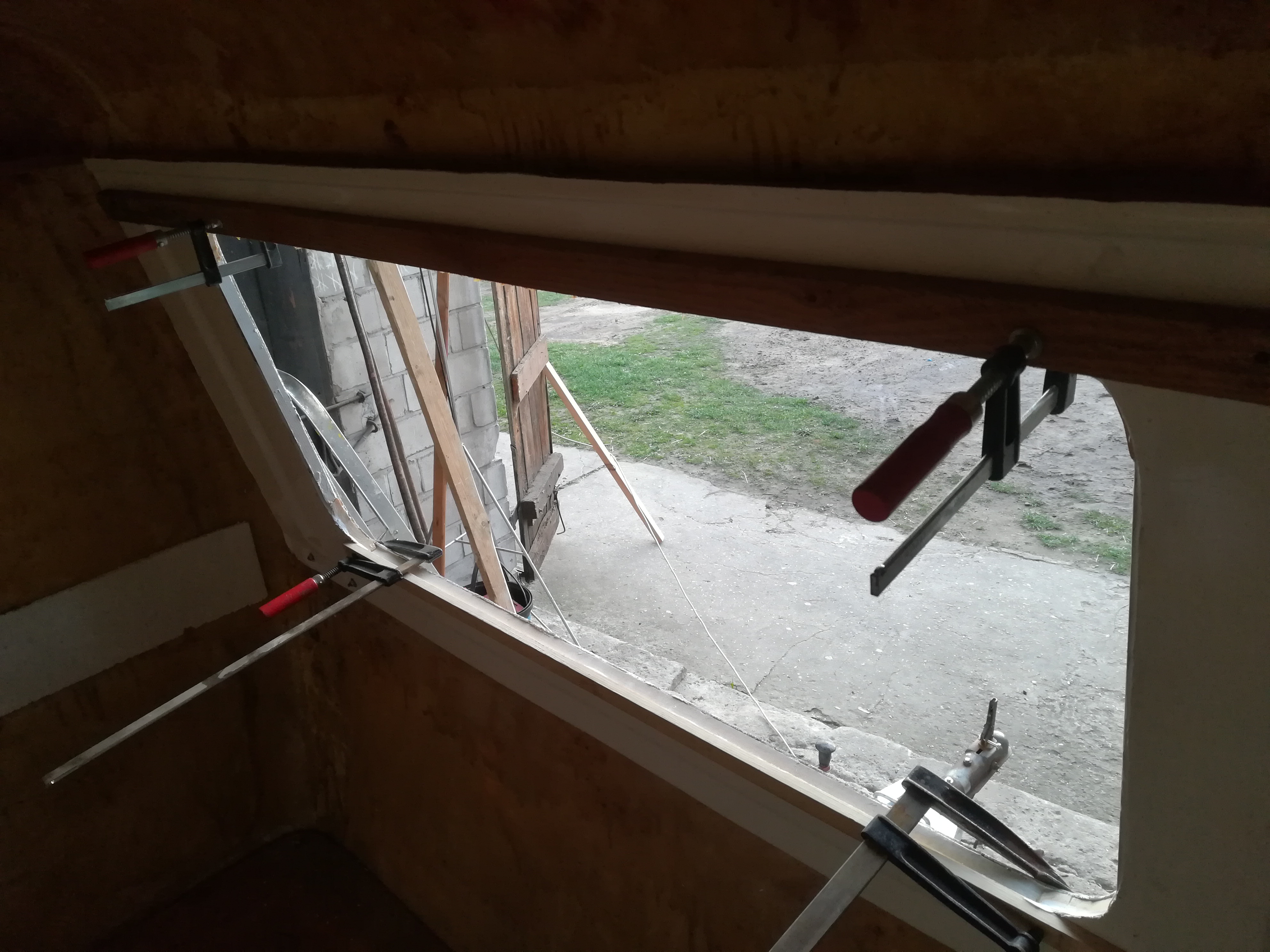

Muszę kupić jeszcze sikaflex - jest on używana do uszczelnienia okien dokładnie miedzy uszczelka a ramą?? Na 4 okna to chyba będę potrzebował z 3 sztuki - dobrze myślę??
A Taśmy butylowej chyba 30 mb wystarczy? Czy dobrą wybrałem?
https://allegro.pl/oferta/tasma-butylow ... 7138900848
Zapraszam do lektury viewtopic.php?f=3&t=8416
Re: Remont N126E z 81r ->Leonn<-
Postautor: misha22 » wtorek, 16 kwie 2019, 22:05
Zacznij od jednej tubki sikaflexu. To jest wydajne tworzywo..

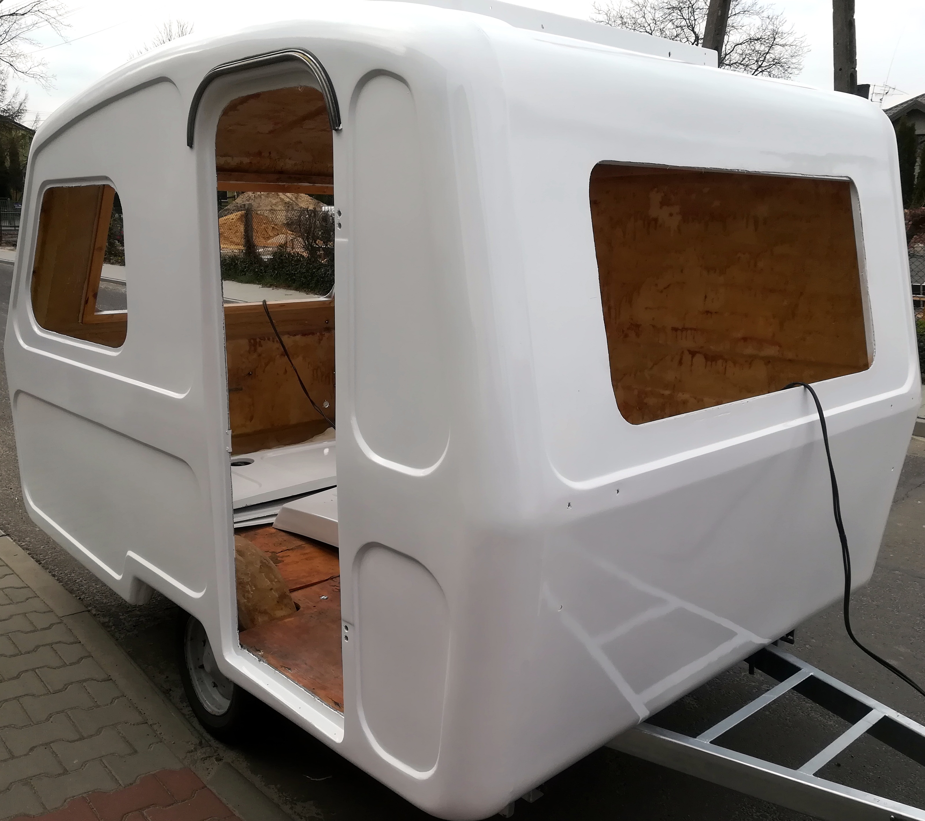

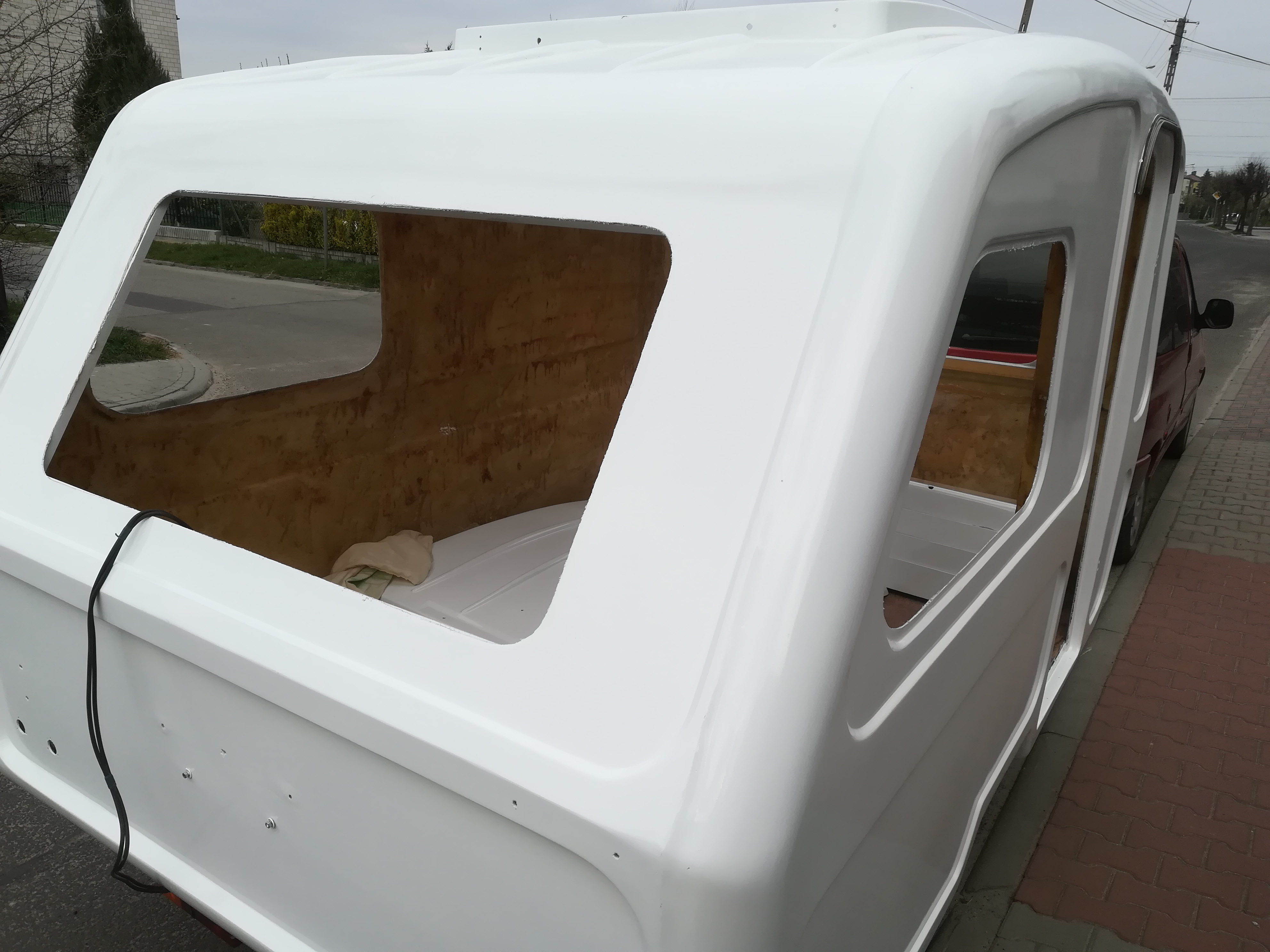

Odebrałem przyczepę od malowania - wyszło rewelacyjnie jak na tak szybkie przygotowanie
Malowane pistoletem poliuretanem bodajże przemysłowym na wcześniej położony podkład
Zaczynam powoli montaż i przygotowuje do wyklejania

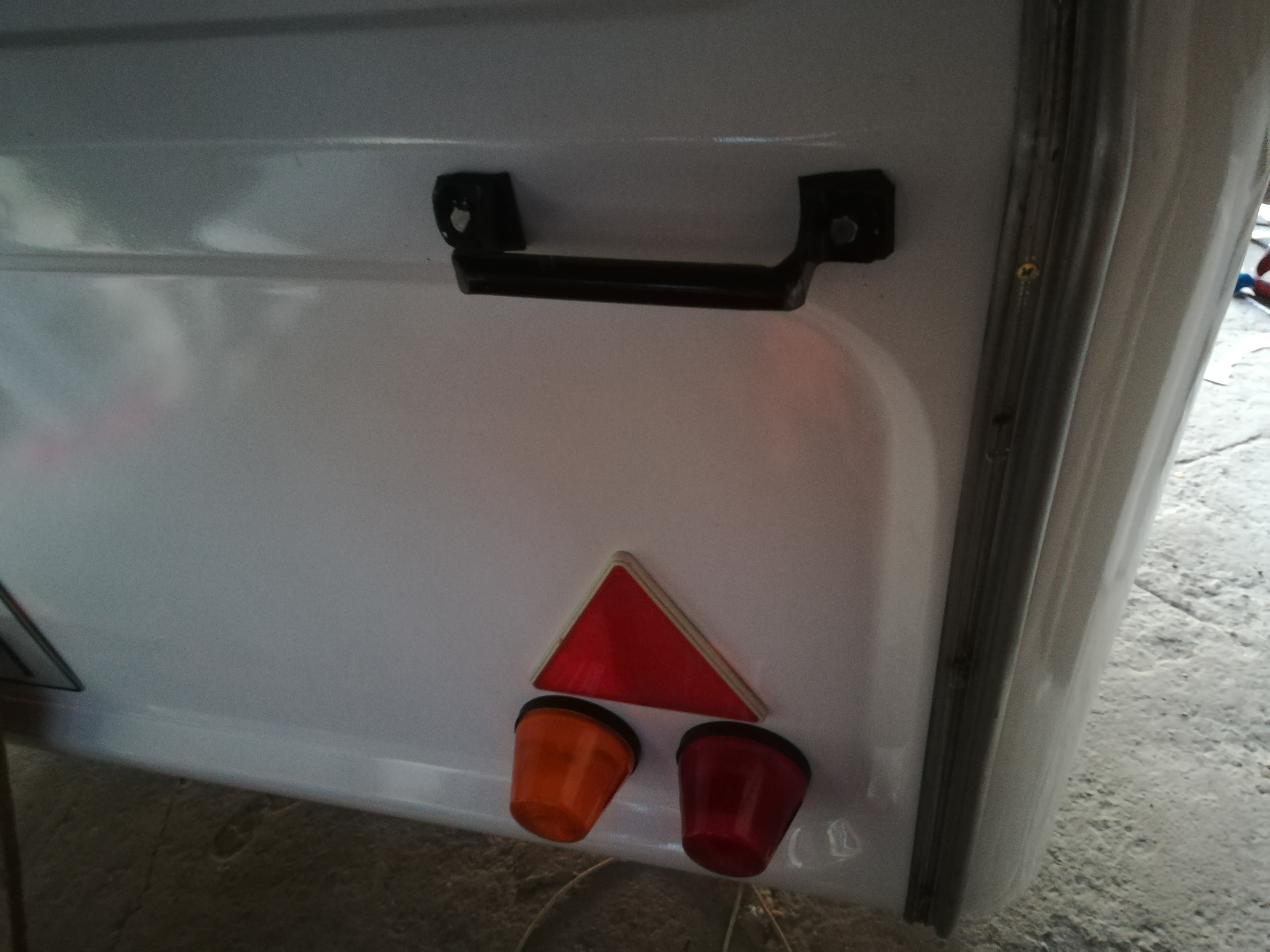

Zawaliłem dzisiaj tylko z montażem tylnych lamp - zamontowałem je odwrotnie kierunkiem do środka a podkleiłem uprzednio sikafleksem wokół śrub..ciekawe czy dam rade jutro oderwać...

Po co odrywać? Zamień klosze i ewentualnie kable.
Postautor: Miron EZD » czwartek, 18 kwie 2019, 00:06
A musisz zamieniać te światła?
W seicento chyba też były odwrotnie i nikt nie protestował. :lol:
Oczywiście wybór należy do Ciebie.

Nie da się samego klosza przełożyć bo w czerwonej jest miejsce na żarówkę dwuwłóknową a jest to współczesna nowa lampa którą należało przerobić i czerwona jest od tyłu oryginalna z wystającym miejscem na żarówkę a pomarańczowa płaska. Myślałem już nie zamieniać ale ciągle będę miał to na myśli że nie zamieniłem...
Postautor: tomcat » czwartek, 18 kwie 2019, 07:57
Leonn pisze:... Myślałem już nie zamieniać ale ciągle będę miał to na myśli że nie zamieniłem...
Eee tam; jest git.Przynajmniej będzie się czymś wyróżniać ;)

Ja w n250 celowo dałem odwrotnie lampki, pozycję na zewnątrz a kierunek do środka, im bliżej obrysu budy świecąca pozycja tym w/g mnie lepiej ;).

sterciu pisze:Ja w n250 celowo dałem odwrotnie lampki, pozycję na zewnątrz a kierunek do środka, im bliżej obrysu budy świecąca pozycja tym w/g mnie lepiej ;).
Własnie podobnie pomyślałem jak się kapnąłem że są odwrotnie zamontowane że przynajmniej obrys pozycyjnymi będzie szerzej ale tak dziwnie od pozycji z prawej do skrętu w prawo świecił będzie kierunkowskaz umieszczony z jej lewej strony...mam nadzieje że mi się nikt nie doczepi - puki nie ma mebli łatwiej było by zmienić ale chyba tak zostawię

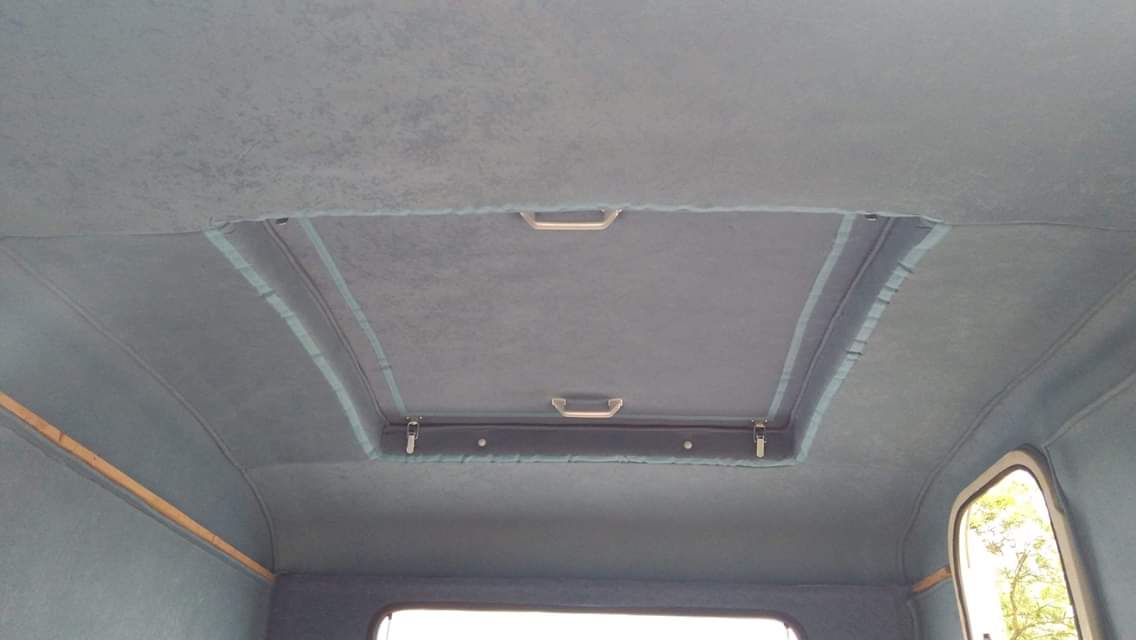

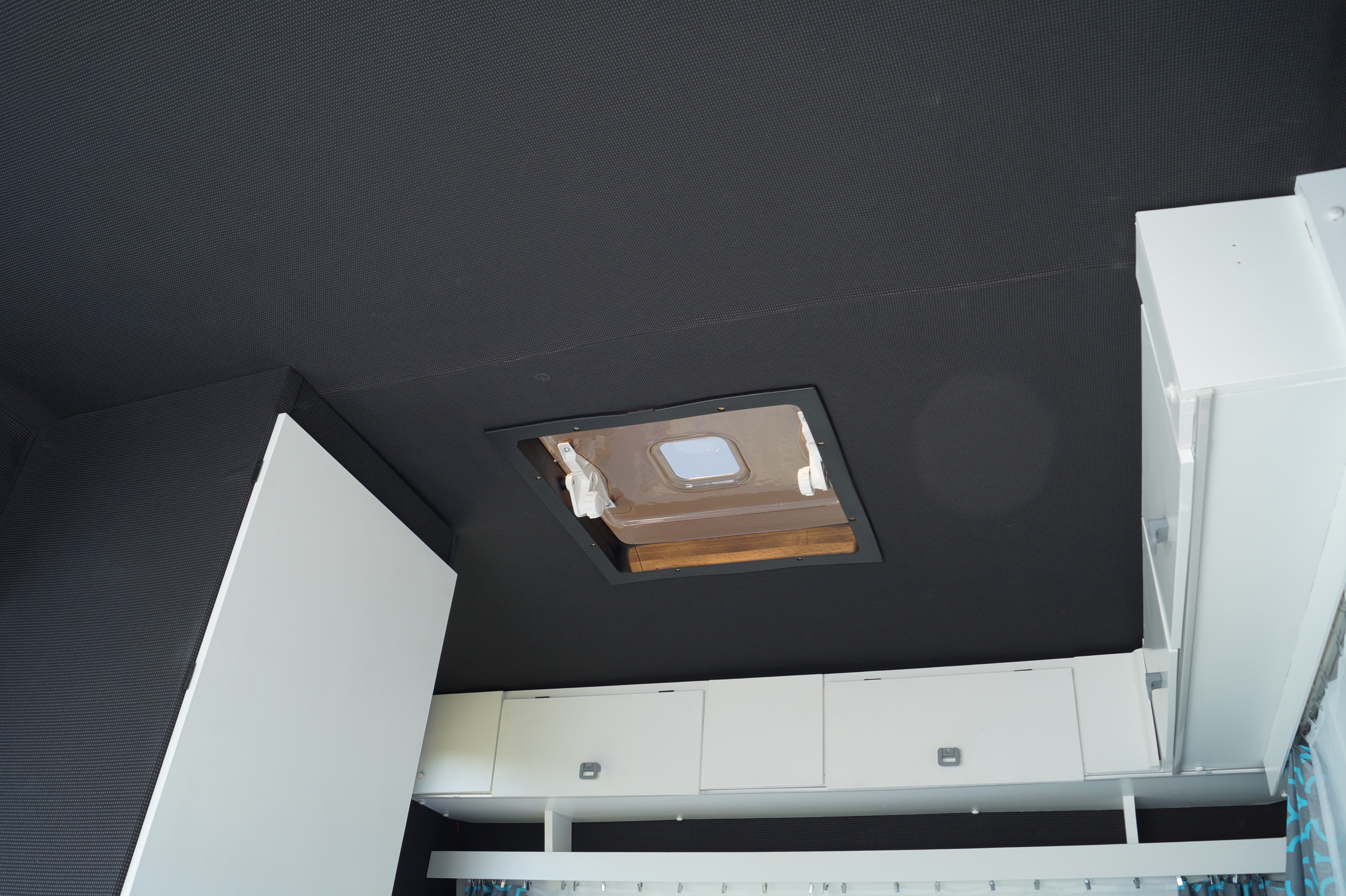

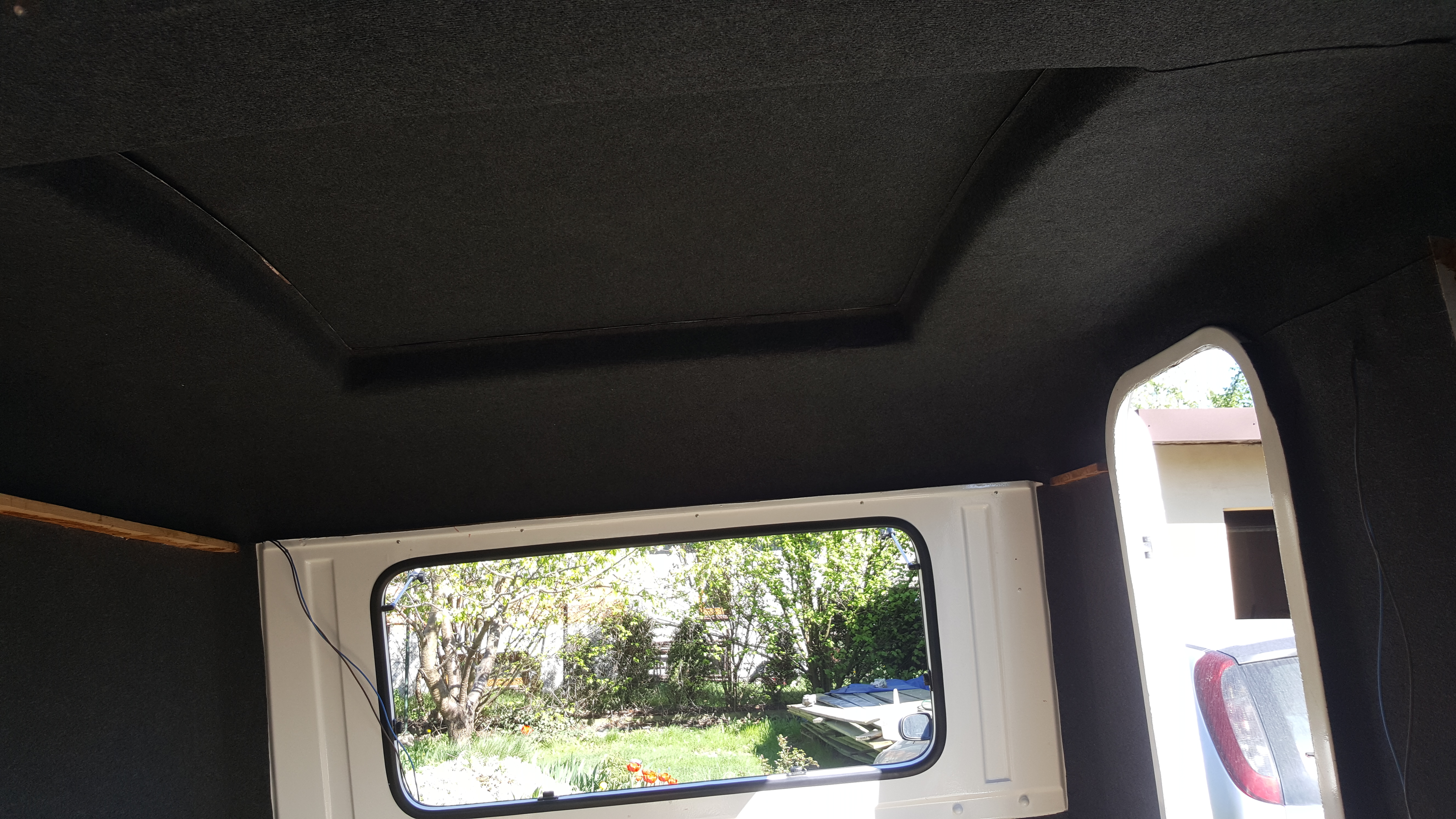

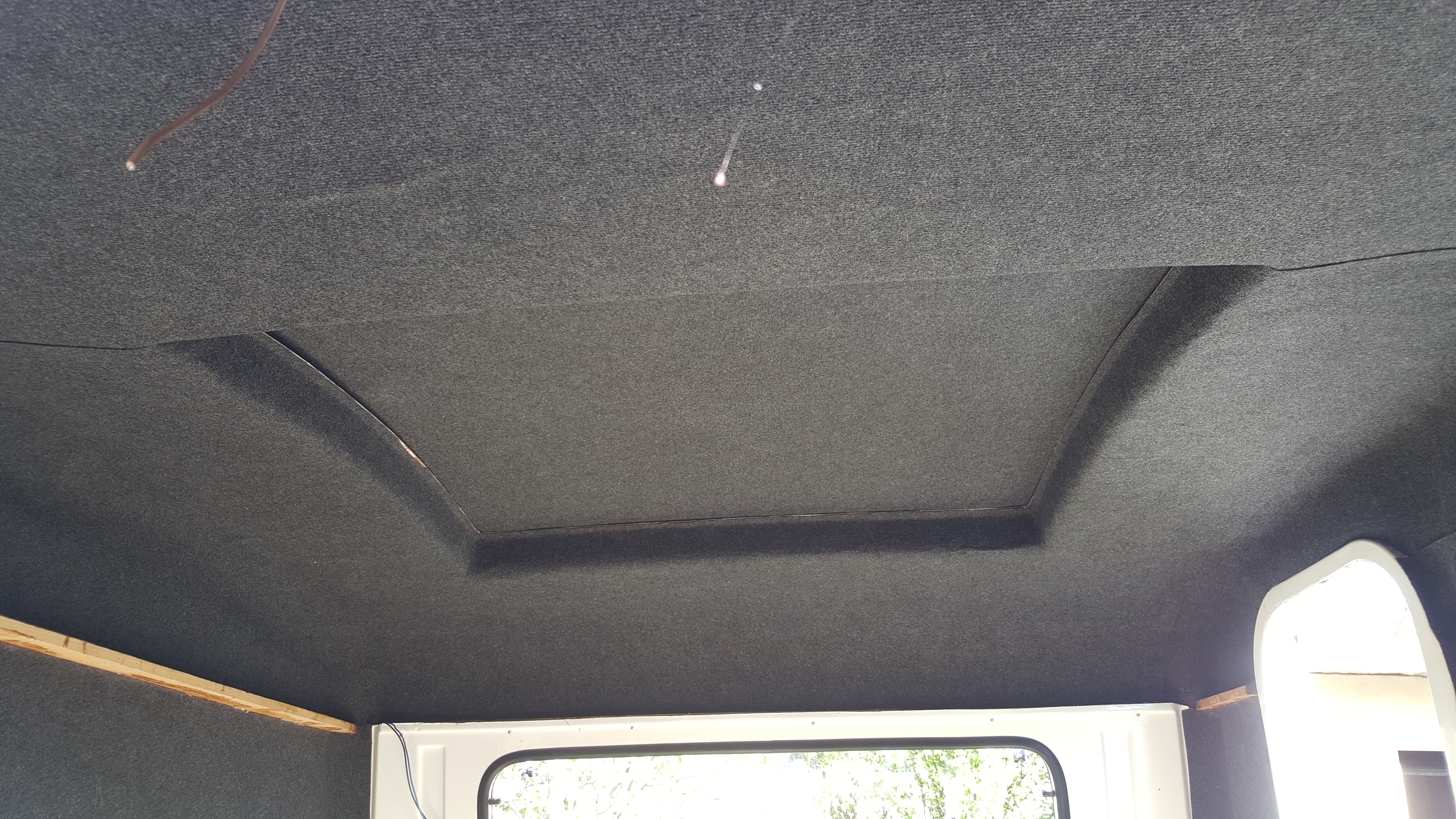

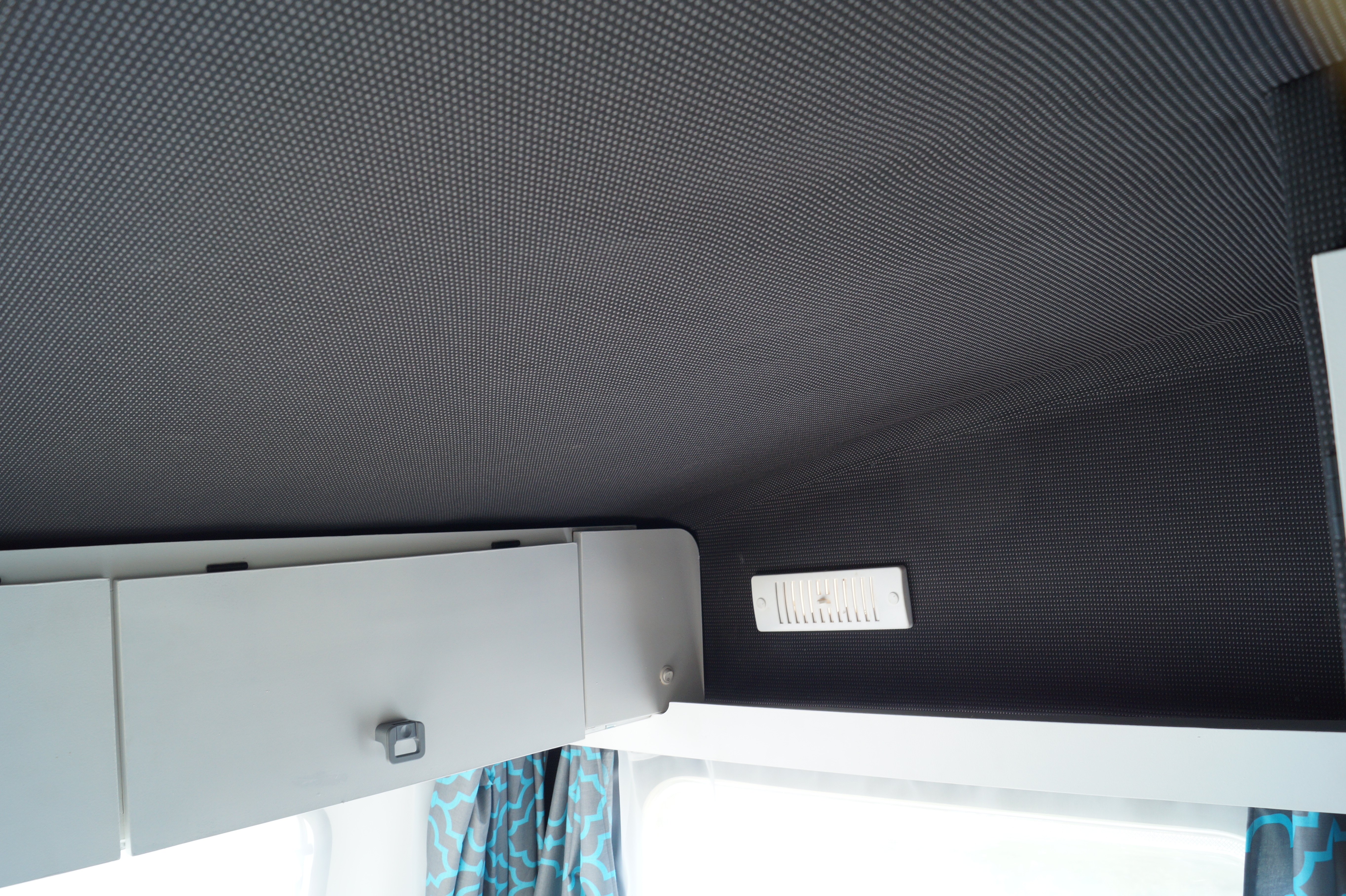

Wracam ponownie. Przyczepa wyklejona ekranami z OBI i teraz czaka mnie wyklejanie remontówką. Czytałem wiele wątków ale proszę o streszczenie jeżeli chodzi o wyklejanie. Od czego zacząć, czy kleić wykładzinę kawałkami, czy kleić na zakładkę powiedzmy 5 cm, czy w narożnikach półkolach łukach nacina się materiał żeby się nie marszczył, czy smarować obie powierzchnie klejone czy tylko ścianę lub wykładzinę. Nanosił klej będę niestety pędzlem-ekrany kleiłem pistoletem i powiem szczerze czasem miałem klej na rękawiczce to jak chciałem docisnąć ekran to warstwa aluminium zostawała mi na ręce. Nie trzyma się ta powłoka aluminiowa aż tak dobrze tego styropianu. Jak bym wiedział wcześniej to zamówił bym Alufoxa lub wykleił samym styropianem... mam nadzieje że wykładzina nie spadnie z tym że najpierw to ją muszę wykleić a tu już liczę na wasze wskazówki.
Postautor: Samoogon » środa, 24 kwie 2019, 23:41
Mnie nie spadła to i Tobie nie spadnie. Smaruj obie powierzchnie, najlepiej pistoletem. Wg rogach nacinaj, spokojnie dasz radę to ułożyć. Ja zaczynałem od prostej ściany naprzeciw szafy.
Tak żeby zobaczyć co i z czym, oraz jak się materiał zachowuje. Dach podzieliłem, nie kleiłem w jednym kawałku, osobno przód, tył i połączyłem to ptakami materiału. Klejenie na zakładkę. W porównaniu do ekranów to przyjemna praca, nic się nie bój, łatwo pójdzie.
Remontówka to fajny materiał.
Postautor: tantalos » czwartek, 25 kwie 2019, 07:00
Ja kleiłem pistoletem i polecam to wszystkim. Pędzlem to była masakra. Dach kleiłem w całości aby uniknąć łączenia, było ciężko ale w 3 osoby daliśmy radę.
Postautor: oko » czwartek, 25 kwie 2019, 08:43
tantalos pisze:Dach kleiłem w całości aby uniknąć łączenia, było ciężko ale w 3 osoby daliśmy radę.
No to hardkor jesteś :D Ja kleiłem sam, pędzlem, w czterech kawałkach i zeszło mi prawie 3 godziny na sam sufit. Ale nie było tragedii, myślałem że będzie gorzej.
Postautor: Samoogon » czwartek, 25 kwie 2019, 09:10
Wydaje mi się że jest różnica między enką a zapieksą i że w zapieksie klei się gorzej bo więcej zaokragleń. Tylko, że nie kleiłem w ence, więc może mi się tylko wydaje :)
Postautor: Murano » czwartek, 25 kwie 2019, 10:16
Da radę samemu.
Beżową i niebieską tapicerkę kleiłem sam (zapiekanki), czarna w Ence we dwóch ale tylko dlatego, że była taka możliwość. Wszystkie w jednym kawałku bez łączenia. W każdym przypadku klej Bonatap M38 smarowany pędzlem tylko na ścianę.
Do dzieła! ;-)
