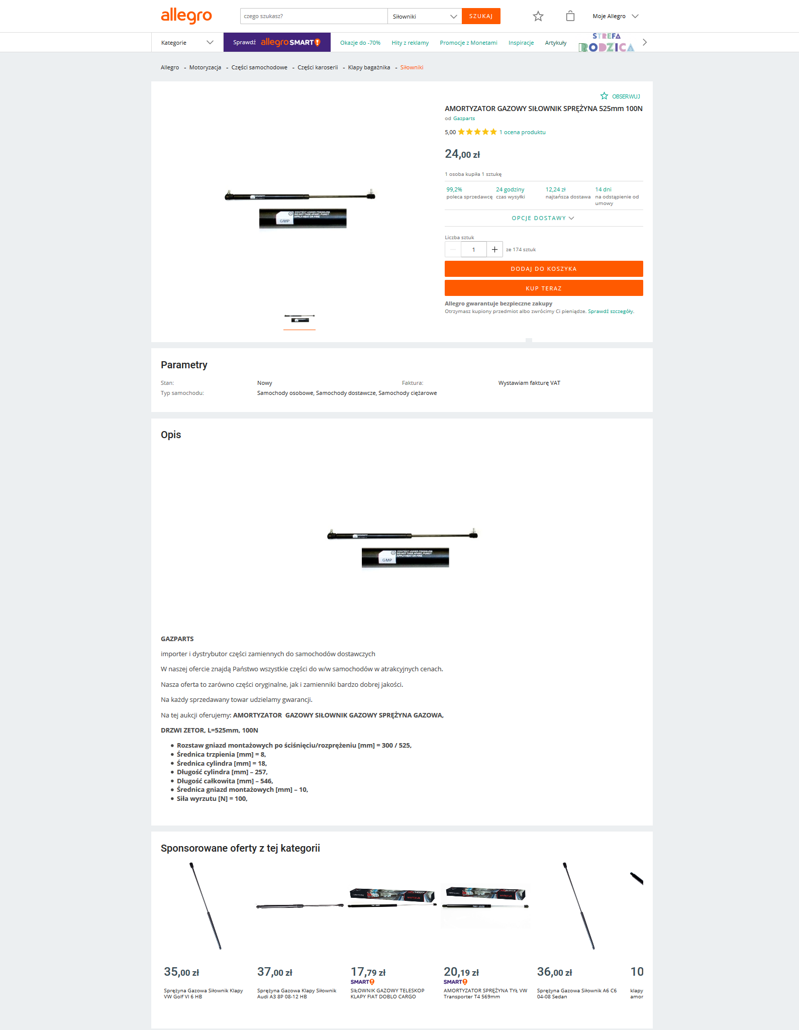

reflexes pisze:Tylko po co przepłacać.
http://allegro.pl/ShowItem2.php?item=6283198347
O to, to. To jest ten co kupiłem. Zwracam tylko uwagę że on ma na końcówkach wsysające śruby. To tak tylko dla informacji, bo są też siłowniki z oczkami na końcu. Trzeba zatem pomyśleć które rozwiązanie będzie lepsze. Choć przecież dla chcącego nic niemożliwego i pewnie z każdym wariantem sobie poradzi.
Wklejam screen, dla potomnych bo link aukcji ma to do siebie że wygasa.

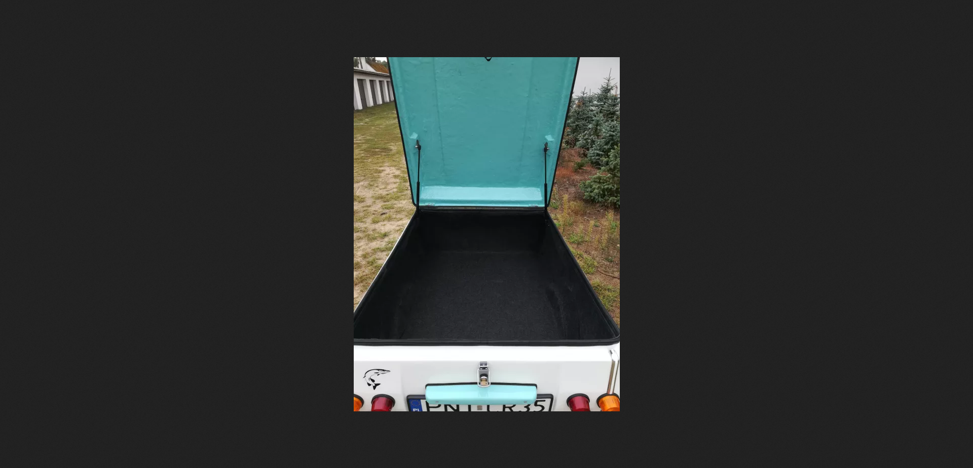

Wracając do tematu siłowników i tego czy dadzą radę klapę kufra przedniego utrzymać.
Przeglądam ogłoszenie które podrzucił Murano: https://www.olx.pl/oferta/przyczepka-ni ... vB11P.html
Ta ładnie odrestaurowana n250 ma siłowniki pod klapą.
Skoro taką klapę utrzymują to i utrzymają klapę kufra ;-)

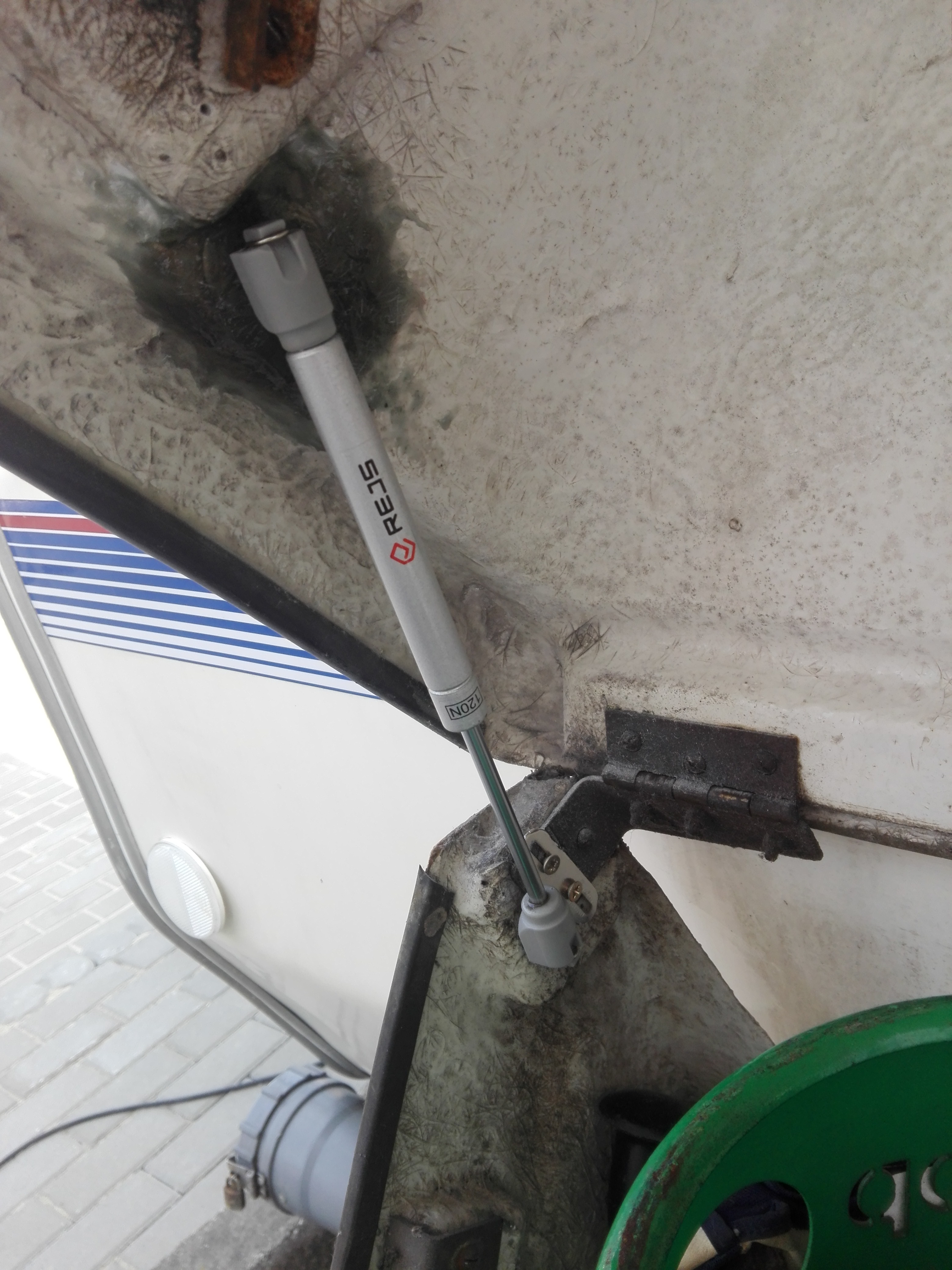

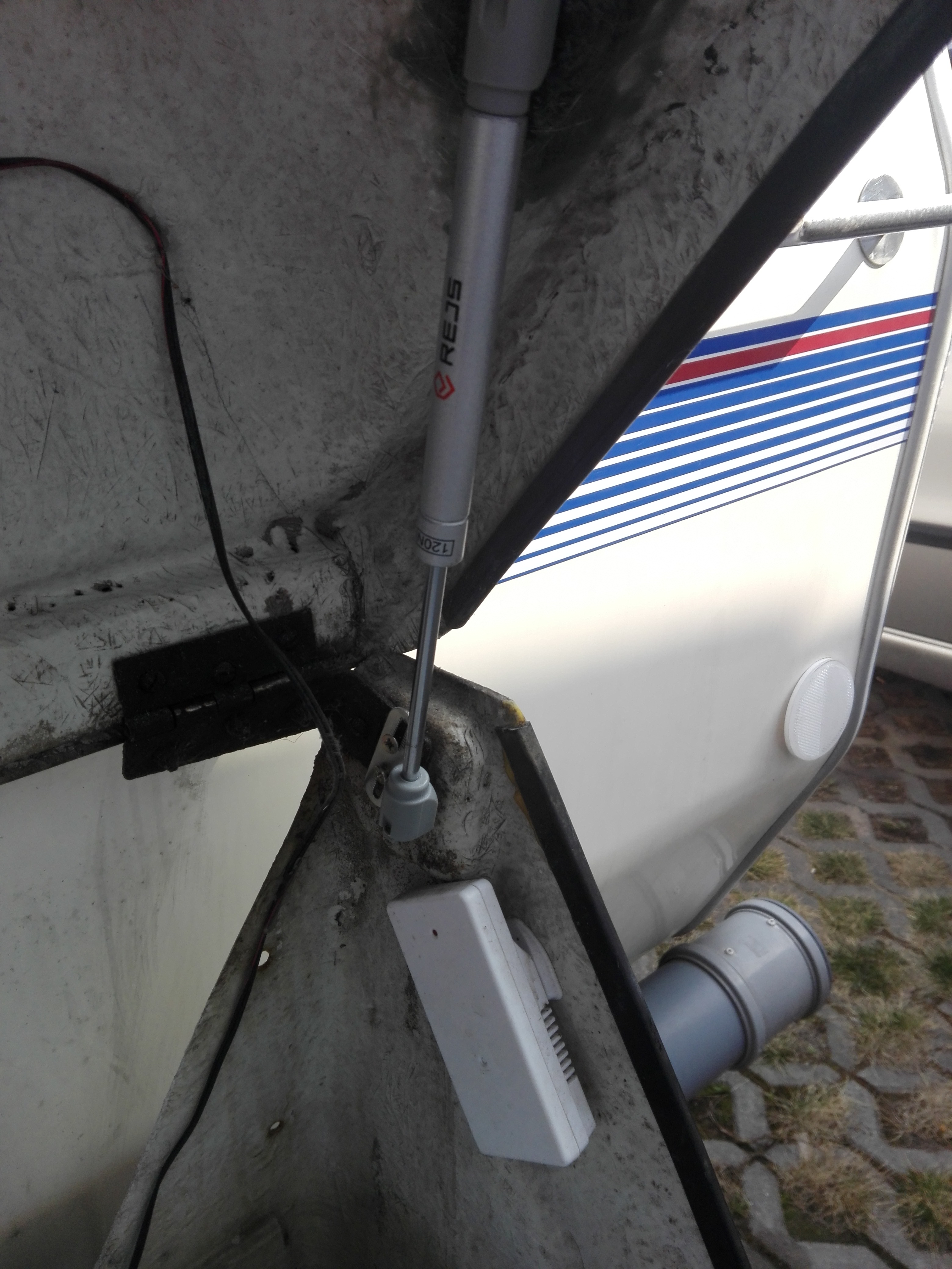

Miałem na próbę siłowniki meblowe 80N. Jedną część, tą płaska blaszkę, na wkrętach przymocowałem to tego samego zgrubienia co zawiasy, a drug, tą okrągłą blaszkę zalaminowałem. Niestety dwie 80-tki nie utrzymały pokrywy więc wymieniłem na 120N. Trzymają ale... Jak komuś "chodzą po głowie" takie siłowniki to tylko 160N.

kubuś pisze:Miałem na próbę siłowniki meblowe 80N. Jedną część, tą płaska blaszkę, na wkrętach przymocowałem to tego samego zgrubienia co zawiasy, a drug, tą okrągłą blaszkę zalaminowałem. Niestety dwie 80-tki nie utrzymały pokrywy więc wymieniłem na 120N. Trzymają ale... Jak komuś "chodzą po głowie" takie siłowniki to tylko 160N.
Fajnie! Wrzuć jakieś foty!
kubuś
Posty: 403
Re: Remont kufra
Postautor: kubuś » czwartek, 4 kwie 2019, 22:25
Siłowniki. Piszesz i masz ;)

kubuś pisze:Siłowniki. Piszesz i masz ;)
Rewelacja. Gratuluję!
A jak się klapa zachowuje z takim czymś? Czy - podczas podczas podnoszenia - jest taki moment że można ją puścić i sama się podniesie? A podczas opuszczania?
kubuś
Posty: 403
Re: Remont kufra
Postautor: kubuś » wtorek, 9 kwie 2019, 09:22
Jest dokładnie jak napisałeś - oczekujesz. Z tym, że ja mam 120N i jest ok, choć moim zdaniem lepsze będą 160N.
