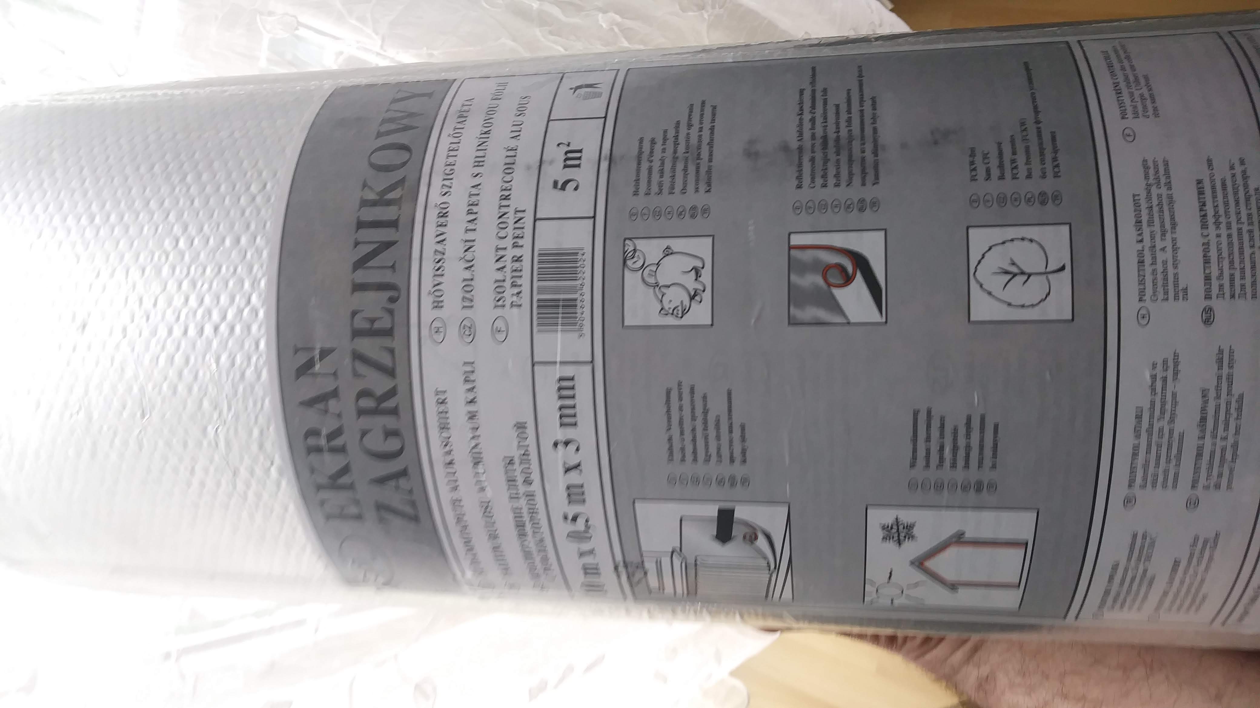

Ok takiego będę szukał ale na stronie OBI wyświetla mi się taki - jak by nie bylo tego co wszyscy kupują to brać ten?
Re: Remont N126E z 81r ->Leonn<-
Postautor: oko » piątek, 22 mar 2019, 18:26
To jest ten sam ekran, tylko zmieniła się szata graficzna. O ile dobrze pamiętam, to należy go szukac na dziale z farbami.

Leonn pisze:Ok takiego będę szukał ale na stronie OBI wyświetla mi się taki - jak by nie bylo tego co wszyscy kupują to brać ten?Ekran_zagrzejnikowy_Climapor_3_mm_0_5_x_10_m-510348-234600_1.jpg
To chyba nie ten bo na zdjęciu nie widzę aby miał strukturę plastra miodu.
Postautor: oko » piątek, 22 mar 2019, 20:56
tantalos pisze:
Damian, było już o tym tutaj: viewtopic.php?f=36&t=8698&start=15

Sprawa z ekranem wyjaśniona. Zobaczymy jaki znajdę w Obi

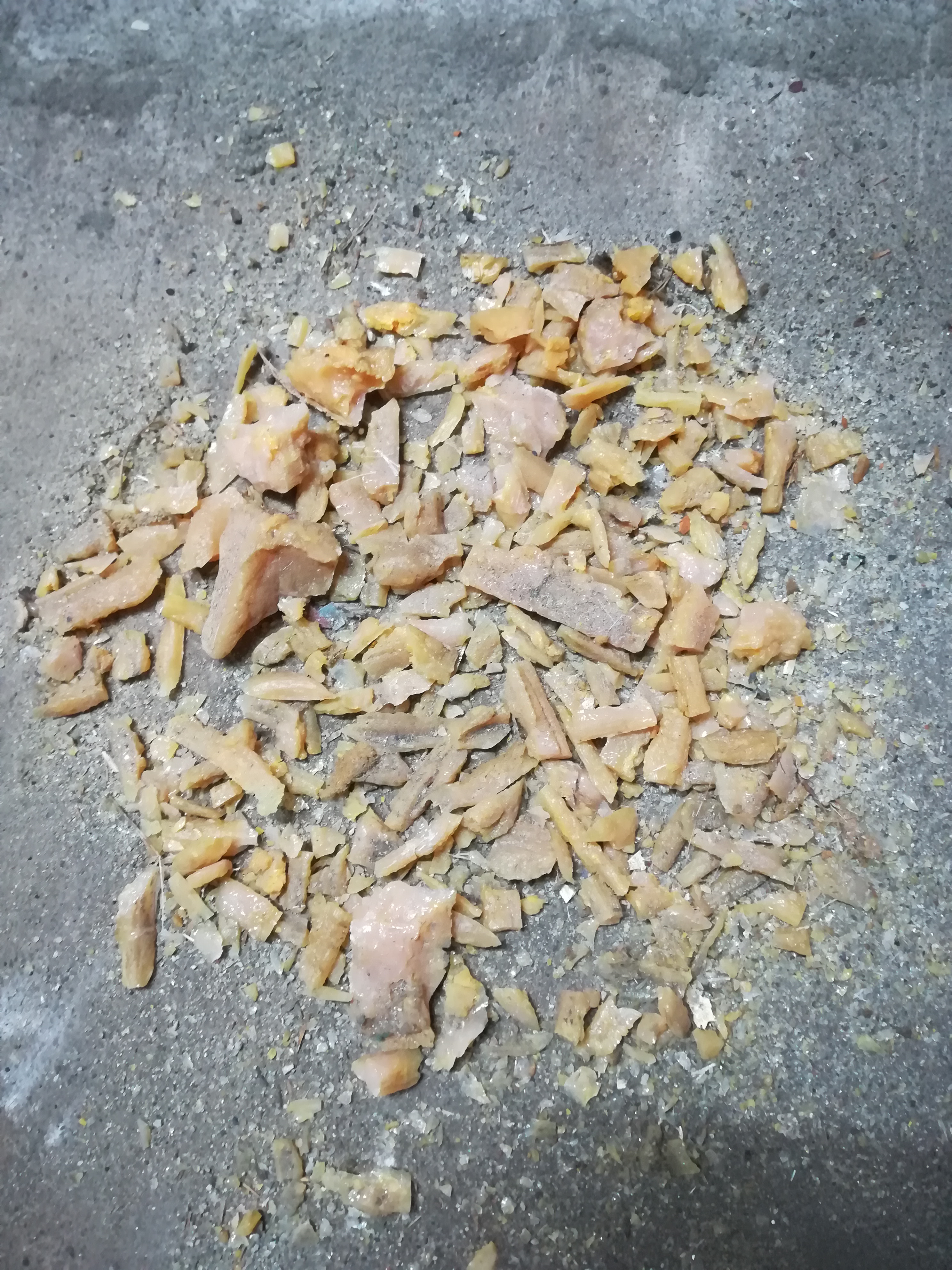

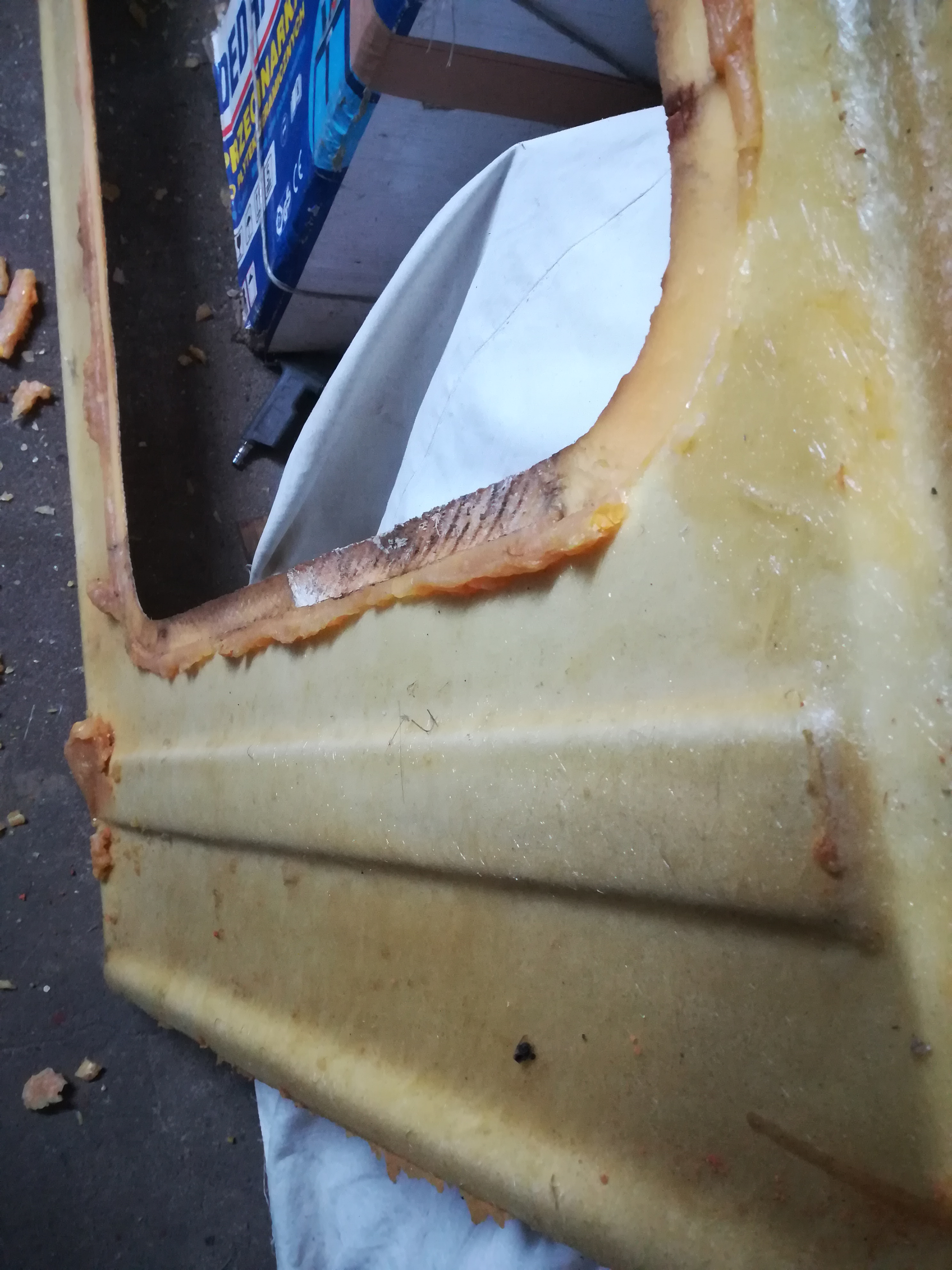

Dzisiaj zająłem się czyszczeniem paneli wewnętrznych okiennych z resztek kleju i nadmiaru żywicy z klejenia listew okiennych
Trochę fabryki...
nazbierało się tego trochę...

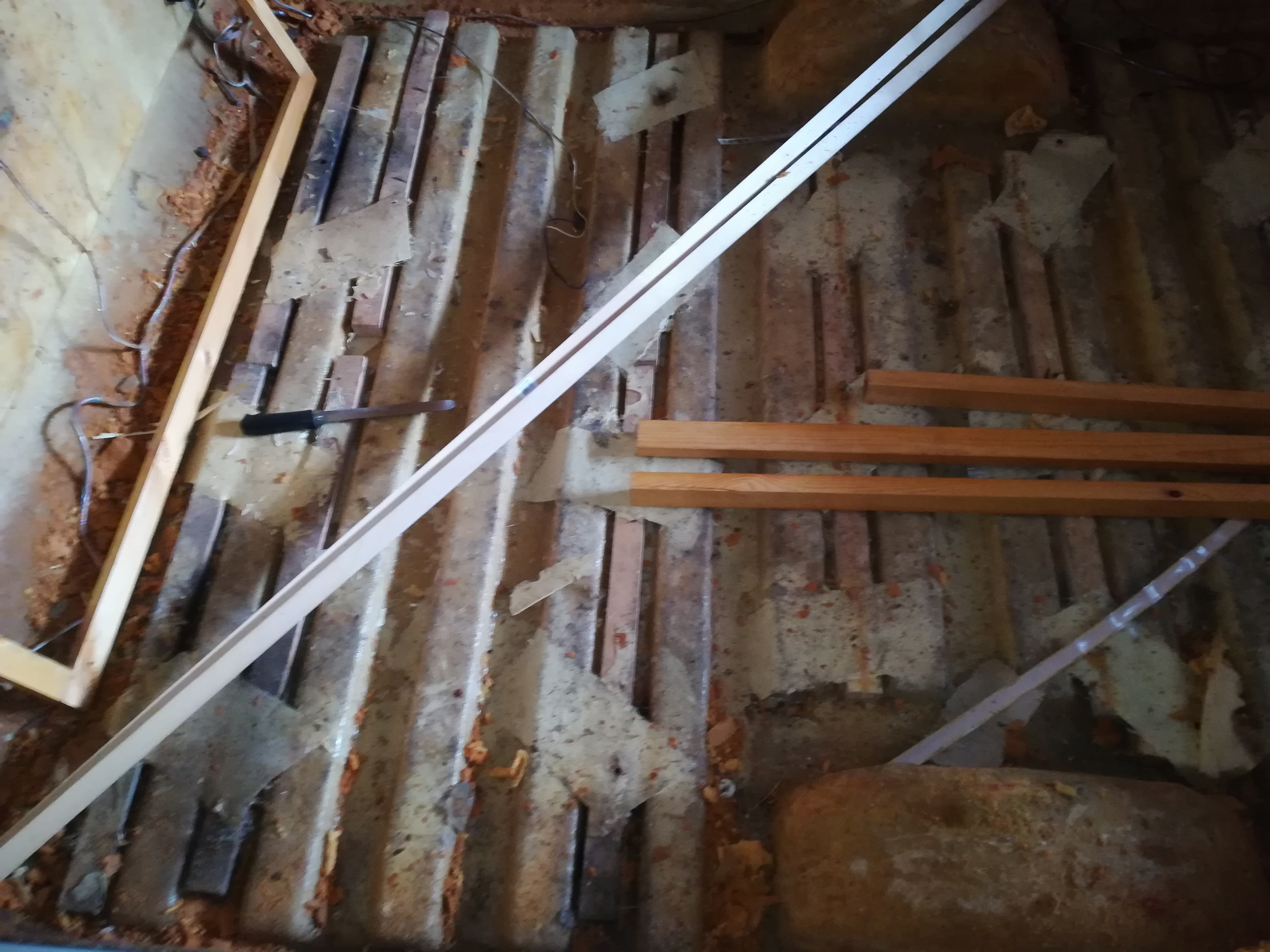

Mam pytanie czy taka "fabryczna ilość" listewek podłogowych wystarczy? Czy powinna być listewka w najlepiej w każdym zagłębieniu podłogi.. oraz mam pytanie czy oprócz przyklejenia listwy dla ustabilizowania dawał ktoś piankę pouliretanową czy zostawić miejsce na odpływanie ewentualnej wody pod podłogą? no i wydaje mi się że te listwy powinny sięgać trochę dalej...chociaż z drugiej strony nie ma listew pod meblami a środkiem gdzie sie chodzi może taka ilość wystarczy żeby nie pchać dodatkowych kilogramów
Postautor: oko » sobota, 23 mar 2019, 00:43
Przy okazji sprawdź, czy masz drożne otwory odpływowe przy nadkolach. Ja w miejsca gdzie nie ma listew wstawiłem styropian.
