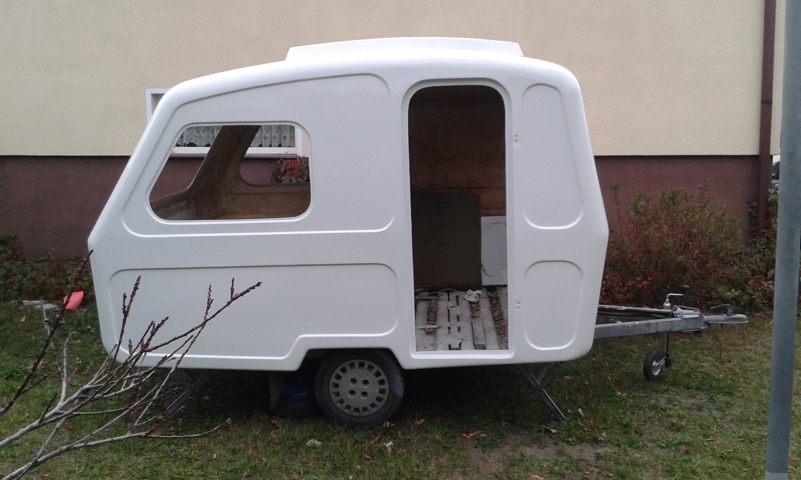

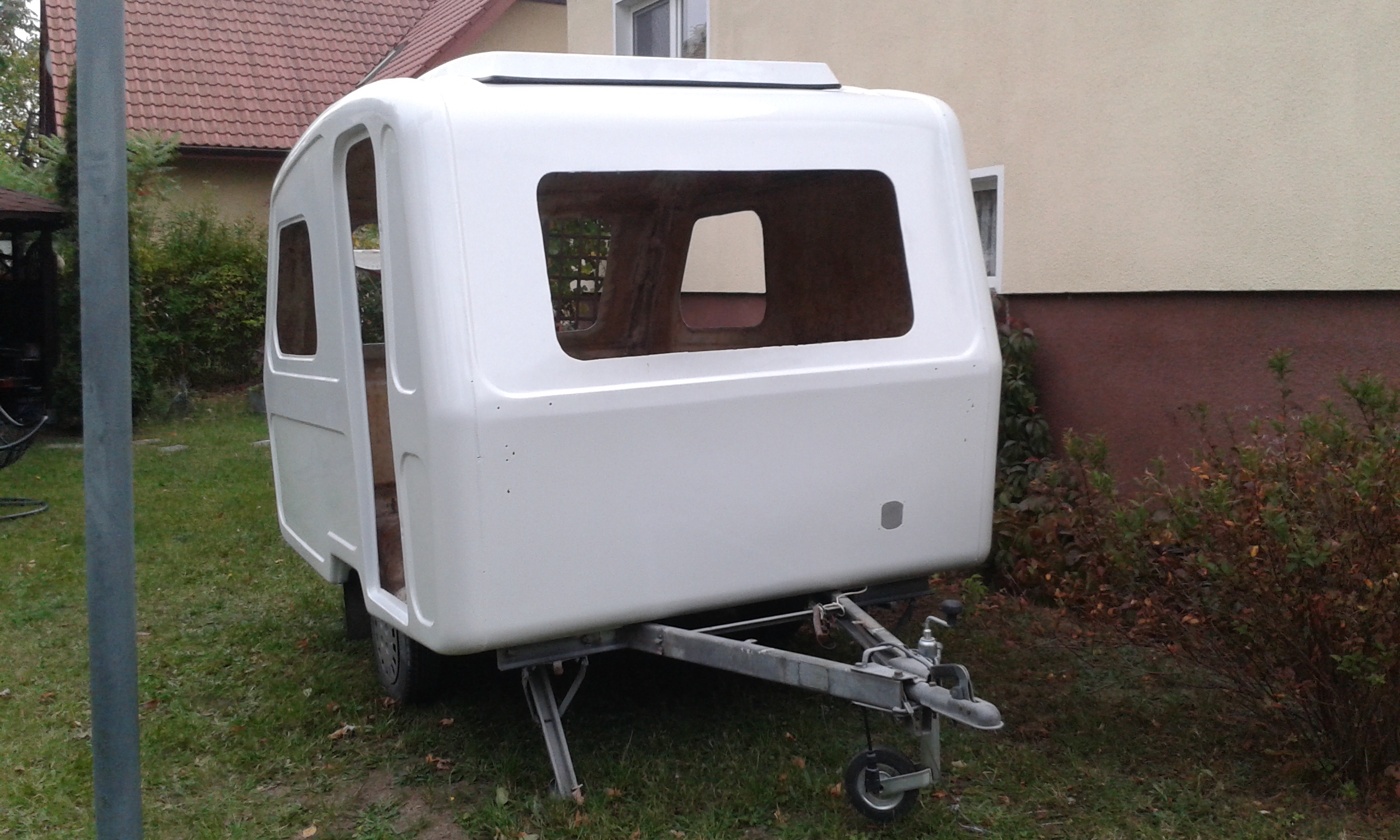

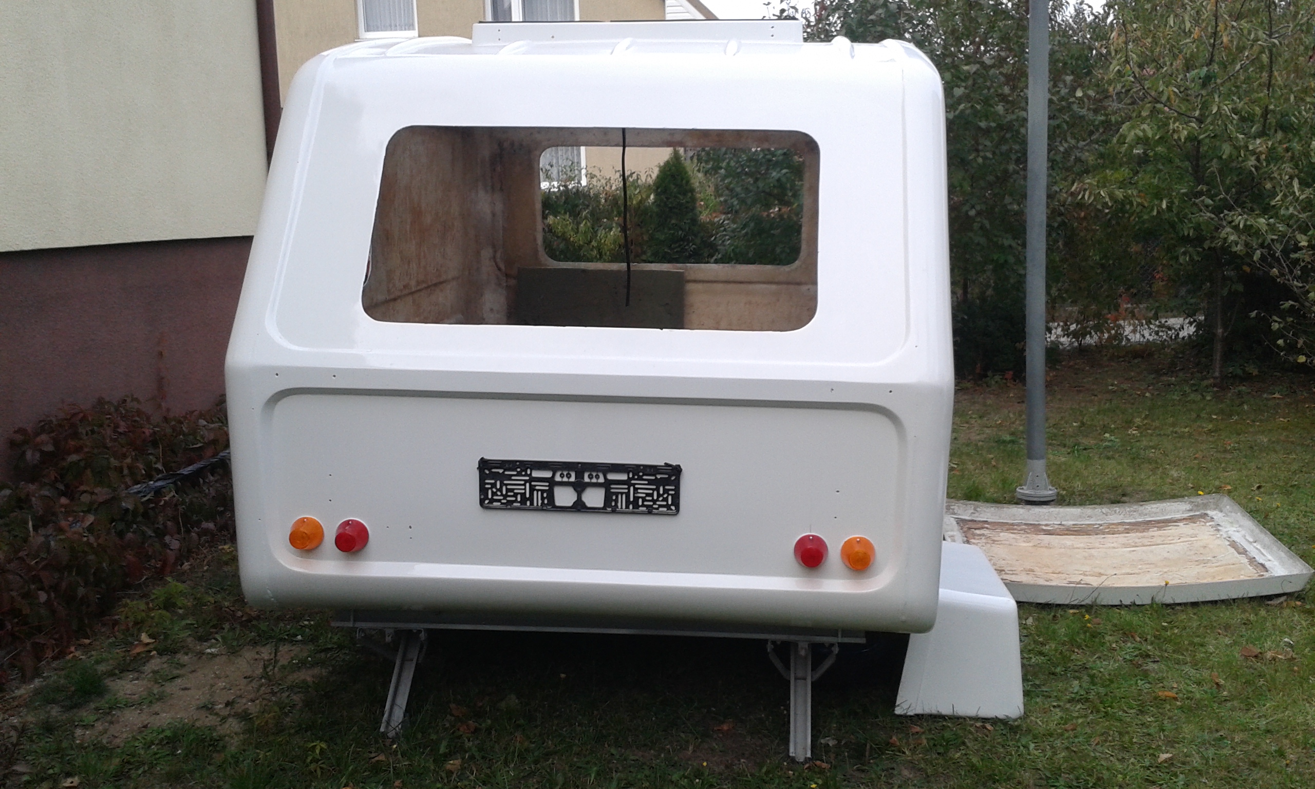

No to przyszedł czas na własny wątek remontowy.
Jak już pisałem w przywitalni, od kilku dni jestem właścicielem n126es w stanie surowym otwartym jak ja to nazwałem. Przez poprzedniego właściciela budka została wypatroszona do zera. Meble wyjęte, podłoga wyjęta, listwy drewniane odklejone, tapicerka zdjęta, zdemontowany otwierany dach, wywalone wszystkie szyby, zdemontowane drzwi. Został samiusieńki goły laminat.
Z zewnątrz zdemontowane wszystko co było zamontowane czyli odblaski, światła, listwy. Budka została pomalowana, jednak nie wiem czy było coś połatane, jeżeli tak to nie wiem jak to było zrobione. Na dachu znalazłem małą dziurkę. No ale lakieru nie będę ruszał tylko otworek jakoś połatam. Ja odciąłem śruby mocujące budkę do ramy. Rama wydaje się być zdrowa. Z czasem wymienię oś na Alko ale to później ze względów finansowych.

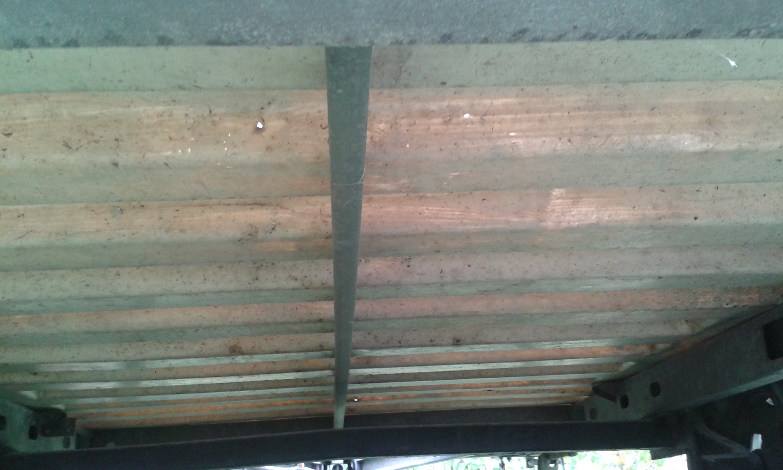

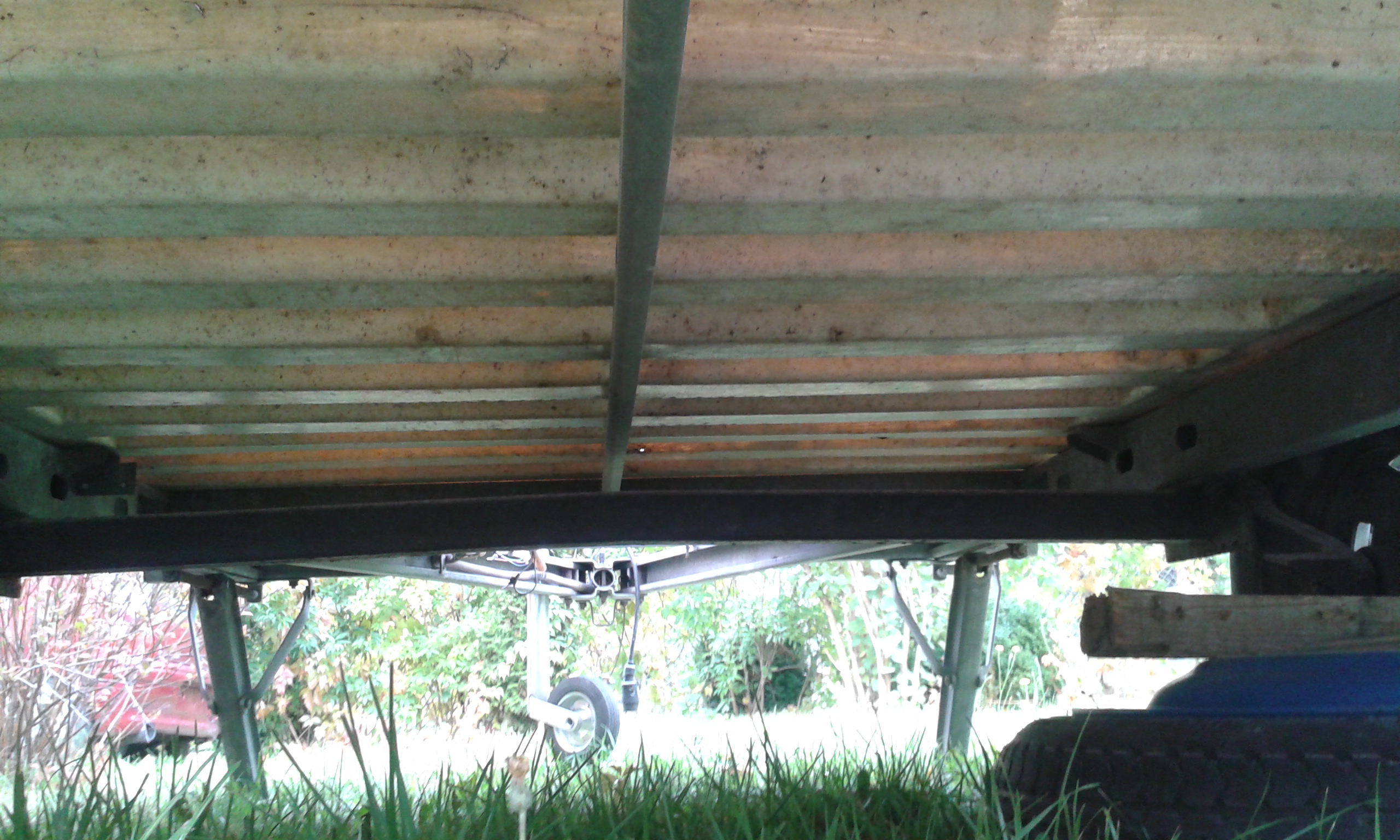

Jeszcze w tym roku chciałbym chociaż zamknąć i uszczelnić budkę a robię wszystko pod chmurką. Wiadomo czas goni, spada temperatura. Myślałem, że podłoga jest zdrowa od spodu, ale znalazłem kilka małych dziur więc chyba zrzucę ją z ramy i będę musiał połatać. W tym momencie zbieram wiadomości co zakupić w pierwszej kolejności.
Już wiem że potrzebuję 60 śrub nierdzewnych M4 łby stożkowe z nakrętkami i podkładkami. Pod to dam taśmę butylową 3x20 czy taka rolka 15m wystarczy? Od środka zalaminować? Matę też dać czy tylko żywicą?
- Jaką wybrać technologię remontu podłogi? Od środka żywica? Sama żywica wystarczy? Czy mata szklana?
- Czym pomalować od spodu podłogę? Baranek na 6m2 powiedzieli mi w sklepie 250zł.
- Jako, że listwę kedrową i tą drugą mam nową to jak ją wygiąć do przyczepy? W którym miejscu zaczyna się listwa? Czy listwę trzeba dociąć czy jest na wymiar przyczepy?
- Jak wklejać listwy drewniane? Na żywicę? Jakimś klejem?
- Jakie jeszcze śruby i wkręty: 60 szt M4 do listew, 8 M8 do ramy i podłogi. Zawiasy drzwi domyślam się, że 4 szt M10? Na jakie śruby i mocowany jest pantograf do dachu i do klapy? Jak to uszczelnić? Wkręty przez laminat do drewna? Jak mocowane są listwy nadszybowe? Jakie jeszcze śruby i wkręty nierdzewne kupić bo chciałbym to zrobić za jednym zamówieniem.
Mam dużo pytań gdyż jak pisałem budka była zupełnie pusta a ja nawet nie mam nic na wzór.

Re: Przyczep stan surowy otwarty. Wszystkie rady mile widziane
Za dużo pytań na raz...
Mirek dobrze mówi, podziel sobie remont na etapy i zajmuj się tylko tym co masz do zrobienia, planując następne kroki i robiąc zakupy.
Oparcie się na wątku kogoś kto robił remont i dobrze wszystko opisał jest najlepszym pomysłem. Czytaj wątki Stacha, Rafalskiego, Murano, sam też starałem się podawać potrzebne informacje
Wszystko po kolei bo zwariujesz
Zrzucisz budę to na początek rozszlifowac dziury, od wewnątrz mata i żywica, z zewnątrz szpachla i farba poliuretanowa. Jeśli trzeba doprowadzic kantówki w podlodze do porządku, nawiercić odpływy, zamocować uchwyty na fartuch.
