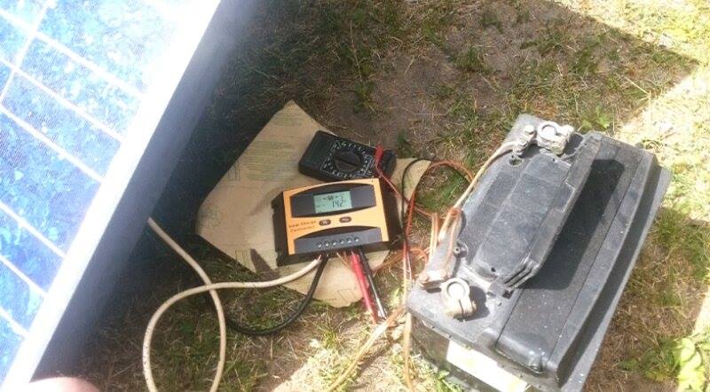

Dziś przyszedł do mnie kontroler ładowania, koszt 77zł z wysyłką, przy moim panelu 155 Wat jak na razie sprawdza się nieźle, jedyne czego brakuje to wyświetlania jaki prąd (Amperaż) płynie na wyjście ładowania.

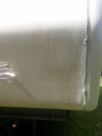

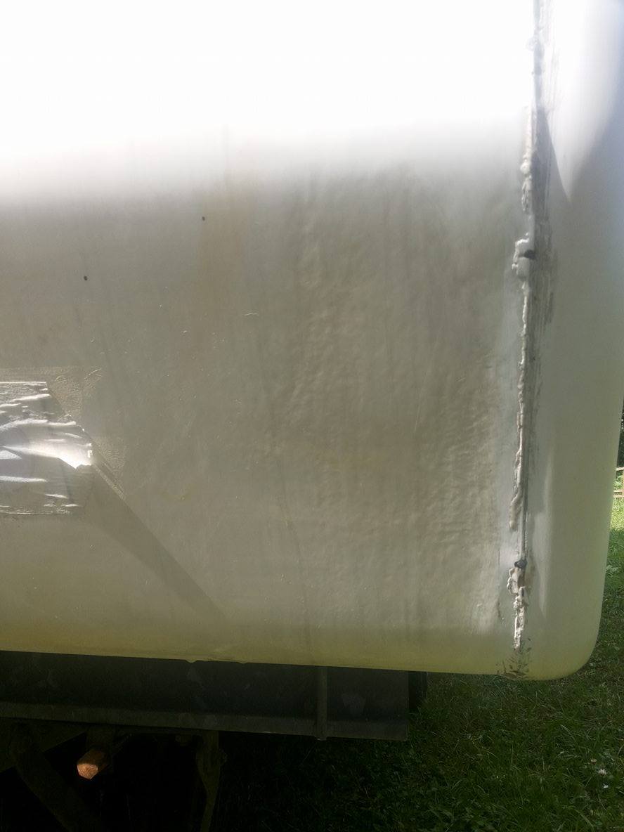

A na poważnie też u mnie na narożniku od dołu mam takie coś, raczej będę szpachlował

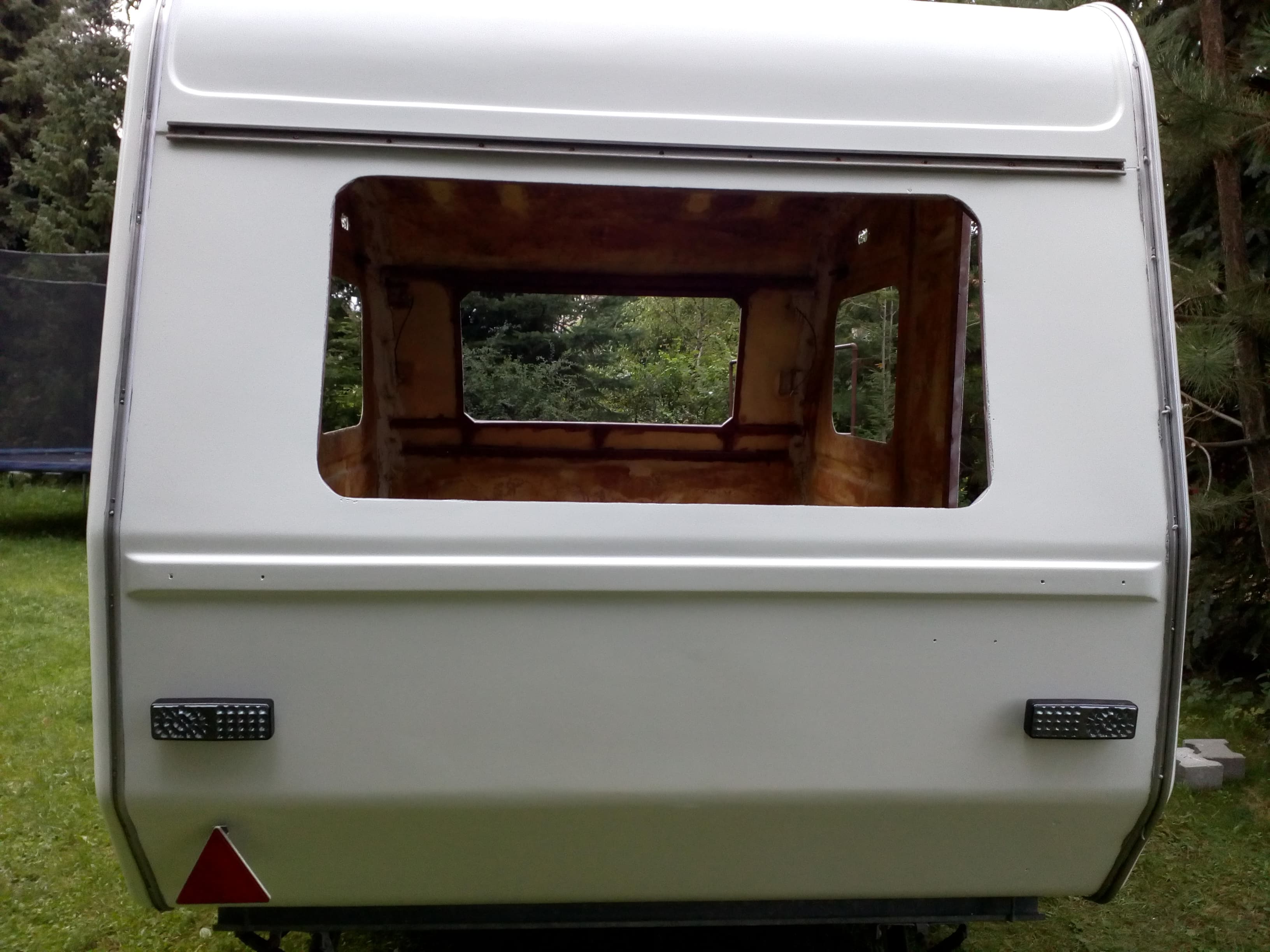

Witam was wszystkich i miło mi znów coś napisać po mojej dłuuuugiej nieobecności :oops: Remont mój przeciągnął się nieco, już teraz z górki będzie, ale tak konkretnie to co zrobiłem???
Buda została pomalowana, wszelkie ubytki, najwięcej na dachu zostały uzupełnione żywicą i pomalowane jak z reszta, cała została pomalowana.
Oświetlenie zewnętrzne też całe nowe.

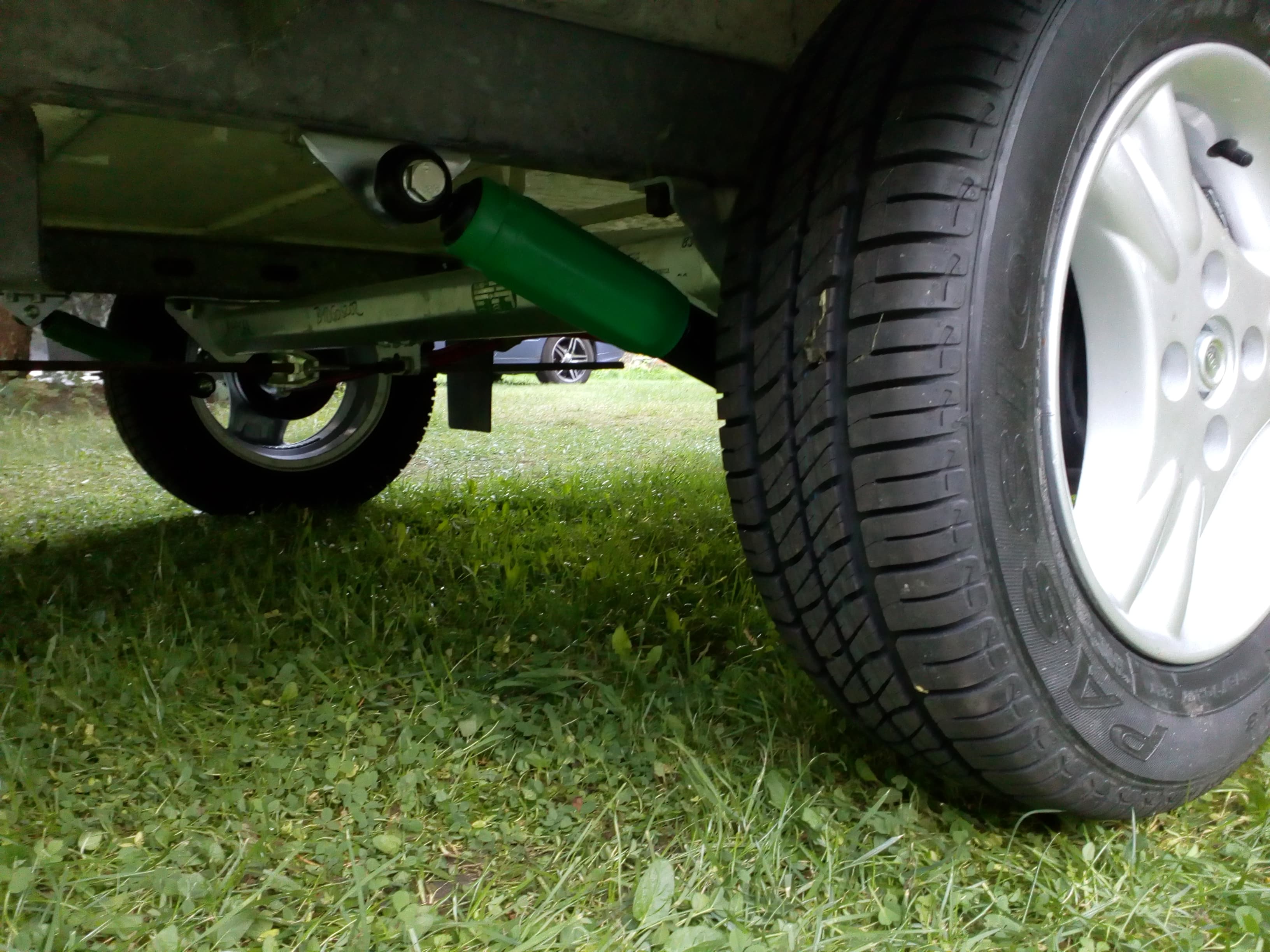

Zawieszenie jest nowe Alko na 3 wałkach z amorami.
Środek, ściany: niestety pojawiły się problemy, kupiłem ekrany Alufox, jak się okazało producent zmienił technologię i folia odchodzi od pianki, bez problemu zwróciłem ale nadal szukam coś odpowiedniego i nie mogę nic trafić :cry:
Za tydzień zlot w Suchedniowie codziennie robię przy budce co mogę aby tylko zdążyć.
Parę fotek:

Belka zawieszenia robiona na zamówienie (rozstaw uszu) czy gotowiec? Jakiego rzędu są to pieniądze - jeśli można spytać?
mesio
Posty: 59
Lokalizacja: Wołomin
Re: Piotr z Wołomina i jego N126N
Postautor: mesio » wtorek, 18 wrz 2018, 23:44
Belkę kupowałem jakiś czas temu w sklepie internetowym, zmierzyłem rozstaw śrub i taką samą przysłali, cena samej osi 1150 zł (czekałem około 3 tygodnie bo podobno jest sprowadzana).
