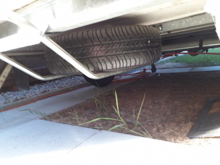

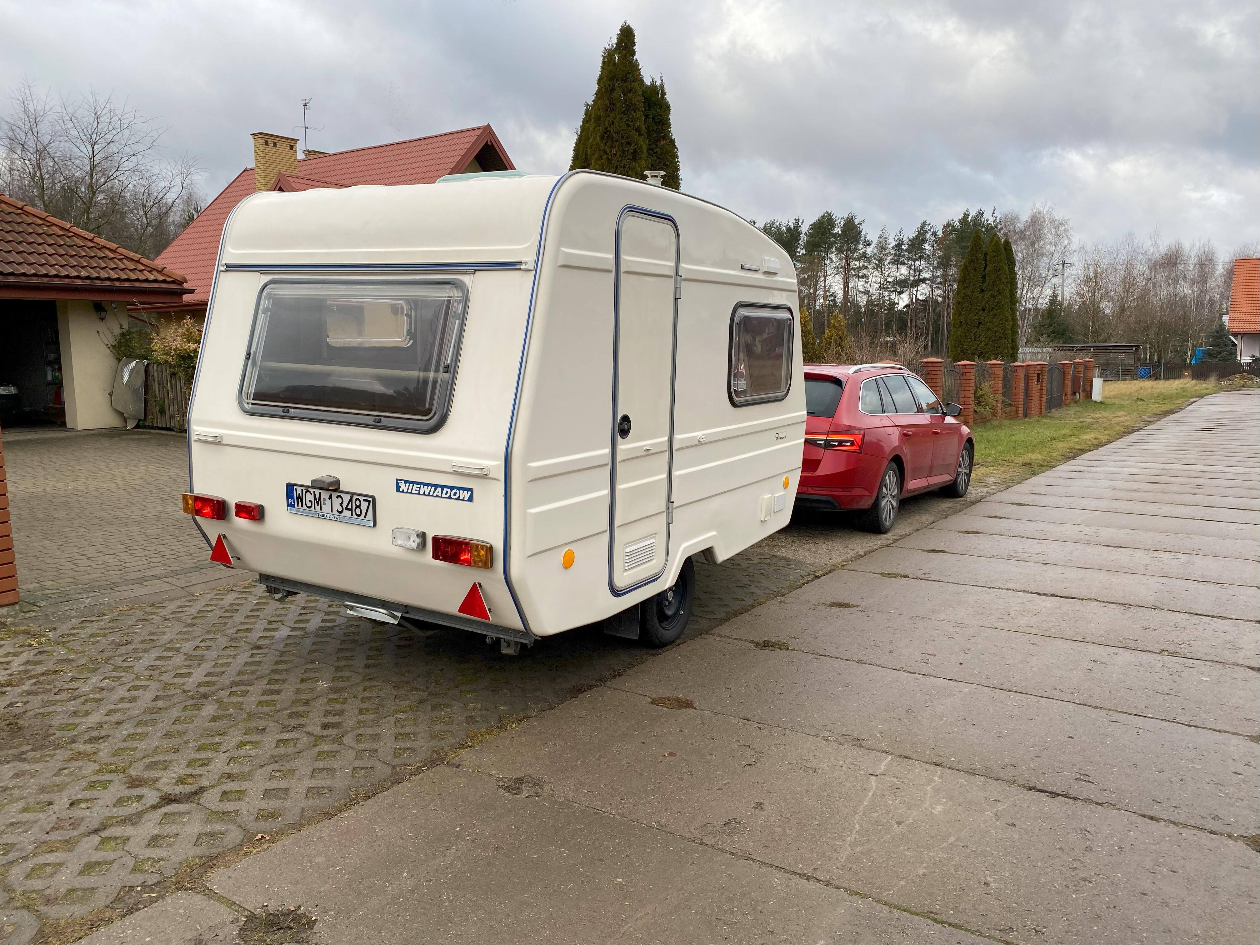

Dawno nic nie pisałem, a od zeszłego roku sporo zmieniłem w swojej przyczepie.
Po założeniu nowej osi i przymocowaniu jej poprzez otwory gdzie była przykręcona stara, okazało się, co widać na zdjęciach, iż jest ona przesunięta względem nadkola do tyłu co widać na wcześniej zamieszczonych zdjęciach.
Przełożyłem oś w otwory umiejscowione bliżej dyszla i teraz jest zdecydowanie lepiej.

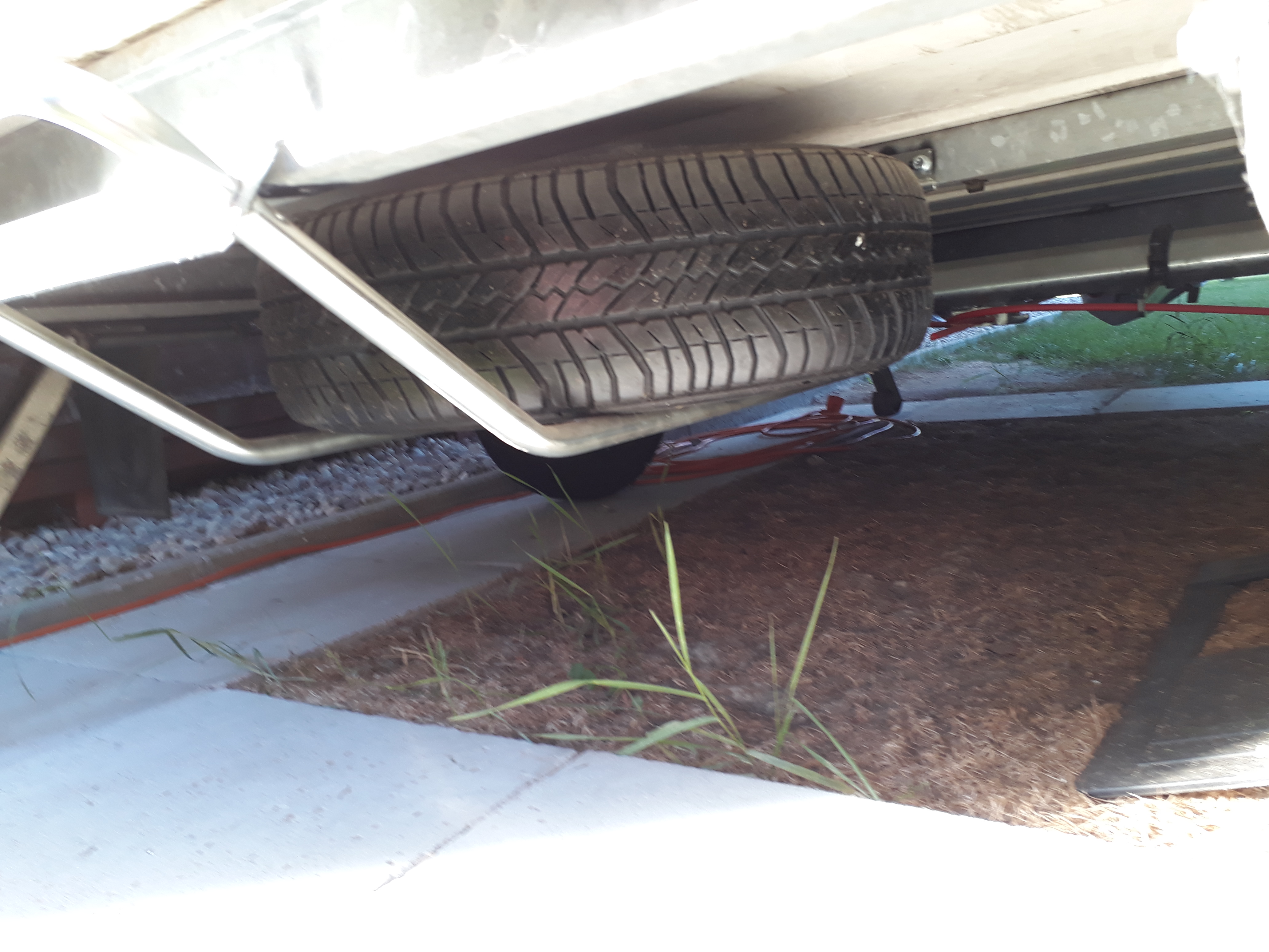

Zamontowałem kosz na koło zapasowe.

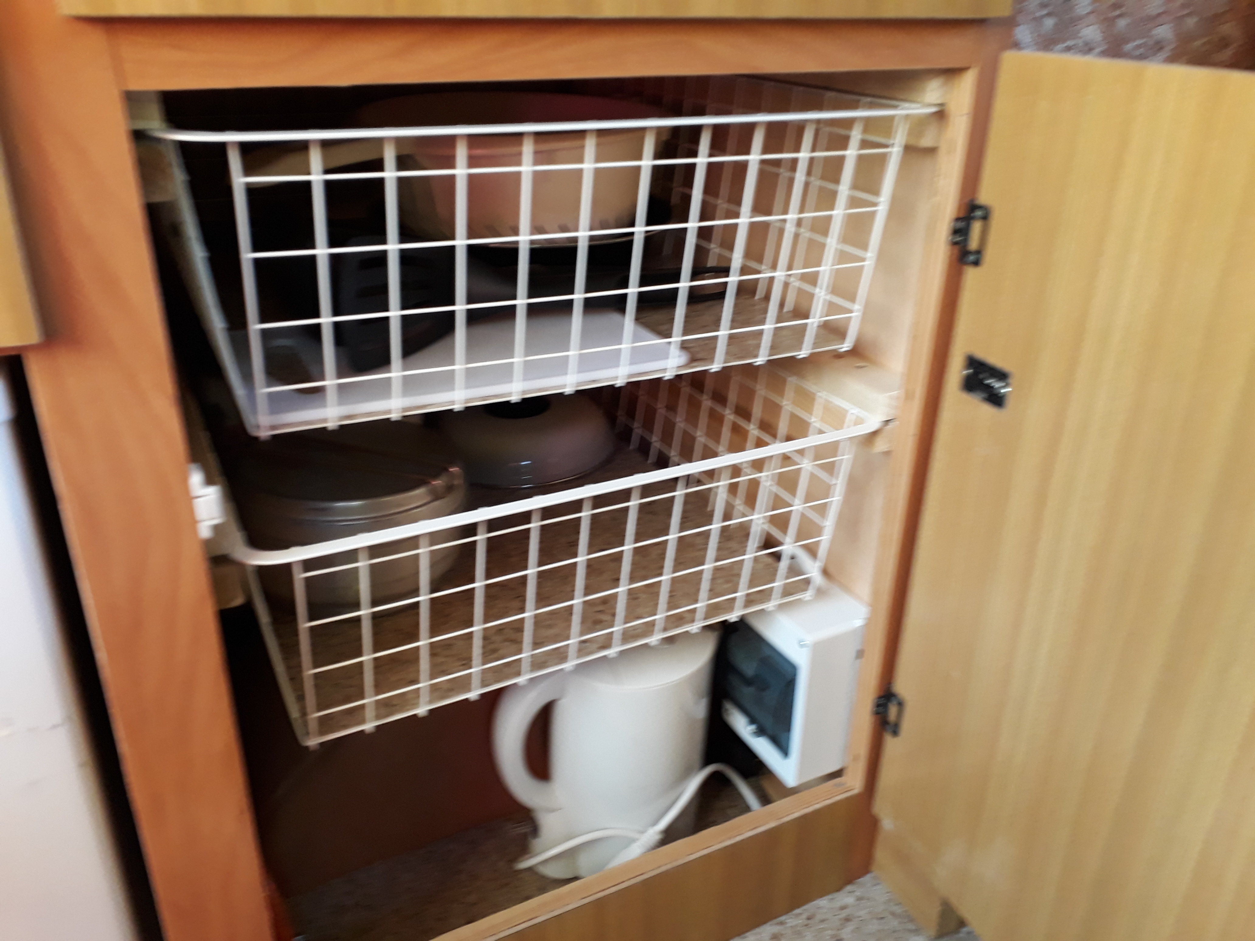

Skrzynkę z bezpiecznikami 230V umieściłem w szafce pod kuchenką, zastosowałem też wyłącznik różnicowo-prądowy.

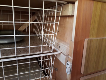

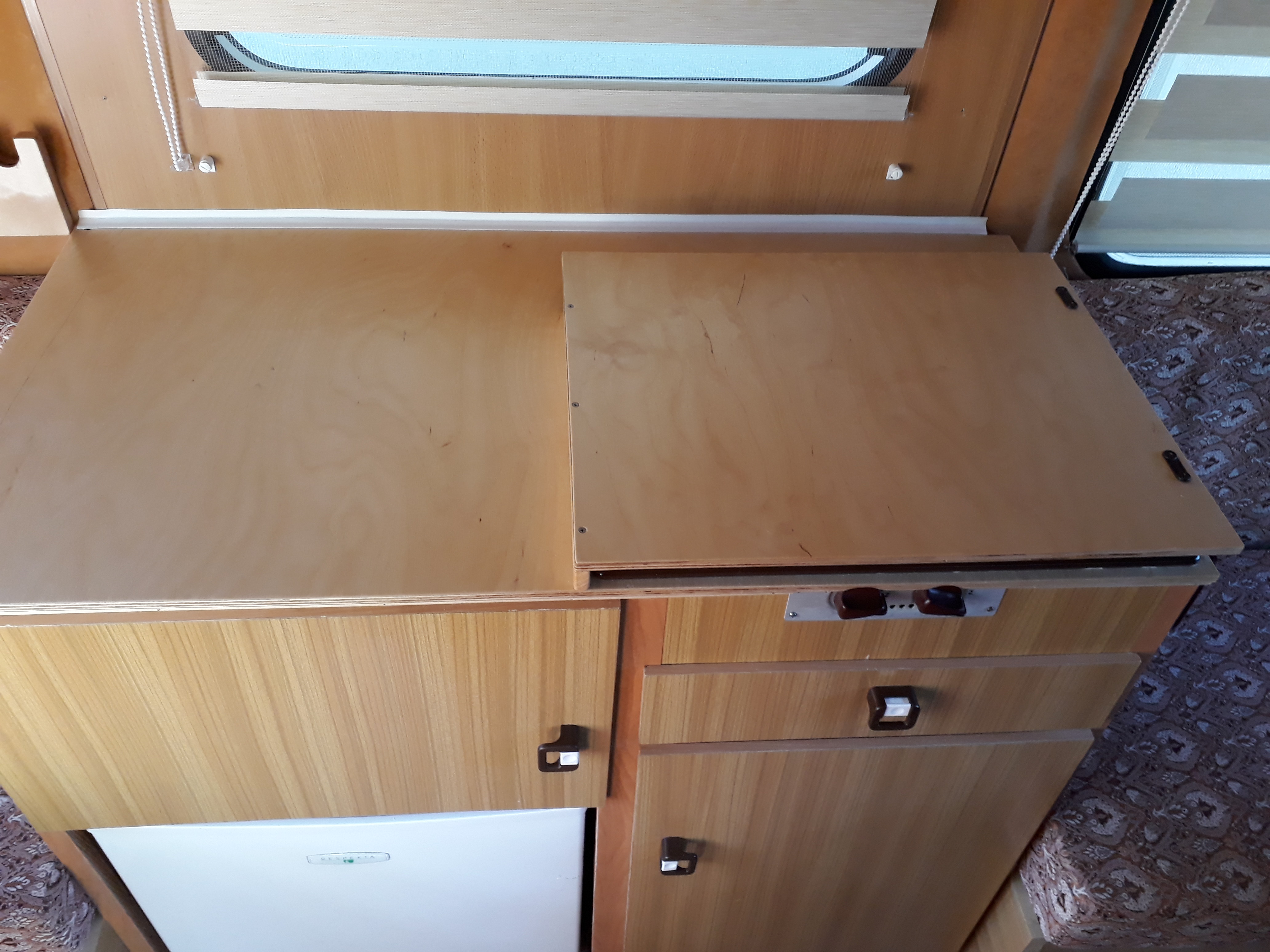

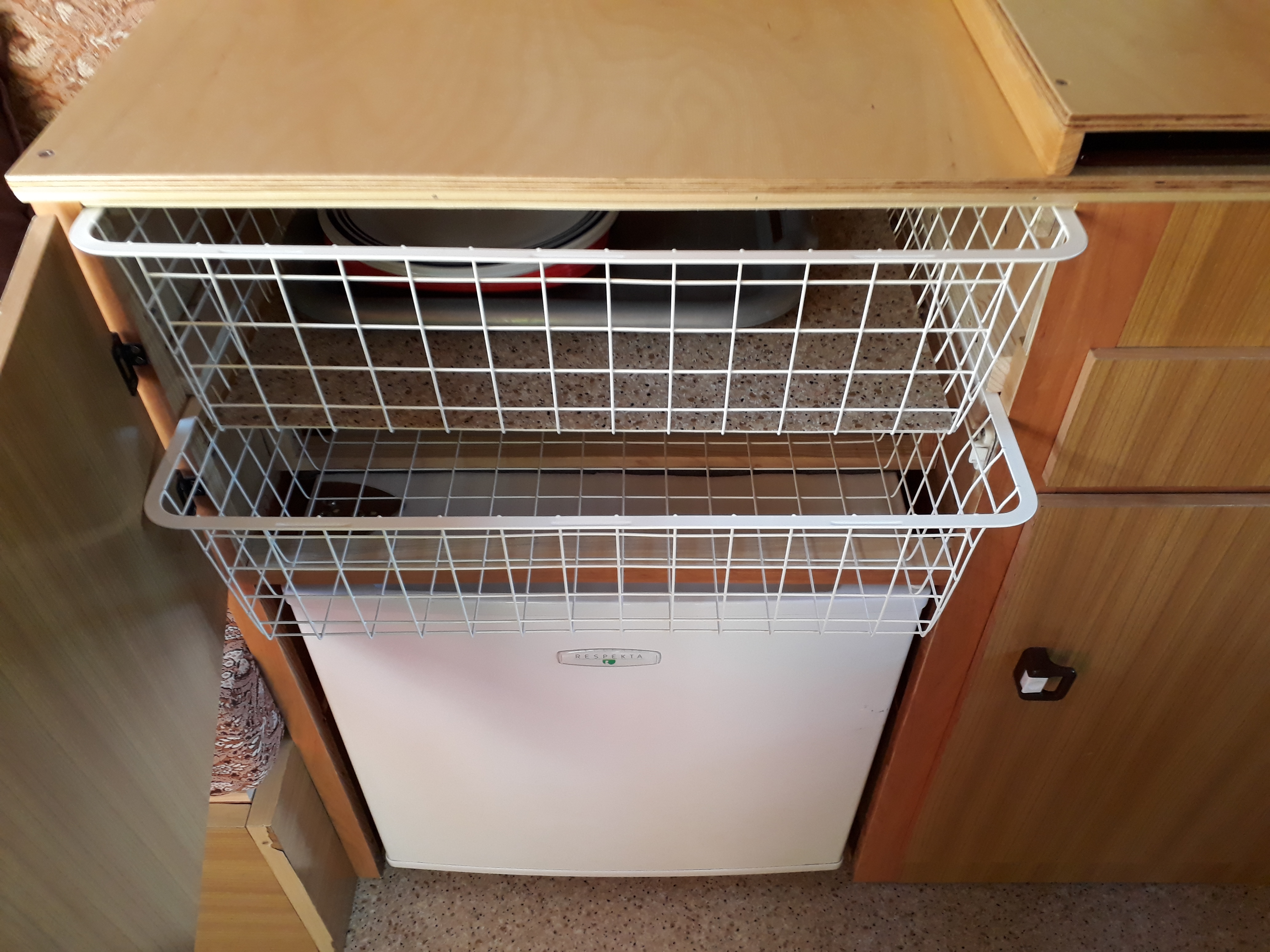

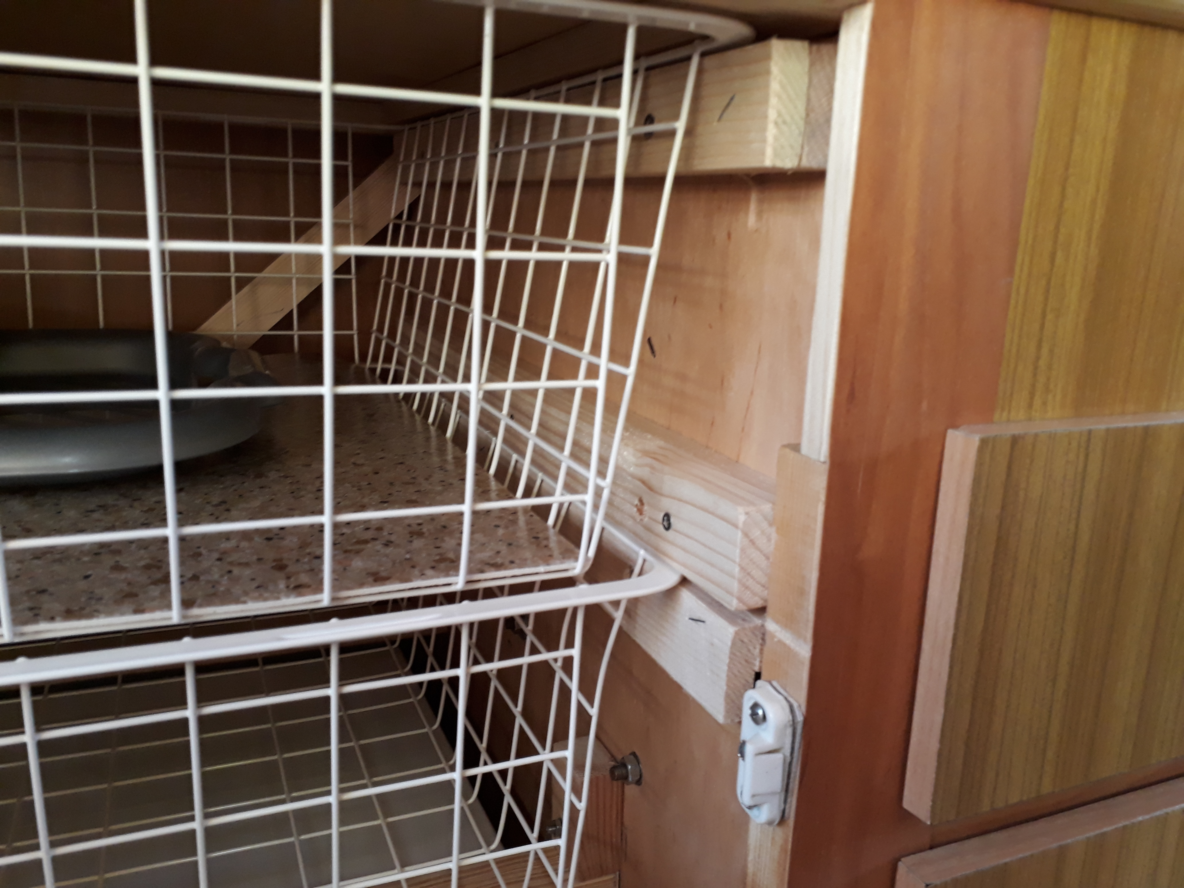

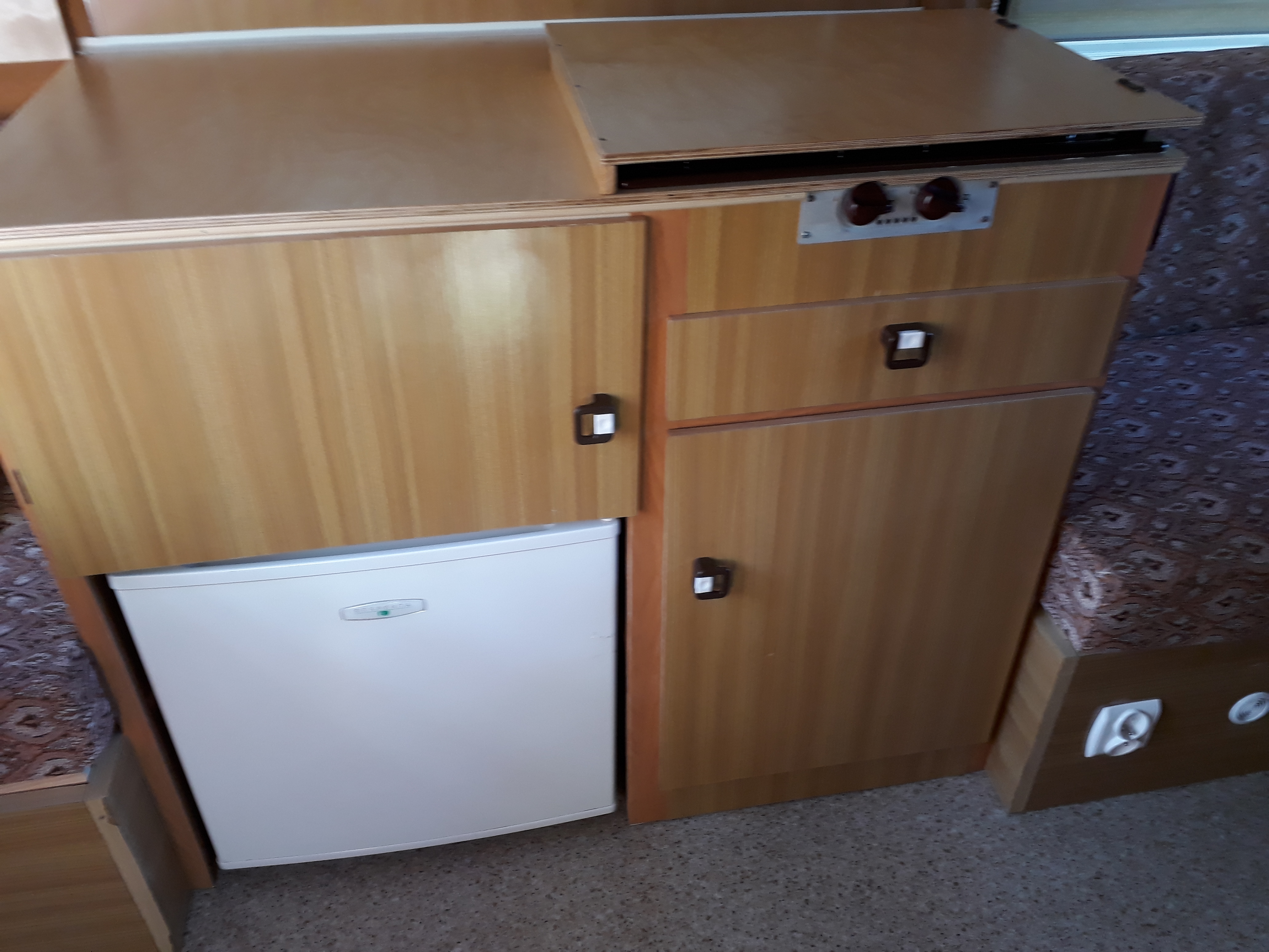

W szafce kuchennej zrezygnowaliśmy ze zlewu, wymieniliśmy blat na taki ze sklejki, wewnątrz zastosowaliśmy zamiast półek koszyki z ikei zawieszone na własnoręcznie wykonanych prowadnicach.

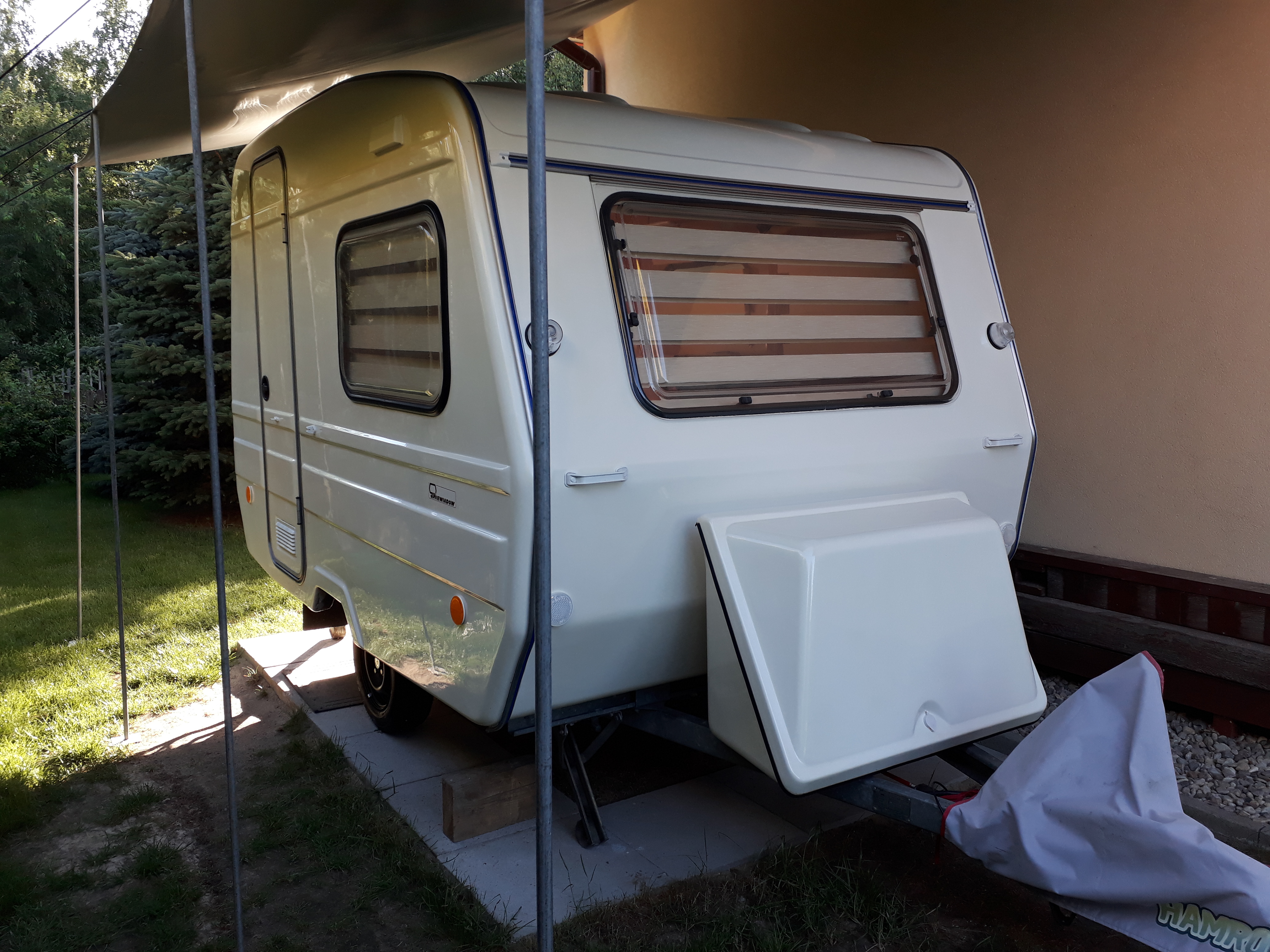

Ubytki laminatu i pajączki rozszlifowałem i zaszpachlowałem szpachlówką żelkotową sea-line. Jedna dziurka na dachu była na wylot, podkleiłem w tym miejscu matę szklaną na żywicę poliestrową.

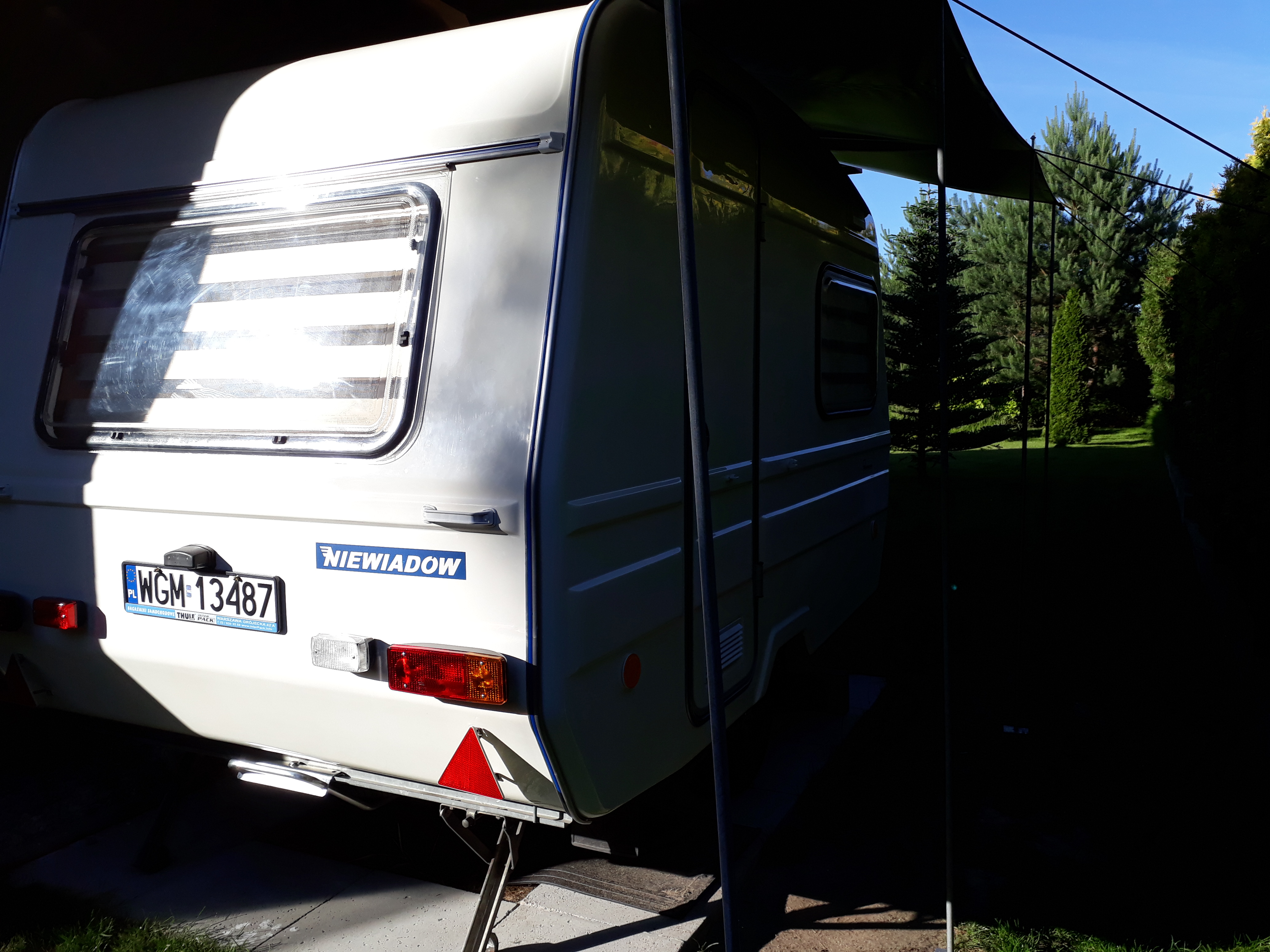

Z zewnątrz budę wypolerowałem za pomocą polerki elektrycznej pastą Farecla Profile, dało to nawet niezłe efekty – udało się spolerować żółte zacieki.

Poniżej zdjęcia po zakończeniu remontu.
WEINSBERG CaraOne 420QD
Ford Mondeo
Ford Mondeo

tomcat pisze:Fajny patent z tymi koszami
Koszyki fajna sprawa bo lekkie, można wysunąć, bardzo tanie i praktycznie rozmiar jakby były zaprojektowane do naszych szafek.
IKEA - Kosz Antonius.
Też zwróciłem uwagę na ten patent.
Do piwnicy wyniosłem dwa takie tyle, że węższe i już się zastanawiam co z nimi zrobić.
