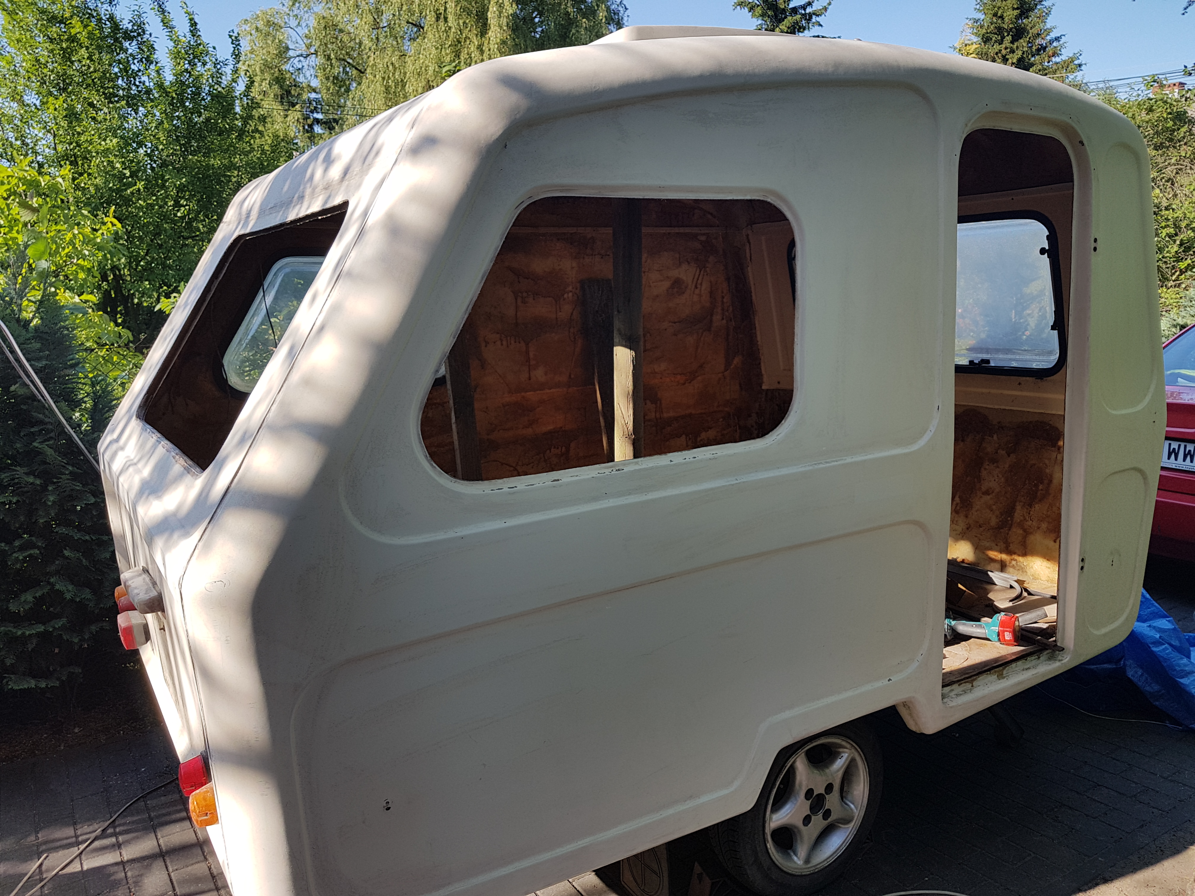

Heja! Korzystając, że mam trochę czasu to coś skrobnę. Remont idzie powolutku, mam trochę problemów z plecami w ostatnim czasie i muszę się oszczędzać. Co zrobiłem? Więc tak: środek jest już pusty, została jedynie podłoga i kable, z zewnątrz też jest już wszystko zdjęte, część skorupy jest już wyszlifowana. Czy "pajączki" na powierzchni zewnętrznej powinienem zjechać do gładkiego? W tym momencie jadę po pajączkach papierem 80 a na pozostałych gładkich 220 żeby tylko zmatowić. Kupiłem farbę poliuretanową polren białą 4 litry (wystarczy na 2 warstwy prawda?). Podpowiecie mi jaką długość mają uszczelki okien stałych, drzwi i tej pokrywy oraz włazu na dachu?

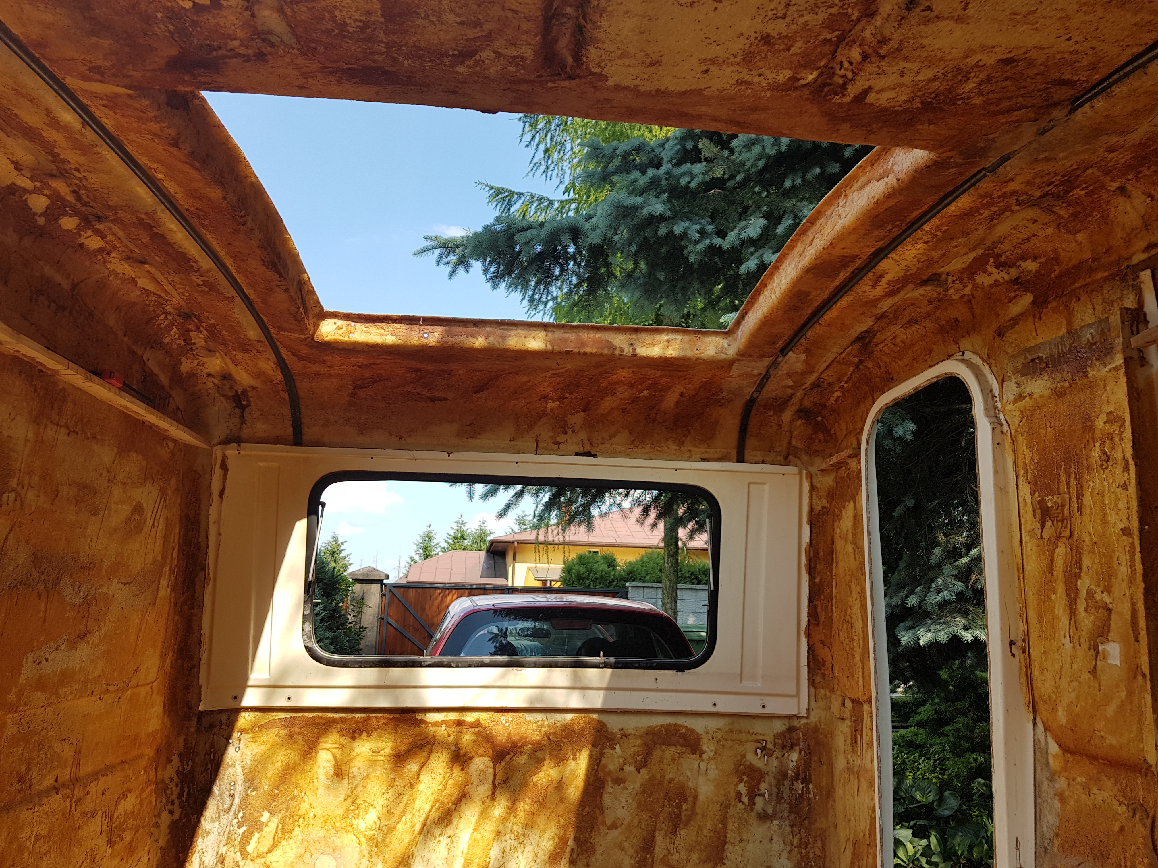

Heja! Mało piszę ostatnio bo każdą wolną chwilę wykorzystuję na walkę z przyczepą (ma być gotowa na wyjazd w połowie lipca). Skorupa jest już prawie gotowa do malowania (całość zmatowiona a ubytki zaszpachlowane), uporałem się też z zapadniętym dachem. Kupiłem dwie rury 3/8", kowal wyprofilował i zaklepał końce tak by pasowały w przetłoczenia dachu. Dach wyparłem na stemplach, obsadziłem rury i teraz pozostaje je zalaminować. Aha rury oparte są o listwy nad oknami.
W nadchodzącym tygodniu będę chciał ją pomalować. Domyślam się że lepiej nie robić tego na dworzu?

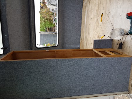

Tapicerka już jest przyklejona, podłoga też wymieniona. Jeszcze odnowić mebelki i położyć instalację elektryczną 230v... mam nadzieję że się wyrobię - hel czeka ;)
