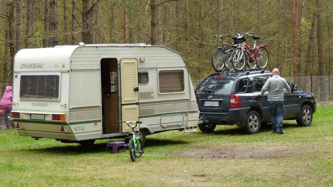

Ładowność ładownością ale to jest też dość duże obciążenie na skrajnych końcach ramy co oczywiście nie pozostaje bez wpływu na jej kondycje. I tu akurat niewiadówka ma przewagę, bo ma krótką ramę ale u mnie na przykład nie chcę wiedzieć jakie dodatkowe naprężenia powoduje te dodatkowe 50 kg z tyłu na ścianie i z przodu w bakiście.
Sam osobiście bardzo rzadko zabieram rowery ale jak już to też na dach. Mam jakieś noname uchwyty ale są solidne i rowery naprawdę trzymają się dobrze. Generalnie pierwsze zapięcie zajęło trochę czasu, bo trzeba było wszystko poustawiać i poskręcać. Następne razy tu już łatwizna. Muszę dokupić 4 uchwyt, bo młody przesiadł się już na większy rower i do budy go nie wrzucę jak to miało miejsce na poniższej fotografii.
