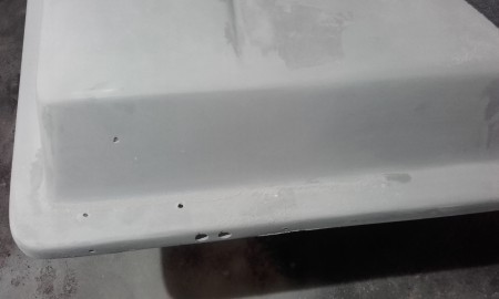

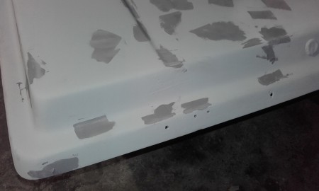

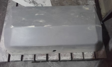

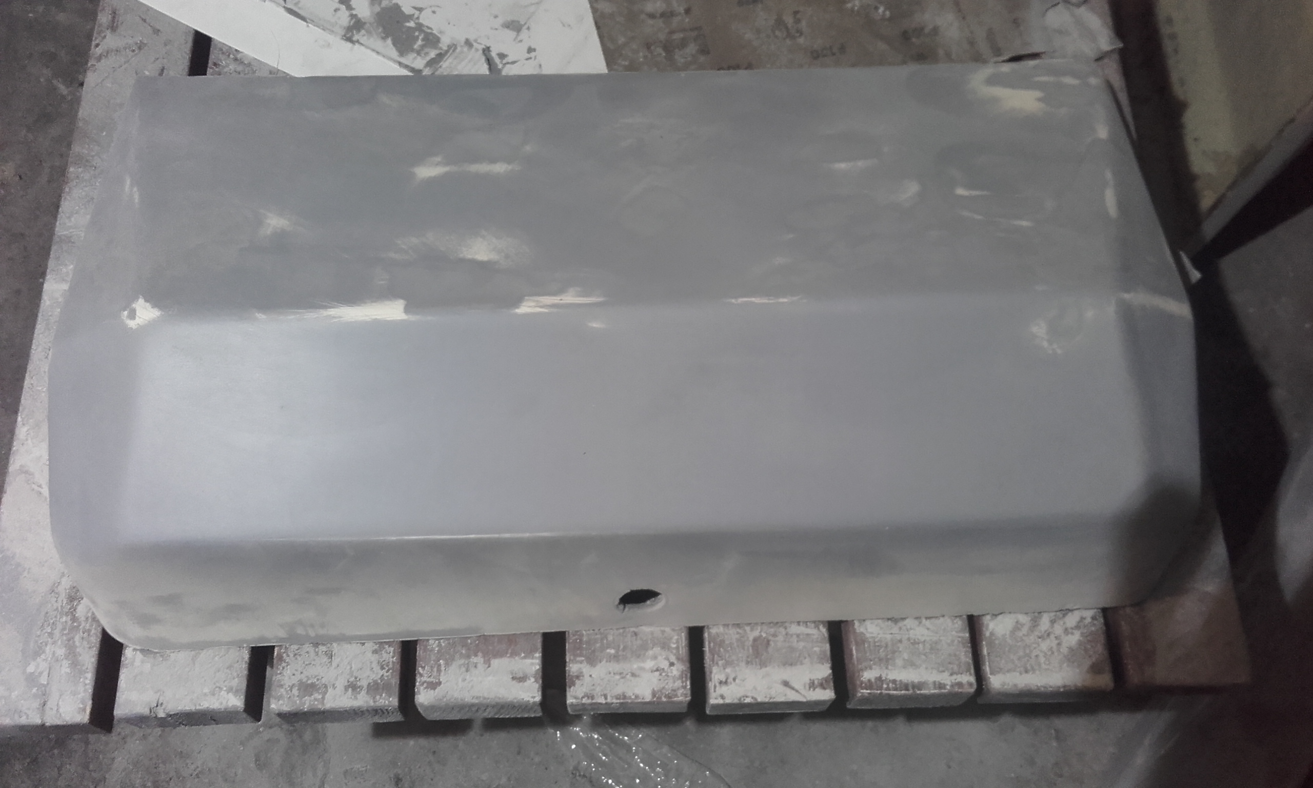

Remontu ciąg dalszy. Po pomalowaniu podkładem natryskowym, ukazało się niestety,że powierzchnia nie jest idealna.
Wymagało to nałożenia uzupełnień szpachlą. Wykorzystałem do tego szpachlę do zderzaków.
następnie szlifowanie powierzchni.
Otwory po wzmocnieniach jakie były przynitowane do klapy będę uzupełniał żywicą i włóknem,
to samo dotyczy się zniszczonych otworów do mocowania zawiasów.
To na ten moment tyle :D

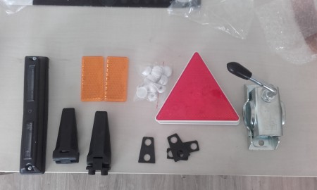

Remontu ciąg dalszy. Wczoraj przyszły zamówione dodatki do przyczepki:
Trochę drobnicy z Niewiadowa.
oraz:
Uszczelka od Dariusa

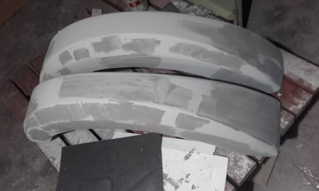

Dzisiaj w planie dalsze szlifowanie, tym razem błotniki.

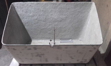

Dodatkowo do przyczepki będzie zainstalowany mniejszy typ kufra od N126.
kufer
pokrywa

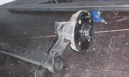

Prace postępują dalej, następne w kolejce do malowania jest zawieszenie przyczepki
oś przed demontażem

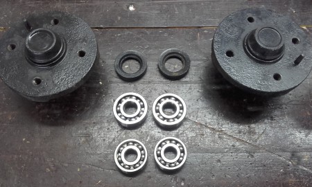

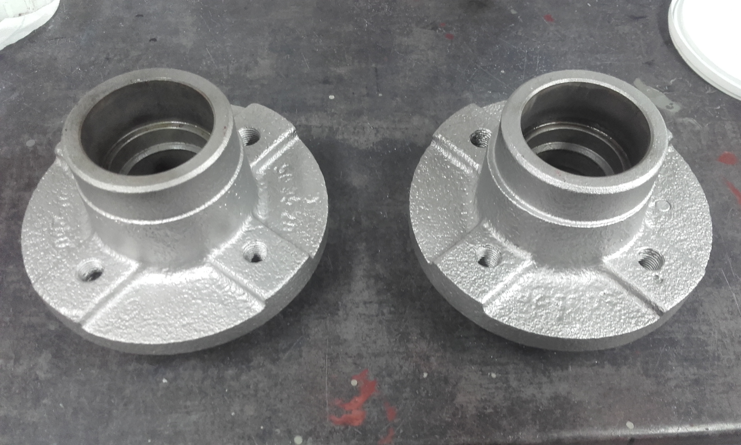

Po zdemontowaniu piast, niespodzianka :o , zamiast oryginalnych łożysk stożkowych,
ukazały się łożyska zwykłe 6304 i 6303
łożyska

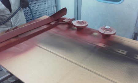

Następnie elementy zostały opiaskowane.
piasty po piaskowaniu
Pokryte farbą podkładową.
oś i piasty farba podkładowa
a następnie pomalowane warstwą wierzchnią w kolorze czarnym.
Zakupione zostały także nowe łożyska i uszczelniacze, które będą następnie montowane
co opiszę w następnym wątku...
