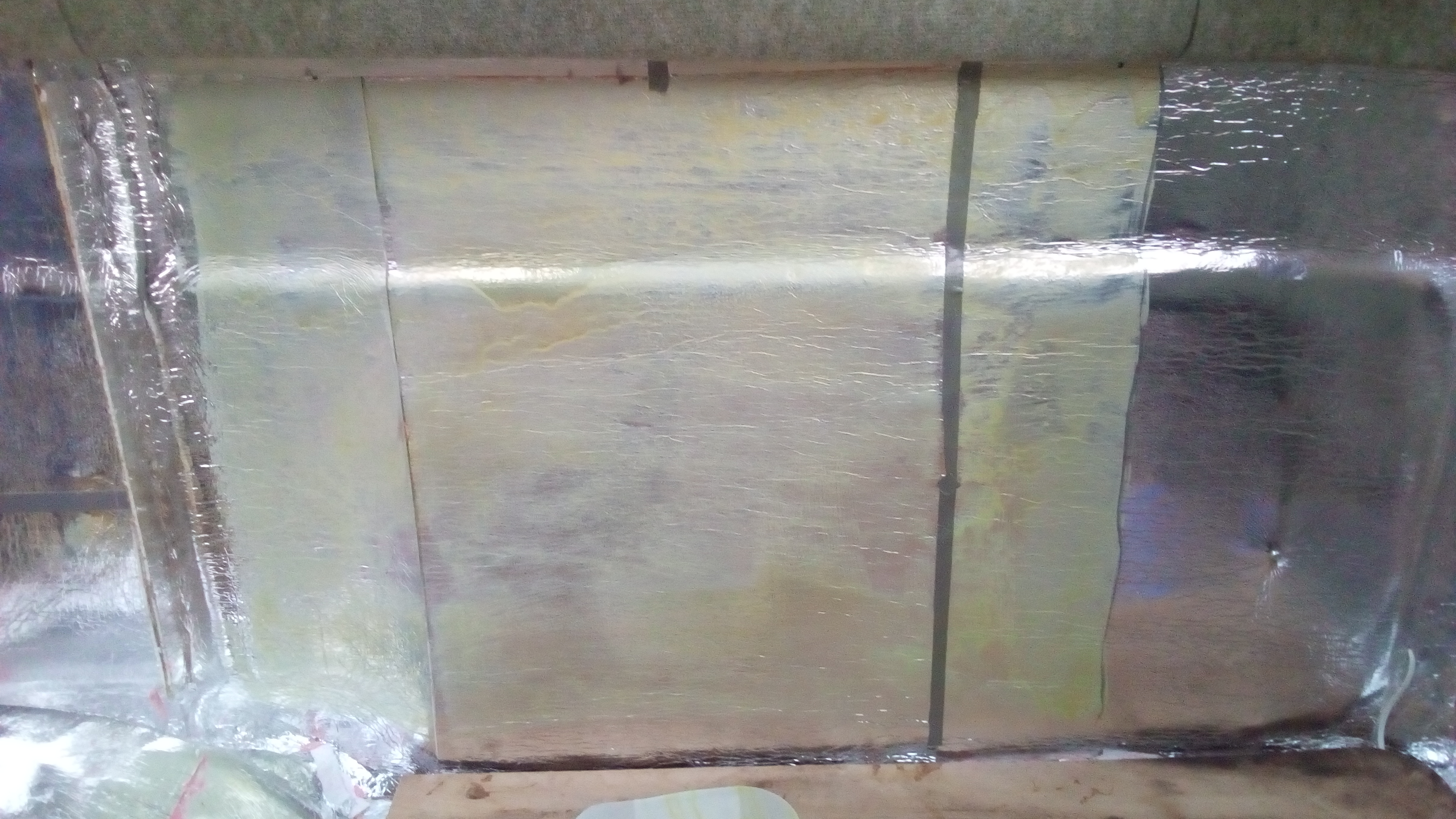

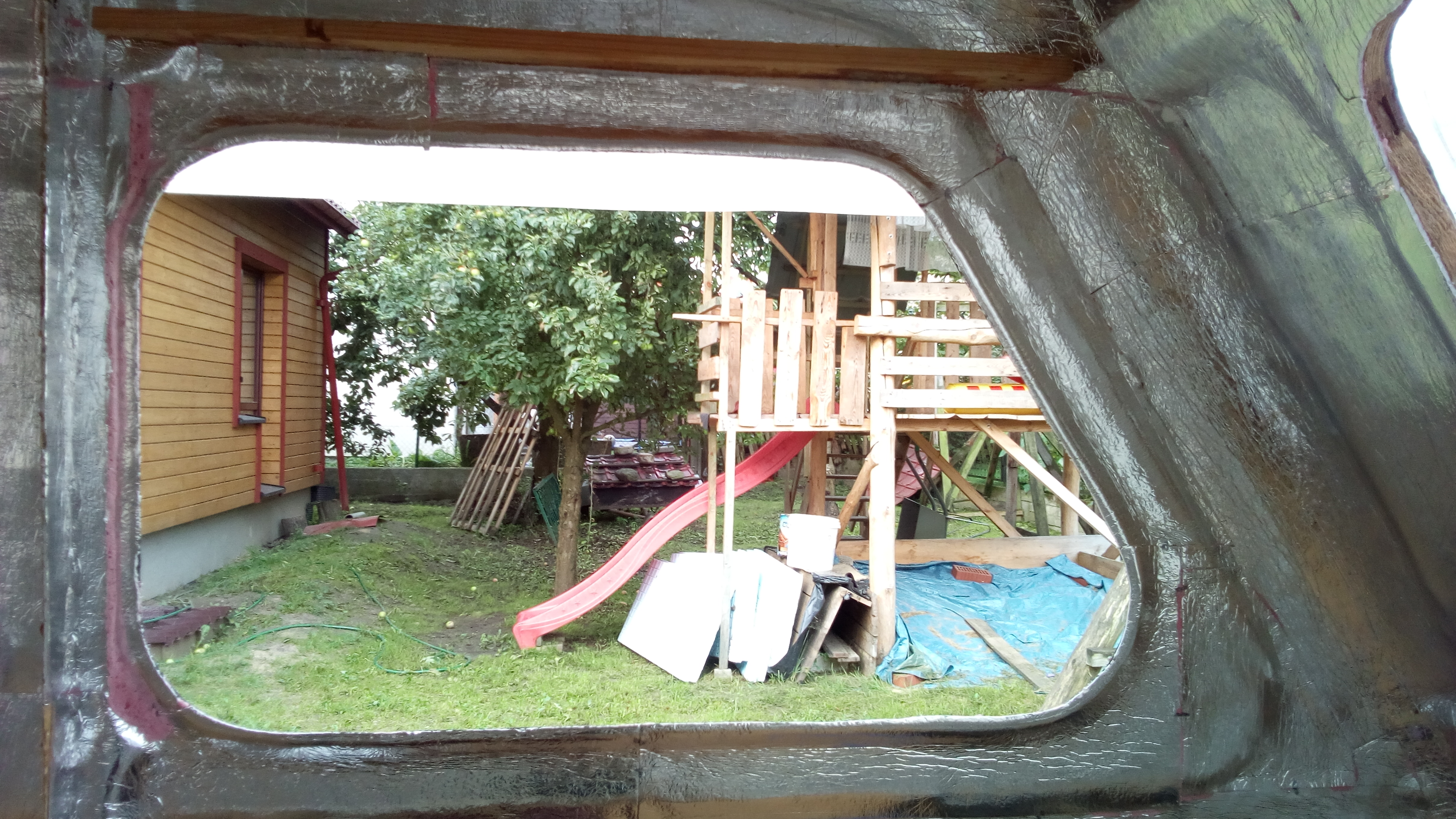

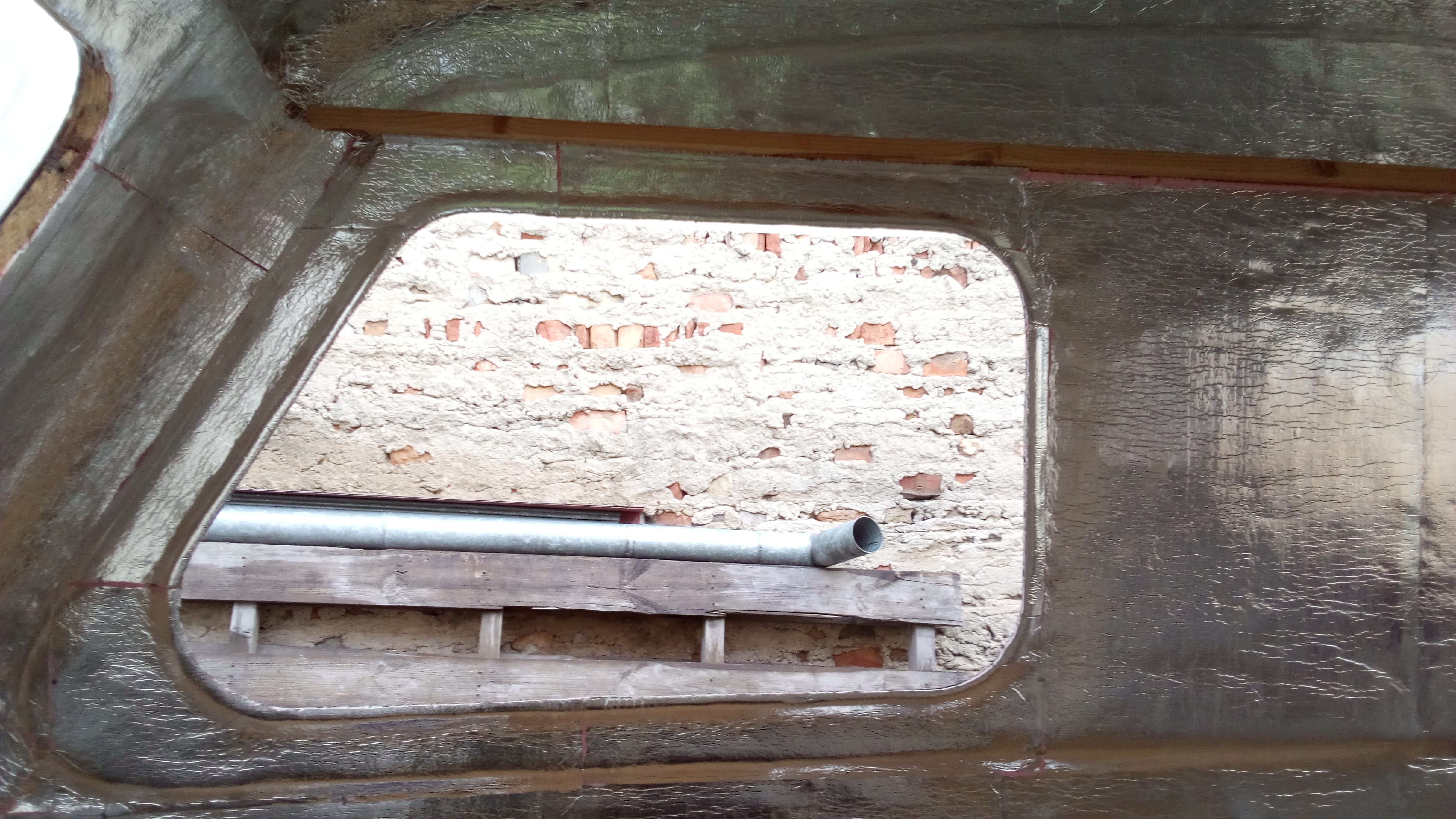

Witam po dłuższej przerwie. Prace posuwały się wolniej lub szybciej w zależności od możliwości
Poniżej przedstawiam krawędzie okien po dociągnięciu ekranami:

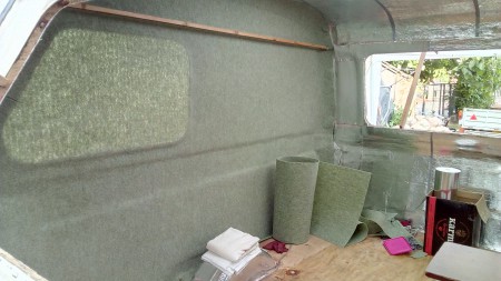

W końcu przyszedł czas na wykładzinę.

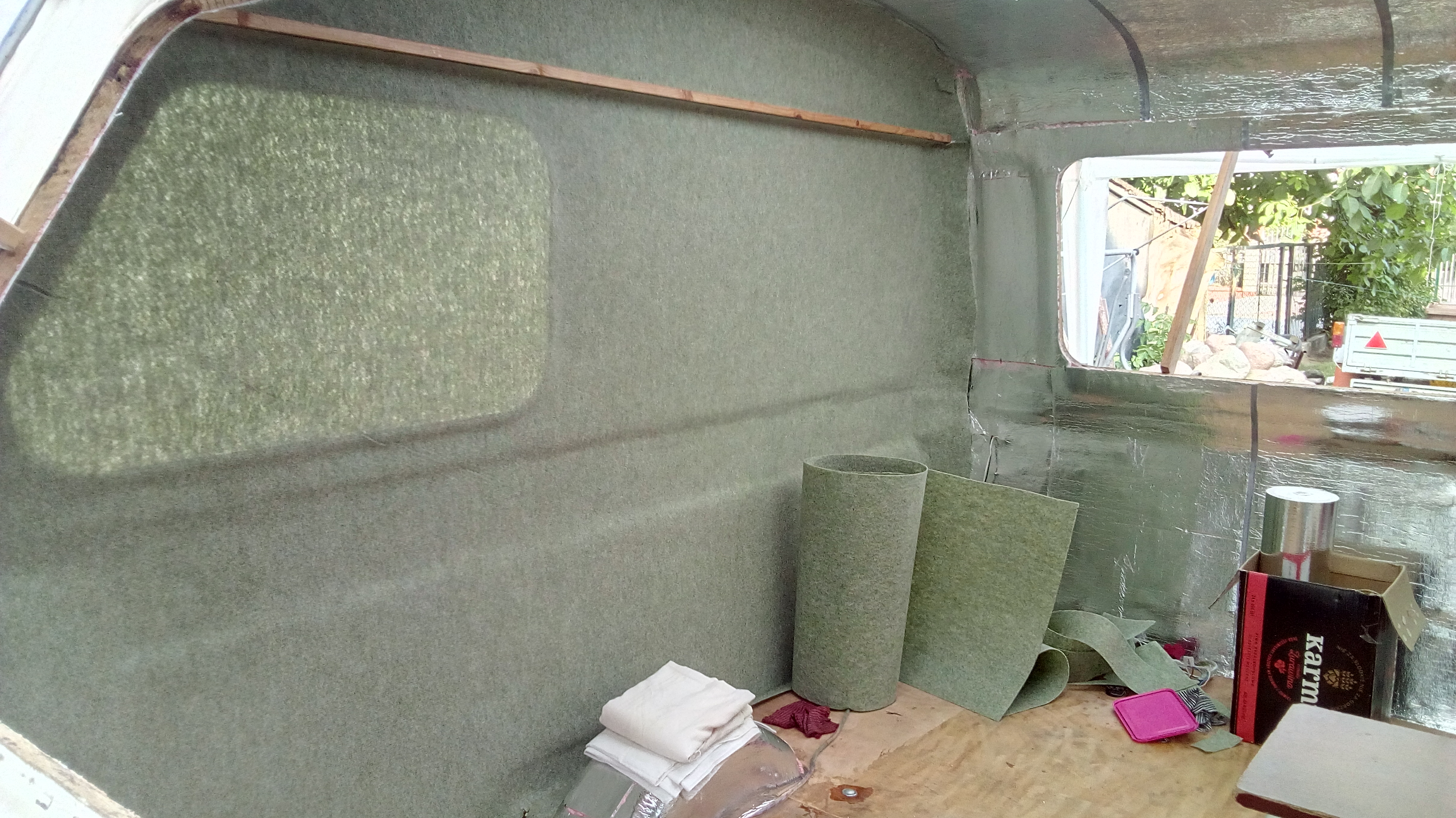

Sposób w jaki ja to robiłem, coby nie uwalić wszystkich brzegów klejem, zwłaszcza kiedy już mamy coś na ścianie wyklejone. Bok dłuższy przyczepki (w sensie ten bez drzwi) wykładzina była klejona jako cały kawałek. Przyłożyłem to do ściany tak jak miało by to przylegać ostatecznie i umocowałem do listwy drewnianej. Następnie podgiąłem dół do tej listwy i przymocowałem na zszywki. Czyli jak to na fotce widać, mam połowę odsłoniętą do posmarowania lepiszczem. Posmarowaną połówkę opuszczałem stopniowo, głaskając dociskałem do ściany. Po kilku minutach czy nastu opuszczałem górę, smarowałem i heja z klejem na ścianę.
Dodatkowo nie smarowałem do samych krawędzi. Tak jak widać na fotce po lewej stronie zostawiłem mały pasek zarówno na ścianie jak i na wykładzinie i wyklejałem to później, żeby nic mi się nie marszczyło, bądź nie kleiło w czasie wyklejania dużego, prostego obszaru. Tam gdzie były skosy różne, zostawiałem tak szeroko, aby można było odgiąć pas w pionie, posmarować bez problemu wykładzinę, ścianę a następnie powoli wszystko dociskając formować wszystkie zakamarki.
Poniżej fotka z wyklejonym całościowym bokiem, oczywiście bez wcześniejszego wycinania okna. Okno wycinamy za dzień czy później, jak już klej uschnie na maksa i nic się nie oddziela podczas wycinki skalpelem.
Widać, że brzegi jeszcze nie są doklejone. CDN

Jeśli chcesz żeby wykładzina weszła Ci pod uszczelkę to w bocznych oknach na krawędziach ma być tylko ta wykładzina.
Chyba będziesz musiał odciąć fragment ekranu wokół okna.

Co do tej krawędzi to nie pamiętam czy nie robiłem już przymiarki samą uszczelką ... może uda mi się dziś z ciekawości samej sprawdzić to co piszesz. Ogólnie sam laminat jest na krawędzi dość cienki. Remontówka też jest cienka. No sam ekran ma około 3-4 mm. Z tego co pamiętam, to uszczelka nie jest jakaś super ciasna jak ją oglądałem. Także porównując łączną grubość krawędzi ściany z grubością szyby, no to ściana jest delikatnie grubsza. Mam nowe uszczelki więc myślę że bez problemu je obsadzę. No ale sprawdzę jak wrócę do domu jak to się będzie miało w rzeczywistości to napiszę jak to u mnie wygląda.

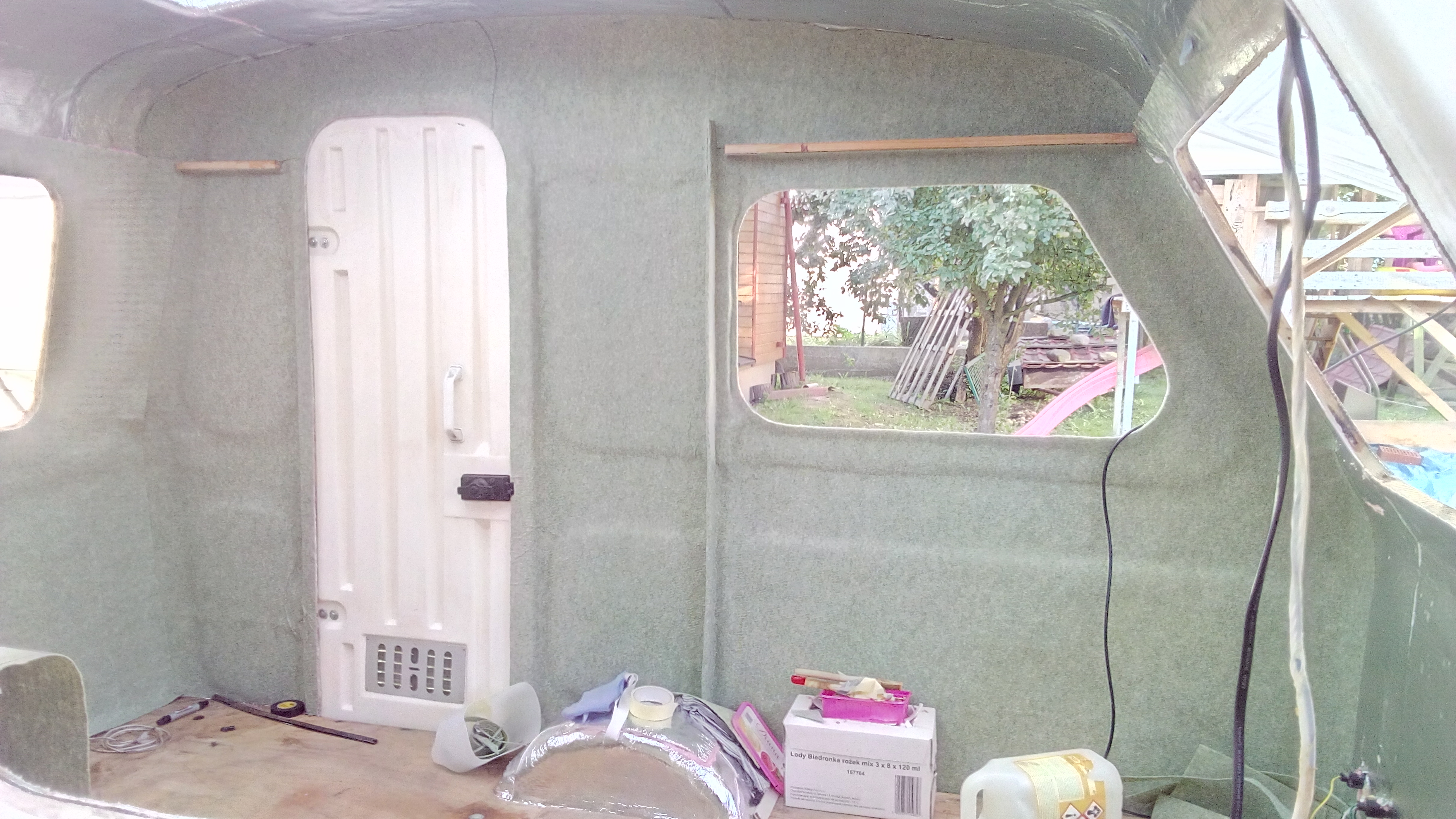

Poniżej na fotce przedstawiam jak sobie radziłem z przyklejaniem zakładu wykładziny na wykładzinę, żeby nie ubrudzić tego, co jest już przyklejone obok. Najpierw przyklejałem główny obszar środkowy, zostawiając opisywany wcześniej pasek nie smarowany klejem. Zazwyczaj na drugi dzień zajmowałem się zakładami, kiedy klej już dobrze wysechł. Po dociśnięciu paska do ściany trzymałem palec na krawędzi zakładki, odginałem ją, po czym stawiałem kropkę mazakiem na wykładzinie, która jest już przyklejona, a na niej ma być klejony zakład. Z tym że kropkę stawiałem 1 cm do środka, żeby klej się nie wycisnął później na zewnątrz. Kropki były co kilka, kilkanaście cm. Następnie wzdłuż kropek szła taśma malarska. Odginałem zakład i smarowałem obie strony śmiało klejem. Tam gdzie była taśma, to luz, jechałem śmiało, zaś przy smarowaniu zakładki trzeba uważać aby nie posmarować zewnętrznej strony, jak jedziemy blisko krawędzi. Ogólnie można zostawić te 1 cm, czy pół, albo mini cienka warstwa przy samej krawędzi, żeby nie wypływało później. Zrywamy taśmę i czekamy aż odparuje rozpuszczalnik z kleju. Lepiej poczekać dłużej, bo jak za wcześnie zaczniemy łączyć obie powierzchnie to klej potrafi bez problemu podczas głaskania przebić się na zewnątrz wykładziny i jest dupowato. Ja kleju nie żałowałem, może dlatego. Ale chciałem aby się trzymało na maksa. Tyczy się to wszystkich klejonych obszarów, nie tylko zakładek. Ogólnie mam chyba ze 3 takie miejsca, małe i z racji koloru wykładziny nie widoczne. Potem przyjdą meble to i tak przykryją to. To tyle odnośnie sposobu klejenia.
Na fotce załapały się wypełnione pianką wręgi drzwi. Obecnie wyklejone są już ekranem.
Ogólnie zostały mi się do wyklejenia wykładziną drzwi, nadkola, te 10 cm ścianki co otwierany dach na nich leży oraz sam szyberdach. Szyberdach mam zamiar wziąć na poddasze nieużytkowe (ale ciepłe, obecnie około 20 stopni C) i tam go trącić jeszcze topkotem, a potem wykładzinę na niego nakleić. Ale reszta to nie wiem, pogoda nie sprzyja, jest zimno, po pracy ciemno ...

Re: Remont N126e
Ze zdjęcia wnioskuje że robiłeś to na zakładkę?
Pokażesz fotkę twego miejsca na gotowo?
Mnie się wydawało że powinno się złożyć te dwa materialy, nożem naciąć wzdluz okreslonej linii i wkleić tak żeby nie było zakladki.
Coś w ten deseń:

krzysztof_cw pisze:Jeśli chcesz żeby wykładzina weszła Ci pod uszczelkę to w bocznych oknach na krawędziach ma być tylko ta wykładzina.

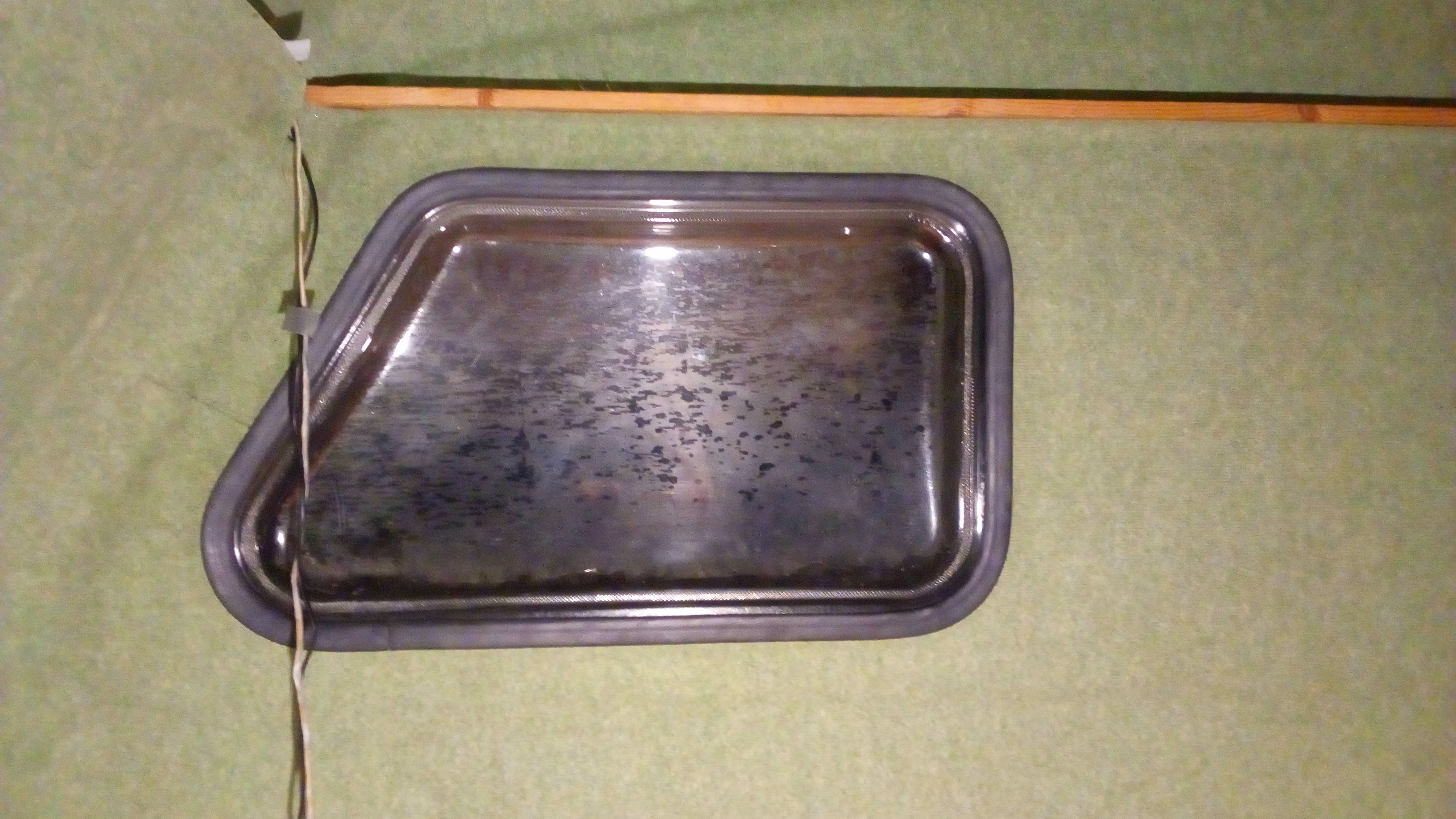

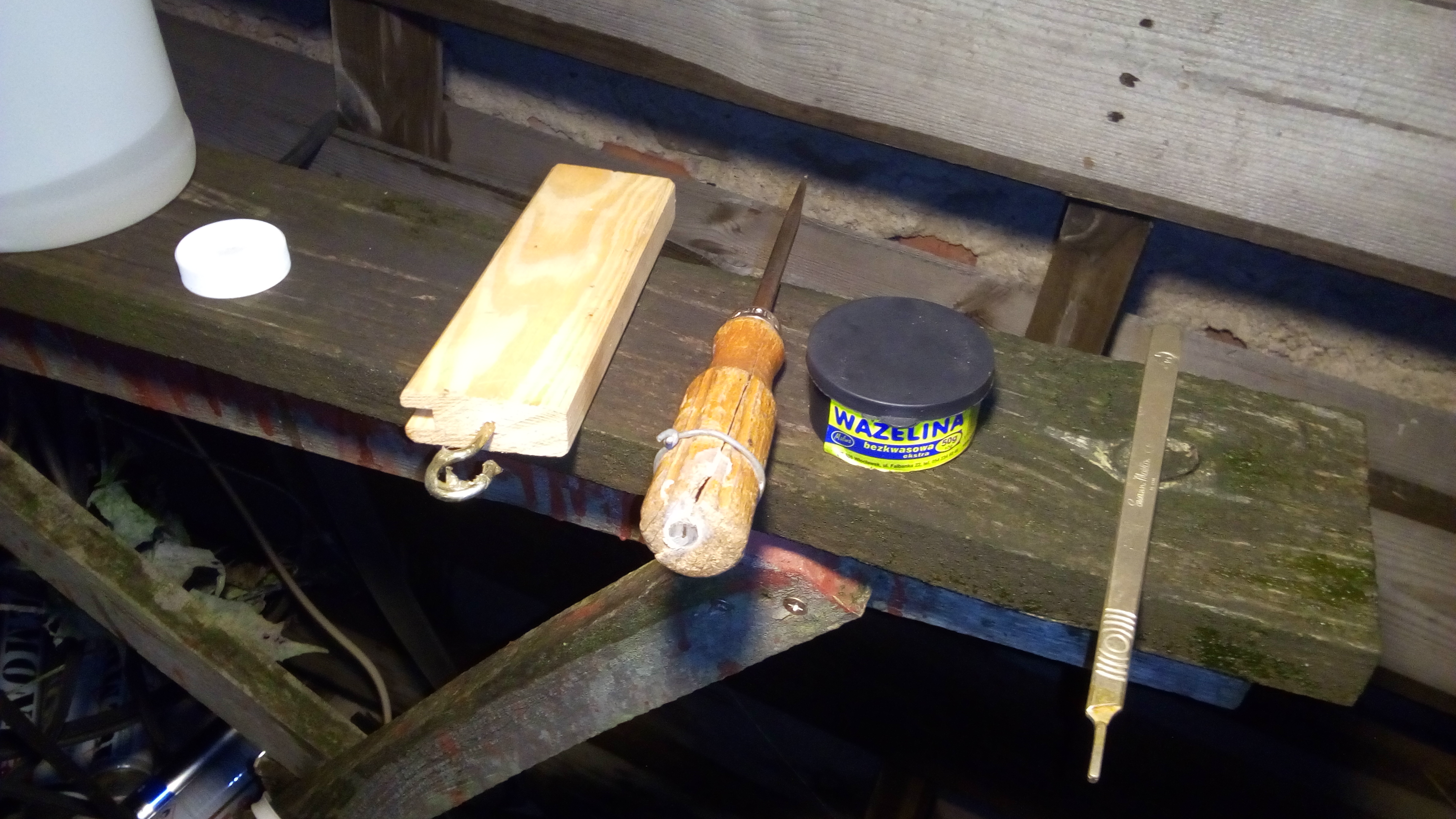

Obsadziłem dziś uszczelkę na wszystkie warstwy bez najmniejszego problemu. Także da się. Zamontowałem nawet okno, bo aqrat pomocnika miałem. Z tym że montaż u mnie wyglądał następująco: na maksa dociśnięta po obwodzie otworu okiennego uszczelka, potem szyba, na koniec klin montowany na wazelinę techniczną.
Oczywiście uszczelka wchodziła ścisło, była dopasowana, ale bez większych problemów. Z szybą zakombinowałem, bo nie chciało mi się sznurka szukać. Prubowałem na kabel 230v ale nie poszło, za gruby. Wiec rękojeścią od skalpela hirurgicznego przewijałem uszczelkę na szybę. Nawet szybko poszło. Największy problem z klinem był. Ale na filmiku widziałem jak gość takim metalowym haczykiem wkręcanym do drewna klina obsadzał. I ja tak zrobiłem. Tylko mój haczyk deko za duży chyba był, nie mówiąc już o tękojeści
Miałem innego sposobu sprubować, tzn przed szybą klin obsadzić a szybę od środka przyczepki montować. Ale po obsadzeniu uszczelki już samo wszystko poszło.
Drugą uszczelkę już obsadziłem, ale muszę wyczyścić szybę pierw przed montażem. I zamontuję chyba tak samo.
Poniżej mój zestaw monterski:
Duży płaski śrubokręt był do smarowania uszczelki pod klina.

Re: Remont N126e
Samoogon pisze:Ze zdjęcia wnioskuje że robiłeś to na zakładkę?
Coś w ten deseń:
https://youtu.be/XCQeaL1qabQ
Co do okna jestem świeżo po montażu i myślę że będzie ciężko to wszystko zmieścić, ale opisz jak sobie poradziłeś.

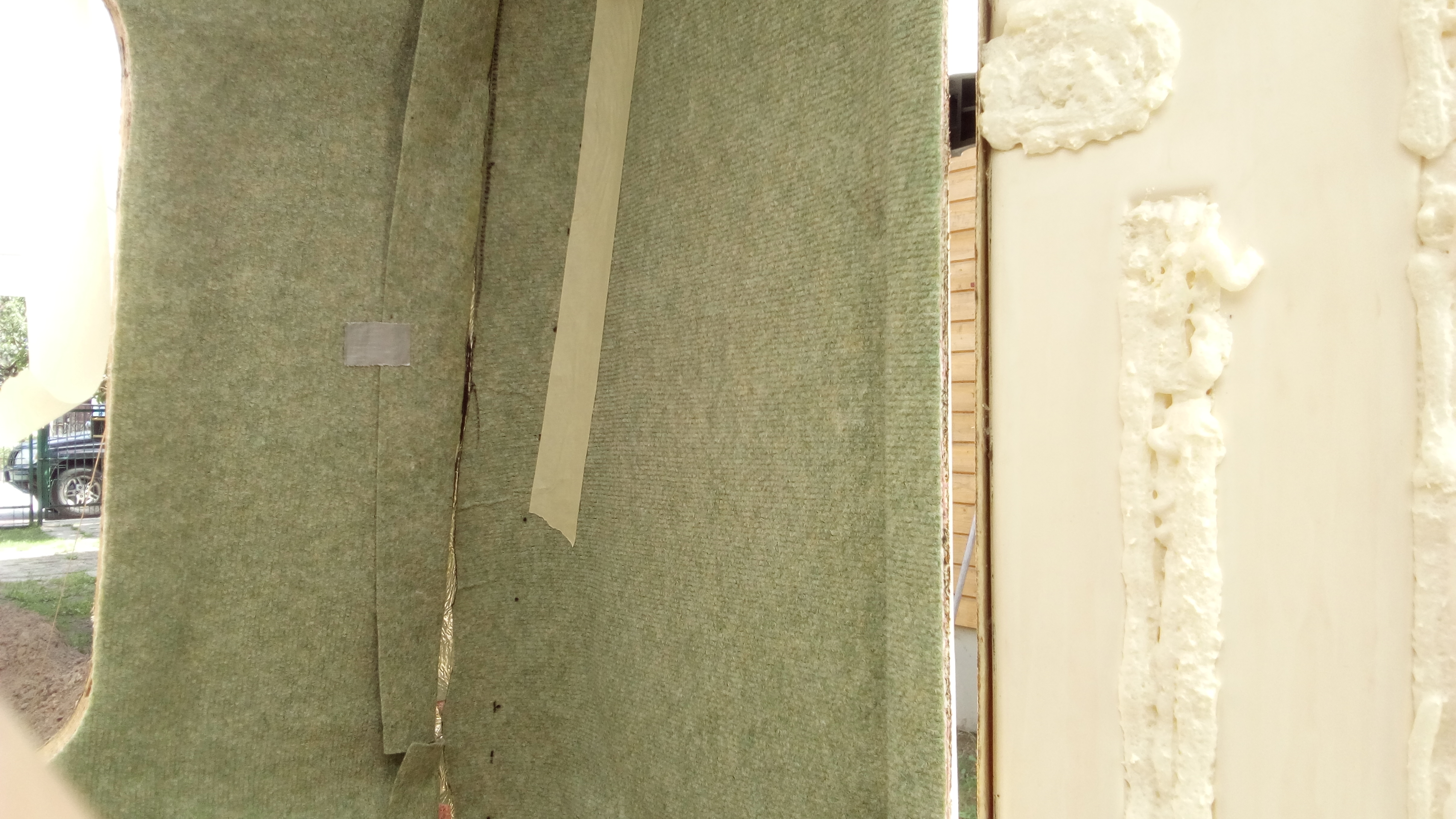

Na chwilę obecną wszystkie 4 narożniki mam niedoklejone. Znalazłem na fonie jedną fotkę z łączeniem nad drzwiami:
Mam też sufit klejony z dwóch kawałków, ale nie pamiętałem żeby rano fotkę cyknąć. Jak będę pamiętał to zrobię i wrzucę. Ogólnie mało widać. Zależy z której strony się patrzy. Z jednej widać a z drugiej wcale. Jak narożniki się bez zmarszczeń wyklei to prawie wcale nie widać łączeń - uważam po dociśnięciu na sucho.
Co do Twojego wyklejania bez zakładki - raczej gra nie warta świeczki. W przyczepce jest za dużo krzywizn, zaokrągleń. Nawet nie chcę myśleć ile czasu byś poświęcił na jeden narożnik. Co innego Ci by wyszło na sucho bez klejenia a po nasmarowaniu klejem byłoby co innego. I teraz wystarczy się jebnąć na 1 mm i jesteśmy w czarnej D - masz prześwit w wykładzinie i co wtedy ? Wszelkie próby zamaskowania tego wyglądałyby by średnio. Także każdy musi zdecydować jakim sposobem robić. Dodam tylko że będę wyklejał szyberdach z dwóch kawałków wykładziny bo mi akurat tak wyszło z tą wykładziną, właśnie na styk chcę spróbować. I powiem szczerze że wycięcie dwóch kawałków aby idealnie przylegały na całej szerokości daszku jest niebanalne. Plus zachowanie wymiarów po zewnętrznych stronach całości po obwodzie szyberdachu. Po przymiarkach na sucho stwierdziłem że jak posmaruje klejem to podociskam drugą krawędź do pierwszej i powinno być idealnie. No ale to dopiero przede mną.

ŻUBER pisze: Z tym że montaż u mnie wyglądał następująco: na maksa dociśnięta po obwodzie otworu okiennego uszczelka, potem szyba, na koniec klin montowany na wazelinę techniczną.
I bardzo dobrze zrobiłeś, to najlepszy sposób. Nie będziesz miał problemów z powstawaniem szczeliny w miejscu łączenia uszczelki.
ŻUBER pisze:Prubowałem na kabel 230v ale nie poszło, za gruby. Wiec rękojeścią od skalpela hirurgicznego przewijałem uszczelkę na szybę. Nawet szybko poszło.
Też tak robiłem tyle, że uszczelkę wywijałem wąską szpachelką

Re: Remont N126e
W teorii tą zakładkę nad drzwiami powinnies na świeżo naciąć nożem w połowie górna część sama odpadnie a dolną trzeba wyjąć. Takie łączenie powinno być idealnie dopasowane.
