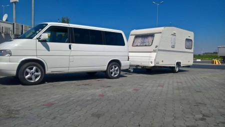

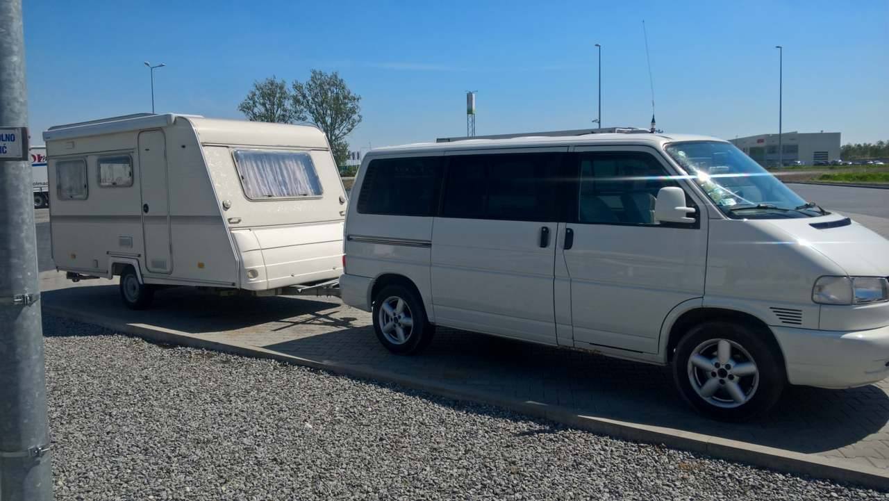

No na zdjęciach wygląda ładnie ale jak zawsze jest jakieś ale które trzeba dobrze sprawdzić. W pieczarkarniach (strasznie mi się ta nazwa spodobała) starych czy nowych często wychodzi z pod listew uszczelniacz ale tu lewy tylny narożnik wygląda na kitowany. Zdjęcia niezbyt duże więc trudno dokładnie to stwierdzić ale w porównaniu z resztą listew wygląda inaczej. Jak będziesz ją oglądał to zwróć szczególną uwagę na ten fragment.

Tu było uderzone listwa jest pognieciona i blacha też
Wymontowana kuchenka i zlew

No i stało się, Niewiadów 375 siadło w stajni Bamart Travel :) Normalny chyba nie jestem ale co tam. Teraz widzę Kaiman, że oglądaliśmy tą samą przyczepę. Stan na tą chwilę:
kupiona od pierwszego właściciela, nie nosi śladów jakiś większych przecieków, zapachów brak. Choć tak jak piszesz Piotr05, coś tam było w narożniku doszczelniane. Instalacja elektryczna, generalnie - wrak. Nawet nie chodzi o stan kabli ale rozwiązania rodem z zamierzchłych czasów. Kuchenka i zlew wymontowane (zastałem je w toalecie). Po za tym wszystkie elementy sprawne.

Tez zwróciłem uwagę na ten narożnik ale Reflexes był pierwszy:) Nie wiem dlaczego przy szukaniu przyczepy znienawidziłem handlarzy - przy kupnie samochodów mnie nie oszukiwali - bo nie zadawałem kłopotliwych pytań...;)
