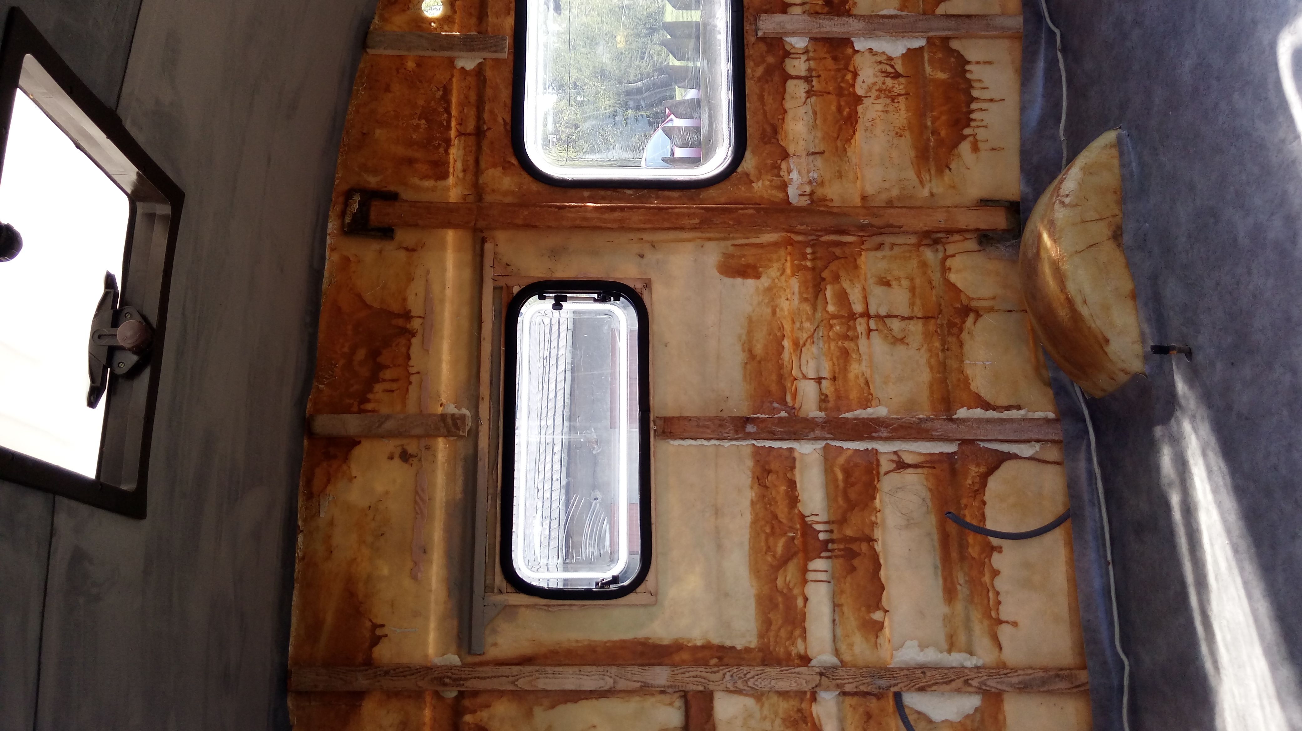

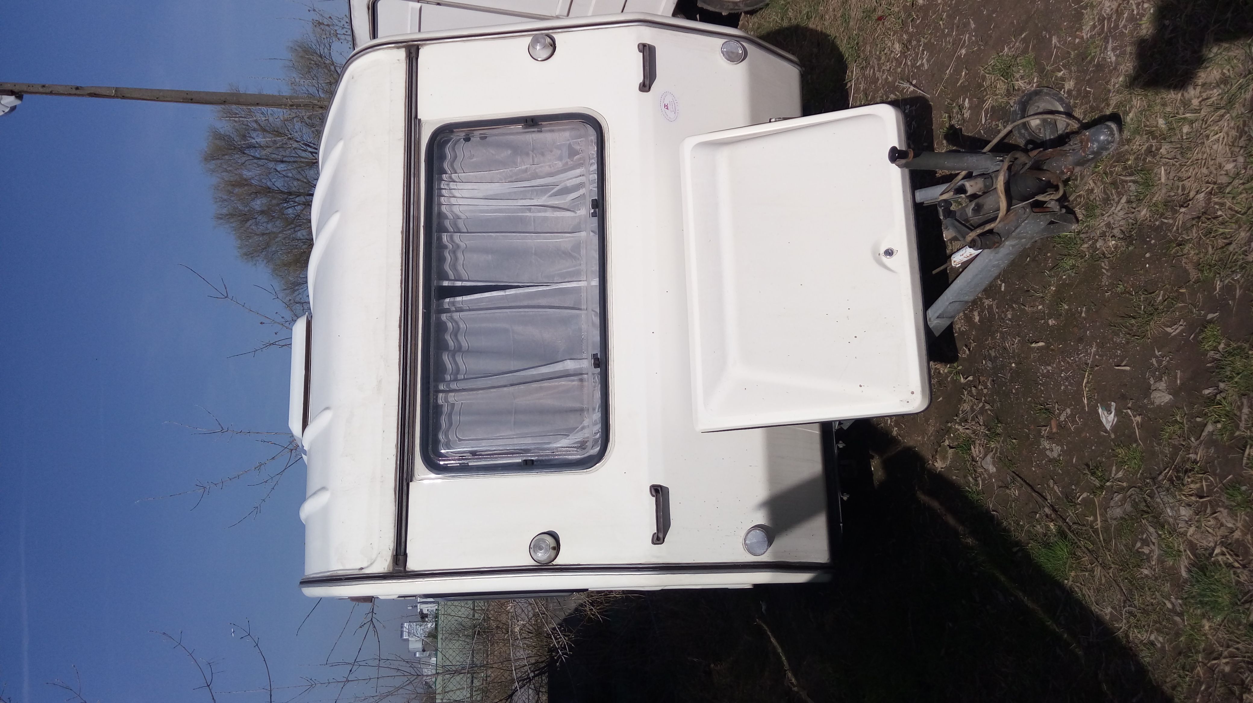

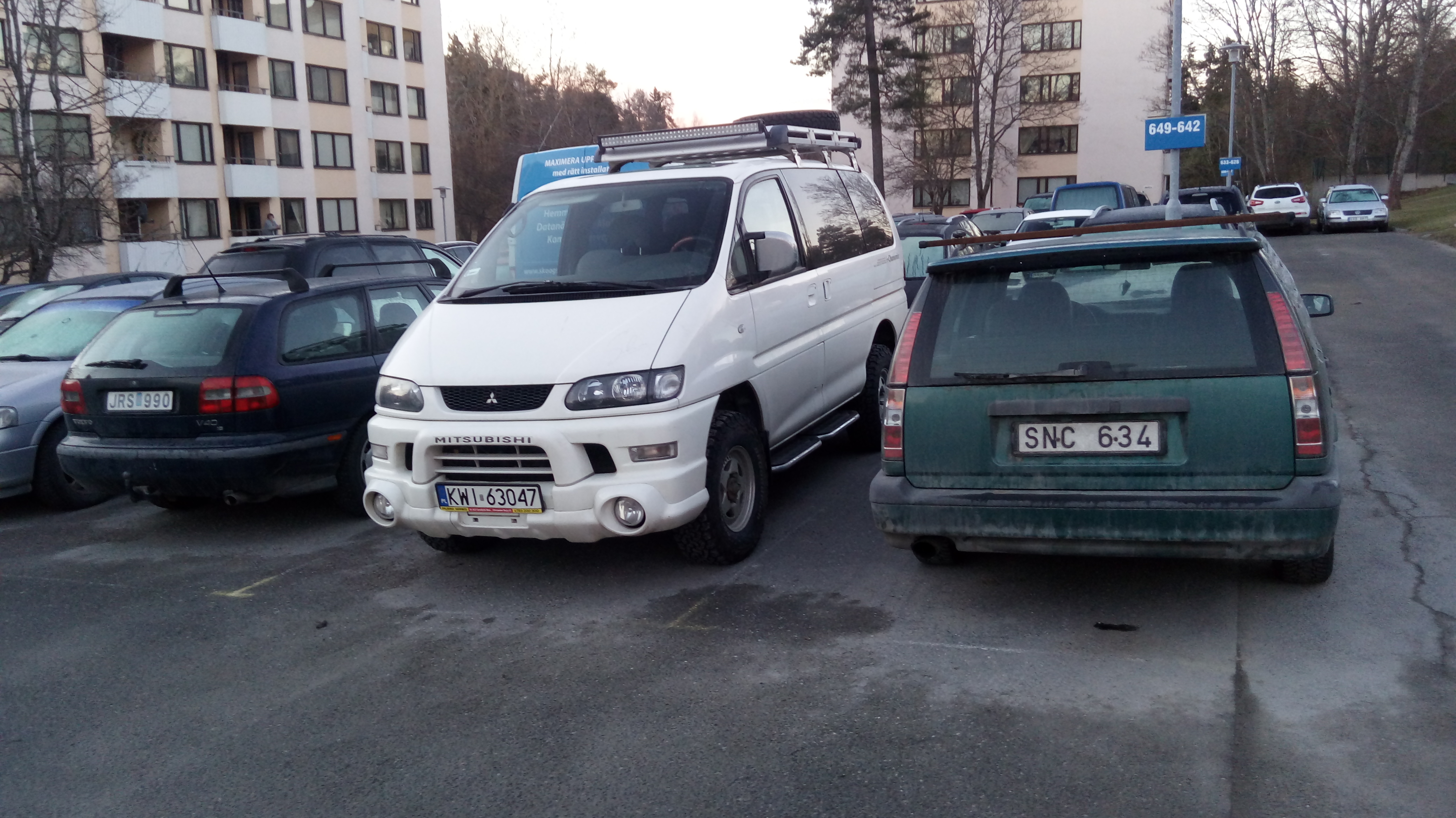

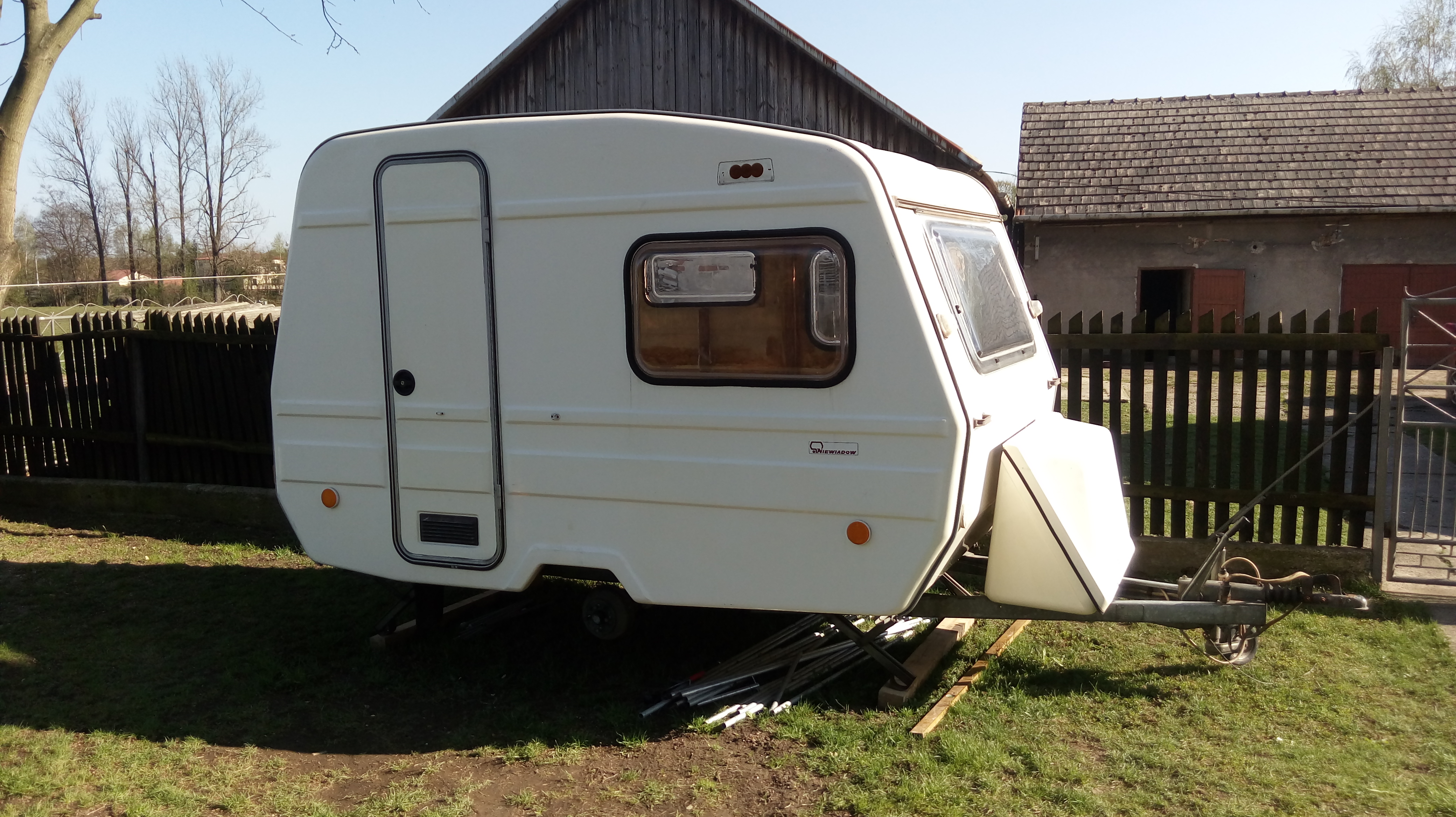

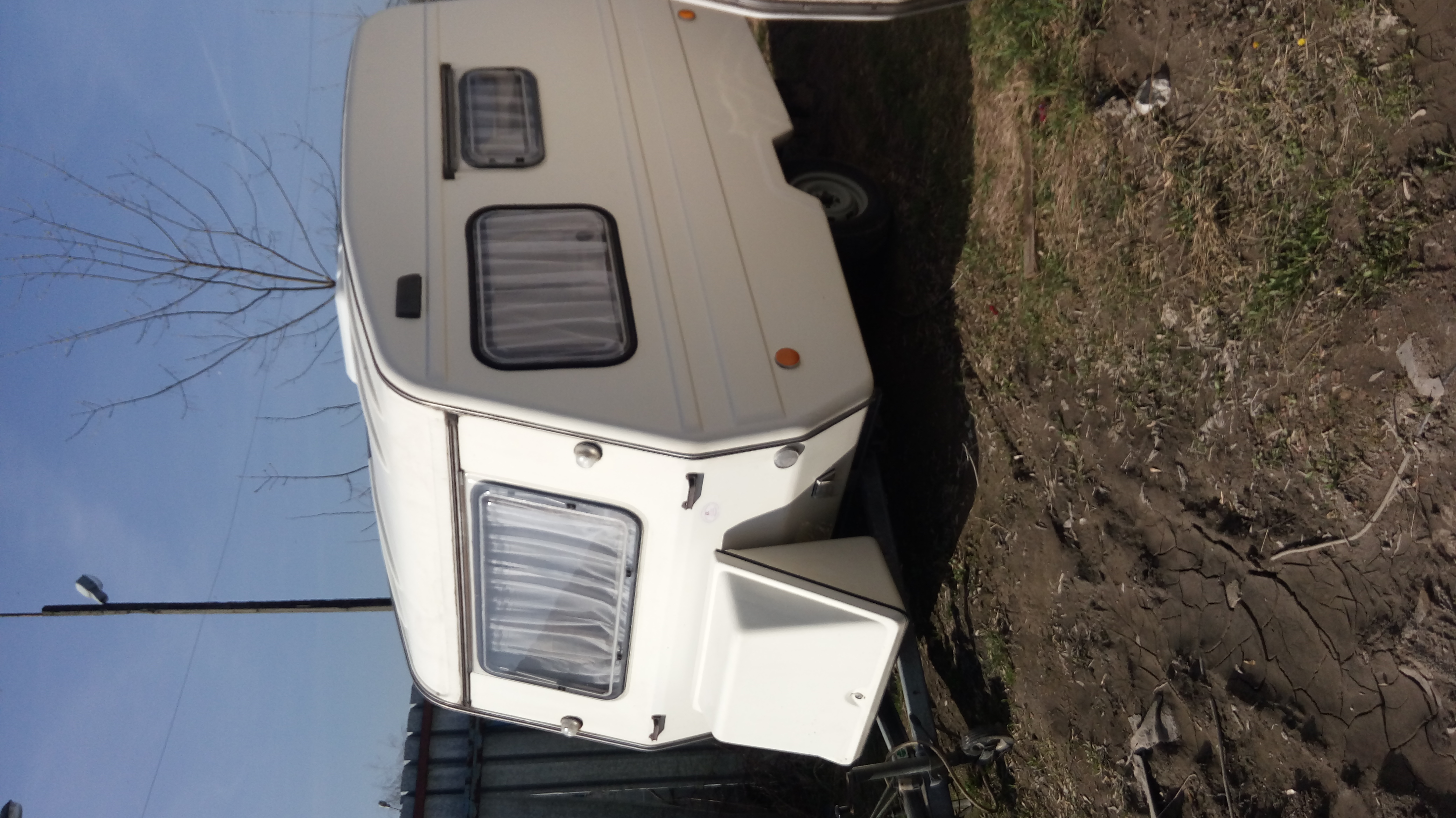

Zgodnie z obietnicą załączam zdjęcia "barki i holownika". Barka w trakcie remontu :)
Re: Remont n126n (offroad)
Postautor: dzin1975 » wtorek, 11 kwie 2017, 20:09
Barka fajniutka,trochę pracy i będzie cacy :))
Delicja super!!!
Który to jest rocznik? Zmieniałeś swiatła,czy ori takie? Zderzak,hmmm,fajny,tylko jak długo?
marcin126n
Posty: 15
Rejestracja: środa, 5 kwie 2017, 21:05
Postautor: marcin126n » wtorek, 11 kwie 2017, 20:21
Rocznik 2003. Światła zmieniłem bo nie przeszłaby przeglądu. Są to oryginalne z l400. A zderzak...hmm planuje podcięcie i zamontowanie wzmocnień.
