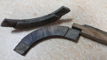

Chyba nie ma pełnego tutoriala. Kilka osób w tym i ja wymieniało listwy ale jest to na tyle proste, że nie ma się nad czym rozpisywać. Wszystko co stare musisz dokładnie oczyścić, dopasować nowe listwy (ja na przykład robiłem ze sklejki wodoodpornej, bo tak poprzedni właściciel przygotował), kleiłem na zwykły klej montażowy i dodatkowo laminowałem paskami włókna i żywicą. Trzymało idealnie.
Aż dwie fotki z tego etapu mi się uchowały.

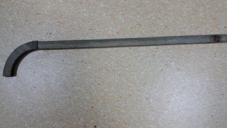

Zabrałem sie za wymiane ramy okna. Poniżej przedstawiam kilka zdjęc mojej pracy. Może komuś się przyda. Pewnie bym tego nie robił gdyby nie to, że moje okno było pęknięte, a jak odchyliłem uszczelke okna to woda lała się ciurkiem. Po ściągnięciu laminatu od srodka dwie listewki od razu odleciały. Kantówka do której trzyma sie listwa aluminiowa okna była mokra, ale wyglądała solidnie. Zresztą z wyjęciem jej byłby problem bo była porządnie zalaminowana. Kantówka do której przykrecone są uchwyty manewrowe też była w dobrym stanie. Do zrobienia ramy okna użyłem kantówek 20x30mm. Skleiłem Vicolem i dodatkowo poskręcałem. Taśma butylowa i Sikaflex zamówione.
W niektórych miejscach juz po przyklejeniu trzeba będzie przyszlifowac.
Zacząłem polerowac listwe aluminiową okna.

Sugerowałbym zaimpregnowanie.
Widzę że nawet zaokrągliłeś rogi od wewnątrz. Oryginalne listewki nie są zaokrąglone, ale oczywiście to nie szkodzi :)
Listwę aluminiową jak masz zdjętą, to możesz przepolerować będzie się ładnie błyszczeć jak nówka ;)

Wiktor, dobra robota ale faktycznie zaimpregnuj jak Stachu doradza.
stachu_gda pisze:Widzę że nawet zaokrągliłeś rogi od wewnątrz. Oryginalne listewki nie są zaokrąglone, ale oczywiście to nie szkodzi :)
Ha i tu znowu wychodzą na jaw różnice między przyczepami. W 126e z '85 ramy były jakby ze sklejki i ładnie zaokrąglone ale w zupełnie inny sposób. Nie było prostokątnej ramy z dołożonymi, zaokrąglonymi elementami w narożnikach, tylko całe łuki elegancko zawinięte, łączone z długimi prostymi odcinkami na pióro i wpust.
A znowu w eNce były takie "trójkąciki" docięte na oko. Widać różnie robili.

RAFALSKI pisze:W 126e z '85 ramy były jakby ze sklejki i ładnie zaokrąglone ale w zupełnie inny sposób. Nie było prostokątnej ramy z dołożonymi, zaokrąglonymi elementami w narożnikach, tylko całe łuki elegancko zawinięte, łączone z długimi prostymi odcinkami na pióro i wpust.
U mnie właśnie tak było jak piszesz :)

Oo, dokładnie takie.
