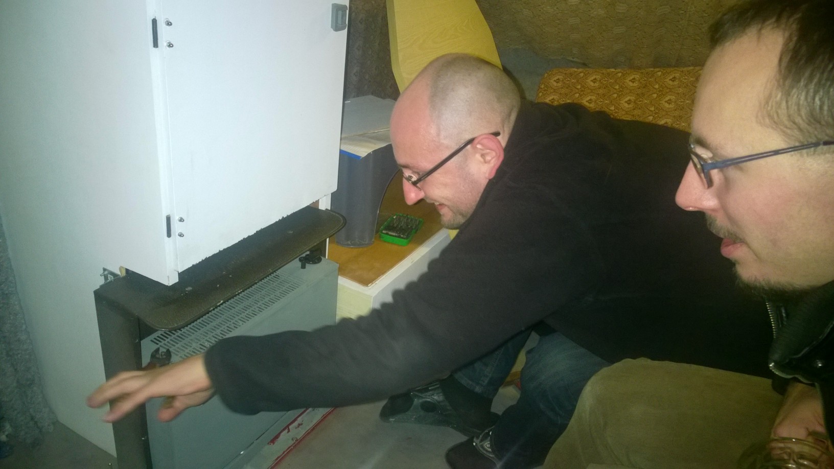

Carver komisyjnie przetestowany. Nic się nie zmieniło, dalej grzeje.

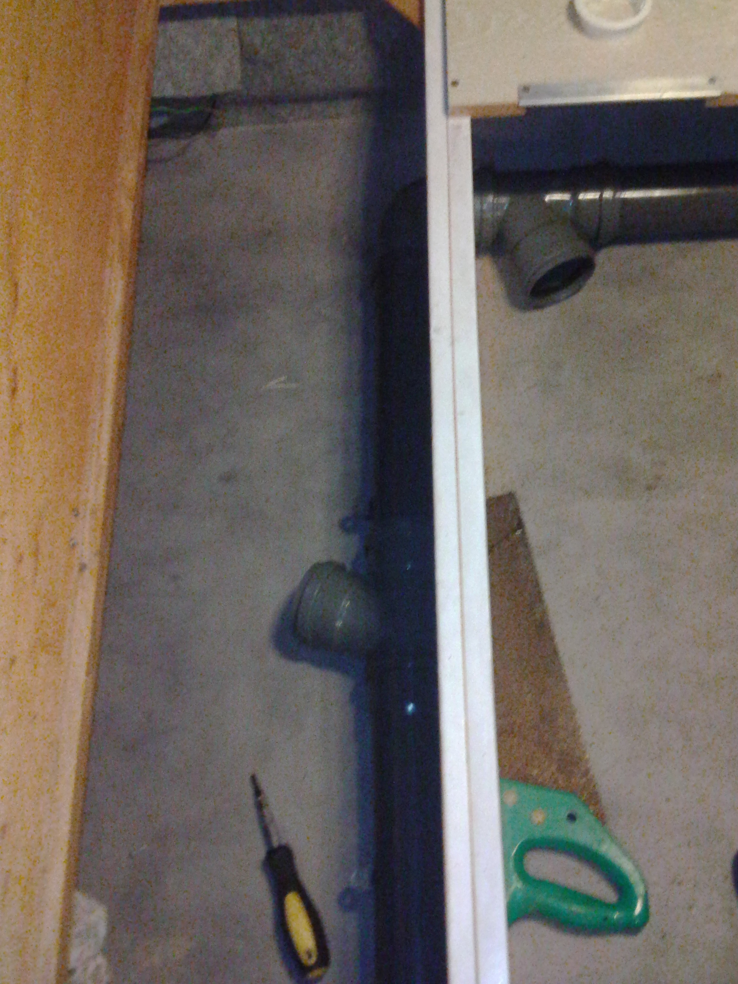

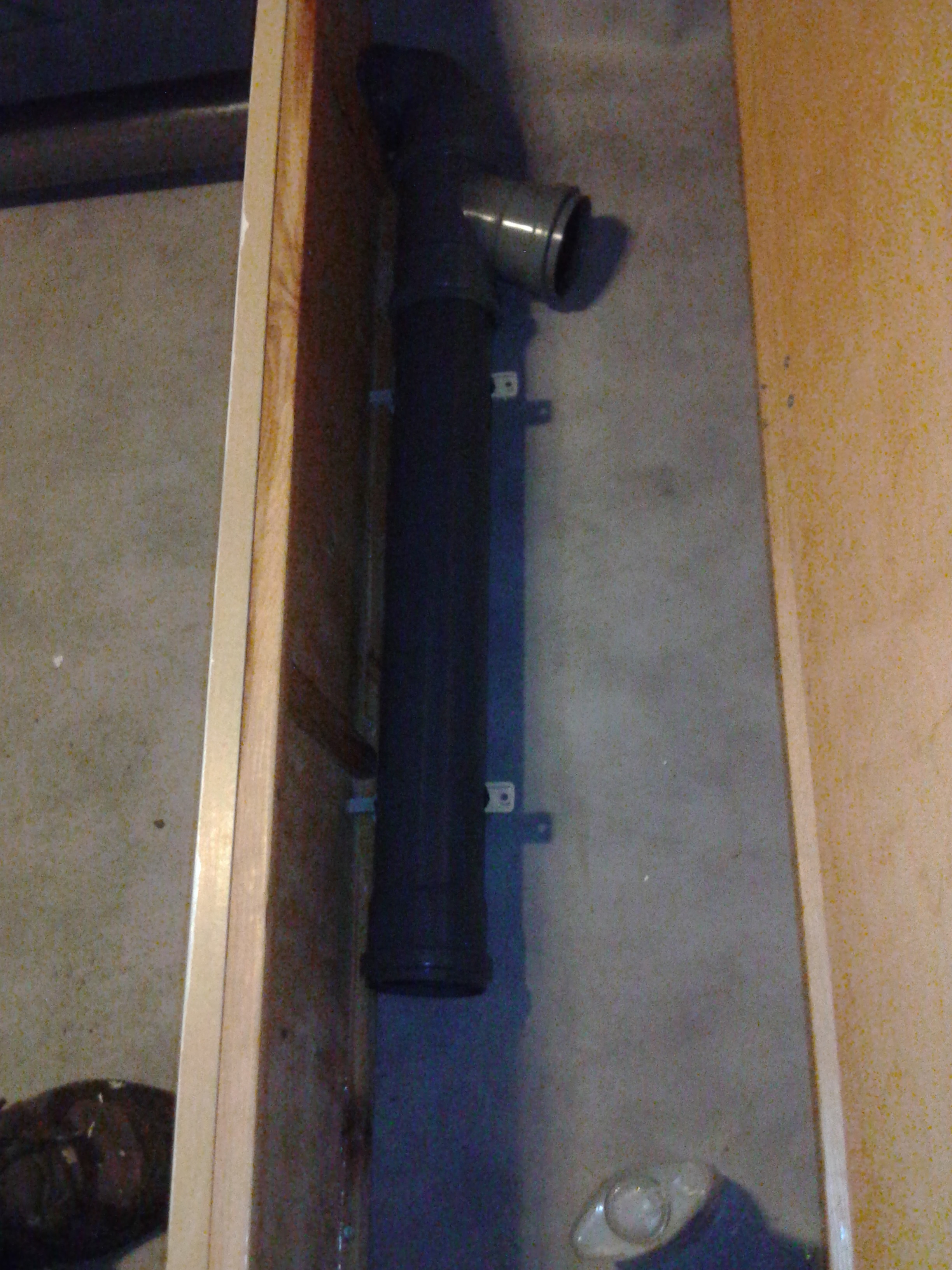

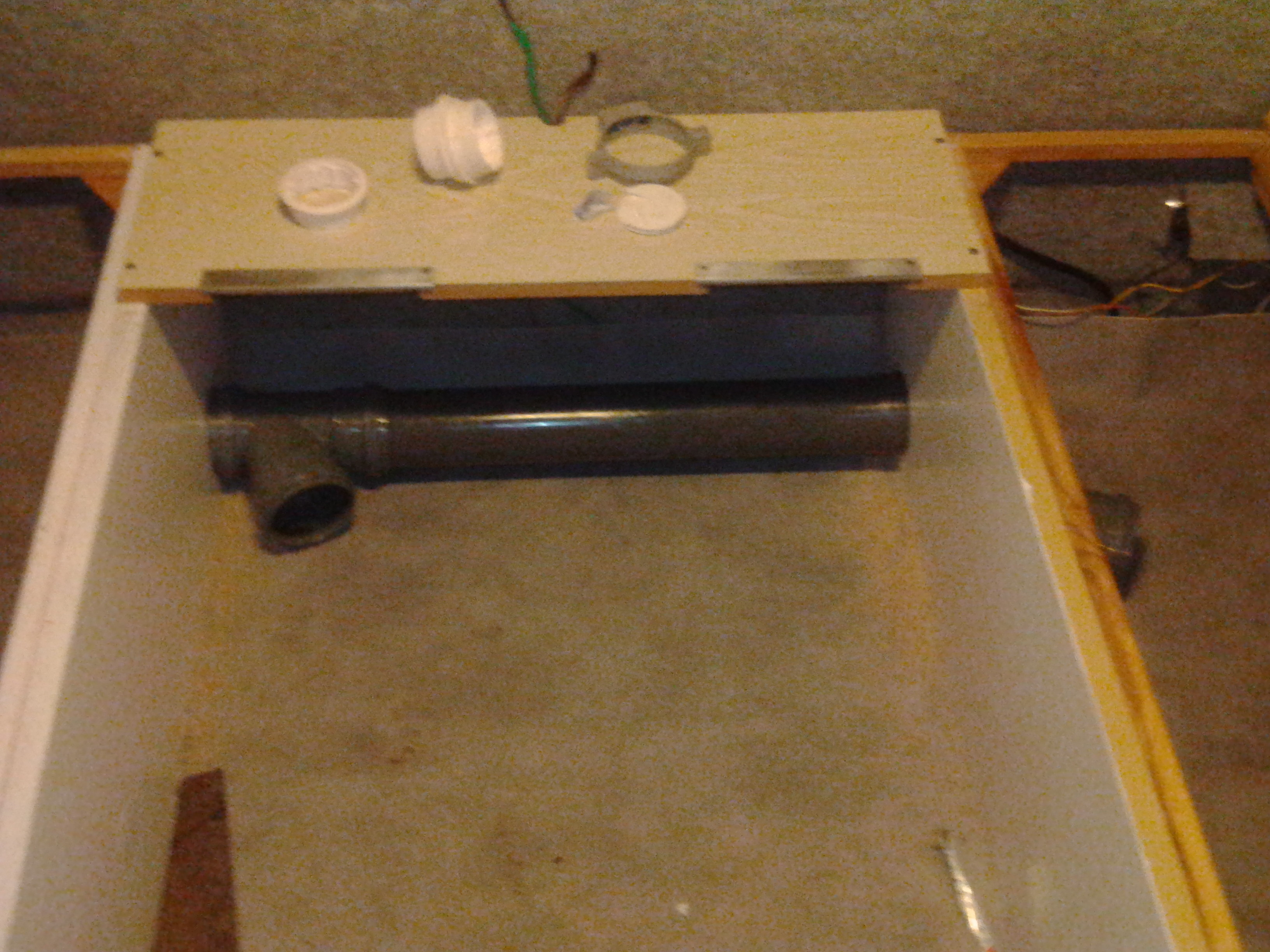

Dzisiaj położyłem rury pod Trumaventa (rury PP, a nie typowe "trumowe" bo takie będą wytrzymalsze - jeśli się okaże że nie sprawdzają się to wymienię na typowe od Trumy). Jeden wylot przewidziałem pod bakistą przy szafie, jeden pod stolikiem, i jeden lub póki co dwa pod bakistą naprzeciw wejścia. Nie prowadziłem rur pod małe wyro, bo albo będzie tam kibelek, albo nie (zobaczy się).
Użyłem rur pp fi 75. Jutro albo pojutrze zamierzam je ocieplić pianką, podłączyć wentylator i sprawdzić czy w ostatnim wylocie powietrze jest jeszcze ciepłe (mam nadzieję że takie będzie). Do regulacji wylotów jako dyfuzorów chciałem użyć przelotek kablowych na biurko, ale zakupiłem w markecie taki szajs który rozpada się w rękach (dosłownie), więc będę chyba musiał wymyślić coś mądrzejszego :(

Noo ładnie to wygląda, miejmy nadzieję, że będzie to się sprawdzało, bo faktycznie te rury są o wiele lepsze niż te ori.
