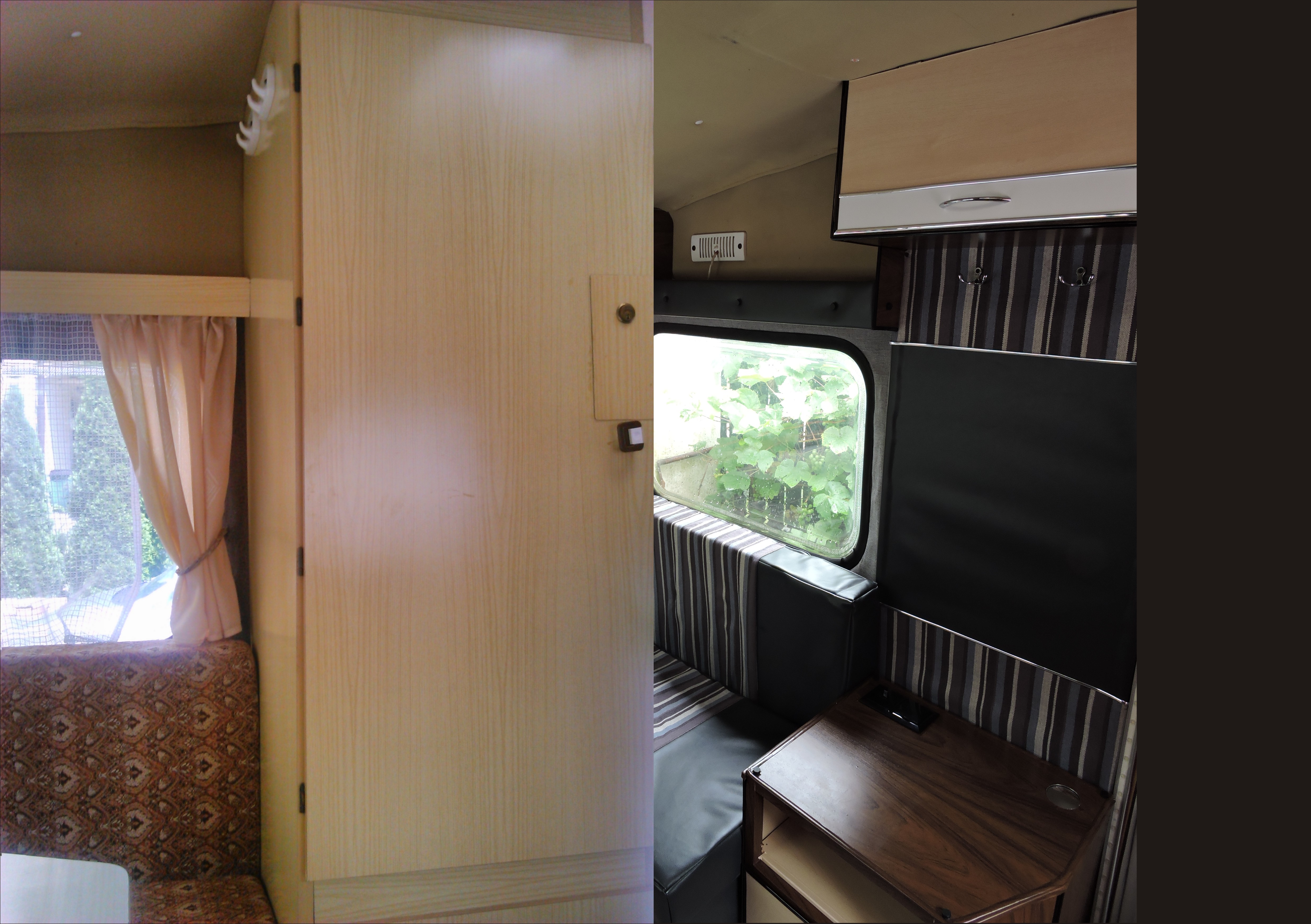

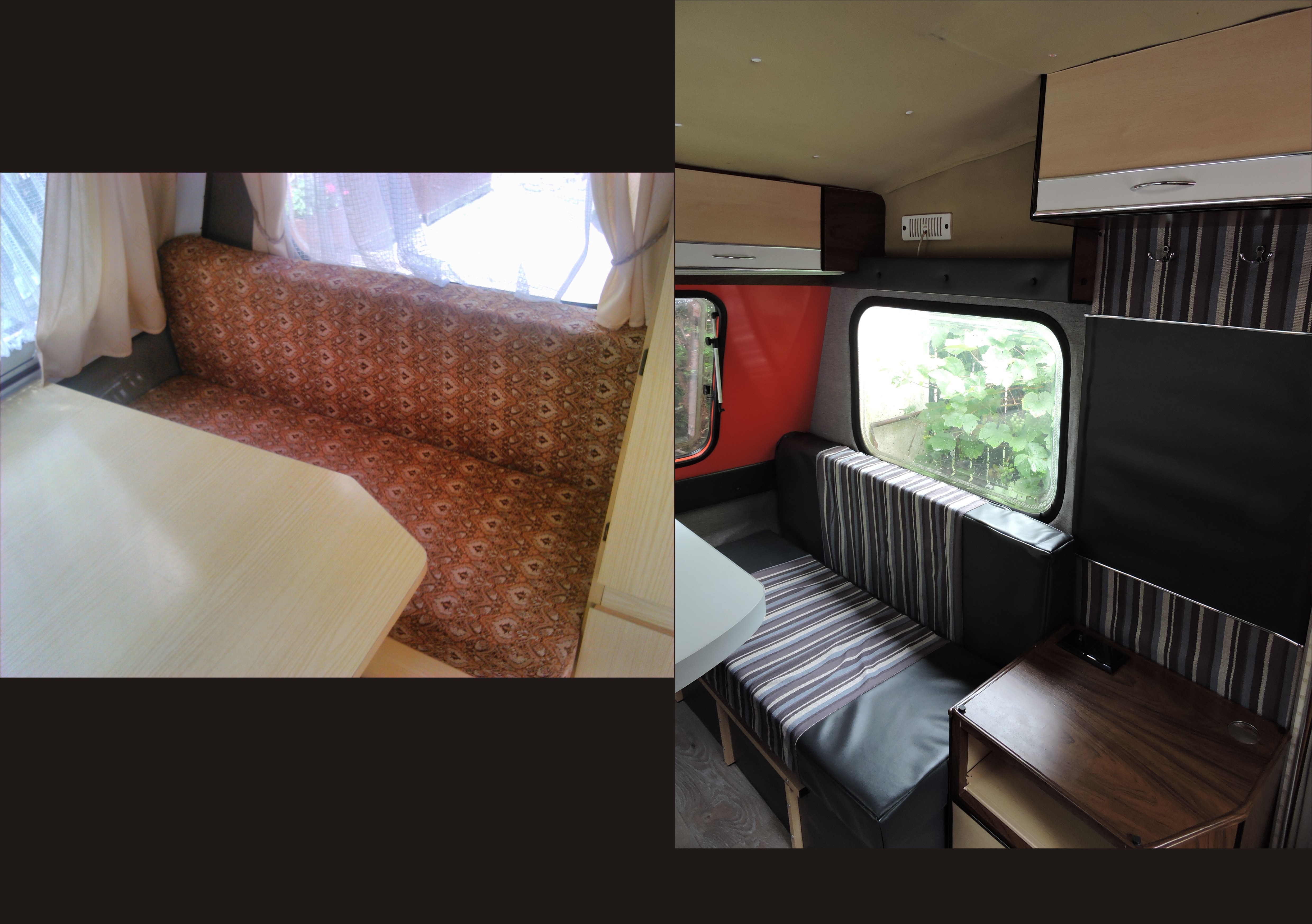

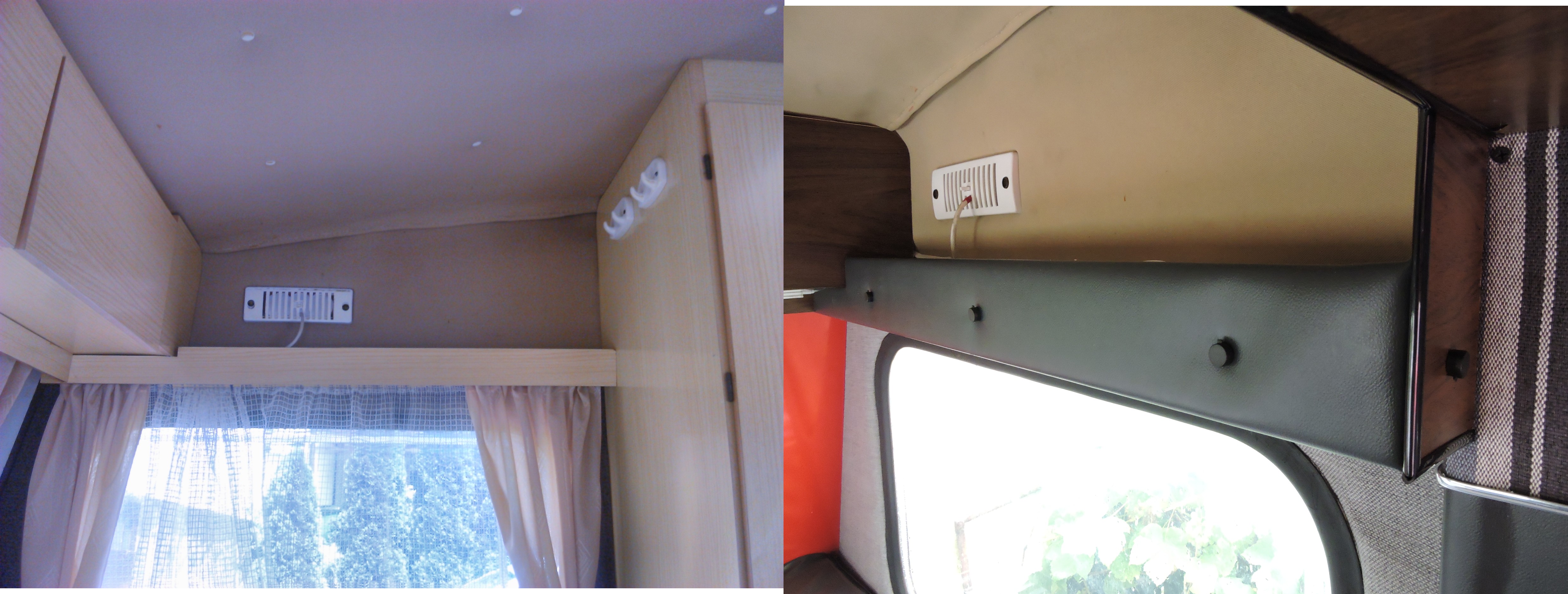

Witamy wszystkich forumowiczów. Chcielibyśmy pochwalić się naszą przyczepką. Jest to nasza pierwsza przyczepa kempingowa, wcześniej mieliśmy kontakt z caravaningiem poprzez rodziców. Nabyliśmy Niewiadówkę dwa sezony temu, była w świetnym stanie, użytkowana sporadycznie przez starszych ludzi. Pomimo, że była bardzo zadbana to jej design odbiegał sporo od ideału. Jako, że jesteśmy młodymi ludźmi (mamy po 22 lata), od początku chcieliśmy nieco zmienić jej wygląd, zwłaszcza okleić meble i zmienić tapicerkę. Jednak jak to zwykle bywa, skończyło się na znaczącej zmianie, która wyszła lepiej niż się spodziewaliśmy. Zobaczcie sami na zestawieniu poniżej (więcej zdjęć link: https://photos.google.com/share/AF1QipN ... JyeXBRdVRn). Pozostają teraz tylko zmiany z zewnątrz, aby stworzyła piękny zestaw z naszym nowym autkiem. Pozdrawiamy:)
w miejscu szafy wieszak obity skajem z materiałem. Dolna półka z gniazdem elektrycznym oraz włacznikiem led na parapetach

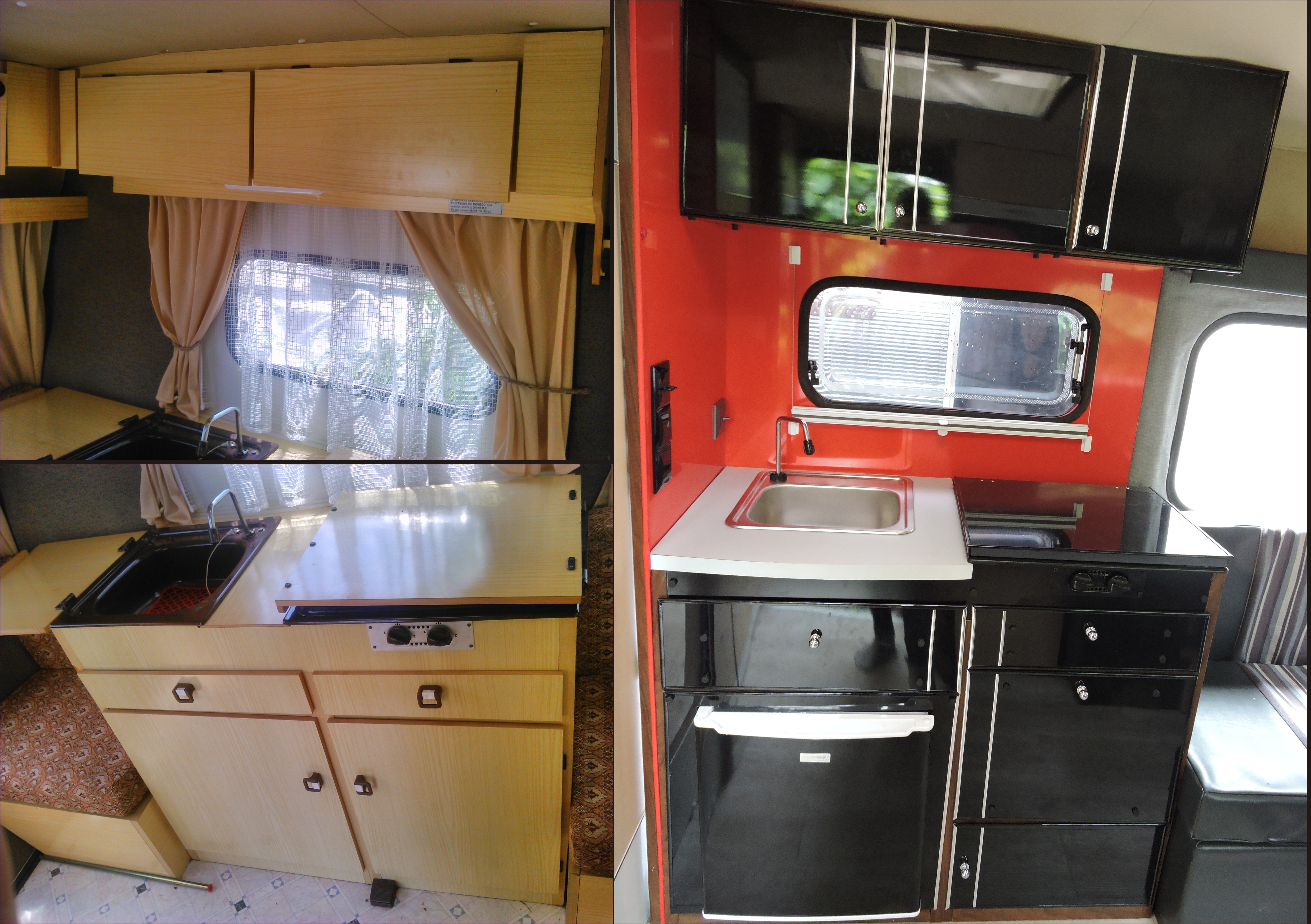

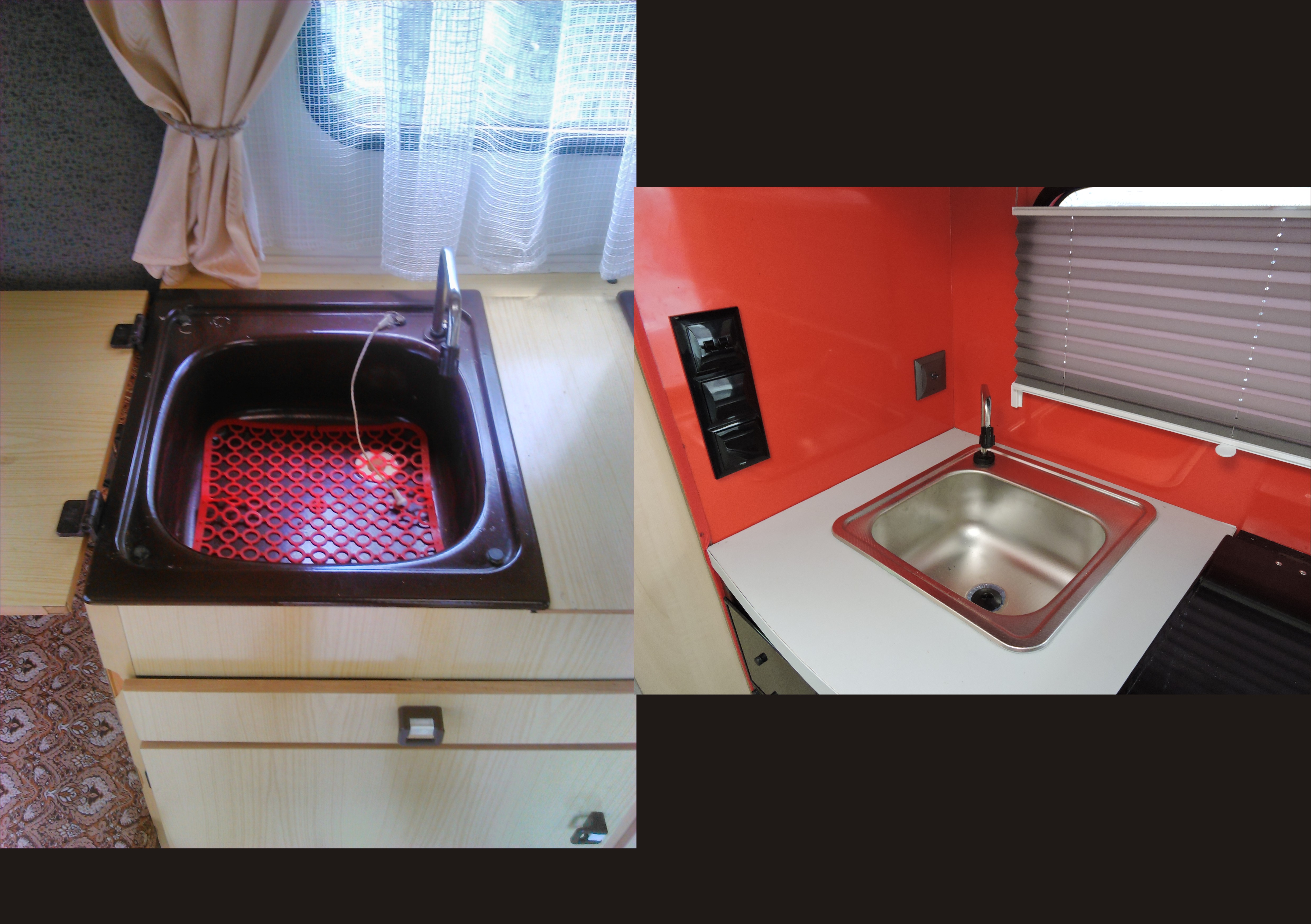

Kuchnia oryginalna, oklejona oraz dostosowana do nowych szuflad. Fronty tu-bond, wbudowana oklejona lodówka. Górna szafka powiększona, nowa pokrywa pieca oraz plisa na okno na zamówienie. Podwójna szyba w oknie (przyciemniana 90%). Nowy zlew, włacznik wody na ścianie (szary) oraz włączniki czarne oświetlenia kuchni oraz łazienki, 2 gniazda elektryczne

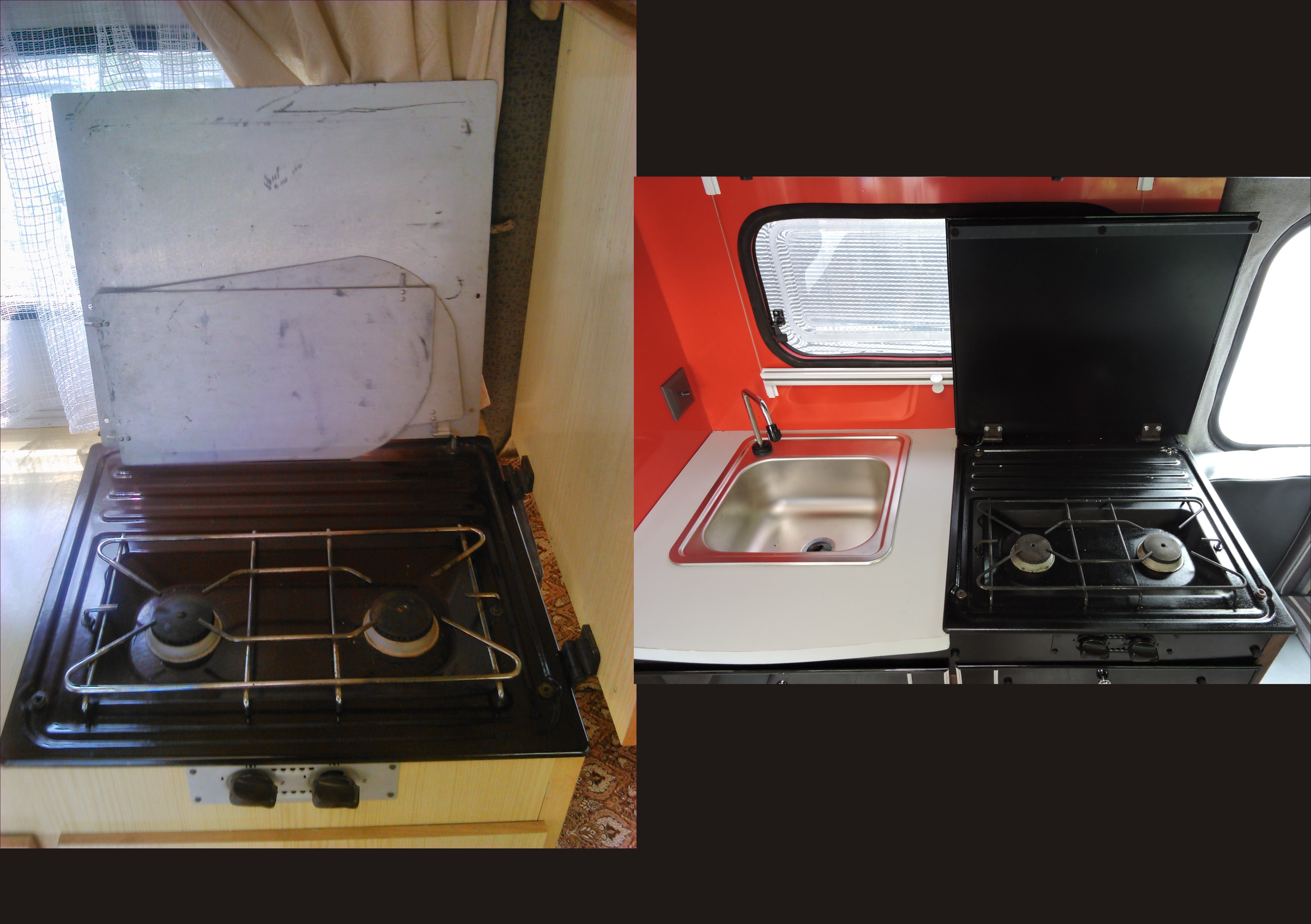

malowany piec oraz blat lekkiej konstrukcji

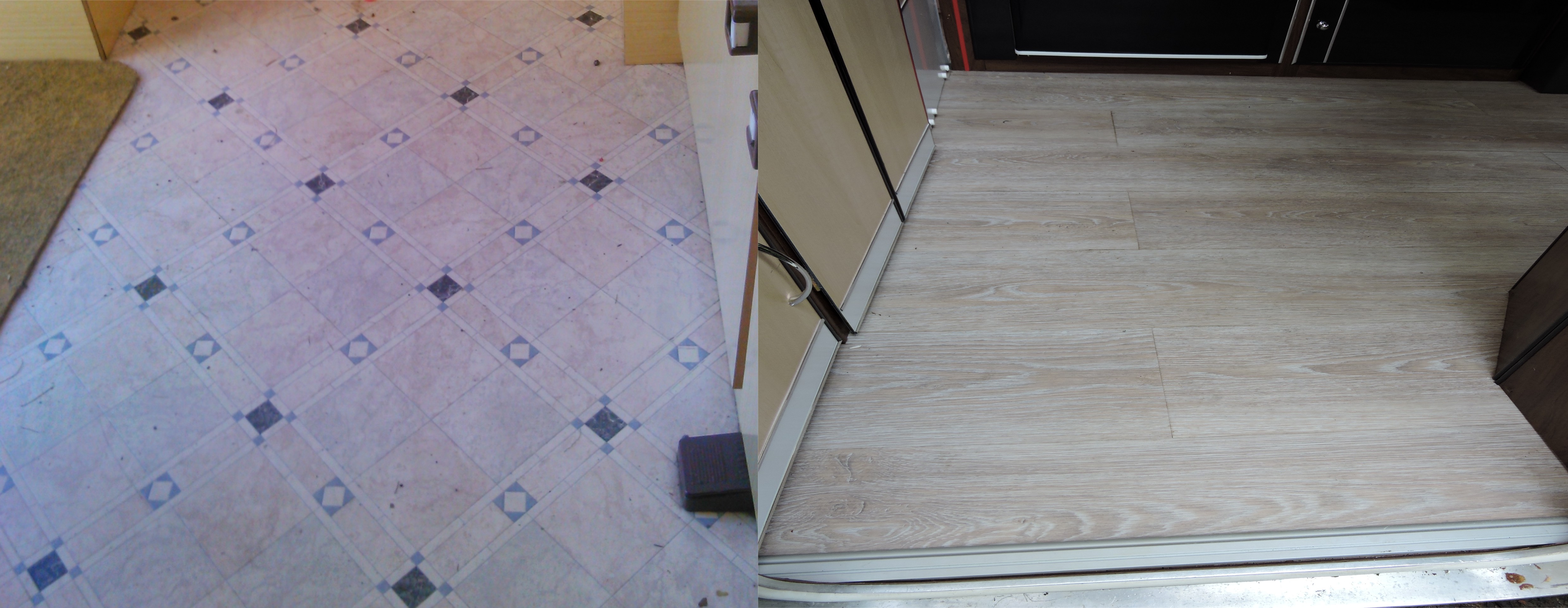

podłoga z paneli z tworzywa sztucznego pokryta laminatem, bardzo odporna

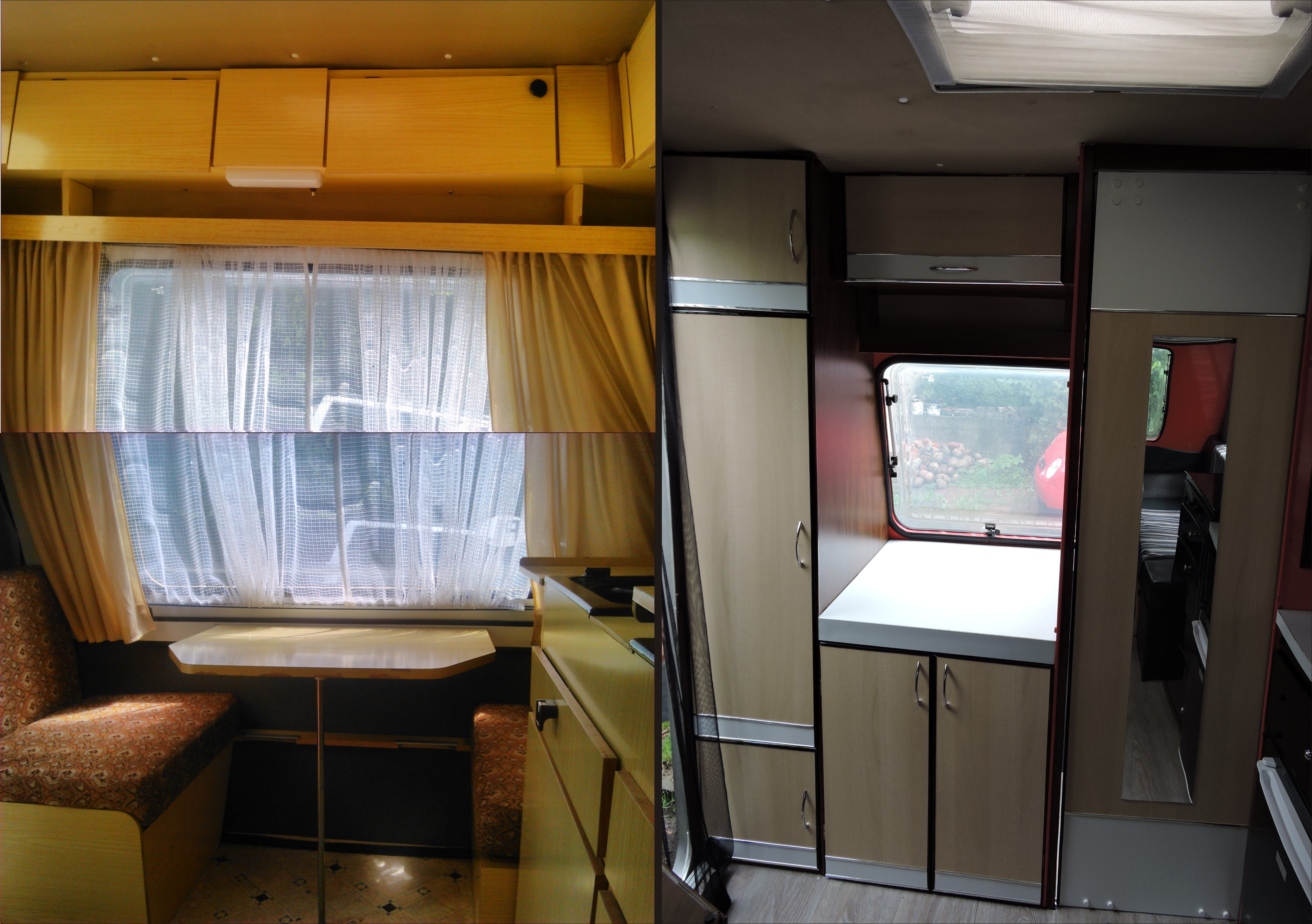

tył przyczepy. w miejscu łóżka łazienka z przesuwnymi drzwiami z lustrem z tworzywa sztucznego oraz szafa i blat z lekkiej konstrukcji

Mnie interesuje natomiast wykorzystanie płyt wykonczeniowych.
W jaki sposób mocowane są okucia zeby mogły działać jako drzwi. Jakie okucia itp
Czym przyciemniales okna?
Co to blat lekka konstrukcja?

Zawiasy frontów są klejone klejem dwuskładnikowym, w ten sam sposób przymocowane są do nich mocne magnesy, które zabezpieczają przed zamknięciem. Do drzwi przesuwnych zastosowałem system do przesuwnych drzwiczek szafek, wystarczający gdyż drzwi są lekkie. System ten składa się z dwóch rolek, i u góry ograniczników, poruszających się po szynie aluminiowej. Są one mocowane śrubami w zaślepkach. Okna przyciemniane są folia, zwykła samochodową jednak nie jest ona klejona na oryginalne szyby tylko oklejona jest plexi grubość 3mm i jest ona złapana tymi plastikowymi blokadami zamykającymi okno oraz przyklejona taśmą żelową dwustronną przezroczysta. Blat wykonany jest następująco: płyta tubond- styrodur- tubond. Dodatkowo stół został wzmocniony stelażem drewnianym, żeby nie załamywał się podczas spania.

Jak klei taśma, wewnetrzna część okna Możesz podać producenta?
Były już tutaj pro by znalezienia kleju do okien ale ja przynajmniej nie znalazłem gotowego rozwiązania .Twoje jest ciekawe.

Jak na razie trzyma ok, ale kleiłem to miesiąc temu także zobaczymy jak długo. Producenta Ci nie podam, bo na taśmie nie jest napisane, a nie mam opakowania. Spróbuj kupić którąkolwiek żelową dwustronną, bo wpisując w google wszystkie wyglądają jak moja. W tym rozwiązaniu fajne jest to, że w każdym momencie można zdemontować przyciemnienie i pozostaną nieruszone oryginalne szyby.

Ale ta taśma klei dołożoną drugą szybę, czy tylko jakby uszczelnia? Bo rozumiem, że w plexi zrobiłeś otwory przez które mocujesz zatrzaski i to na skręcanych zatrzaskach szyba głównie się trzyma?

Trzyma szybe jedna z drugą, bo zatrzaski są tylko z boków ewentualnie w większych na dole. W kuchni są tylko 2 zatrzaski więc musiałem dołożyć taśme z dołu i z góry. Nie jest w ogóle tam włożona do uszczelnienia.
