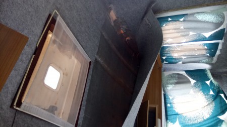

Postautor: robrydzykowo » poniedziałek, 19 cze 2017, 11:34
Witam po dłuższej przerwie i nieobecności. Niestety po zimie w przyczepie spotkał mnie bardzo przykry incydent. Odkleiła się wykładzina od dachu. Izolacja trzyma się bardzo dobrze niestety wykładzina już nie. Przykry widok widać dobrze na zdjęciu.
Poradźcie coś bo sezon zbliża się nieubłaganie!!!

Postautor: robrydzykowo » poniedziałek, 19 cze 2017, 11:36

Postautor: Zielony » poniedziałek, 19 cze 2017, 11:51
No... trzeba przykleić jeszcze raz :)
Czym kleiłeś?

Postautor: robrydzykowo » poniedziałek, 19 cze 2017, 12:25
klej w sprayu "spray-kon" s202

Postautor: robrydzykowo » poniedziałek, 19 cze 2017, 12:27
Może jakieś propozycje co do rodzaju kleju w tym przypadku. Zapewne nie obędzie się bez demontażu szafek :roll:

Postautor: piotr05 » poniedziałek, 19 cze 2017, 20:10
kleje w spraju to kiepski pomysł. Też tak zrobiłem i po tygodniu jak plastik się nagrzał wszystko spadło

Postautor: TomekN126N » poniedziałek, 19 cze 2017, 21:54
Butapren dragona, lub klej polimerowy, też Dragon.

Postautor: robrydzykowo » wtorek, 20 cze 2017, 14:22
No tak polimerowy to próbowałem, jak w ubiegłym roku zaczynałem remont....dostawałem białej gorączki od jego gęstości. Nie mogłem zrobić równej warstwy....chyba, że jakoś można go rozrzedzić, aby pędzlem szło nakładać..

Postautor: reflexes » wtorek, 20 cze 2017, 14:30
Polimer rozcieńcza się denaturatem. Ja kleiłem całą budę polimerem i szło super, szybko i równo tylko, że ja do nakładania nie używałem pędzla, bo ten nie nadaje się do tego kleju w ogóle tylko szpachelki. Ja nie kleiłem ekranów tylko podkłady pod panele ale to nie stanowi. Kładłem kawał na podłodze, szpachlą czerpałem z wiadra i szpachlą idealnie równiutko rozprowadzałem po całej powierzchni. Dokładnie tak samo robiłem później na ścianie gdy kleiłem wykładzinę.

Postautor: robrydzykowo » wtorek, 20 cze 2017, 14:32
Świetnie dzięki bardzo za podpowiedź, weekend zapowiada się pracowicie !!!
