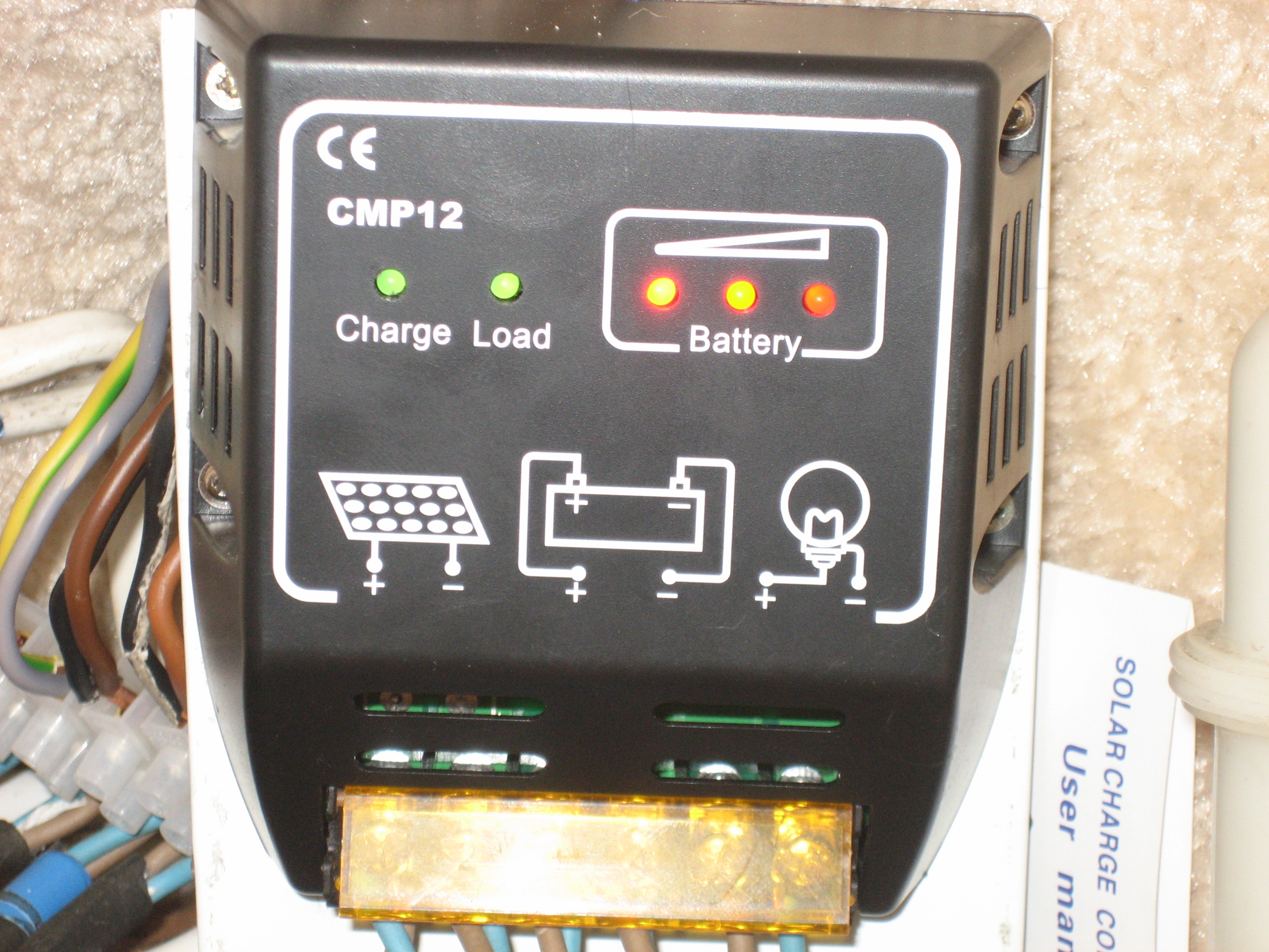

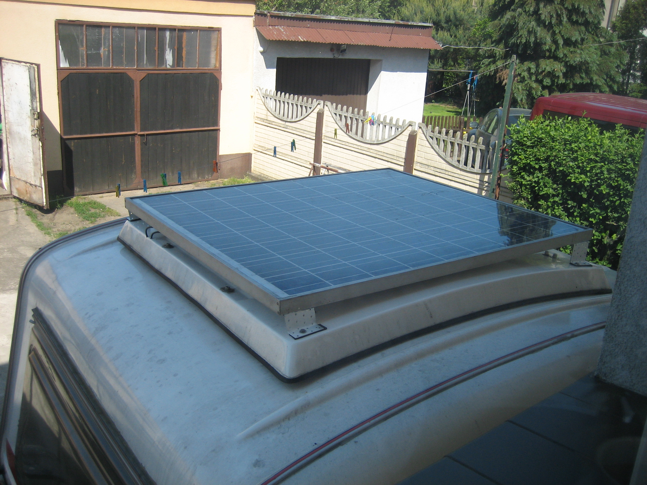

Panel zamontowany pięknie bangla w dzień pochmurny ciemna burzowa chmura dawał 2A

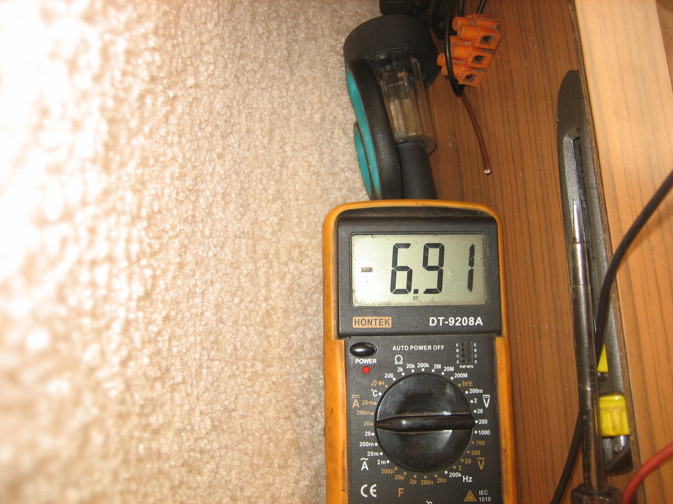

W dzień słoneczny podłączone lodówka ok 4A i tv ok 25W ;nadmuch [wętylacja albo ogrzewamnie]\
Dał prawie 7A [ panel leży]
Więc jak na koniec maja i kąt leżącego panelu to wynik super w miesiącach czerwiec -wrzesień wynik będzie lepszy bo kąt będzie korzystniejszy>
Sprawdzałem jaki ma wpływ kąt panelu do wydajności więc wychodzi że bardzo duży panel potrafi dać o 1-2-3A więcej w zależności od kąta panelu

Tak że scenariusz kolegi że panele używki to strata kasy się nie sprawdziły panel piknie bangla .
Akumulator 90Ah naładowany 100% więc sukces

W każdym razie zestaw kosztował mnie 450zł ;panel , sterownik ,akumulator 90ah no + wysyłka 50zł piknie działa i polecam używki jak by co.
