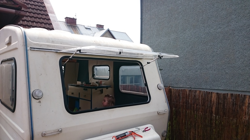

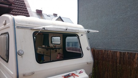

Robota leci dalej do przodu.
Udało się już wymienić okno na nowo osadzić zawias, uszczelkę, pokusiłem się jeszcze o wymianę listwy która przytrzymuje zawias od wewnątrz. Oczywiście mimo mierzenia, przymierzania, liczenia jak zawsze coś idzie nie po naszej myśli. I po skręceniu wszystkiego pod jeden zaczep musiałem zrobić małą podkładkę bo był zdecydowanie za nisko.

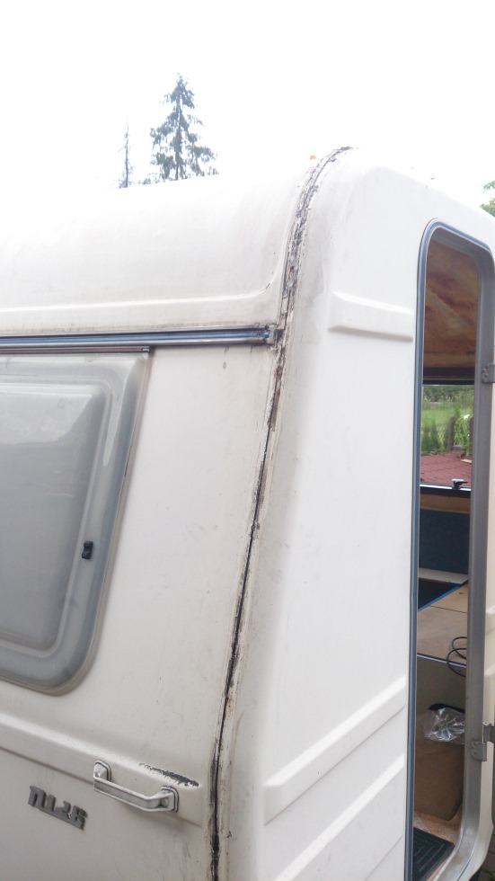

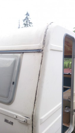

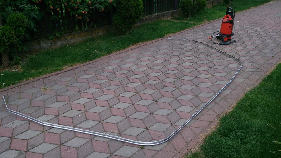

Dzisiaj zabrałem się za zdjęcie listwy przedsionka i powiem Wam,że poszło całkiem gładko, część wkrętów udało się o dziwo wykręcić no a część niestety poszła pod wiertarkę.
Po odczyszczeniu wszystkiego i wywaleniu części starych gniazd, zastanawiam się nad tym czy szpachlować resztę czy wypełnić sikafleksem razem z tą przestrzenią na łączeniu laminatu.
Na wszystko i tak pójdzie taśma butylowa a listwa będzie przykręcona śrubami które będą przewiercone na wylot i od sporu podkładka i nakrętka a na to albo laminowanie żywicą albo też jakiś uszczelniacz.
Nowe okno.

Waski pisze:Po odczyszczeniu wszystkiego i wywaleniu części starych gniazd, zastanawiam się nad tym czy szpachlować resztę czy wypełnić sikafleksem razem z tą przestrzenią na łączeniu laminatu.
Ze szpachlowaniem i wygładzaniem sporo schodzi i robi się to pod malowanie a jeśli skorupa nie będzie malowana to szybciej pójdzie klejem a szczelność przed wodą powinna być równie dobra jak nie lepsza.

Luca pisze:Ze szpachlowaniem i wygładzaniem sporo schodzi i robi się to pod malowanie a jeśli skorupa nie będzie malowana to szybciej pójdzie klejem a szczelność przed wodą powinna być równie dobra jak nie lepsza.
No i pewnie tak zrobię.. Chociaż i tak pewne ubytki w zelkocie będę musiał zaszpachlowac ale na to już mam patent

Co lepsze pod listwy aluminiowe, sikaflex, czy taśma butylowa? Kto ma doświadczenia z jednym, czy drugim?
Waski
Posty: 24
Rejestracja: poniedziałek, 25 kwie 2016, 09:02
Re: N126N małe poprawki
Postautor: Waski » sobota, 16 lip 2016, 13:56
Generalnie to teraz robiłem ponowne osadzenie listw i robiłem na taśmie 2mm. Jakbym robił jeszcze raz to tez robilbym na taśmie. Sikafleksu tez użyłem do wypełnienia szczeliny na łączeniu burty i dachu. Zero przecieków a dwie mocne burze za mną. Listwy kręcilem na ślubach 4 z samokontrujaca nakrętka oczywiście nierdzewka. Dodatkowo od wewnątrz pod podkładkę poszedł sikafleks
