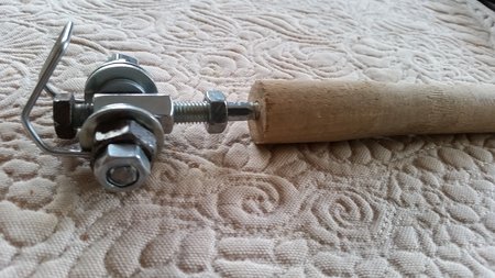

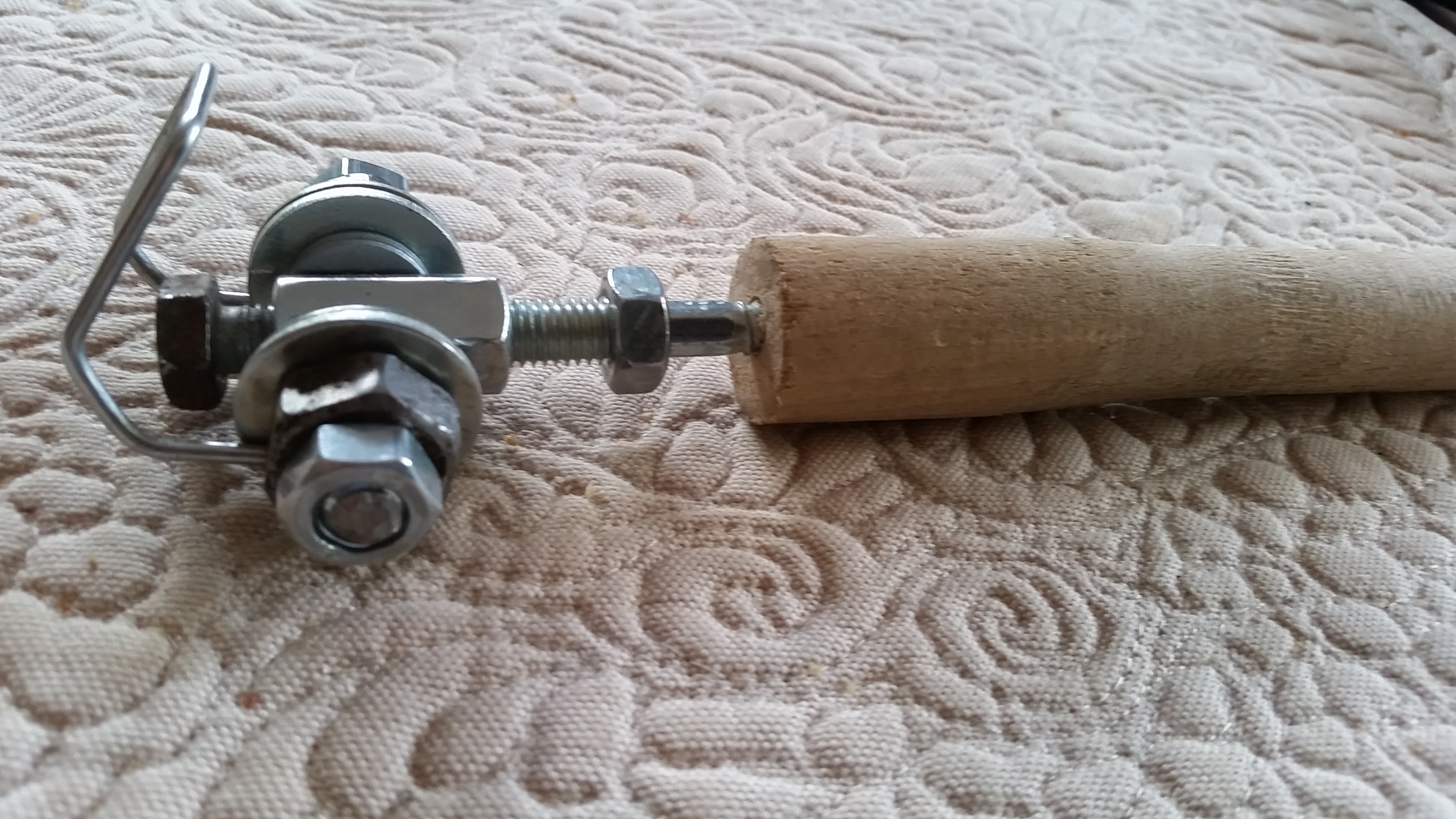

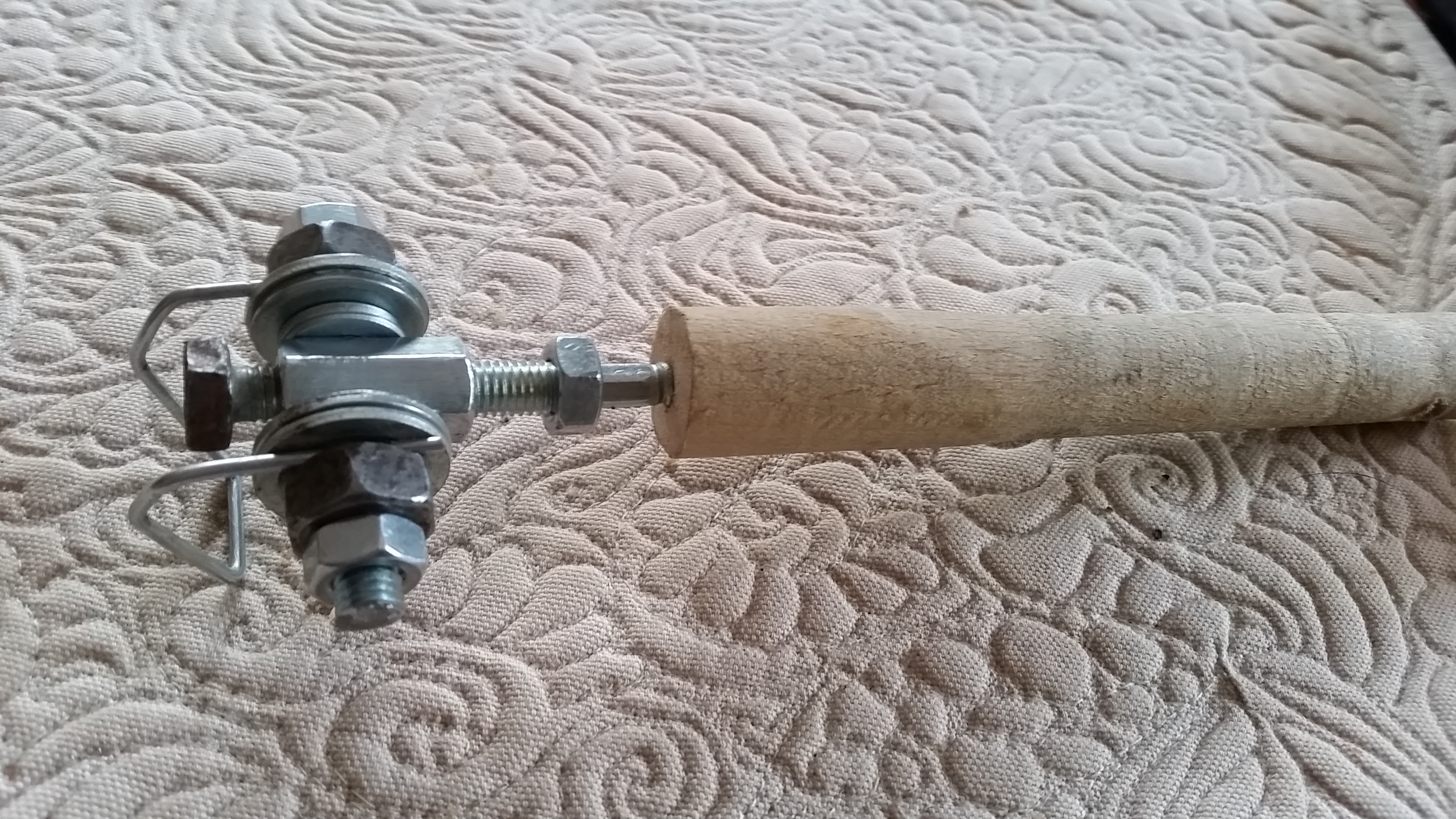

Temat przerabiany wielokrotnie. Pomyślałem, że moje rozwiąznie może się komuś przydać. Zastosowane materiały to: 1 śruba M8, 2 nakrętki M8, 2 nakrętki M10, podkładki fi 8, drut z wieszaka. Nie miałem dostępu do spawarki. Zastosowałem taką "śrubowo nakrętkową wariację". W tym rozwiązaniu istnieje możliwość dopasowania szerokości przyrządu do uszczelek przez dobranie podkładek. Rączka zamocowana jest do śruby z jednej strony wkręconej do wydłużonej nakrędki M8 a z drugiej do kawałka kia do szczotki.

Lubię to! Grunt to inwencja, brawo za pomysł.
