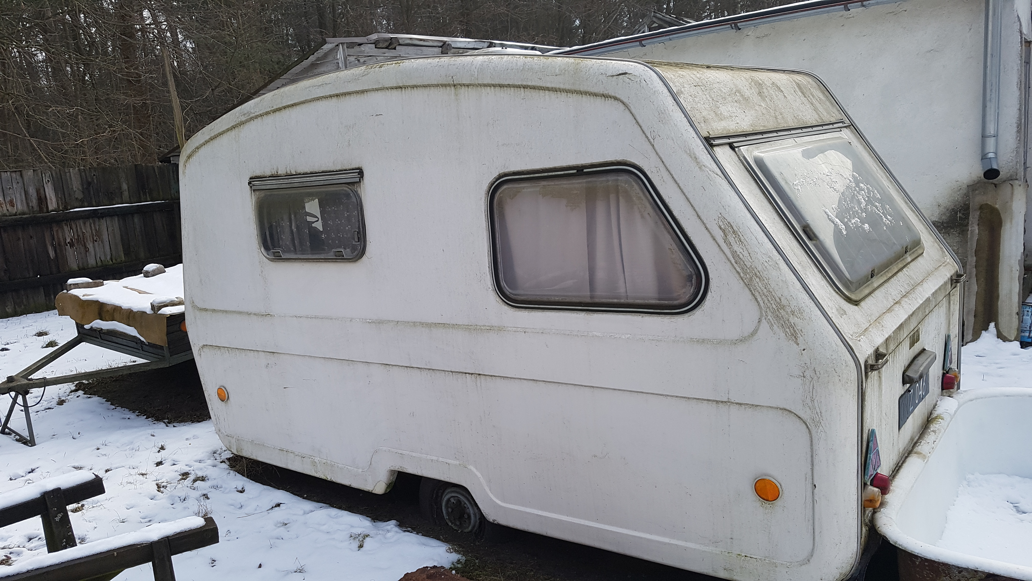

Fiacior75 pisze: Powodzenia czekam na fotki ..... :D
na razie jedna
