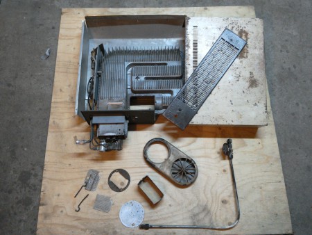

Może trochę wizualnego ogarnięcia sprzętu?
Ja niestety też jestem raczkujący w tym temacie a mój sprzęt to Truma ale zapewne ktoś pomoże.

Ja to kiedyś rozbierałem i wymieniałem siatkę nad palnikami/taka drobniutka/ była poprzepalana i założyłem siatkę mosiężną i do tej pory hula 3 lata-wiem też ,że w oryginale idzie wolframowa /do załatwienia tanio u p.Andrzeja/-Ten plastykowy duzy element ja nie miałem jest to chyba zawirowywacz powietrza,żeby wiatr ni zdmuchnął płomienia. Nie widze też okienka kontrolnego płomienia -może ktoś zaślepił-winny być szybki z obu stron,bo piec można montować lewo/prawo.Musisz załatwić sobie uchwyt mocujący na rurę spalinowa 55mm to znaczy rura+uchwyt+ uszczelka silikonowa-chyba,że masz.
Honda CRV + N126e + Hobby 420 Clasicc
Re: Czy na pewno gaz w przyczepie ?
Postautor: Samoogon » wtorek, 20 mar 2018, 21:38
Okienko jest, nawet widzę odnowione, brakuje rury(kolanka) i uszczelki pewnie. Chyba też jednej blachy do mocowania.

Ale to Carver, tam rury chyba niet?

Ale to na zdjęciu paczka bardzo przypomina carvera ( obudowa,zawór ba nawet kratka od spodu ) ale dziury na komin ni ma :shock:.

Tak na szybko.
To Carver z wylotem spalin do góry, musisz mieć rurę do góry. Chyba miałeś podobnego?
Poza tym wydaje mi się że wszystko masz. Poskładaj to do kupy i odpal.

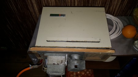

Postautor: Paczek » środa, 21 mar 2018, 18:32
Ruła jest (niestety.) Niestety bo wolałbym w dół!
Ale p.Andrzej twierdzi ,że w górę jest bezpieczniej to trudno będzie bezpieczniej !
Bezpieczeństwo = Priorytet
Podziurawię dach i zniszę szafę ale będzie bezpiecznie!
Ps. Podobno to Truma SL ( mniej więcej z 1980 roku )

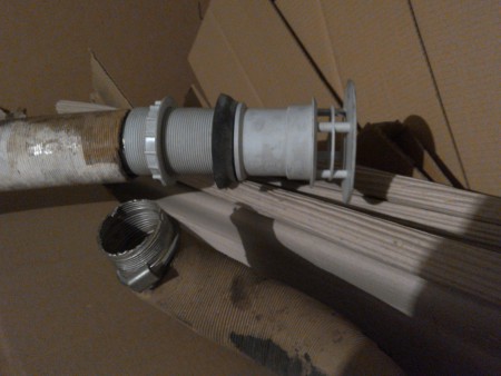

Jaką masz rurę ? Powinna być spiro , nie wolno stosować aluminiowej . No i oczywiście izolacja z dodatkowej rury tekturowej bo popalisz sobie toboły w szafie .
Postautor: Paczek » środa, 21 mar 2018, 20:06
A ci wiem jaka! A taka
Postautor: Paczek » środa, 21 mar 2018, 20:09
Ale mam takie coś! Naal mi kupił!
Ps. Dzięki Marcinku - w końcu chyba się przyda...
