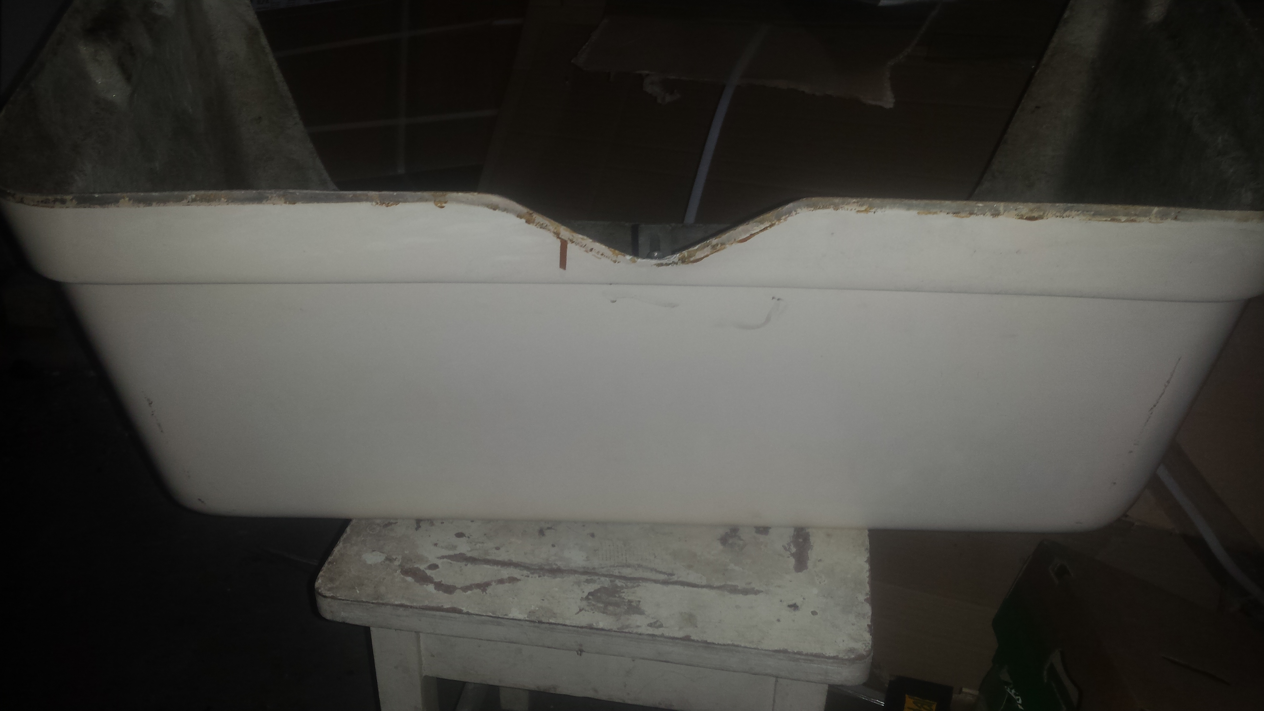

Przeprowadzając remont mojej n126e równolegle szukałem kufra od N126N.

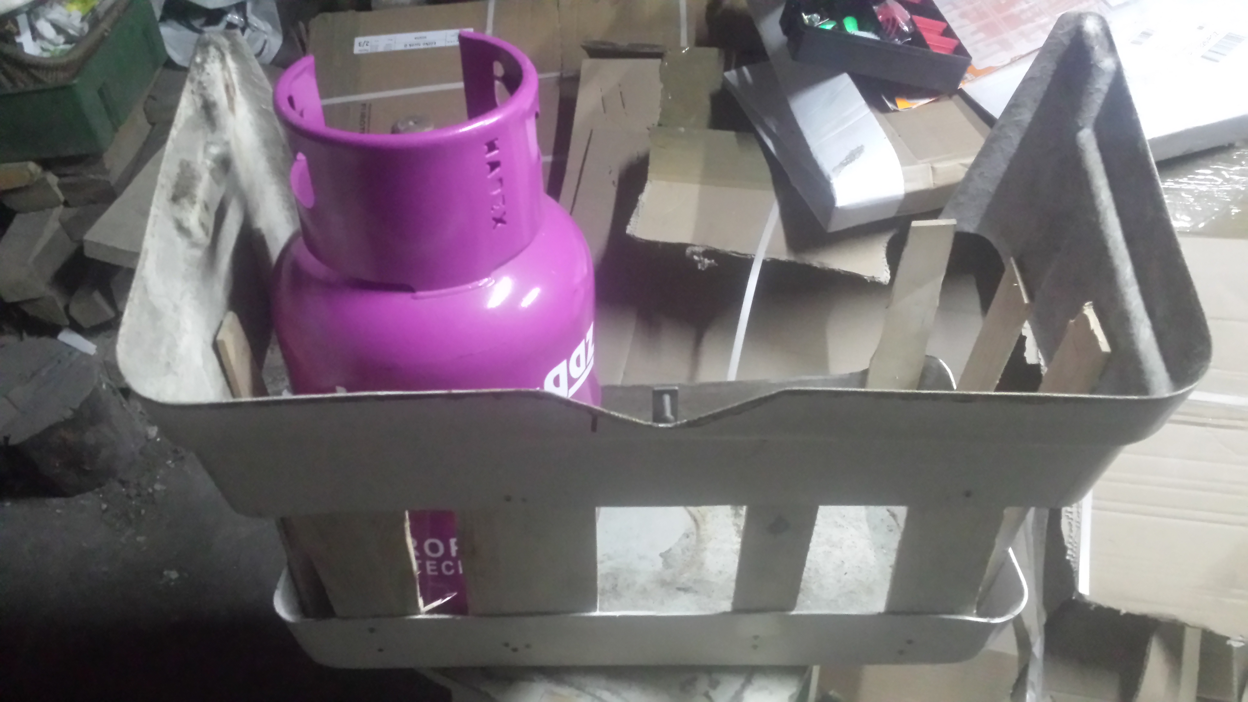

Nie mogłem nigdzie znaleźć takiego, a że czasu miałem mało, postanowiłem przerobić ten który mam pod butlę 11kg.

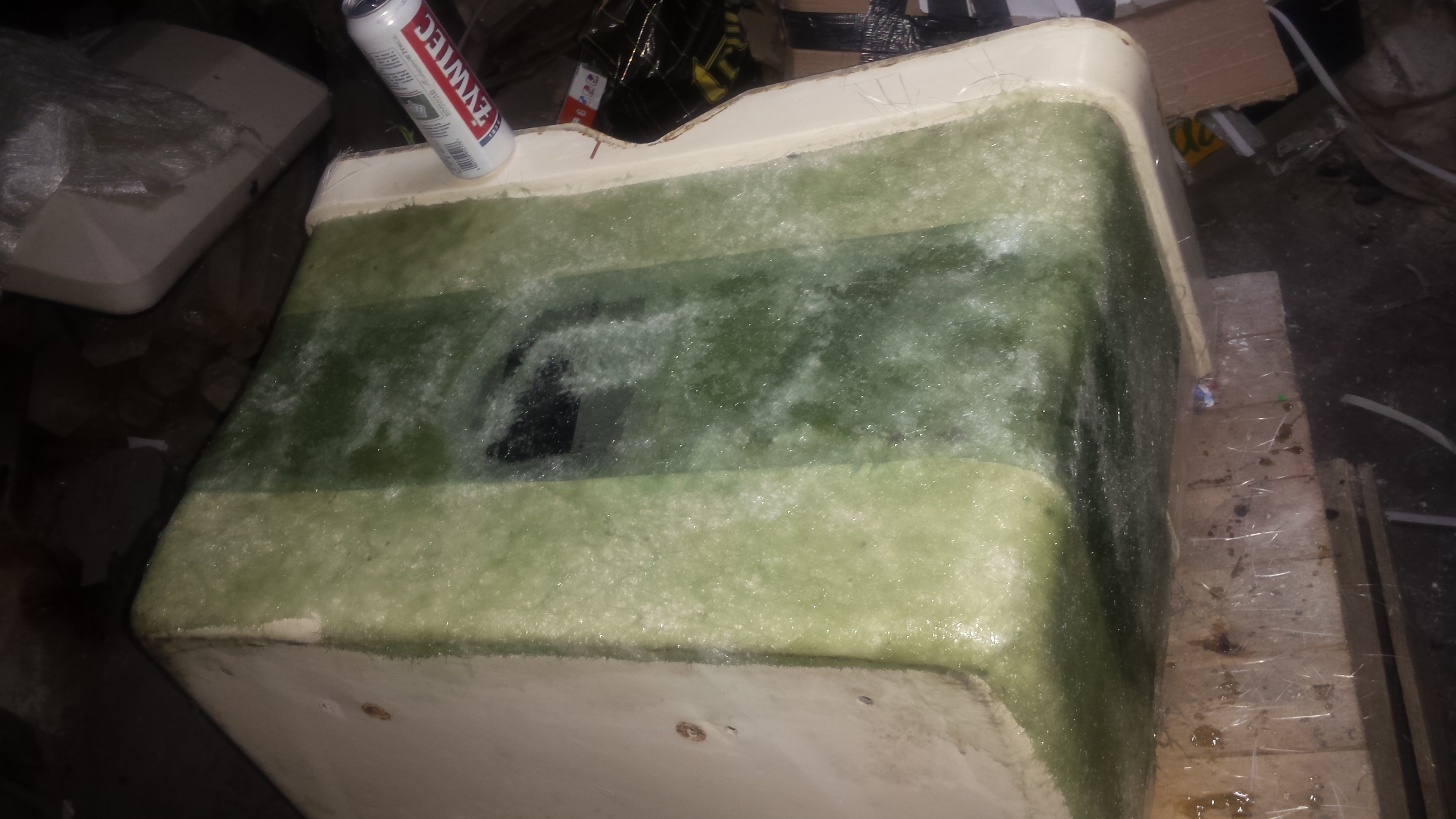

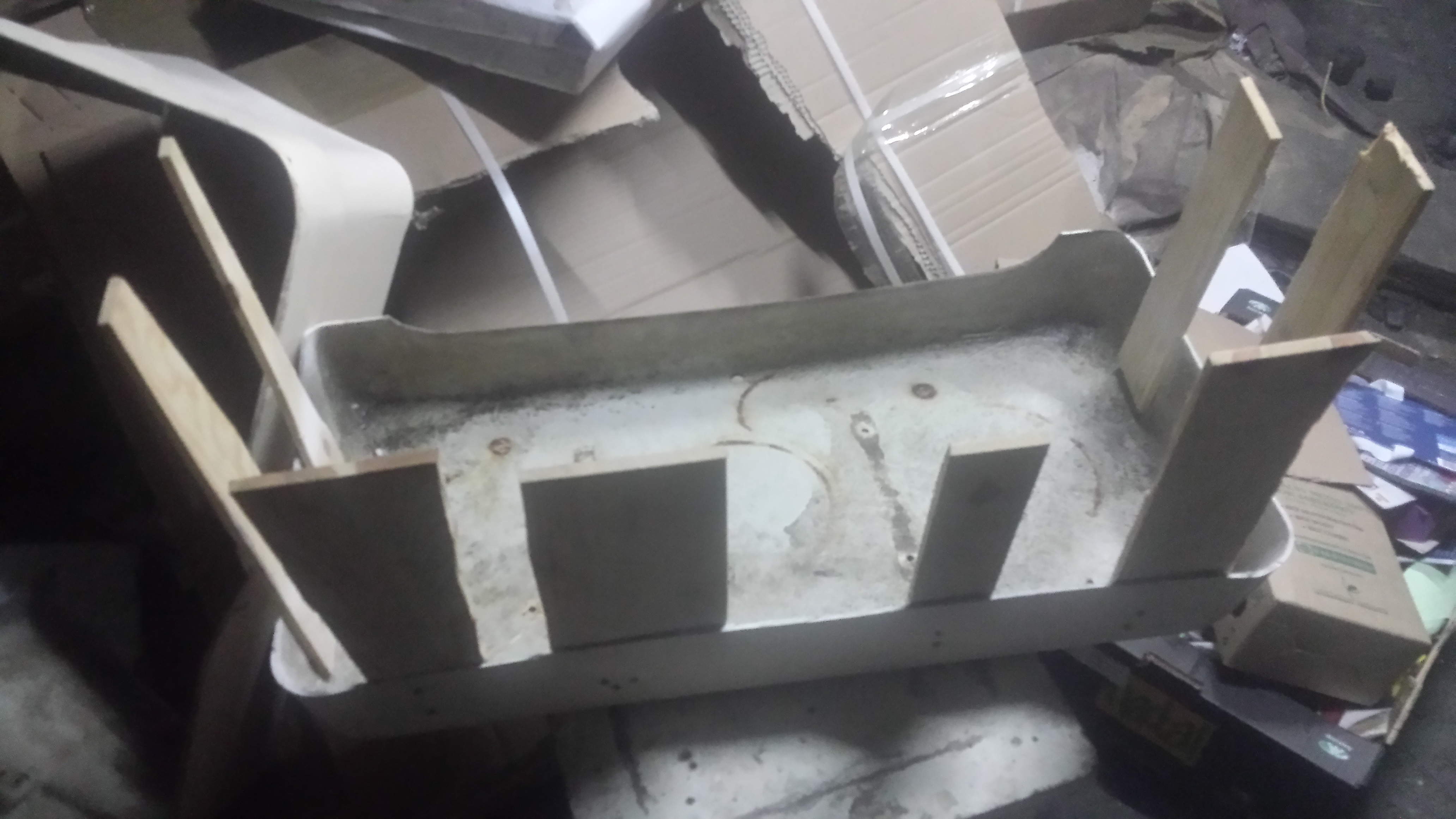

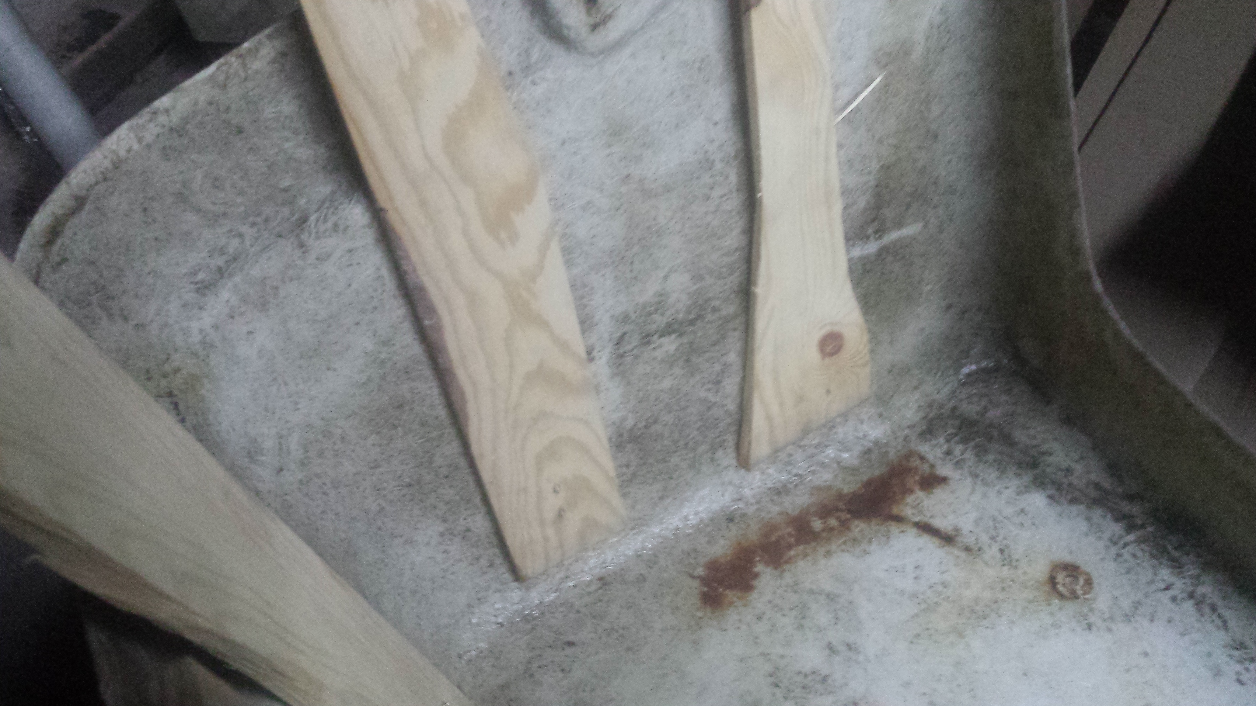

Do wewnętrznej dolnej strony kufra przykręciłem listwy. Następnie rozciąłem kufer i do górnej jego części dokręciłem listwy, na takiej wysokości, żeby w kufrze zmieściła się butla 11kg (z kołnierzem).
Pomiędzy listwy i kufer wsunąłem arkusz blachy, który po odpowiednim dogięciu posłużył za formę.

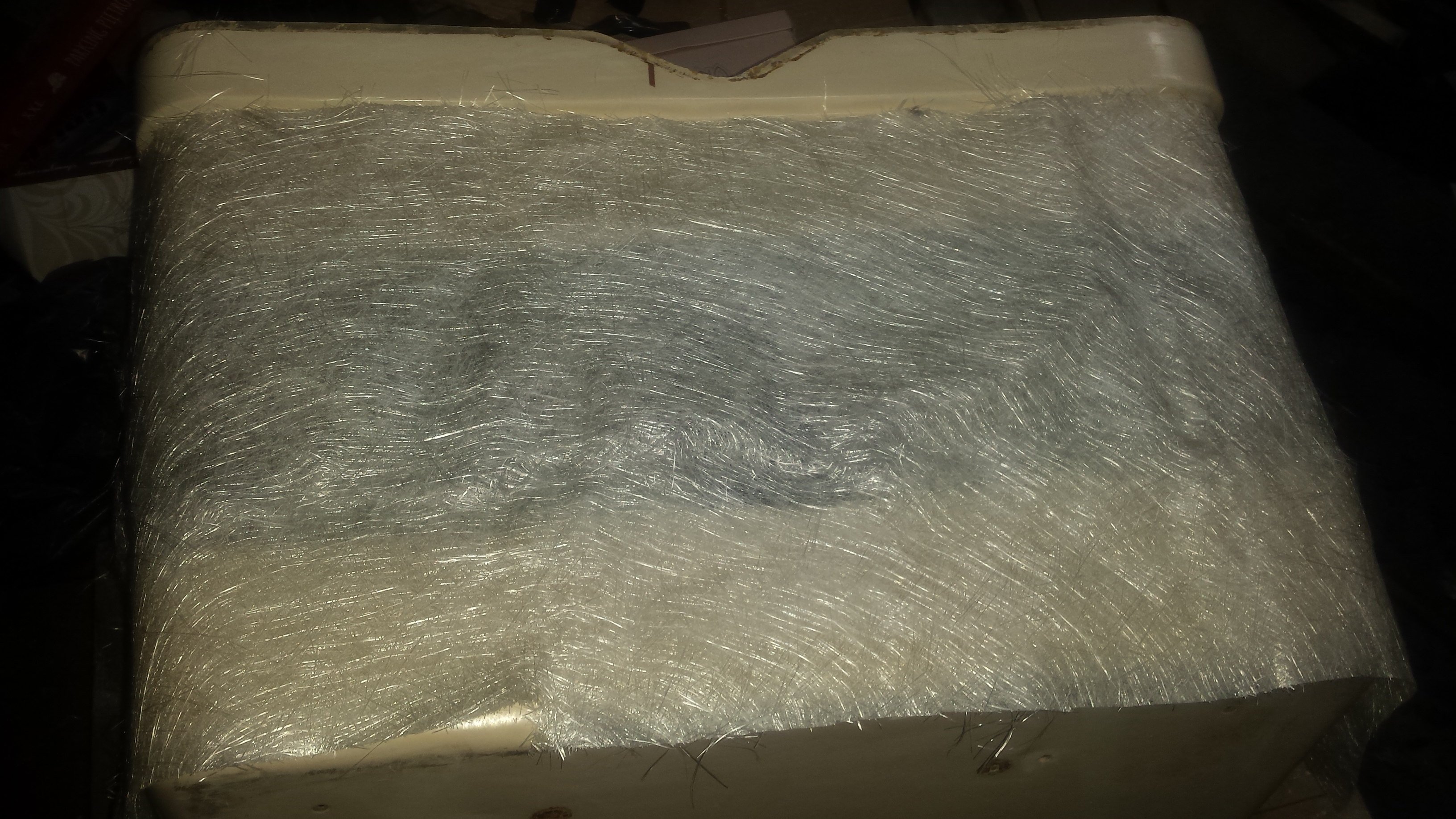

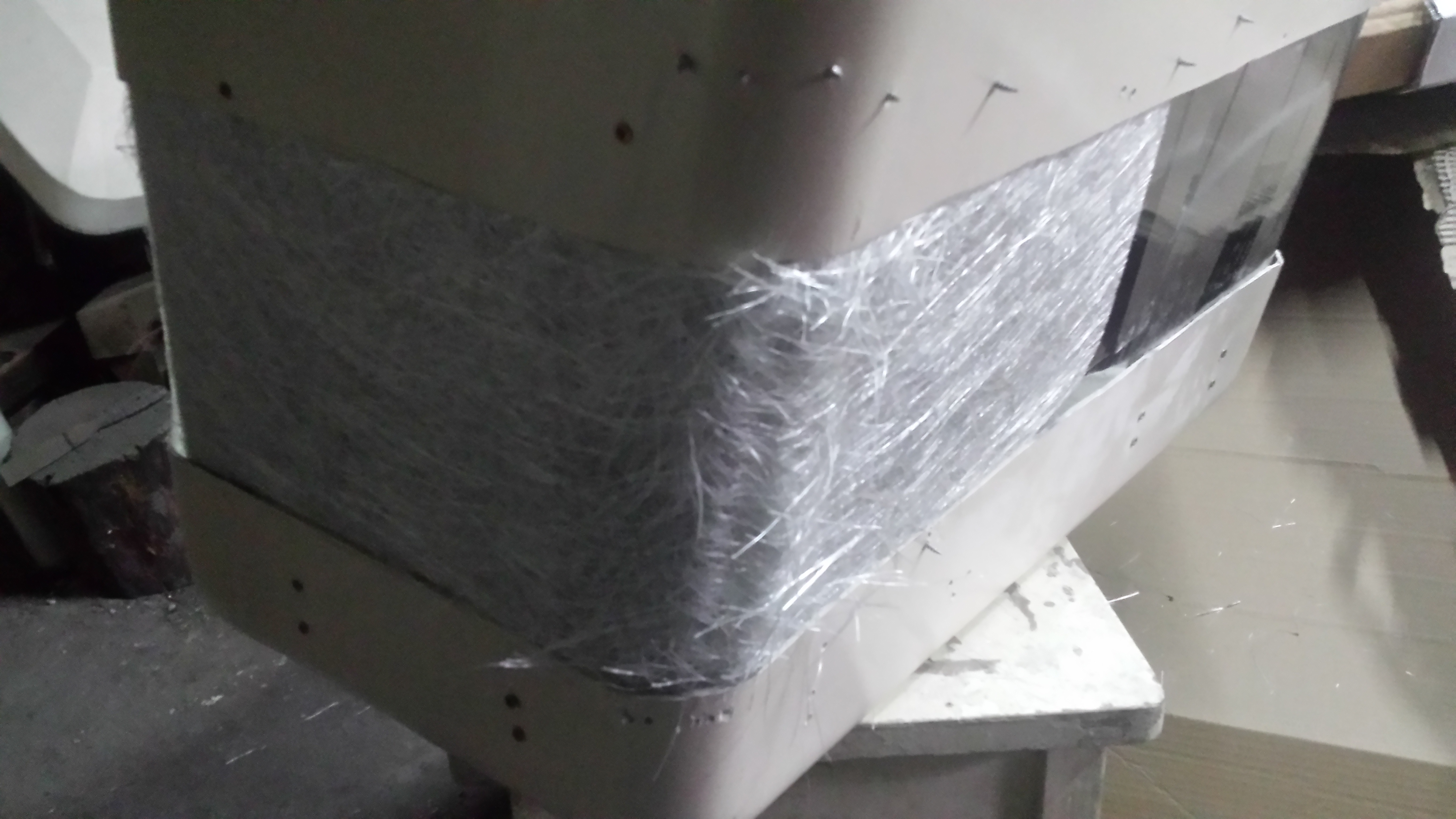

Miejsce rozcięcia pomiędzy górną a dolną częścią wypełniłem matą i pomalowałem żywicą.
Po wyschnięciu wszystkie trzy (dolną, górna i środek) części kufra połączyłem matą i żywicą.
Na zdjęciach tego nie widać, ale w tylnej części wlaminowałem deskę, która usztywnia konstrukcję i jest miejscem mocowania wielozaworu gazowego.

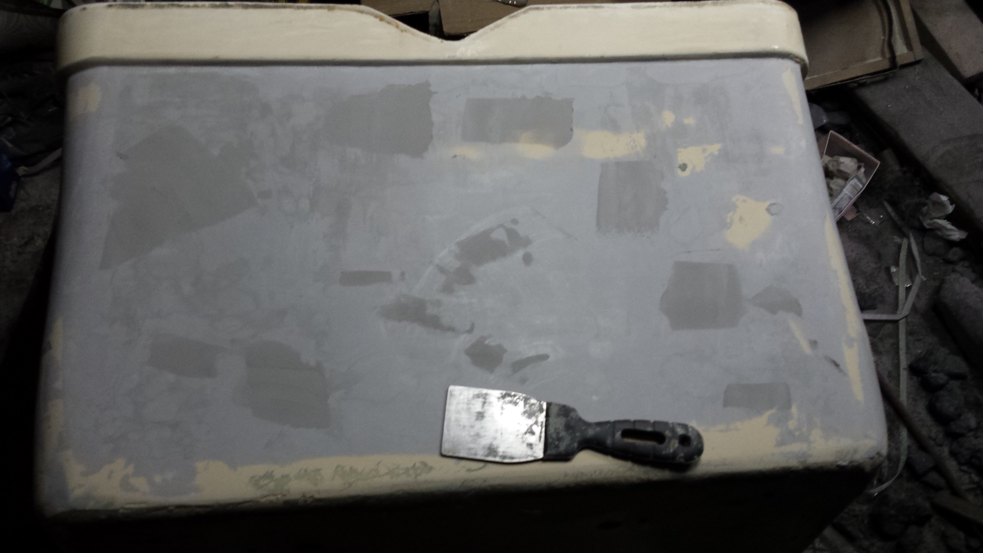

Po wyschnięciu nałożyłem zwykłą szpachlówkę samochodową.
Narożniki zaokrągliłem i "wyprowadziłem" szlifierką.

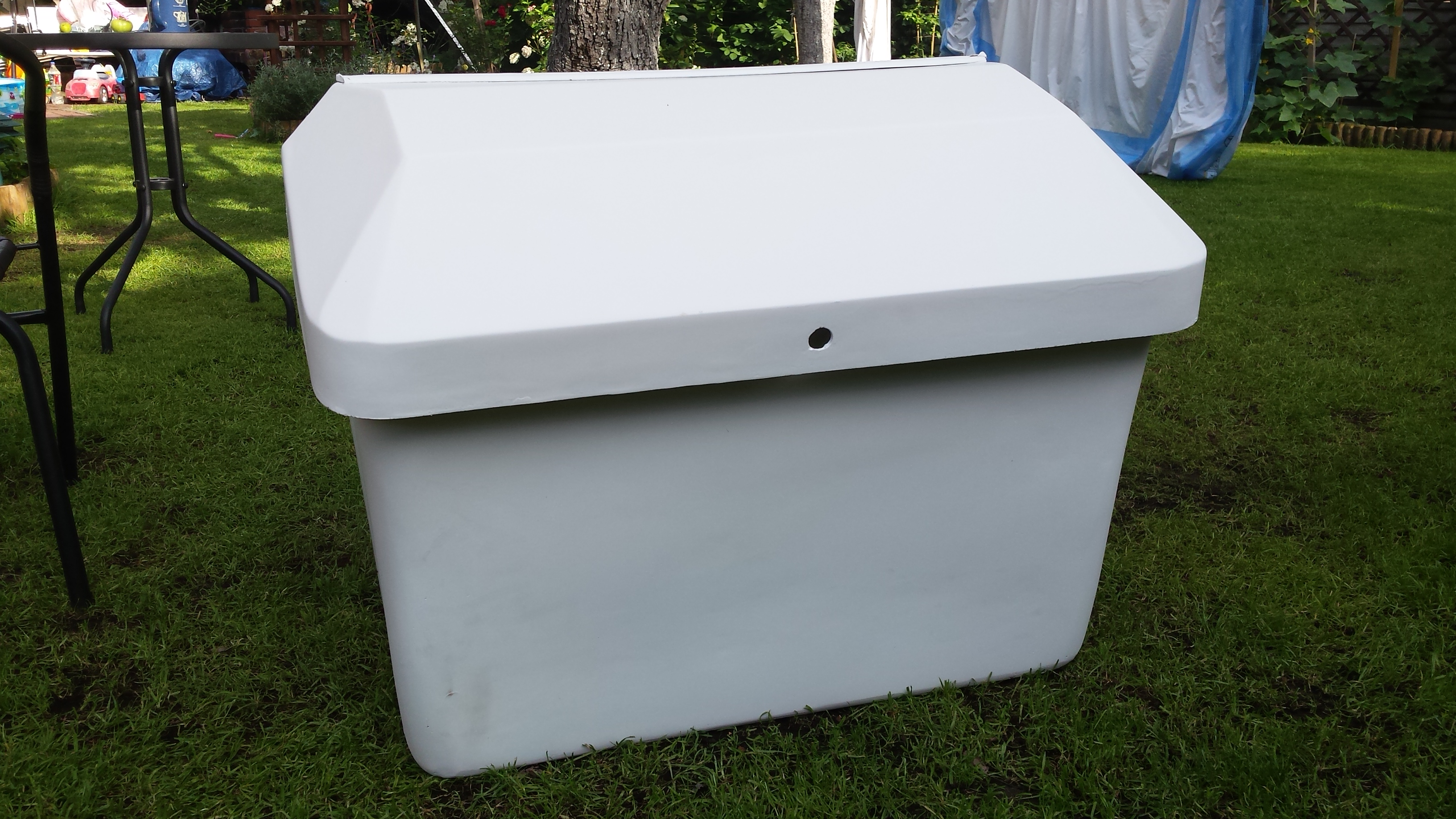

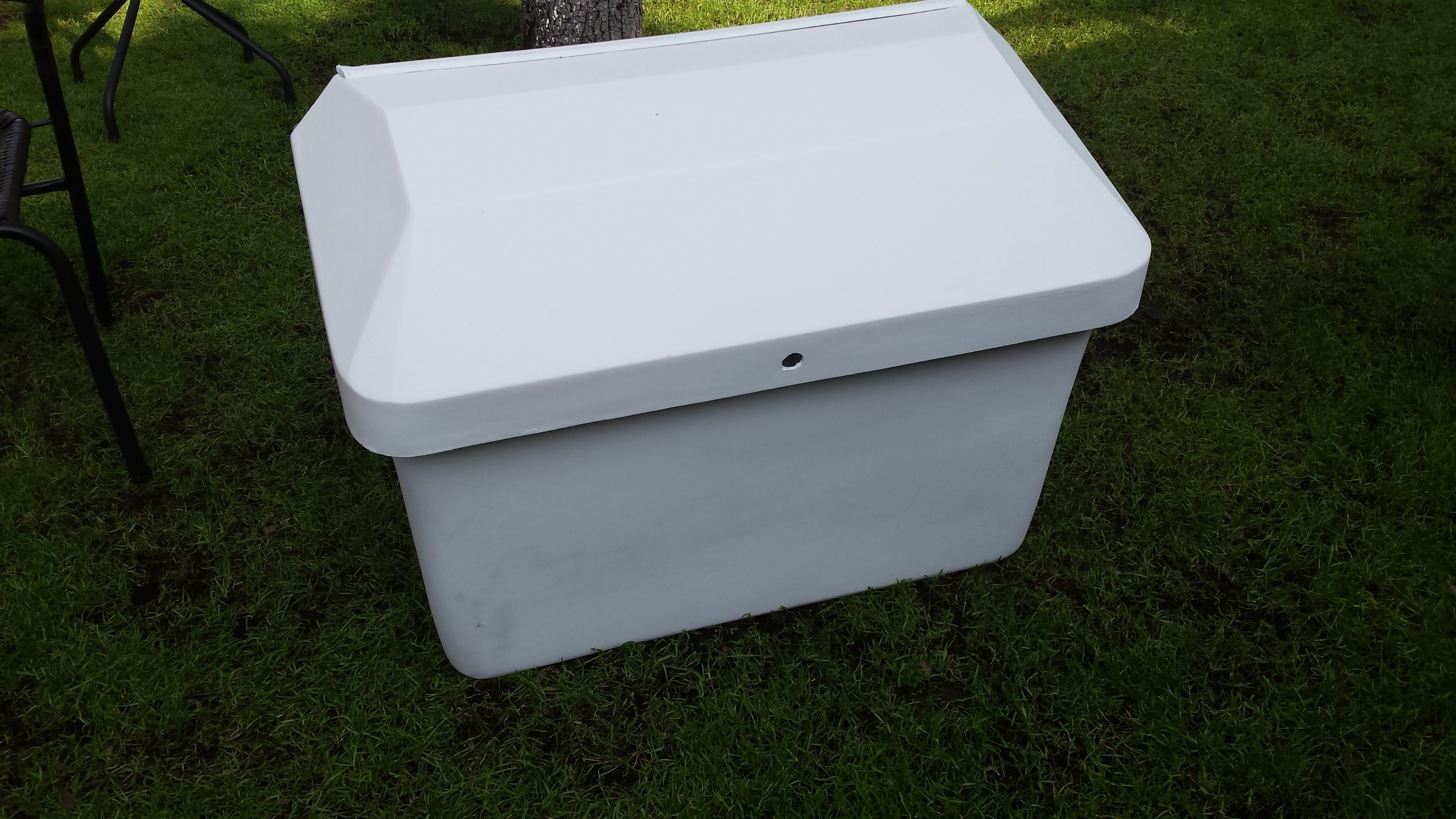

Po wyszpachlowaniu całość została pomalowana farbą podkładową za pomocą pistoletu.
Wykonanie zajęło sporo czasu - trzeba było czekać na wyschnięcie pomiędzy etapami.
Było też sporo kurzu i pyłu no i ten "zapach" żywicy:-)
Poniżej kilka fotek z przebiegu prac i efektu końcowego.

Efekt fantastyczny, pojemny wysoki kufer. Chociaż po pierwszych zdjęciach miałam wątpliwości

Podwyższony kuferek zwieksza funkcjonalność, zachowuje zapiekankowy styl i co najważniejsze oryginalna pokrywa nie koliduje z kołem podporowym, czy najazdem. Myślę, że pomysł wart naśladowania.
Mam tylko pytanie, czy te drewniane listwy i blacha od środka zostały usunięte, czy zalaminowane?
Re: Mój sposób na kufer do N126e.
CornBlumenBlau pisze: Mam tylko pytanie, czy te drewniane listwy i blacha od środka zostały usunięte, czy zalaminowane?
Wszystko udało się usunąć bez problemu. A miałem obawy. Po odkręceniu listew i usunięciu blachy, dodatkowo pomalowałem matę od wewnętrznej strony żywicą. Dałem tam 15 cm zakładkę w górnej i dolnej części a jak była blacha dostęp i laminowanie było niemożliwe.
Wzmocniło to dodatkowo konstrukcję.
Nie mam zdjęć z wnętrza kufra, a przyczepa stoi w ciepłym garażu z dala od domu.
Laminat w miejscu styku z blachą zrobił się bardzo gładki, a wyglądem przypomina zielone szkło;-)
Zrobiliśmy w te wakacje około 1000km i nic na szczęście nie pękło.
