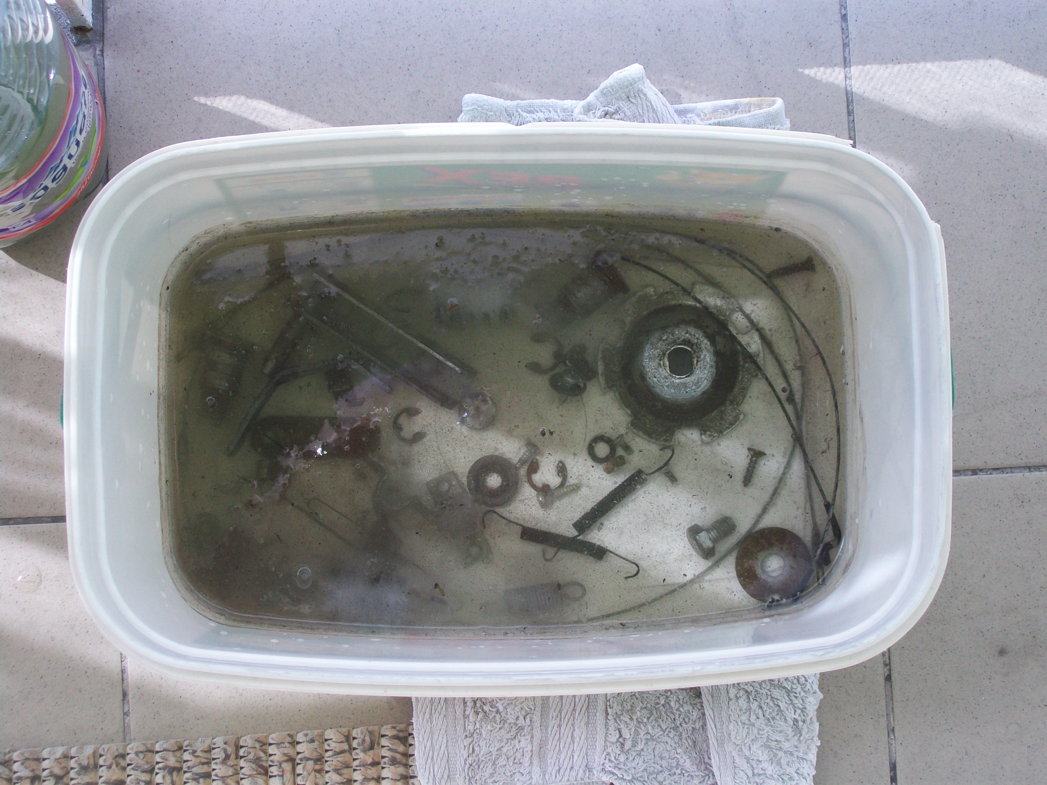

Na 750ml octu dajemy 40g kwasku cytrynowego.
Metoda sprawdzona i 100% skuteczna.Usuwa całą rdzę pozostawiając czysty metal.
Nie stosować do aluminium i jego pochodnych.

Może śmieszne, ale rdzawe rzeczy aż się gotują tak wyżera.

TomekN126N - cola czyli kwas fosforowy w niej zawarty

Ciekawa sprawa, dobrze wiedzieć. Prawie identyczną mieszaniną płukałem chłodnicę motocykla. Wyczyściło ją solidnie, razem z zewnętrznym czarnym lakierem :lol: U mnie podgrzana mikstura krążyła przez chłodnicę za pomocą pompy w obiegu zamkniętym.

Taka mieszanka octu z kwaskiem cytrynowym (razem lub każdy składnik osobno) na 100% usunie np kamień z czajnika, ale o rdzy to też nie wiedziałem. Do tej pory używałem brunoxa :D
