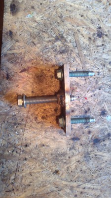

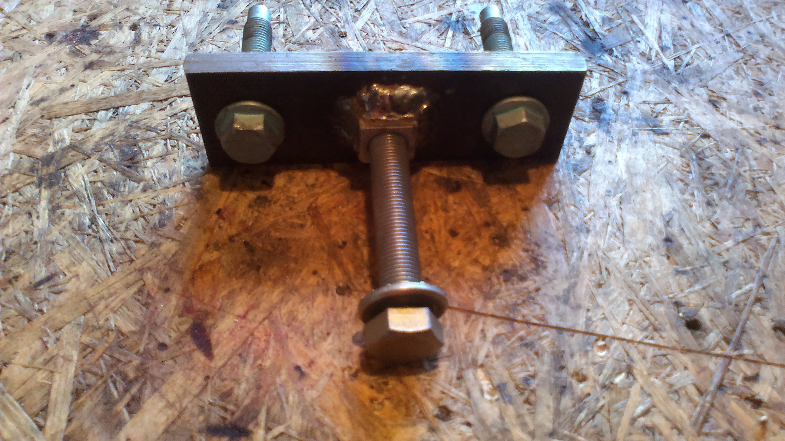

Hejka .Wklejam foto ściągacza do bębna koła , prosty do wykonania a przydatny jak ch....a. ściągałem nim bęben po męczarni około godzinnej .Pukałem stukałem i nic zapieczone było na łożysku chyba od nowości nie ściagane :oops: :? .Wiec uruchomiłem spawarkę kawał płaskownika około 15mm grubego i po 10 minutach był prowizoryczny ściągacz .ściagnięcie teraz zajęło może 40 sekund. :lol:

Bardzo fajny wynalazek :wink:
