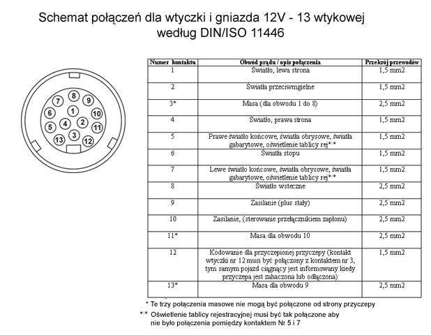

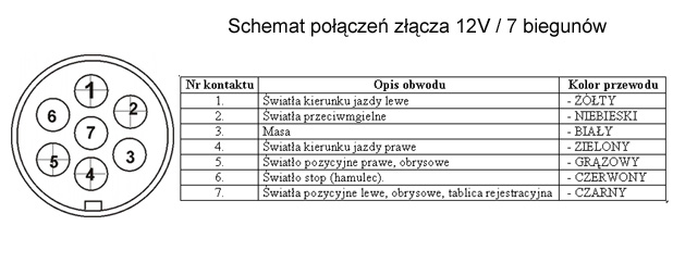

czy ktoś może wypowiedzieć się w temacie - na tym forum. - potrzebna rada co do elektryki haka.
http://forum.karawaning.pl/topic/7476-haki-holownicze-wi%C4%85zki-7-lub-13-pin/?p=324411
Serdecznie zapraszam http://www.fanklub-niewiadowek.pl
- Posty: 5945
Re: Montaż haka
Wodnik Szuwarek pisze:Z wiązki biegnącej od gniazda haka do modułu wyprowadzone są w białej wtyczce dwa grubsze od pozostałych przewody Czerwony- STAŁY plus? i żółty - ładowanie aku? - także tu moje pytanie - jak rozumiem oba należy pociągnąć do akumulatora?
Czerwony to stały plus - nr 9 w gnieździe
Żółty to plus po stacyjce - nr 10 w gnieździe
Nie musisz ciągnąć od aku. Ja podłączyłem czerwony do gniazda zapalniczki w bagażniku, a żółty zostawiłem wolny bo nie potrzebuję plusa pojawiającego się dopiero po odpaleniu auta.
Wodnik Szuwarek pisze:druga rzecz- od modułu wyprowadzone są dwa przewody czerwony wpięty w gniazdo oznaczone "30" - stały plus?? i brązowy w gniazdo "31" - masa? Zgadza się? - czerwony ciągnąć do akumulatora samochodu?
Jeżeli to są te przewody z gniazda modułu (widoczne na zdjęciu) to najprawdopodobniej jest to zasilanie modułu. Moduł działa tak, że z żarówki auta bierze tylko sterowanie a prąd na żarówkę przyczepy puszcza z zasilania.
Wodnik Szuwarek pisze:Z głównej wiązki wyprowadzone są jeszcze 2 przewody - gruby brązowy i też gruby biało-brązowy - rozumie, że to są masy?
Wygląda jakby brązowy był masą do stałego plusa - nr 13 w gnieździe, a białobrązowy masą do żarówek - nr 3 w gnieździe
Wodnik Szuwarek pisze:Z wiązki lecą też dwa przewody zakończone podwójnymi wtyczkami - jak mniemam trzeba wypiąć oryginalne wtyczki przy lampach i w ich miejsce wpiąć jedną z tych wtyczek a później drugą podpiąć do wiązki biegnącej oryginalnie do lampy.?
Dobrze mniemasz
Na deser masz dwa schematy 7 i 13 pin. Piny od 1 do 7 są identyczne w obydwu gniazdach.
