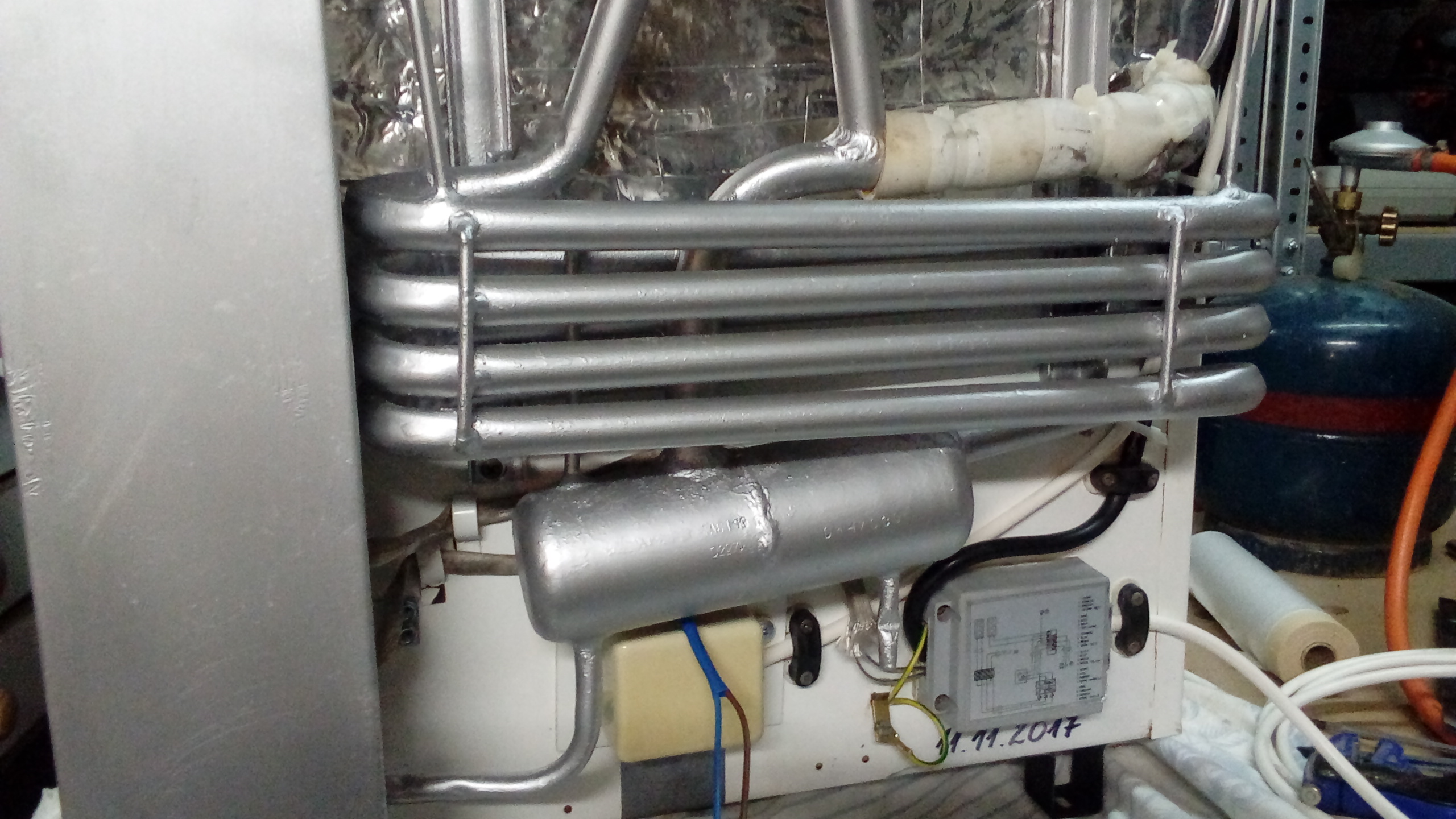

Palnik śmiga jak powinien, ale zanim go zamontujesz to wyczyść jeszcze cały kominek jakimś wyciorem co by przy wkładaniu lodówki jakiś kawałek rdzy się nie urwał i zrobił zamieszanie na palniku.
Nawet nie wiedziałem, że to już szósta :)
Komin przeczyszcze jeszcze raz dokładnie. Dzisiaj poskładam wszystko i sprawdzę jeszcze raz.

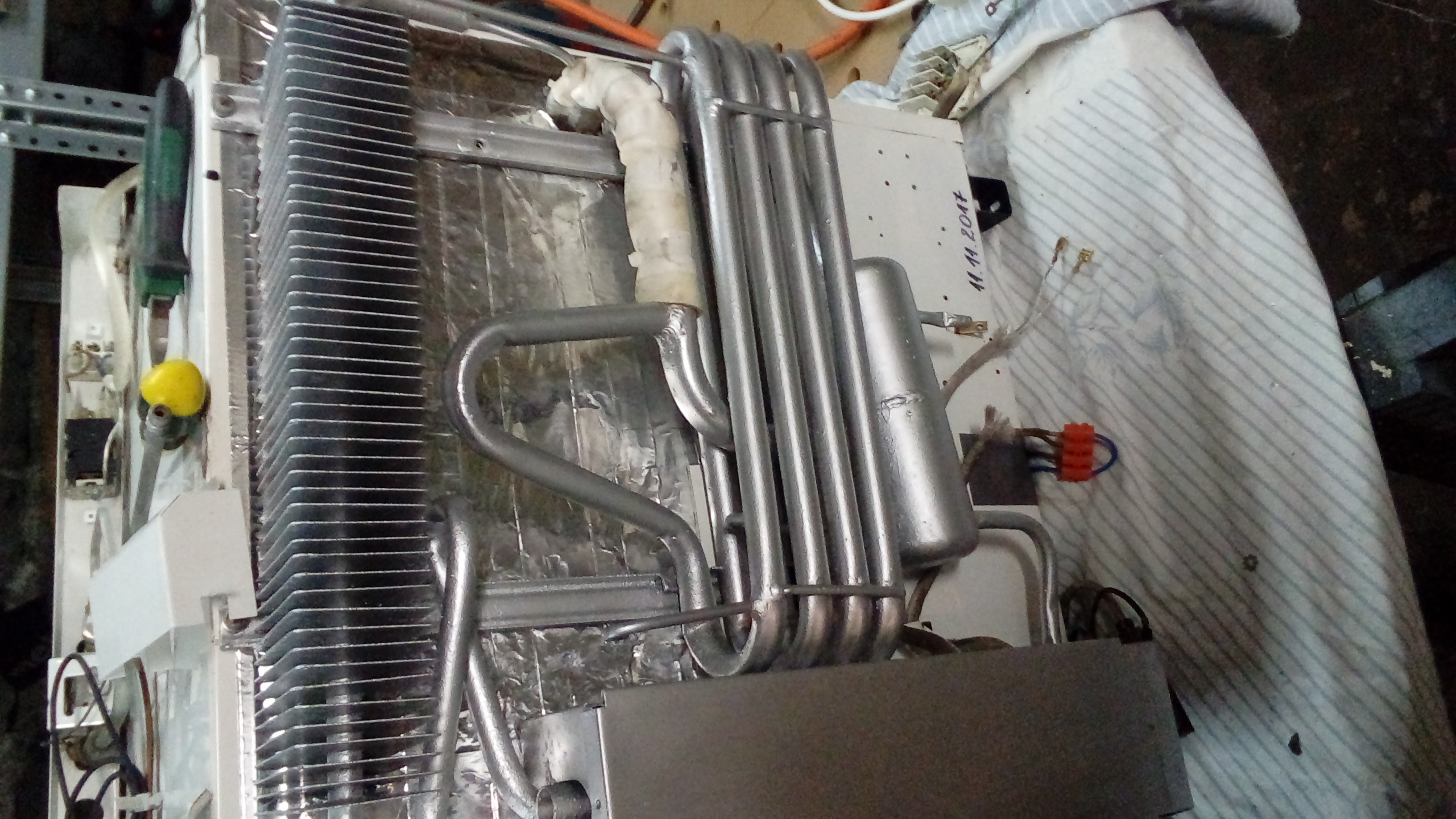

GrzegorzBruta pisze:Próba palnika i tak to wygląda
No, płomyczek ładny. A ta próba to już z nowym zabezpieczeniem, tym uniwersalnym? Działa?
Dysza wymieniona KZ 46 a termopara działa jednak, pomimo takich zagięć i jestem zdziwiony sam.

GrzegorzBruta pisze:termopara działa jednak, pomimo takich zagięć i jestem zdziwiony sam.
No to będziesz miał nową w zapasie. Zagięcia groźnie wyglądają ale jeśli mimo tego rureczka nie pękła i czynnik nie spierniczył na zewnątrz, będzie działało.

Mam pytanie, palnik nasadzony jest na rurkę komina i był zamocowany do tej rurki wkrętem. Niestety po wkręcie już nie ma śladu, trzeba go było rozwiercić i dziurka jest trochę większa z tego powodu.
Czym to przymocować ? Nit aluminiowy ( temperatura topnienia aluminium 600 ponad stopni o ile mnie pamięć nie myli )
Nit zrywalny nierdzewny ? Czy aluminiowy wystarczy ?
Posty: 5556
Re: Poradnik mały dla dużych
Postautor: RAFALSKI » piątek, 24 lis 2017, 15:48
Ja bym dał większy wkręt bo jak dasz nit to będzie problem z demontażem w razie czego.

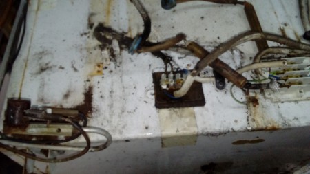

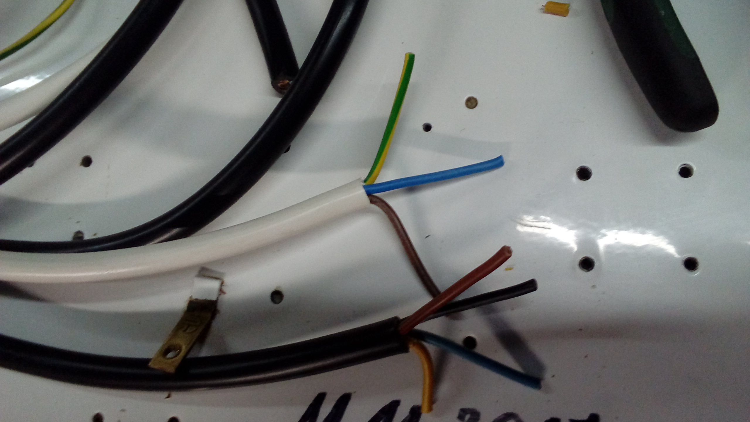

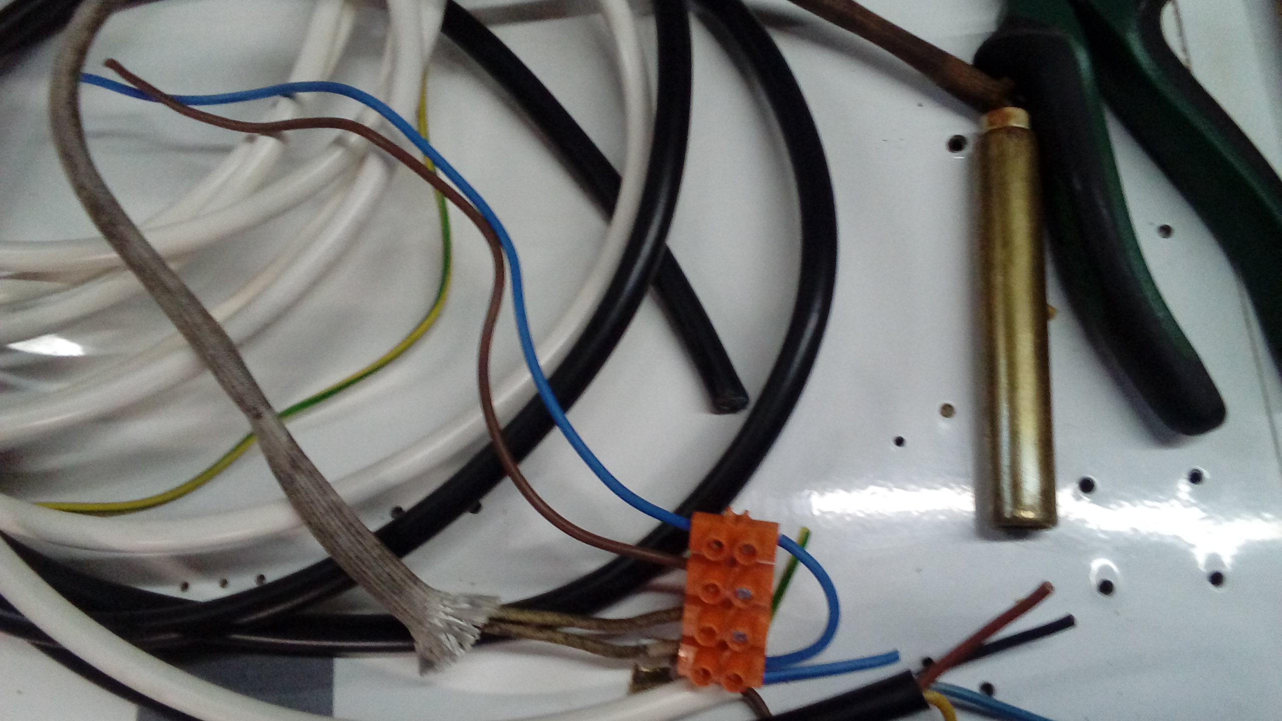

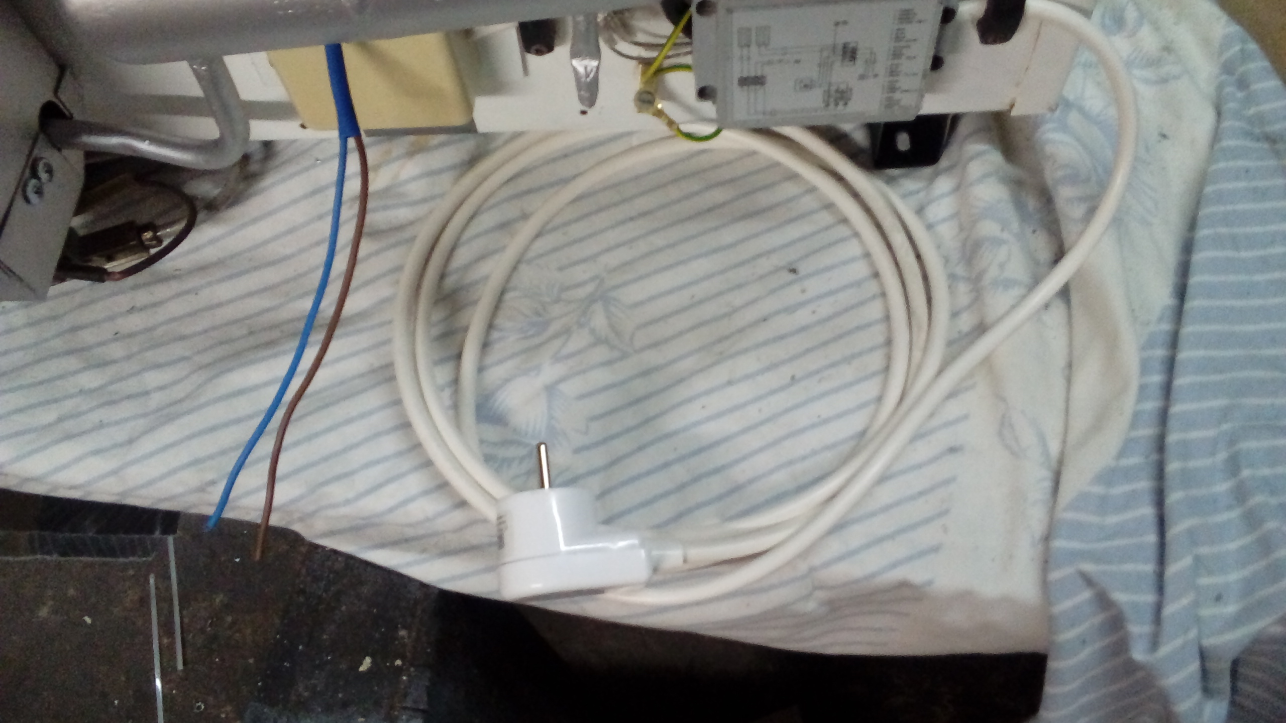

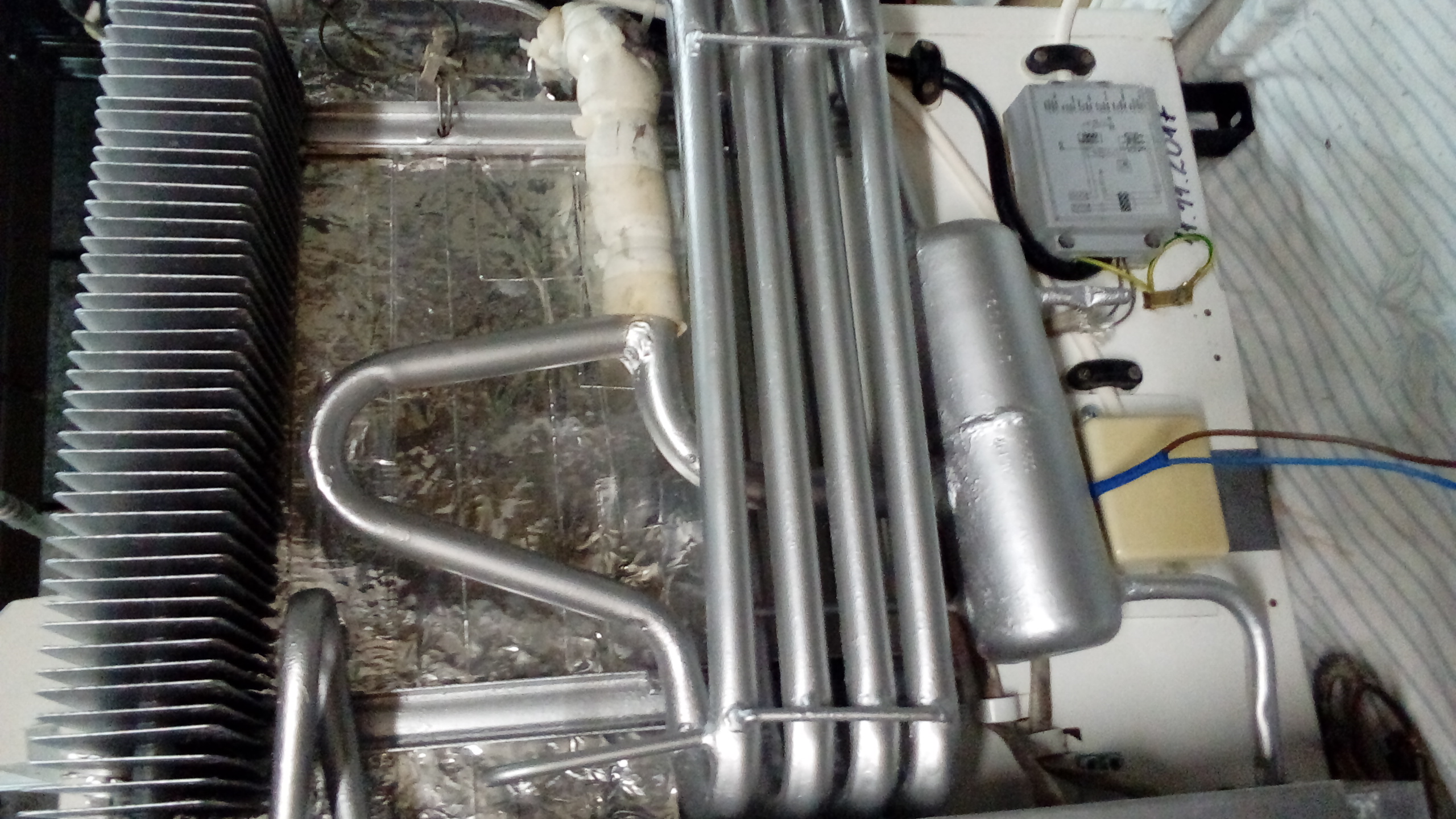

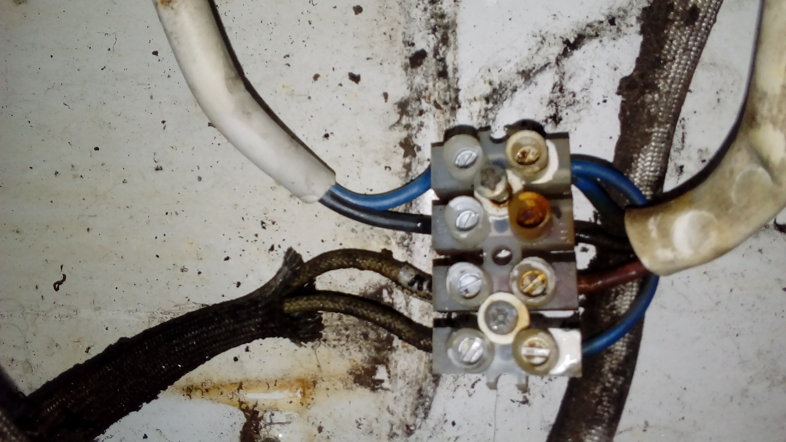

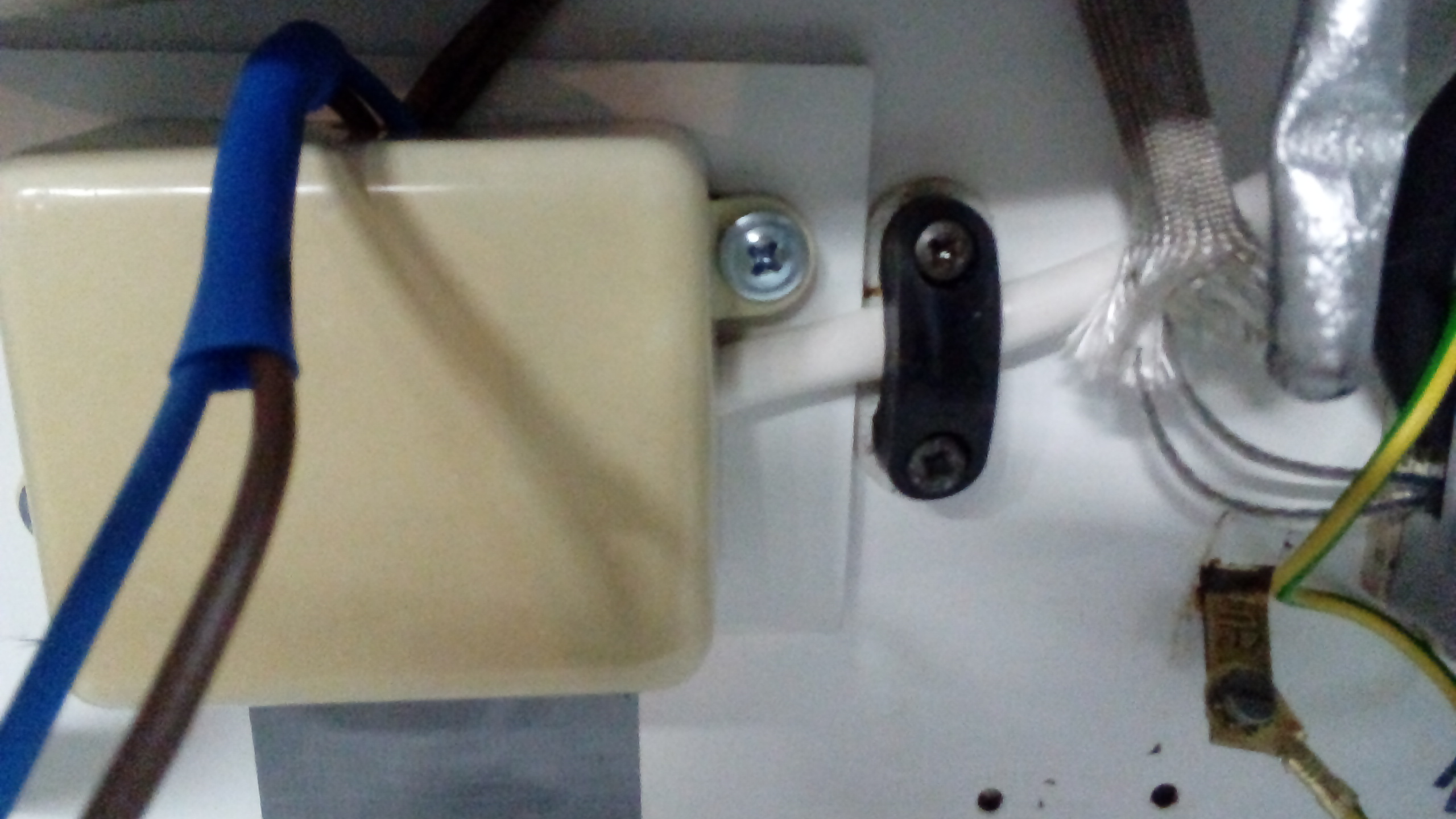

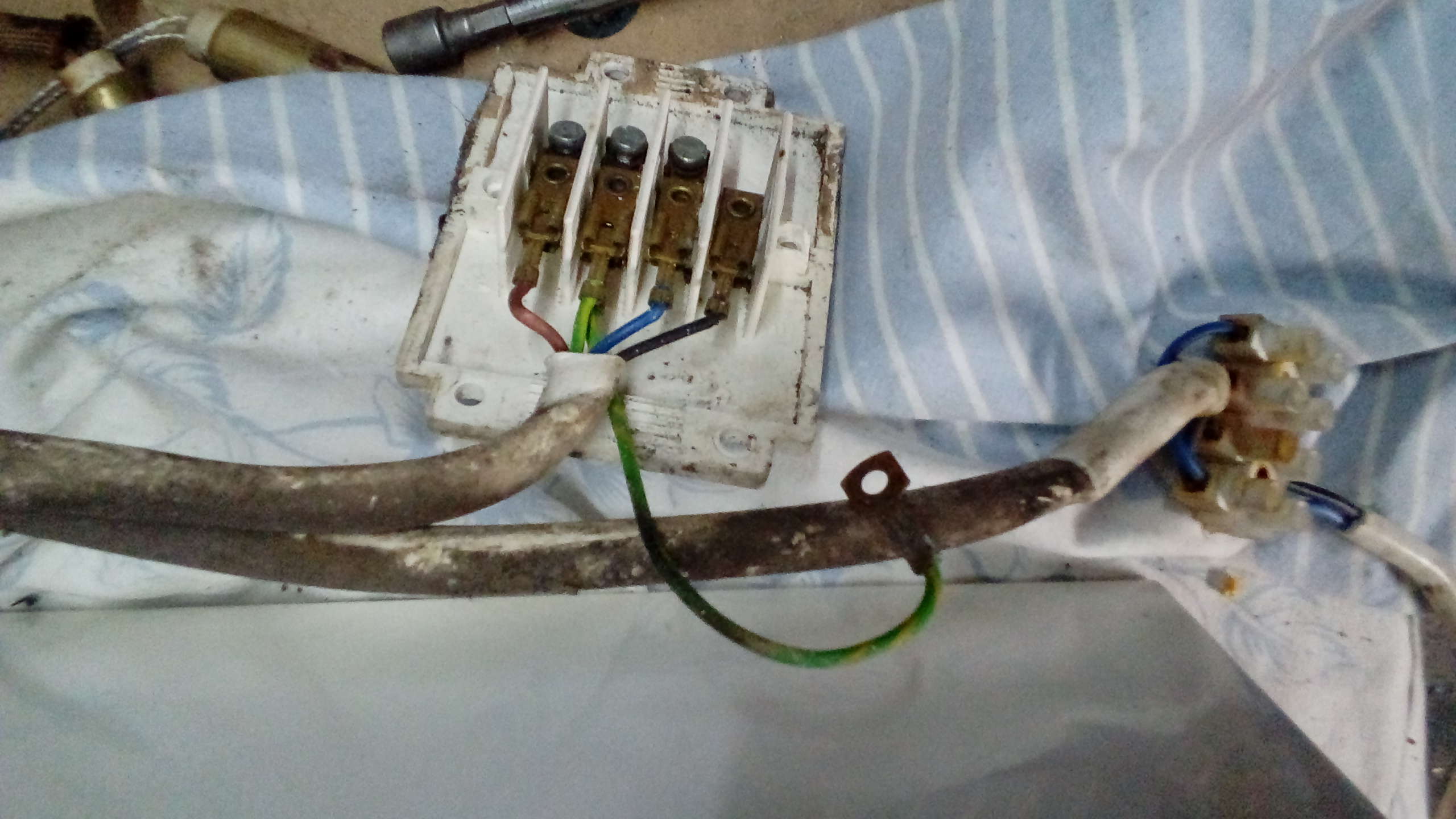

Przyszedł czas na nowe przewody elektryczne. Ja zastosowałem dwa przewody. Pierwszy przewód do zasilania 12 V kolor biały OWY 3x1.5
drugi z przewodów do zasilania 230 V kolor czarny OWY 4x1.5 ( za odcinek 2 metrowy przewodu zapłaciłem około 18 zł )
Przewód OWY https://www.przewody.net.pl/przewod-owy ... 00-mb.html

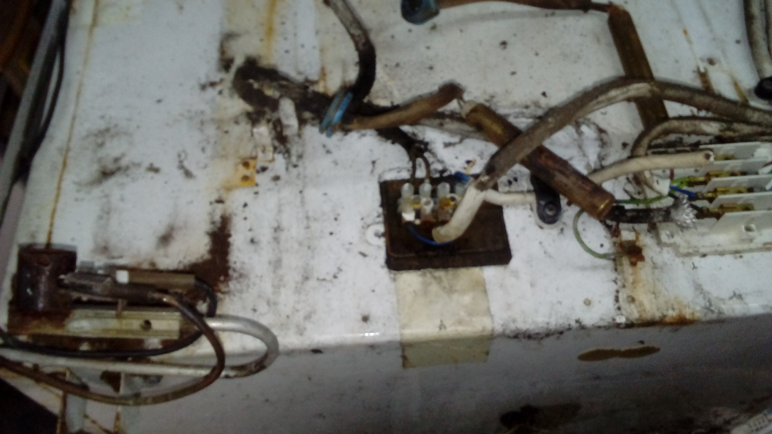

Stare przewody były zawilgocone i powiem wprost, że nie nadawały się do dalszej eksploatacji.

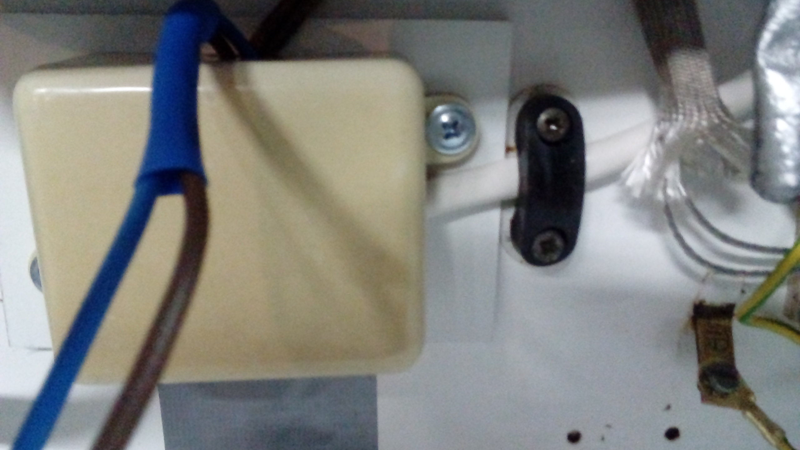

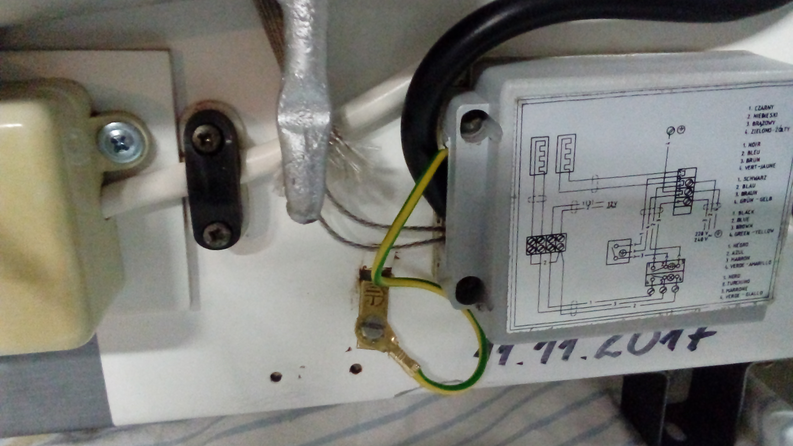

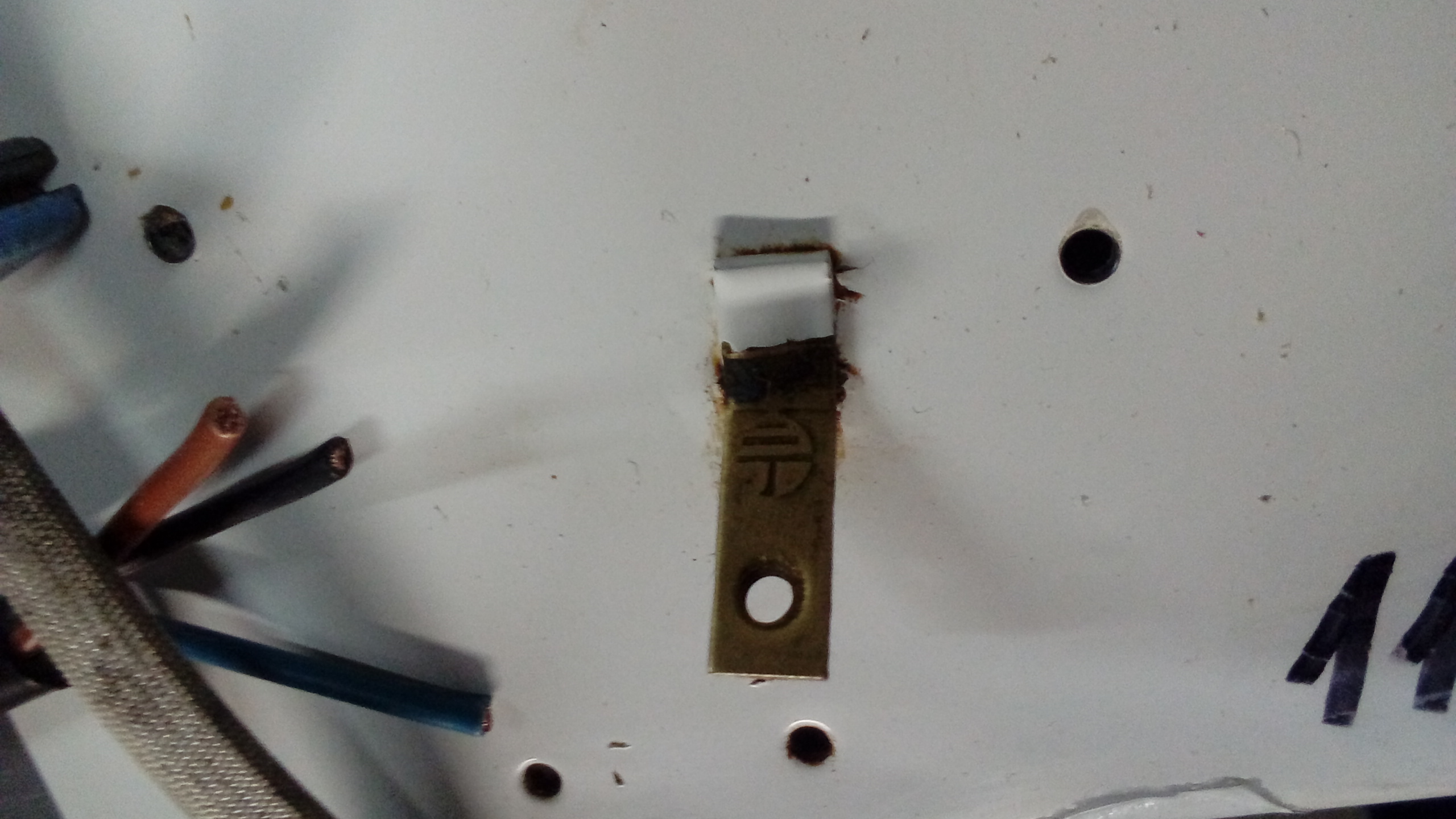

Ważnym elementem jest prawidłowe uziemienie lodówki. Przewód żółto zielony.
Mosiężna blaszka do której przykręcone jest uziemienie ( warto wyczyscić a nawet trzeba to zrobić )

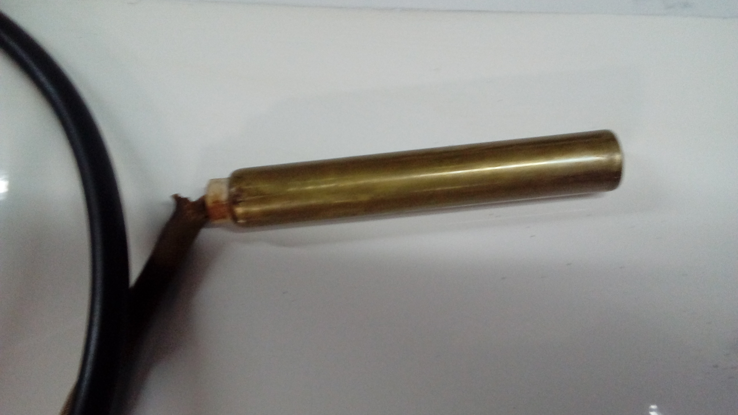

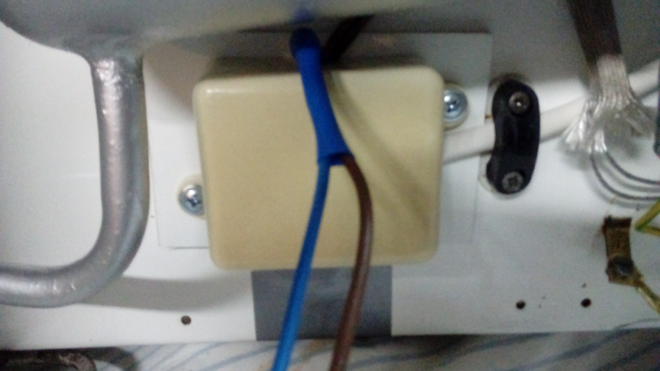

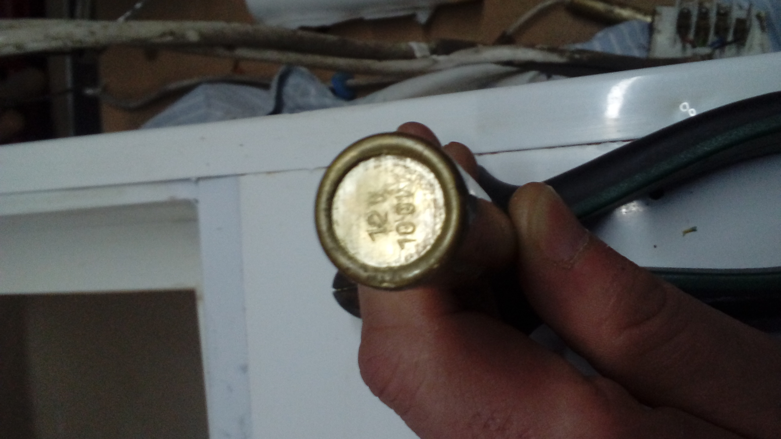

Grzałka 12 V ma oznaczenie na spodzie, w tym przypadku oznaczenie 12 V 100 W
Grzałka 230 V ma również oznaczenie na spodzie i w moim przypadku oznaczenie 230 V 100 W
Nie można pomylić przyłącza tych grzałek !
Grzałka ma dwa wyprowadzone przewody ( przewody nie mają oznaczeń, dlatego nie trzeba się martwić o bieguny, czyli niemożliwością jest pomylić się przy podpinaniu pod napięcie )
Jeszcze tylko widok na zastosowane przewody.
UWAGA !
Przytoczony opis przewodów oraz instalacji jest wyłącznie poglądowy ! Każda ingerencja w urządzeniach elektrycznych, gazowych itp może doprowadzić do zniszczenia urządzenia, kalectwa lub śmierci !
Wszelkie naprawy należy zlecić osobom uprawnionym, posiadającym odpowiednie kwalifikacje.
Nie należy sugerować się kolorami przewodów przy ewentualnych naprawach, sprzęt nabywany przez nas zwykle pochodzi z rynku wtórnego. Nikt z nas nie ma pewności, czy ktoś tam czegoś sam nie naprawiał i majsterkując przy okazji nie pomylił przewodów !

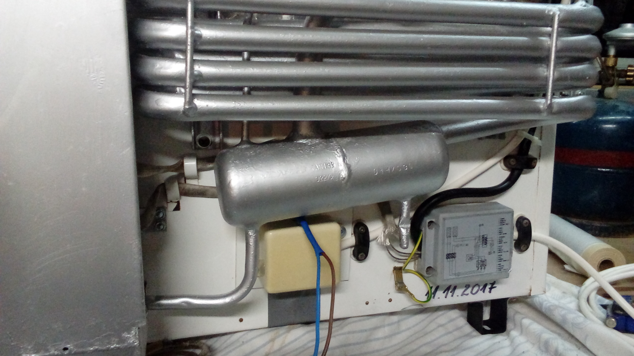

jak to ze wszystkim. Początek i koniec ;) Wszystko gra i jestem zadowolony. Jeszcze raz dziękuję za pomoc Wszystkim, bo pewnie bym poległ sam przy tym remoncie :)
