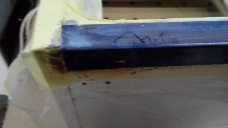

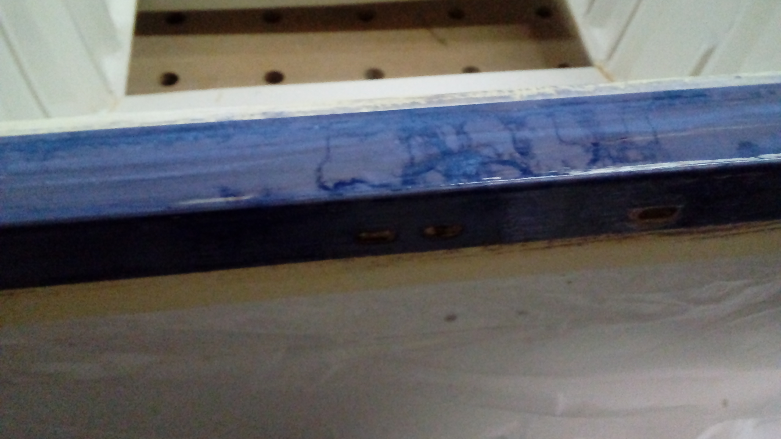

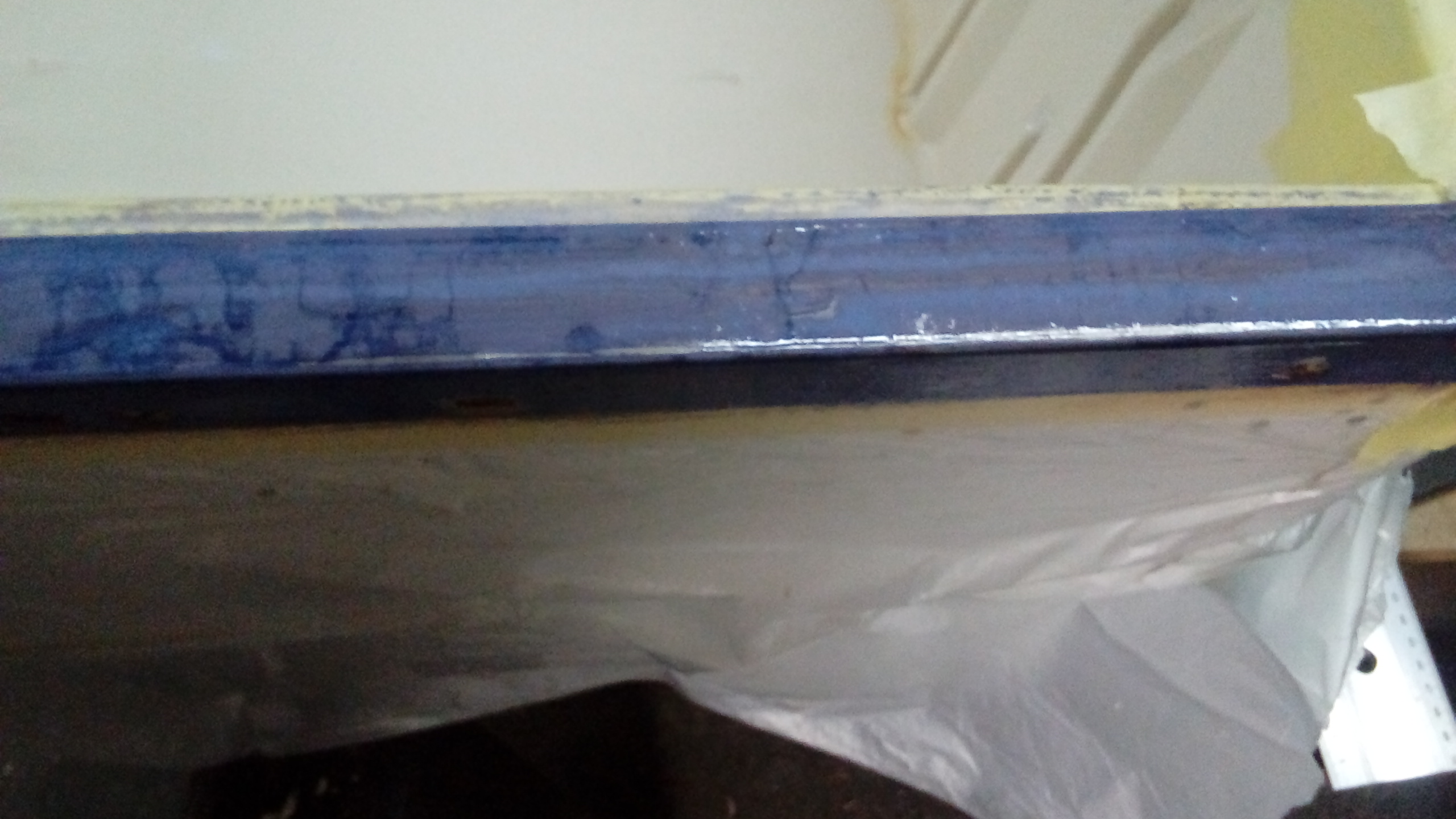

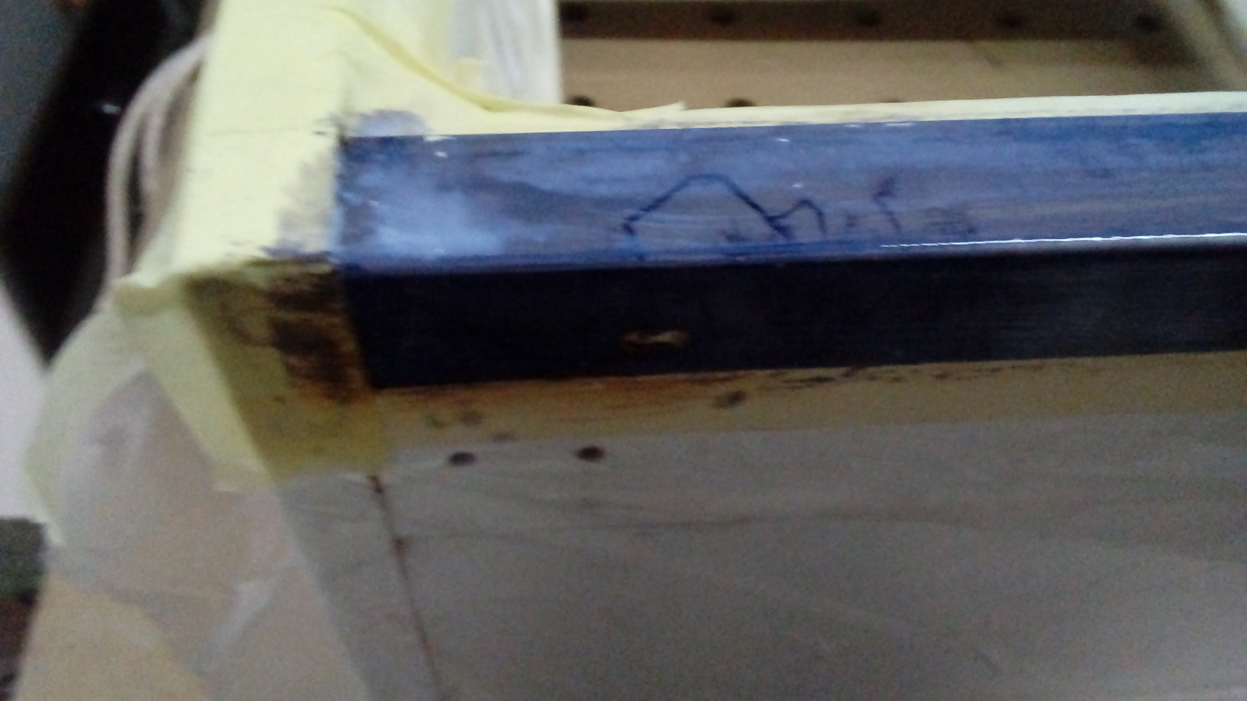

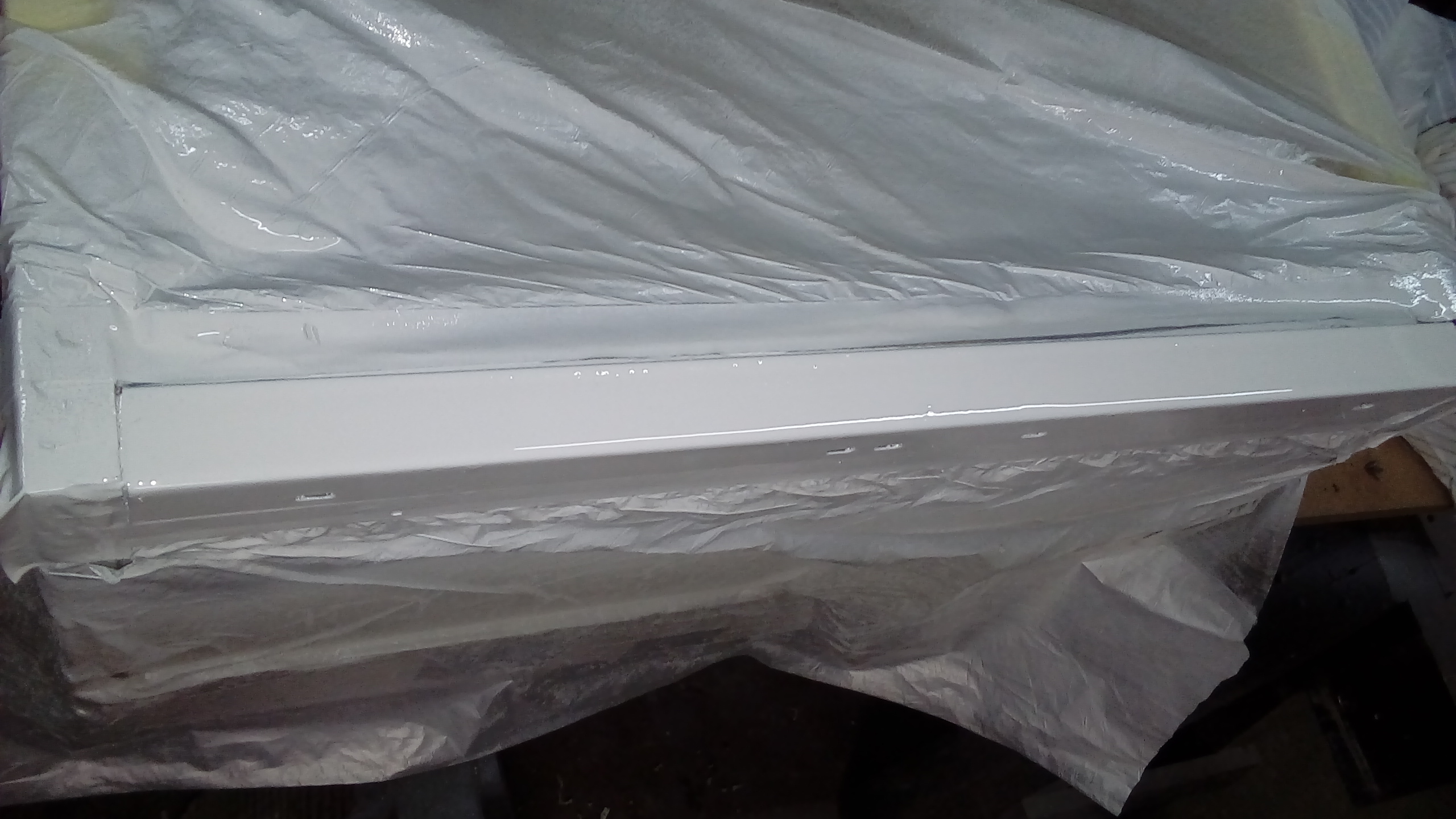

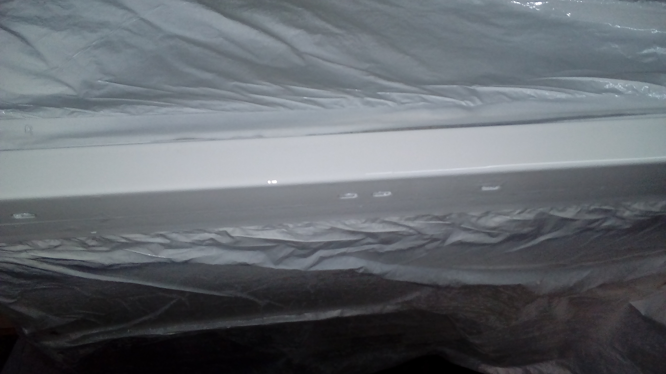

Przyszedł czas na poprawki lakiernicze. Dolna część lodówki była skorodowana, nie było tragedii i nie była w złym stanie, bez dziur i wżerów.
Potraktowałem to wszystko preparatem do usuwania powłok lakierniczych ( wcześniej pokazywałem na foto ten rewelacyjny preparat ) potem papier ścierny, preparat antykorozyjny, podkład uzupełniający natryskowy ( zastępuje szpachle ) oraz lakier biały samochodowy już jako ostateczna powłoka.
Jeszcze nigdy tyle razy w swoim życiu, nie obracałem lodówką ;)
Preparat antykorozyjny, wiążący rdzę ( kolor czarno, niebieski )
szpachla natryskowa

Postautor: GrzegorzBruta » piątek, 17 lis 2017, 08:45

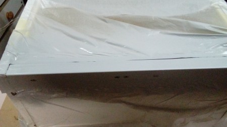

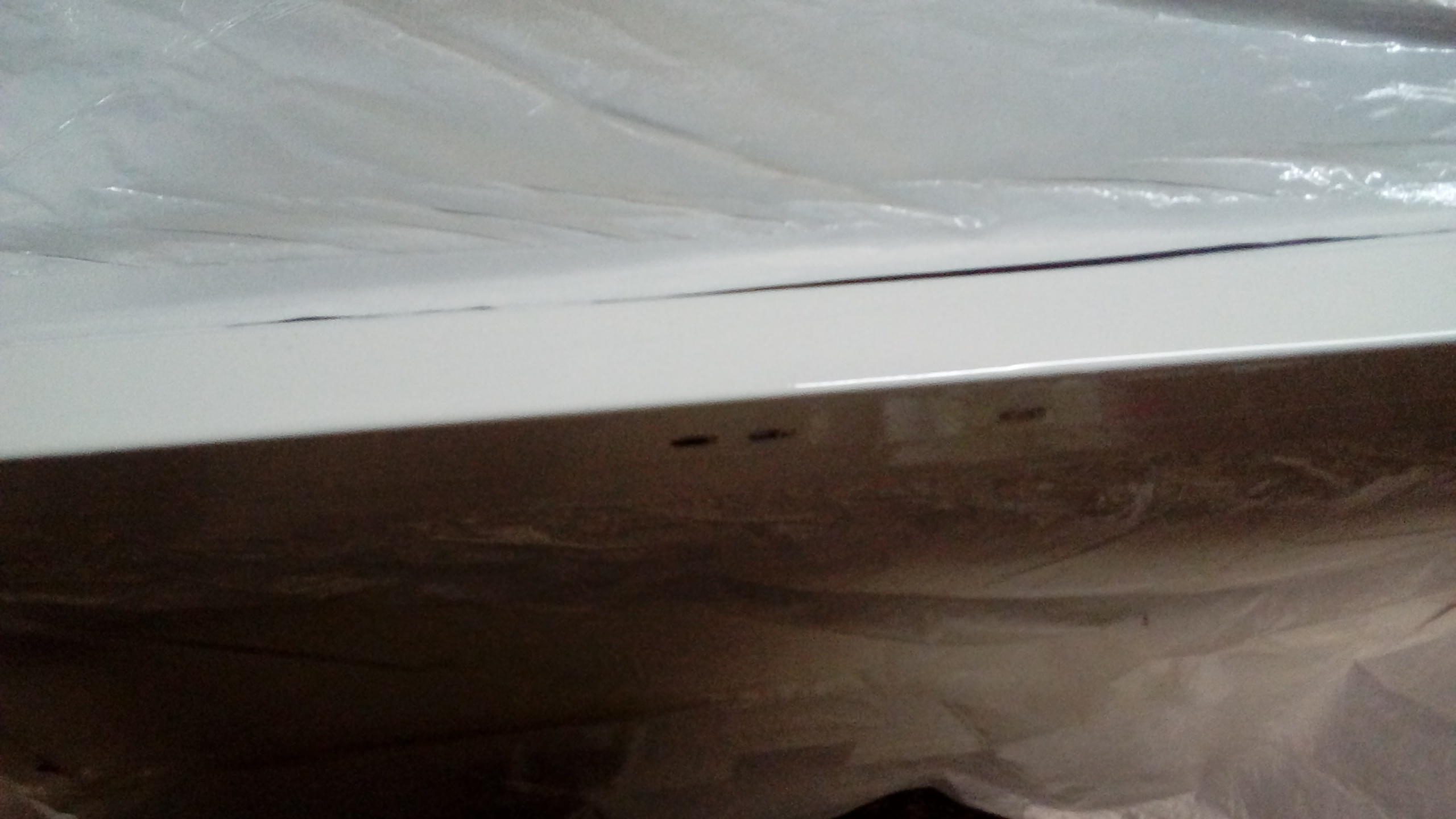

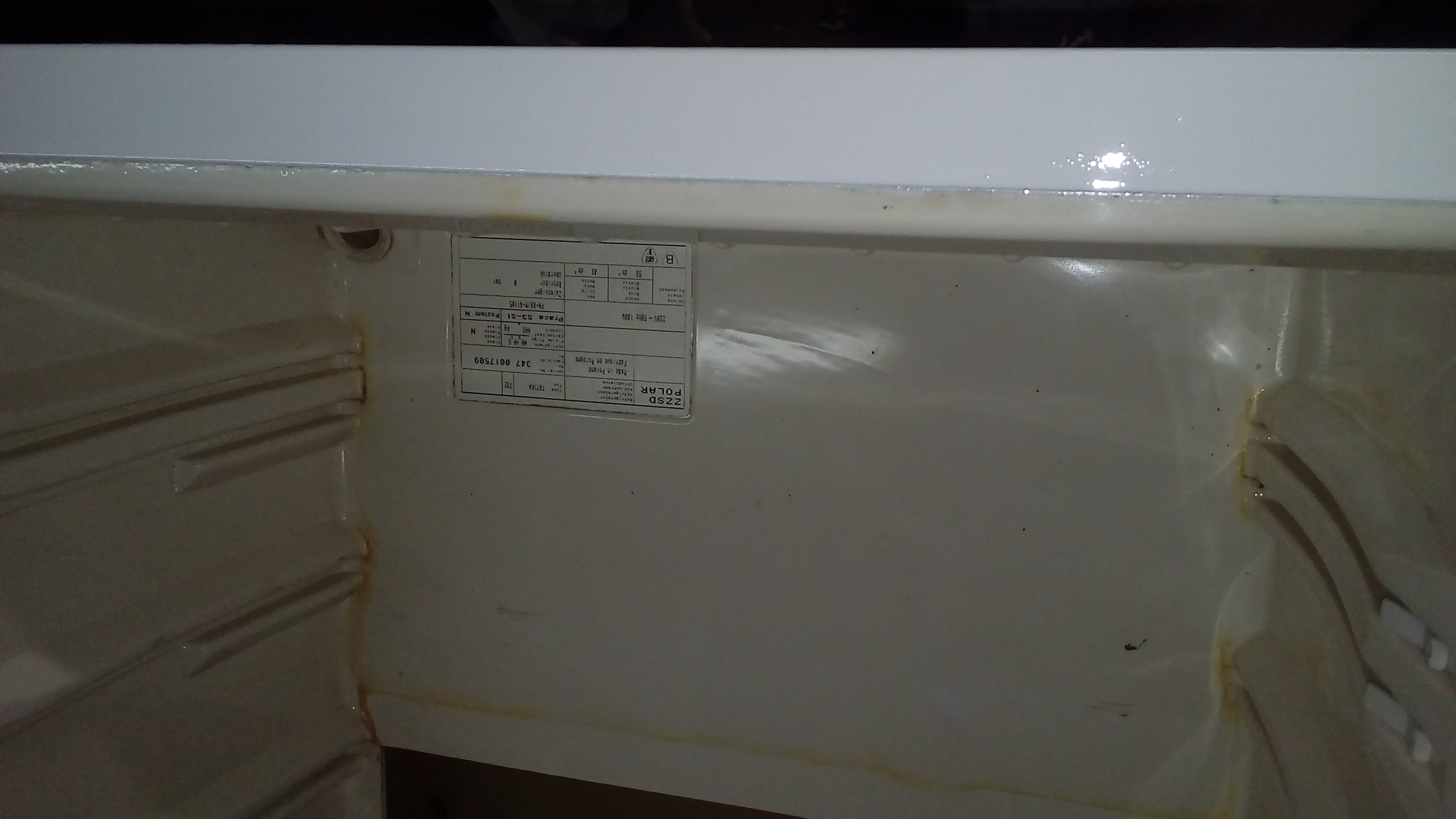

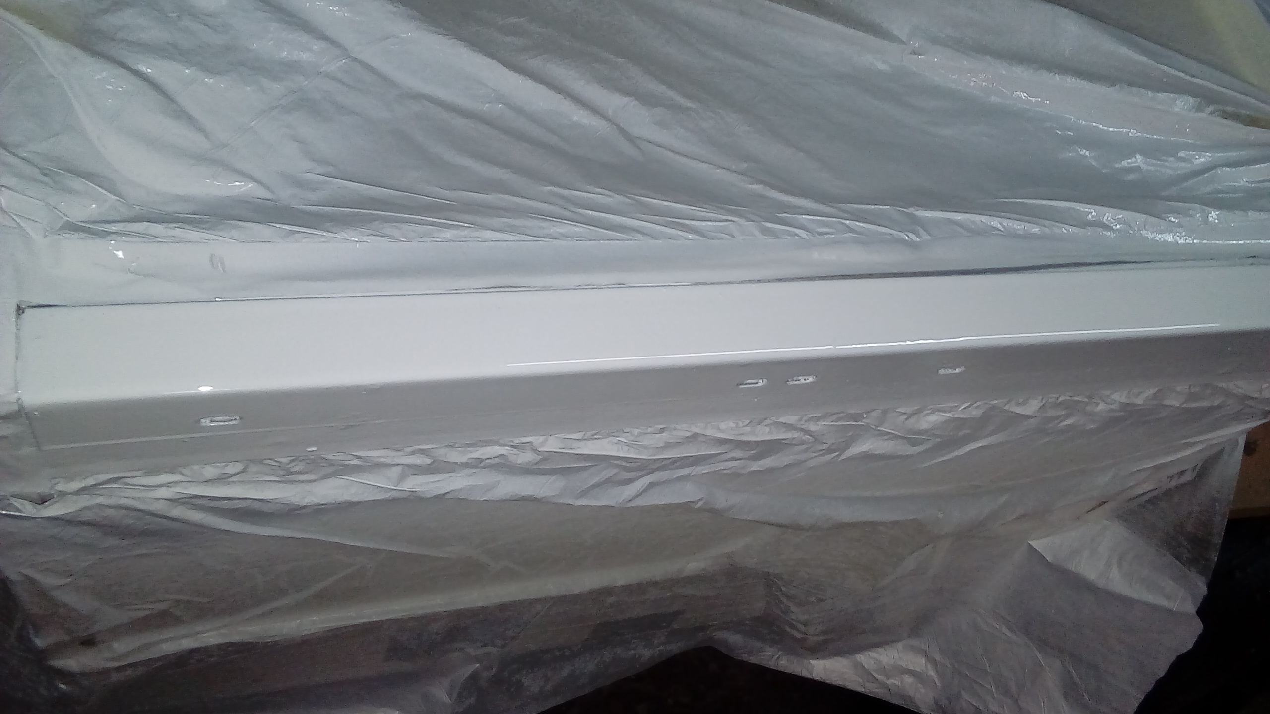

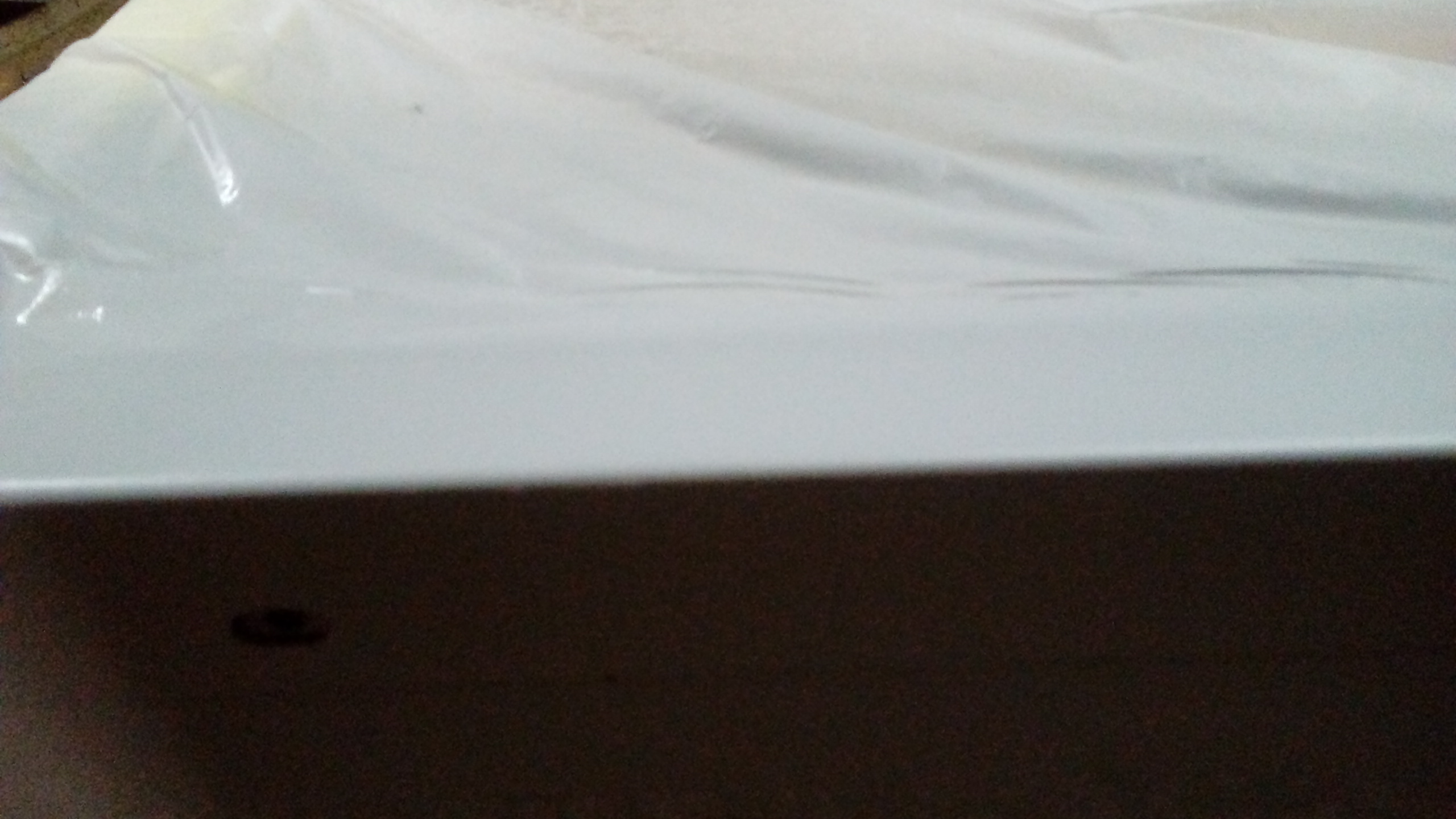

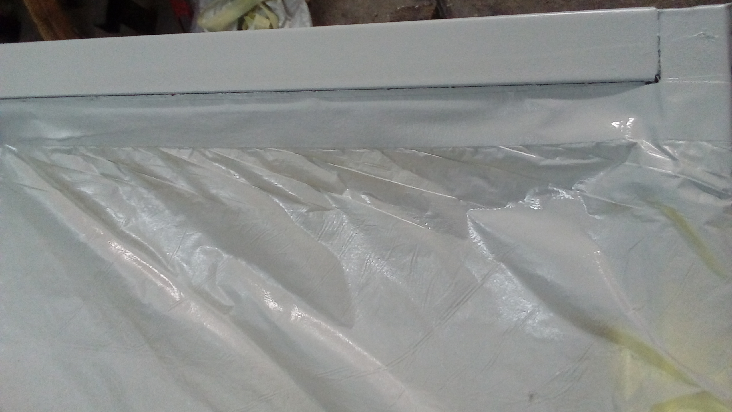

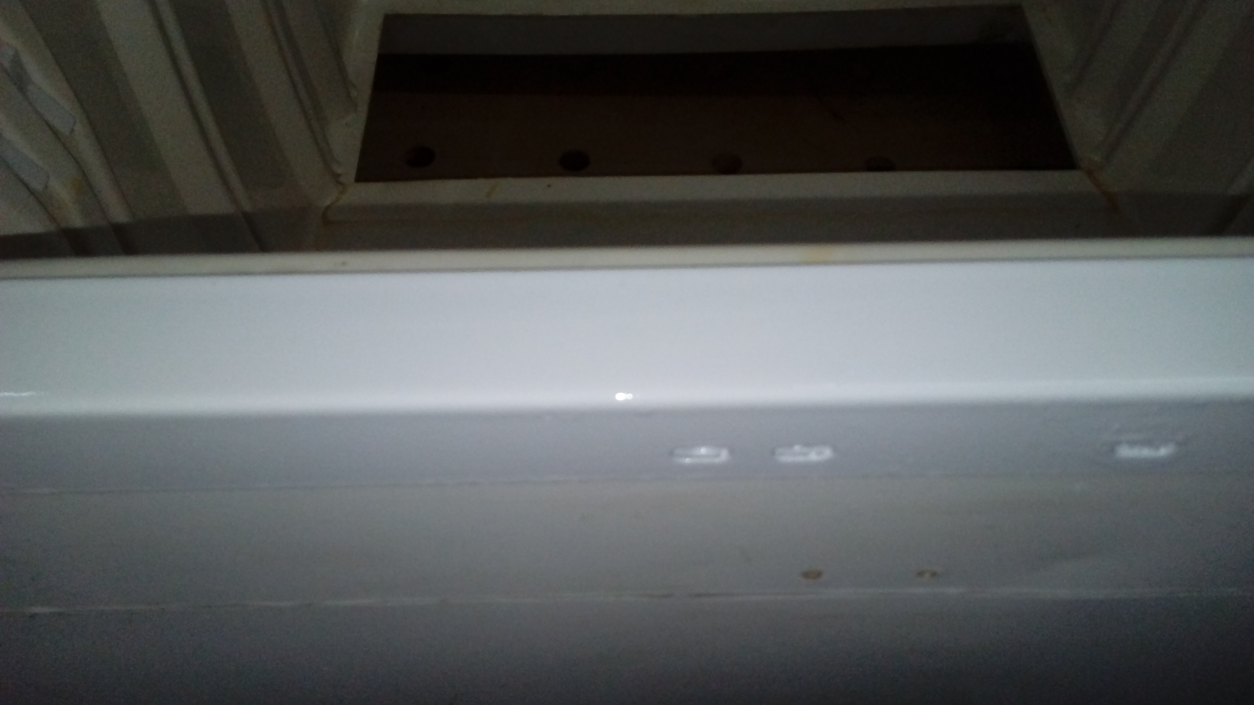

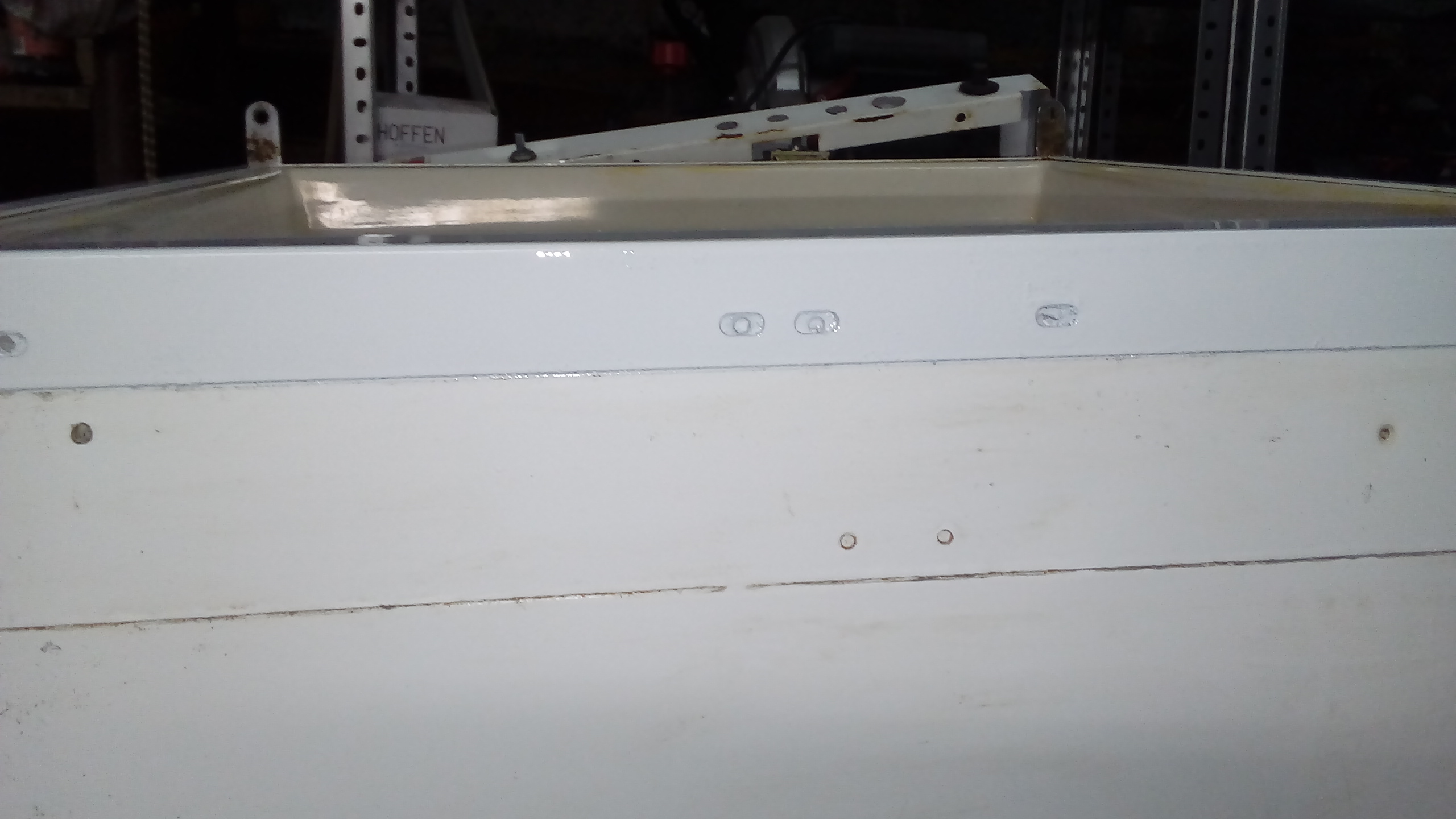

Tak wygląda już po malowaniu
Wyszło elegancko i czysto ;) Widoczna będzie tylko dolna krawędź i to jedynie przy otwartej lodówce.
Lodówkę w środku wyczyszczę już po całym remoncie. Mam ten środek specjalny do plastiku i po próbach nieźle to żółte schodzi.
Pracy przy lodówce jest masa cała, dzisiaj może przyjdzie ta dysza, to zrobię próbę i zacznę to składać. Chyba, że termopara nie zadziała, to trzeba będzie kupić nową. Zamówię zamiennik i zobaczymy, może uda się zaoszczędzić parę groszy ( ponad sto zł będzie w kieszenie jakby co )

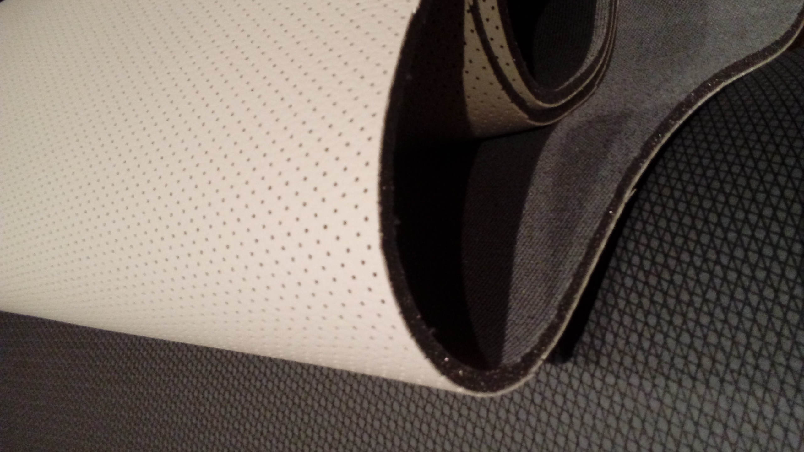

Mam pytanie. Front lodówki okleić tapicerką czy może folia albo spienione PVC ? Mam zrobić znaczek POLAR z kwasówki na CNC , może z aluminium czy może jeśli będzie z tapicerki to wyszyć znaczek POLAR srebrną nicią ?
Mam w planie spienione PVC w kolorze popielatym, tapicerka w kolorze popielatym lub kremowym, lub folia samochodowa w kolorze popielatym ?
Jeżeli tapicerką, to którą ? Popielata tapicerka to haft POLAR srebrną nicią a jeżeli kremowa, to haft popielatą nicią.

Chyba lepiej folią, łatwiejsza do utrzymania w czystości, tańsza, i w razie ,,w,, łatwiej ją zastąpić nową. Chyba...?

Tak, czy siak coś trzeba zrobić. Spienione PCV jest też super, naklejasz na taśmę dwustronną lub nawet nie. Ramka aluminiowa na froncie drzwiczek przykrywa brzegi. Jak porysujesz, to odwracasz i znowu nowe. Folia jest też super, jednak najmniejsze zadrapanie i lipa. Ja tam żadnych "wojen" nie przewiduje w przyczepie i pewnie bym folii nie zniszczył. Martwi mnie tylko fakt, bo pod folie musi być idealna powierzchnia, każdy nawet najmniejszy pyłek "wyjdzie" Tapicerka na gąbce też nie jest zła, dodatkowa ochrona przed ciepłem, jednak stosując tapicerkę, to koniecznie trzeba dać haft, by nie trąciło lipą. Tak to już jest, jak się ma kilka możliwości, to potem człowiekowi odbija ;)

GrzegorzBruta
Re: Poradnik mały dla dużych
Postautor: GrzegorzBruta » piątek, 24 lis 2017, 05:58
Musiałem na kilka dni uciec od lodówki i trzeba było odpocząć nad wodą. Deszcz, śnieg ale co tam. Było warto. Równe dwa metry suma ;)
Szczerze mówiąc jak pisałem wcześniej albo robię coś dobrze albo wcale ;)
Ledwo, co przyjechałem z ryb, zająłem się lodówką.

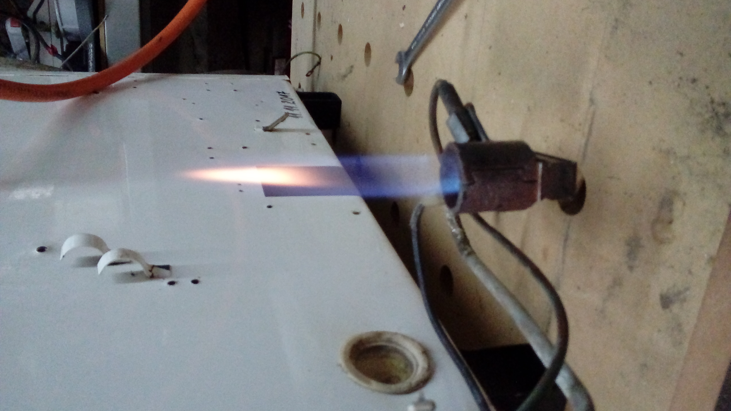

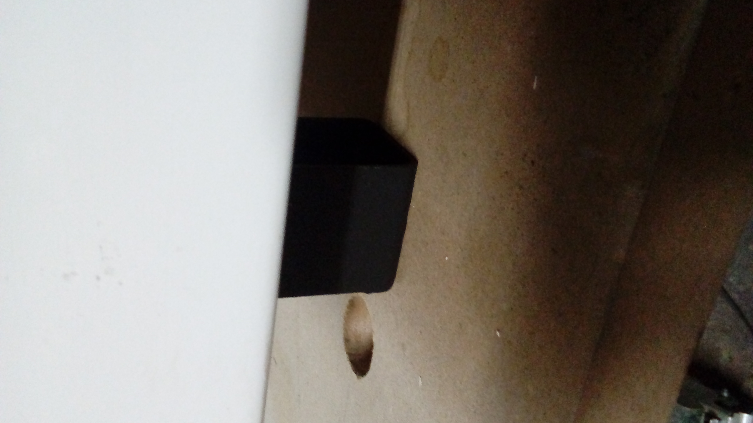

Nóżki lodówki pomalowałem na czarno
Próba palnika i tak to wygląda

Postautor: naal » piątek, 24 lis 2017, 08:20
Rybkę widziałem. Wysyłałeś mi serię zdjęć o 6 rano :D
Palnik śmiga jak powinien, ale zanim go zamontujesz to wyczyść jeszcze cały kominek jakimś wyciorem co by przy wkładaniu lodówki jakiś kawałek rdzy się nie urwał i zrobił zamieszanie na palniku.
