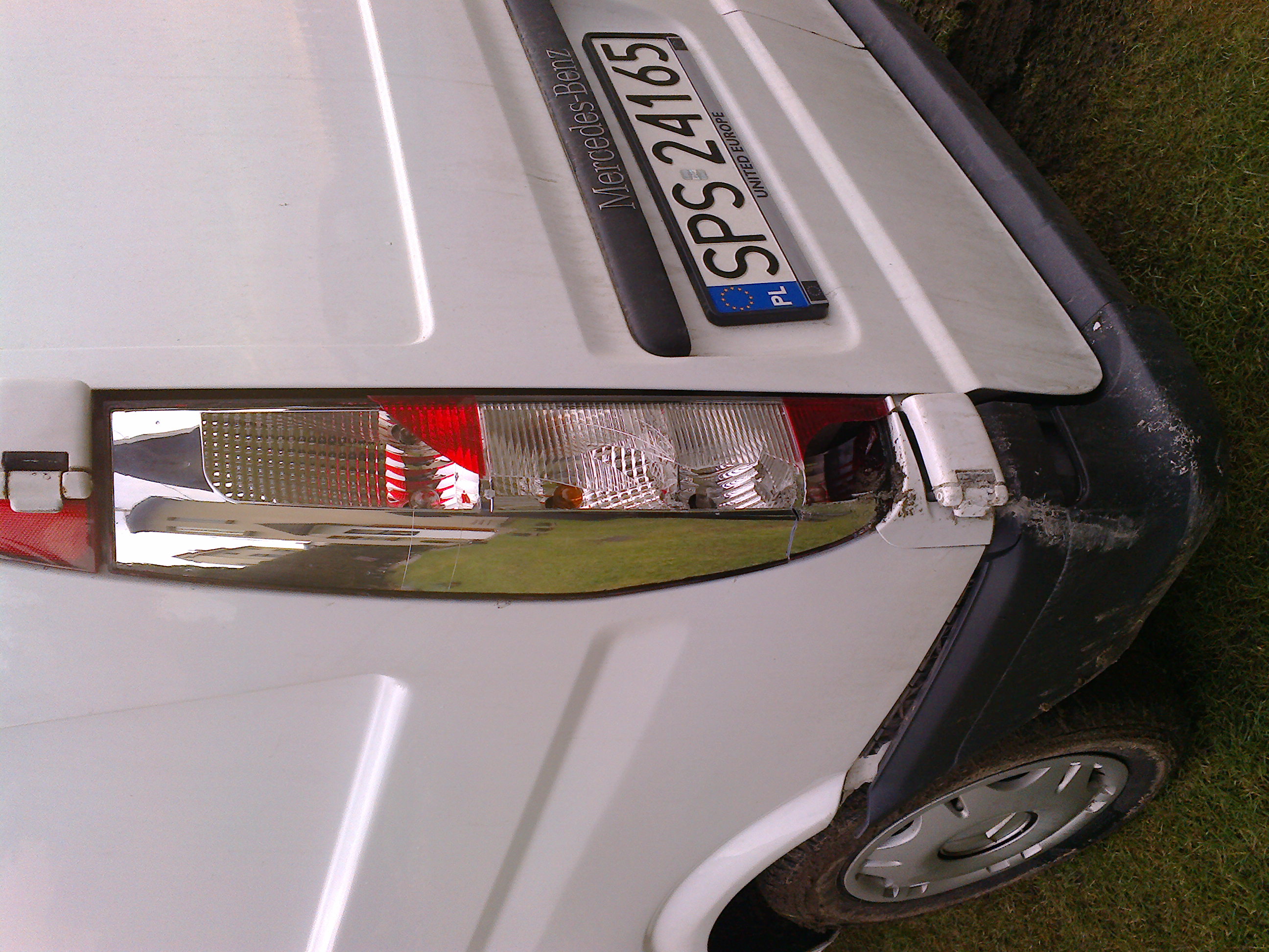

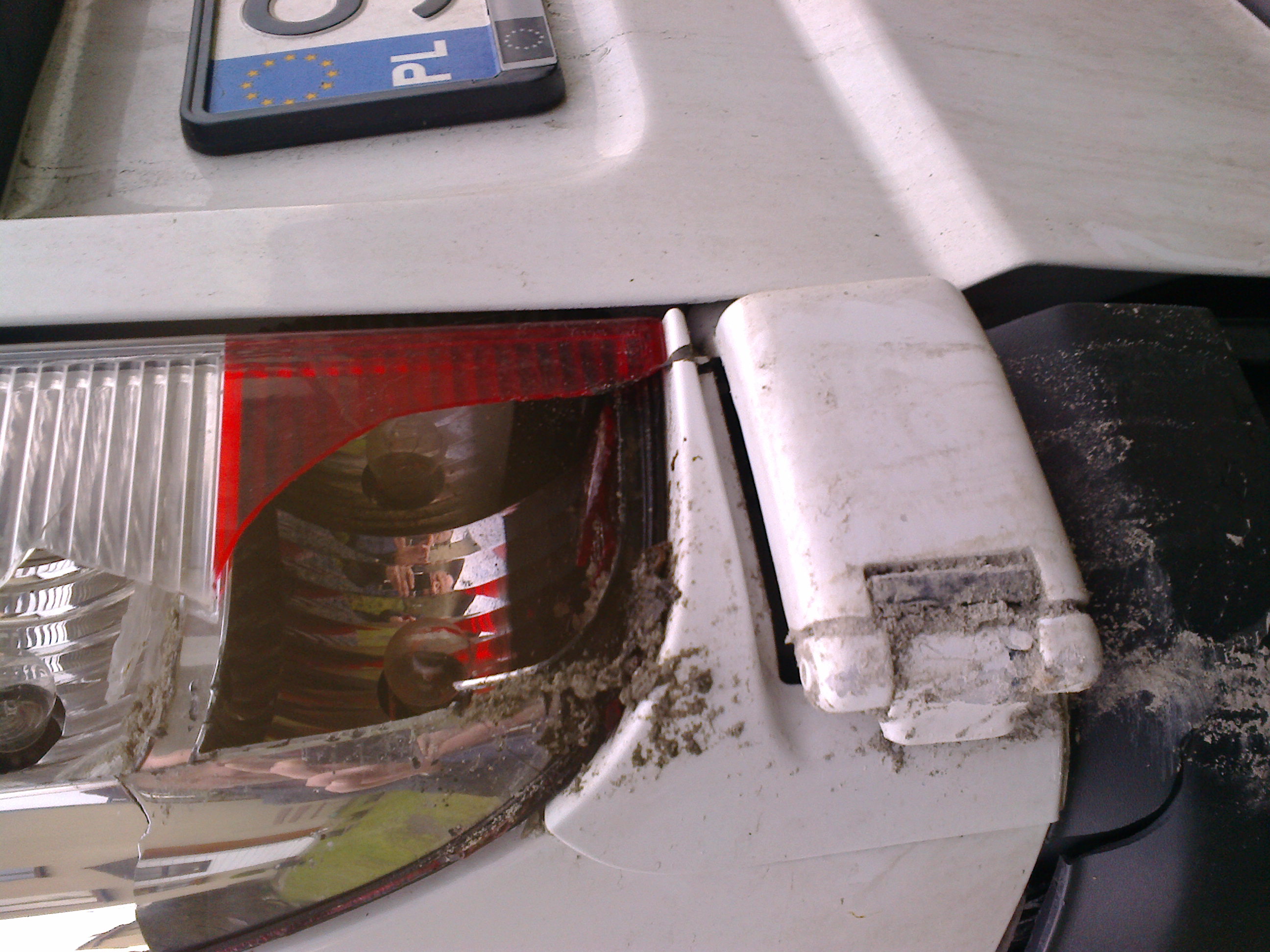

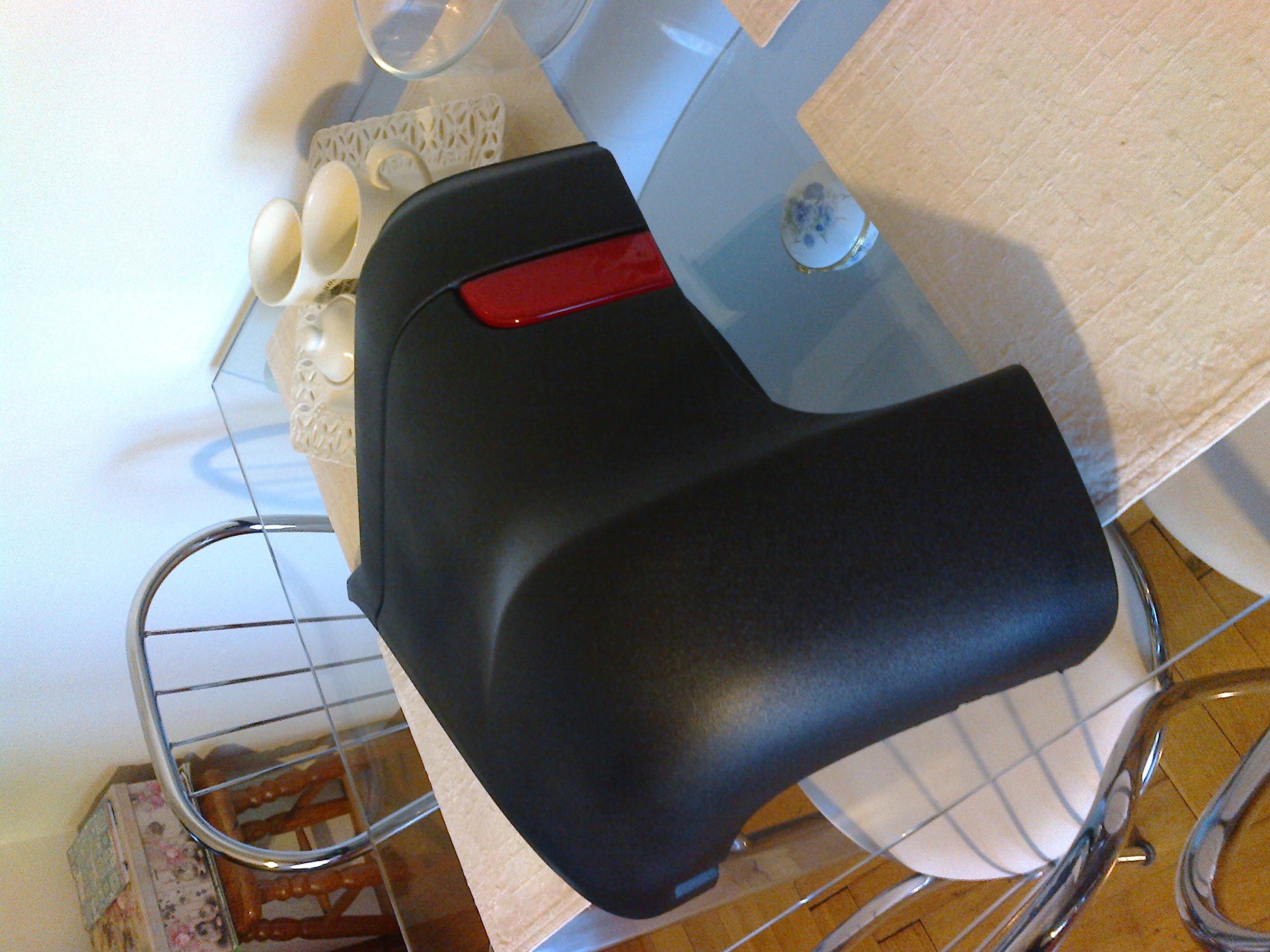

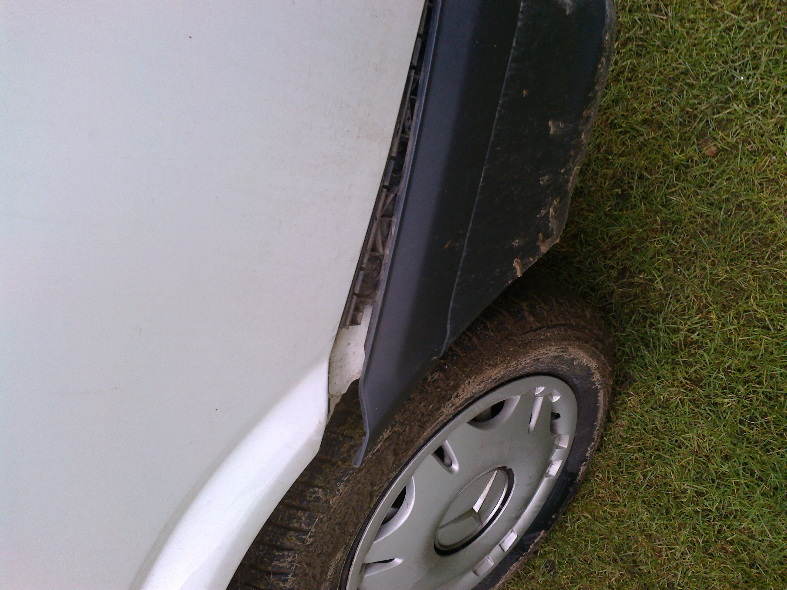

Małe bum ;) Jednak szybka akcja i skończyło się pięknie. Jak zawsze zresztą ;) Ślicznie bym powiedział nawet.
Cofać to trzeba "umić" dzwon bezcenny ;)
Jak wszystko zresztą robię dobrze a nawet bardzo dobrze, to jak przywale to też dobrze :)

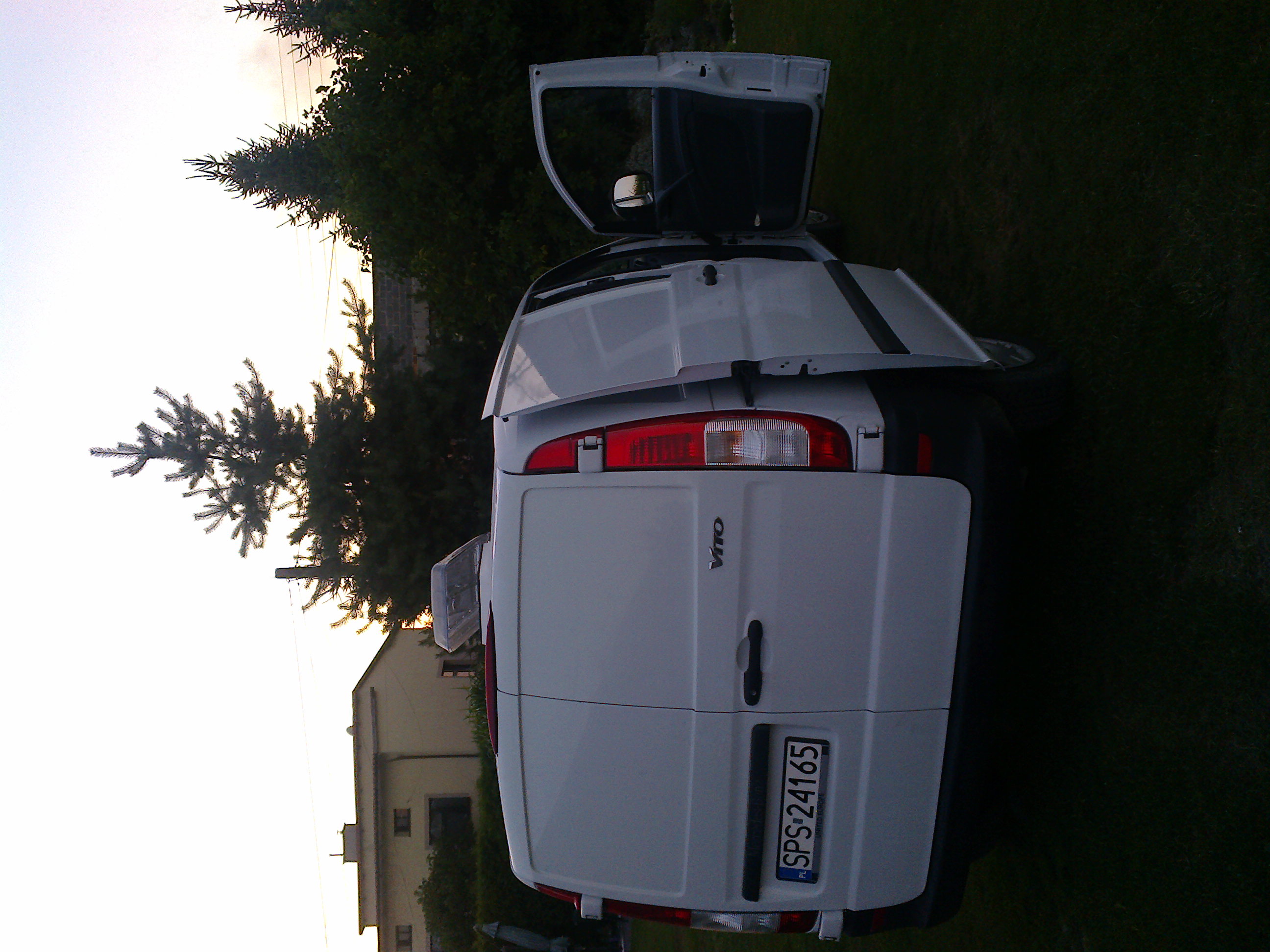

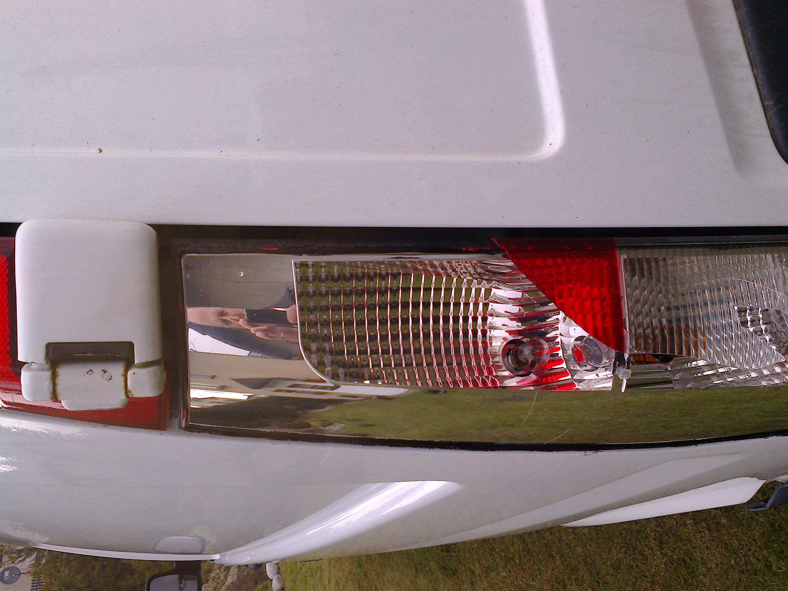

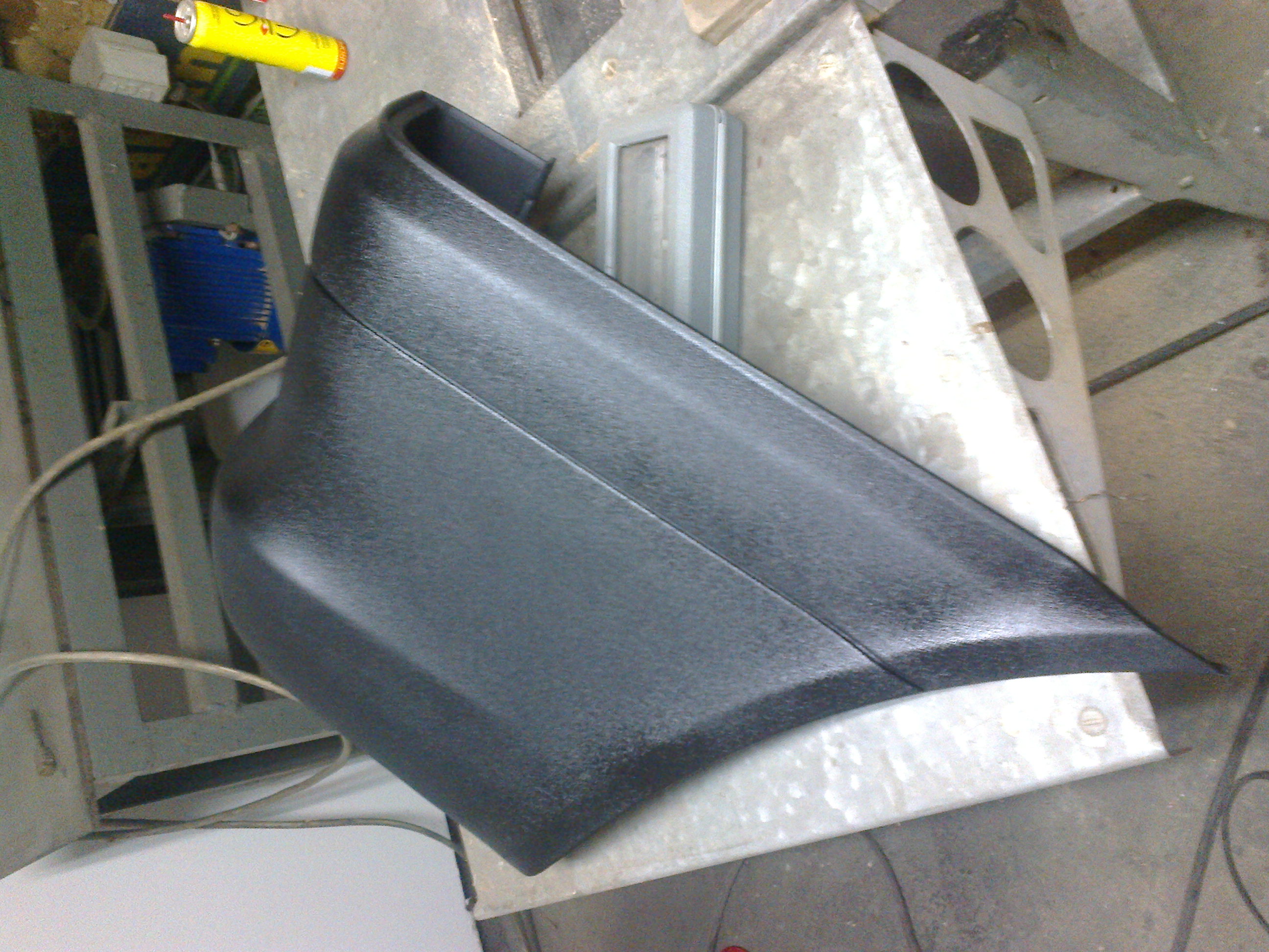

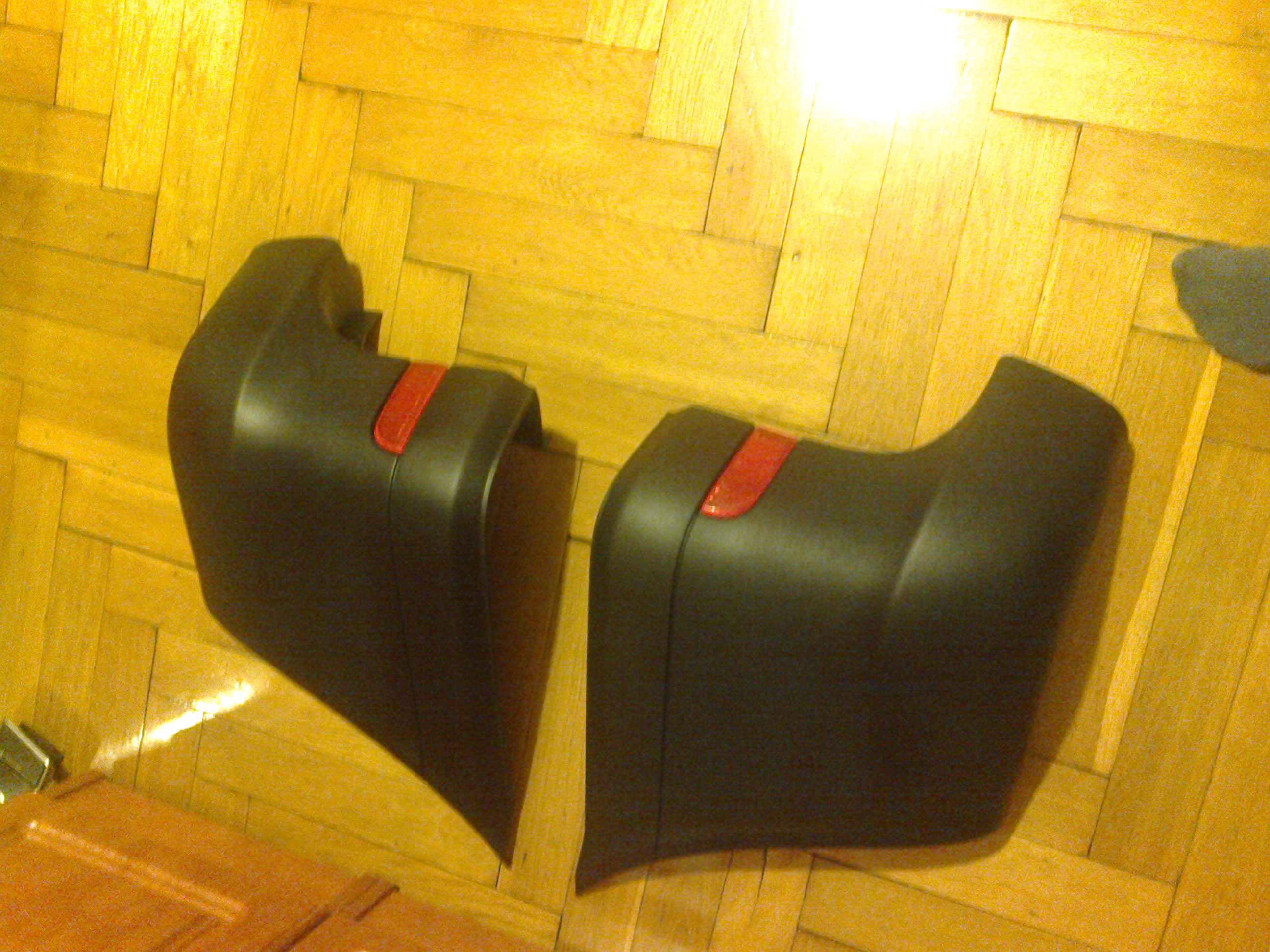

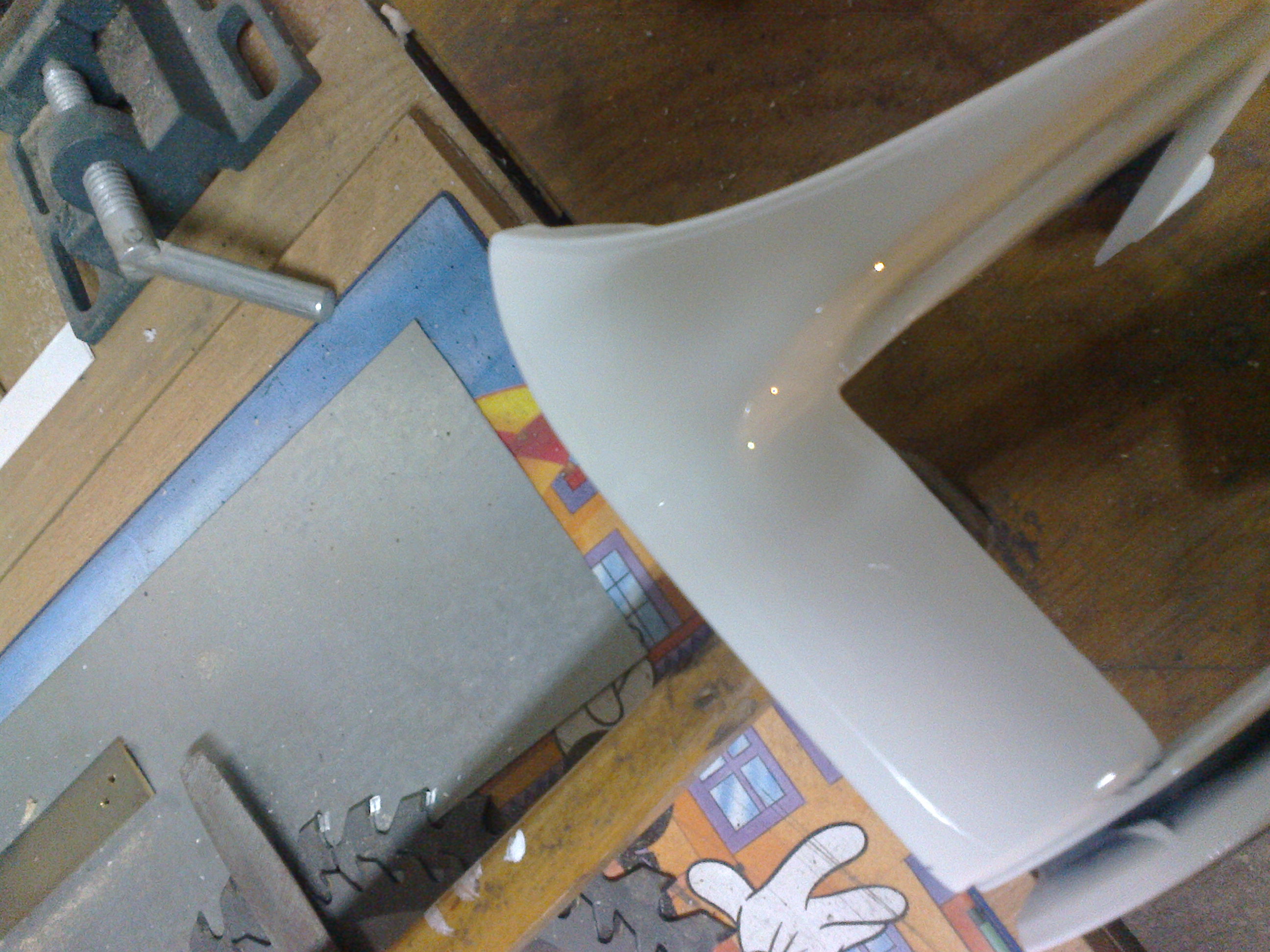

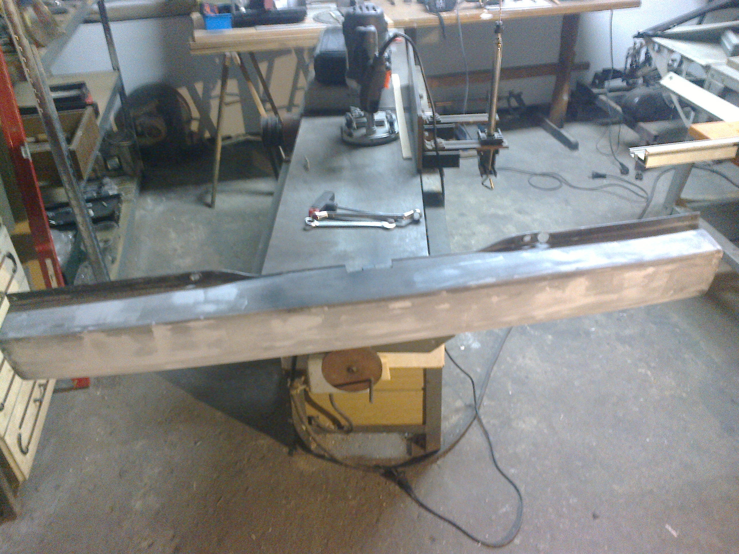

No nic, kolejna noc nie była zbyt miła ale przyniosła mi nowy tył ;)
Trochę żywicy zostało z przyczepy, lakier jest, papier, podkład i jazda bo czas goni ;)

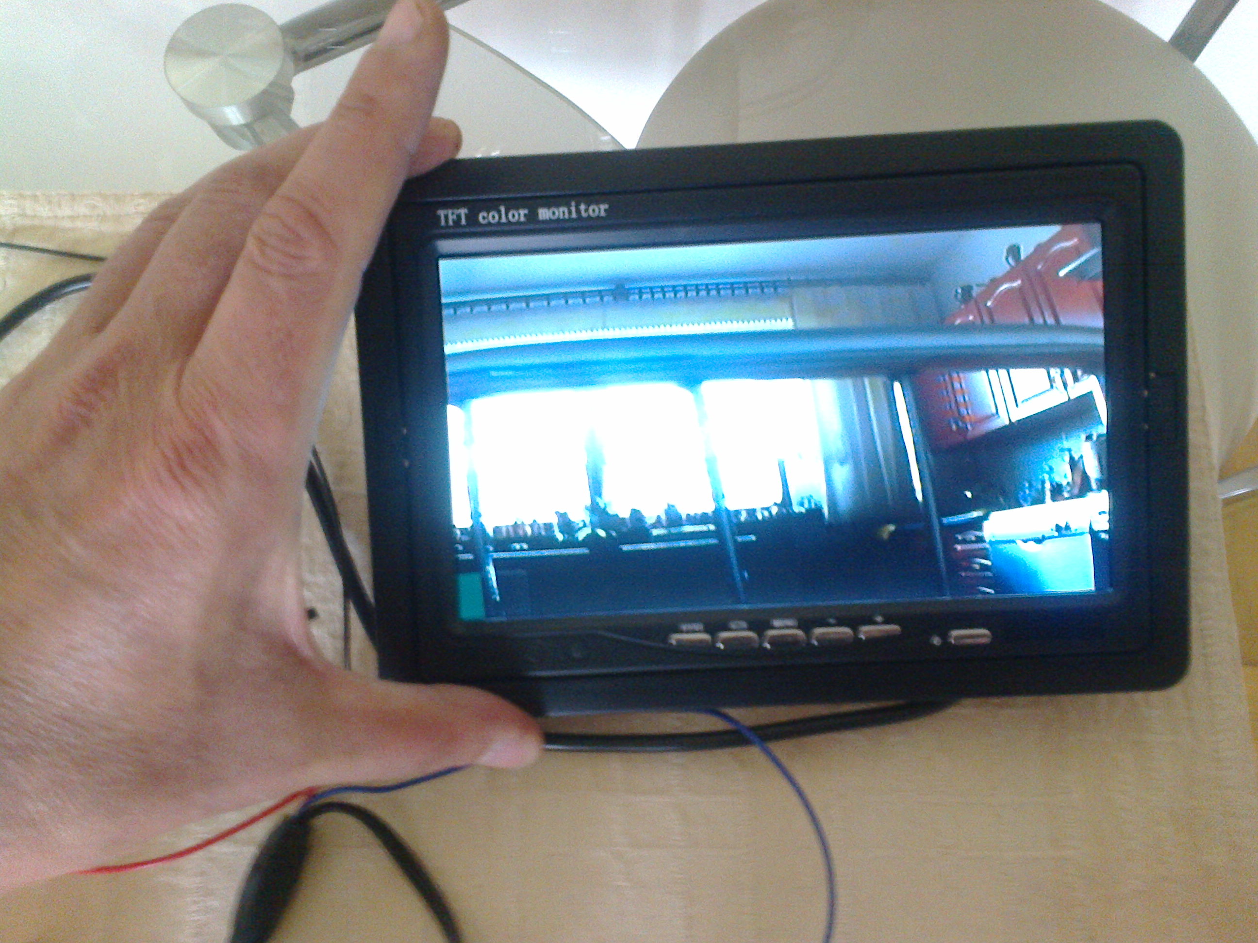

Jeszcze tylko trochę przeróbek pod kamerę, by uniknąć podobnych niezręcznych sytuacji :)

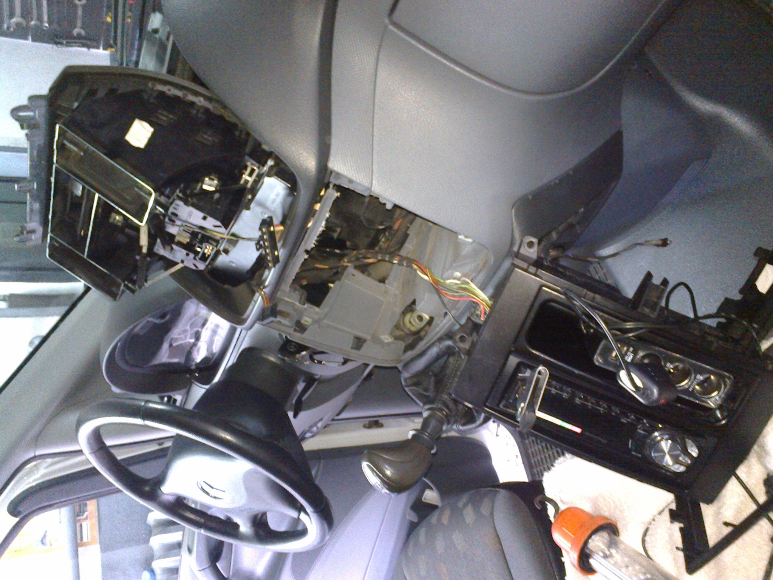

"wybebeszanie" środków z samochodów do mój konik ;) Po drugie, żaden mercedes nie był i nie będzie mi straszny pod warunkiem, jak się wiec, co się robi ;)

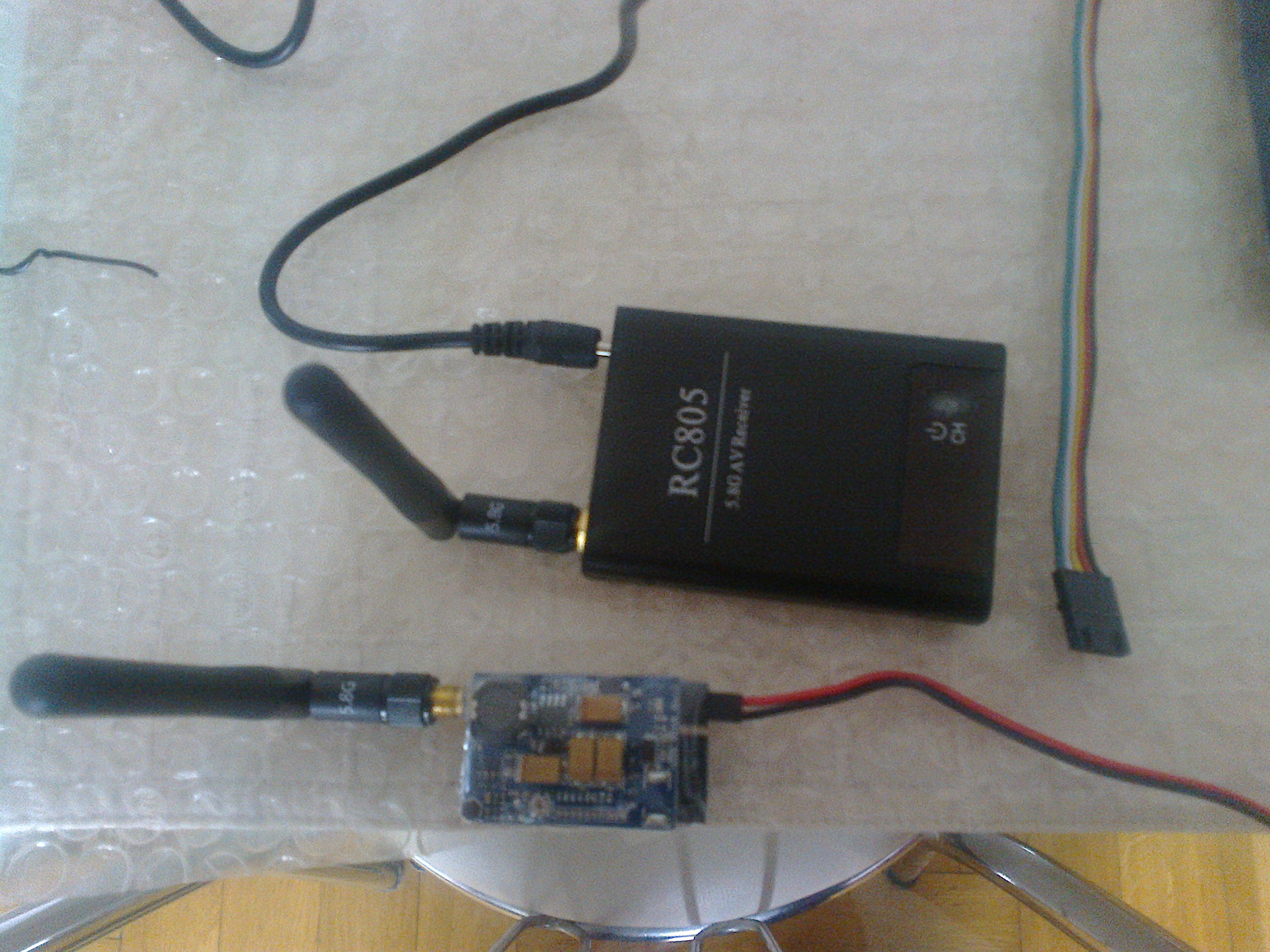

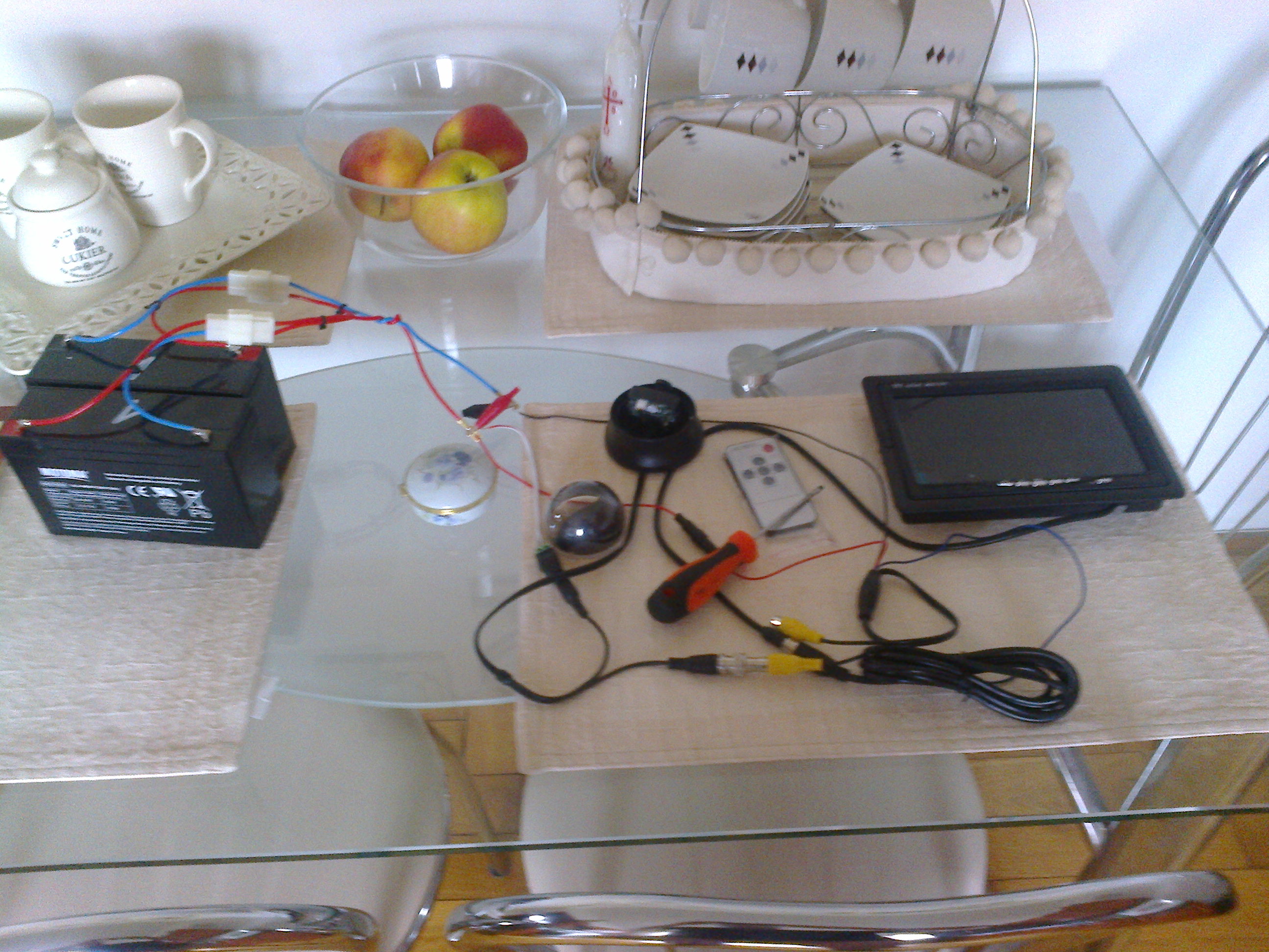

i mała próba podłączenia kamery ;) nie może być tak, że czegoś nie ogarnę ;)
Wszystko bezprzewodowo, bo nie chce mi się kabli "ciągać" przez te wszystkie blachy ;)

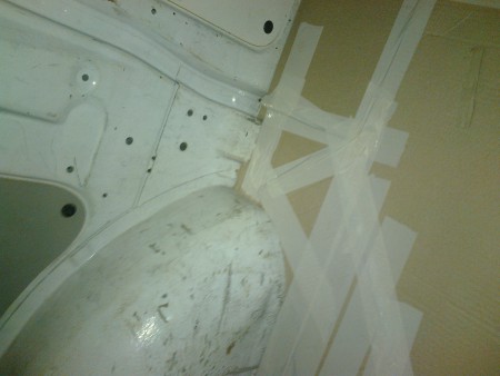

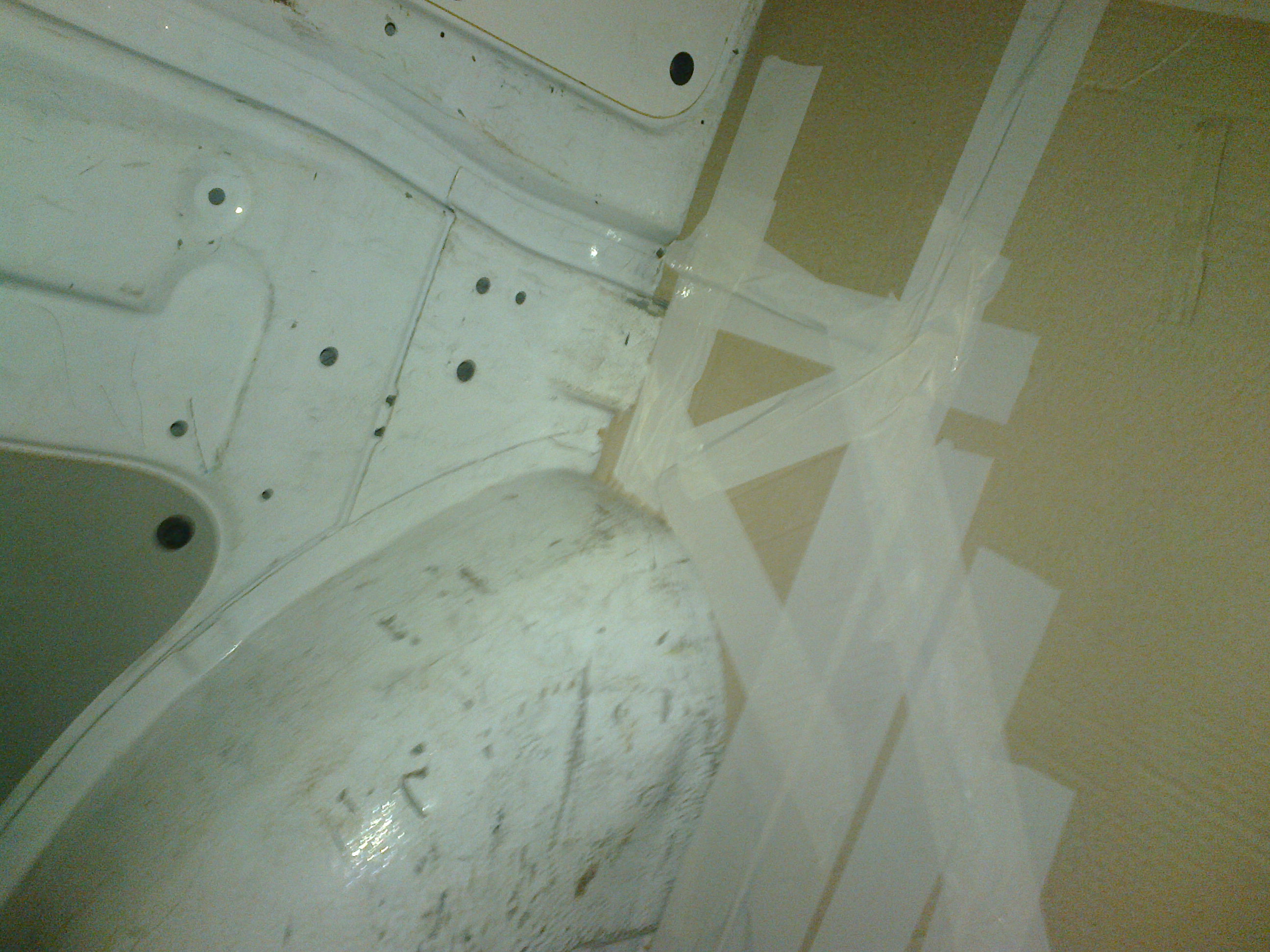

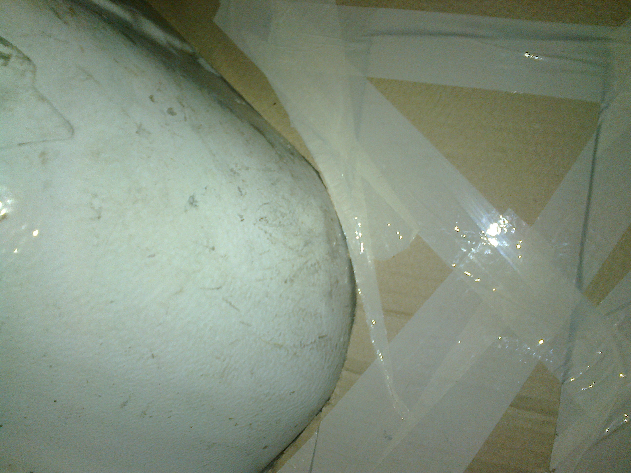

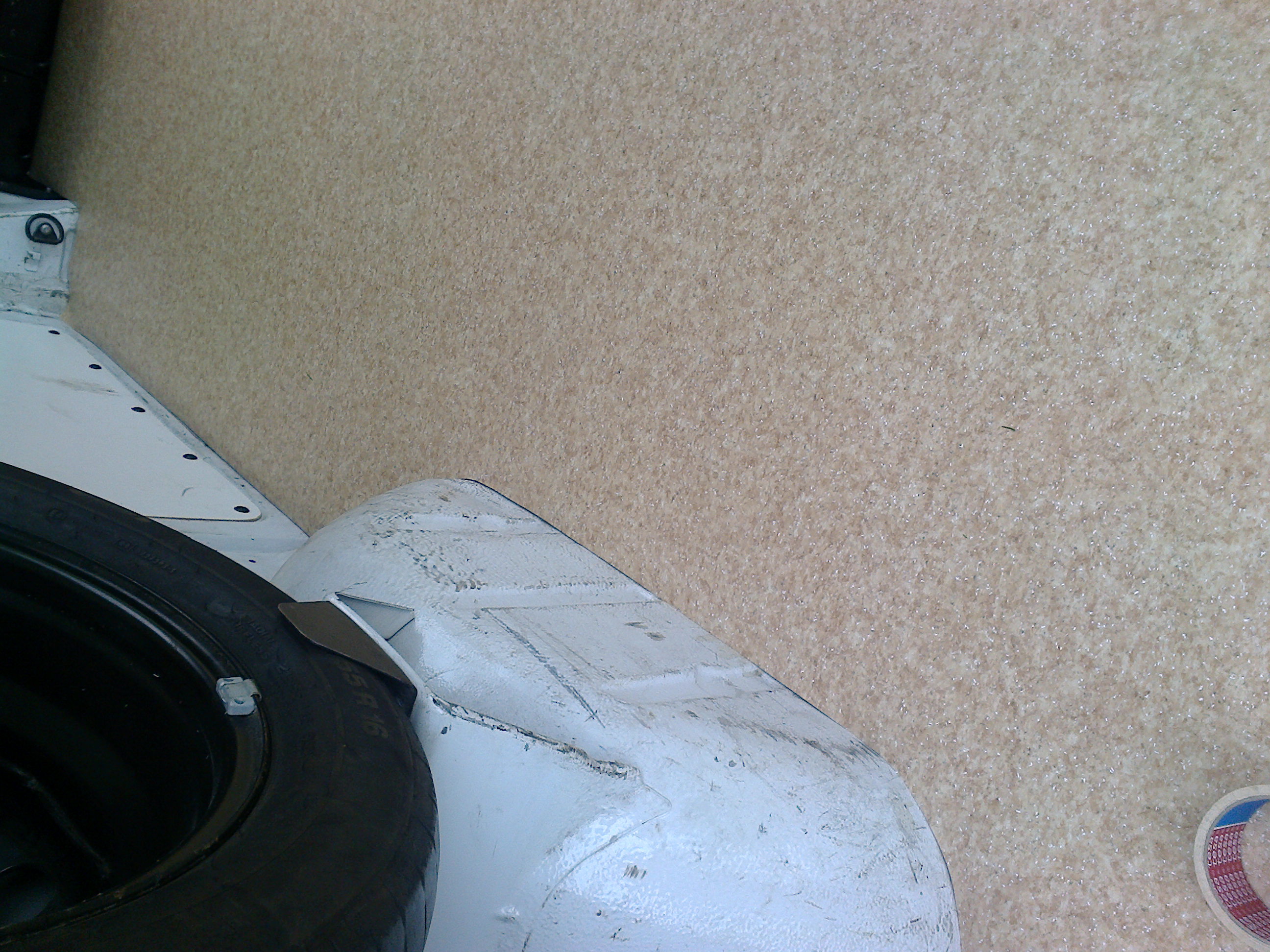

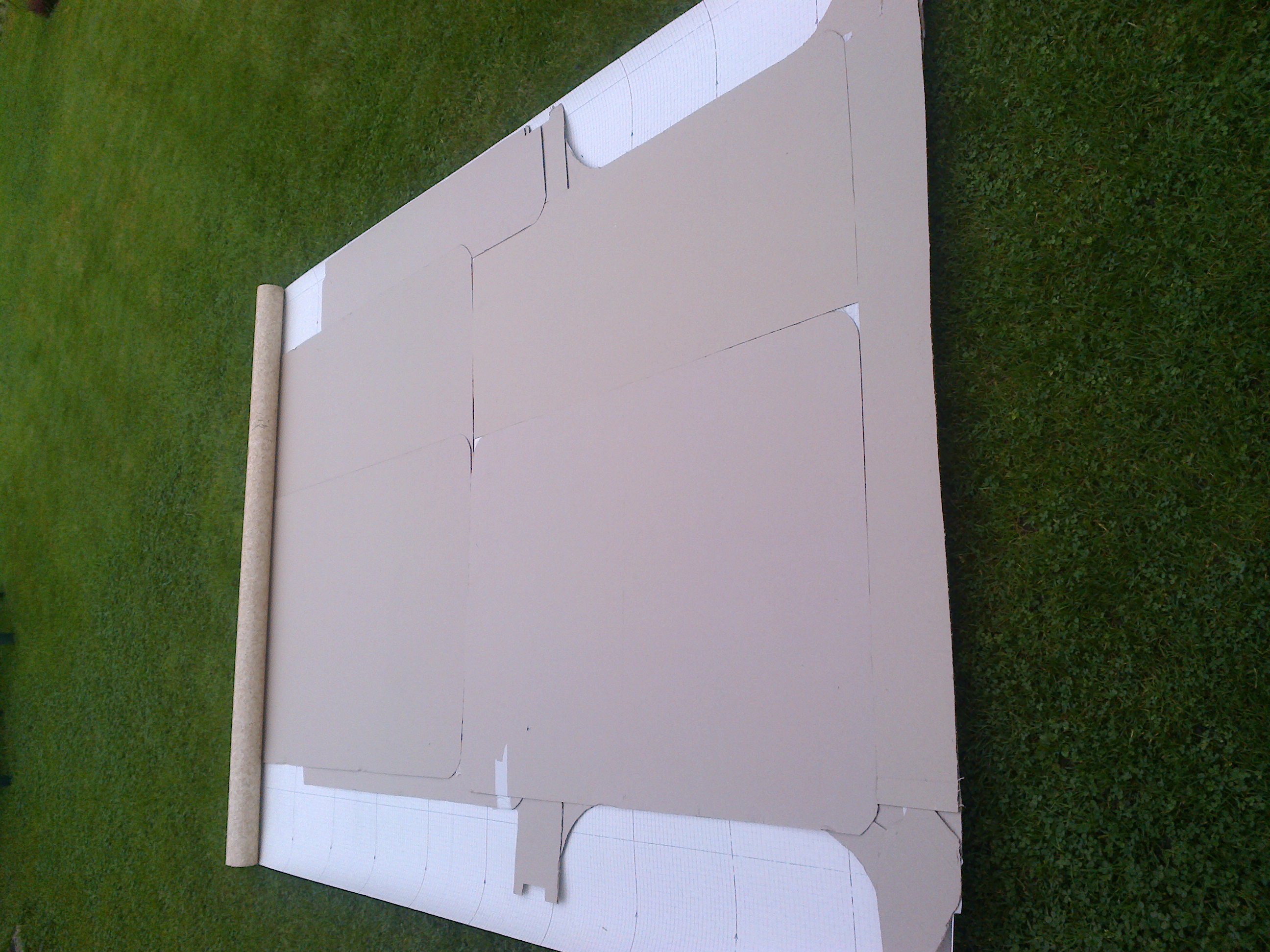

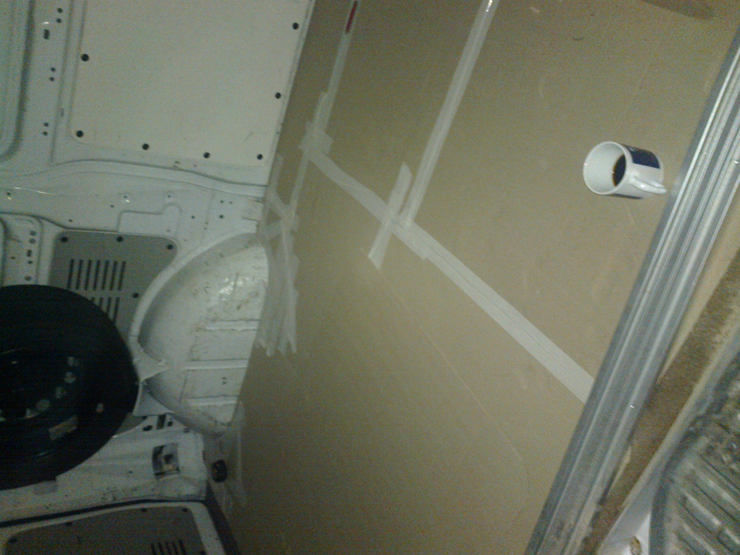

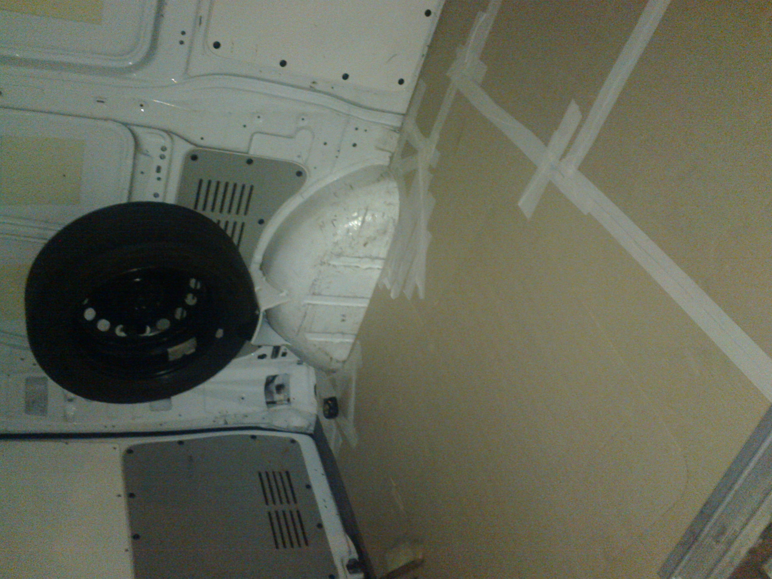

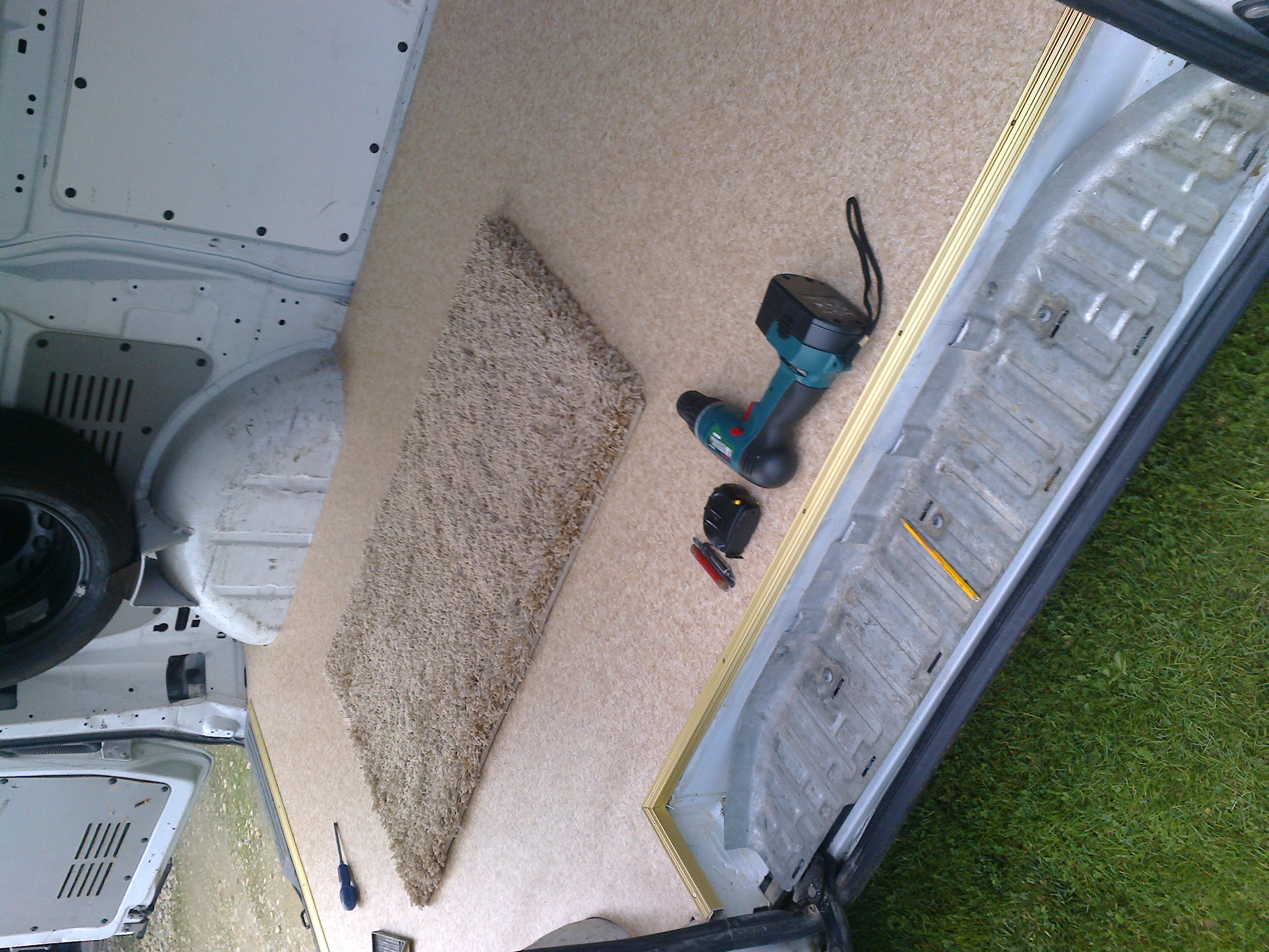

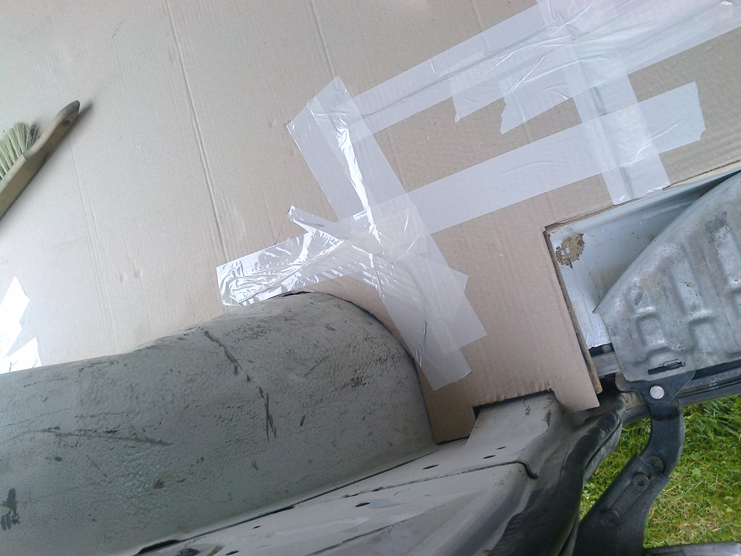

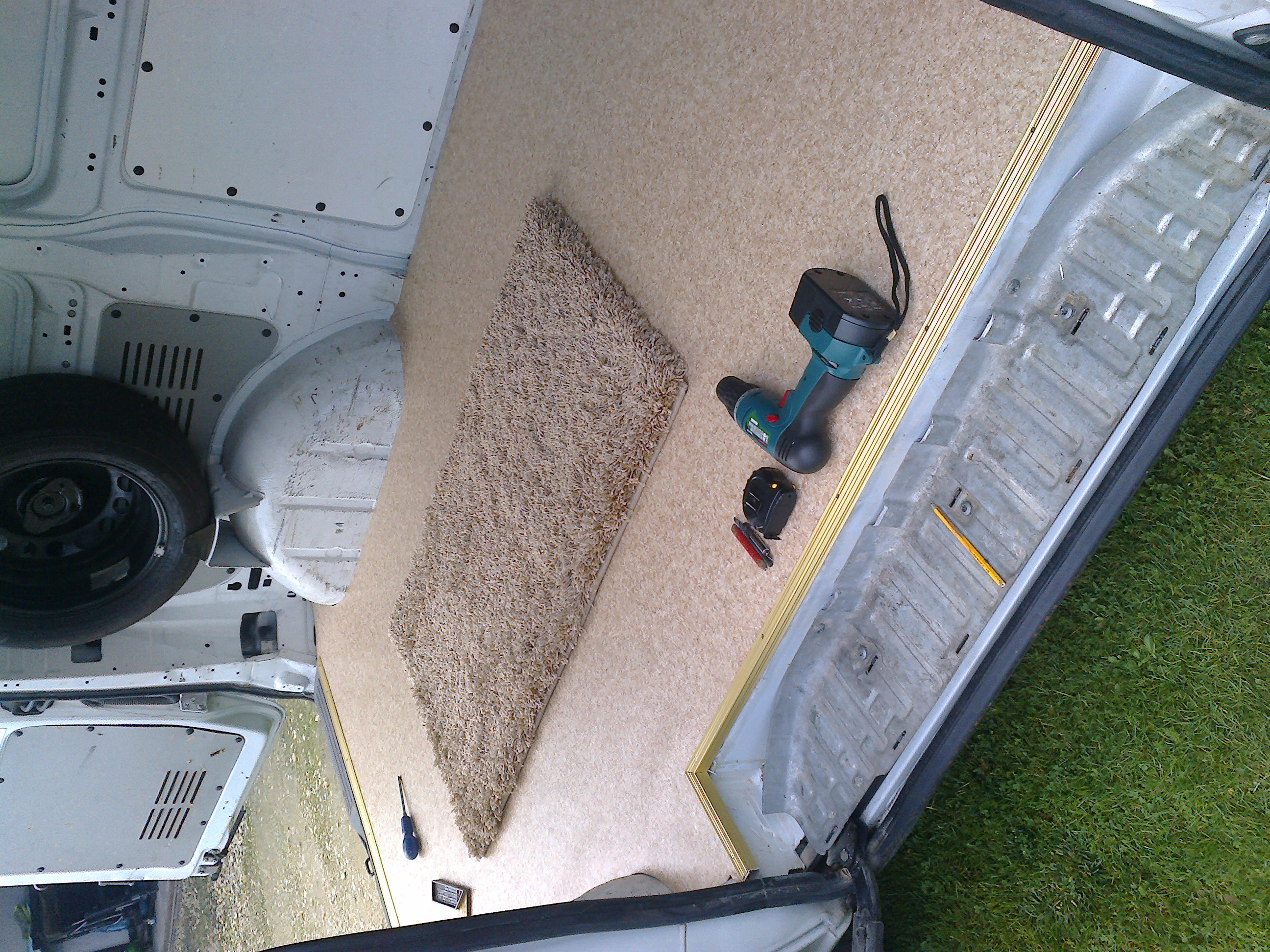

Korzystając z tego, że jest niedziela i w niedziele nie pracuję ;) chciałem pokazać moją pierwszą zabudowę holownika a dokładniej mówiąc robienie szablonów pod wykładzinę przemysłową ( po tej wykładzinie można widlakiem jeździć )
dobry szablon to podstawa sukcesu. Papier, dobra taśma "kleląca" , nożyczki i nożyk tapicerski i kawa ;)
GrzegorzBruta
Re: Poradnik mały dla dużych
Postautor: GrzegorzBruta » niedziela, 15 paź 2017, 16:53

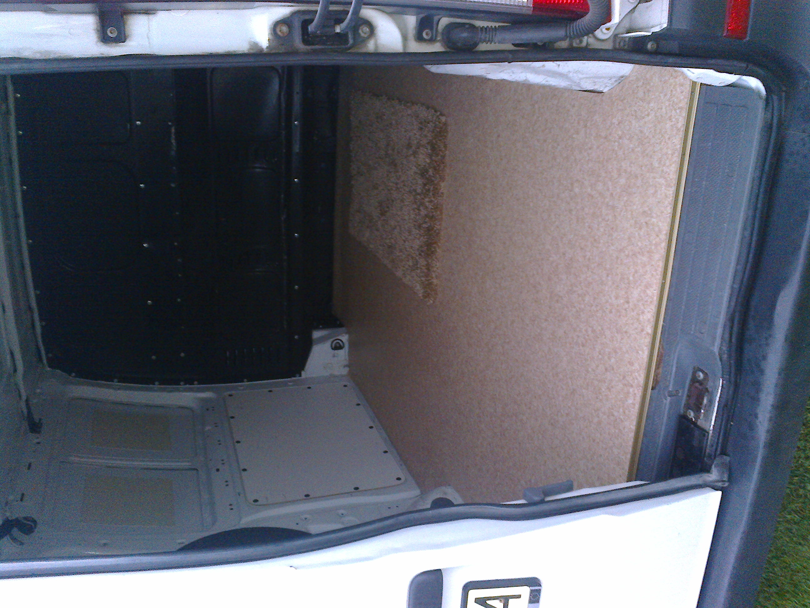

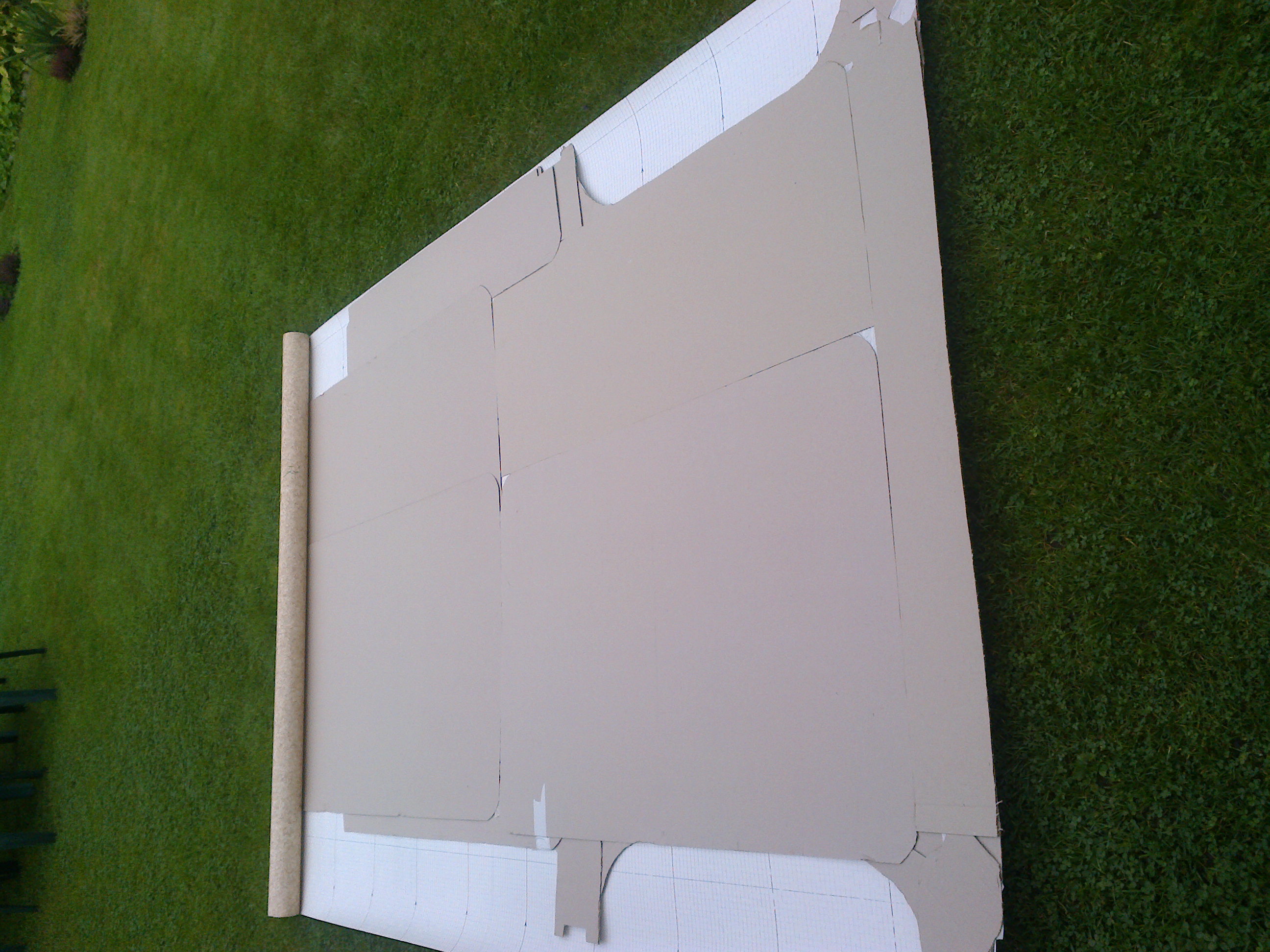

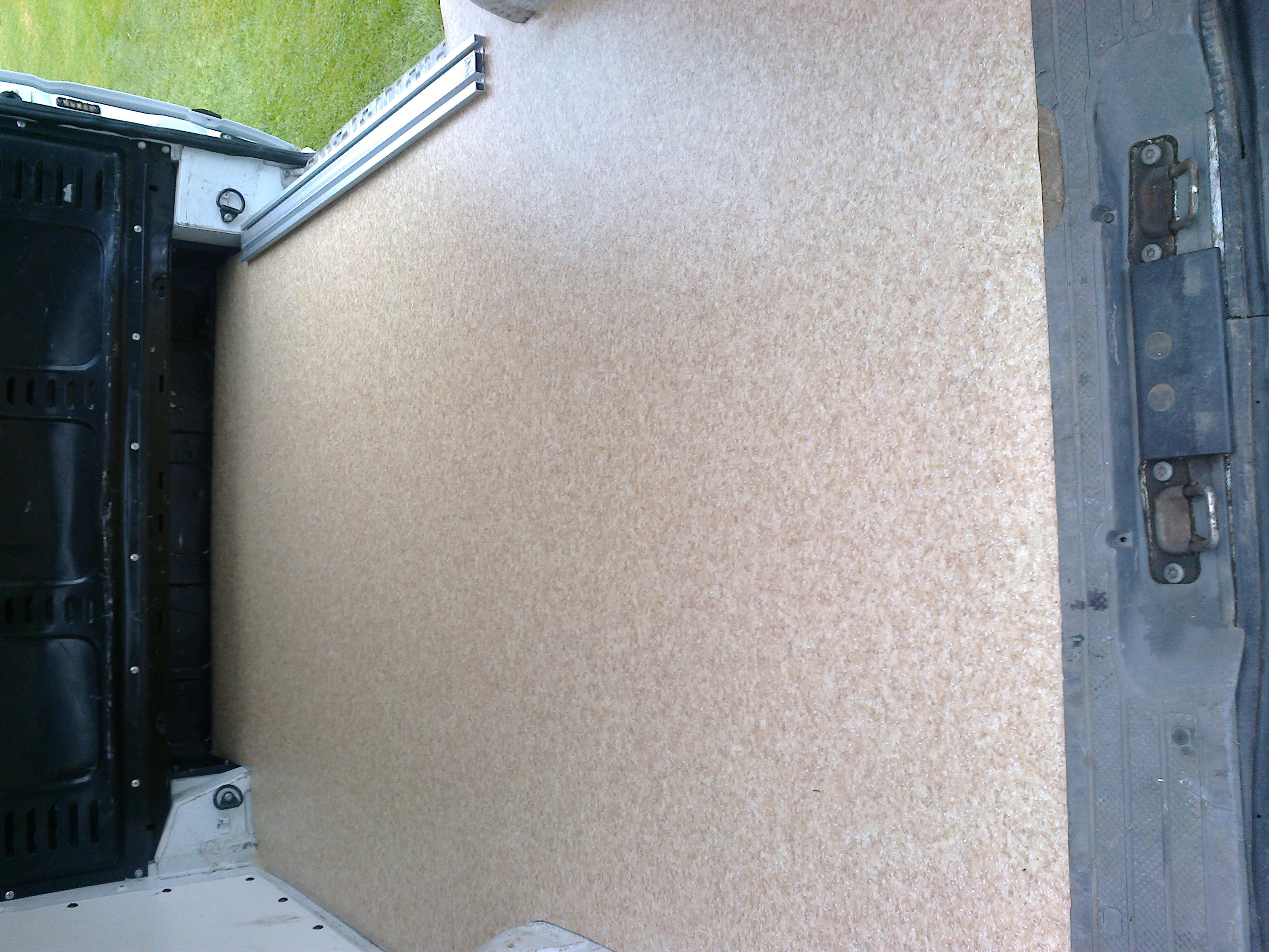

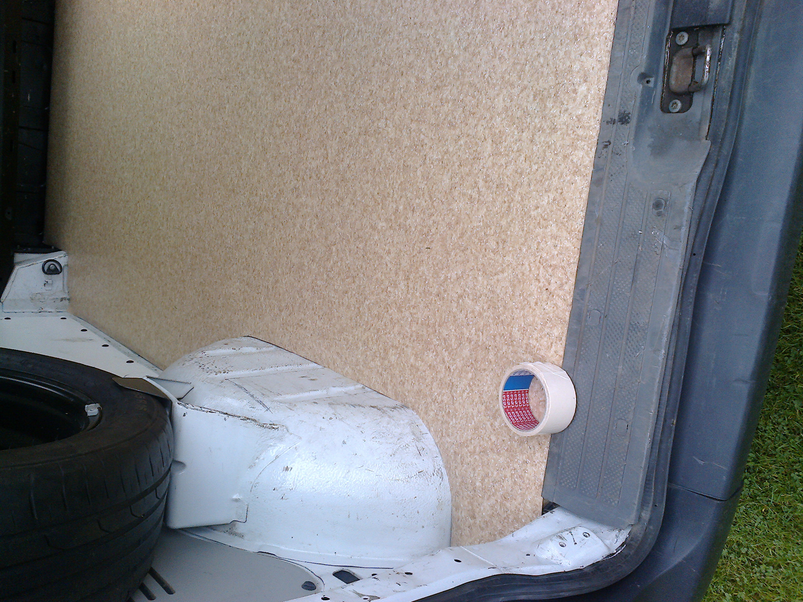

Jak już mamy taki szablon wykrojony i dopasowany do całości, to można go teraz wyciągnąć w całości i rozłożyć na wykładzinie.
Teraz tylko odrysować i dociąć.

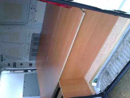

GrzegorzBruta
Postautor: GrzegorzBruta » niedziela, 15 paź 2017, 16:55
Pozostaje nic innego, jak teraz wsadzić to w samochód, dać parę listew aluminiowych i gotowe. Koszt około 150 zł
Efekt jak widać. Można już spokojnie nawet spać na podłodze.

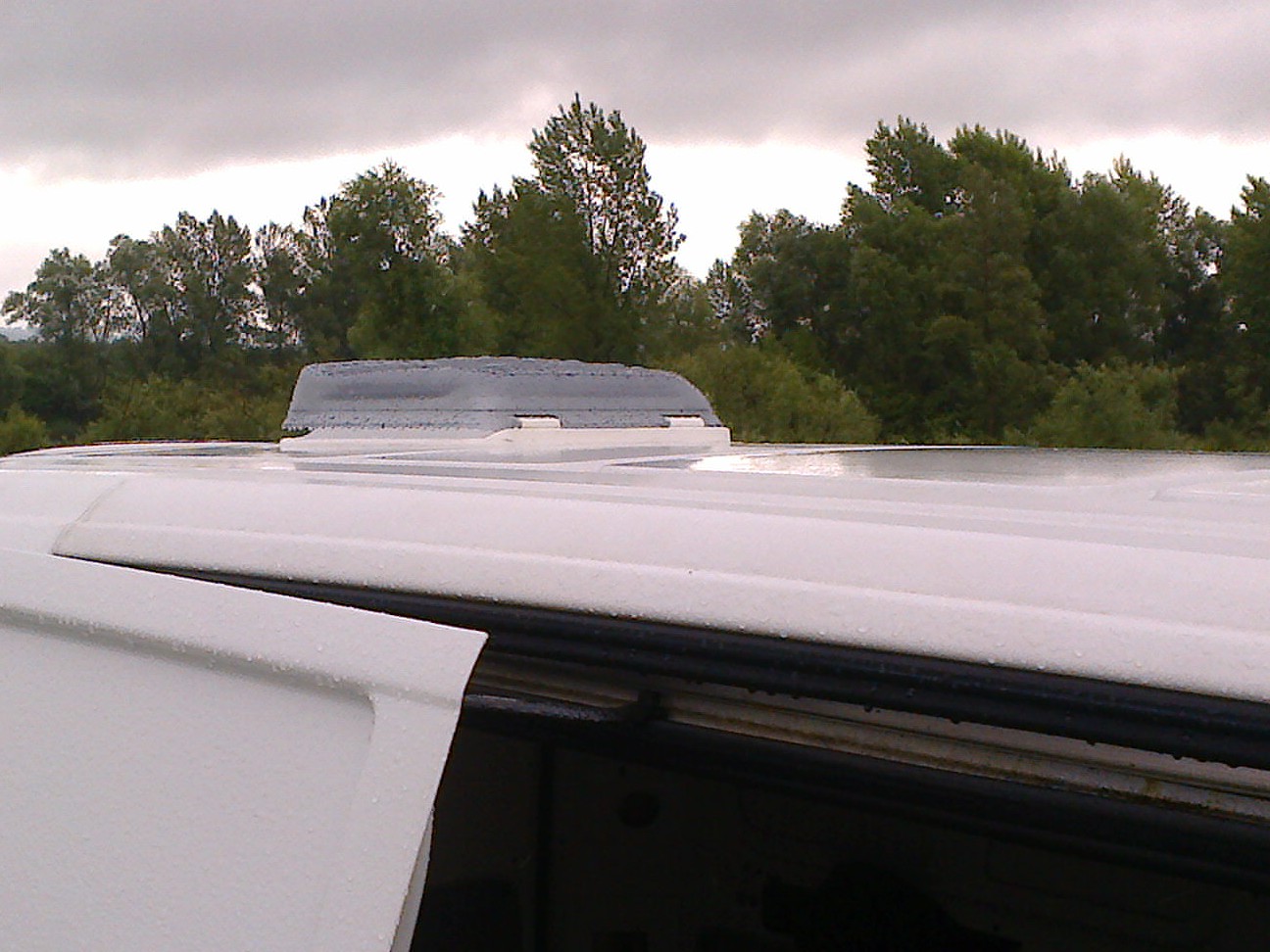

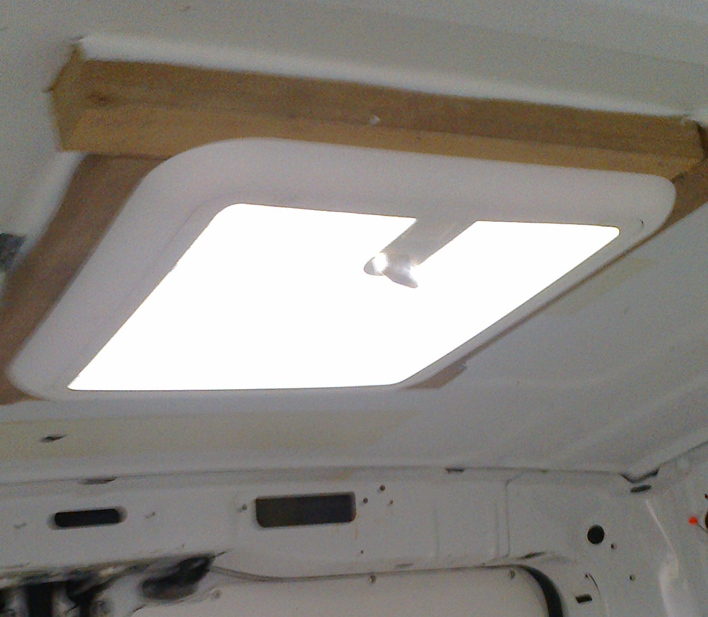

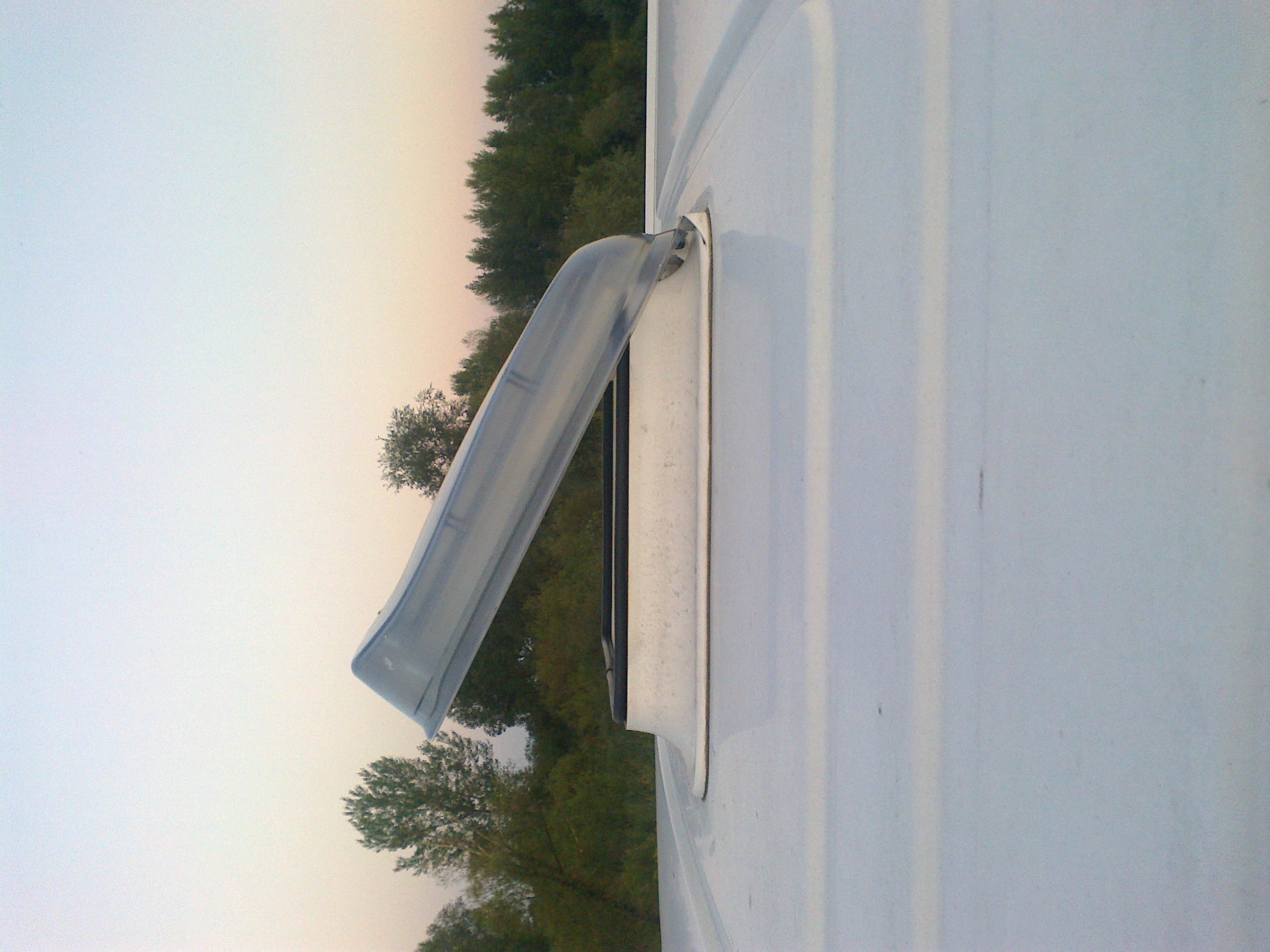

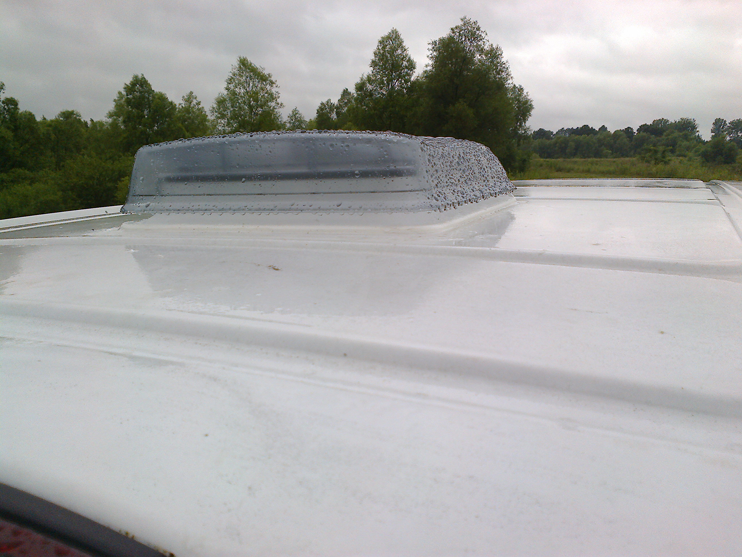

Teraz montaż okna dachowego truma vent o którym pisałem wcześniej i zapewniam, że przy takiej małej krzywiźnie dachu na Vito, założyć to okno to koszmar ! Jest sztywne i nie podda się w żaden sposób do żadnej ! Powtarzam jeszcze raz żadnej krzywizny! Jak przykręcałem okno dachowe to wszystko w nim trzeszczało i tylko czekać aż coś strzeli. Trzeba było dać również "podkładki" bo grubość dachu wiadomo, nie taka.
Wszystko i tak przykryje tapicerka czyli podsufitka. Czas pracy 2 godziny, uszczelniacz zakupiłem razem z oknem dachowym. Koszt całkowity 285 zł

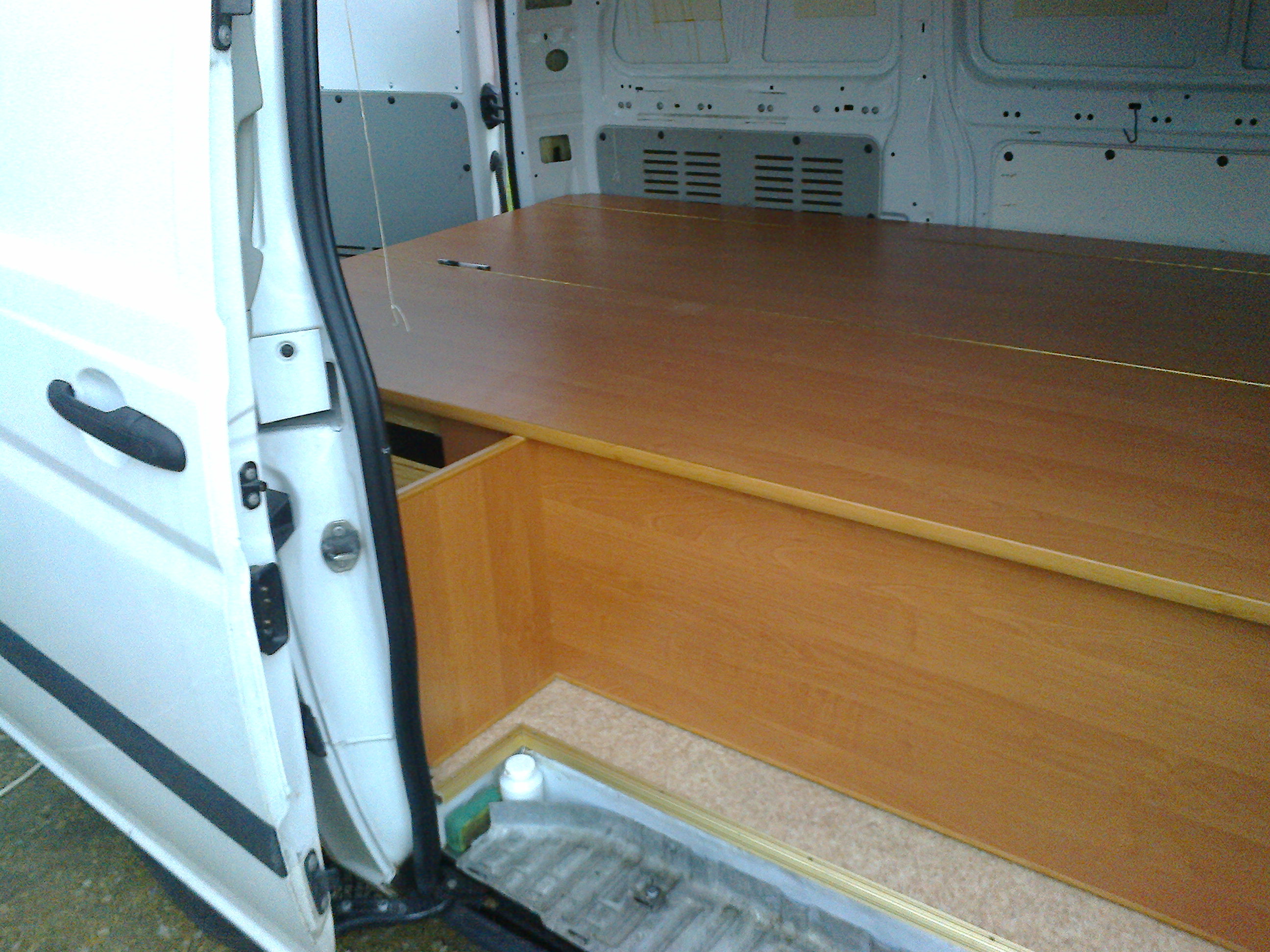

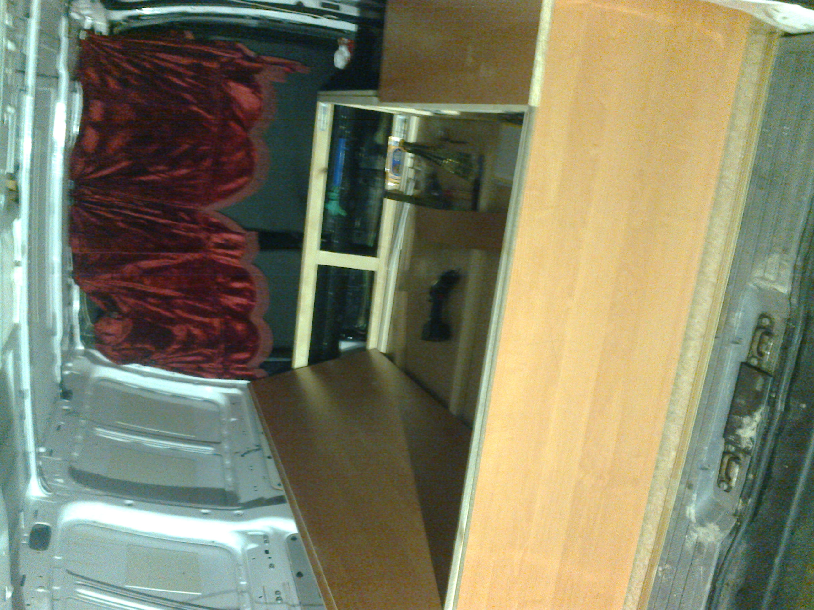

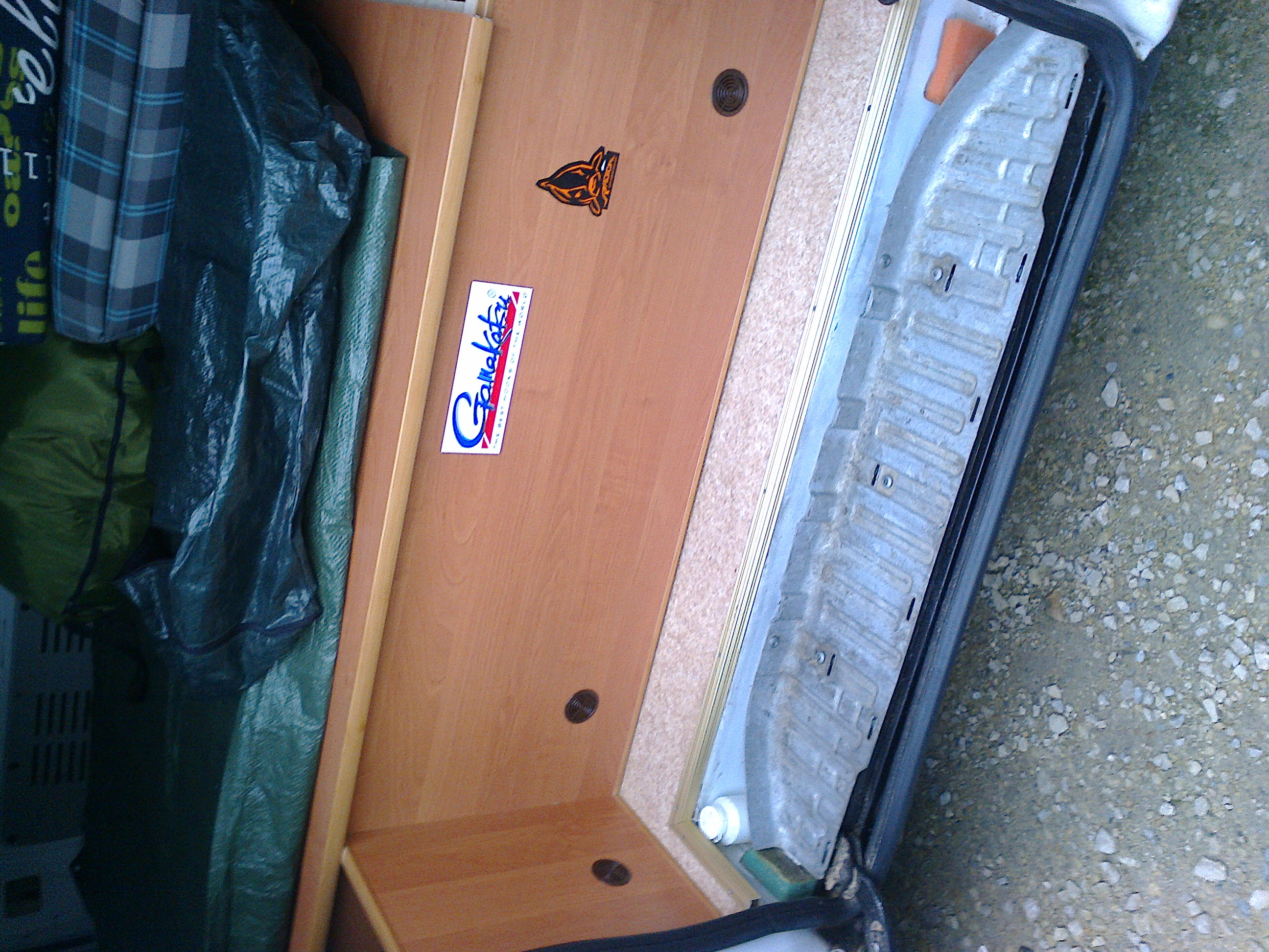

Postautor: GrzegorzBruta » niedziela, 15 paź 2017, 17:21

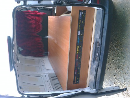

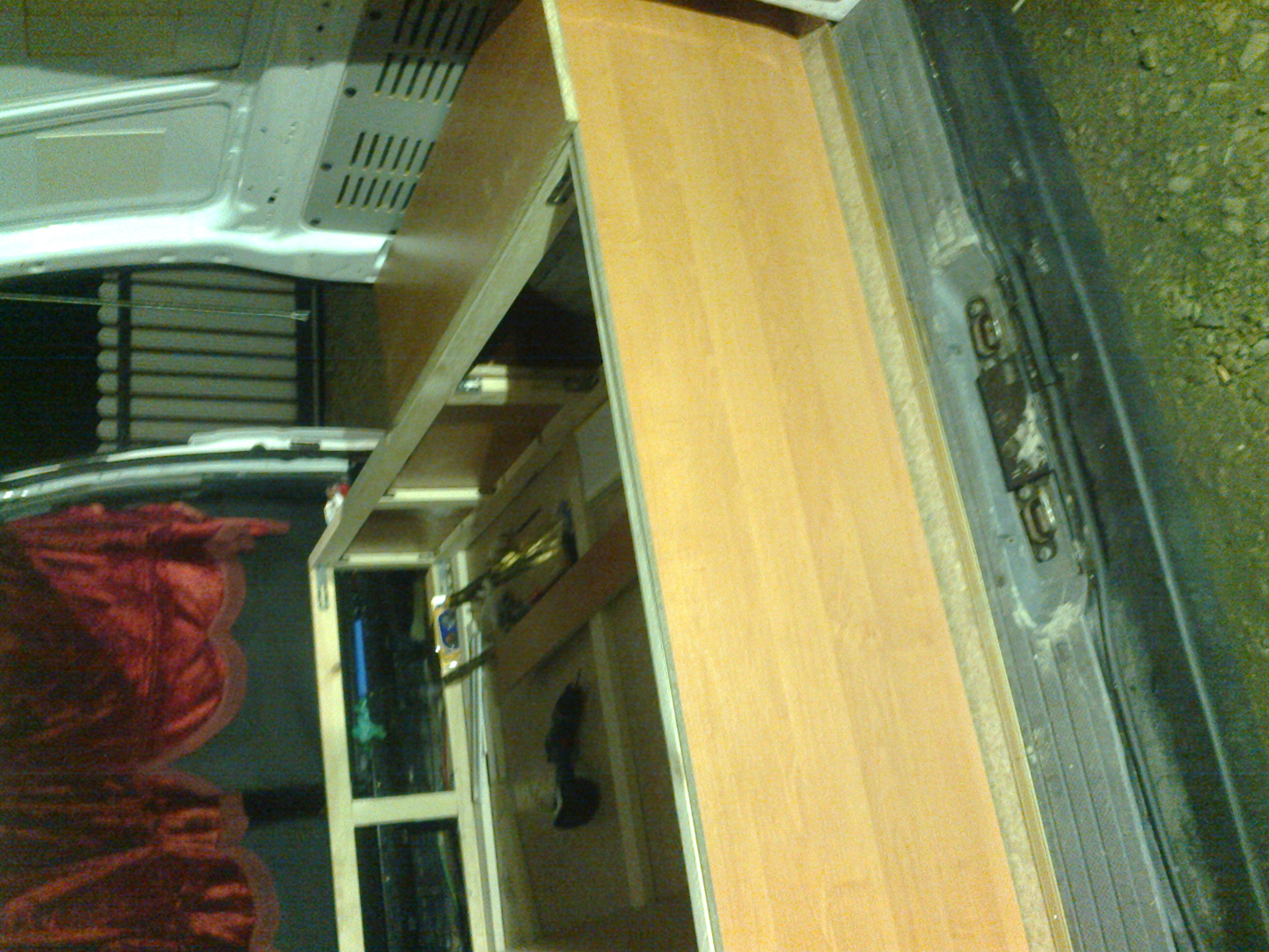

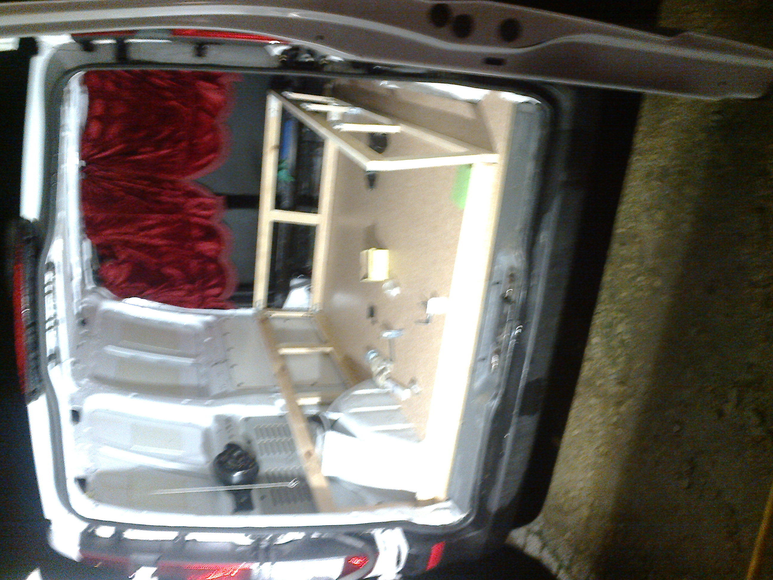

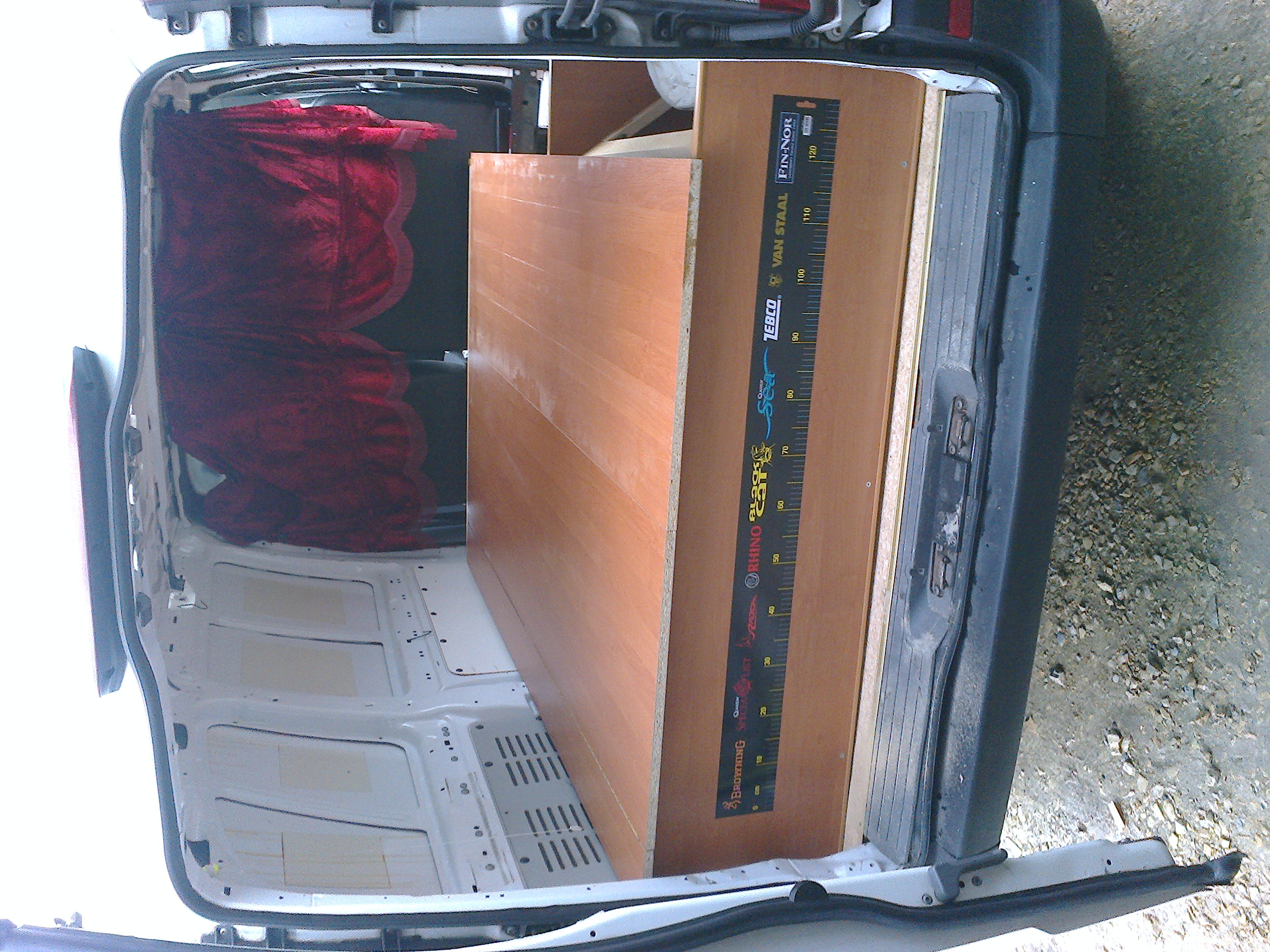

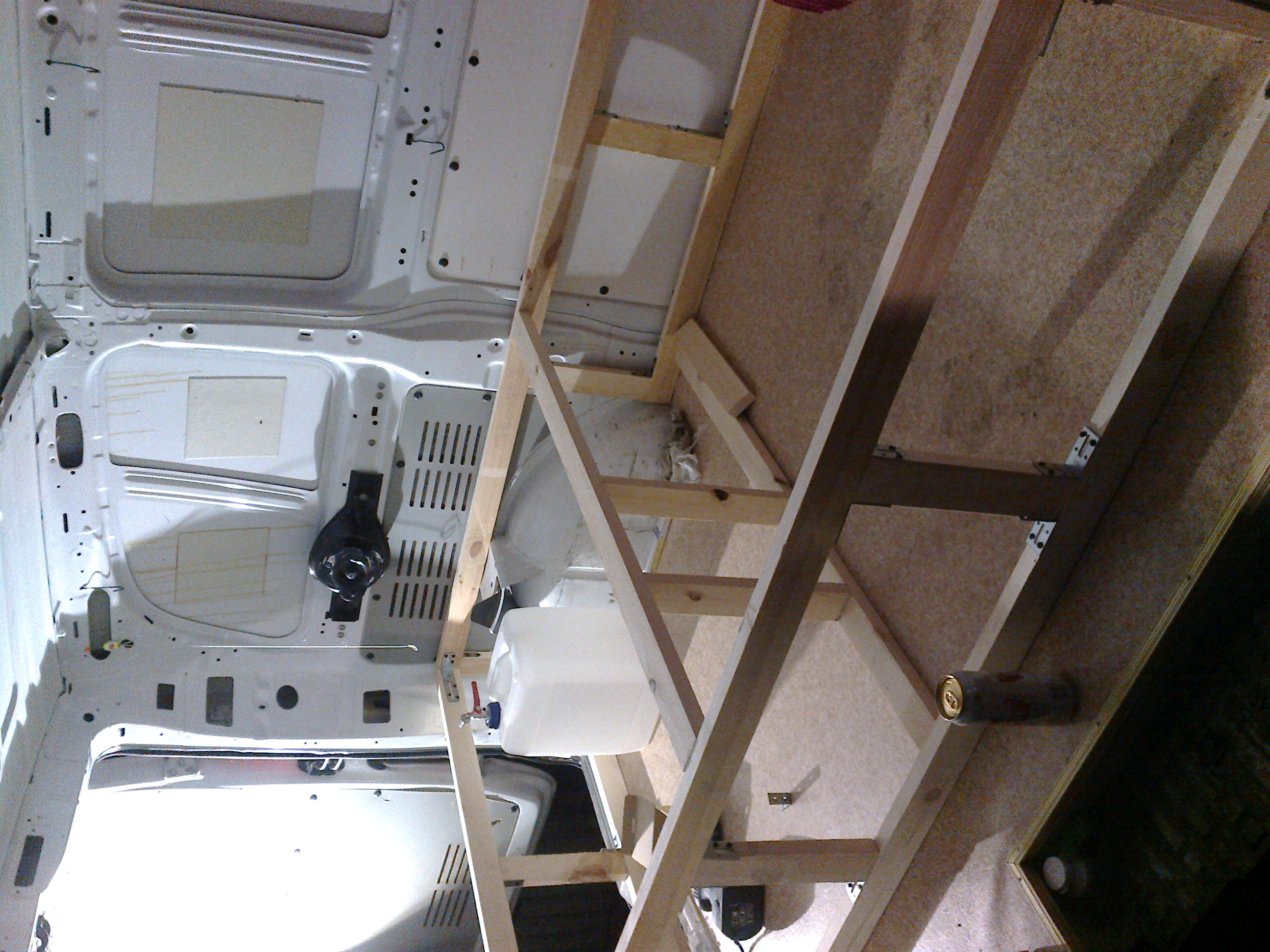

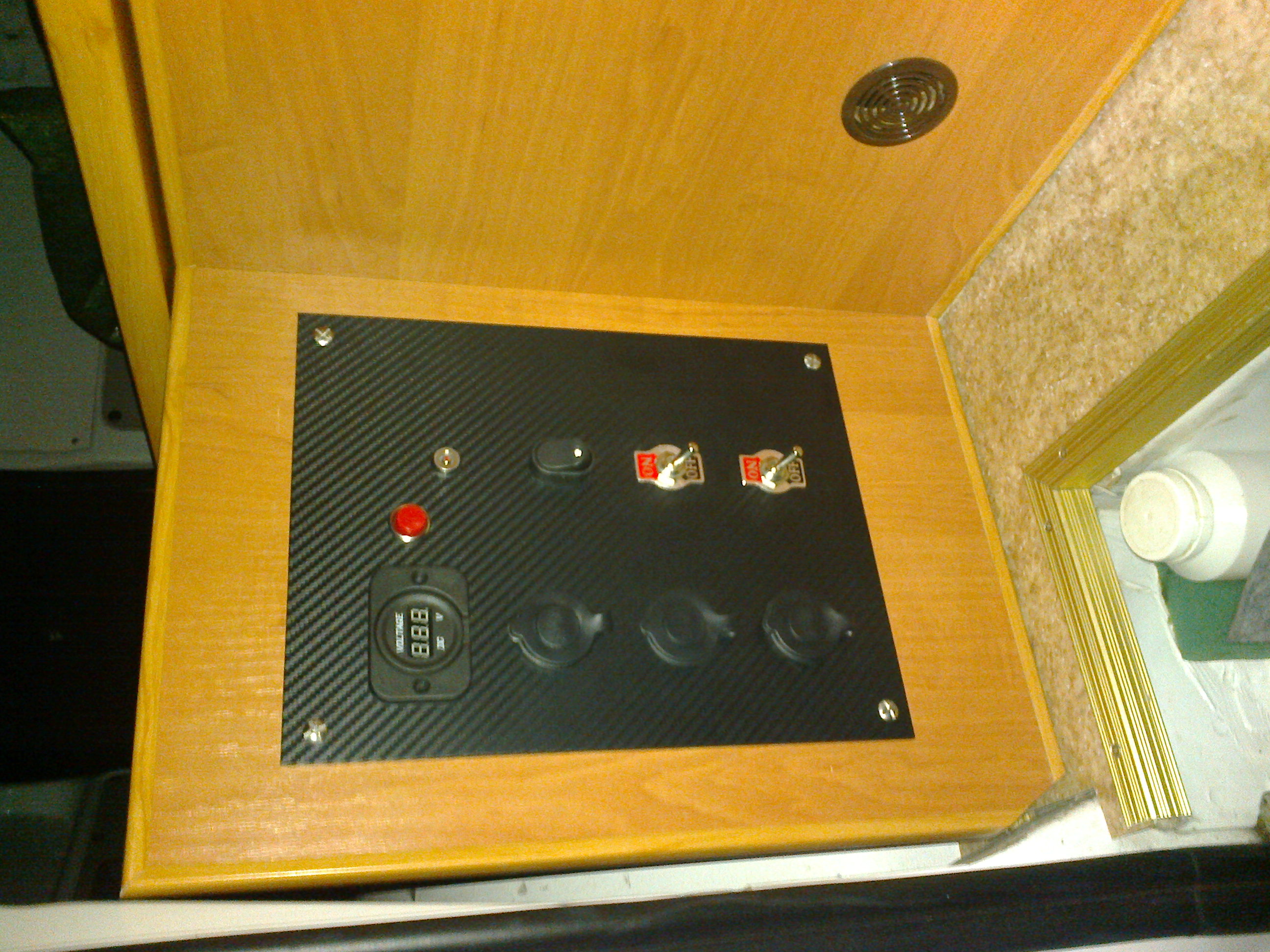

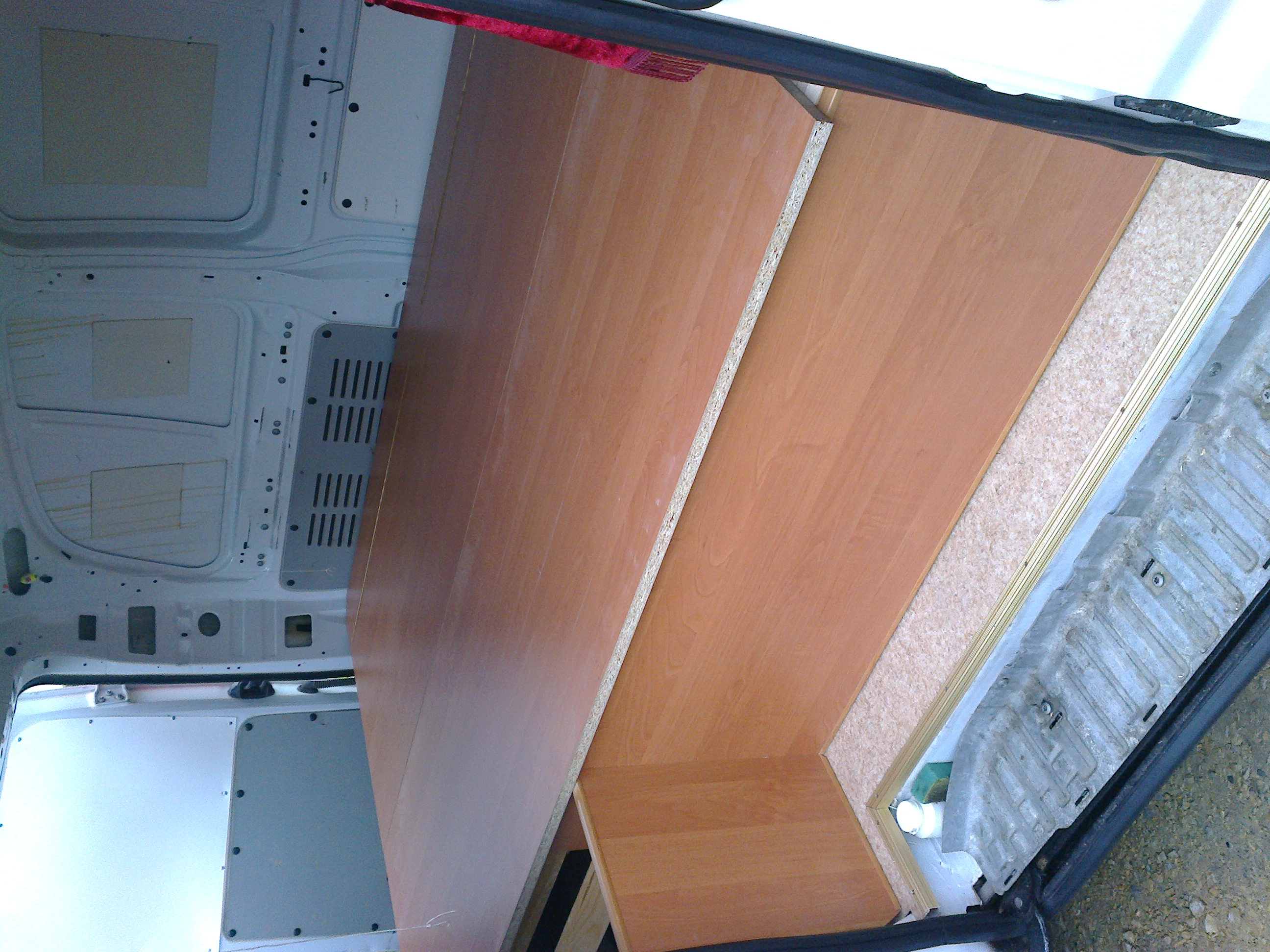

Moja pierwsza zabudowa busa, teraz jest inaczej zabudowany i pokazuję tu pierwszą wersję zabudowy. Dlatego komentarze ....czemu tak a nie tak, nie mają tu sensu ;) Teraz zabudowany jest inaczej.

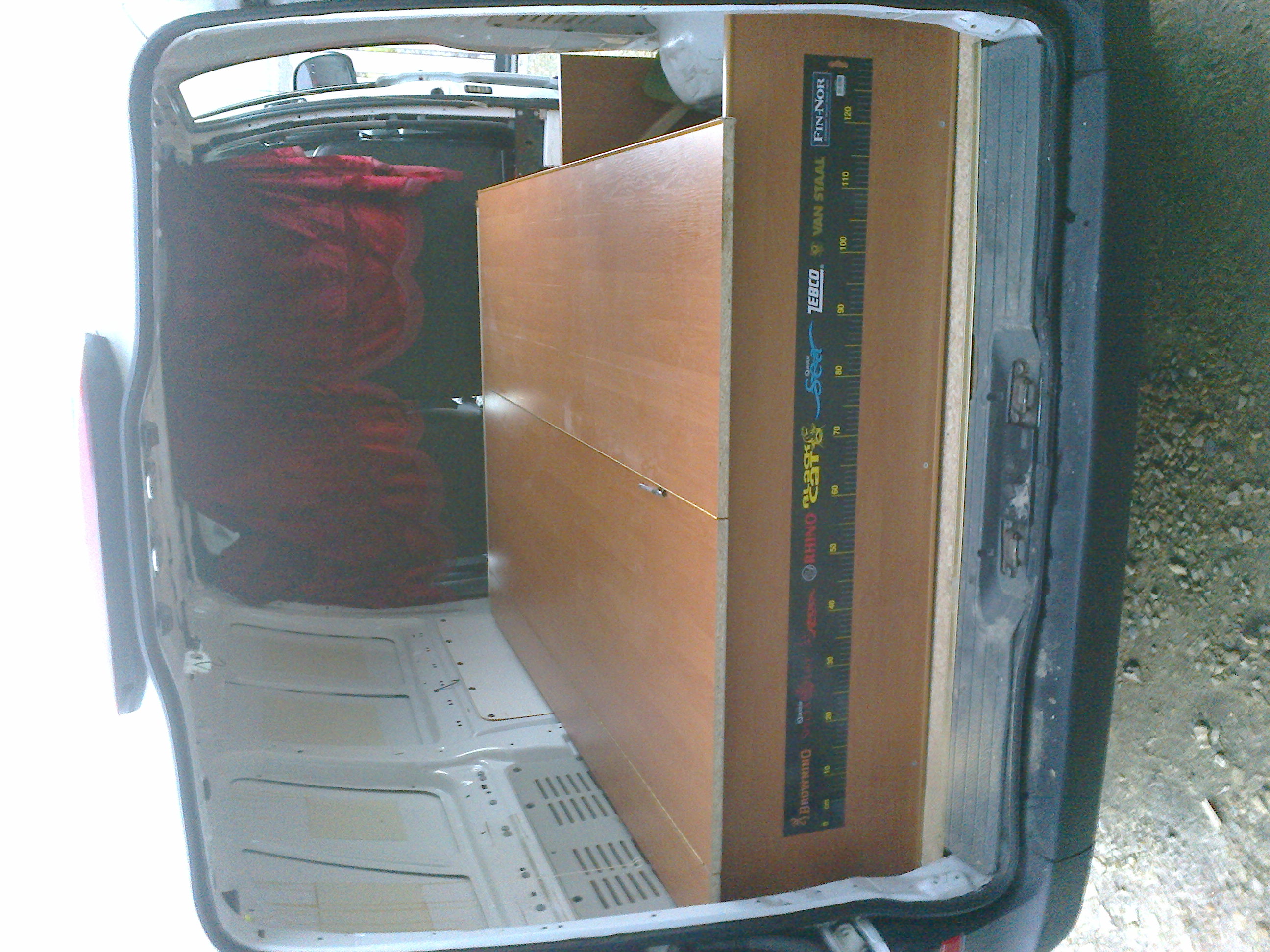

Zacznę może od początku. Trzeba gdzieś wozić cały swój majdan i go przechowywać. Vito nie jest ani małym ani dużym samochodem. Trzeba gdzieś spać i się zapakować. Spanie na plecakach i torbach wędkarskich nie ma sensu. Dlatego trzeba było coś na szybko i tanio stworzyć. Samochód zakupiony jesienną porą i nie ma się co rozczulać, bo sezon wedkarski powoli się kończy. Szybki rysunek i szybki zakup potrzebnych elementów. Przeznaczyłem na zabudowę i tu uwaga 200 zł ! oraz czas dwa dni ( tyle było czasu do zbliżającego się wekendu ) Czas zabudowy 18 roboczo godzin a całkowity koszt 189 zł ! Taniej być nie mogło i nie było lipy ! Jak się chce, to wszystko można a jak czas goni, to mobilizuje nas do pracy i tyle w temacie. Zdjęcia ukażą całą pracę.
Ostatnio zmieniony niedziela, 15 paź 2017, 17:28 przez GrzegorzBruta, łącznie zmieniany 2 razy.
GrzegorzBruta
Postautor: GrzegorzBruta » niedziela, 15 paź 2017, 17:26

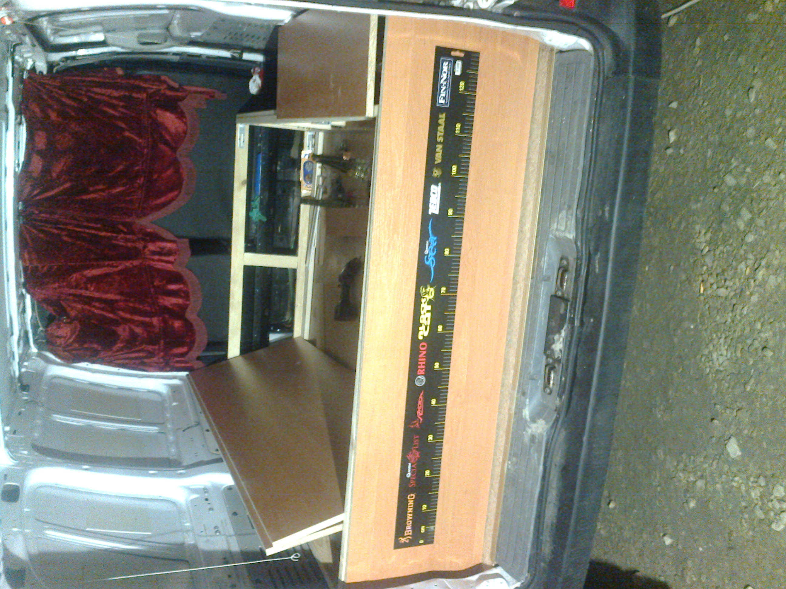

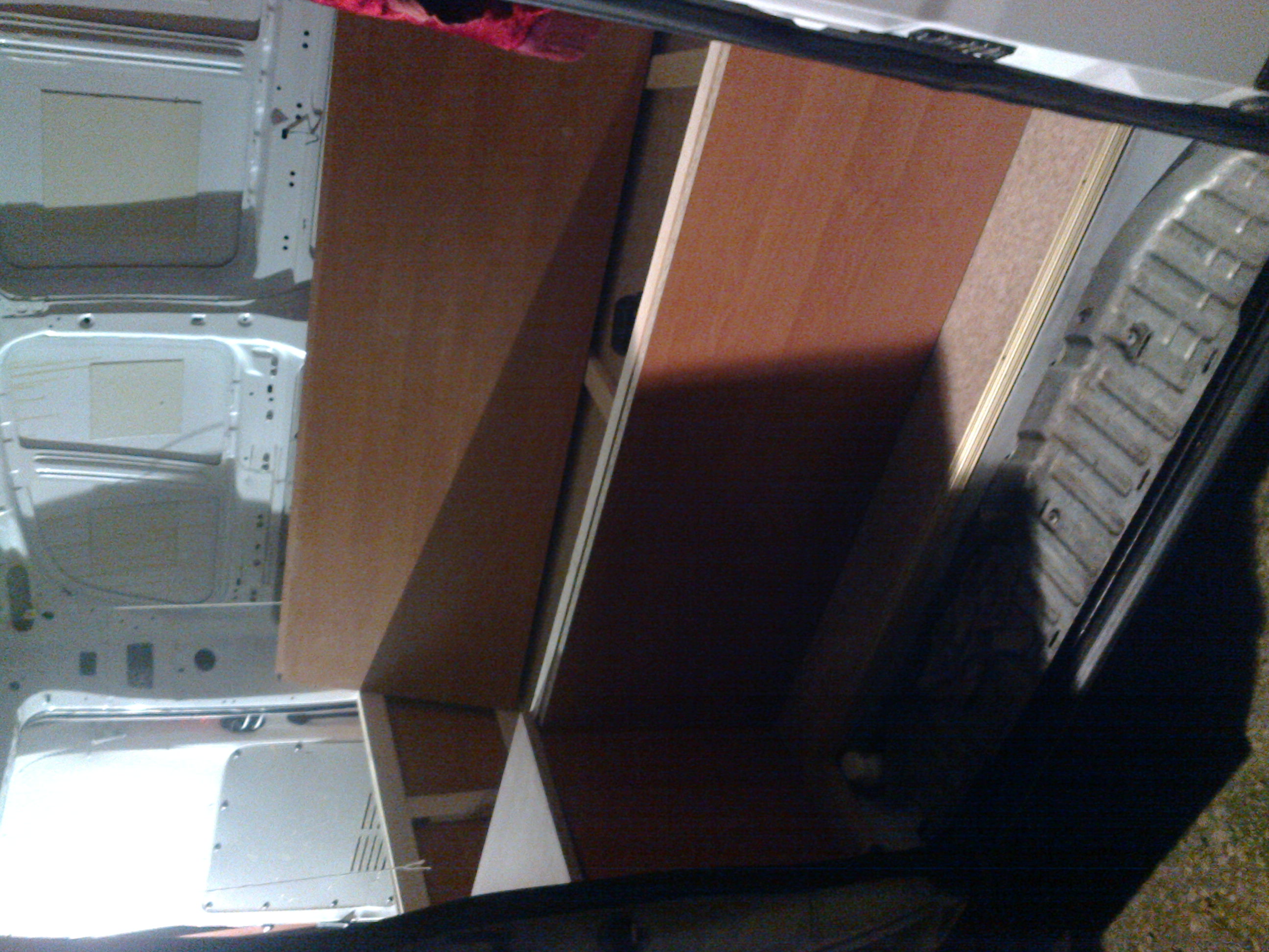

Jak widać wyleciała też metalowa przegroda pomiędzy szoferką a paką ;) Wszystko robione w nocy ! Tylko w nocy mogłem coś zrobić, za dnia bywałem w pracy :)
Górne "legowisko" jest składane dwa razy i można pod spód się spakować i spać nad bagażami :)
Najprościej mówiąc, to system ( przewróconej szafy )
Jak widać spakowane materace i gotowy do drogi :)
Dobrze zabudowanym samochodem da się podróżować po całym świecie, za śmieszne pieniądze. Zamykasz drzwi i śpisz kiedy chcesz i gdzie chcesz :) Wszędzie zaparkujesz i nie musisz się martwić o nic :) Dobre akumulatory, solar, zbiornik z wodą i gazowa kuchenka.
Ja bym zamienił każdy ze swoich samochodów na busa i jak to mówią, kto nie ma busa...przegrał życie :) Chcesz zapinasz budkę i ruszasz, nie chcesz z budką to jedziesz bez :) 750 kg holowanie bez hamulca najazdowego lub 2000 kg z hamulcem najazdowym. Zużycie paliwa, nie przekroczyłem nigdy 8 litrów ON na 100 km i powiem szczerze, całe zawieszenie jest potężne i sprawdza się na naszych drogach. Na pakę leci spokojnie ponad tona i transport zawsze i wszędzie pod ręką :) Spanie w samochodzie lepsze niż w przyczepie, bo kto ma takie łóżko ? Webasto grzeje i spisz jak człowiek.

Jak zwykle fajna robota. Nawet dzwona profesjonalnie walisz, niby nic a 3 elementy uszkodzone ;) A poważnie, wyrazy współczucia. Dobrze że sam naprawiłeś, pare stówek w kieszeni. Pss- w co przywaliłeś ?
GrzegorzBruta
Postautor: GrzegorzBruta » niedziela, 15 paź 2017, 22:35
dzin1975 pisze:Jak zwykle fajna robota. Nawet dzwona profesjonalnie walisz, niby nic a 3 elementy uszkodzone ;) A poważnie, wyrazy współczucia. Dobrze że sam naprawiłeś, pare stówek w kieszeni. Pss- w co przywaliłeś ?
Przywalił we mnie mój murowany garaż ;) Dobrze, że był oklejony styropianem bo gorzej by to wyglądało ;)
Najlepsze było to, że lampa była kupiona już jakiś czas temu cała ! Szkło w starej było nadłamane dołem i parowała. Jakoś nie potrafiłem się zabrać za to, teraz była okazja ;)
