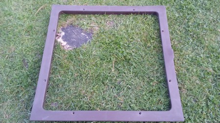

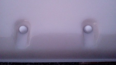

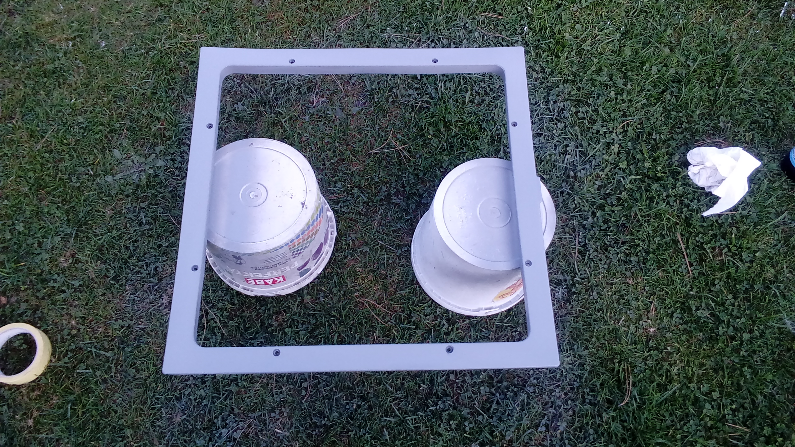

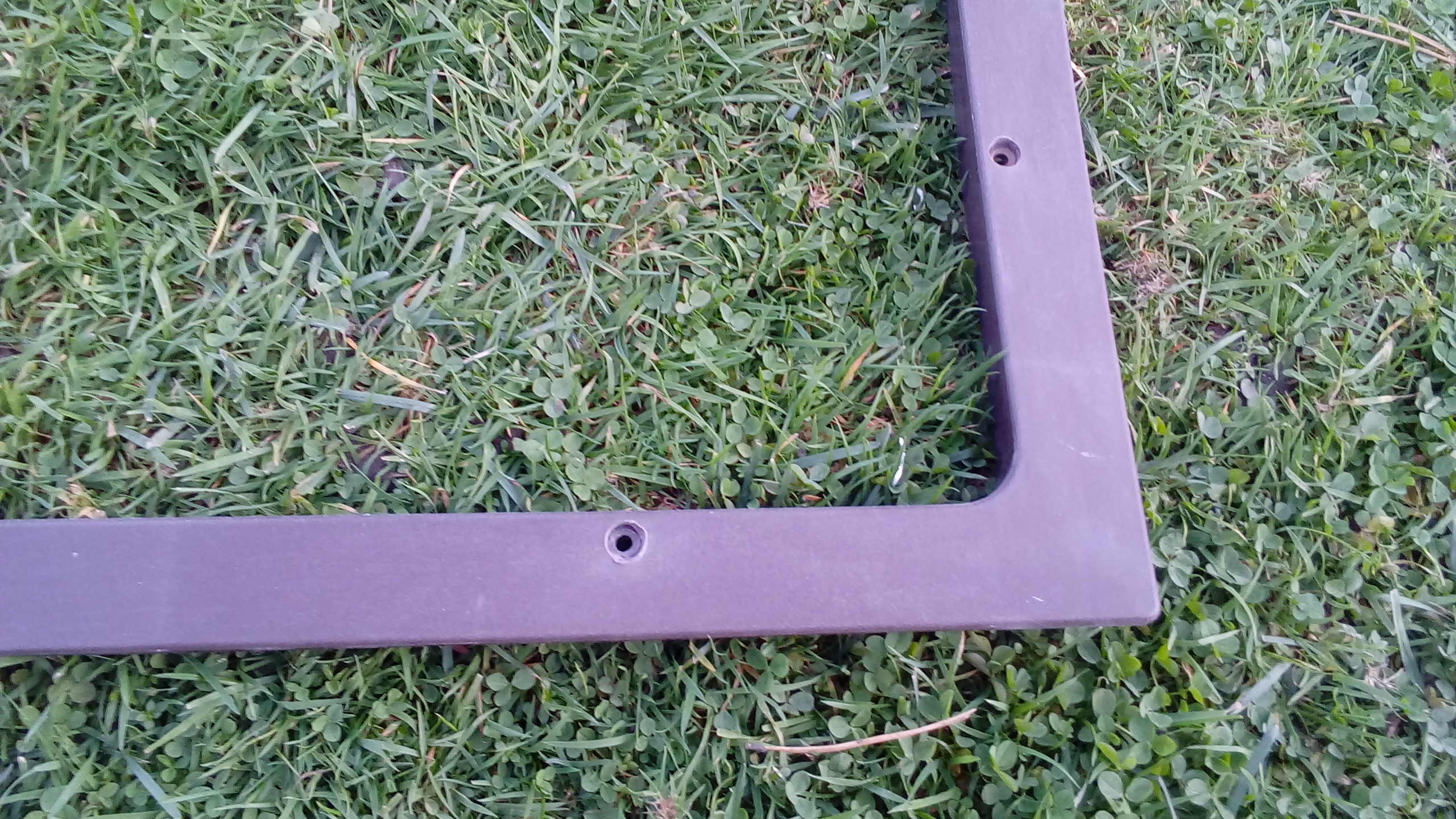

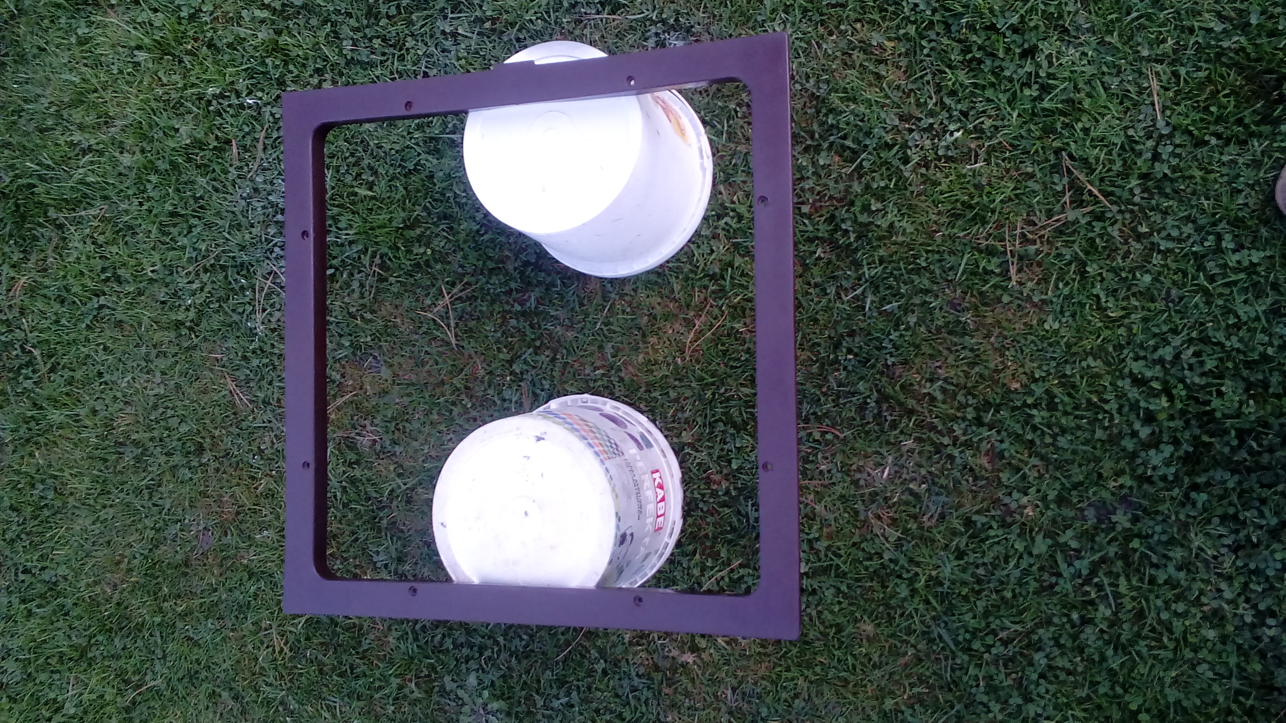

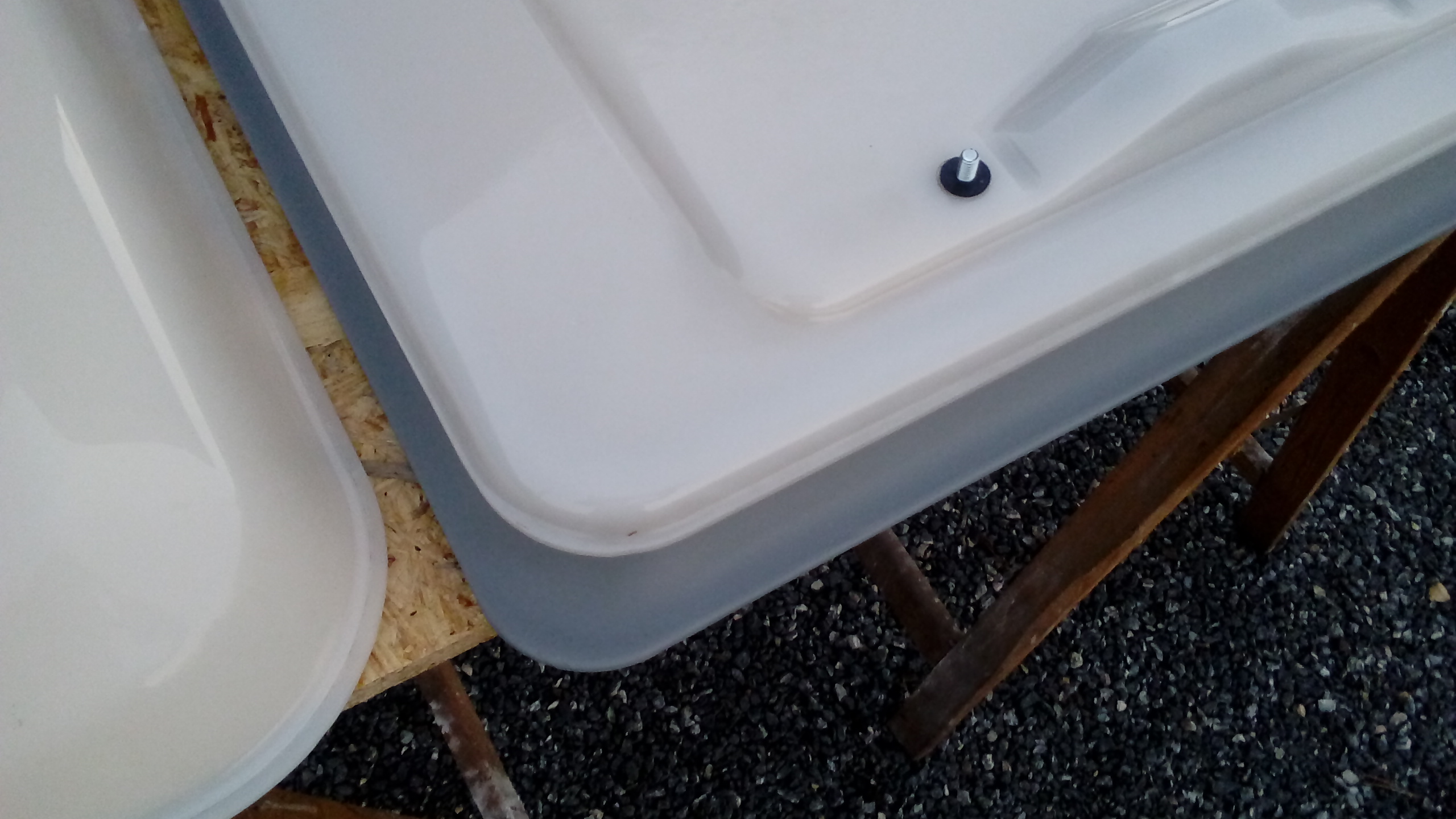

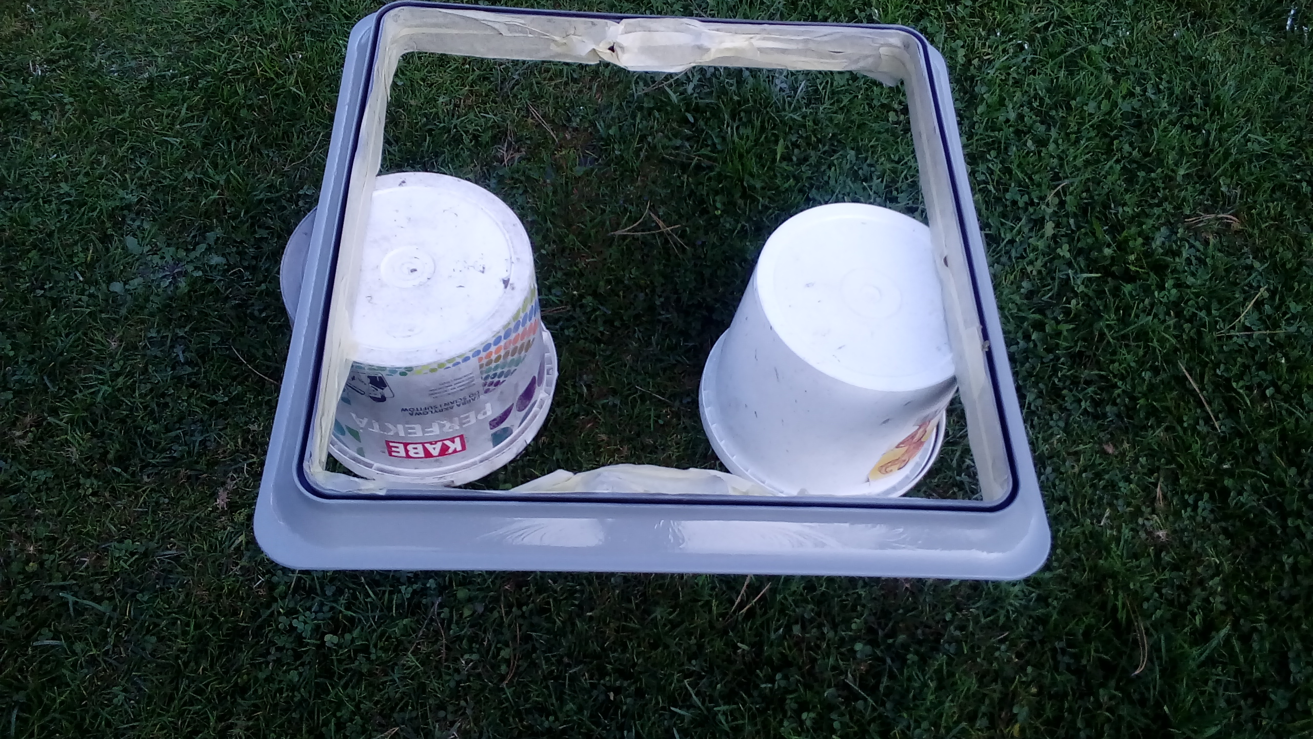

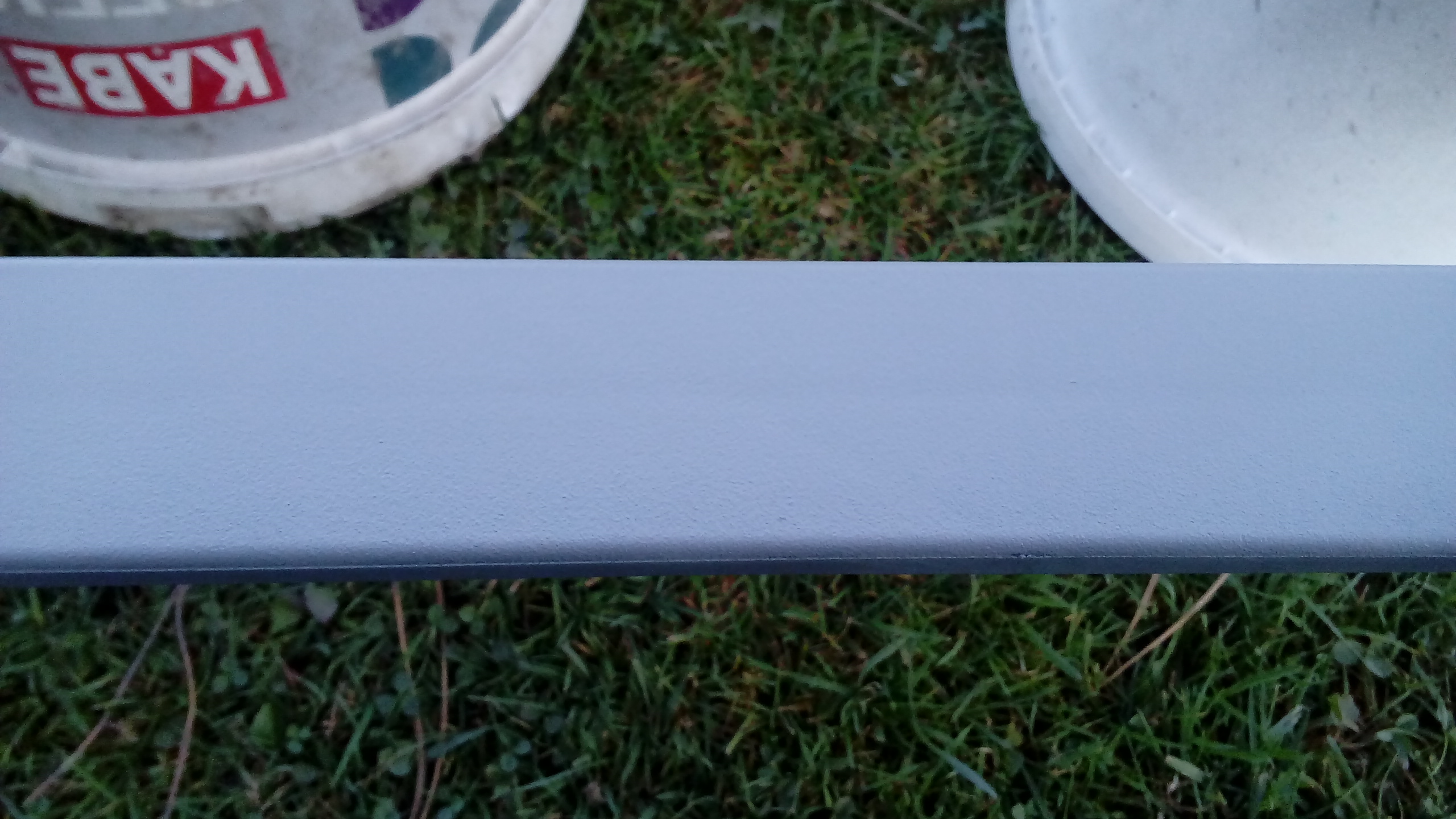

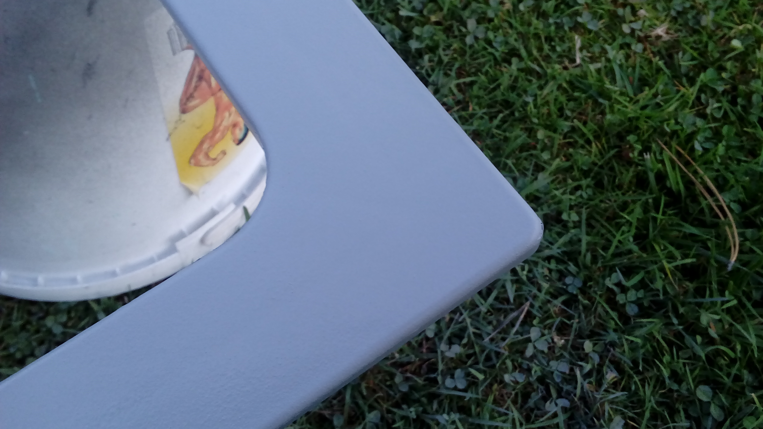

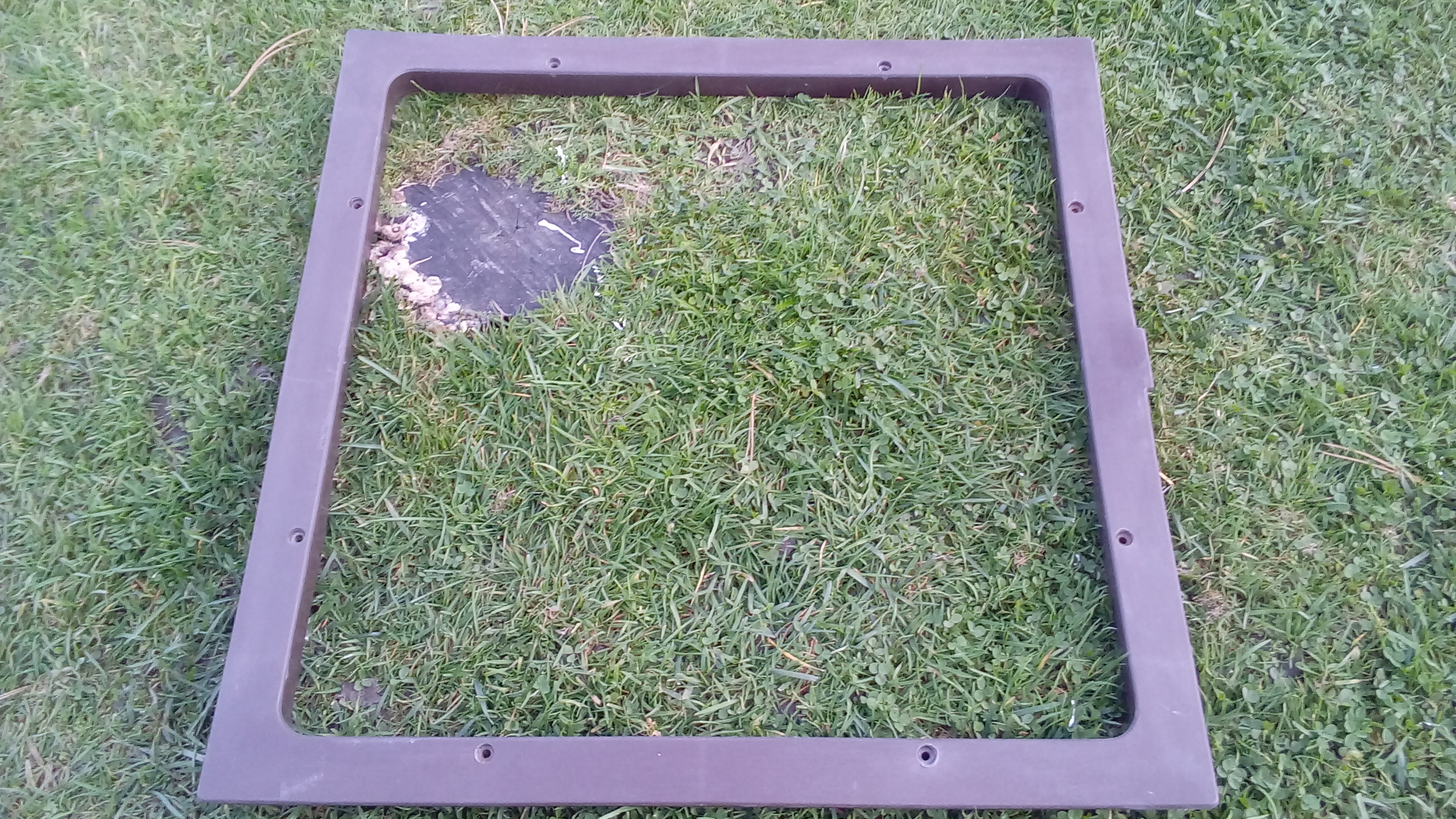

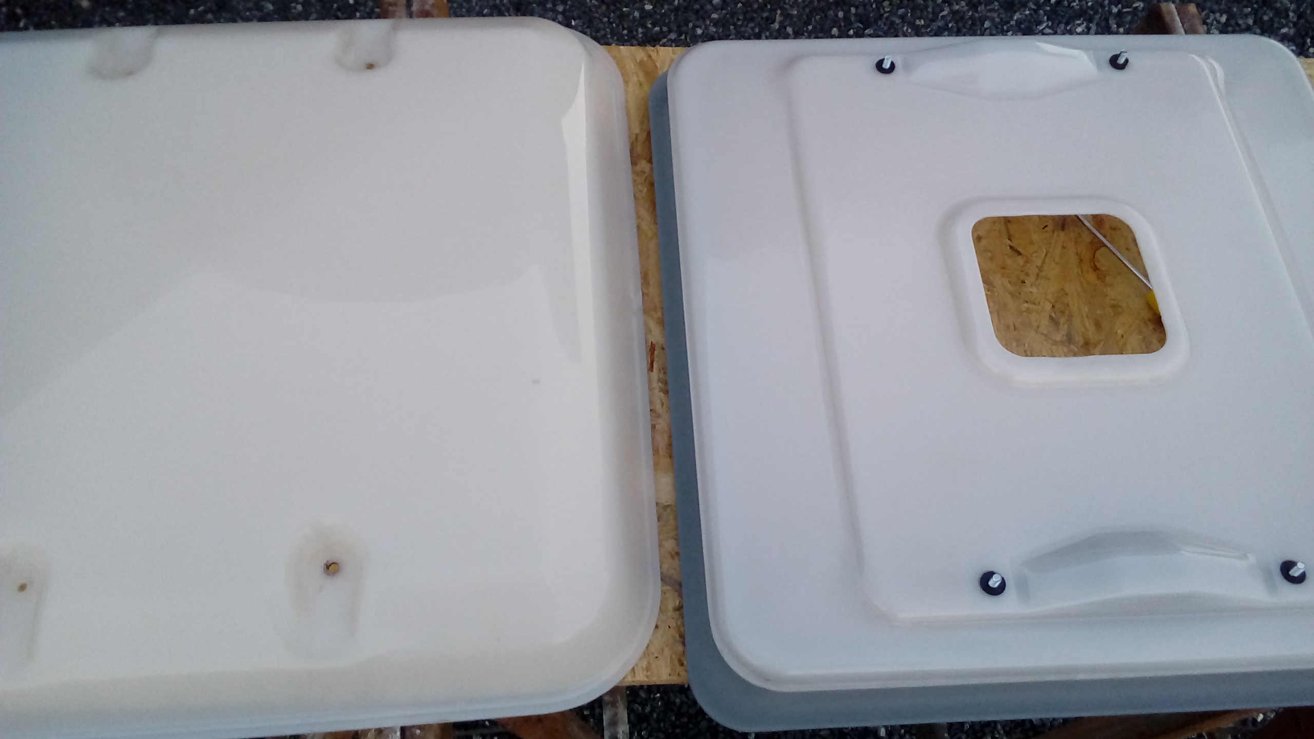

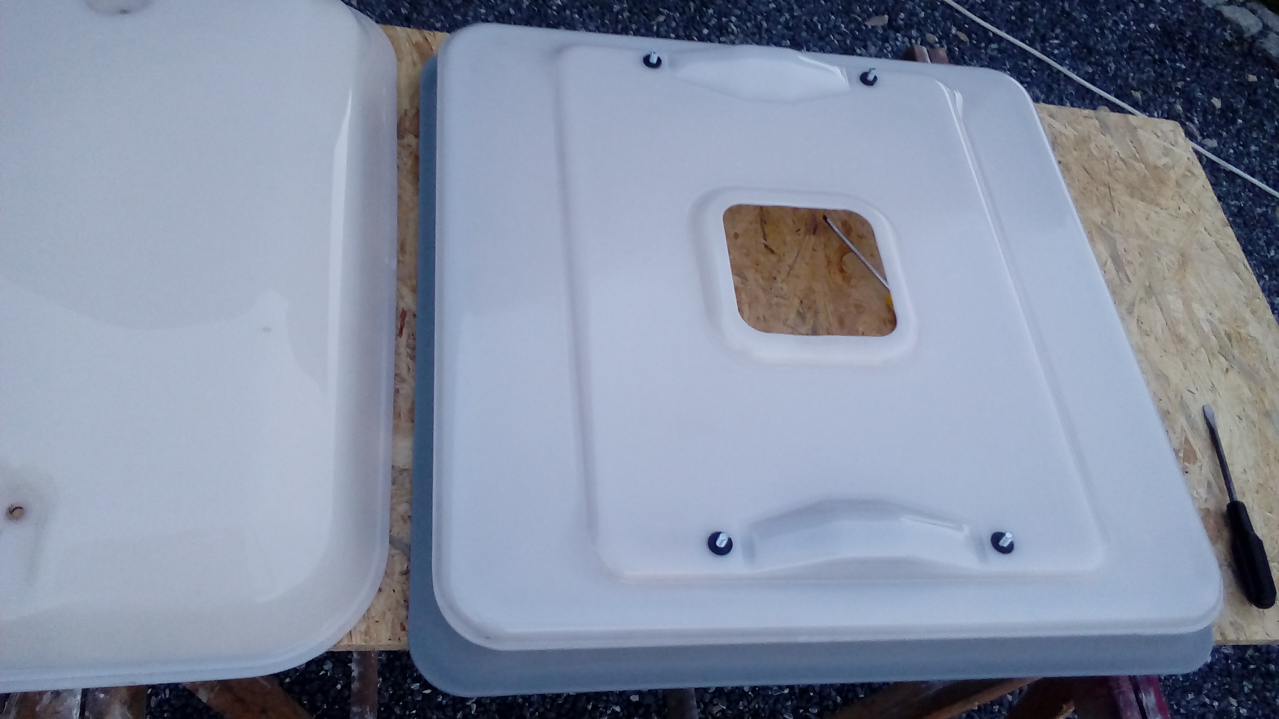

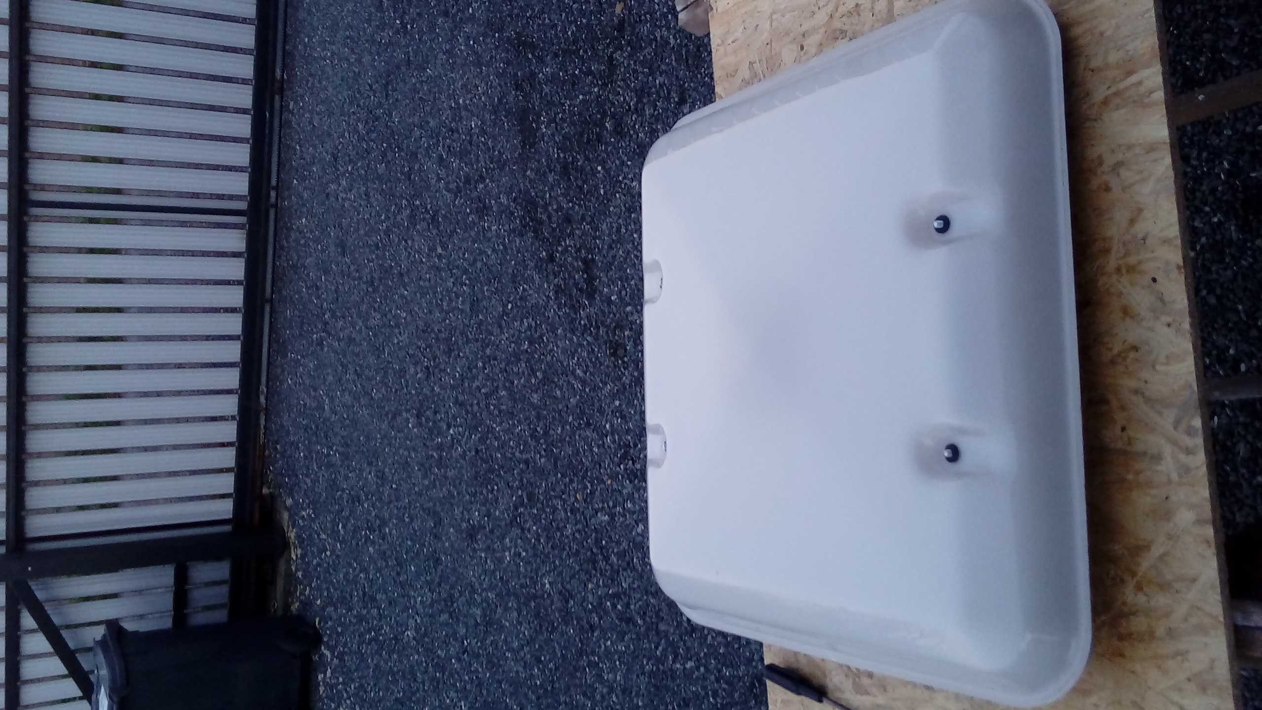

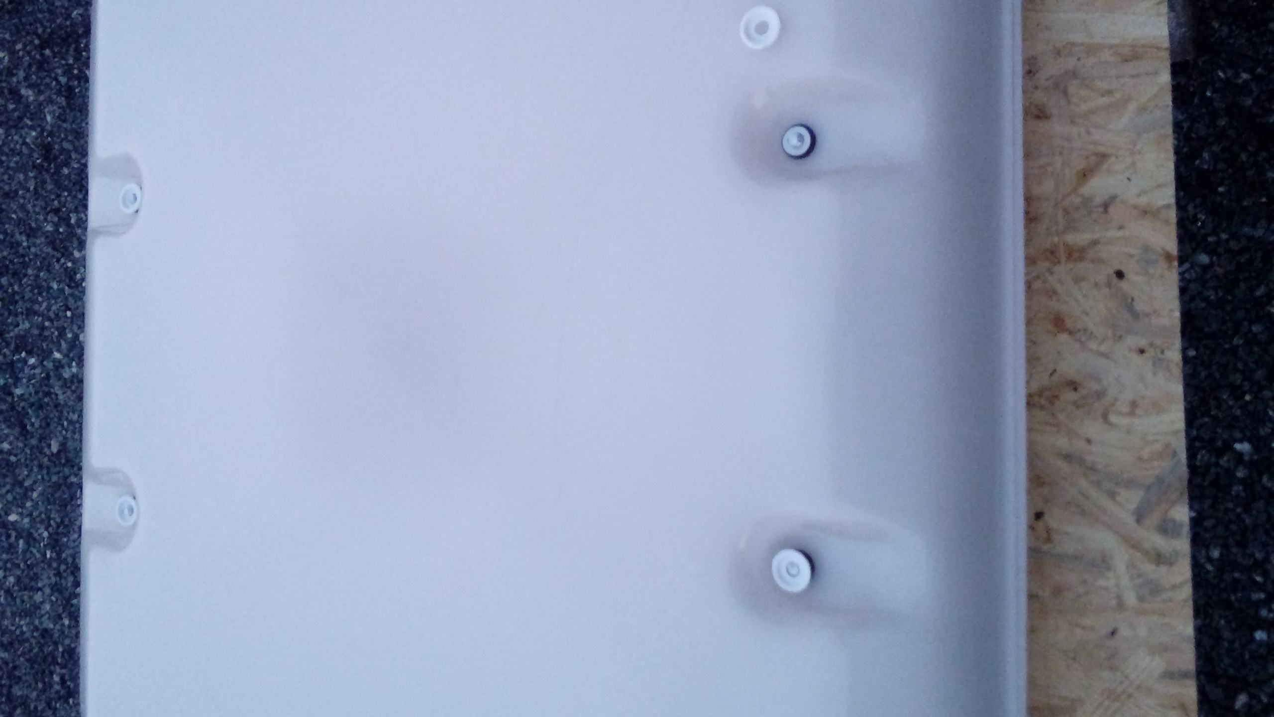

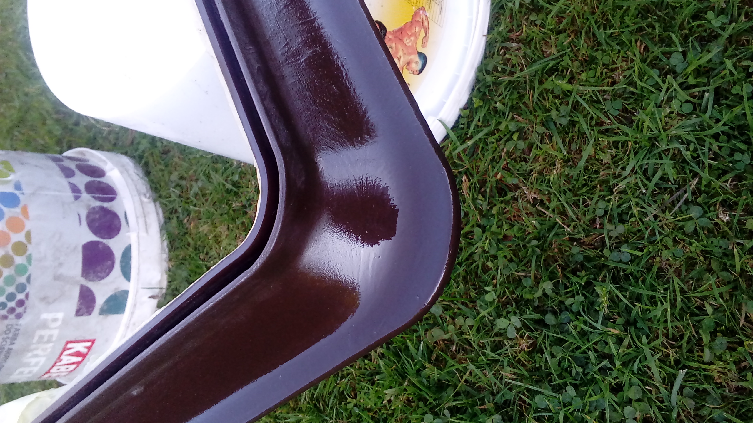

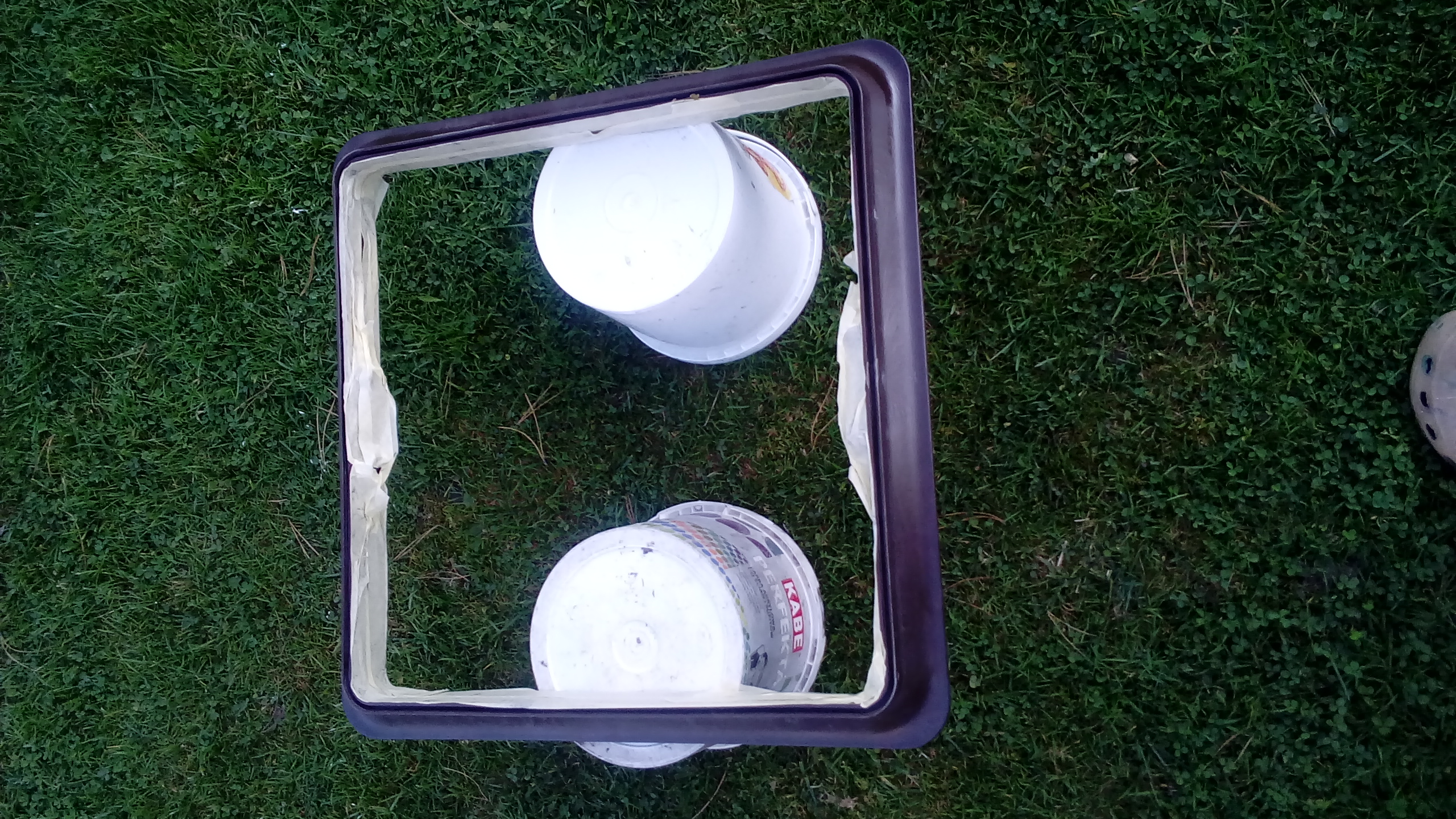

Czas na podkład i malowanie :) Okno dachowe było koloru brązowego i zostało pomalowane lakierem do plastiku a wcześniej podkładem odpowiednim.
GrzegorzBruta
Re: Poradnik mały dla dużych

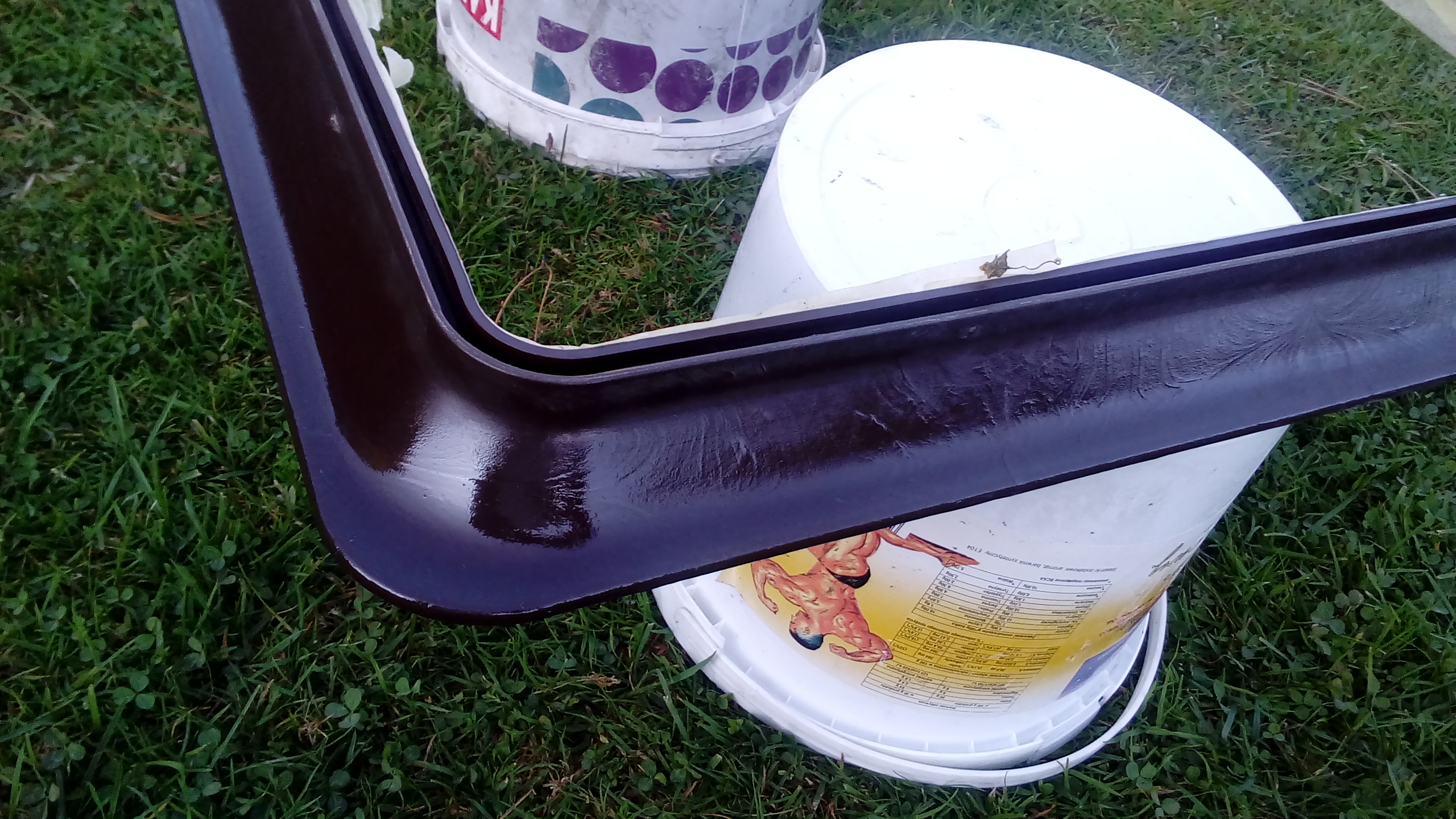

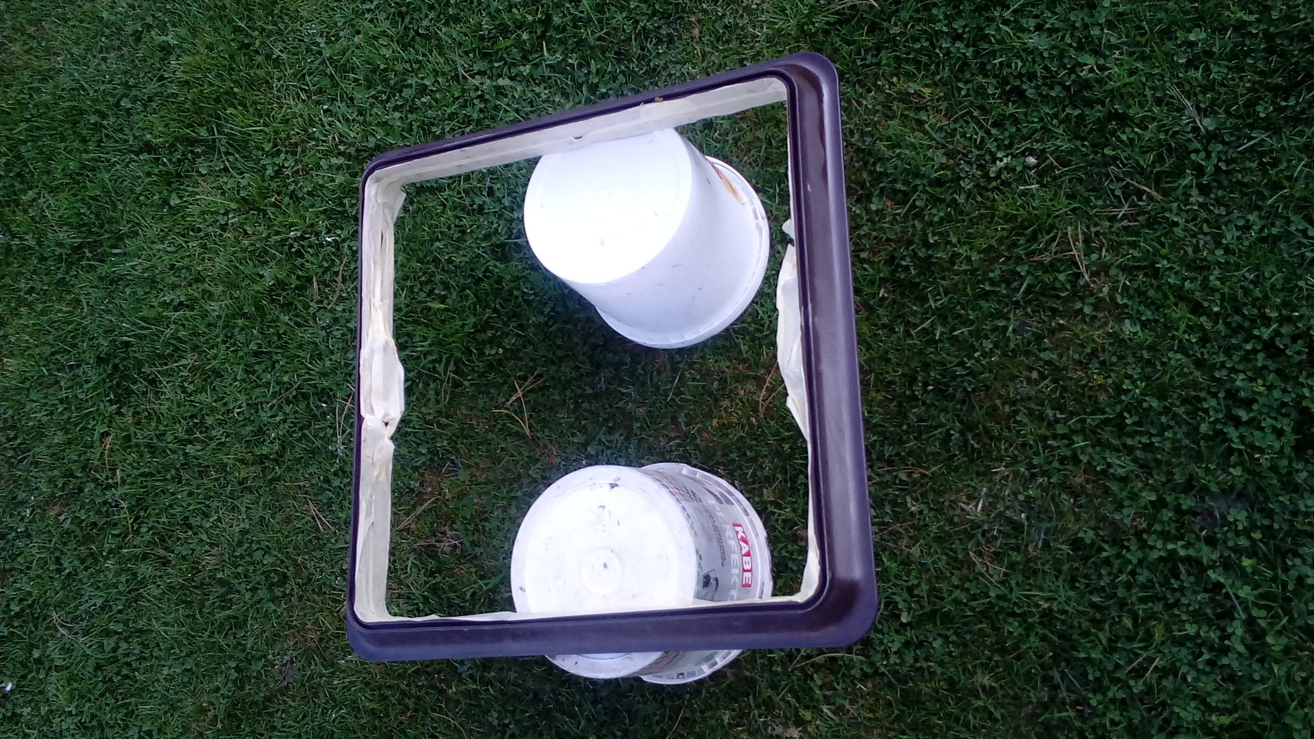

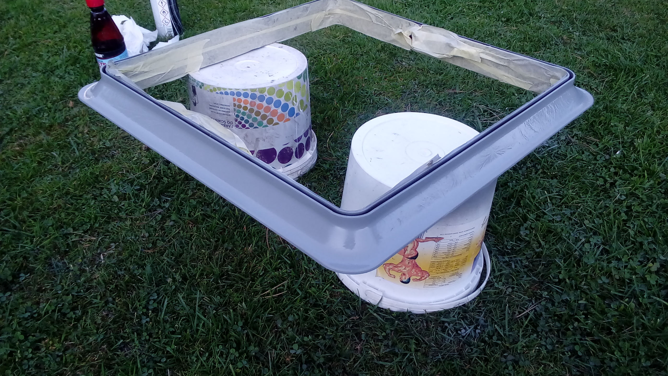

Postautor: GrzegorzBruta » sobota, 14 paź 2017, 16:43
Ramka dolna
Ładnie to wyszło i potrzyma jeszcze ze 30 lat spokojnie ;)
Zresztą wszystko robię ładnie i niepotrzebnie o tym piszę ;) Nawet z góry wiedziałem, że ładnie to wyjdzie i to w najgorszym wypadku. Zwykle wychodzi ślicznie wszystko i tak też wyszło....ślicznie :)

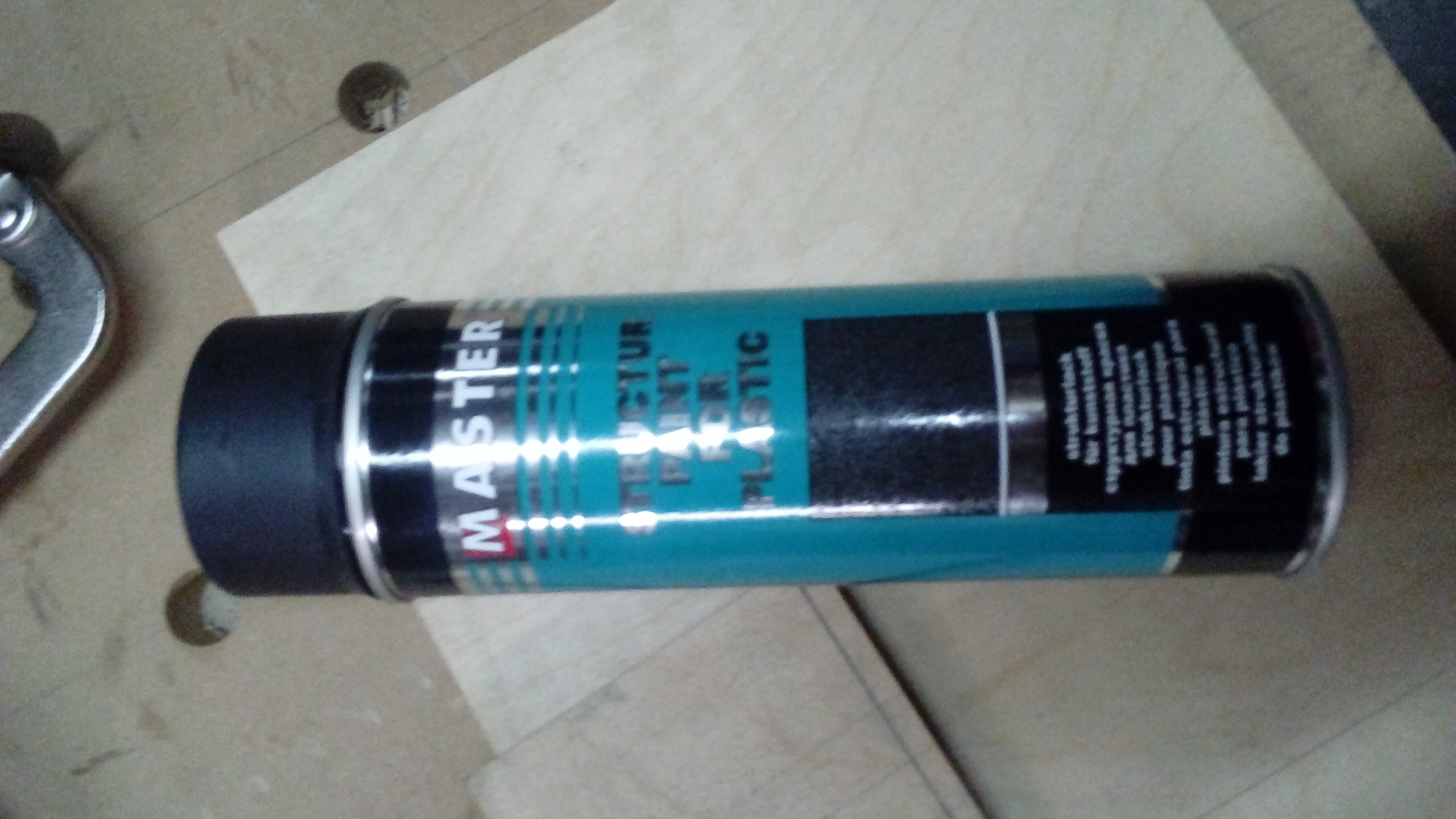

Przypomni kolega czym malował zamek drzwi?
Obiecuję 1000 wejść do końca roku ;)
Poznaj me dobre serce artysty ;) Kiedyś byłem mistrzem ale to takie pospolite i stwierdziłem, że artysta będzie takie bym powiedział skromne jak dla mnie ale może być jak na teraz ;)
Tylko umowa umową ;)
Ta farba nie potrzebuje podkładu. Przeszlifować wełną stalową, przemyć benzyną ekstrakcyjną i malować. Schnie do kilkunastu minut.
Potem druga warstwa i gotowe. Nie musisz się martwić o zacieki, bo raczej nie ma na nie szans.

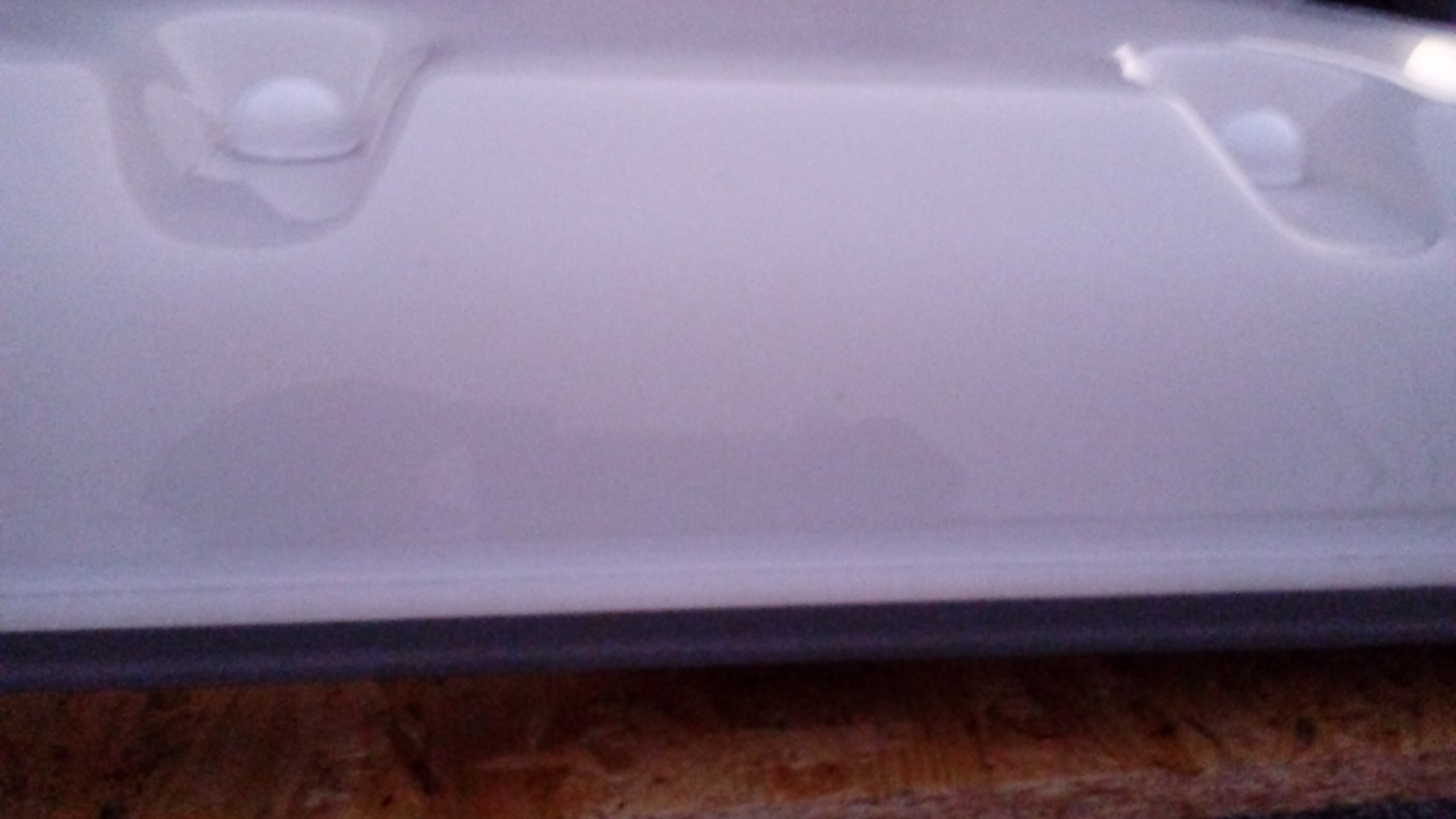

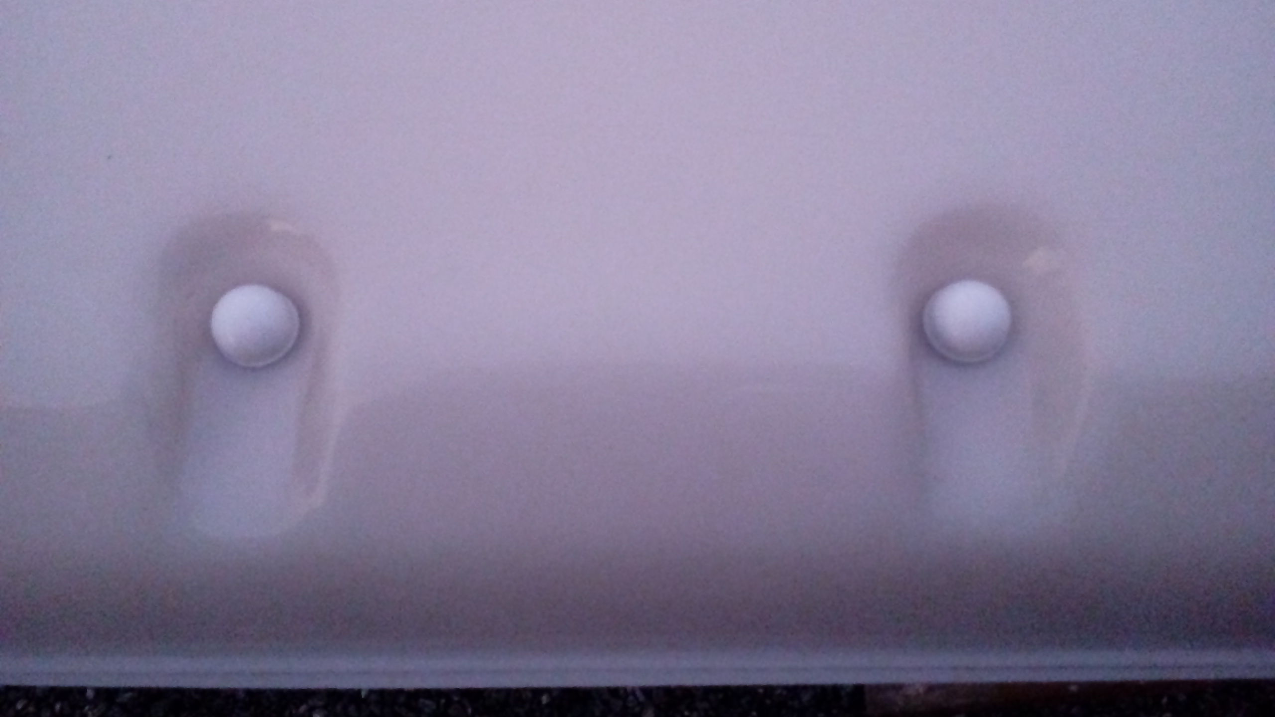

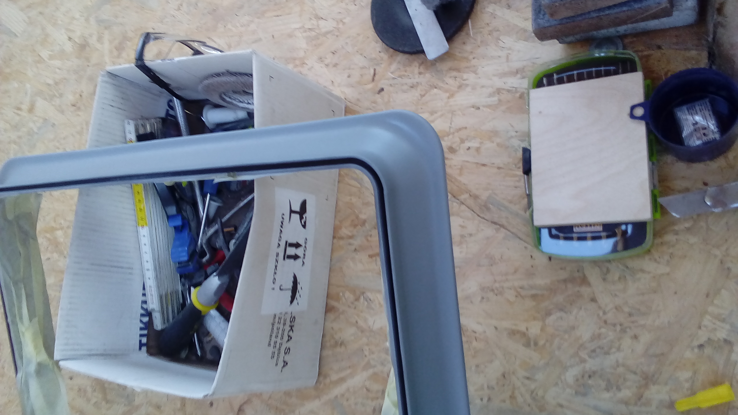

Jeszcze kilka fotek z montażu okna dachowego
Już nawet nie rozpisuję się z tym, że super, że naj, że genialne itp

Lakier kupiłem K2 strukturalny, to to samo będzie, dzięki.

Pewnie wszystkie te lakiery są na tej samej recepturze, dlatego będzie dobrze a jak pomalujesz to pochwal się potem jak wyszło. Tylko dobrze wyczyść i odtłuść przed malowaniem. Pozdro
