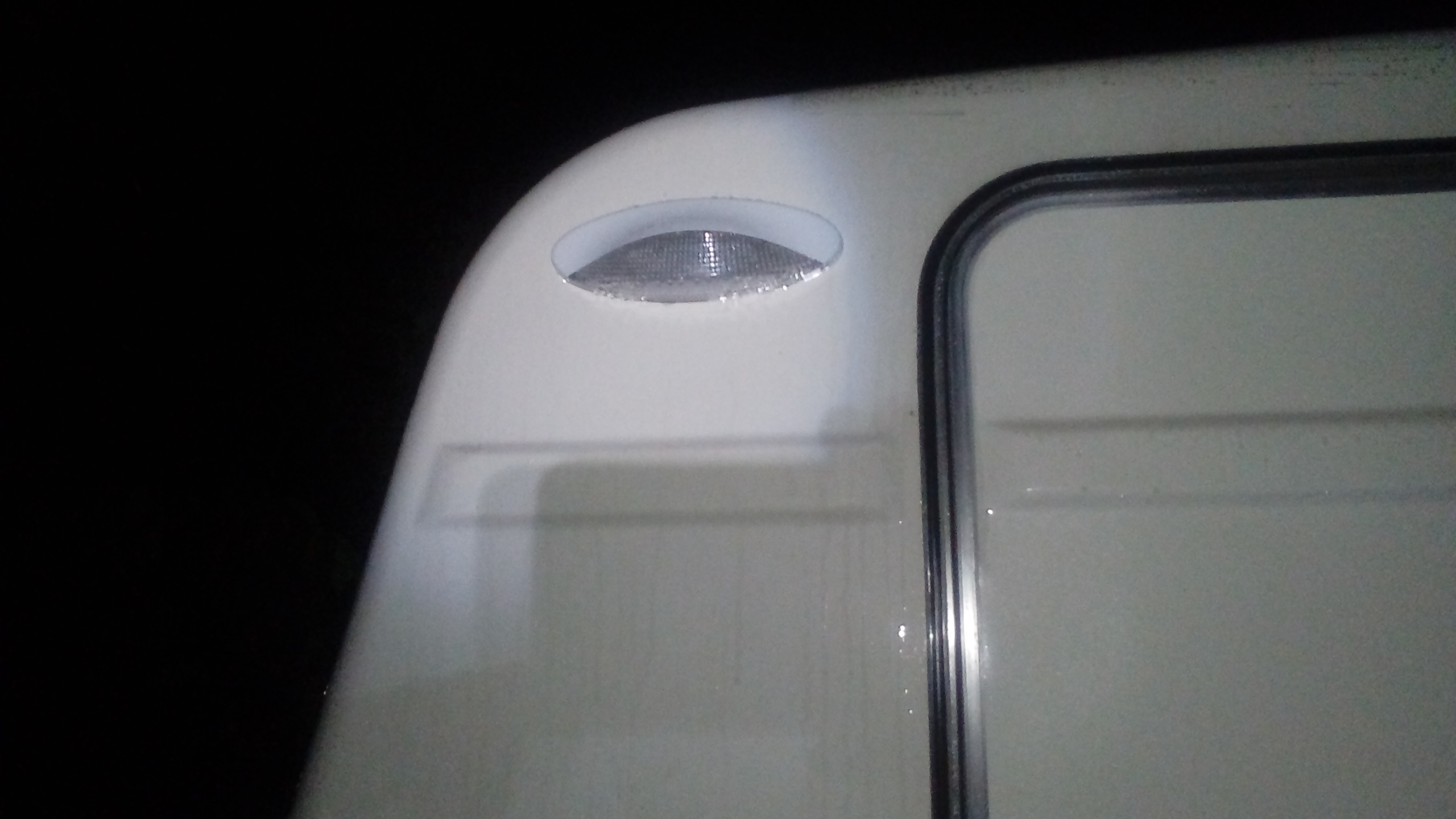

Kilka postów wcześniej było info o lampie oświetlenia przedsionka za stówkę... Moje rozwiązanie to lampa za 25 zeta z aliexpress w wersji Flood https://pl.aliexpress.com/item/Hot-seli ... 0.0.NoN1is
Ja też wędkuję i raczej przedsionka na zasiadkach nie używam i raczej nie będę używał. Zamontowałem sobie światełko tak jak na fotkach i podpiąłem do tego miniaturowy czujnik ruchu http://allegro.pl/czujnik-ruchu-mini-pi ... 29870.html Czujnik posiada regulację czasu świecenia, odległości z jakiej wykrywa ruch no i natężenia oświetlenia. Ustawiłem lampkę tak by światło oświetlało stopień wejściowy i jednocześnie teren przed cepką a raczej obok...
Świeci to tak:
Obrazek Obrazek Obrazek
Zmierzony zasięg patrząc w stronę drzwi to 8 m. Szerokości strumienia świetlnego nie zmierzyłem. Naprawdę nieżle daje i mam wrażenie że jest to deklarowane 1000 lumenów o jakim mowa w opisie. Mam inne fajne światełka ( czytaj latarki więc mam punkt odniesienia ). Fotki robione nie w pełnej nocy i jeszcze z bocznym oświetleniem placu, ale chyba widać co i jak.
Lampka posiada regulację kąta świecenie więc można sobie ustawić wg uznania. Otwarte drzwi nie przesłaniają rzecz jasna strumienia światła. Światło uruchamiane jest ruchem stopy stawianej na stopień przy wyjściu z przyczepy w nocy. Mam też gotowy projekt i zmontowany układ dla wędkarzy stosujących sygnalizatory brań z centralką. Jest to rozwiązanie, które dżwiękiem z centralki synalizatora włącza światło ( u mnie listwy LED )- dając nam komfort "startu" do brania w nocy nie na ślepo, a z pełną iluminacją. Urządzenie oparte jest o Arduino. Oczywiście można użyć diodowyech lampek zasilanych AA z czujnikiem ruchu ale ja wybrałem taki sposób. Jestem bardzo zadowolony z tego jak działają te moje "wynalazki" :mrgreen: Może komuś spasują te rozwiązania. Sprawdzone!

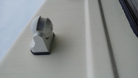

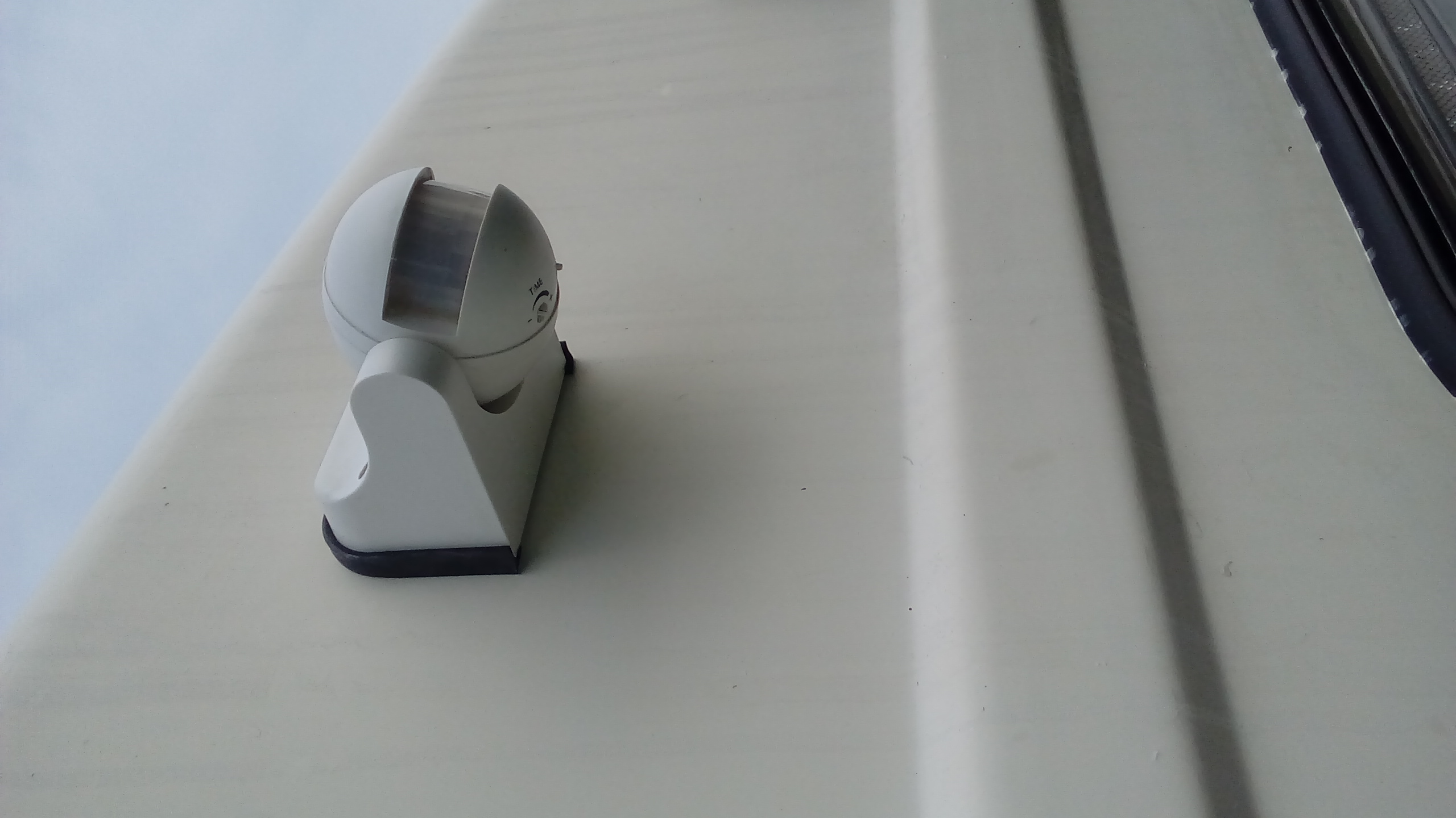

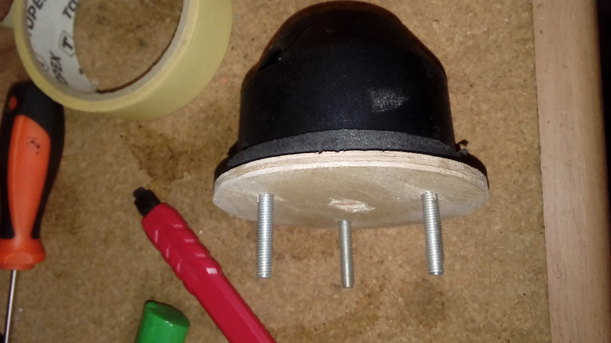

Czas na montaż lampy przedsionka i czujnika ruchu, który ma być wykorzystany do oświetlenia przedsionka oraz pełnić funkcję alarmu ( sygnał świetlny w środku przyczepy i dźwiękowy)

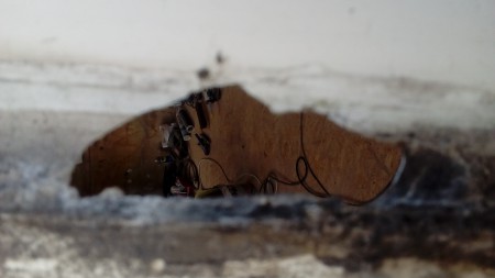

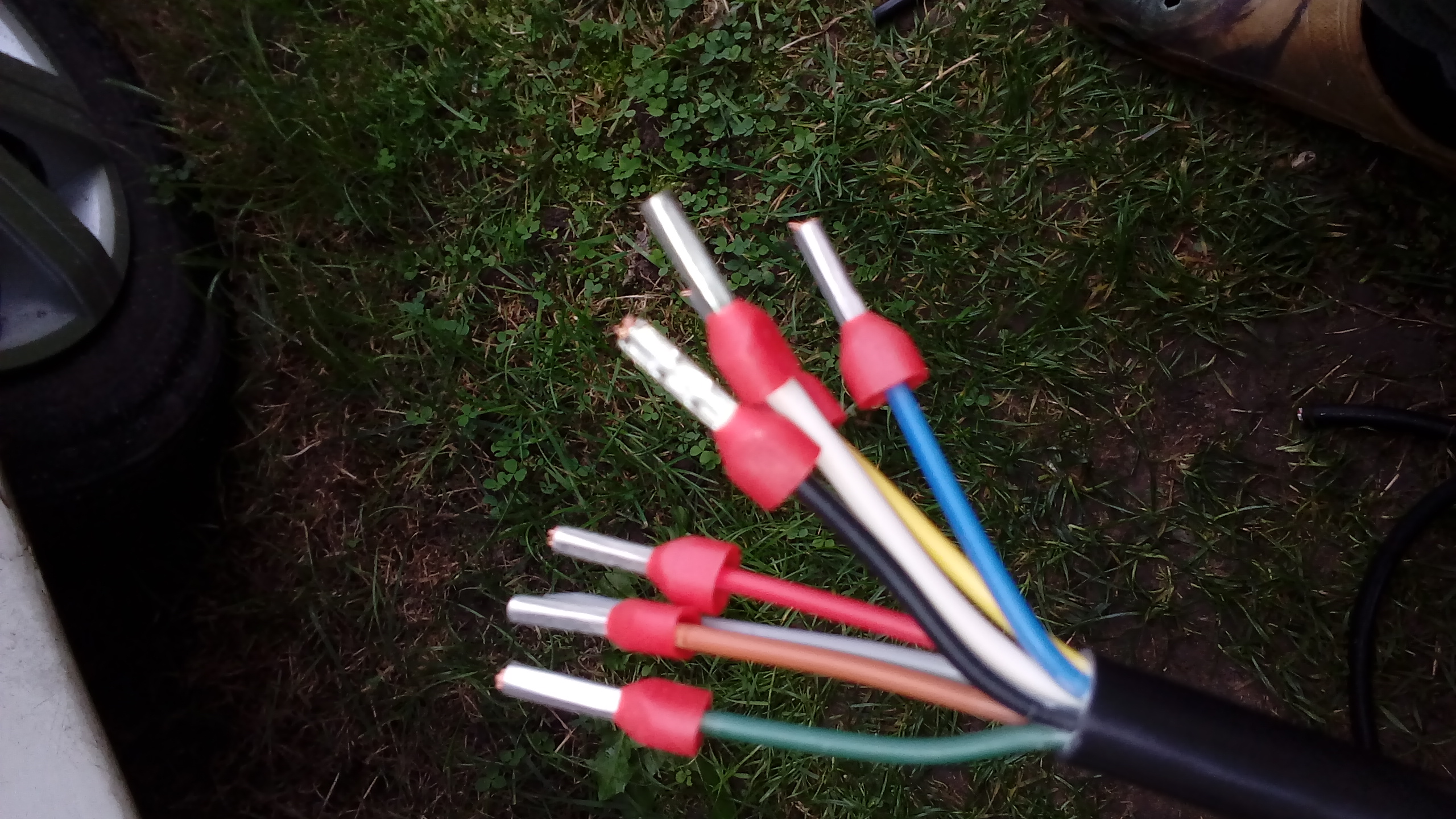

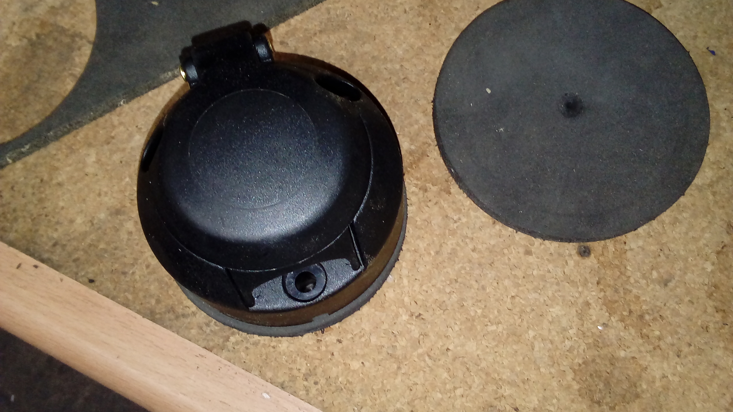

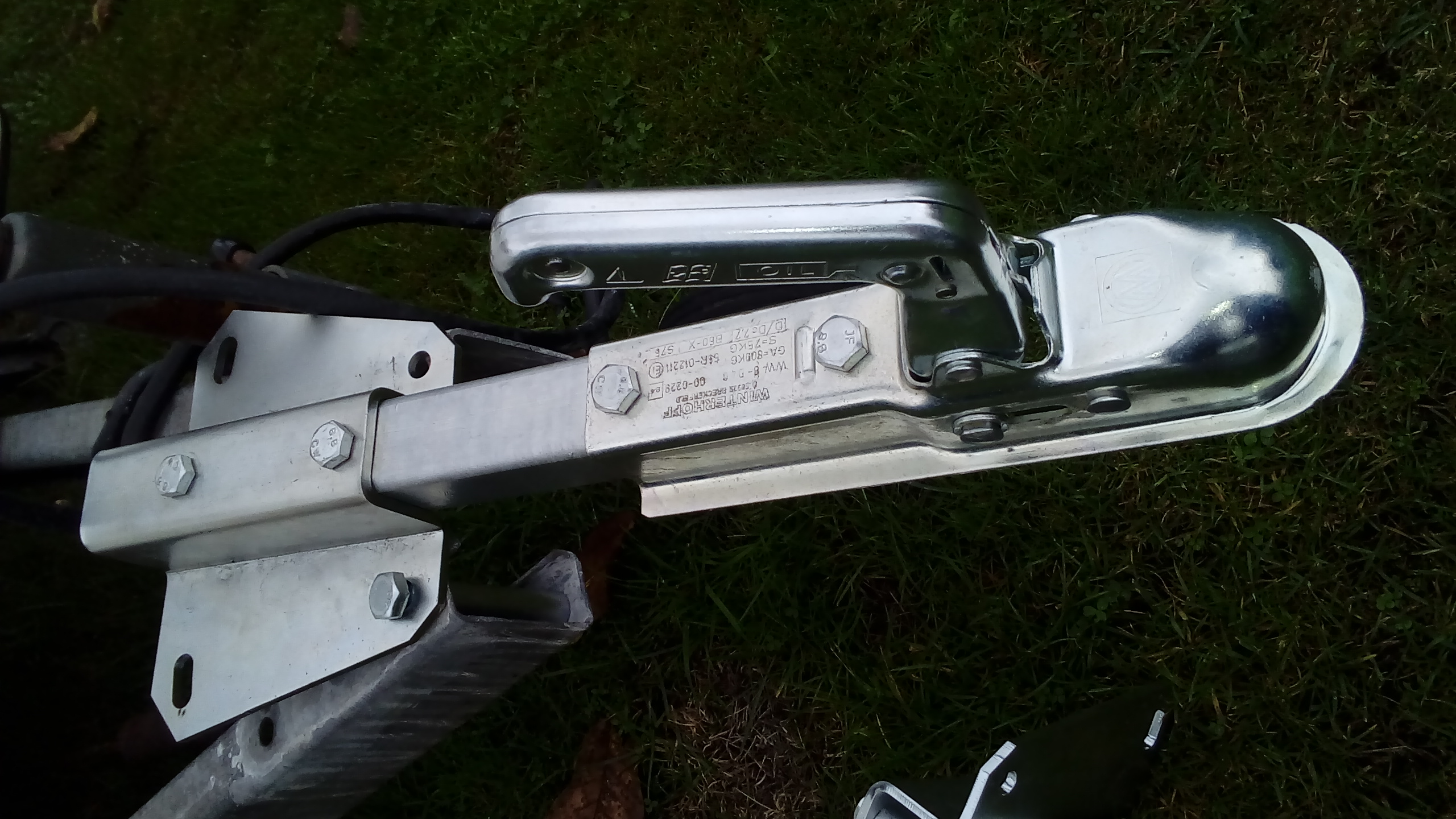

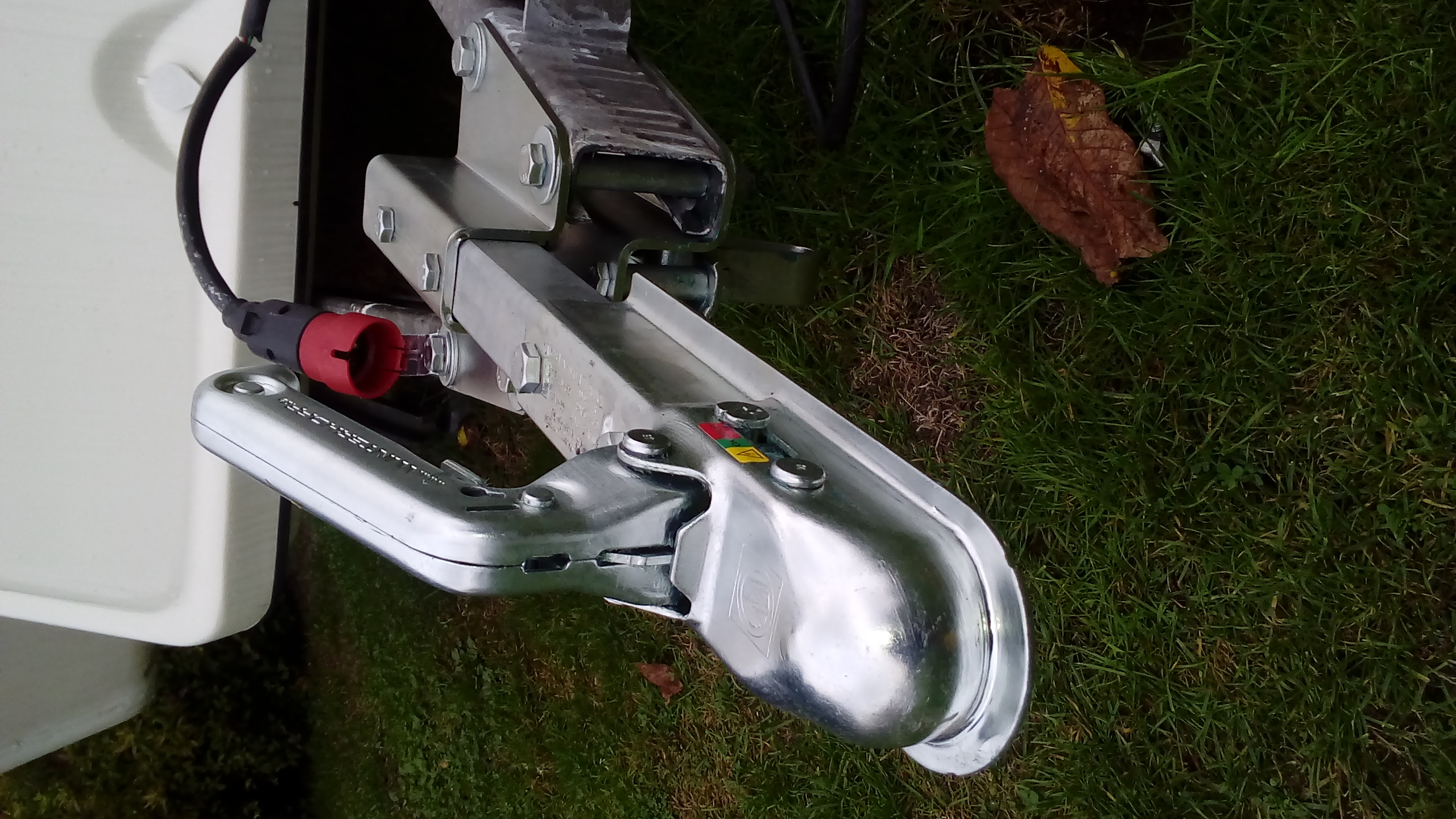

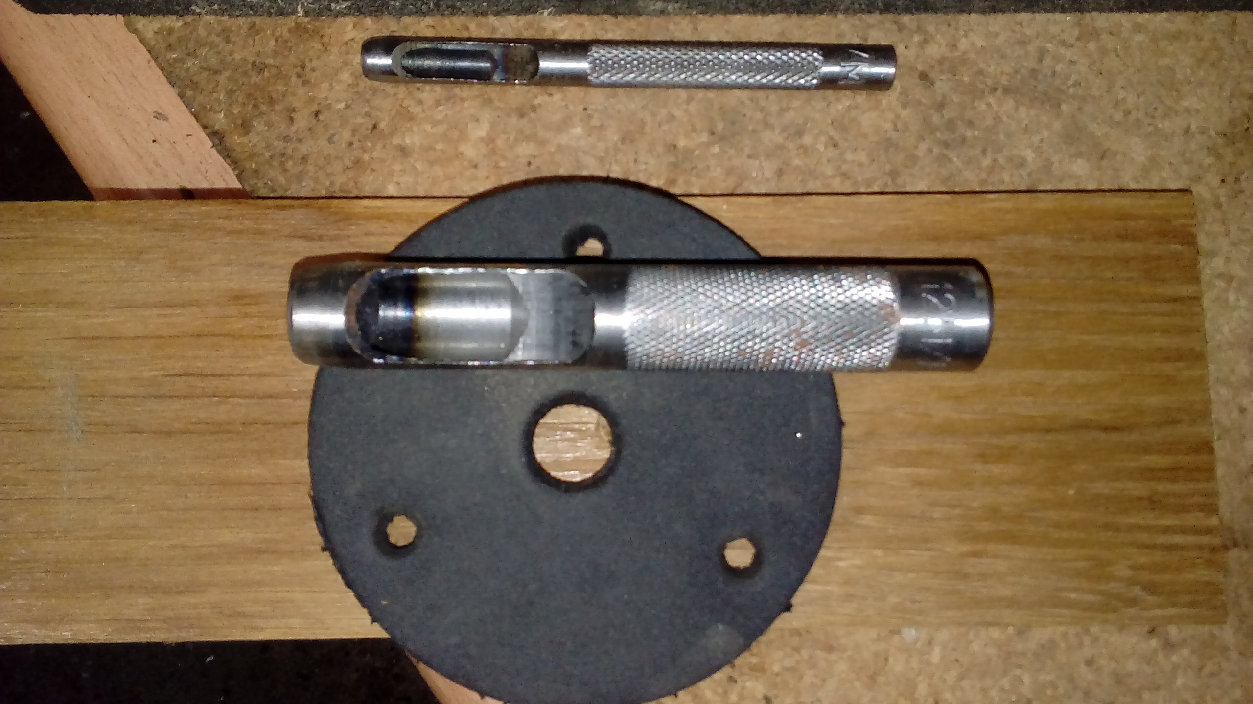

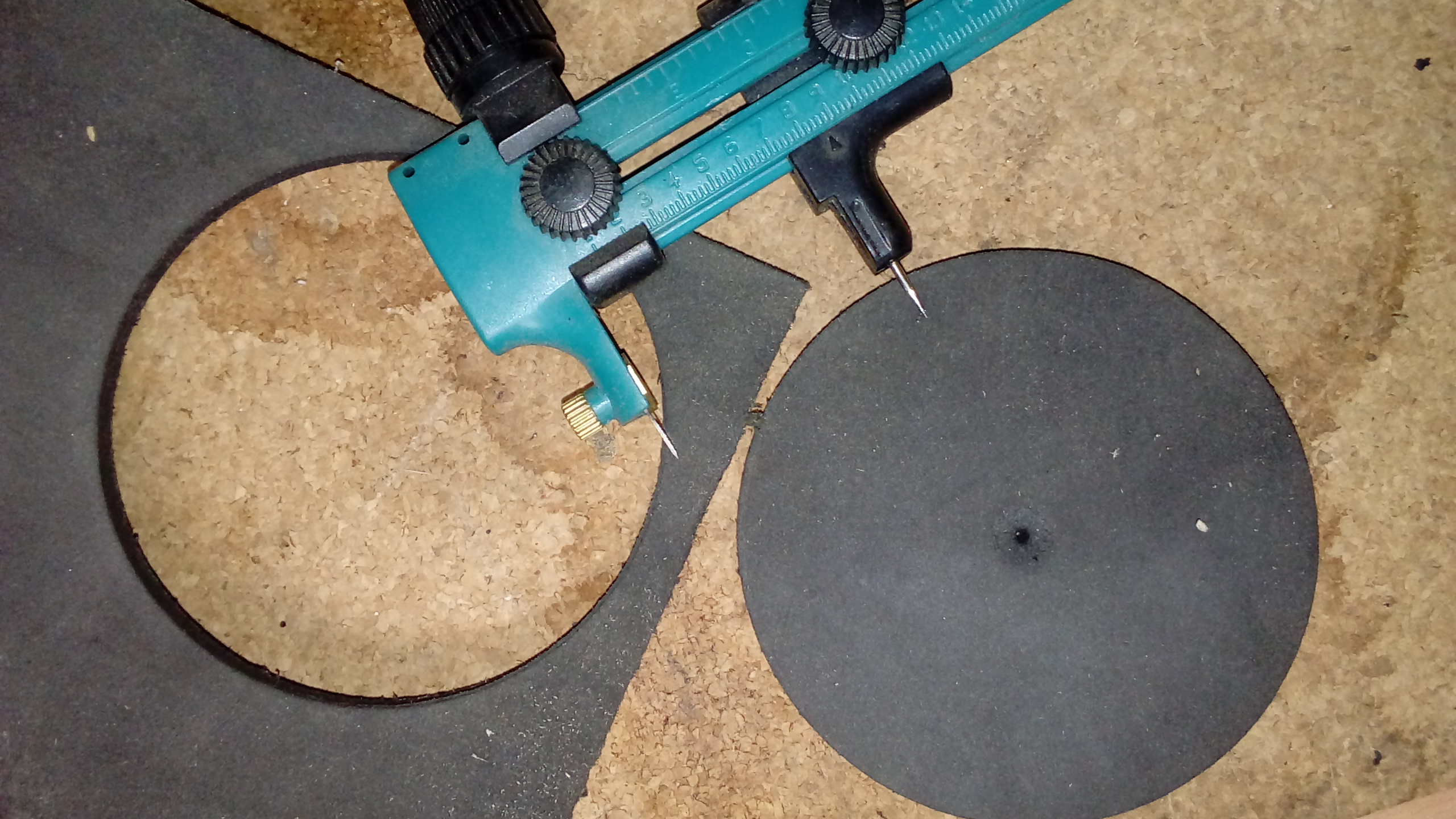

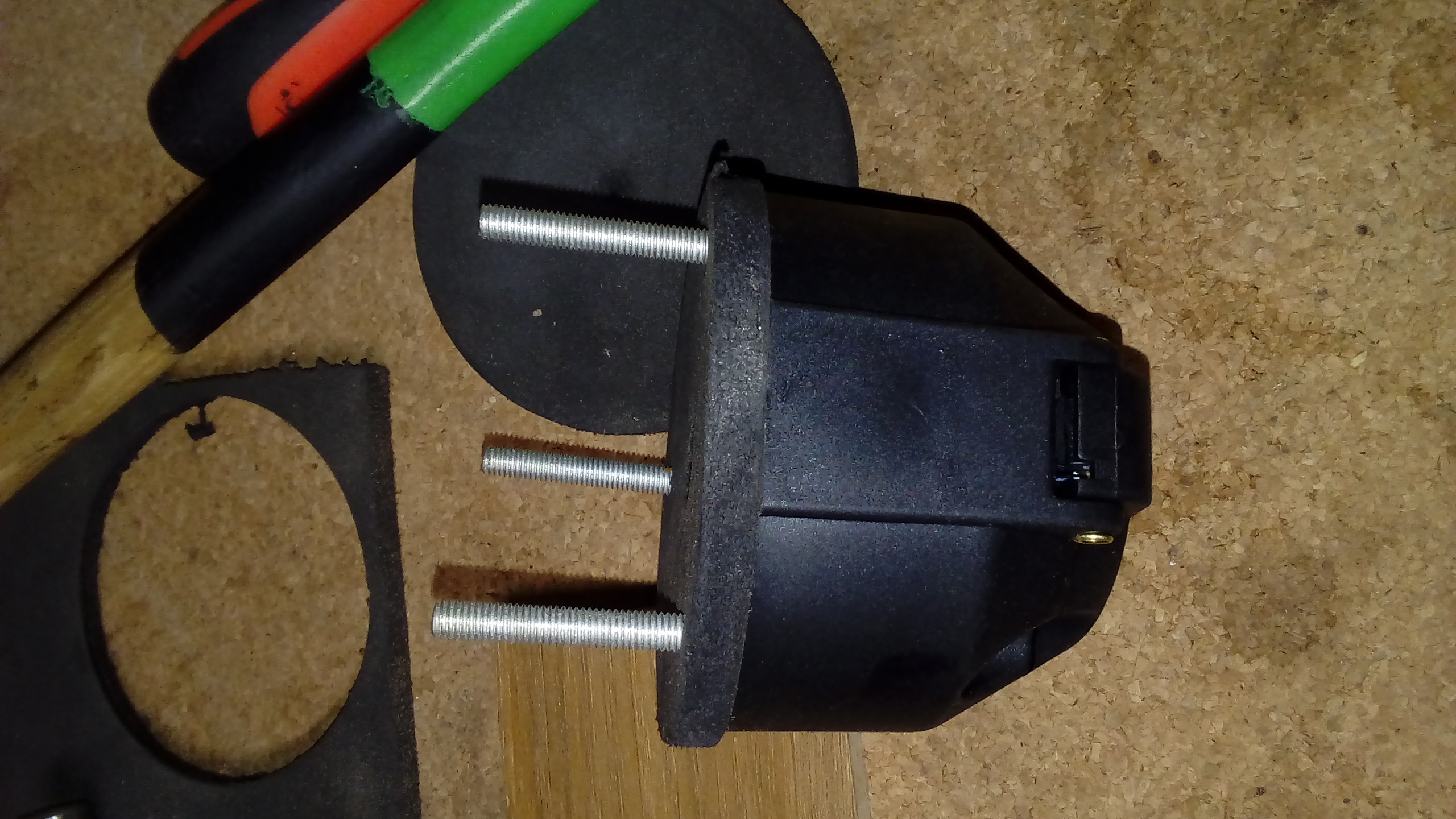

Następnie trzeba było zrobić na budce złącze 7 pin ( likwidując przy okazji wszystkie przewody z dyszla )
robota prosta i przewód spiralny załatwi sprawę z połączeniem holownika

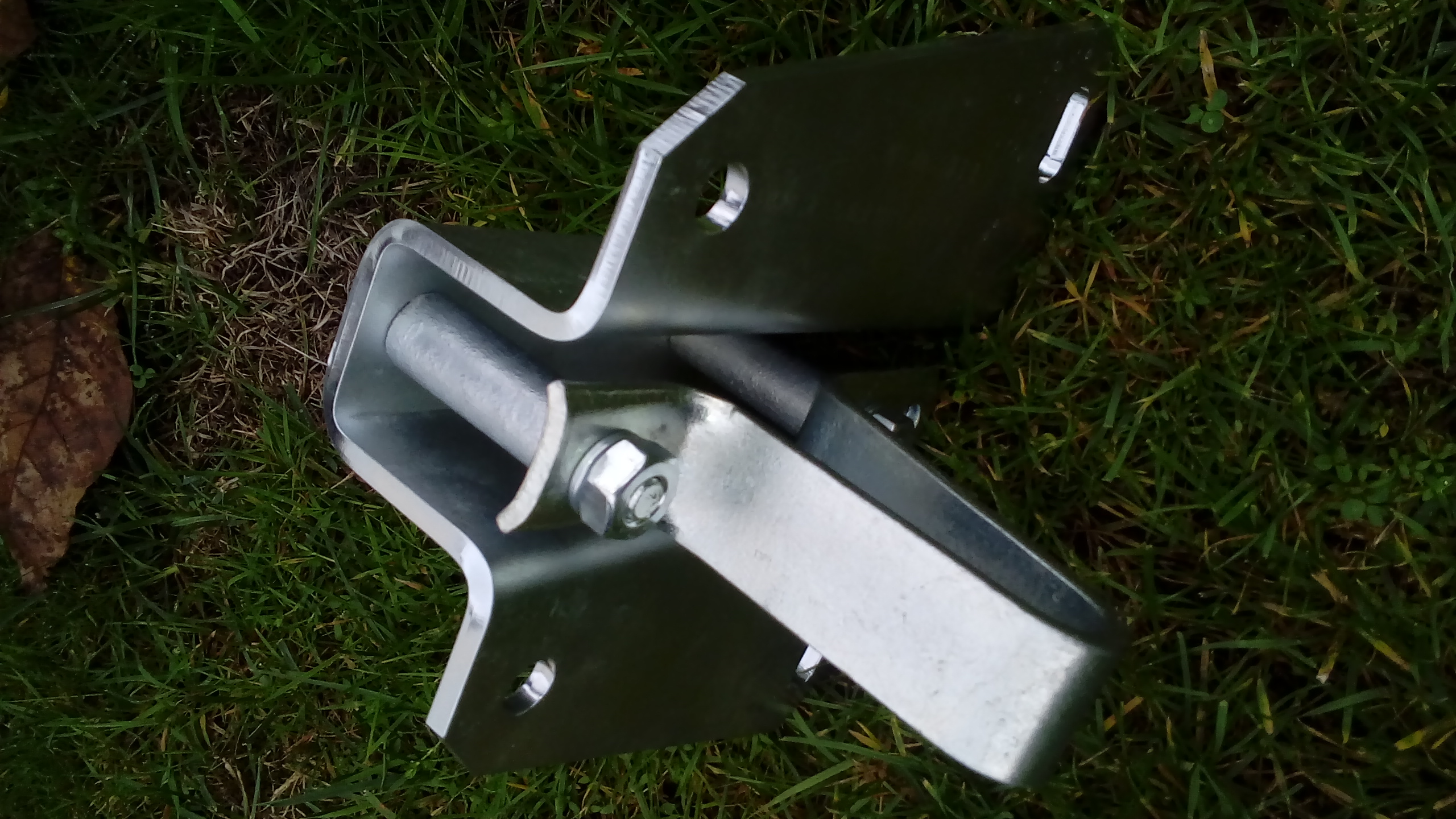

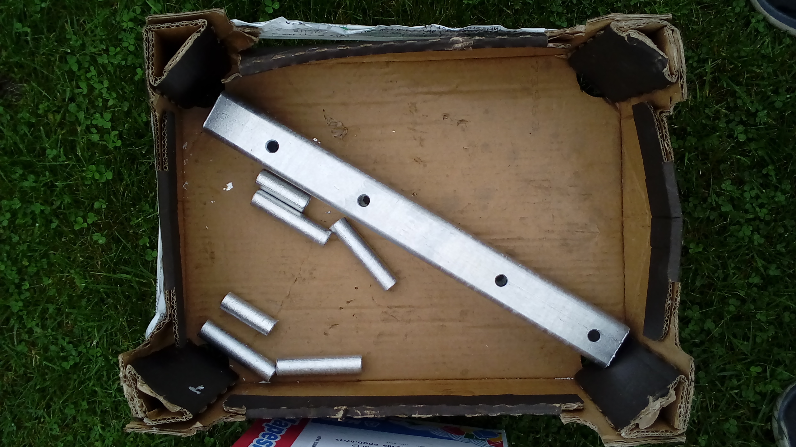

Postautor: GrzegorzBruta » sobota, 14 paź 2017, 06:48

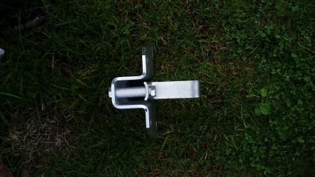

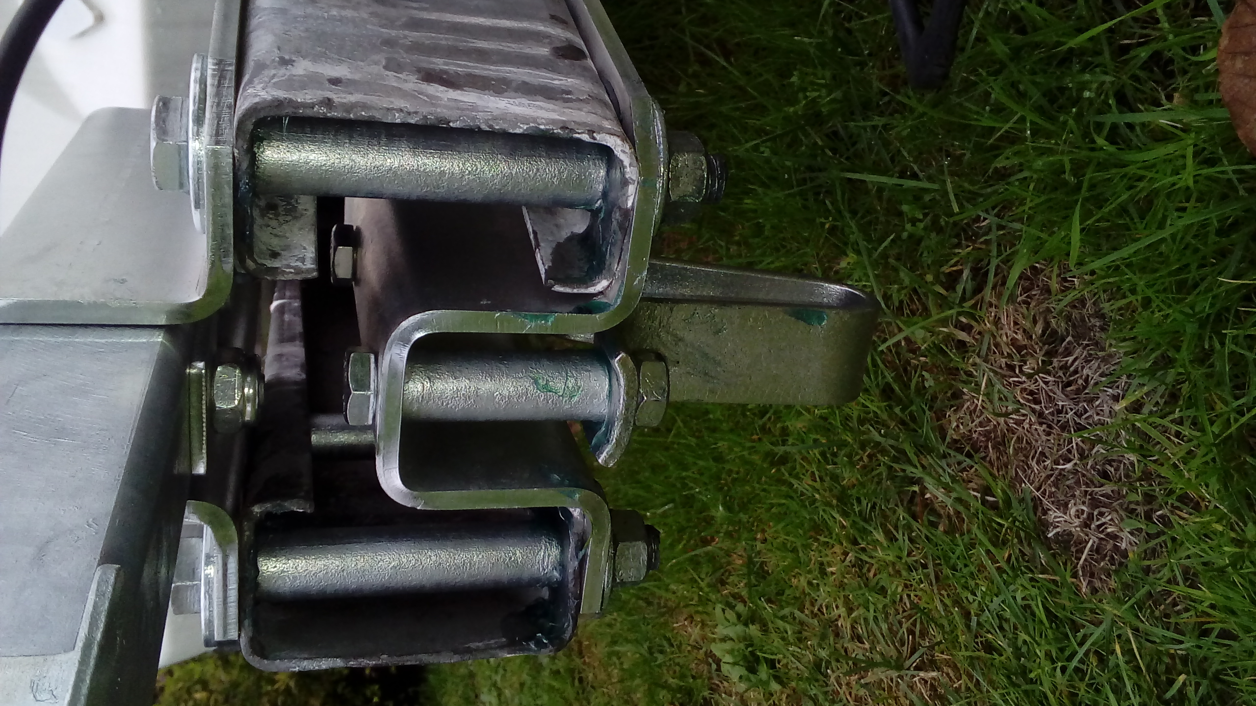

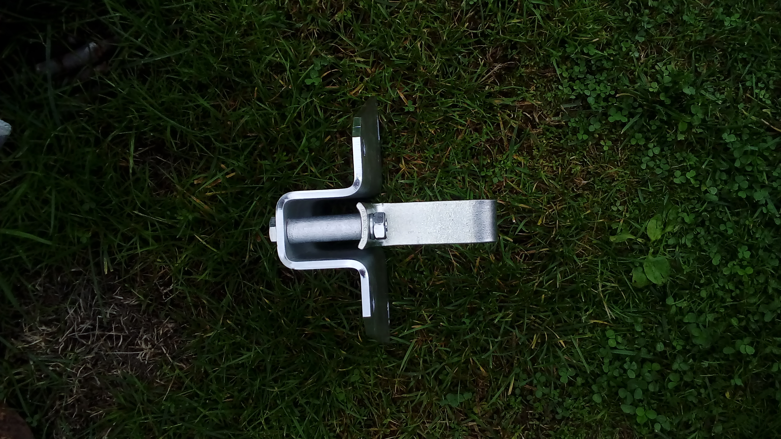

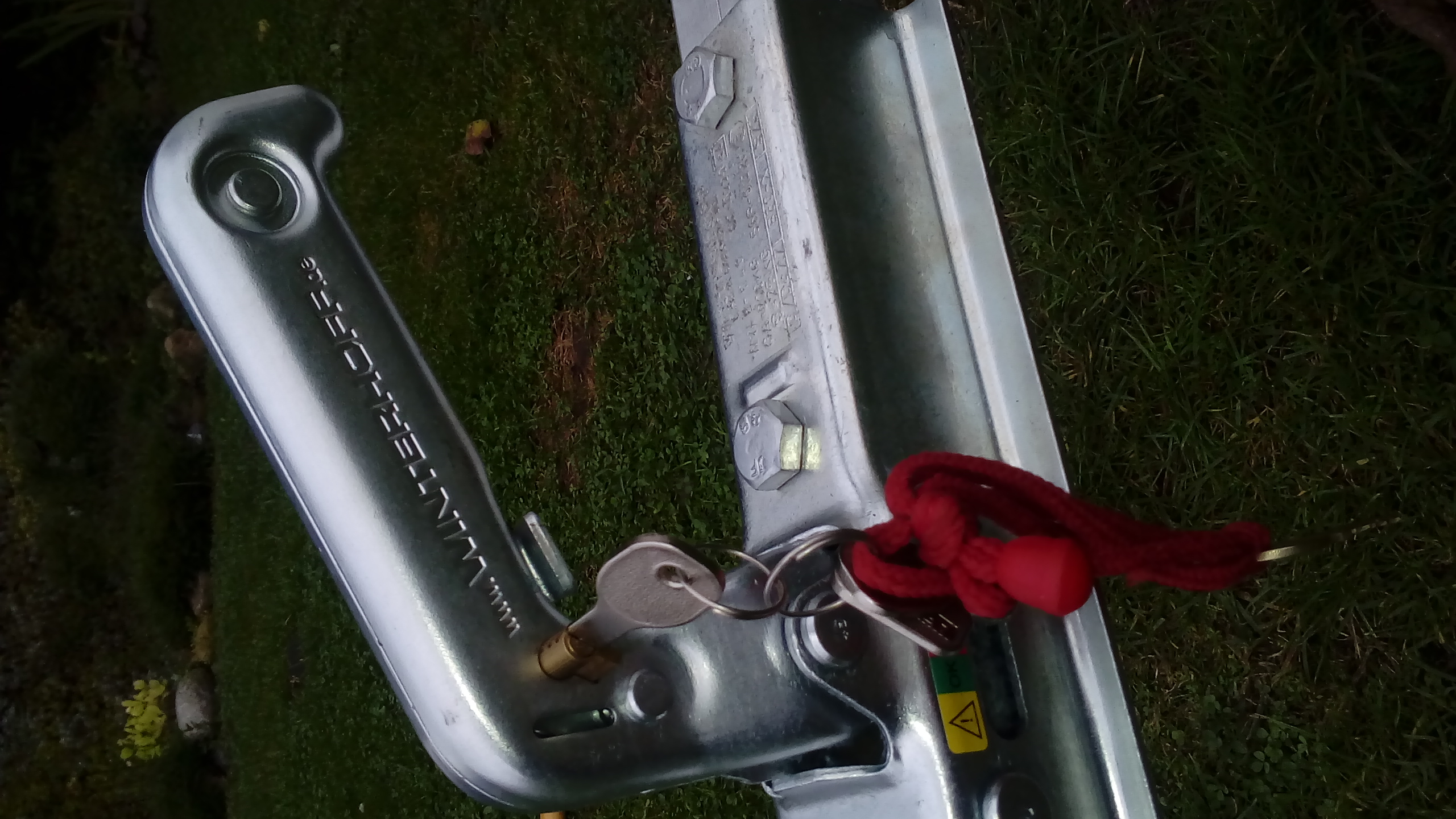

Rozprawiłem się też z nowym najazdem

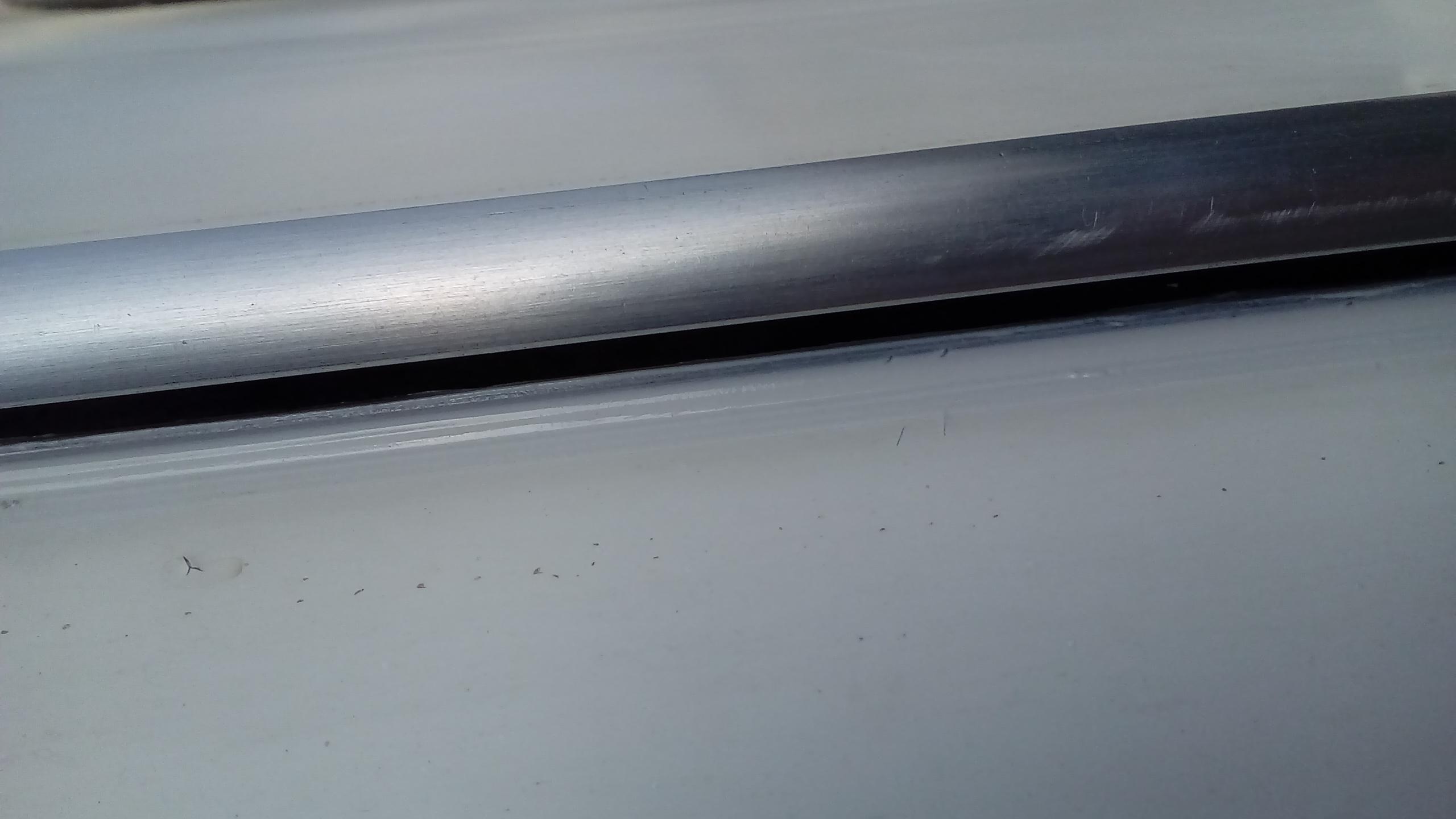

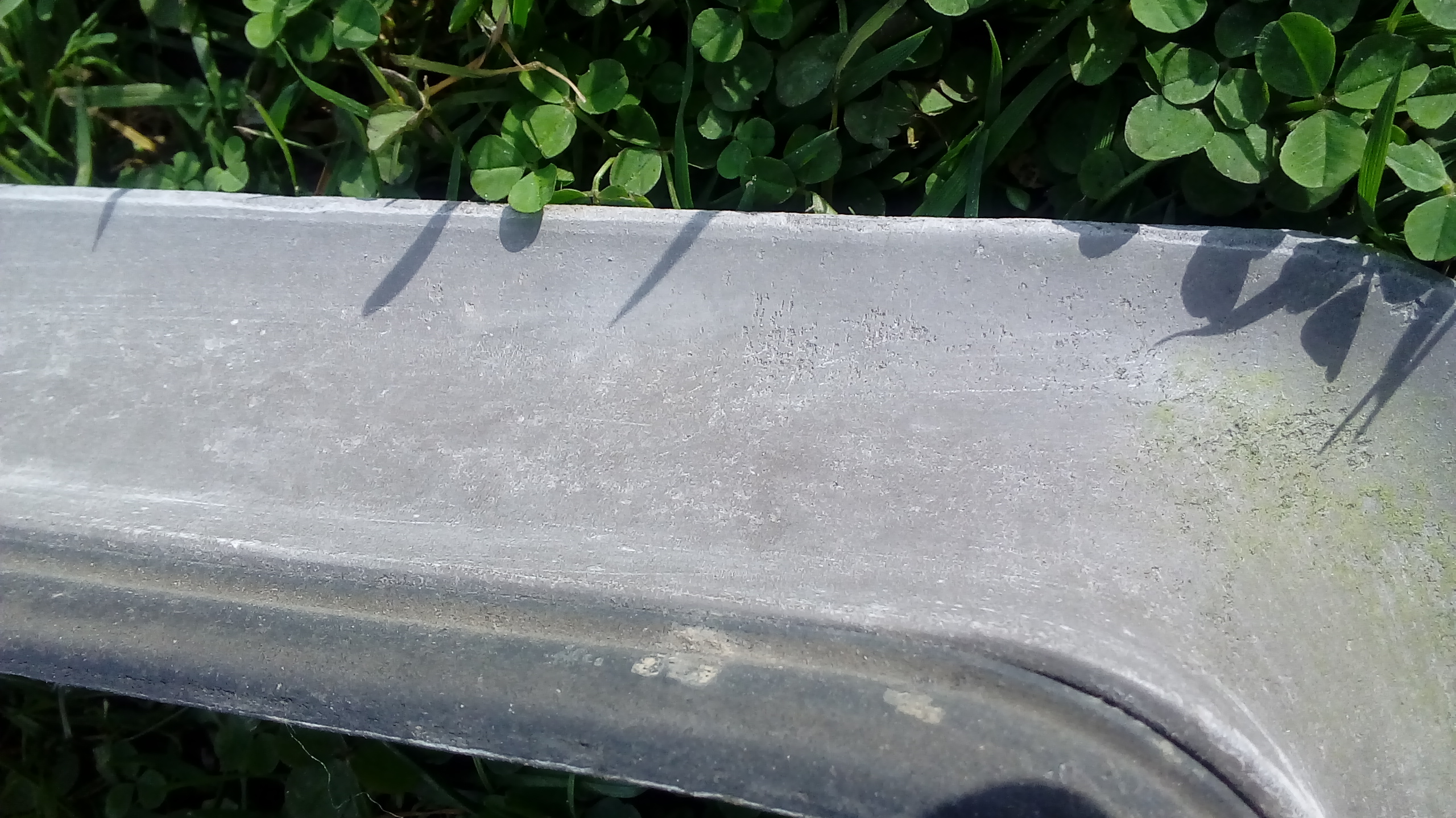

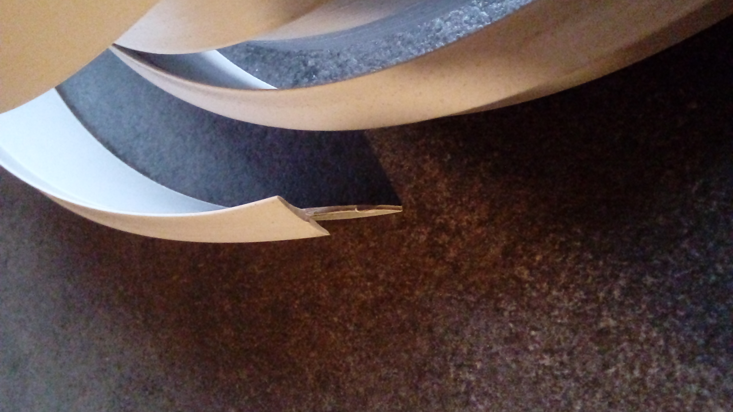

Postautor: GrzegorzBruta » sobota, 14 paź 2017, 07:11

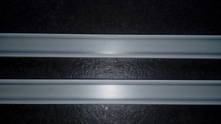

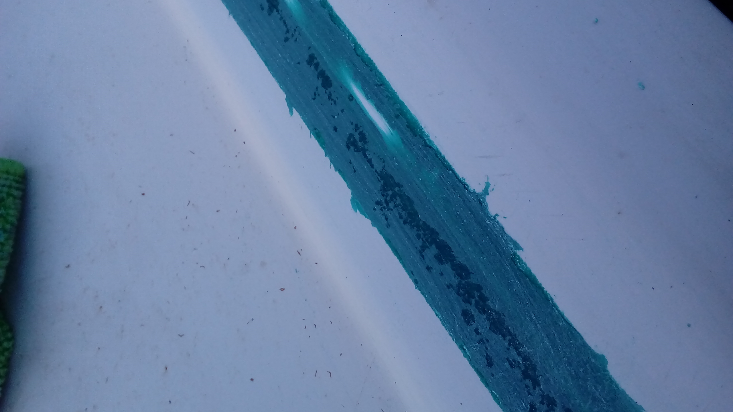

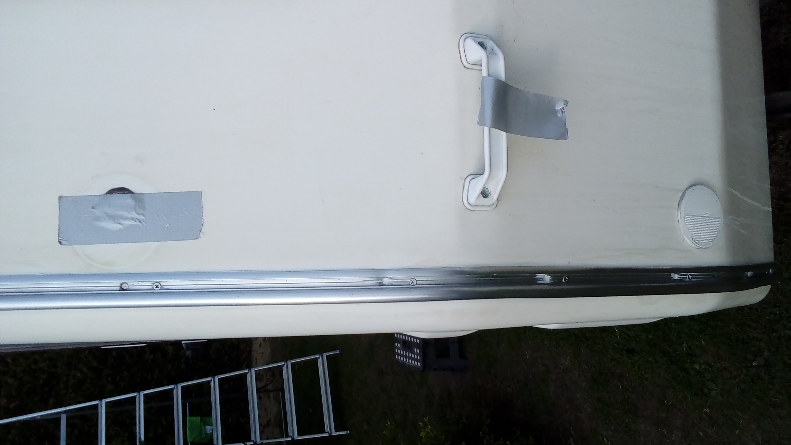

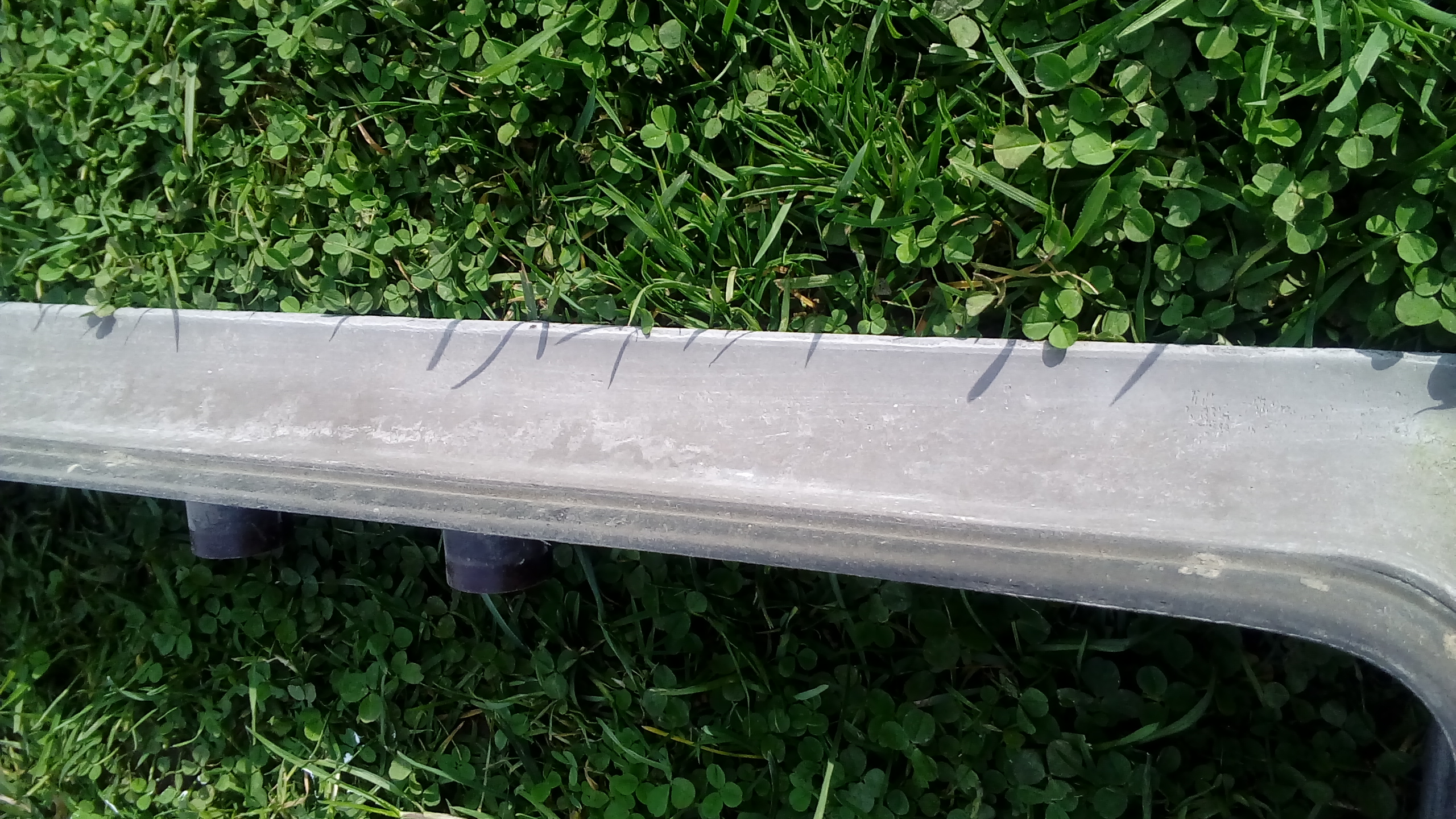

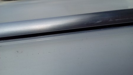

Listwy aluminiowe kedry zamontowane. Wcześniej szpachla z włóknem, szpachlówka natryskowa i lakier a potem uszczelniacz i listwa.

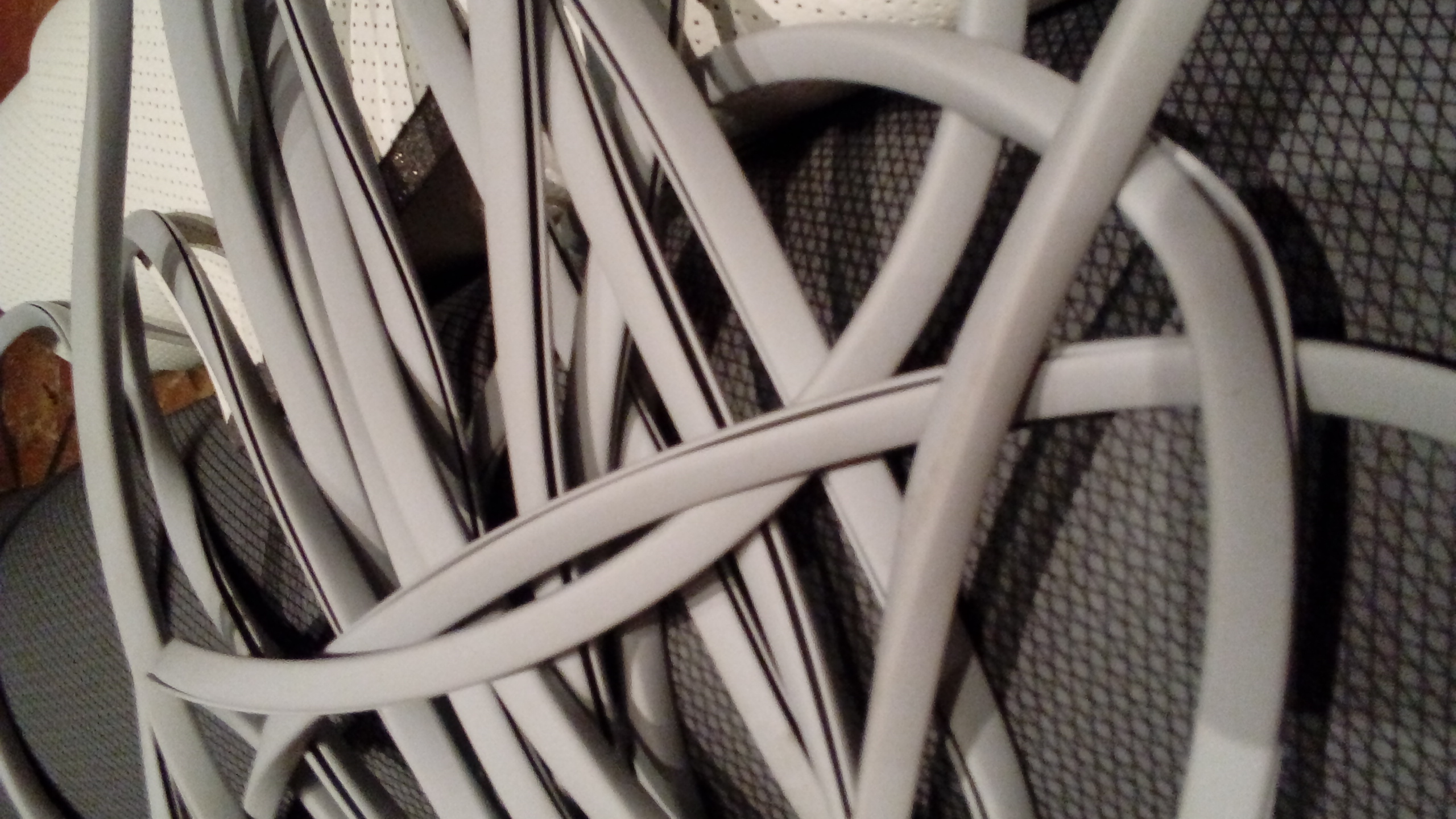

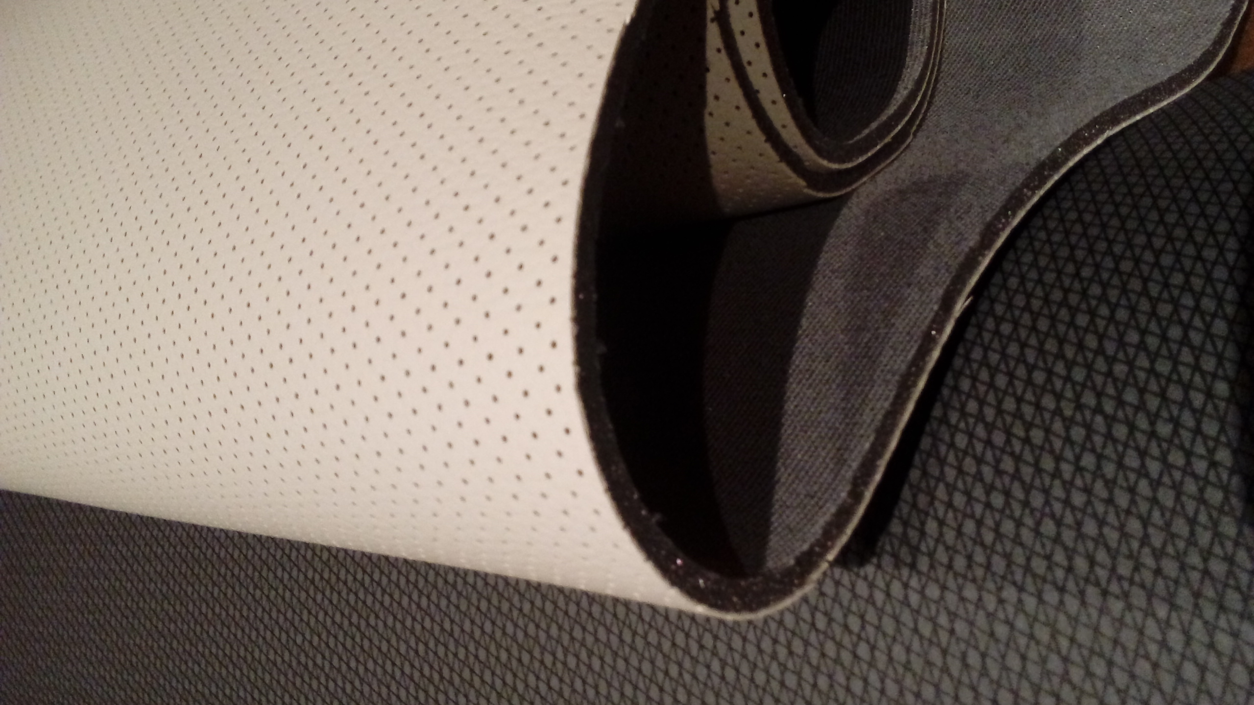

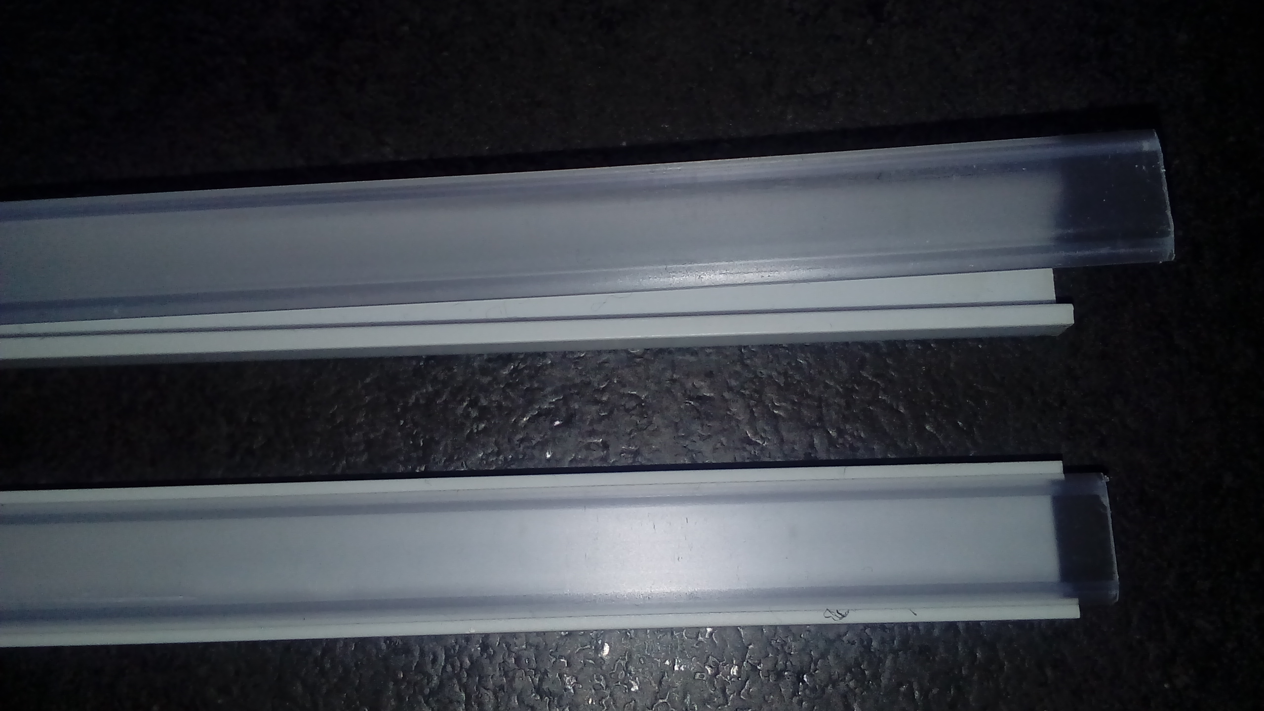

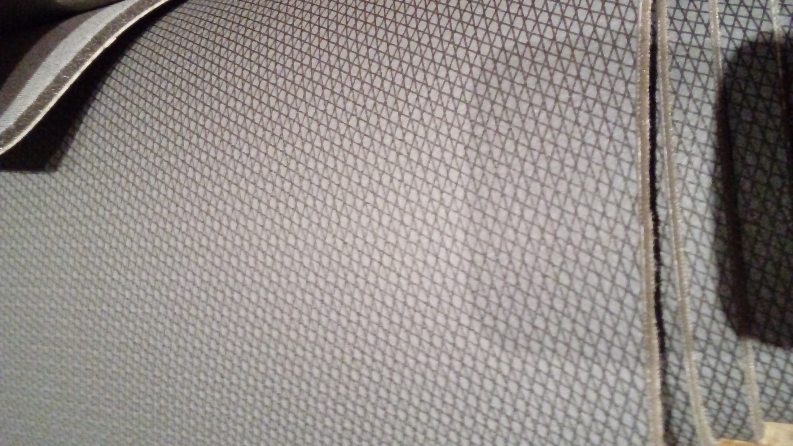

Zakupiona też została tapicerka na dach i elementów przyokiennych
oraz listwy led

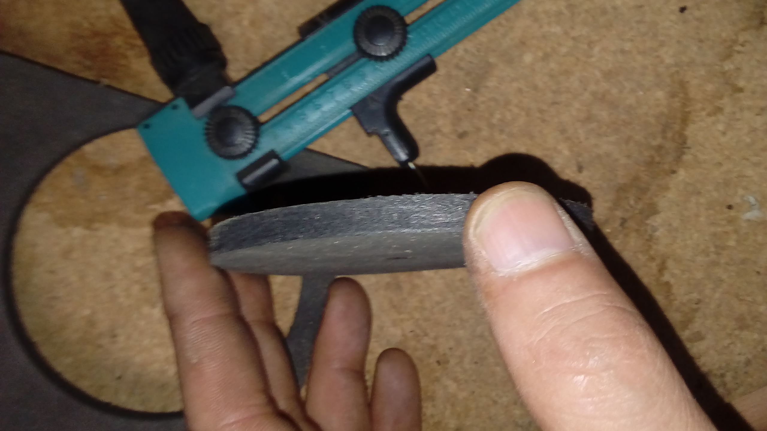

Re: Poradnik mały dla dużych

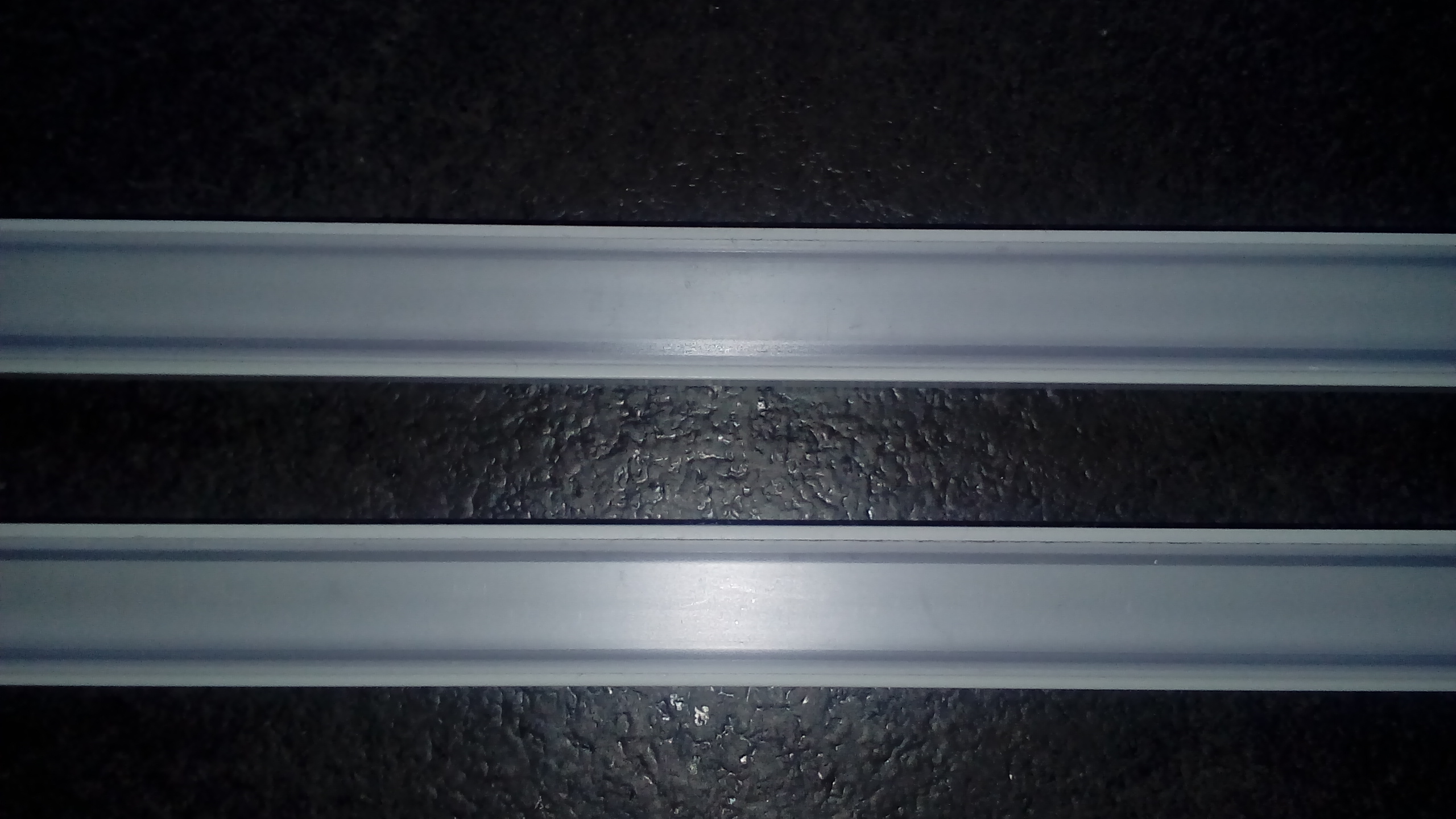

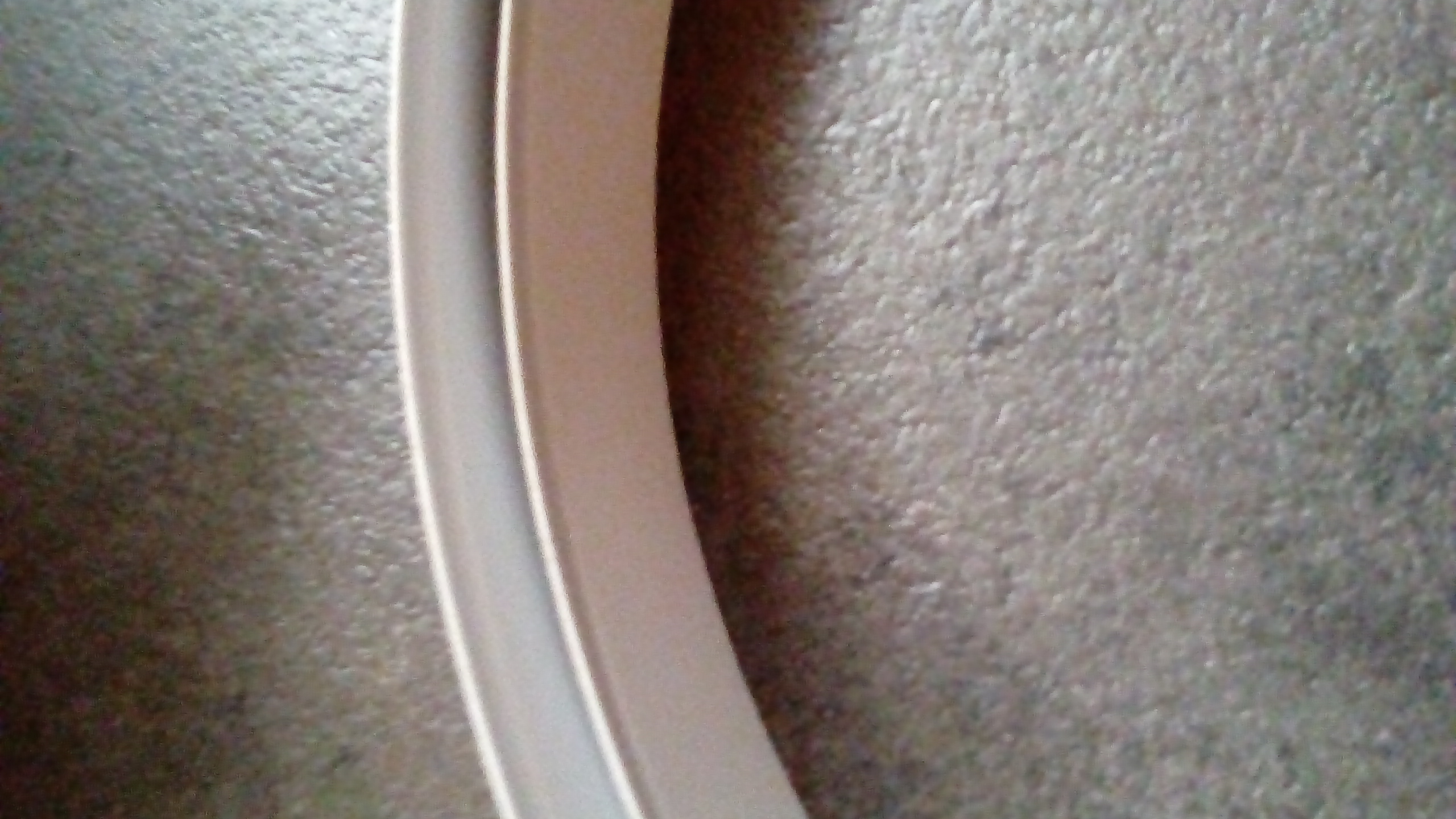

Postautor: GrzegorzBruta » sobota, 14 paź 2017, 07:47

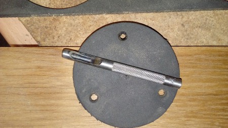

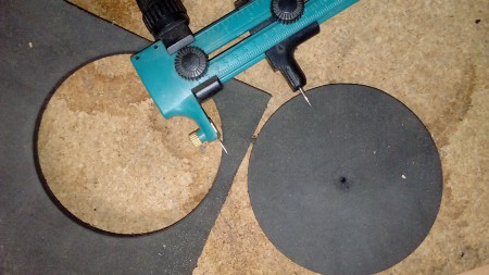

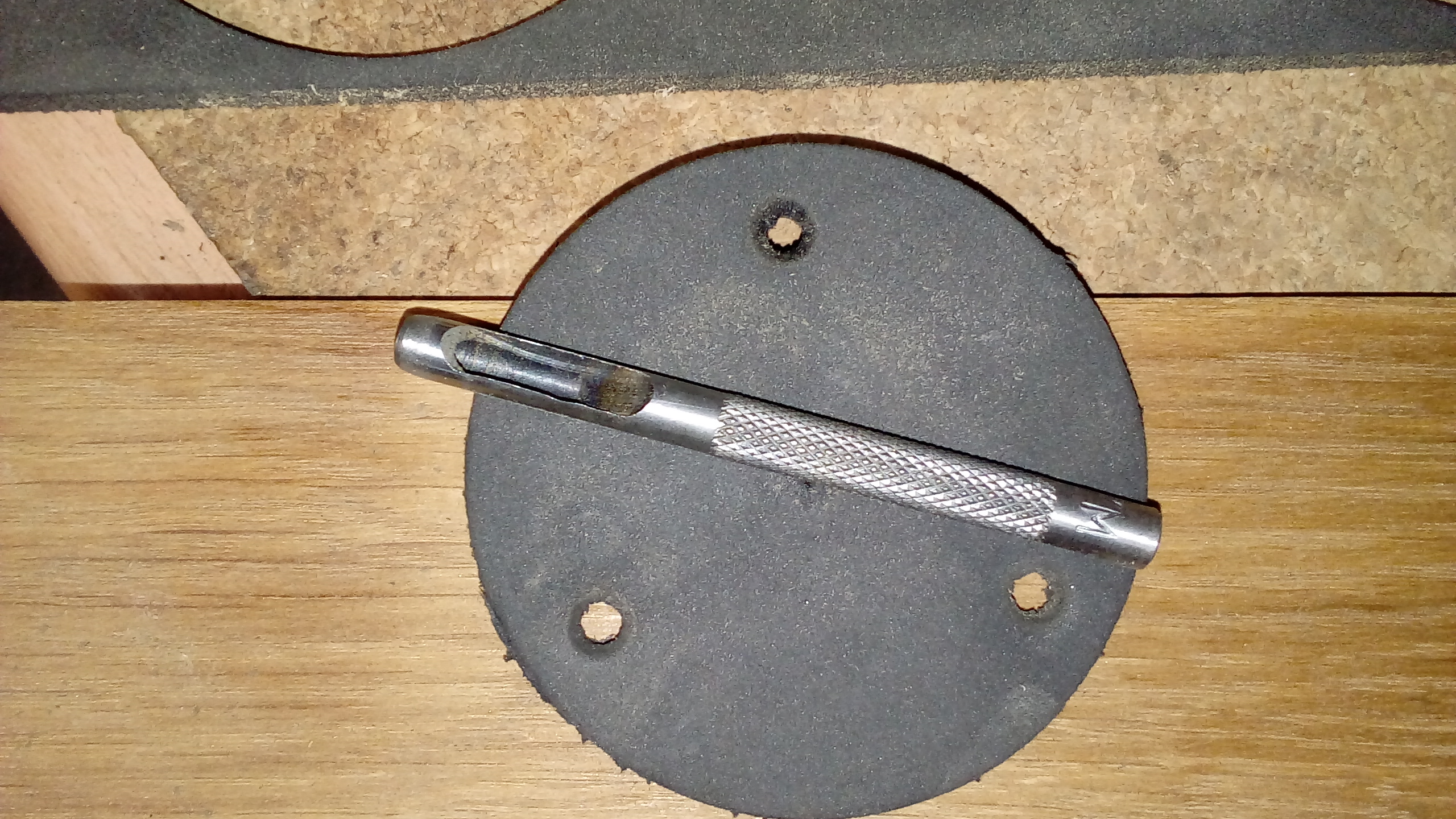

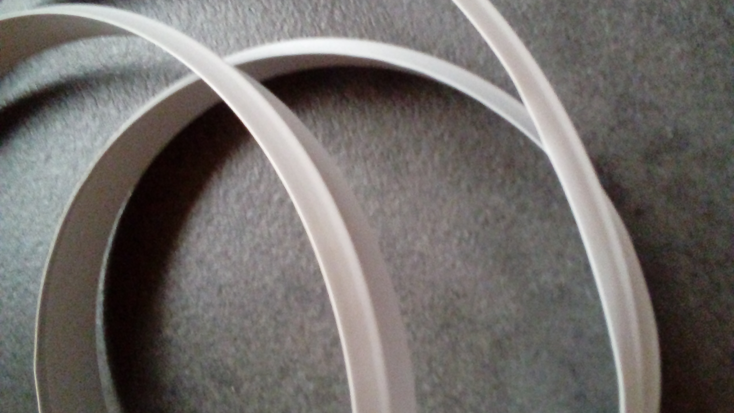

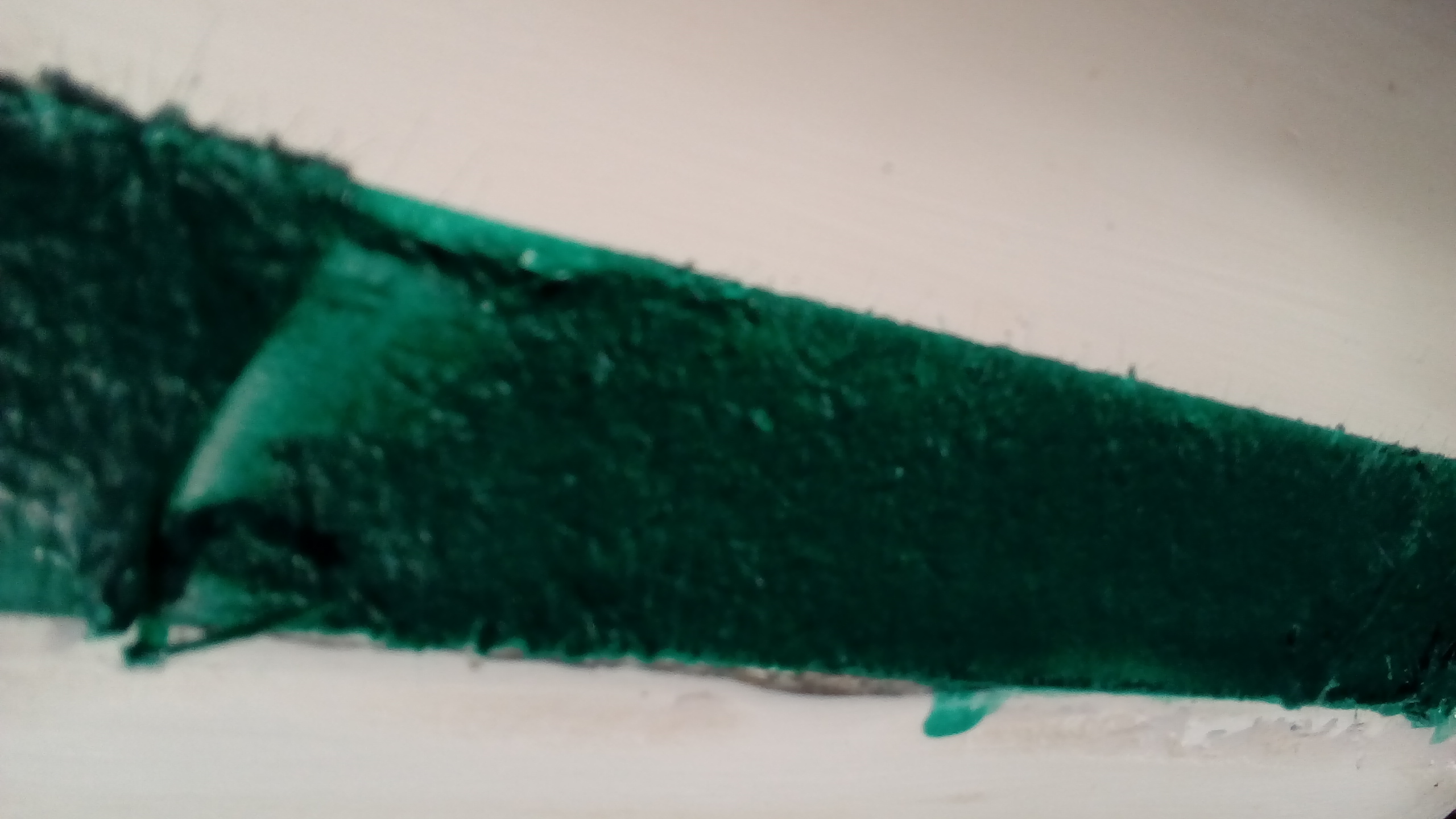

Zdjęcia uszczelki pod meble, by nie wdzierał się piach i woda
Wszystko jest w kolorze tapicerki i stonowane to będzie dodatkowym kolorem obić materiału na materace oraz frontów mebli

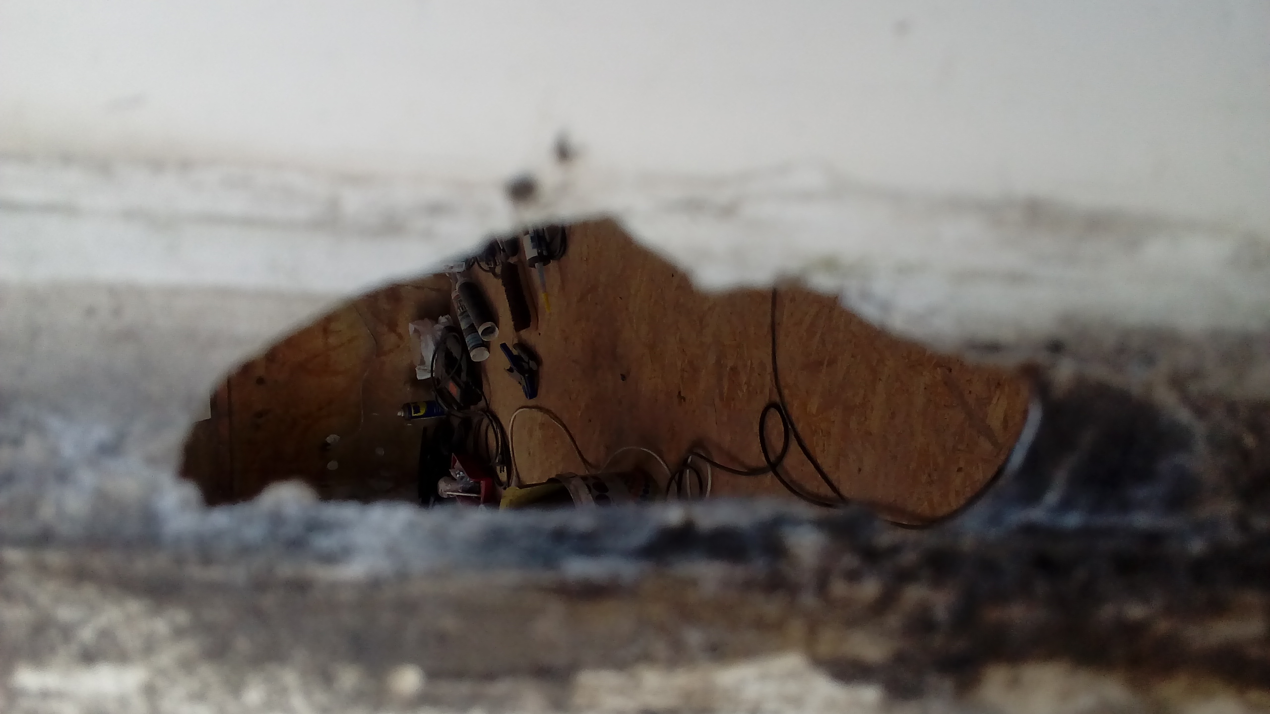

GrzegorzBruta
Postautor: GrzegorzBruta » sobota, 14 paź 2017, 07:56

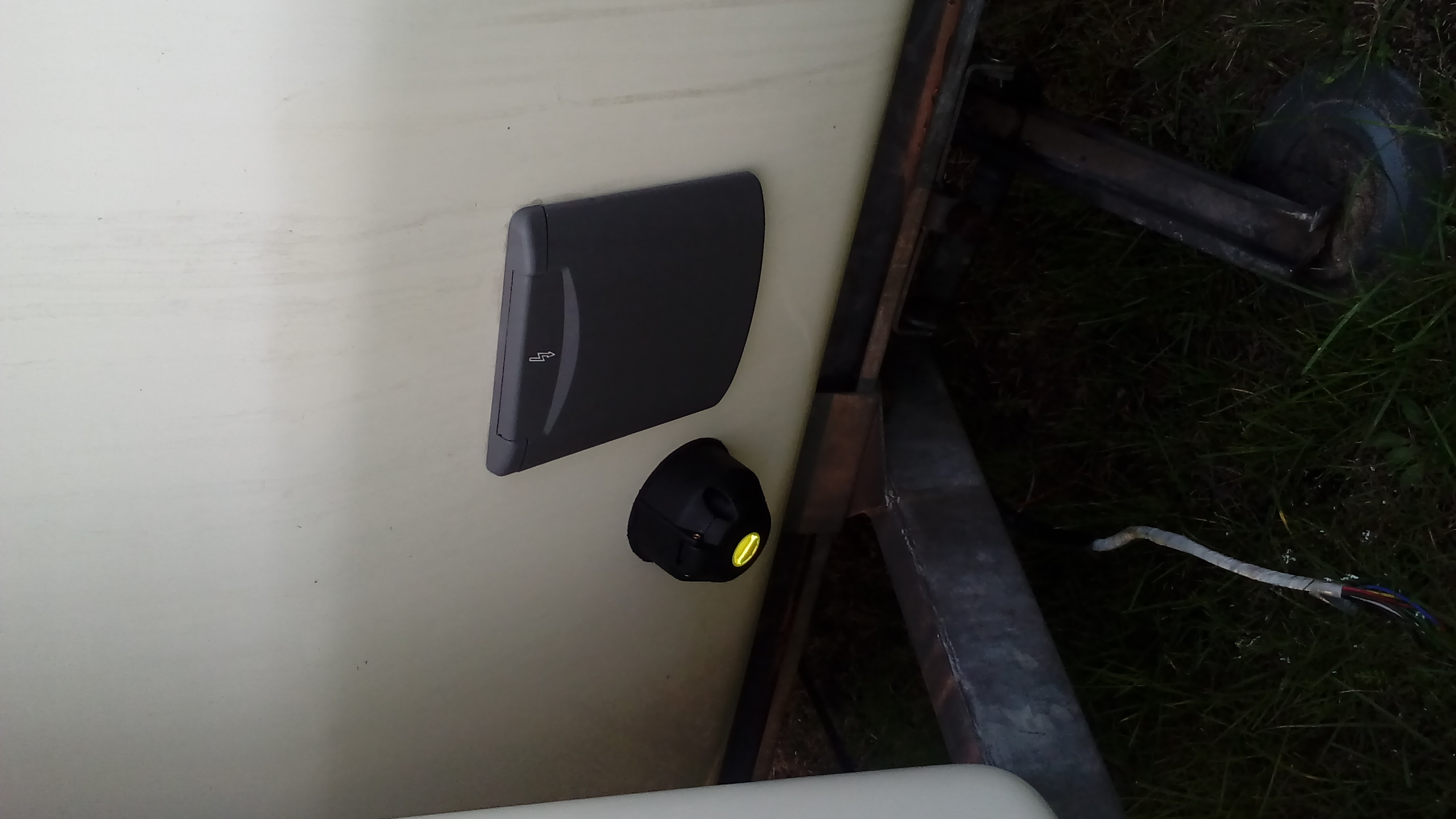

Jeszcze nowe wejście prądowe zamontowane jakiś czas temu
oraz power bank ;)

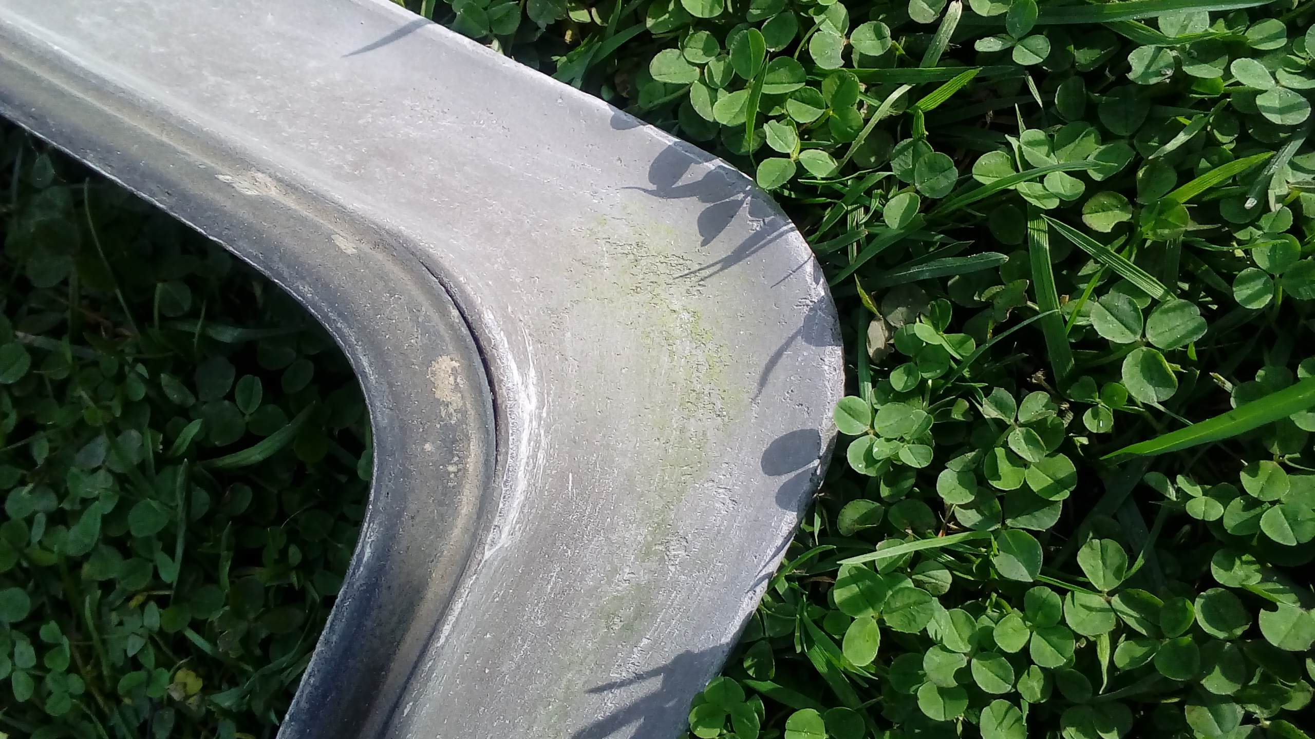

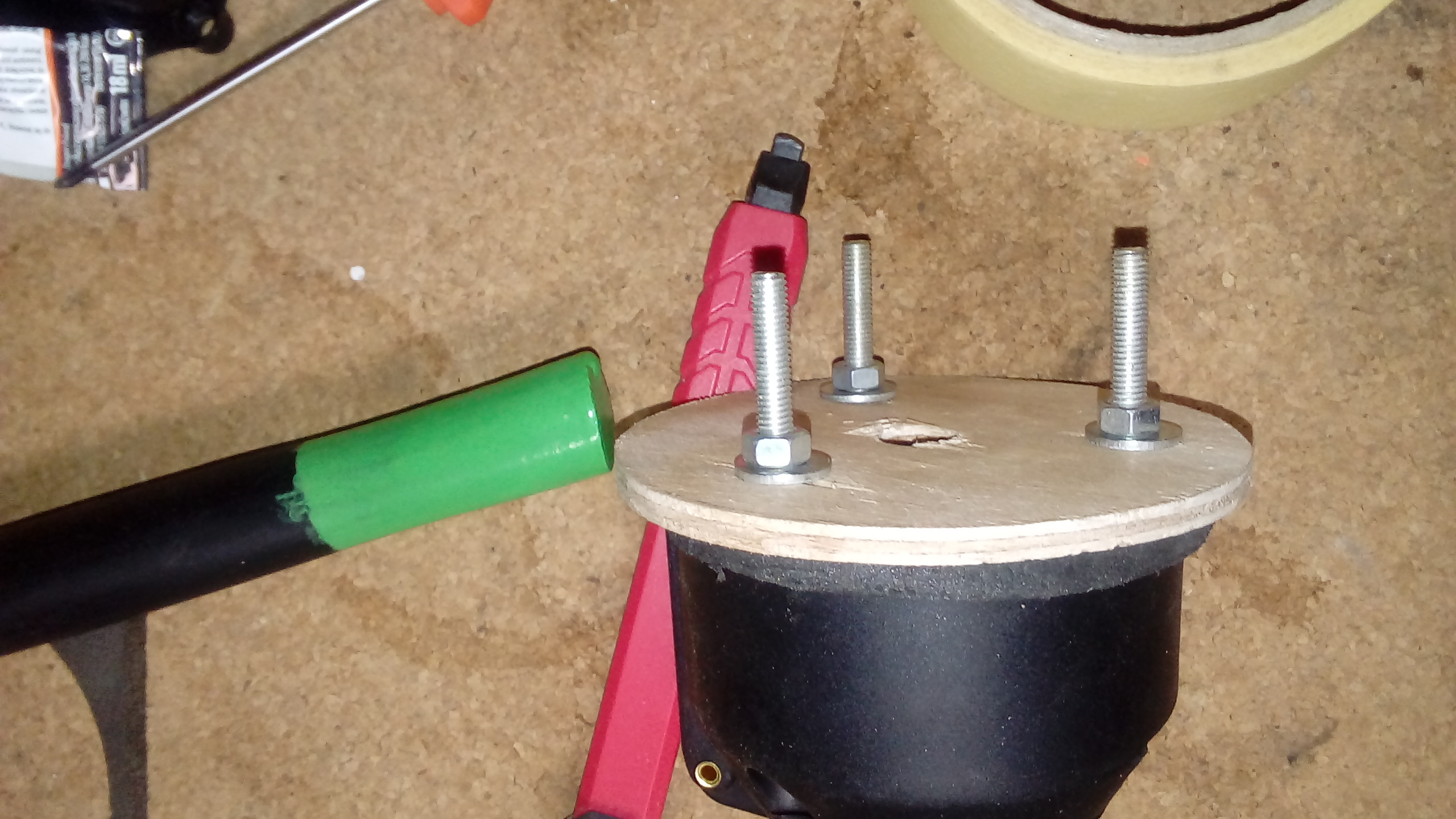

Dzisiaj prace nad oknem dachowym i całkowity remont od malowania po wymianę uszczelnień. Teraz to okno jest tylko nałożone i ma luzy jak ;)
Będzie jak nowe :)
GrzegorzBruta
Postautor: GrzegorzBruta » sobota, 14 paź 2017, 15:37

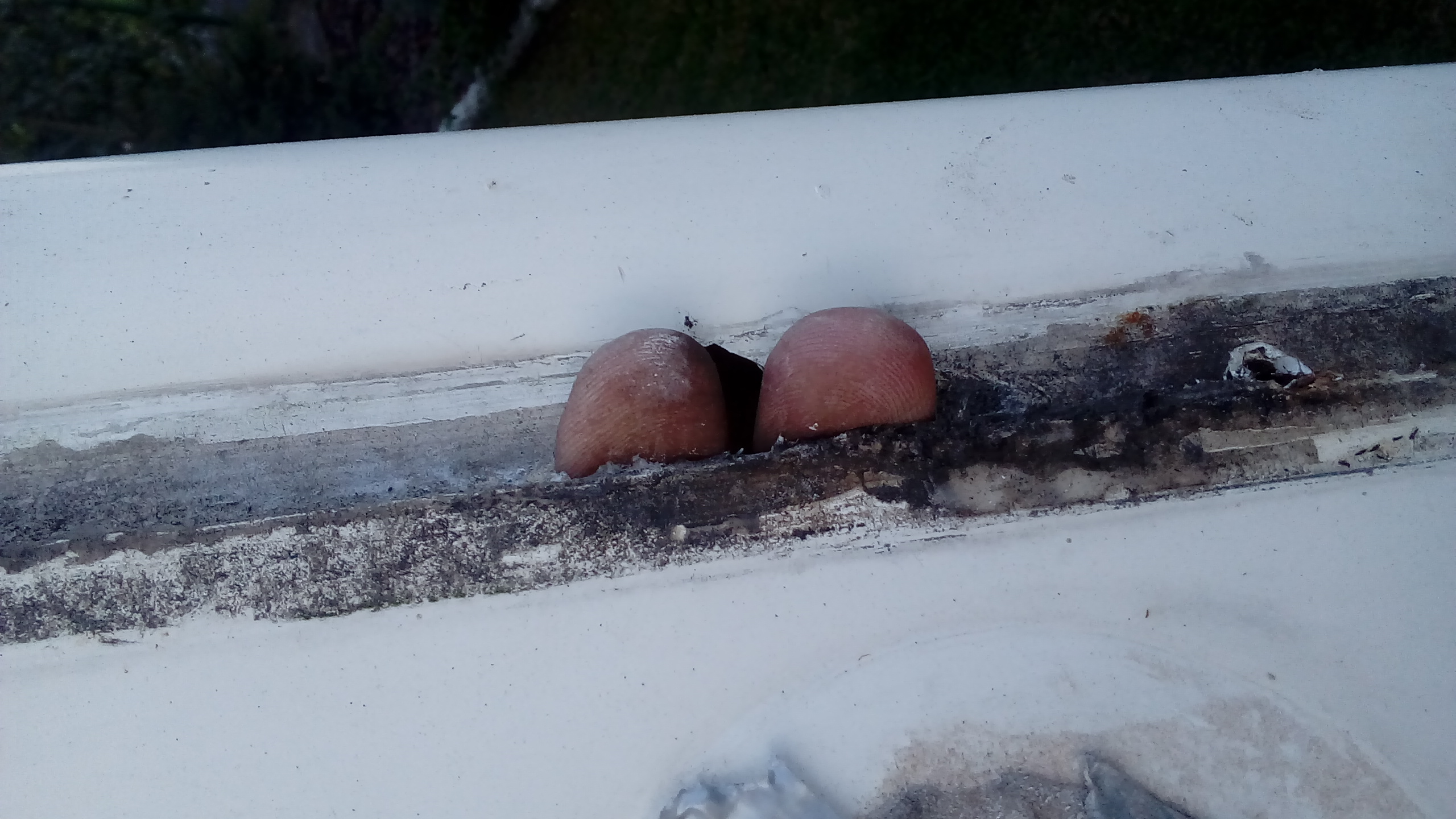

Tak wygląda okno dachowe po demontażu ( jak wszystko zresztą w tej budzie )
Milimetrowy nalot spalonego od słońca plastiku i szorowanie wełną stalową, do uzyskania twardej powierzchni. Potem podkład do plastiku i lakier strukturalny szary ( jak wszystko w tej budzie )
Końca nie widać ale zawsze do przodu :)
Nie kupowałem nowego dachowego okna, bo to jest do uratowania. Do busa kupiłem truma went i myslałem, że dostanę do głowy. Te zachodnie okna nie nadają się na krzywe powierzchnie ( sztywne jak diabli i nawet producent uprzejmie informuje o tym ) dlatego gdybym kupował, to tylko oryginalne z niewiadowa, ktoś zaraz powie, że zakladał ;) ja też do busa zakładałem i wiem z czym to się wiąże. Na dodatek grubość dachu nie taka a nie chce mi się tam niczego podkładać, bo buda w środku już i tak jest mała i walenie głową po oknie nie wchodzi w grę ;) Chyba, że ktoś lubi obijać głowę o dach, to koniecznie musi wymienić na coś "zachodniego" ;)
