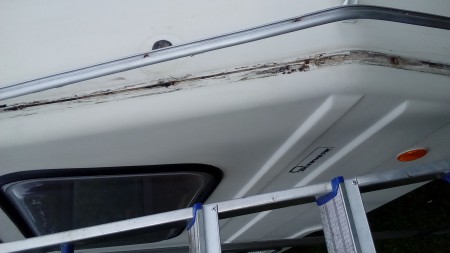

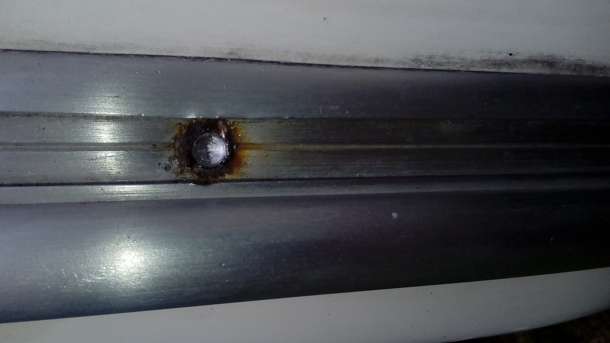

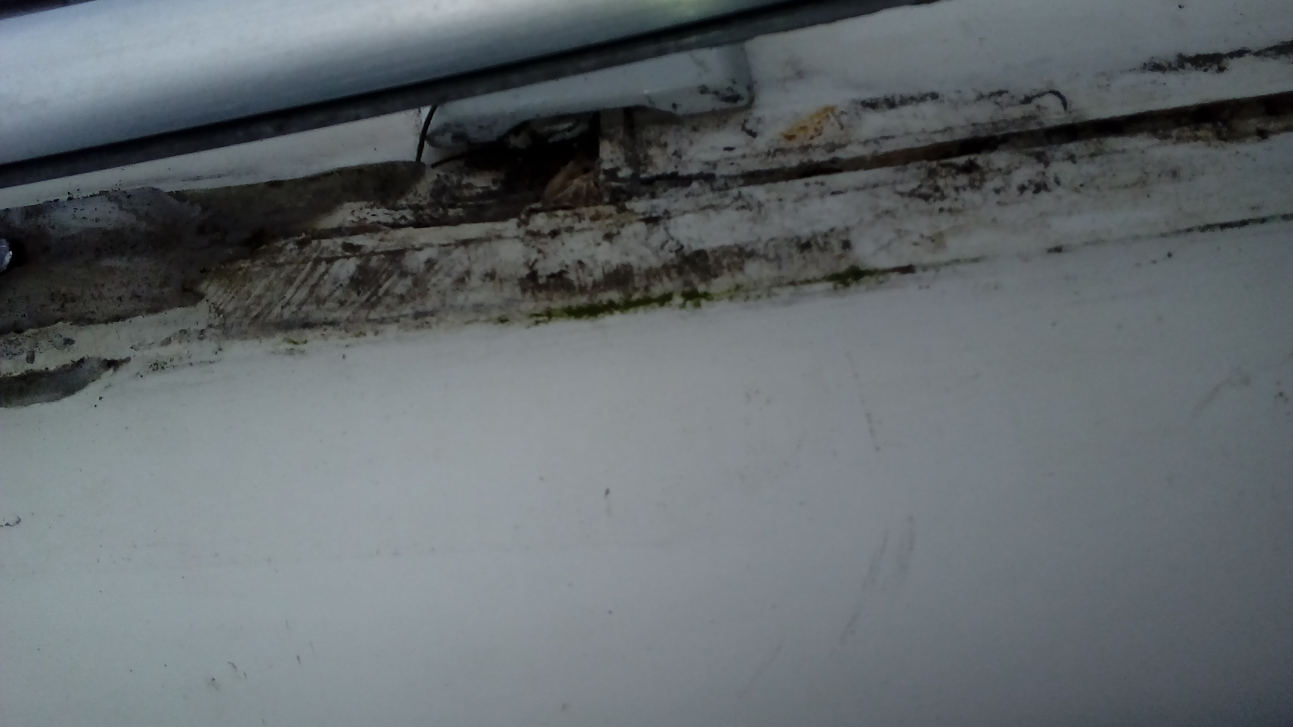

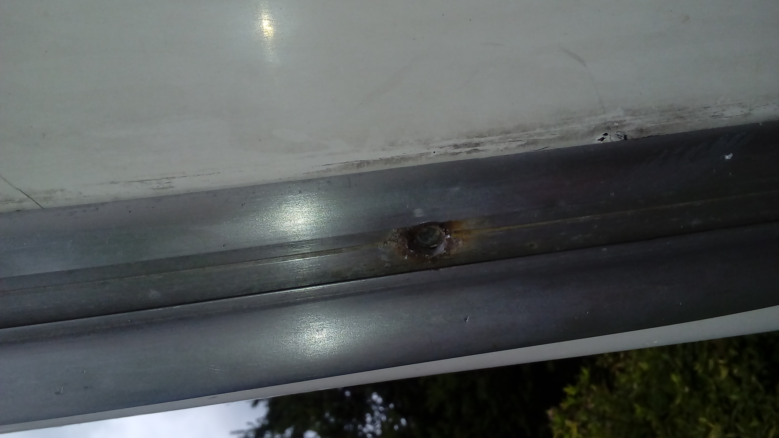

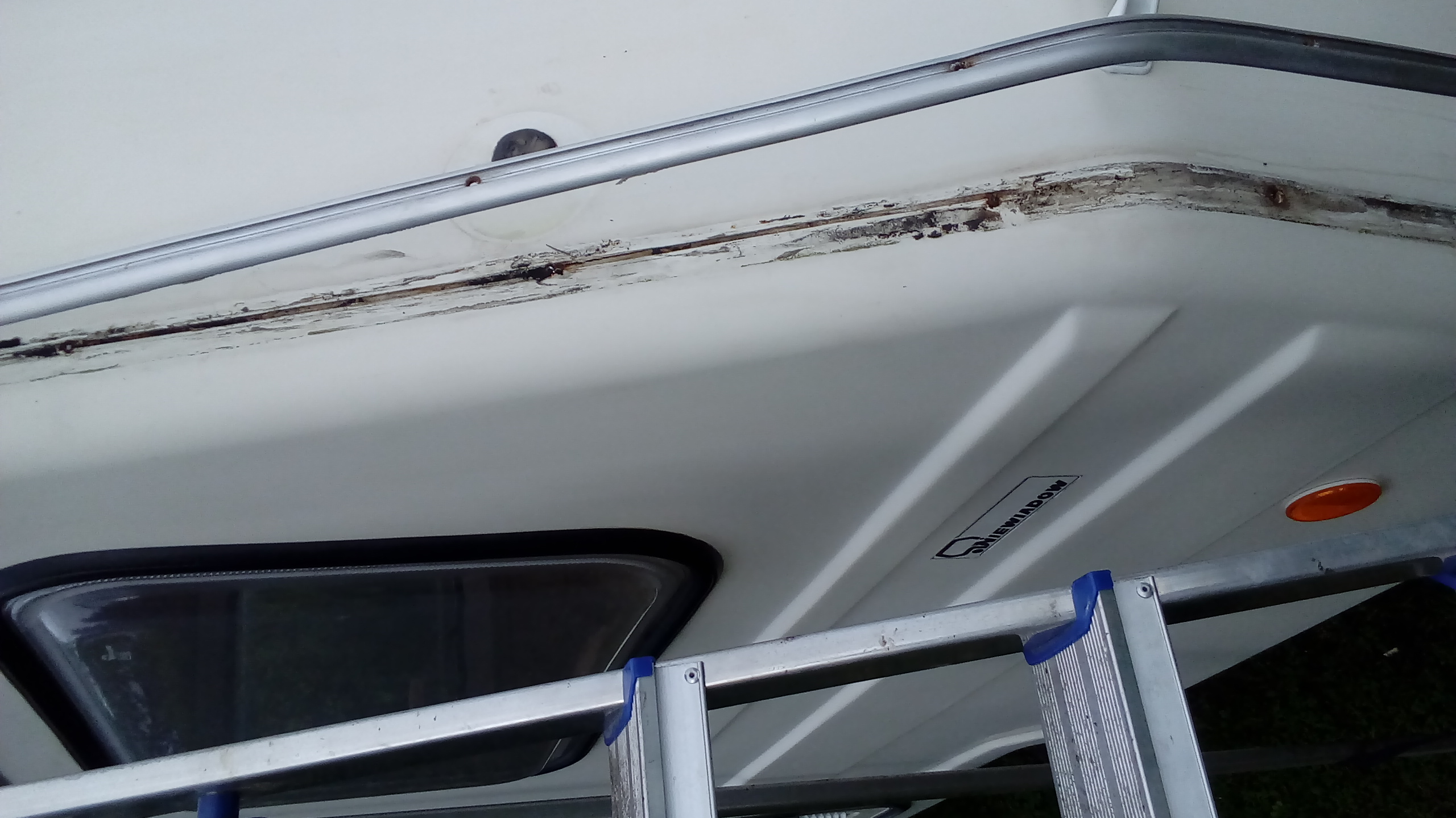

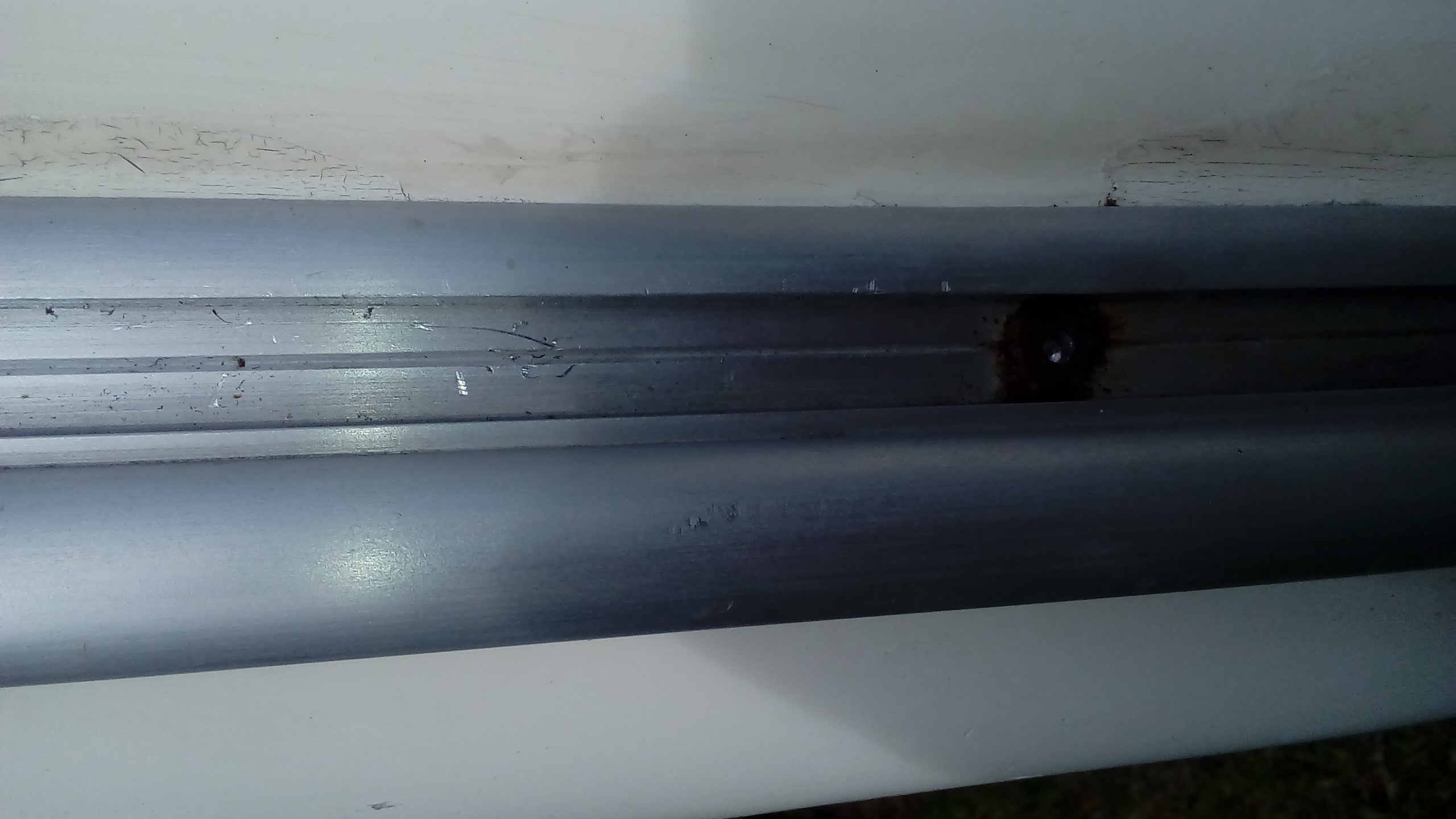

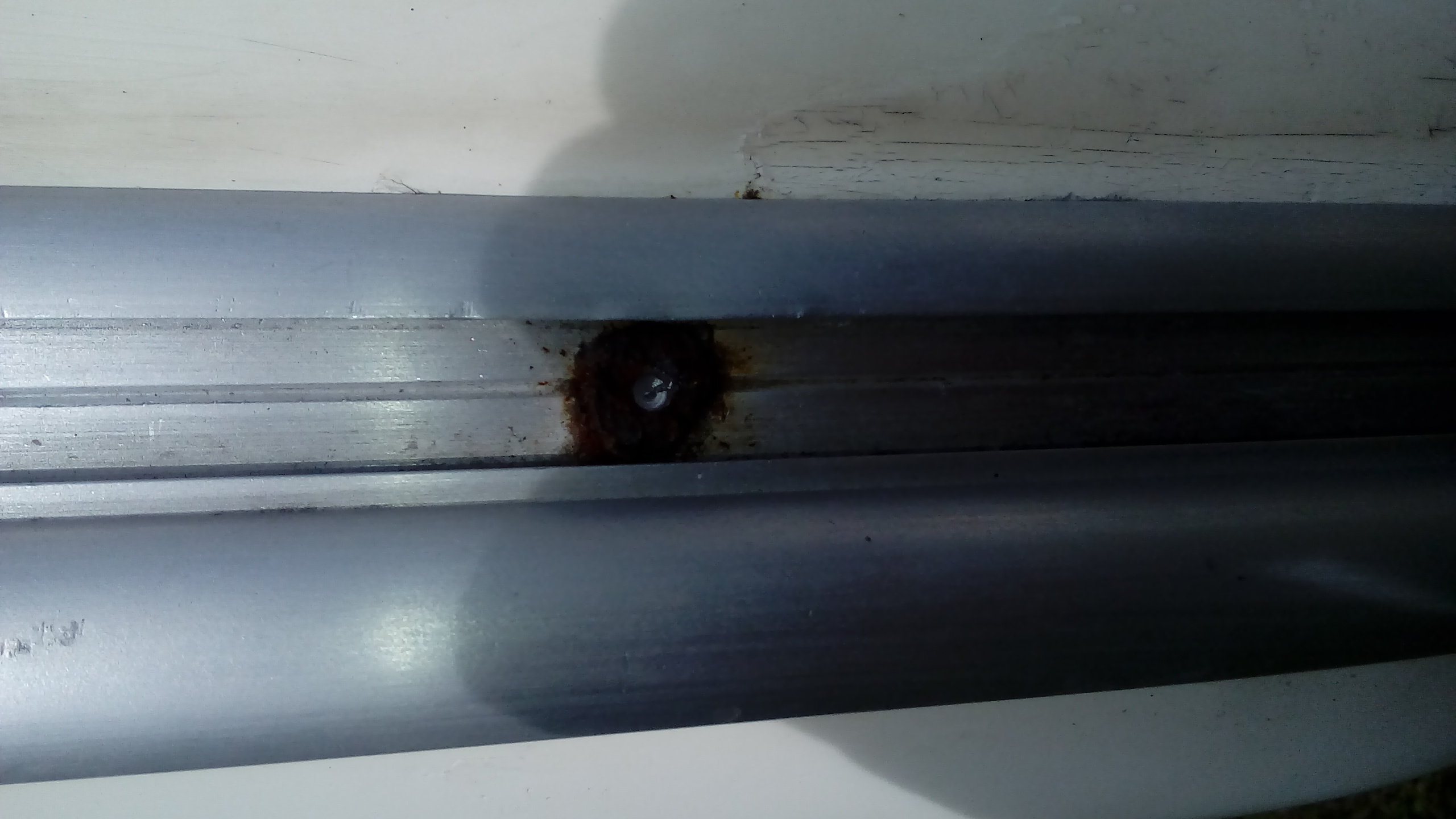

Miała być szybka akcja i jest. Aura nie dopisuje, zaczął padać deszcz. Praca z prądem na "wolnym" powietrzu ( czytaj wiertarką ) raczej nie wchodzi w grę. Listwa kedry usunięta.
Nie ma co się oszukiwać, poszło z małymi oporami ale poszło. Szkód wielkich listwie nie uczyniłem i starałem się to zrobić, jak zawsze zresztą po mistrzowsku ;) ( zaraz pewnie jeden dostanie rozwolnienia i napisze o tym ze trzy posty między moimi )

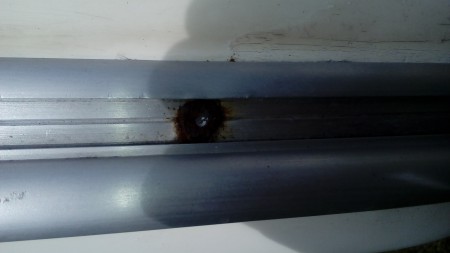

Pościągałem uszczelki, w ruch poszła mała wkrętarka za pomocą której wywierciłem centralnie w środku małe pilotowe otwory. Następnie już wiertarką i wiertłem średnicy 6 mm rozwierciłem łby śrub do samej listwy aluminiowej, uważając, by nie wyrządzić jej zbytnio krzywdy ( czytaj nie powiększyć otworów mocujących)

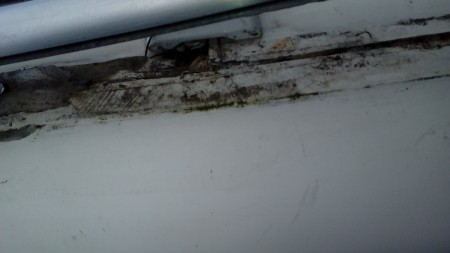

Pod kedrą zlokalizowałem źródło przecieku
Wygląda to może i strasznie, jednak więcej brudu niż uszkodzeń. Listwa od dołu przodu przyczepy, do wysokości górnej krawędzi przedniego okna była a raczej pod nią było różnie ( czytaj nieciekawie )
Jak widać piękna robota, fachowa i jak zawsze ( lepiej być nie mogło )
Zresztą to widać ;) Czy ja zawsze muszę powtarzać, że jestem najlepszy ;)
Gołym okiem widać, że nie muszę ;)
Teraz mam dylemat, przyszły zamówione kolejne elementy do montażu listwy kedrowej.
Wkręty, podkładki i nakrętki M4( stal nierdzewna ) oraz taśma butylowa.
Dawać taśmę na uszczelnienie czy sikaflex ?

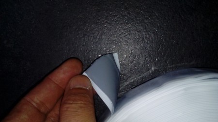

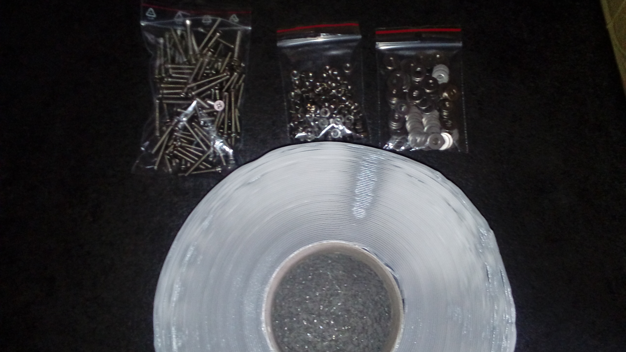

Zaległe zdjęcia taśma butylowa, śruby, podkładki i nakrętki ( stal nierdzewna gwint M4 )
Podkładki za małe, kupię większe. Nie wiem, dawać taśmę butylową czy sikaflex ?
Jak ktoś ma do roboty taką listwę i potrzebuje taką taśmę, to oddam za free resztę ( wystarczy na kilka przyczep )

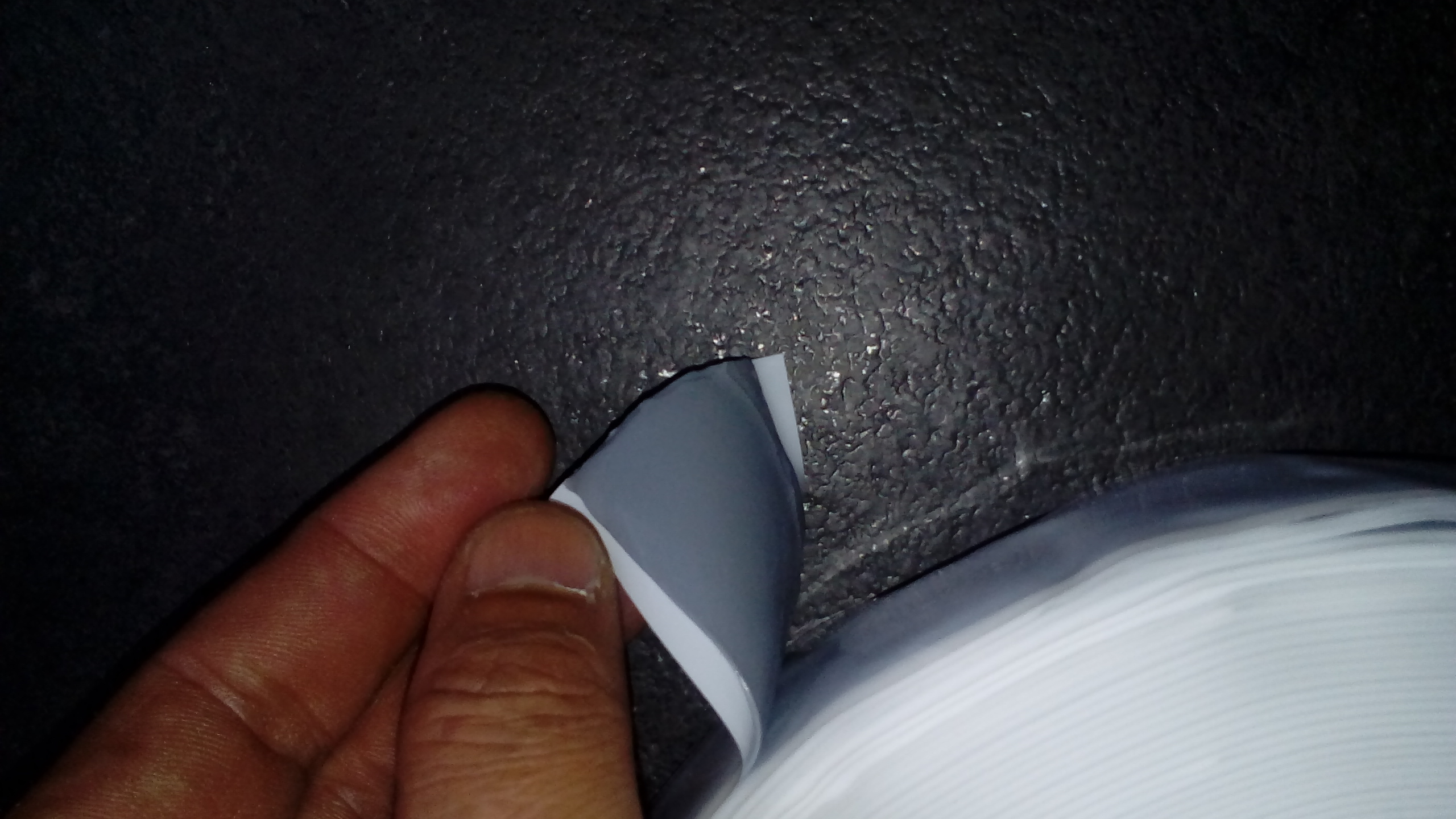

Taśma butylowa ma różną grubość zwykle 1mm , 2mm i 3 mm

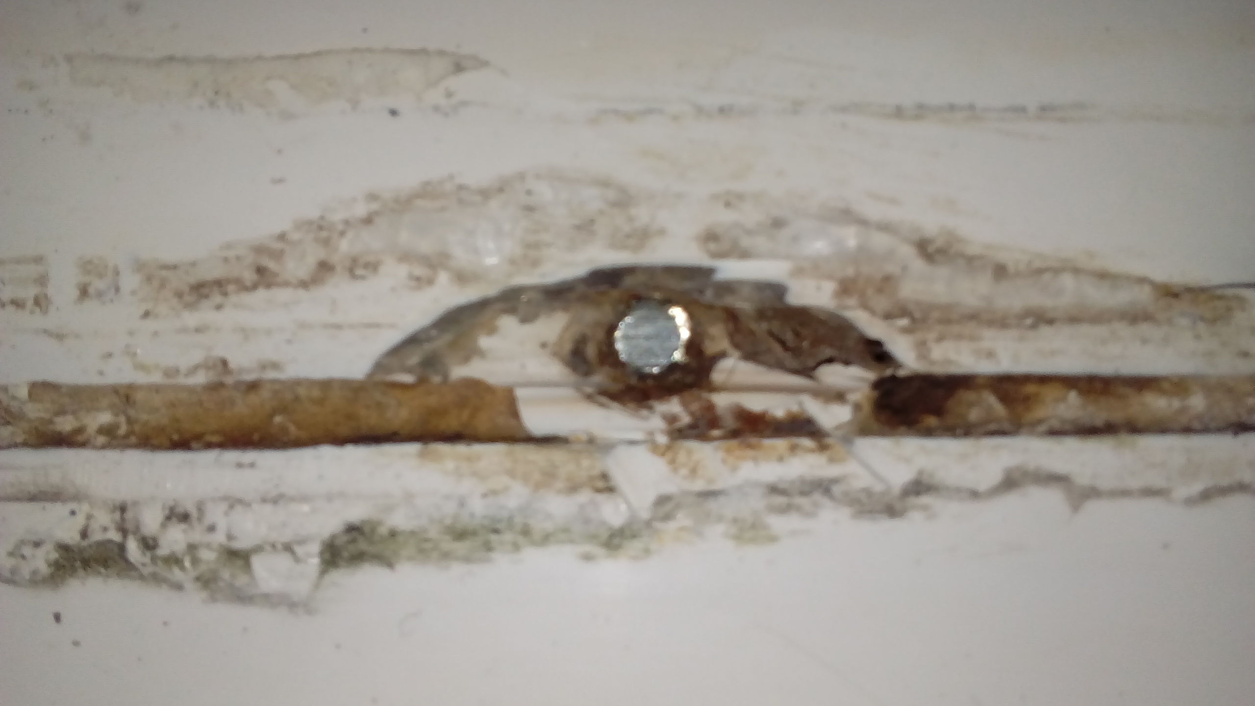

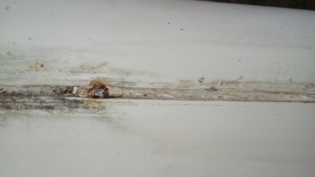

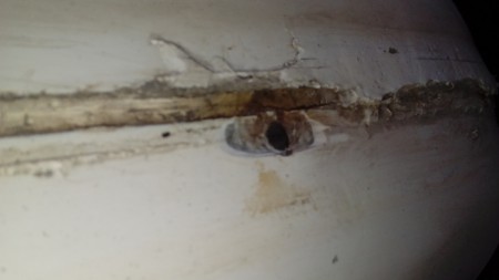

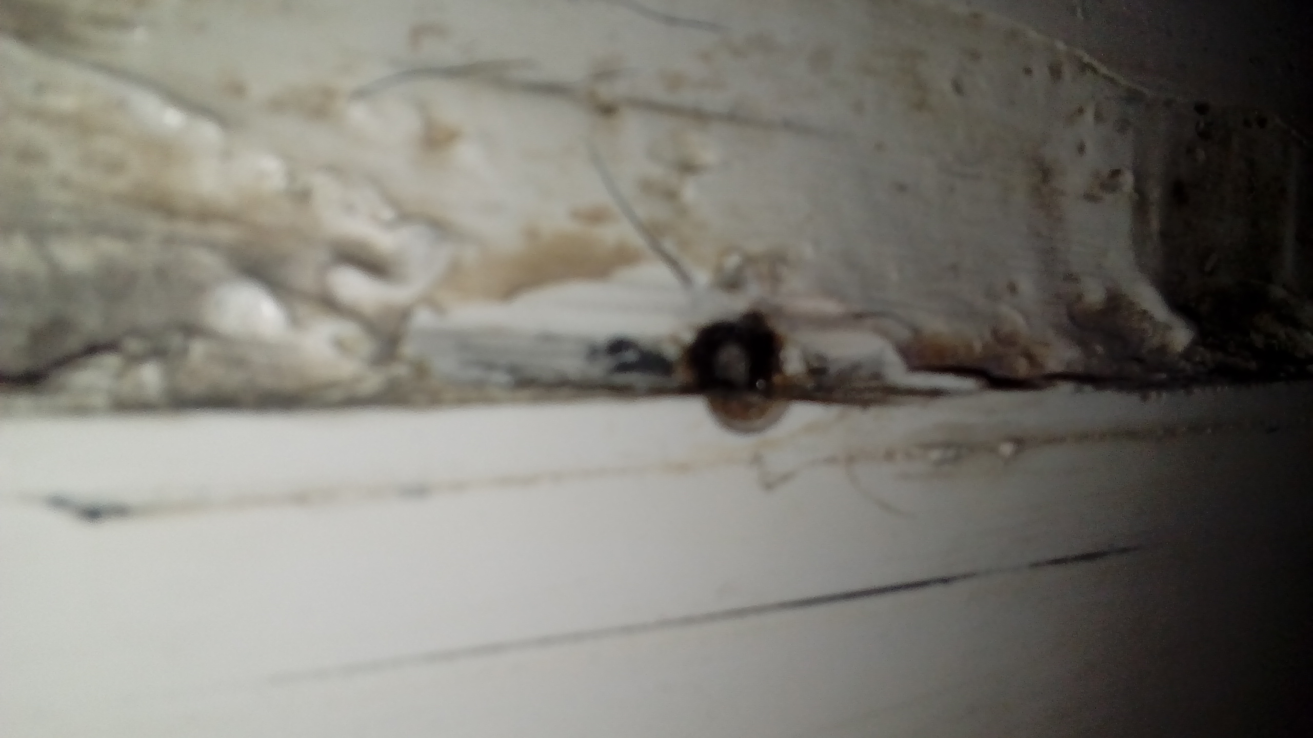

Na początek trzeba wyjaśnić sobie co to takiego rdza.
https://pl.wikipedia.org/wiki/Rdza
Jeżeli ktoś zabiera sie za listwy dachowe to niech zaczyna od drugiej strony a nie od kedry !
Wyciągnie wnioski z prac i kedrę zrobi lepiej ! Kedra trzyma przedsionek dlatego uczcie się od drugiej listwy.
Jak już wiemy co to jest rdza i wiemy jak dochodzi do jej powstawania to możemy przystąpić do dalszych prac.

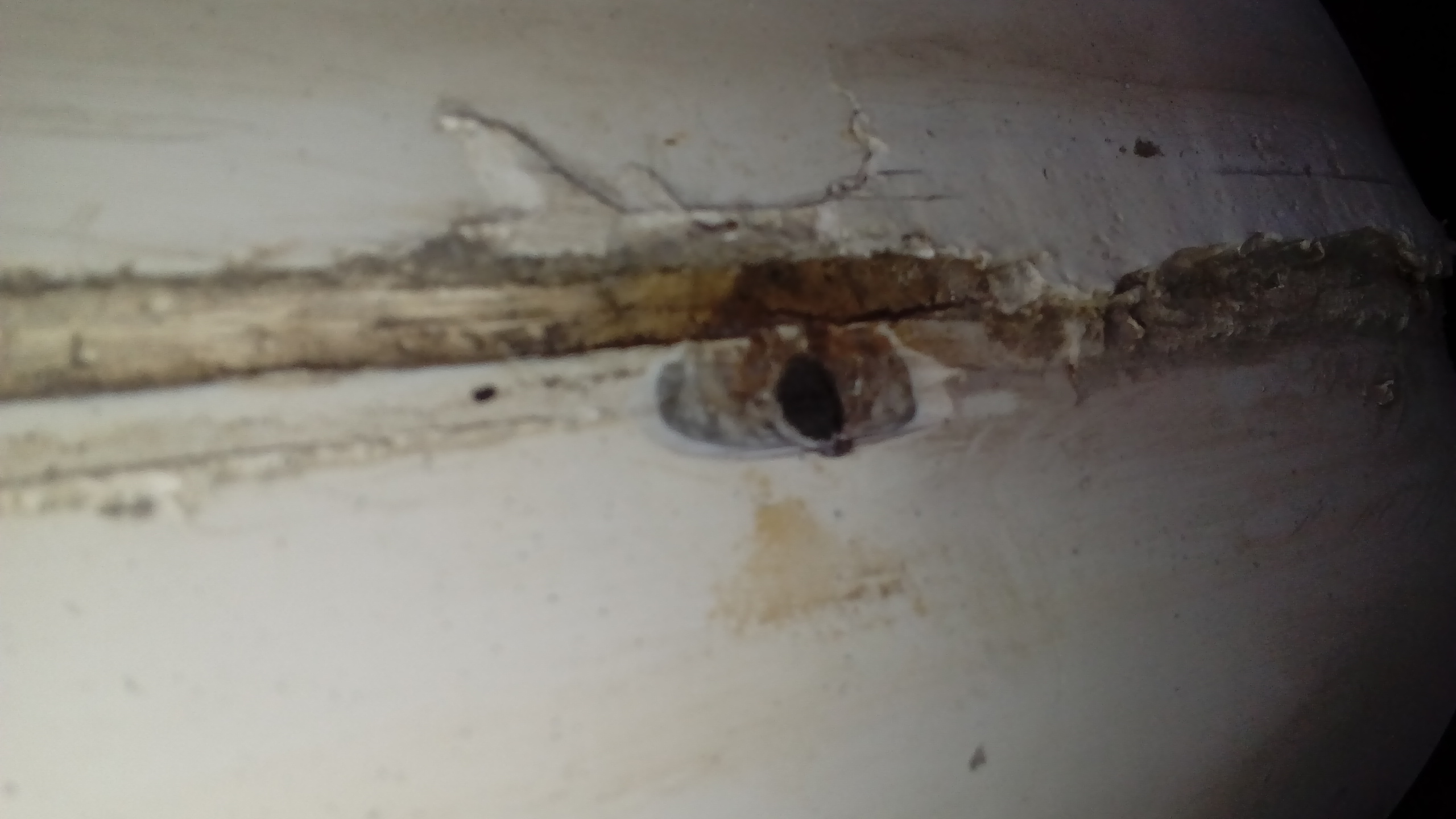

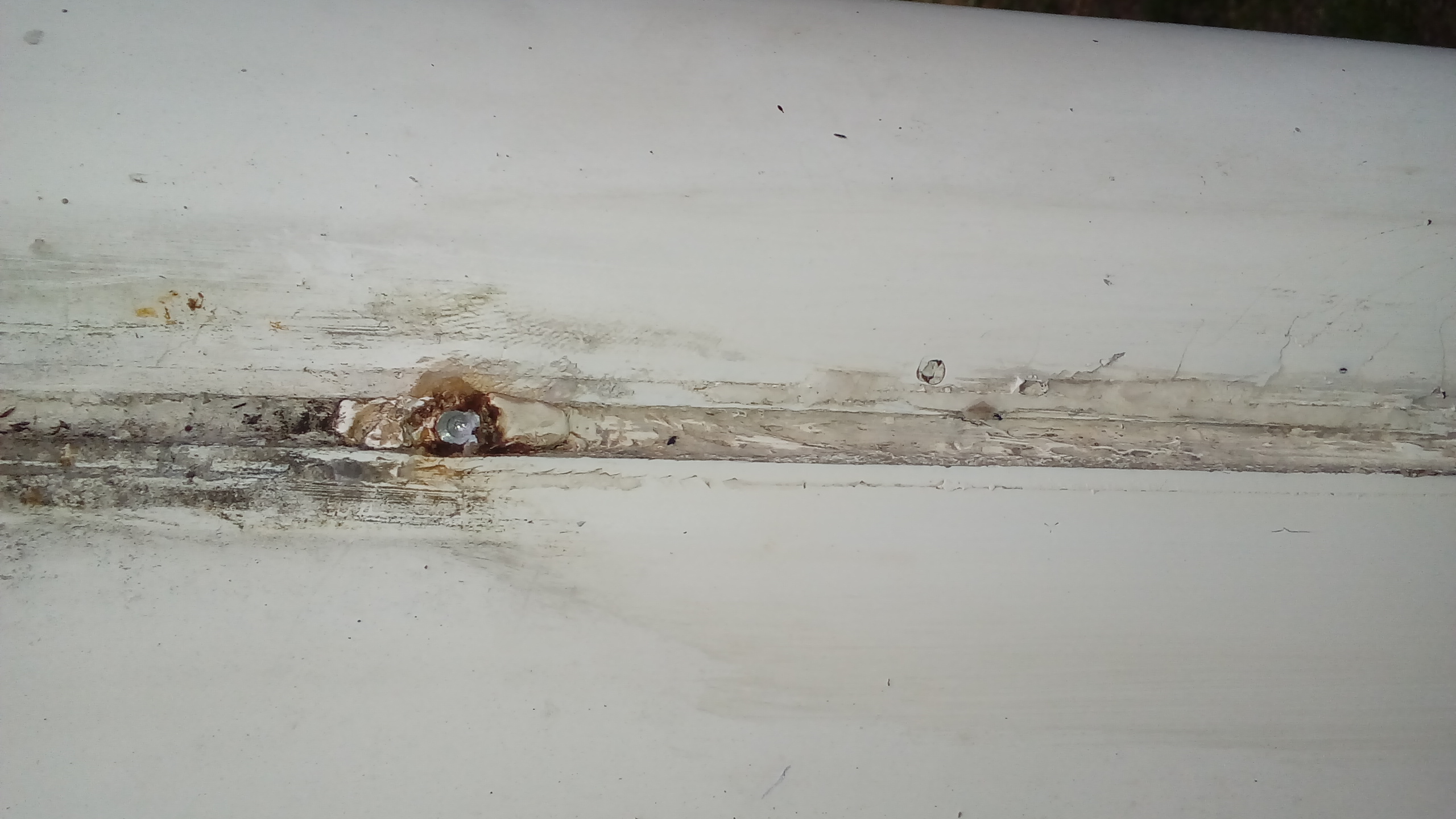

Nadszedł czas na pogłębienie miejsc wraz ze starymi śrubami i zalanie tego żywicą.
Żywica a w tym wypadku zastosowałem żywicę epoksydową 10 minutową i pokryłem nią zagłębienia, które celowo wykonałem szlifierką kątową.
Pogłębione delikatnie miejsce sprawi, że żywica będzie mogła na większej powierzchni złapać przyczepność i tym samym zalać ewentualne spękania wokół starych śrub. Stare śruby mamy odizolowane od tlenu i wilgoci. Jak widać po 30 latach trzymają się dobrze w laminacie i rdza nie miała nic do gadania w tym wypadku ;) Wytrzyma spokojnie kolejne 30 ;)
Teraz trzeba czekać aż żywica odparuje ( zawsze i to zawsze trzeba odczekać 24 godziny ) Po godzinie można żywicę oczywiście obrabiać ale ja bym nie radził pokrywać jej czymkolwiek po upływie jednej godziny.

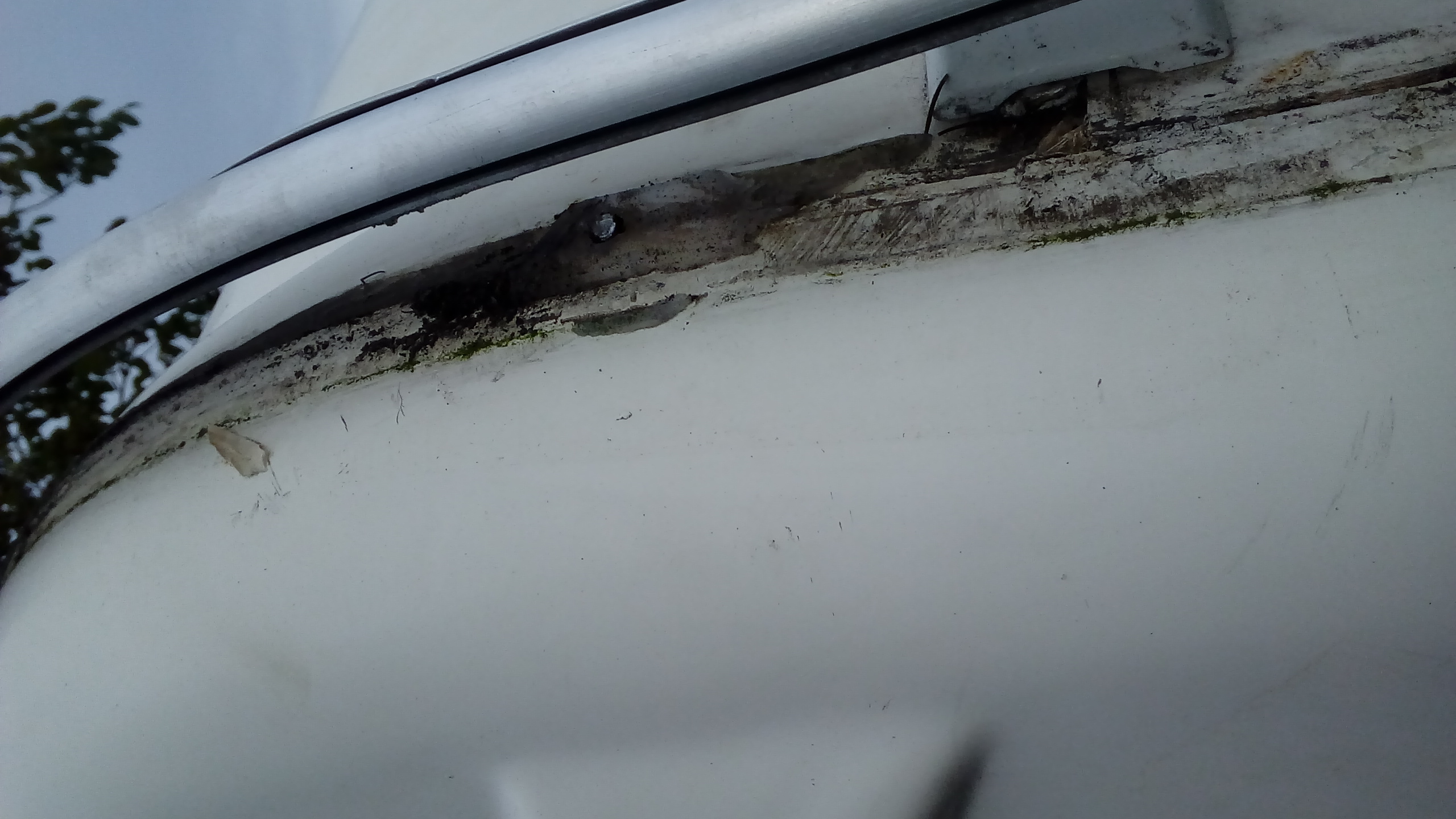

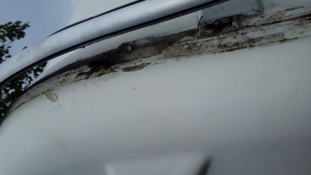

Teraz spójrzmy prawdzie w oczy. Widzicie łączenie dachu z boczną ścianą ? Widzicie, że listwa kedrowa przykrywała to łączenie ?
Wiecie jaki w tym miejscu jest uskok ? Powiem, uskok ma w niektórych miejscach od 5 do 6 mm ! Listwa aluminiowa ma od spodu przetłoczenie jakieś dodatkowe 2 do 3mm Mam pytanie ? Jak taśma butylowa pod listwą ma to uszczelnić ? Pytam, bo nie wiem ?
Żeby zastosować taśmę butylową, to w tym wypadku na całej długości listwy trzeba szpachlówką wyrównać łączenie.
Fabryka w moim przypadku uszczelniła to "silikonem" Nie ciekło od dachu, nie ciekło przez śruby. Ciekło w miejscu styku przedniego laminatu z dachem i bokiem przyczepy i tylko w tym miejscu ! Dlatego ciekło, bo ktoś laminując od środka drewniany klocek, chciał ugotować obiad na jednym ogniu i za jednym razem zalaminował i klocek i nakrętkę kedry, tam zrobiona była pusta przestrzeń i tam zbierała się woda, którą pochłaniał zalaminowany klocek i potem puszczał "soki" w postaci delikatnej strugi wody do środka.
Tu widać uskok pomiędzy laminatami. Gwarantuję, że takiego miejsca styku taśma butylowa nie przykryje. Takie jest moje zdanie. ktoś może mieć inne. Widoczna obcięta stara śruba wyznacza środek mocowania listwy kedrowej.
Zaznaczam, że czarne miejsce koło starej śruby to nałożona żywica a nie pozostałości po wilgoci, czy rdzy.
Teraz ważna rzecz ! Każdy otwór i spękanie laminatu, przed nadlaniem żywicą należy przesączyć klejem cyjanoakrylowym.
Dobrze wsiąka i wiąże nawet najmniejsze spękania. Zywica jest zbyt gęsta, by mogła przeniknąć w małe otwory.
Jakieś pytania ? Wątpliwości ? Ma ktoś coś do dodania ?
Ja mam teraz pytanie ? Szpachlować i dawać butyl ? czy tylko wyczyścić, odtłuścić i sikaflex ?

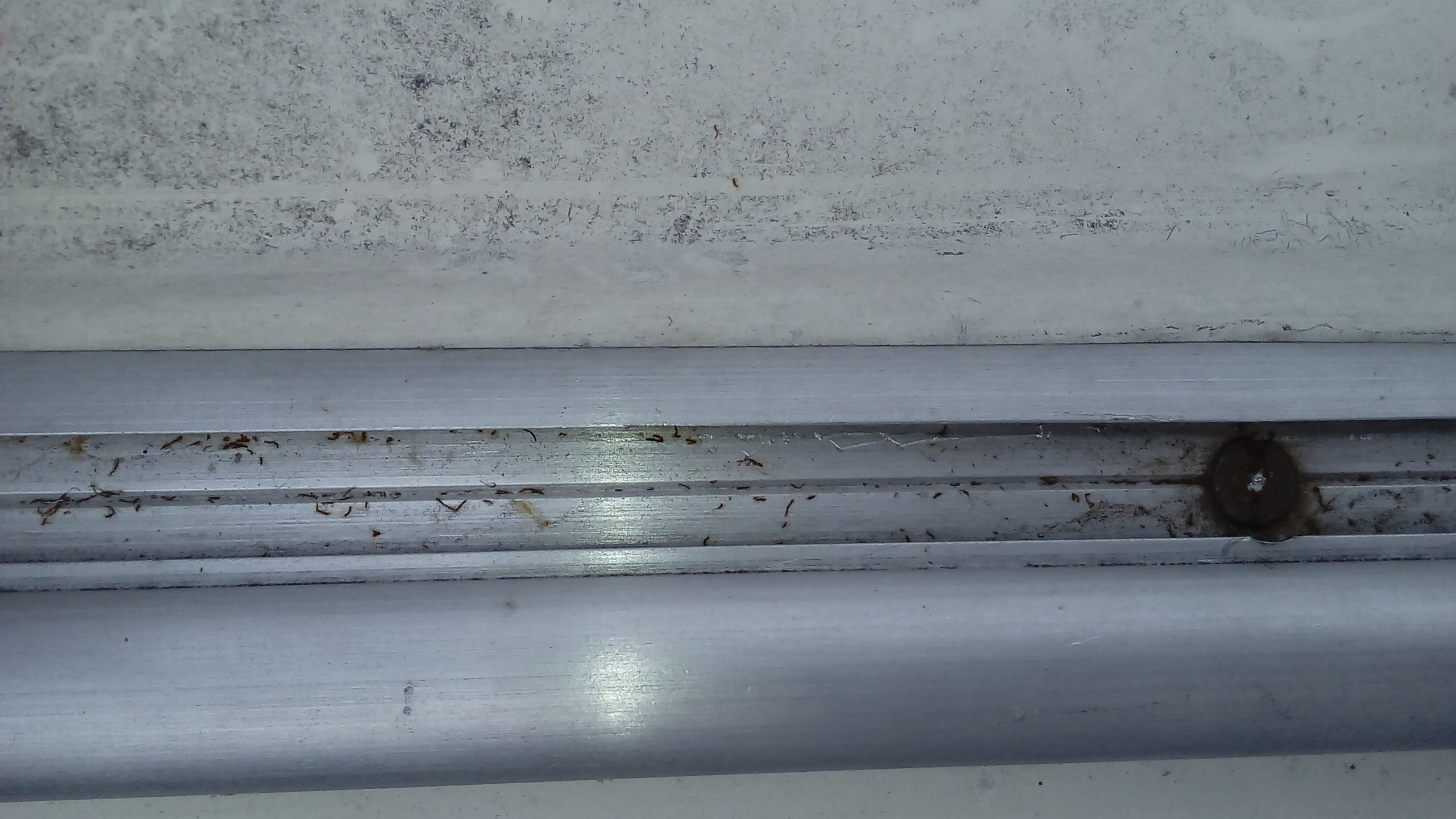

Postautor: Samoogon » środa, 13 wrz 2017, 20:57
Pisz dalej.
Niestety u mnie nie wygląda to tak ładnie po zdjęciu listwy...

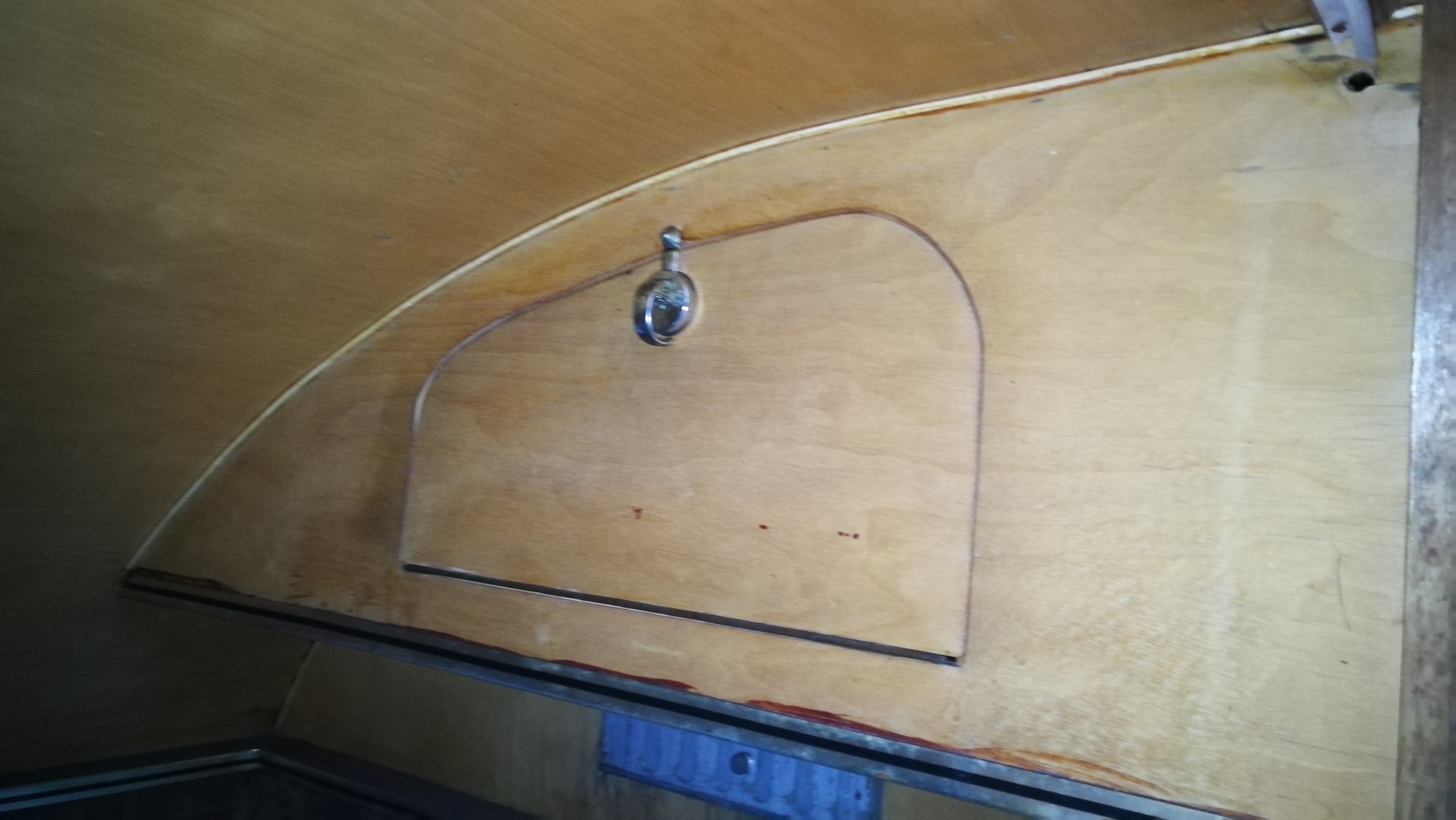

Postautor: Romlas » środa, 13 wrz 2017, 20:58
A tu Grzegorz mógł byś się wykazać kunsztem docinania sklejki.. 50 lat temu tak robili
Warto było się nie spieszyć z remontem, teraz jestem mądrzejszy.
