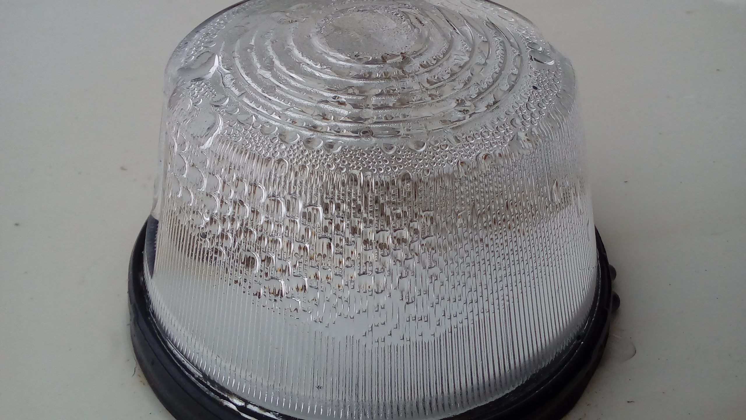

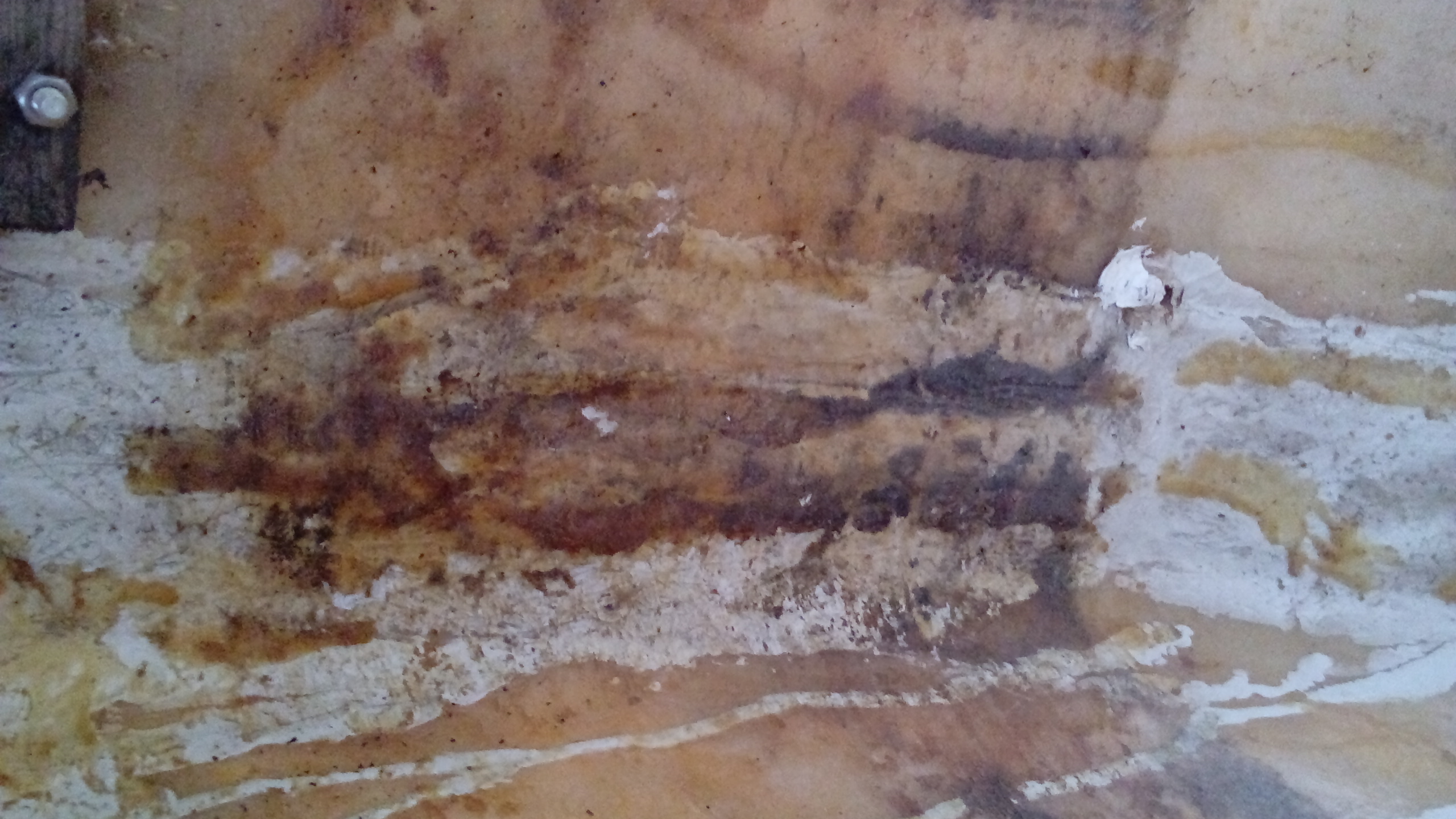

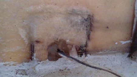

Dzisiaj pozostało wietrzenie budki. Mały deszcz i mała plama pod lampą białą, przednią ;)
Załozyłem nowe lampy ( oryginalne czyli standardowe ) Kiepski pomysł pomimo przystępnej ceny 6 zł za sztukę.
Jutro wymienię sklejkę od środka ( ta zalaminowana, służąca do zamocowania wkrętów lampy ) Następnie pokażę na foto jak to uszczelnić, by ie parowały nam te lampy a tym samym nie przenikała woda do środka lampy i co najważniejsze budki )
Miałem zamiar zamontować tam diodowe lampy ale wymień potem w takiej lampie spalone diody na drodze ;)
Jak kupować oświetlenie to tylko Hella
https://www.agropomoc.pl/Prod-44273-Hel ... cyjna.html
Nie ma co iść na skróty. Ja pozostanę jeszcze na swoich i mam nadzieję, że je uszczelnię i przed zimą im się poprzyglądam.
Potem ewentualnie kosz i zakup konkretnych lamp.
Pamiętać trzeba, że jak parują lampy od środka, to prawdopodobieństwo przecieku gwarantowane a jeżeli już nie przecieku, to oprawa żarówki do roku zardzewieje i mamy po lampach. Lampy nie mogą być zaparowane od środka !
Sklejki do wklejenia i zalaminowania juz przygotowane.
Zostawisz stare lampy źle, kupisz nowe, to jeszcze do nich dokup "silikon" bo producent w XXI wieku nie potrafi zrobić obrysówki i trzaska produkcję z lat 50 tych ubiegłego wieku ;) Jedyne co w tych lampach zmodernizował, to wkręty ;)
Jedno uszczelnisz, drugie cieknie i tak gonisz z tubą uszczelniacza i lepisz wszystkie "kąty"
Tak dla informacji, to sklejka, która leży na stole kosztuje 130 zł za metr kwadrat ;)

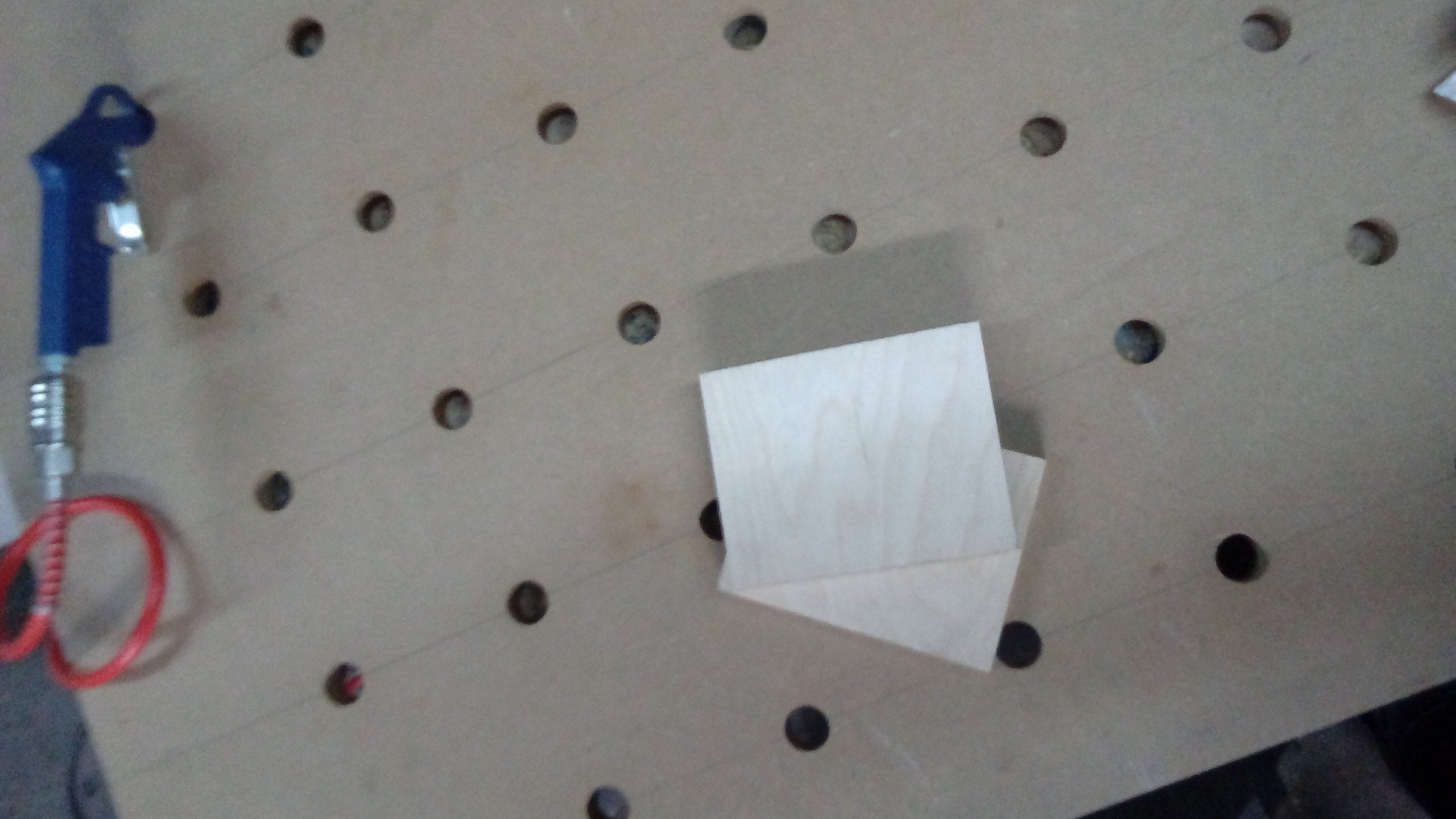

Pawełku a teraz idziemy do przyczepy wklejać sklejki pod światła przednie. Oczywiście wkleimy te sklejki najlepiej i każdy będzie mógł zobaczyć kawał pięknej, dobrze wykonanej roboty. Zresztą zdjęcia oddadzą wszystko i nie ma dwóch zdań, że można to zrobić lepiej niż ja ;)
Zaczynamy od wycinania starej sklejki z budki od środka, można użyć do tego piłki ręcznej i szlifierki kątowej.
Miejsce po odciętej sklejce szlifujemy, odtłuszczamy i przyklejamy nową formatkę w miejsce starej. Dla pojazdów holujących przyczepę trzeba mieć na uwadze fakt, że można te oświetlenie przenieść wyżej, by nie raziły nas lampy w lusterkach samochodu.
Ja nie zmieniam, bus to bus. Mnie nie razi nic po oczach, dlatego zostawiam to w starym miejscu.
Kleju jakiego użyję to all fix i po nacięciu sklejki od spodu, smaruję klejem dwie powierzchnie ( na laminacie i na sklejce ) klej musi mieć grubość od 2 do 3 mm w miejscu styku, inaczej nie złapie jak należy. Teraz od zewnątrz w otwory budki wkręcamy lampy ( wczesniej uszczelniąjąc je sikalastomer )
Tym samym mamy z głowy jakieś dodatkowe ściski i trzymacze ;) Następnie rozrabiamy żywicę z utwardzaczem i możemy przystąpić do laminowania, używając do tego kawałków maty szklanej. Laminowanie i smarowanie żywicą pozostawimy do momentu związania kleju all fix ( chemia musi odparować ) a klej związać. Najlepiej jak laminowanie zrobimy następnego dnia. Dziękuję za uwagę, jeżeli chodzi o sposób wklejania sklejki pod przednie lampy.
Jakieś pytania ? Może już odpowiem, sklejki nie malujemy niczym, żywica zrobi swoje ;) Grubość użytej sklejki to od 10 do 20 mm jest wskazana
Zdjęcia wrzucę wieczorkiem z małym opisem.

Postautor: GrzegorzBruta » poniedziałek, 11 wrz 2017, 16:51

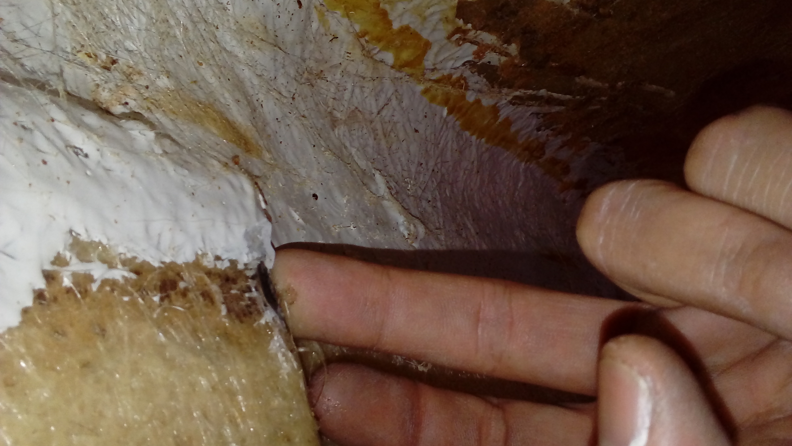

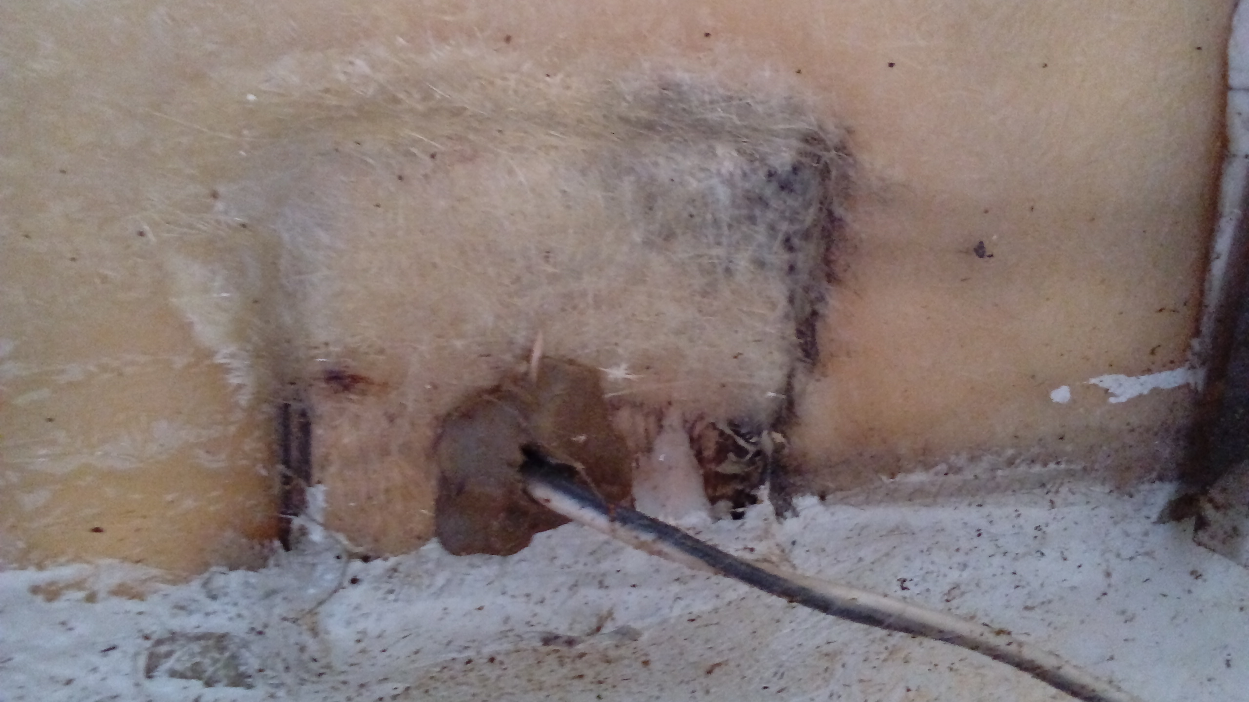

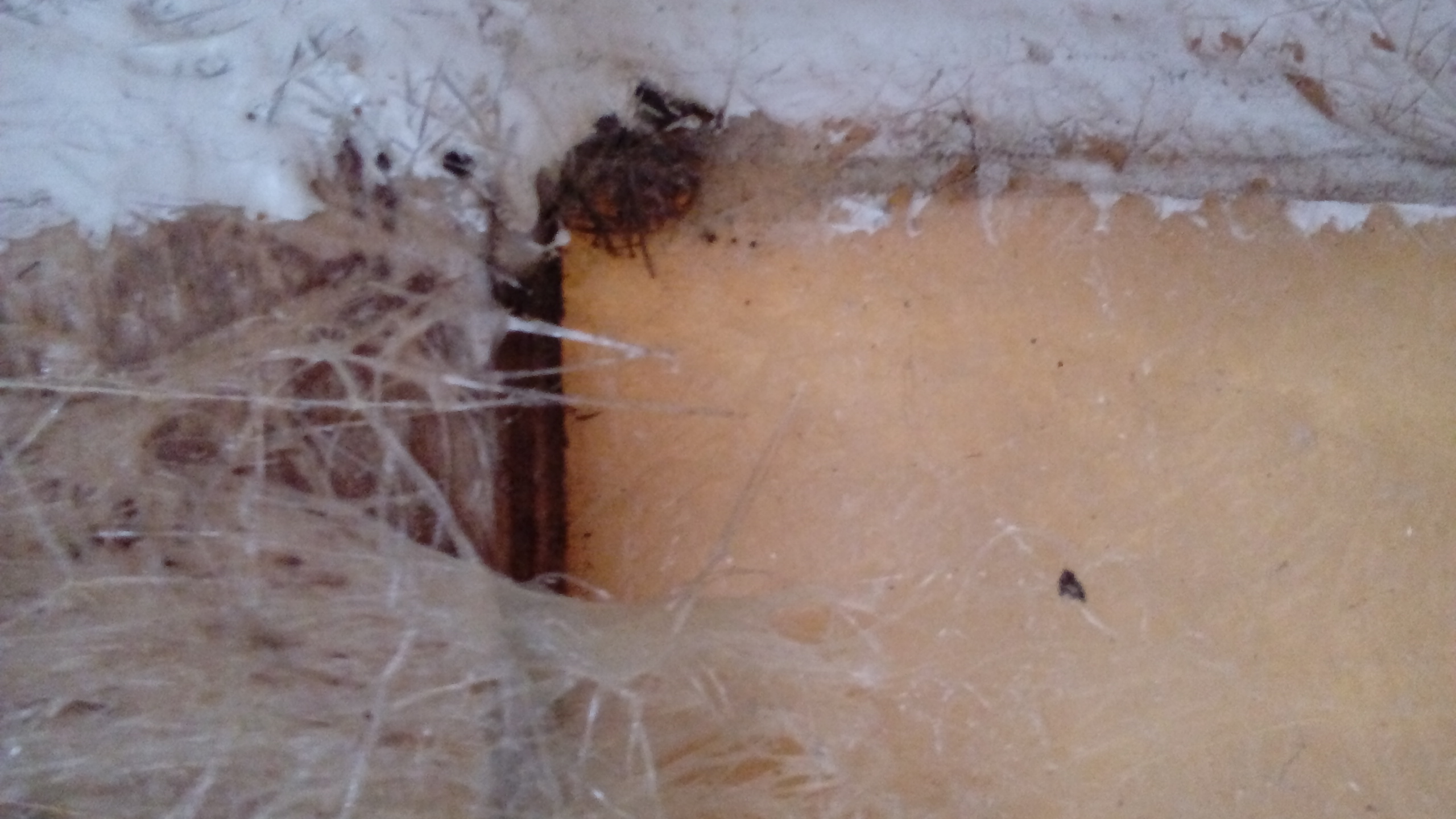

Mamy winowajcę przecieku. Namierzona sprawa ( jednak nie do końca )
Lampa zaparowana w środku ( nowa i wszystko przykręcone )
Lampa i jej zalaminowana ( stara jeszcze sklejka )
Czarne miejsca to miejsce przecieku
Pod tą sklejką widok na skorupie w środku
Nie ma problemu, zrobi się ale mam pytanie ?
Powyżej tych sklejek są zalaminowane kolejne i tam też jest przeciek !
Tam przecież nic nie ma ! Dlaczego tam też cieknie ?
Ostatnio zmieniony poniedziałek, 11 wrz 2017, 17:03 przez GrzegorzBruta, łącznie zmieniany 1 raz.
Posty: 1463
Re: Poradnik mały dla dużych
Postautor: Romlas » poniedziałek, 11 wrz 2017, 17:02
Bo to, 30 letni strucel. To tak jak te czarne plamy na dachu, skąd? Tak poprostu, trzeba wcisnąć w to gwoździa i może przejdzie na wylot.
Idę na działkę zastanowić się czy demontować listwy na dachu. Może je wzmocnie pod przedsionek?
